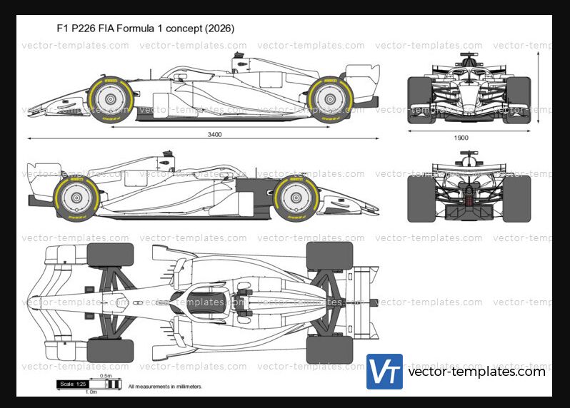

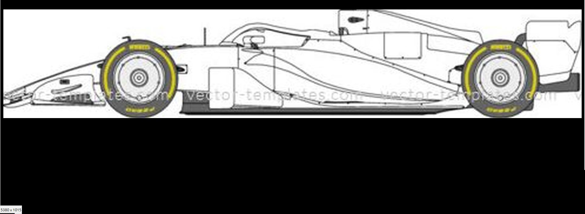

Et j'ai bien envie de vous montrer toutes les etapes de la creation
A vous de pointer les erreurs et/ou de partager des astuces
En esperant que ca vous encourage a creer aussi!

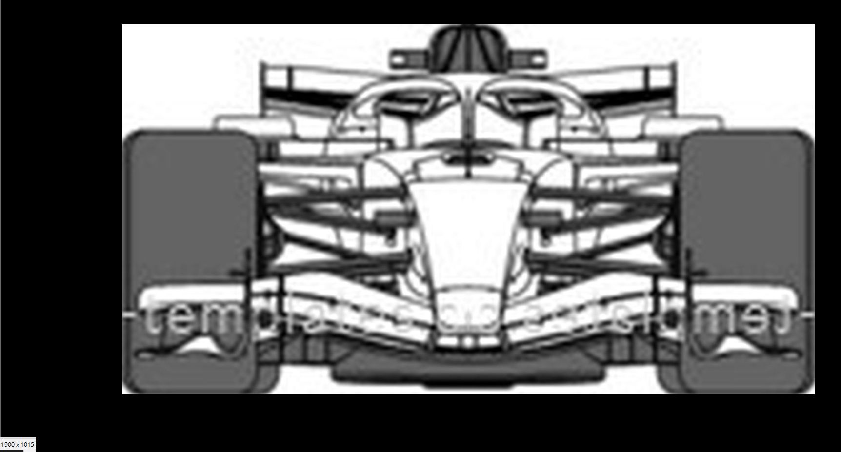

Donc c'est (re)parti avec un blueprint vu sur le net
Bleuprint de petite taille et image floue
A voir jusqu'ou je vais aller !?

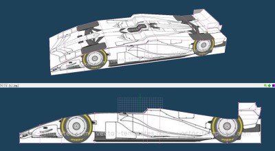

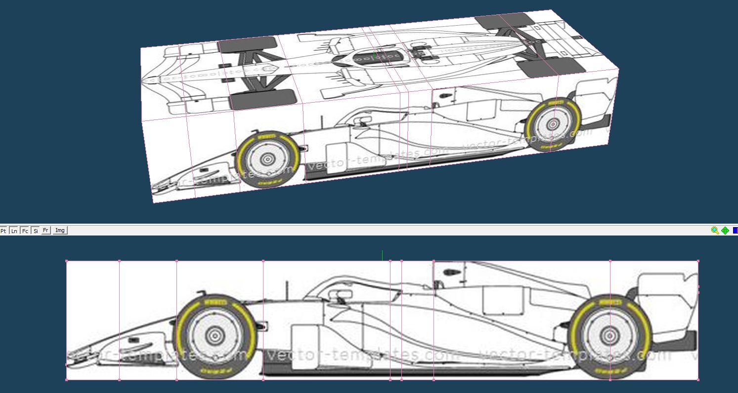

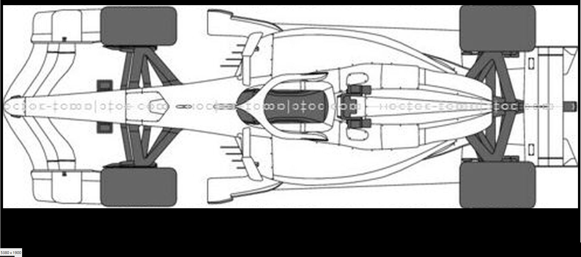

Les seules donnees certaines sont:
la largeur 1900 mm et l'empattement 3400 mm... Donc sur irfanview, on coupe et on redimensionne
Pour info, ce site internet n'a pas d'obligation de montrer des donnees vraies et realistes
Pour info, vues de face et de haut, on coupe la moitie et on reassemble pour une bonne symmetrie
Et on obtient (en trichant un petit peu): 5380 x 1900 x 1015 mm
Voir les dimensions en bas a gauche des photos

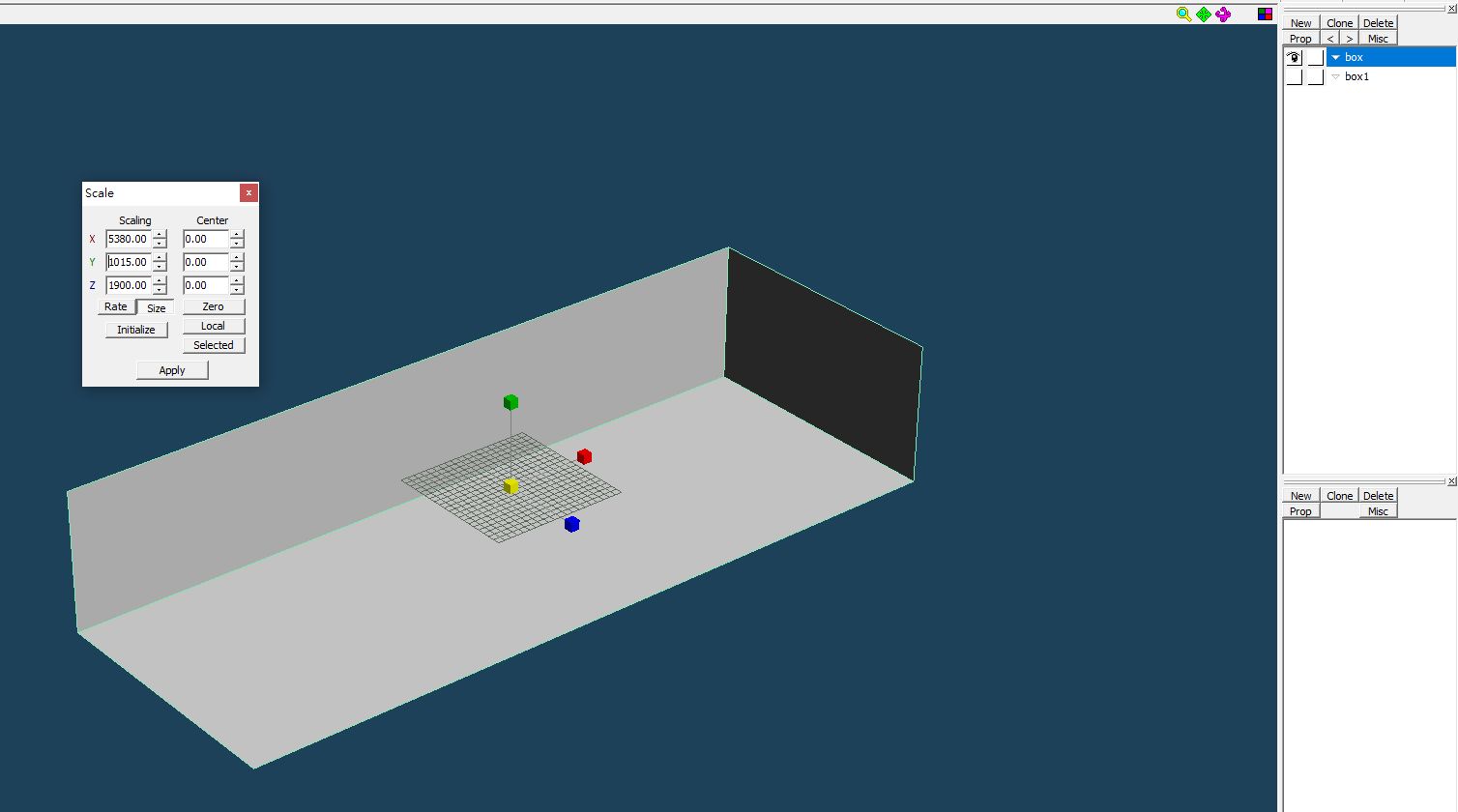

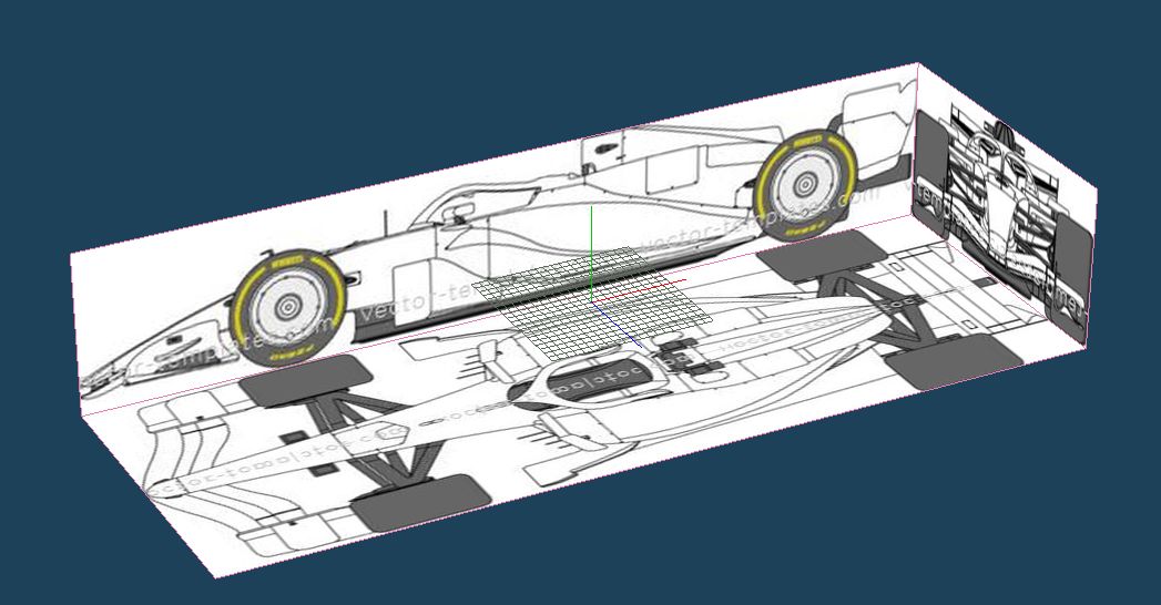

Donc, sur Metasequoia, creation de la 'boite' de 5380 x 1015 x 1900
La voiture sera dans cette boite
+ boite avec textures

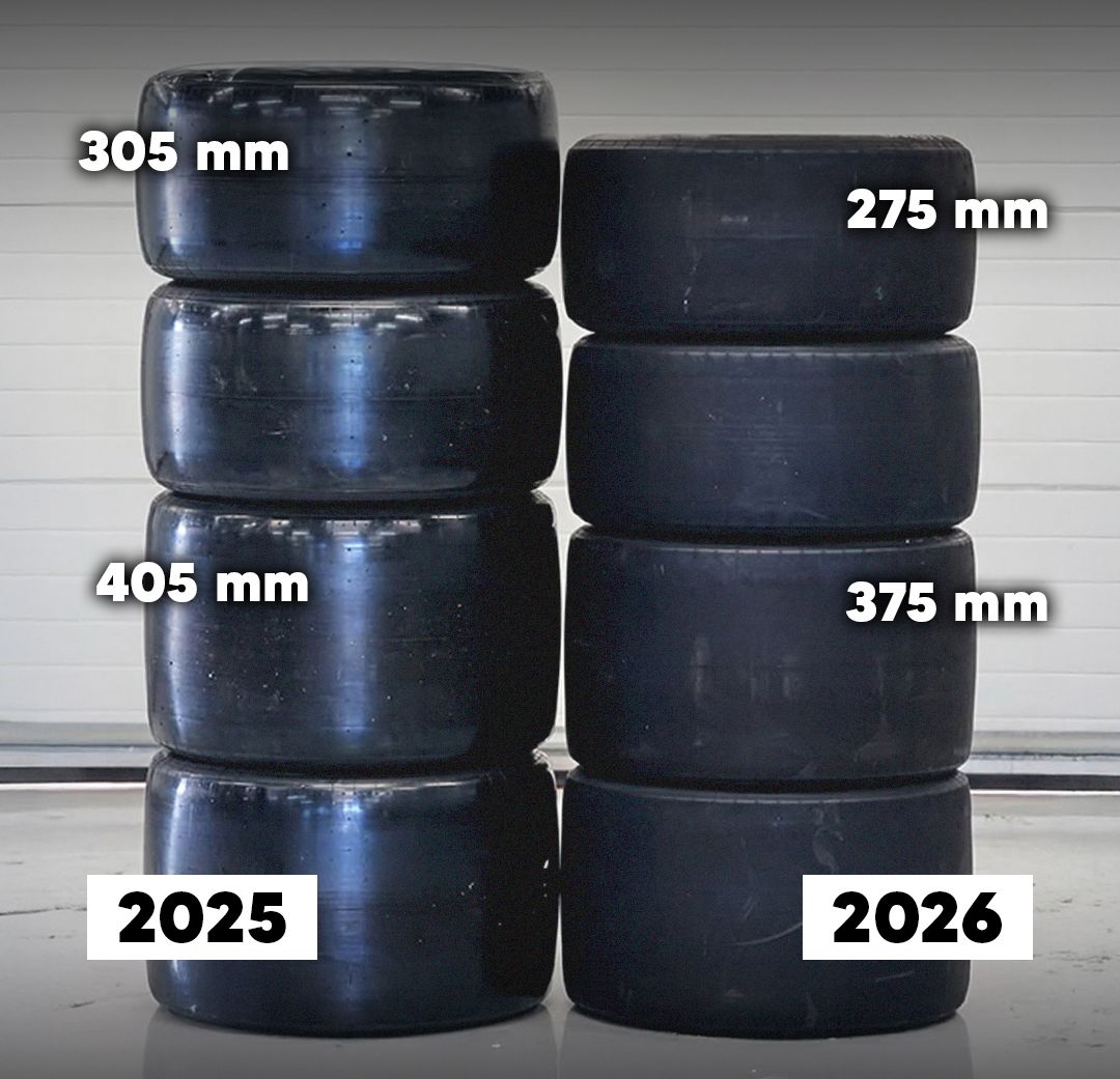

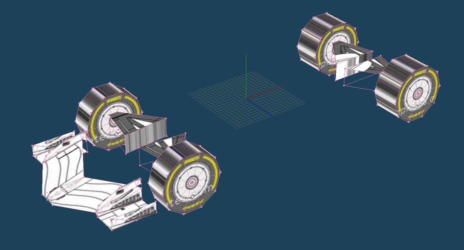

Creation des roues
Primitive > Cylinder > Create
dimensionnees en fonction du blueprint
pneus arrieres 3750 mm... okay
pneus avants... eurm eurm...
3700 mm sur le blueprint alors qu'ils devraient etre 2750 mm
donc... soit le blueprint est faux, soit la photo des pneus est fausse
Un petit tour sur internet... la largeur officielle est 2800 mm

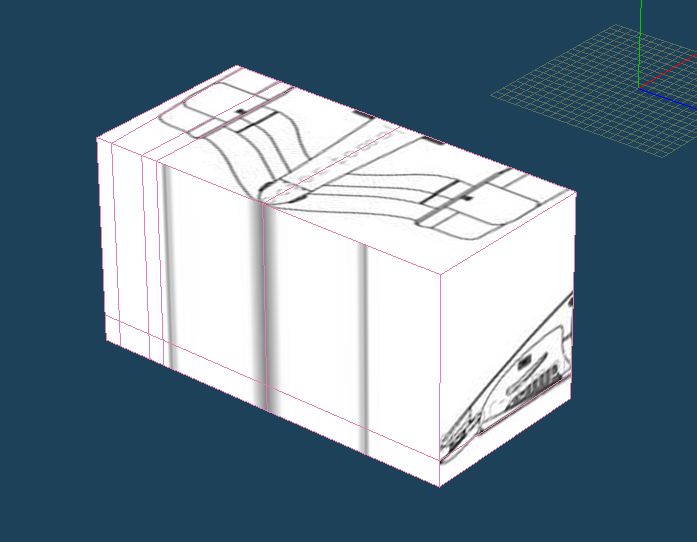

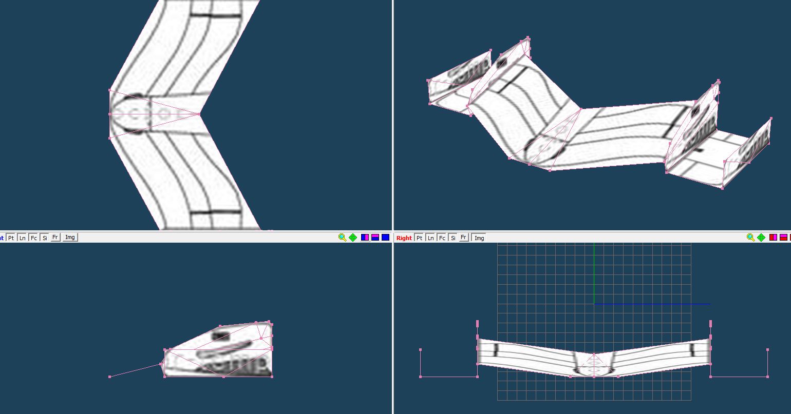

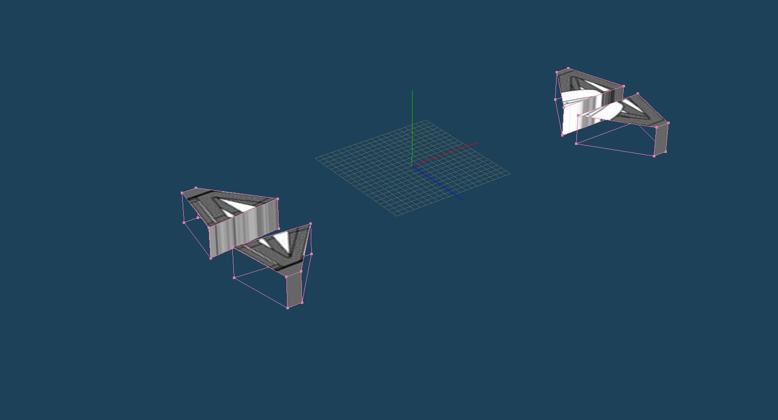

L'aileron avant
D'abord une grosse boite,
redimensionner, couper, ajuster

Les suspensions
2 boites redimensionnees, coupees, et ajustees

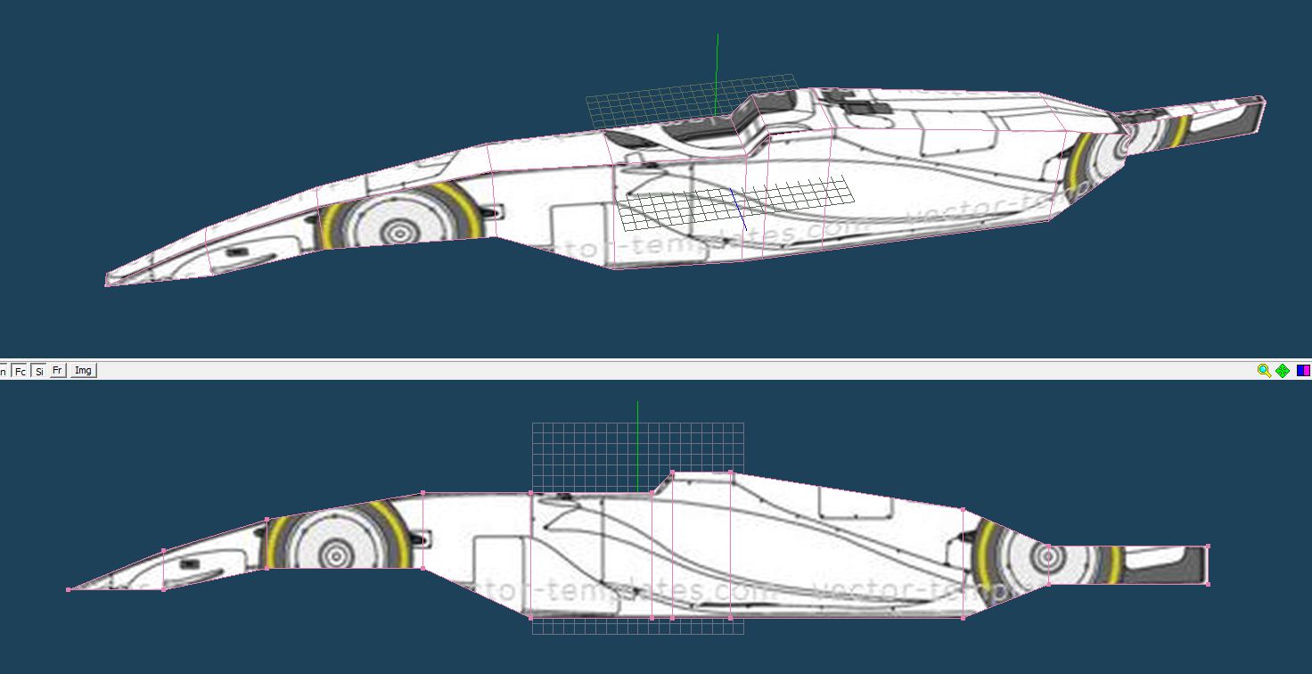

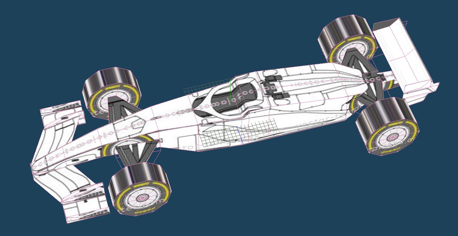

La coque centrale
pareil... une boite redimensionnee, coupee,
et ajustee en longueur et en largeur
