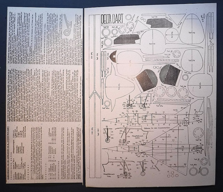

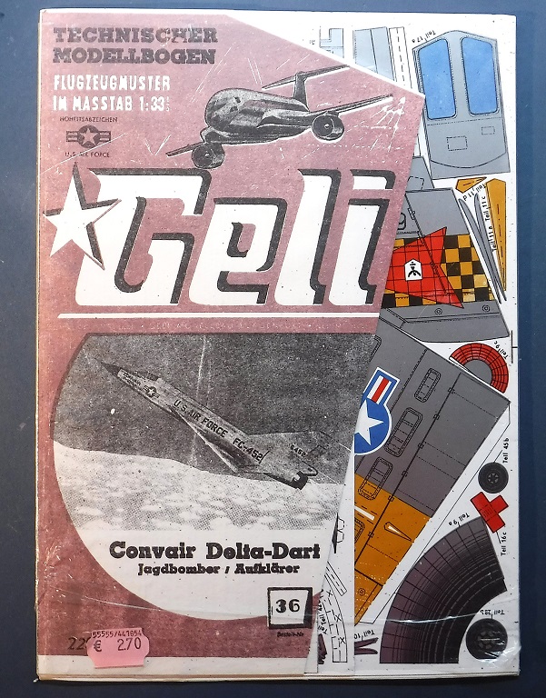

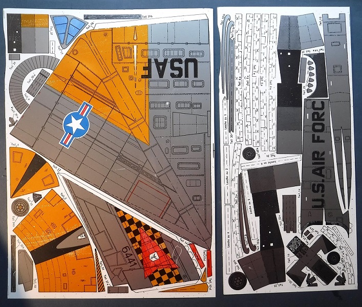

J'ai fouillé dans la boîte du GELI et j'en ai sorti la feuille numéro 36. Notez le prix (2,70 €) !
Environ 160 composants sont répartis sur 3,5 feuilles plus un carton de renfort. L'impression n'est pas parfaite, mais reste acceptable.
En plus des instructions en allemand, il y a des croquis de construction sur la feuille cartonnée. Un vrai GELI !<br /><br />J'ai hâte de le découper dans les prochains jours…<br /><br />Cordialement,<br />Kurt
Cordialement,
Kurt

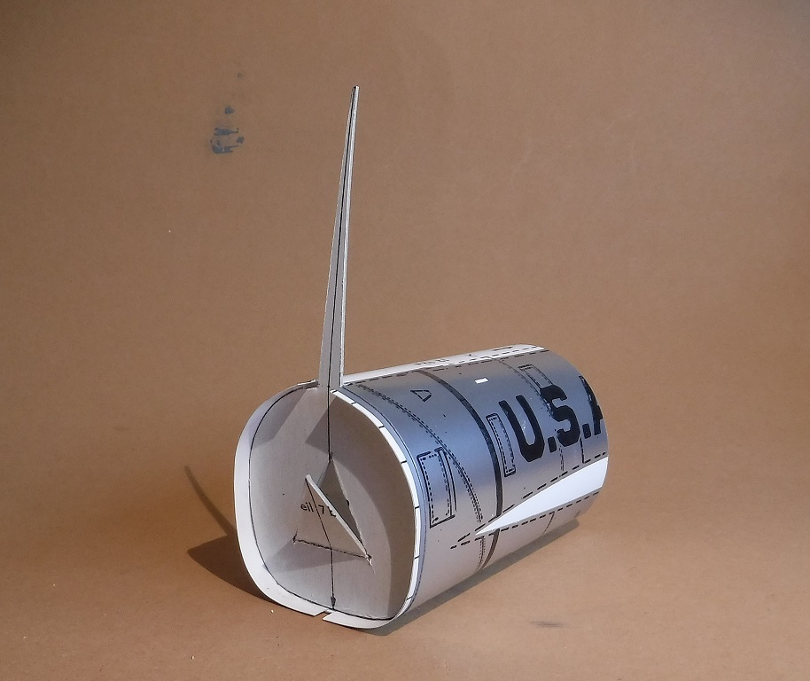

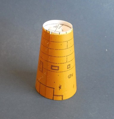

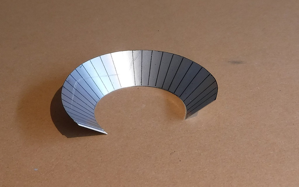

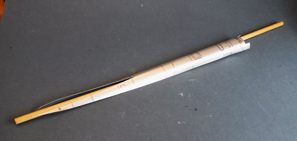

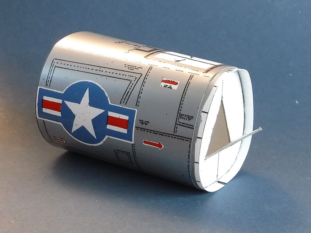

Découpez la partie 5 de manière à ce que les lignes noires soient juste effacées, peignez la languette en argent…
…<br />et collez-la dans un cylindre.

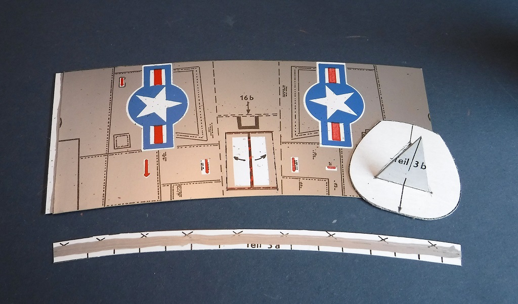

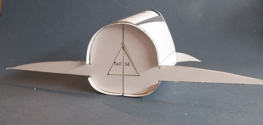

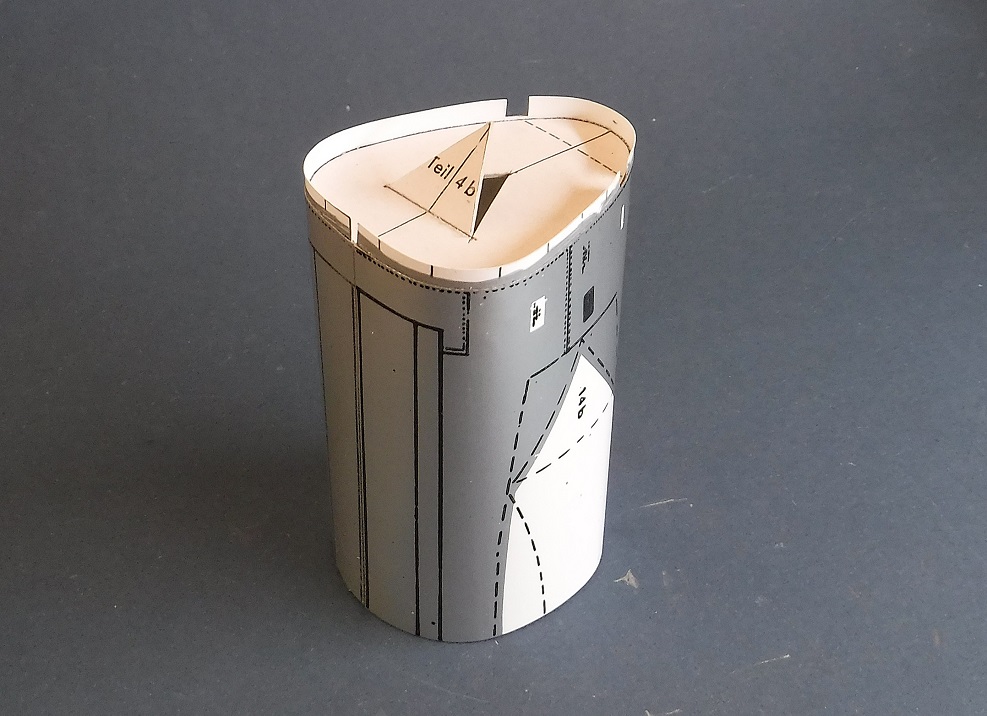

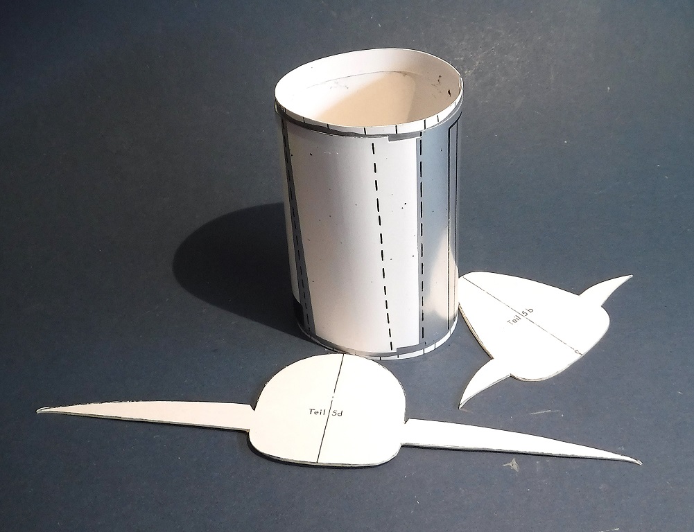

Les languettes 5a/5c sont collées, découpez les cadres juste à l'extérieur des lignes…
… Cadre 5b installé…
…inséré en face du cadre 5d.<br /><br />Cordialement,<br />Kurt
Cordialement,
Kurt

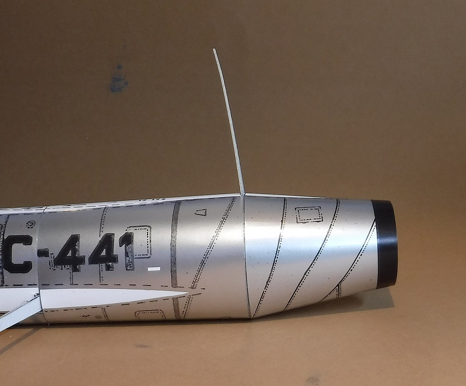

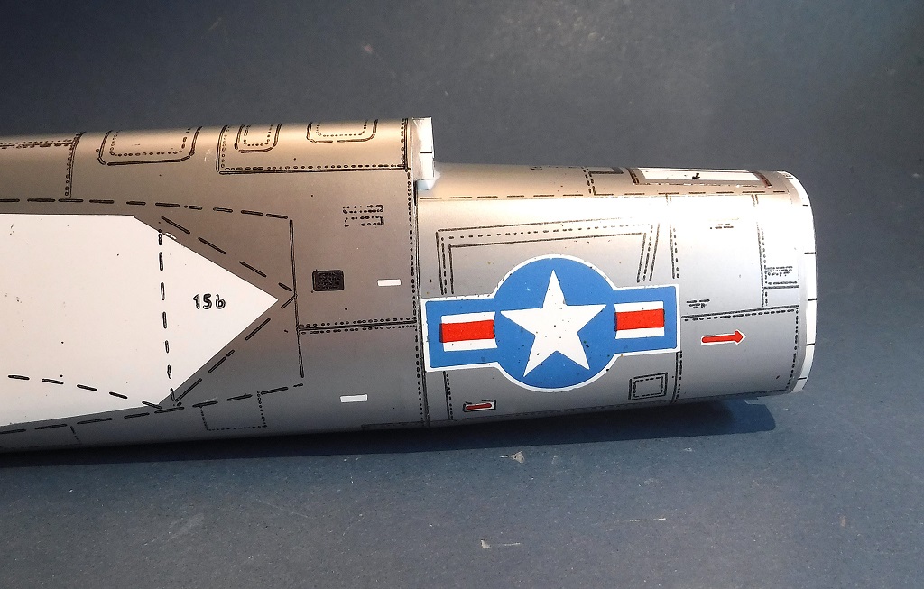

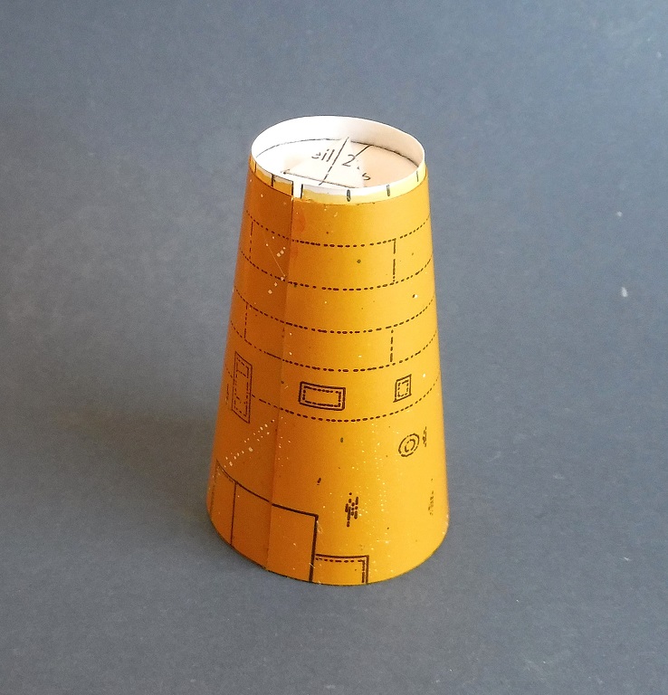

Section 7 du fuselage...
... de nouveau fixée à l'arrière.<br /><br />Cordialement,<br />Kurt
Cordialement,
Kurt

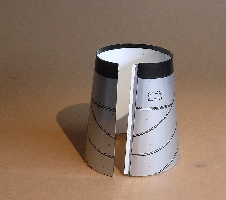

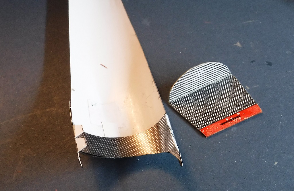

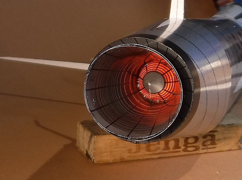

La partie 8 est arrondie…
… collée et fixée à l'arrière.

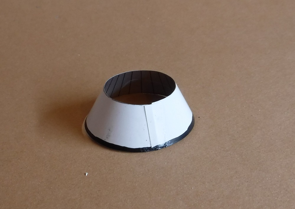

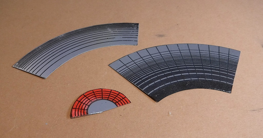

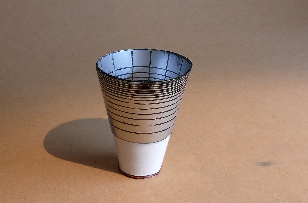

La partie 9 est arrondie, côté imprimé vers l'intérieur…
… et collée…
… et collée…
… maintenant, insérez-la dans la partie 8 et collez-la.<br /><br />Cordialement,<br />Kurt
Cordialement,
Kurt

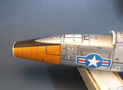

Section 4 du fuselage préparée...
... et maintenant, nous allons la fixer à l'avant.

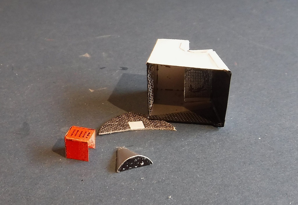

La troisième partie est la première où nous allons ajouter de la couleur...
... la cloison avec la poignée est collée...
La troisième partie est uniquement collée sur les côtés et le dessous, car le cockpit sera fixé plus tard.<br /><br />Cordialement,<br />Kurt

Et voilà, le drame continue

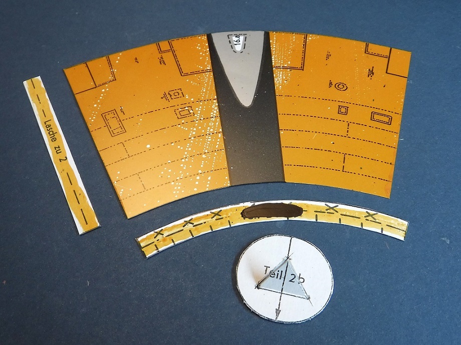

Partie 2…
Partie 2…
… collée dans un cylindre…
… et fixée à l'avant…
… Partie 1…
… Partie 1…

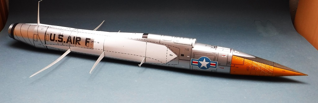

… collée dans un cône et fixée au fuselage, ce qui donne une longueur de 59 cm !<br /><br />Cordialement,<br />Kurt

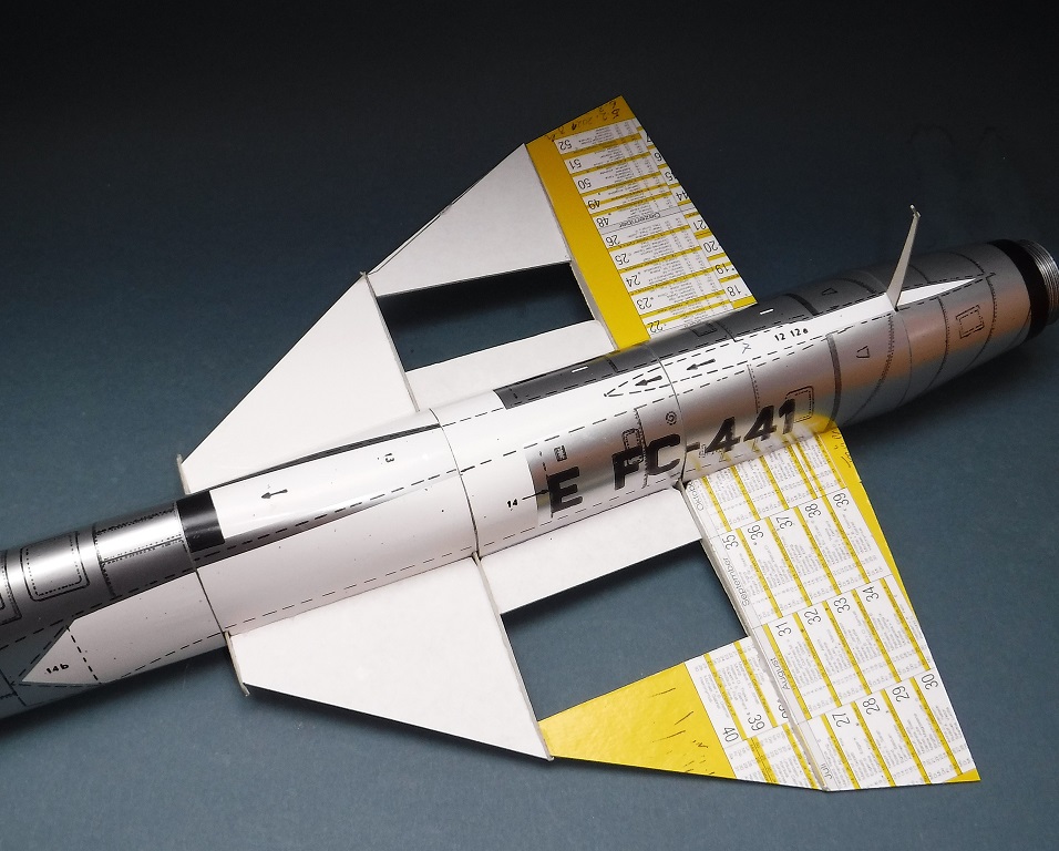

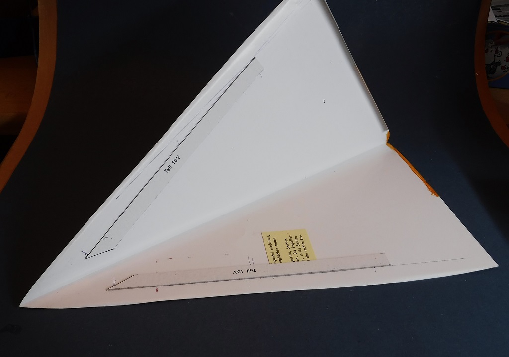

Concernant l'aile, il est important de noter que le bord d'attaque est courbé vers le bas d'environ 1 cm et que ce bord est tranchant…
… Les bandes de renfort 10V ont été collées à environ 1 cm du bord extérieur, conformément au schéma, et un morceau de carton de 0,5 mm a également été installé pour soutenir la jambe du train d'atterrissage.
Les supports d'aile sont renforcés (1 mm). Attention ! Laissez l'ouverture pour le train d'atterrissage libre !…
Aile gauche fixée…
Aile gauche fixée…
… comme la droite.<br /><br />Cordialement,<br />Kurt
… comme la droite.
Cordialement,
Kurt

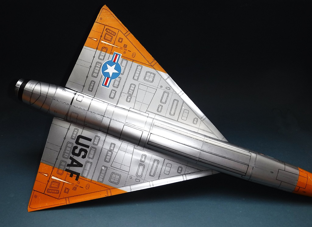

Bonjour à tous,
Bonjour Tenora, merci. Je pense aussi que ce sera un bel avion, pas encore parfaitement construit, mais je l'aime bien !
Après une semaine de vélo, de randonnée et de plage sur l'île de Vis, mon rapport de construction progresse à nouveau…

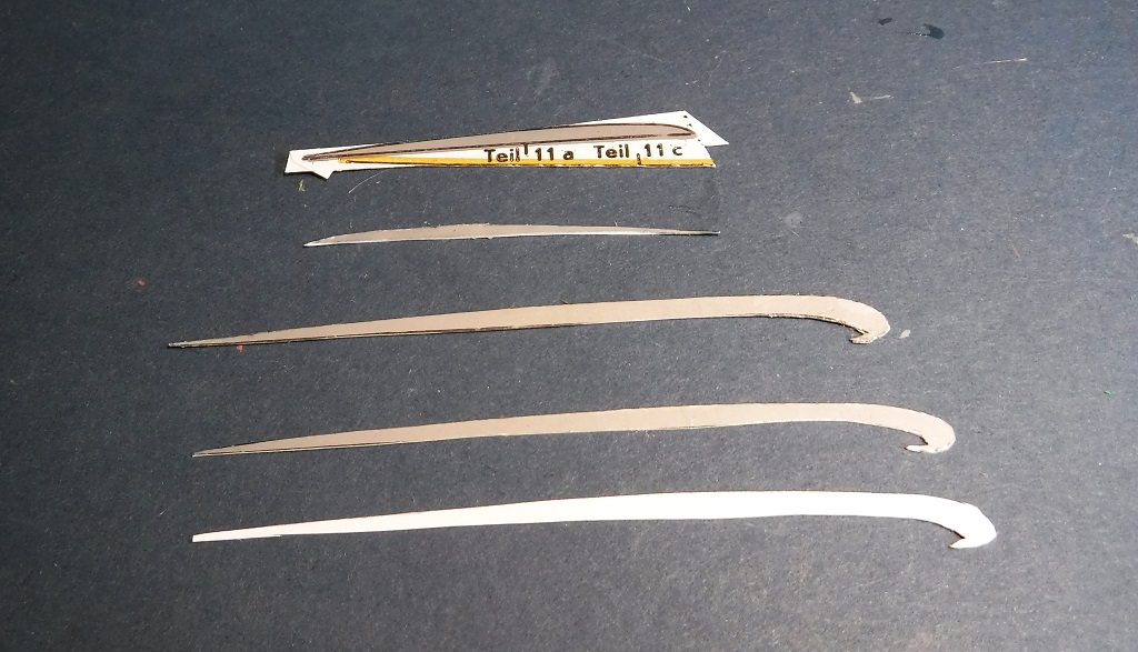

Collage des chicanes 10/11a/b…
… et leur placement sur l'extrados de l'aile.
Même avec du GELI, il reste parfois des petites pièces…
… celles-ci sont maintenant collées sur l'intrados de l'aile.<br /><br />Cordialement,<br />Kurt

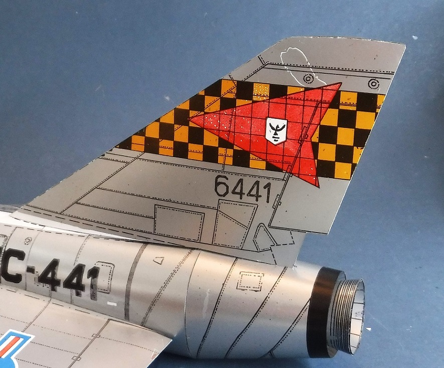

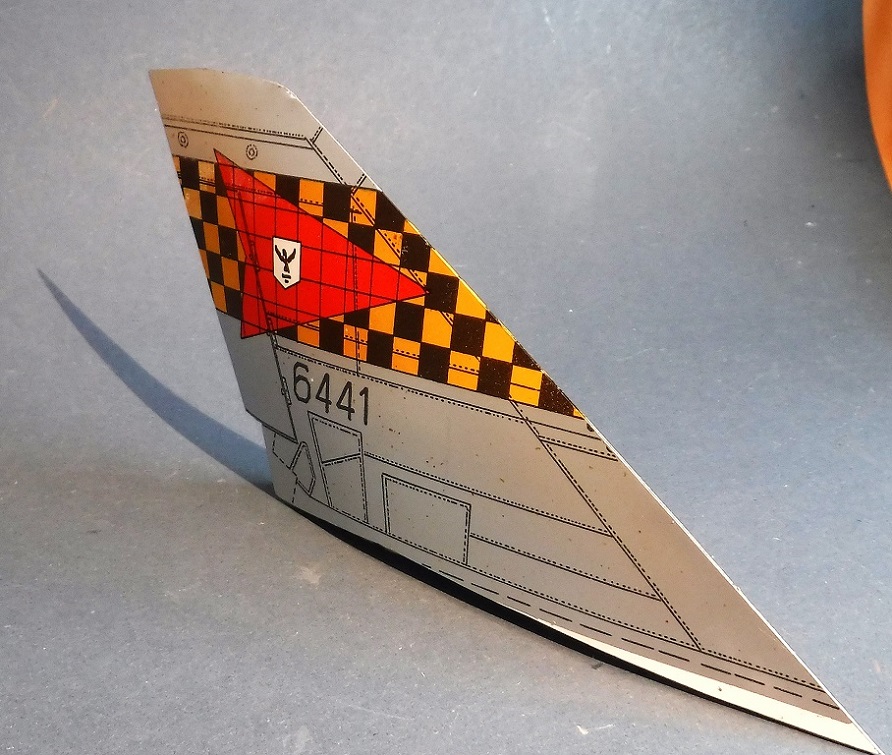

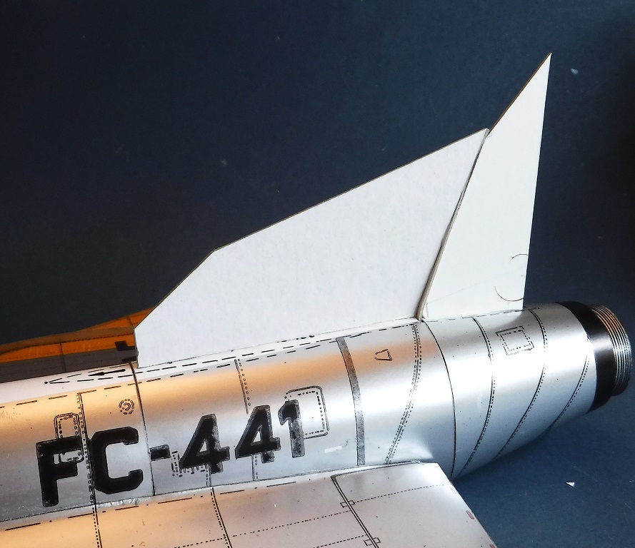

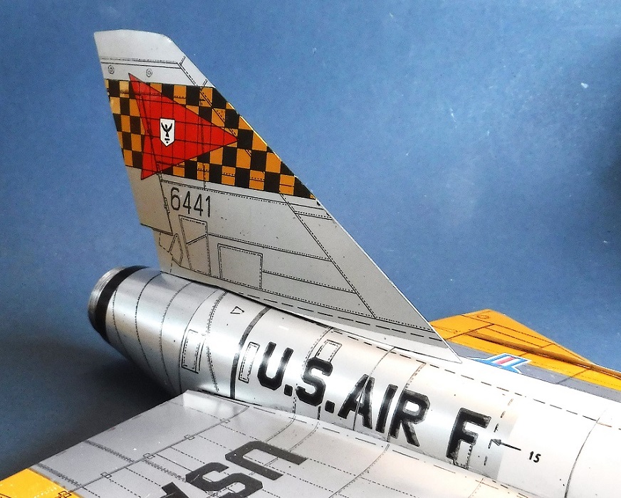

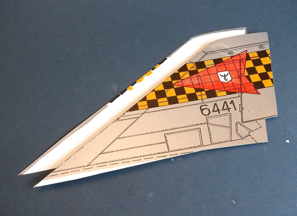

Stabilisateur vertical en deux parties…
… moulé et collé.
… moulé et collé.
ai renforcé la cloison fine (1 mm)… e
et je l'ai fixée, elle s'adapte parfaitement !
Il est beau malgré son âge !<br /><br />Cordialement,<br />Kurt
Cordialement,
Kurt

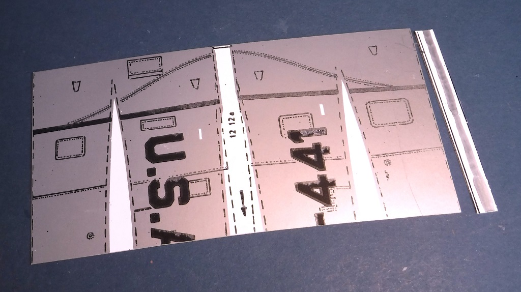

Formez bien la pièce 13…
… puis collez-la par l'avant sur le stabilisateur vertical…
…puis collez les extrémités arrière, mais j'ai dû séparer la pièce à cause de la tension.<br /><br />Cordialement,<br />Kurt
Cordialement,
Kurt

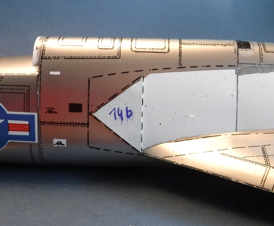

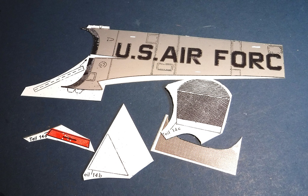

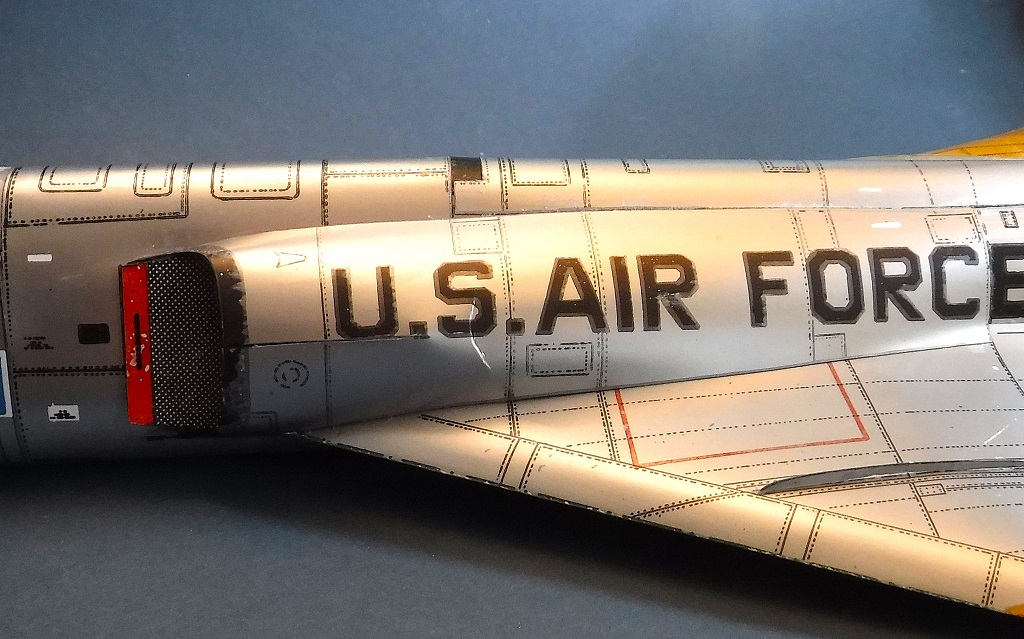

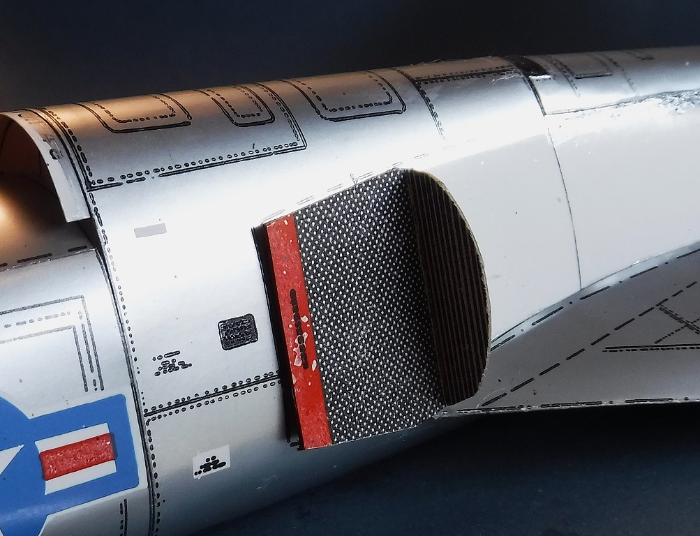

Pièces 14 pour la prise d'air...
... Collez 14a à l'intérieur, pliez 14c...
Collez 14b...
Collez 14b...
... Posez 14c par-dessus...
Et mettez le couvercle.<br /><br />Cordialement,<br />Kurt
Cordialement,
Kurt

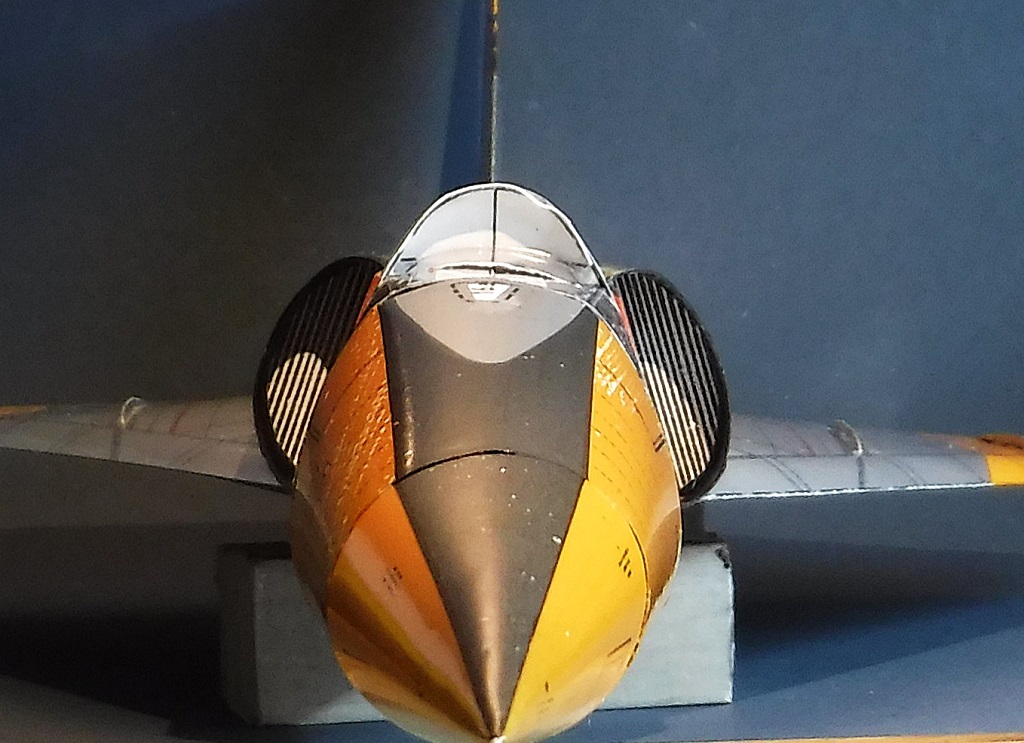

Vue de face...
Vue de face...

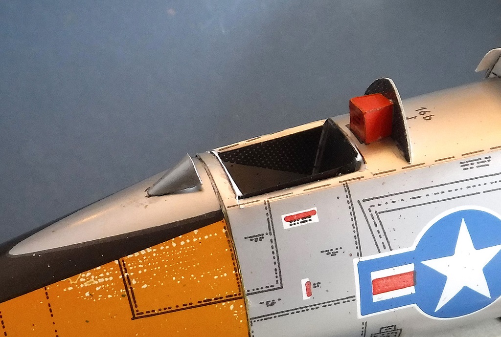

... Continuons avec le cockpit typique du GELI...
... les pièces collées...
... Découpez la section 3 du fuselage en forme de H et insérez le siège du pilote.<br /><br />Cordialement,<br />Kurt

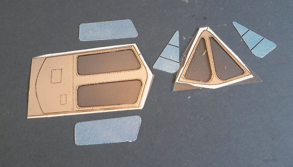

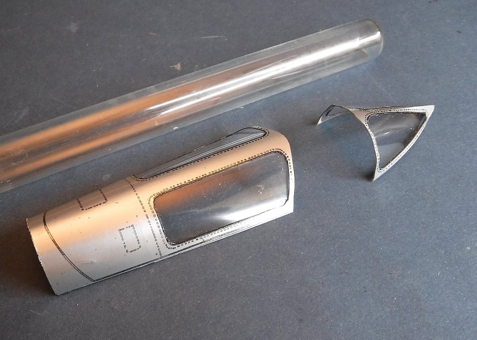

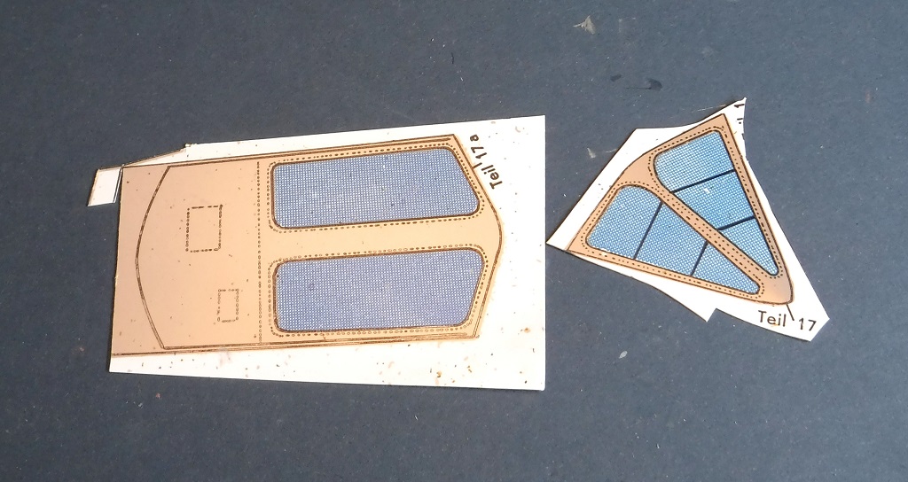

Auvent…
Auvent…
… J'ai découpé les fenêtres et collé le tout avec du film transparent…
Maintenant, placez l'auvent dans un tube approprié pendant la nuit
… pour obtenir la forme souhaitée.
