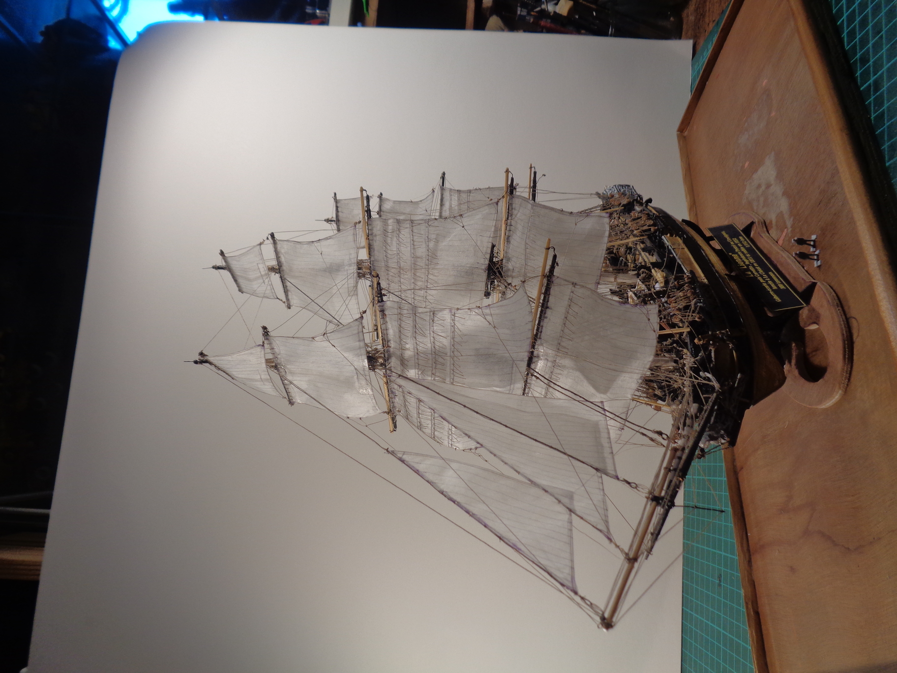

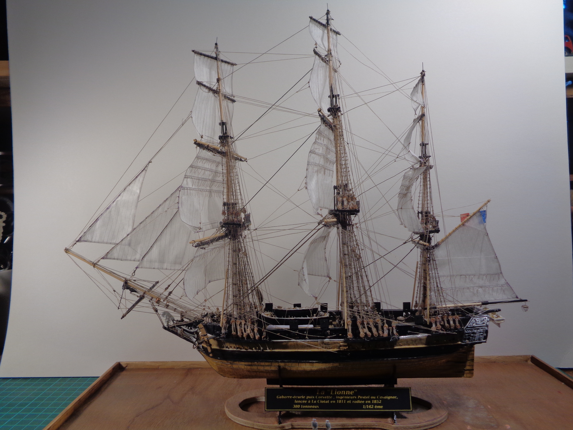

Voici un dossier grâce à Buzuc, qui présente les différentes planches (et bien d'autres choses) nécessaires à la construction de la "Lionne"
C'est un modèle très difficile à bien réussir parce qu'il fait appel à des techniques de modélisme différentes. Il y a le papier, pour cela les planches sont suffisantes, mais aussi le bois pour la mâture , et tout ce qui concerne le gréement (poulies, cordages etc...).
Il m'a fallu dix mois , à temps partiel, rassurez vous, j'ai aussi une vie!
Toutes les planches ont une échelle imprimée en haut à gauche, ce qui vous permet de construire à celle que vous voulez, tant que l'échelle a la même taille sur vos feuilles imprimées, c'est bon.
Je peux, si quelques uns me le demandent, faire apparaître un quadrillage sur les planches, ce qui permet une reproduction sans logiciel ni imprimante par la méthode des carrés et des points. Ce serait long!.
L'échelle curieuse (1/142 ème) vient de ce que je dessinais en en A3, mais n'imprimait qu'en A4 par souci d'économie! J'ai eu le malheur d'essayer mes pièces de coque en réduction et de montrer le résultat à quelqu'un de ma famille qui m'a dit que je ne pouvais pas laisser ce squelette aussi décharné, aussi j'ai continué, en petit. Il n'y a pas de couleur pour les pièces, mais les trucs sont détaillés autant que possible dans "constructions en images"
D'autant plus que mon projet était "l’astrolabe" de Dumont d'Urville et non la "lionne". Mais le plan du musée est celui de la lionne. C’était trop tard pour refaire la coque et j'ai trouvé que cette petite corvette était très bien telle que. Mais assez différente de l'astrolabe. Les erreurs de construction viennent en grande partie de ce que la membrure de la coque n'est pas collée. Je faisais un test.... Mais comme c'était bien ajusté, ça a marché!
Je ne renonce pas à faire une astrolabe, mais plus grande, plus belle etc....
Et elle aura tout en papier (poulies et autres) mais quand même pas les mats.

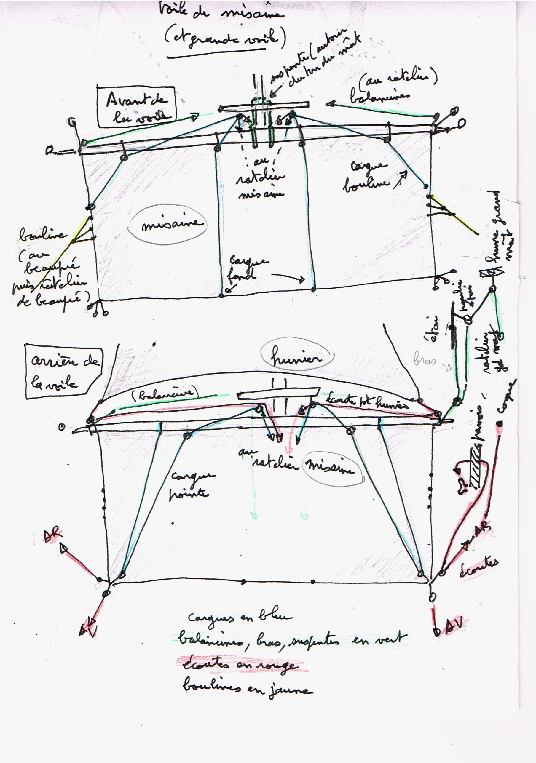

Et bien sur, erreur sur le pdf 2025 03 226.
Le nœud est en haut à droite quand on regarde de l'intérieur du bateau vers l'extérieur, et qu'on est à bâbord, donc l'avant du navire est vers la droite.
à l'opposé, il est en haut à gauche quand on est sur le pont à tribord et qu'on regarde vers l'extérieur. L'avant est alors sur notre gauche.
En fait, le nœud est toujours vers l'avant du bateau quand on regarde depuis l'intérieur. Ce qui fait qu'on doit réaliser deux jeux de caps de moutons, un droit, et un gauche. À faire aussi sur les hunes!!
Le texte que j'avais écrit est incomplet!
Sorry.....
Sorry.....

Au fait, j'avais oublié le câblage des grandes voiles, je le mets ici. Dans un certain temps, j'essaierai de faire un résumé de principe pour ces satanées voiles carrées que je vois presque toujours mal installées... Il est aussi dans le montage de la Lionne, mais il y a beaucoup de pages. Bonne soirée et merci pour ton intérêt.
En fait, j'aime tout en modèles réduits, de préférence quand il faut chercher et créer.... Et puis, c'est une bonne revanche sur tous les riches et les puissants! Notre monde, il est à nous, tel qu'on le veut (enfin, on espère!) et sans violence....
J'espère juste que ça durera....
