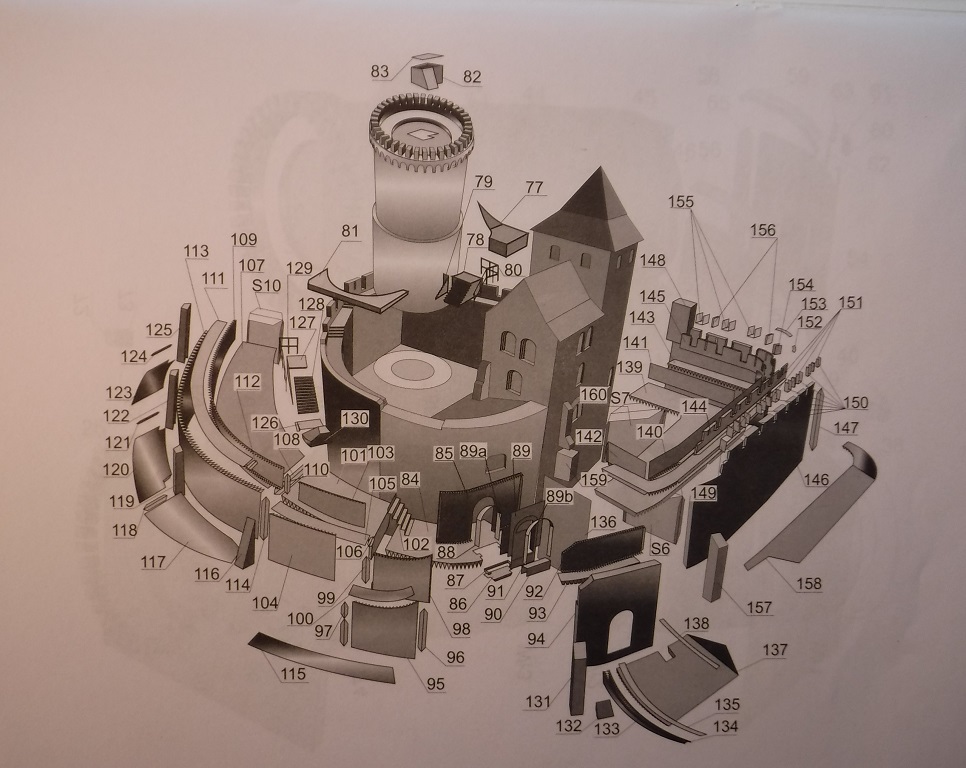

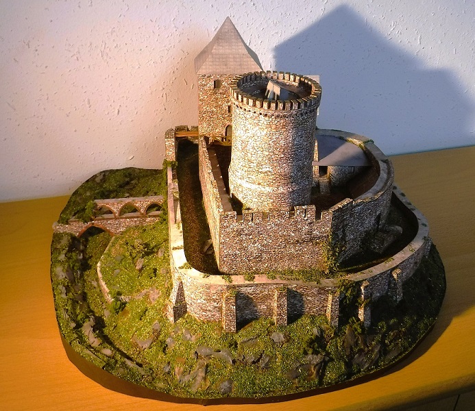

Bonjour à tous
Après le travail en filigrane sur mon bateau-phare, il y a maintenant quelque chose de plus grand.
Mon nouveau rapport de construction porte à nouveau sur l'architecture, à savoir le château polonais de Bedzin.
La photo de couverture montre un modèle magnifiquement construit.

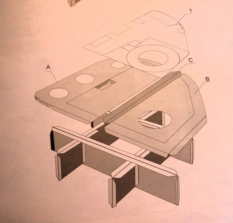

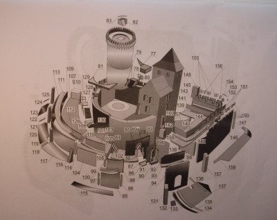

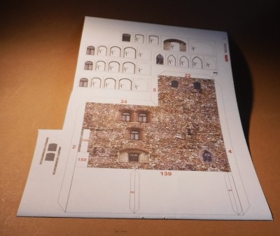

Les instructions de montage sont rédigées en polonais, ainsi que quatre photos en noir et blanc du modèle...
Six croquis de construction complètent les instructions de construction écrites.
Impression très nette de l'aspect mur de pierre, plus réserve dans l'aspect mur et pelouse.<br /><br />Il y a environ 460 pièces sur dix feuilles, plus six feuilles avec environ 40 pièces de cadre.<br /><br />Je porte également une attention particulière à l’aménagement du paysage environnant.<br />Cordialement<br />Kurt

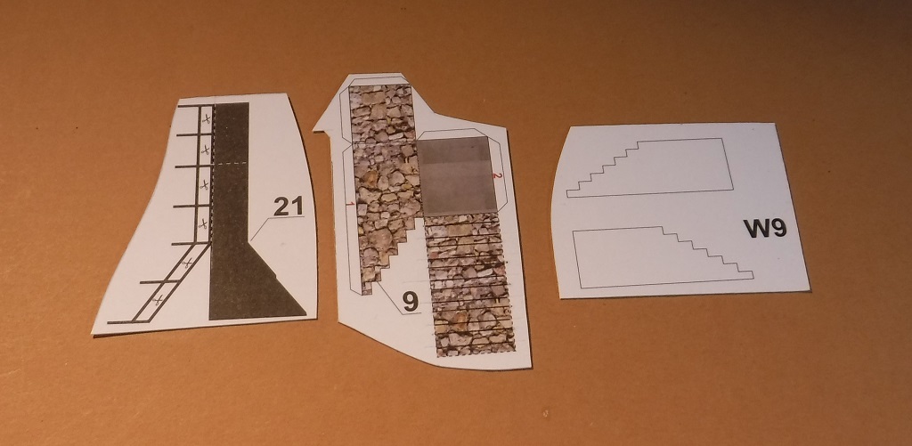

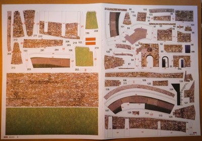

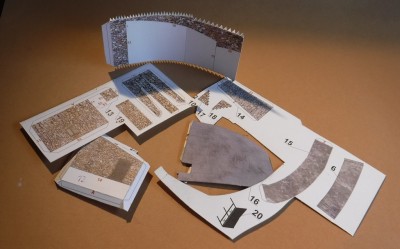

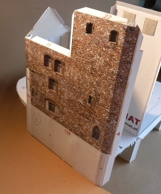

Re: Château de Bedzin / Pologne - GPM - 1:160

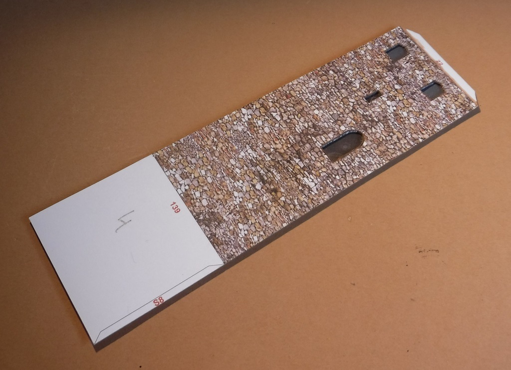

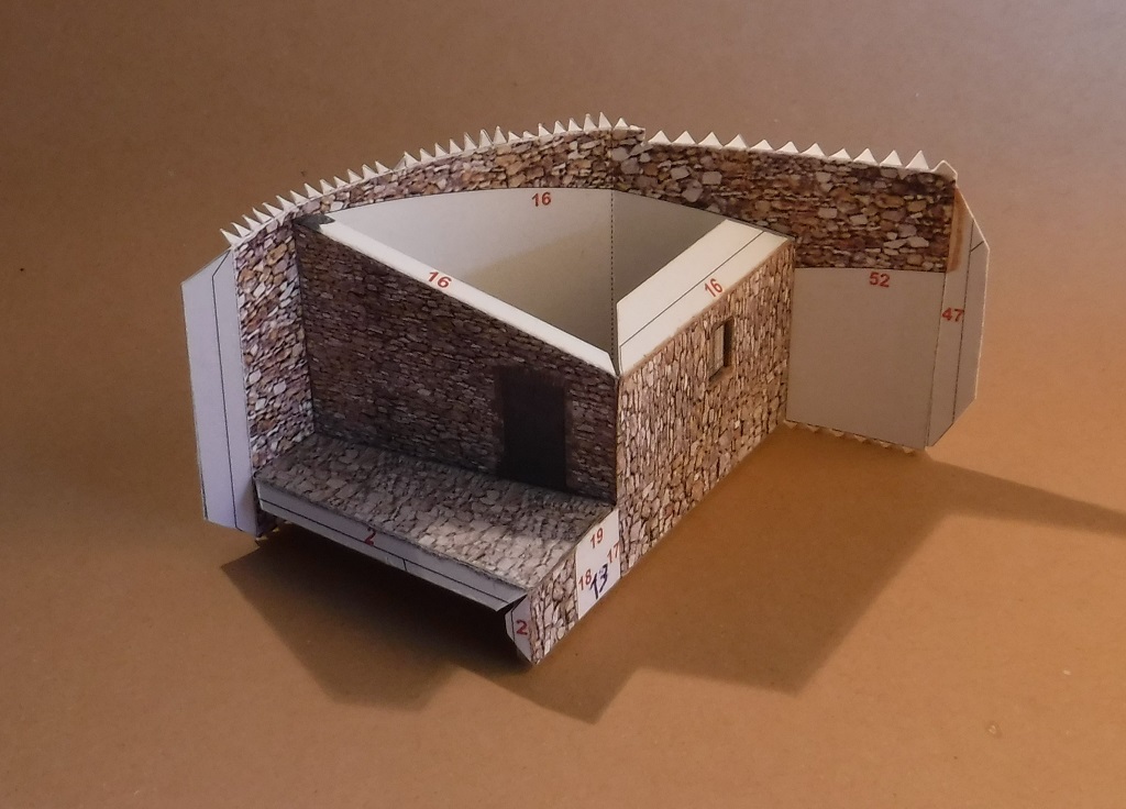

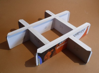

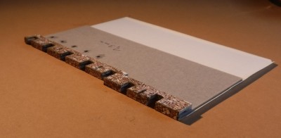

Et c'est parti.

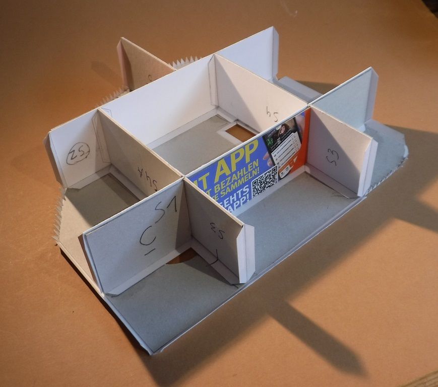

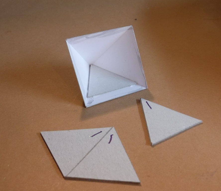

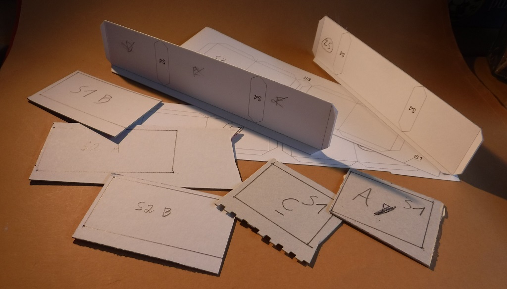

On réalise d'abord une structure de base, qui est ensuite renforcée avec du carton de 1 mm...
... les renforts supplémentaires rendent la structure de base vraiment stable.

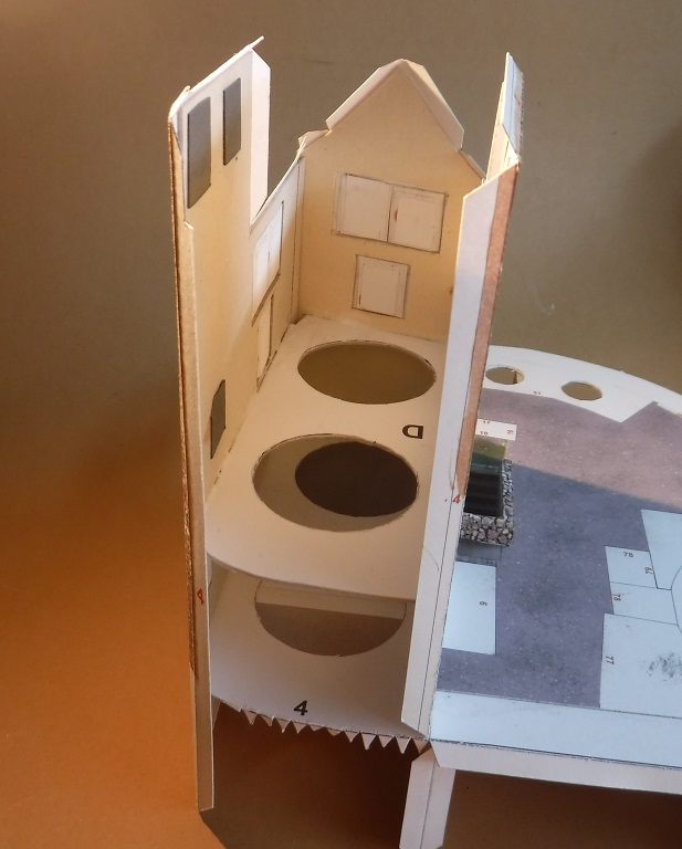

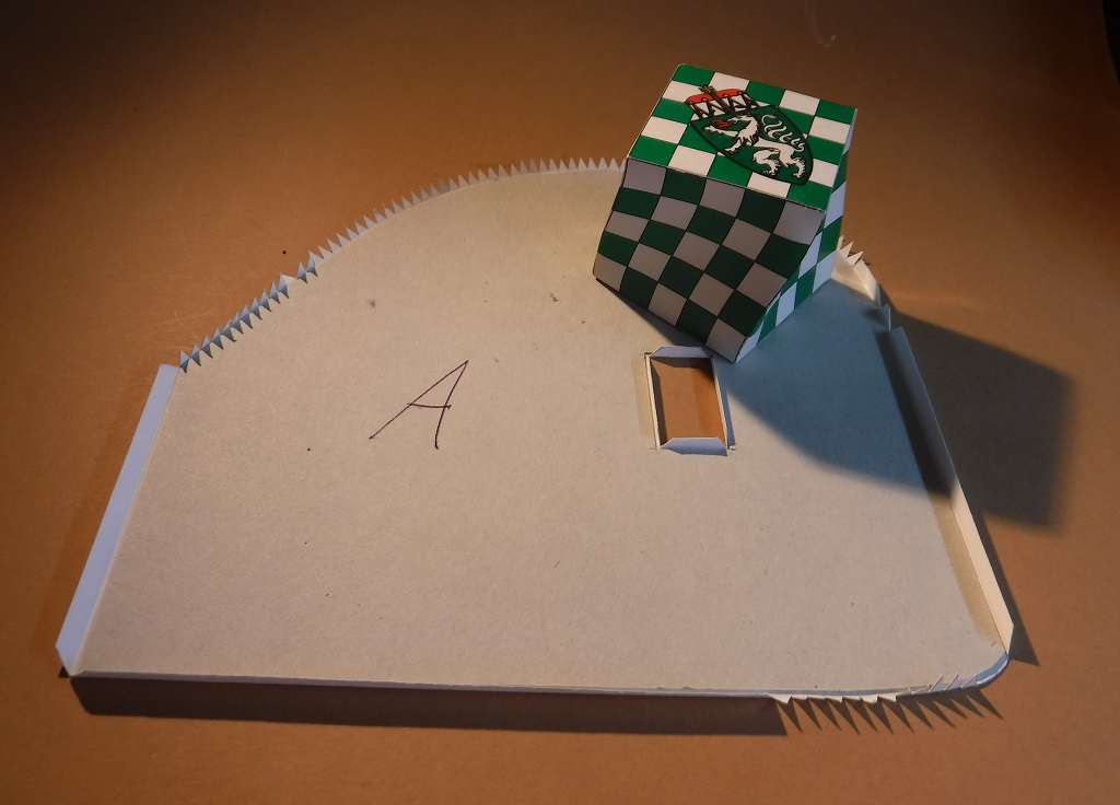

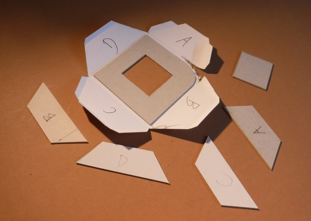

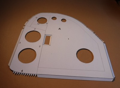

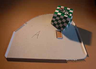

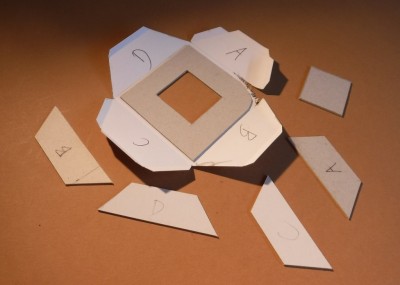

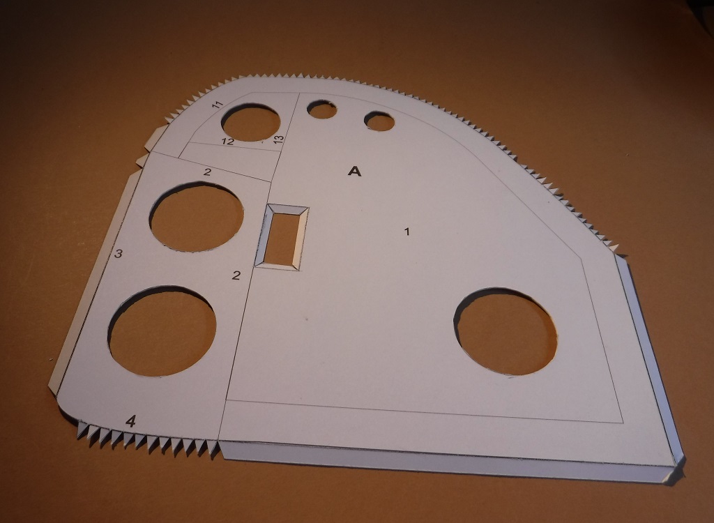

La cour intérieure, ATTENTION ! Les parties B/C n'existent pas, elles sont intégrées à la partie A.

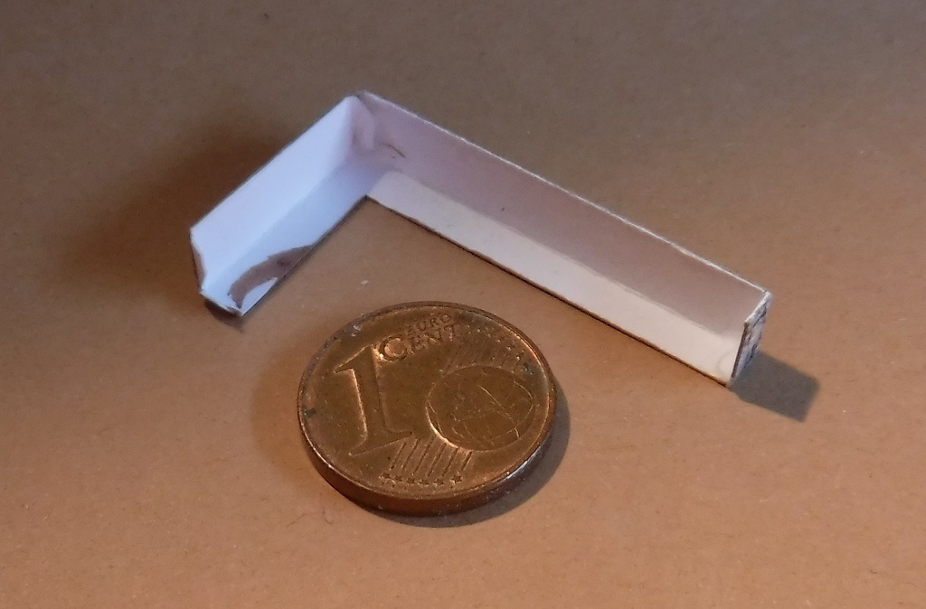

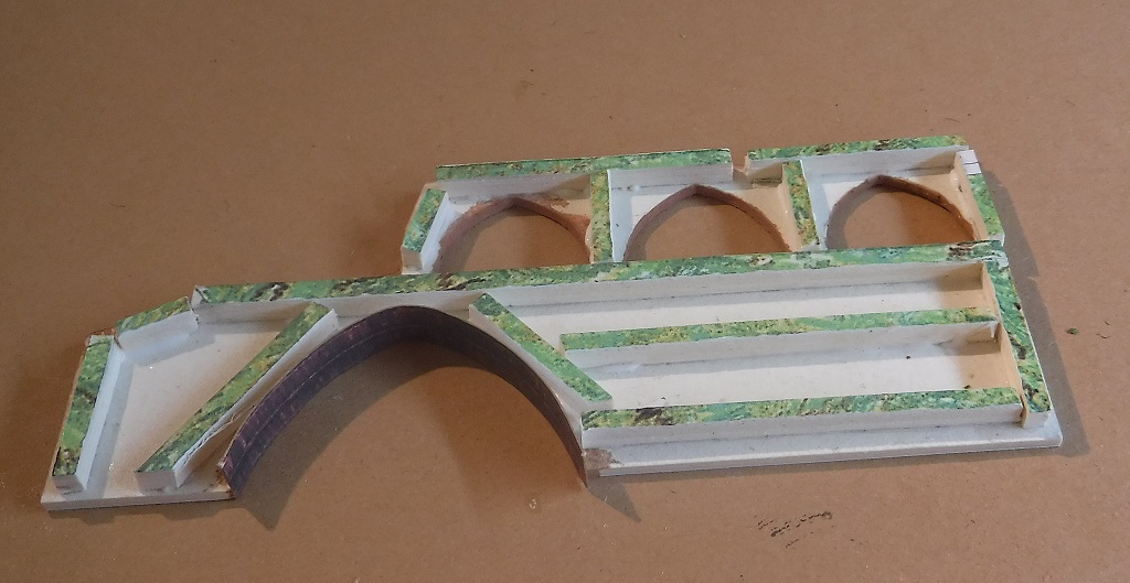

J'ai renforcé la partie A avec du carton de 0,5 mm...
... et découpé des ouvertures pour le travail.<br /><br />Cordialement<br />Kurt
Cordialement
Kurt

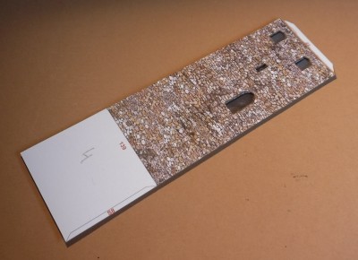

Plus loin ...

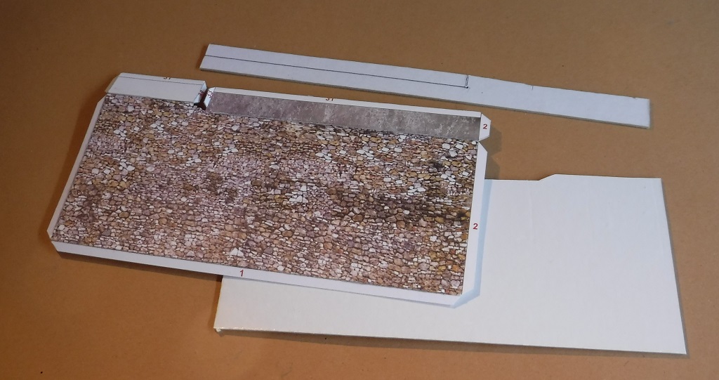

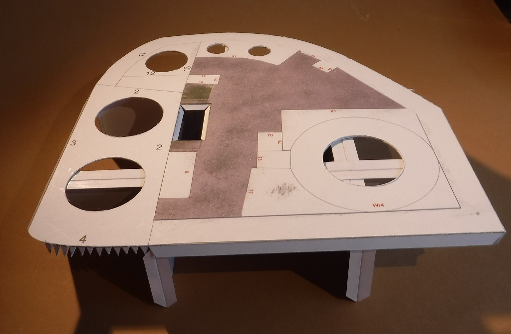

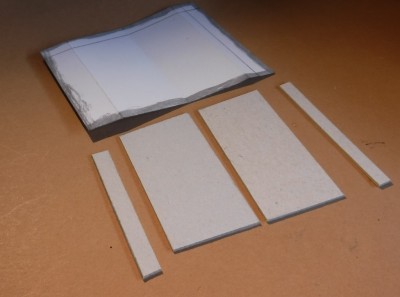

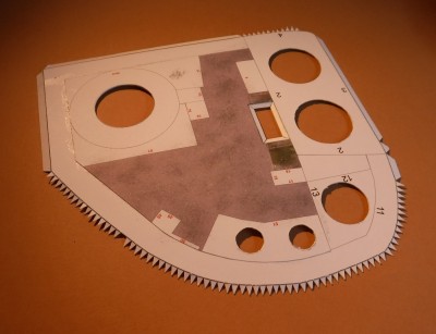

Maintenant la partie 1, la cour, collée sur...
r... la plaque de base reliée au cadre de base...
...sans renforts le segment serait très instable, mais de cette façon il est vraiment compact !

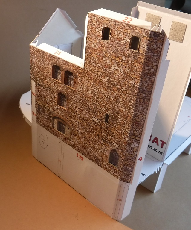

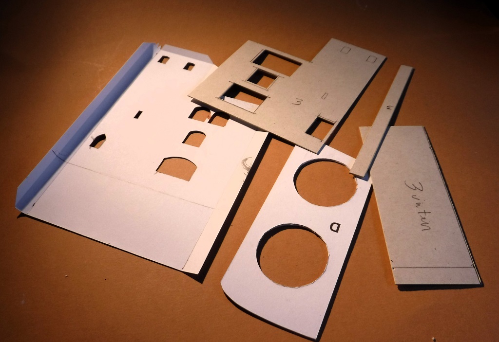

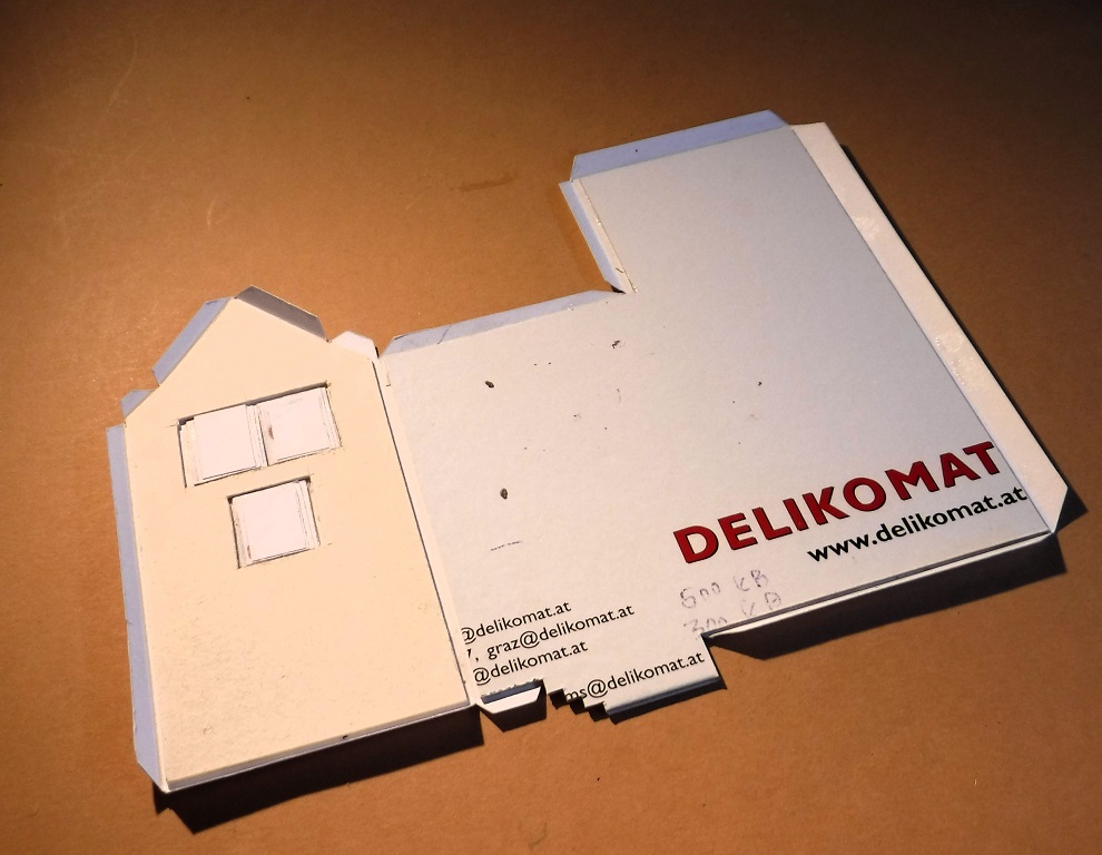

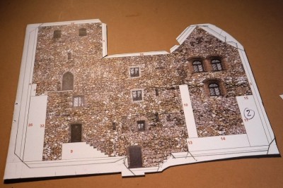

Passons maintenant à la section 2 du mur. Comme les languettes adhésives sont très étroites, je les élargis partout où il y a de la place...
... je découpe des fenêtres et des portes.<br /><br />Cordialement<br />Kurt

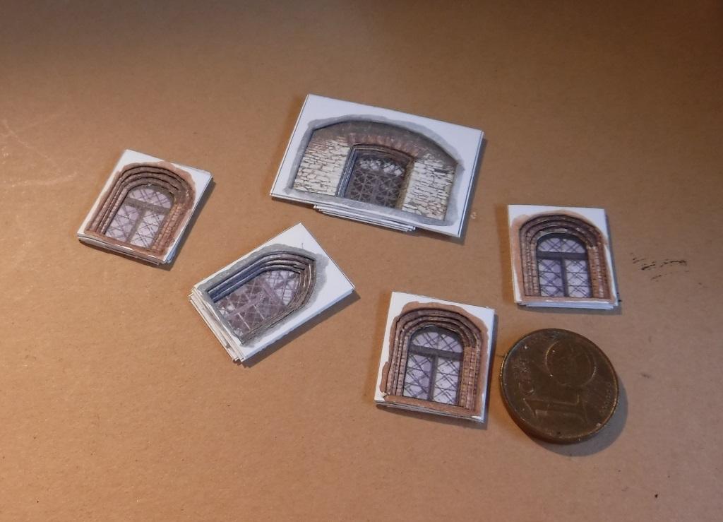

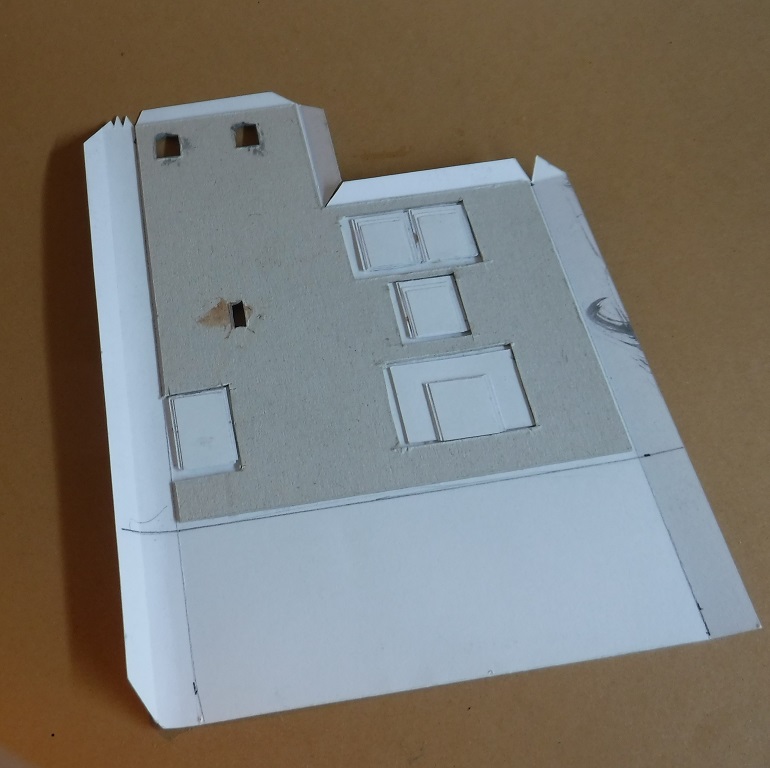

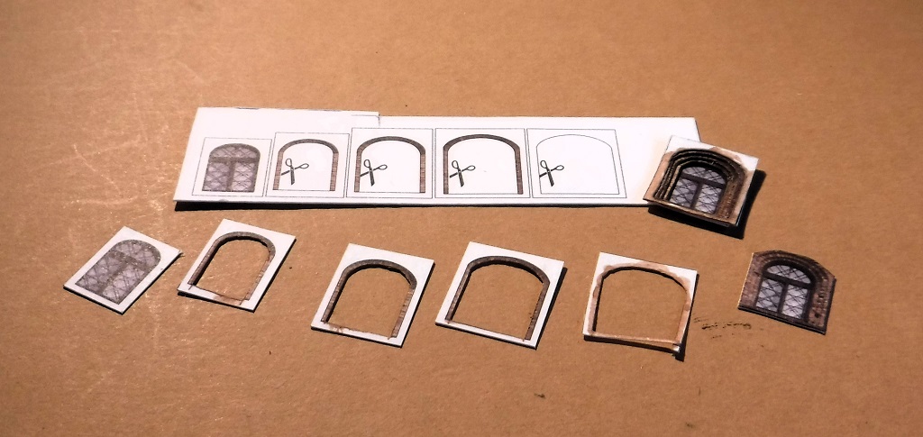

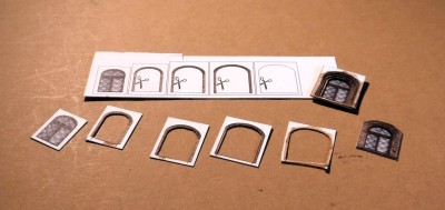

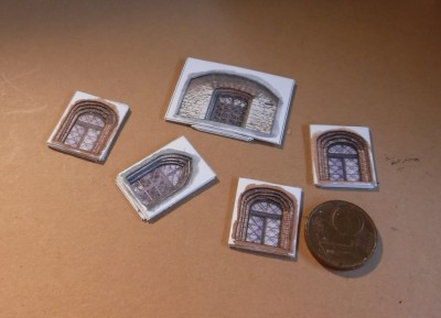

Trois des fenêtres ont cinq couches de vitrage...
... installées par derrière ; l'effet est très attrayant !

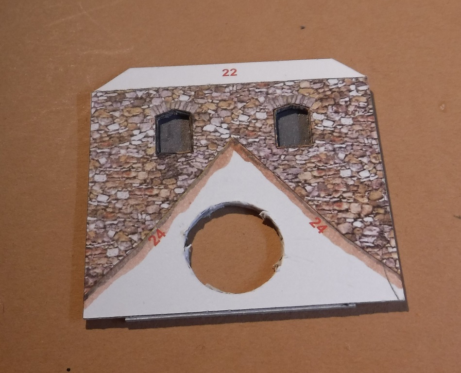

Installez maintenant le renfort de 1 mm d'épaisseur...
... découpez les ouvertures de fenêtre restantes...
... et insérez les fenêtres par l'arrière.<br /><br />Cordialement<br />Kurt

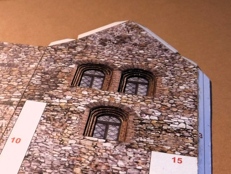

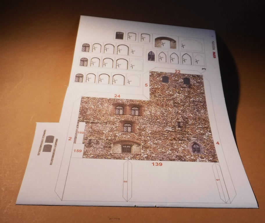

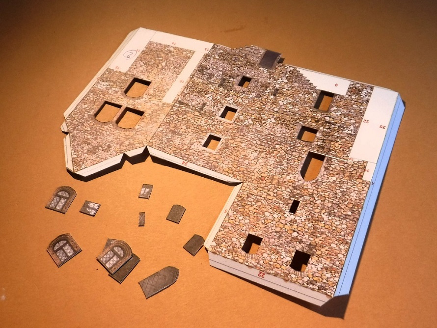

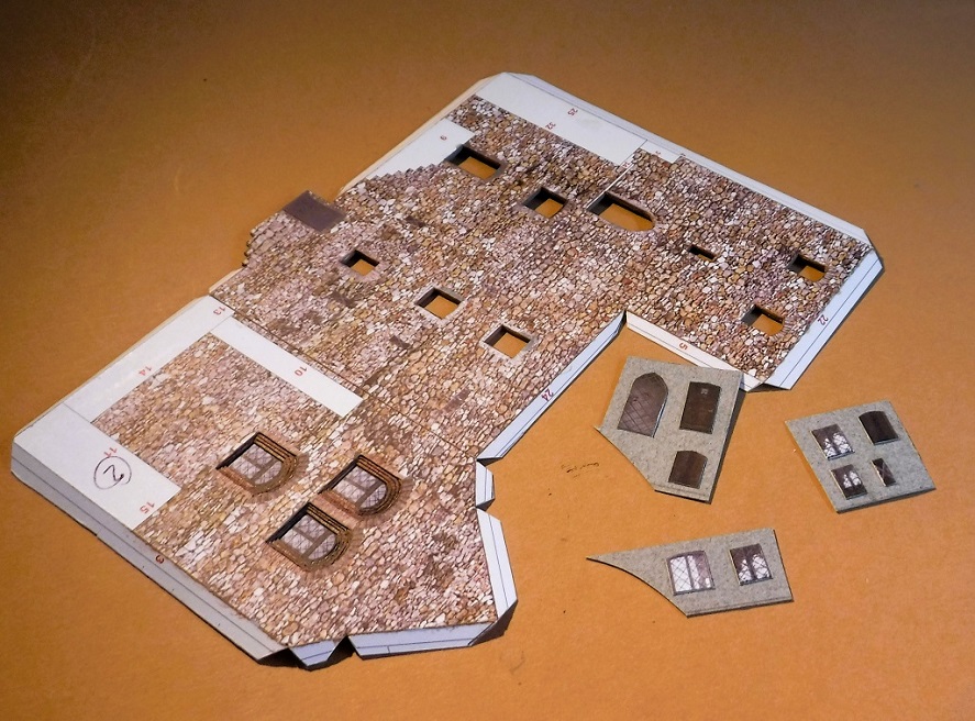

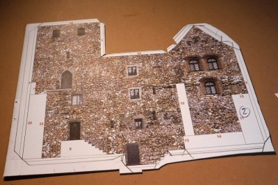

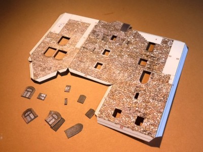

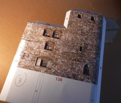

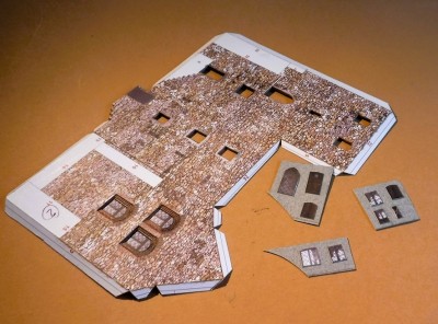

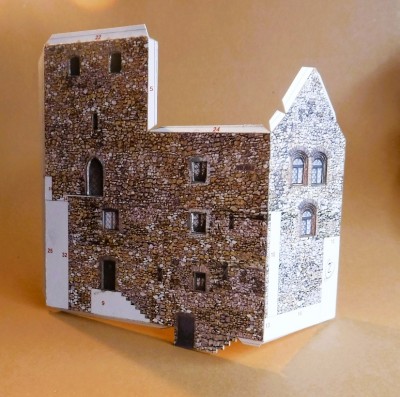

Section de mur 3 avec sept fenêtres...
... renforts préparés.
Cinq fenêtres terminées...

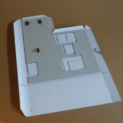

...collez le renfort uniquement après avoir installé les fenêtres et découpez les fenêtres restantes. ...
... et s'adapte par derrière.<br /><br />Cordialement<br />Kurt

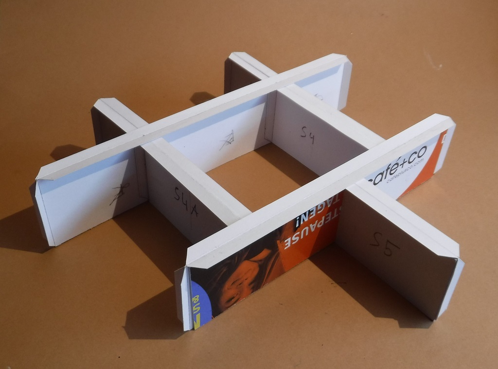

Section de mur 4 ...
... et section de mur 5 .

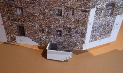

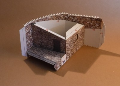

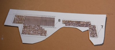

Entrée de cave, pièces 7/8...
...coller ensemble...
...et construisez sur le mur.<br /><br />Cordialement<br />Kurt
Cordialement
Kurt

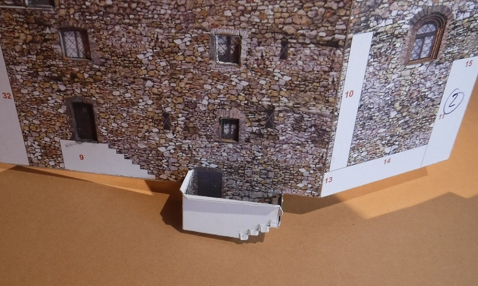

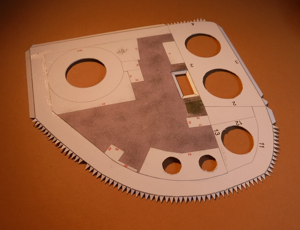

Placez maintenant la section de mur 2 avec la sortie de l'escalier sur la plaque de base.

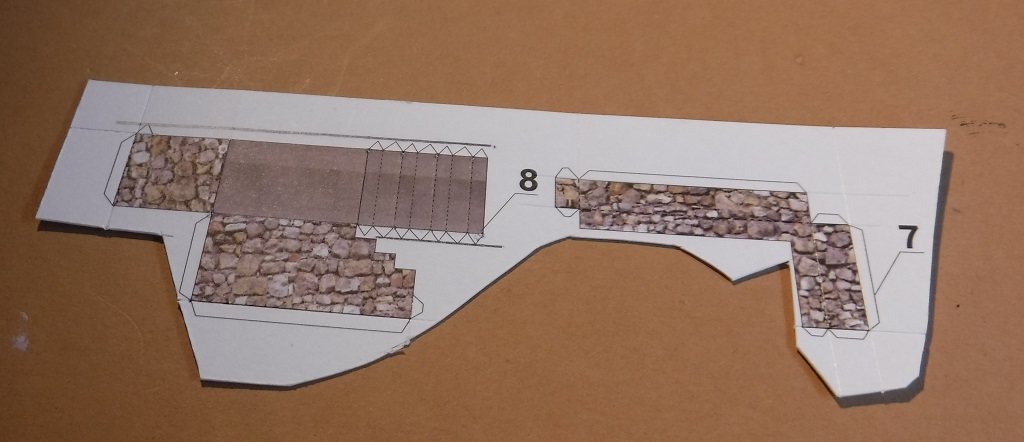

Préparez la partie 7...
... et collez-la.
... et collez-la.

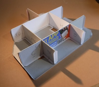

Section de mur 3 ajoutée...
...un faux plafond est installé pour la stabilisation.<br /><br />Cordialement<br />Kurt

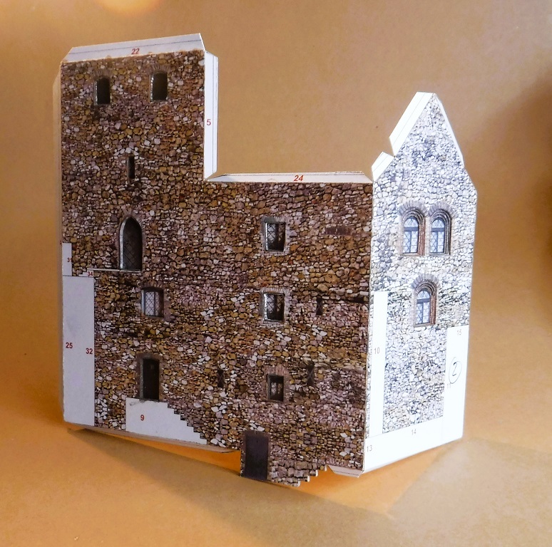

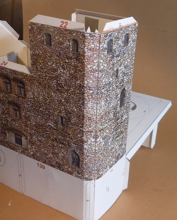

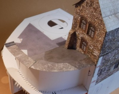

Avec la section de mur 4, le bâtiment est fermé...
... et la section 5 est ajoutée.

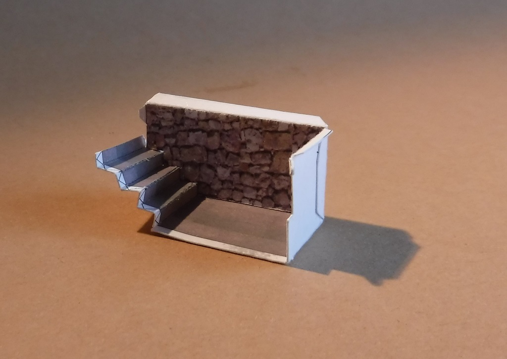

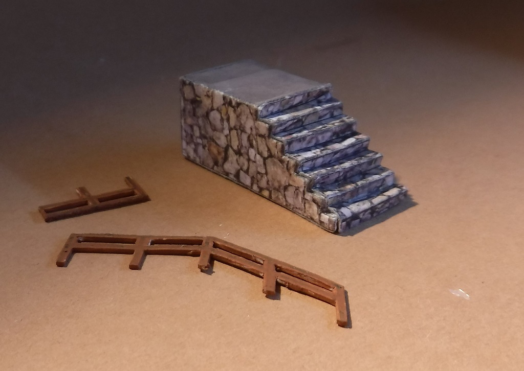

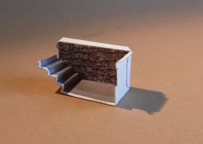

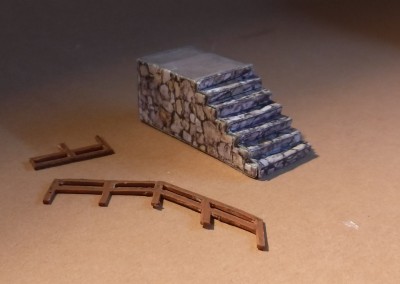

Escalier avec garde-corps...
... doublé de carton de 1 mm...
... et placé... j'ai coloré la balustrade en marron.<br /><br />Cordialement<br />Kurt

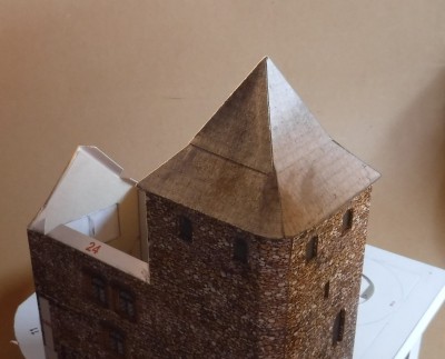

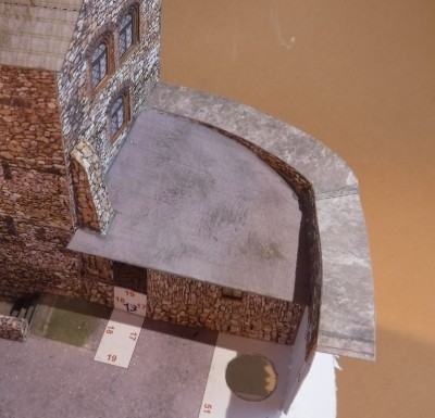

Bonjour à tous ,

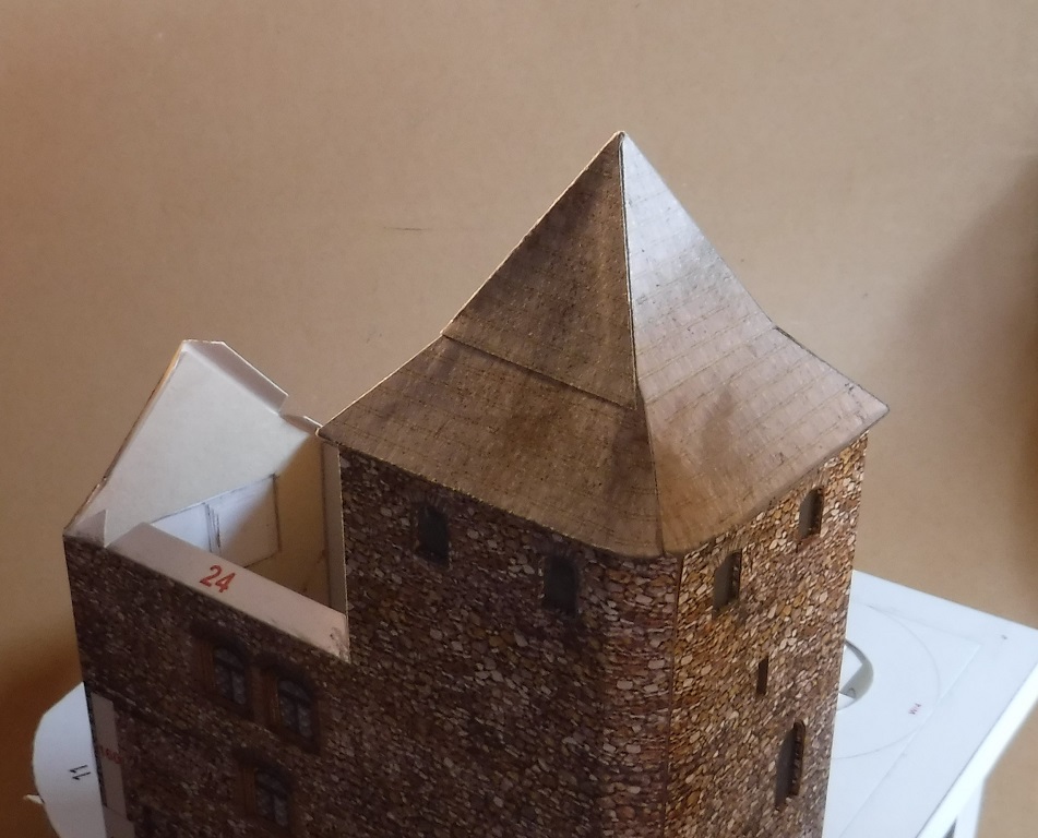

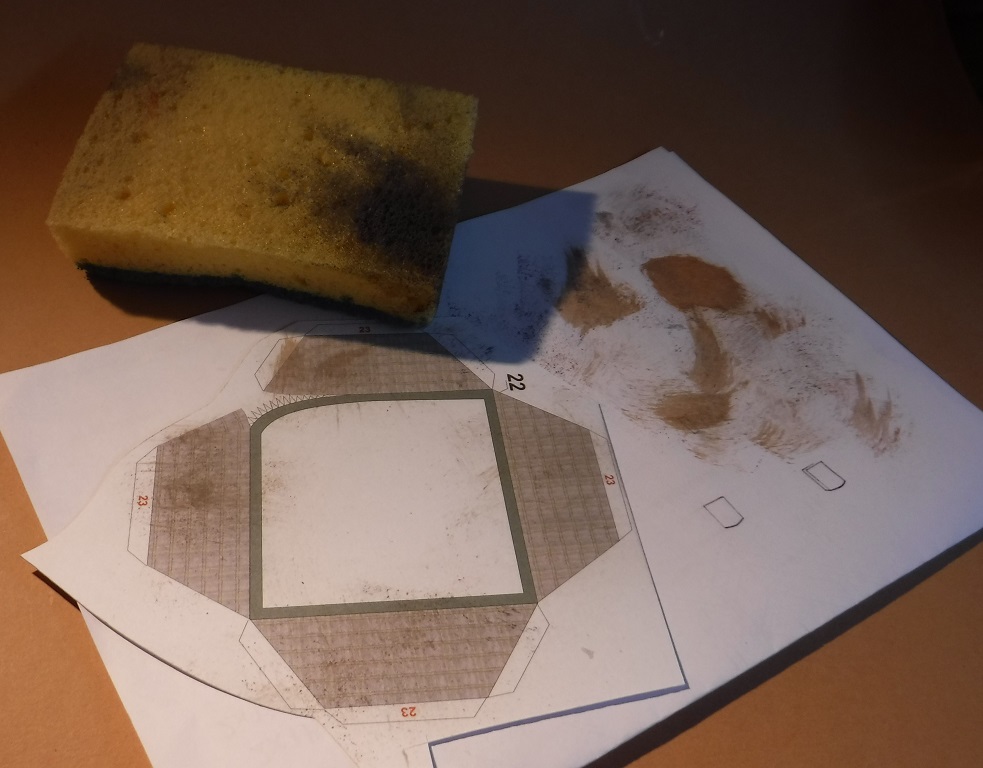

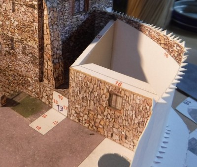

Après une courte pause due à une bronchite aiguë qui m'a maintenu au lit pendant trois jours, je suis maintenant de retour sur la bonne voie

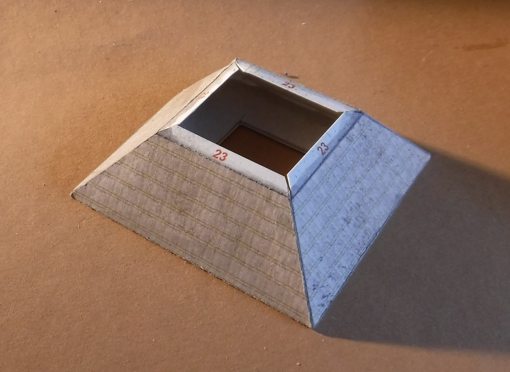

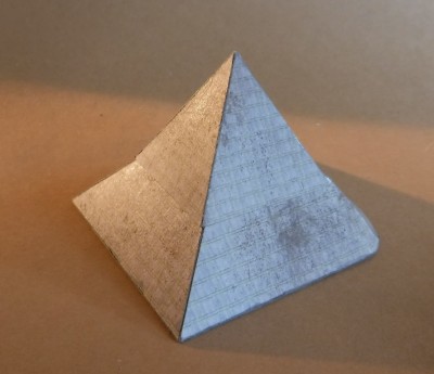

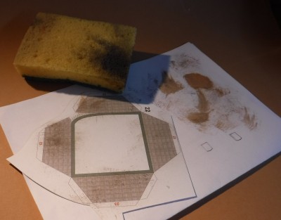

Le toit est trop propre pour moi, alors je le salis à sec...

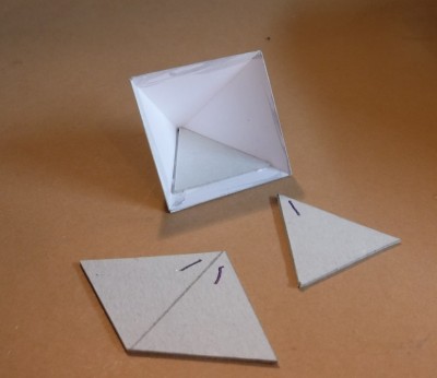

... j'ai préparé des renforts...
... et le toit collé...
Messages : 1248
A remercié : 257 fois
A été remercié : 2722 fois

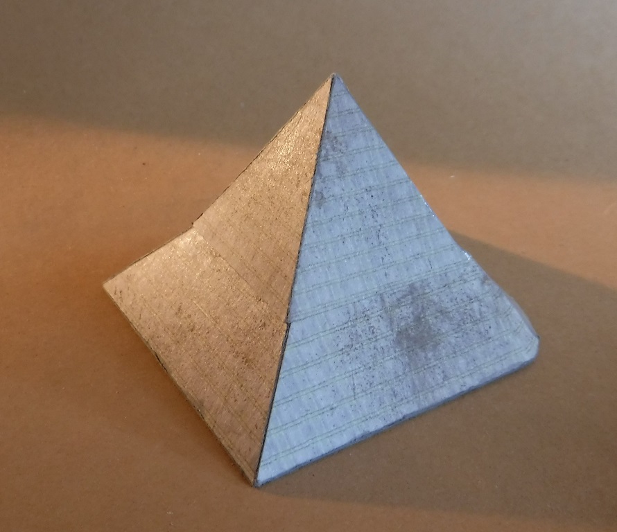

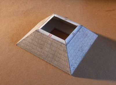

... insérer des renforts dans le faîte du toit, mais laisser un bord libre pour les languettes...
...assemblez le toit...
... et posez-le, il s'adapte !<br /><br />Cordialement<br />Kurt

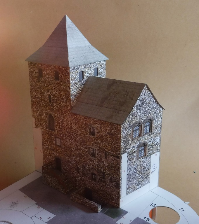

Et plus loin...

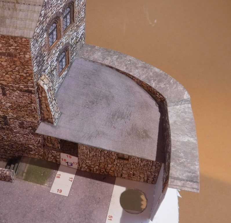

Préparez le toit 24...
... et posez-le.
... et posez-le.

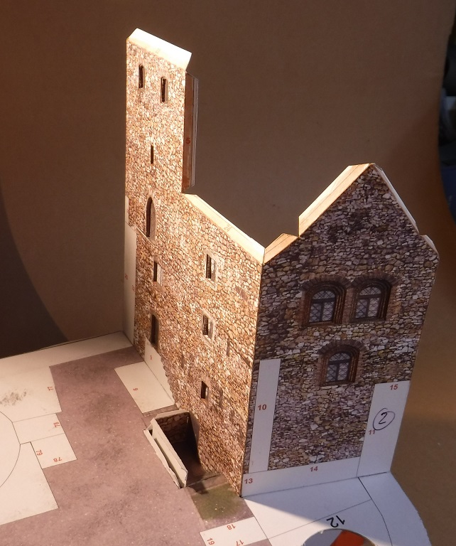

Les parties suivantes, réfléchissez d'abord à la façon dont je vais procéder...
... d'abord assembler les parties du mur...
... maintenant je fixe ce segment à la plaque de base.<br /><br />Cordialement<br />Kurt

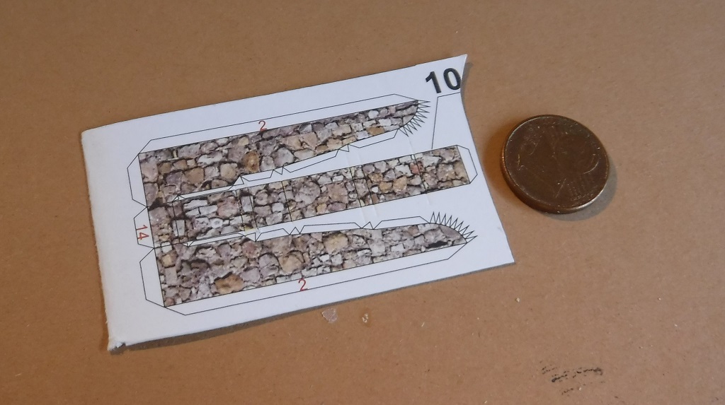

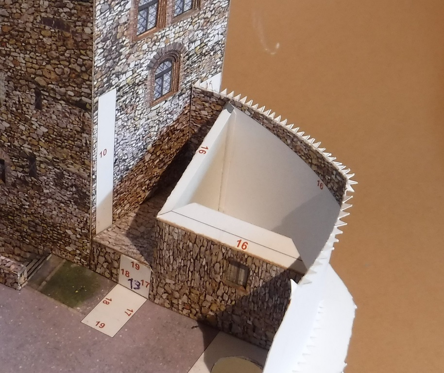

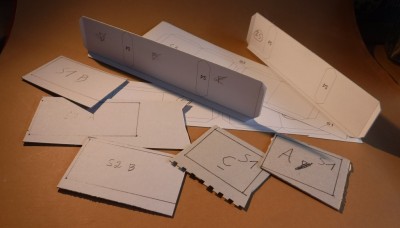

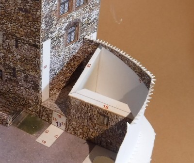

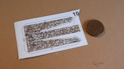

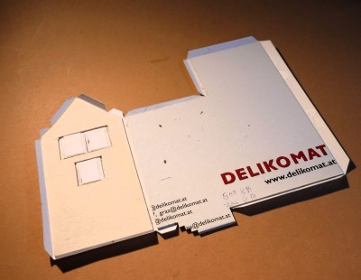

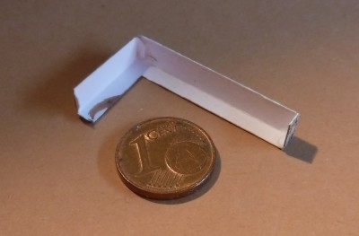

Les languettes adhésives du pilier de support 10 sont très étroites...
... on les retire donc et on colle les parties latérales sur du carton Finn de 1,5 mm, puis on colle la face avant par-dessus...
... le pilier terminé est en place...
... de sorte que le toit peut maintenant être ajouté...
... de la même manière, les deux couvercles incurvés sont collés.<br /><br />Cordialement<br />Kurt

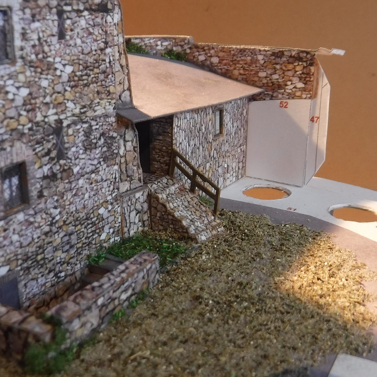

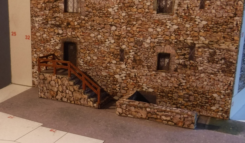

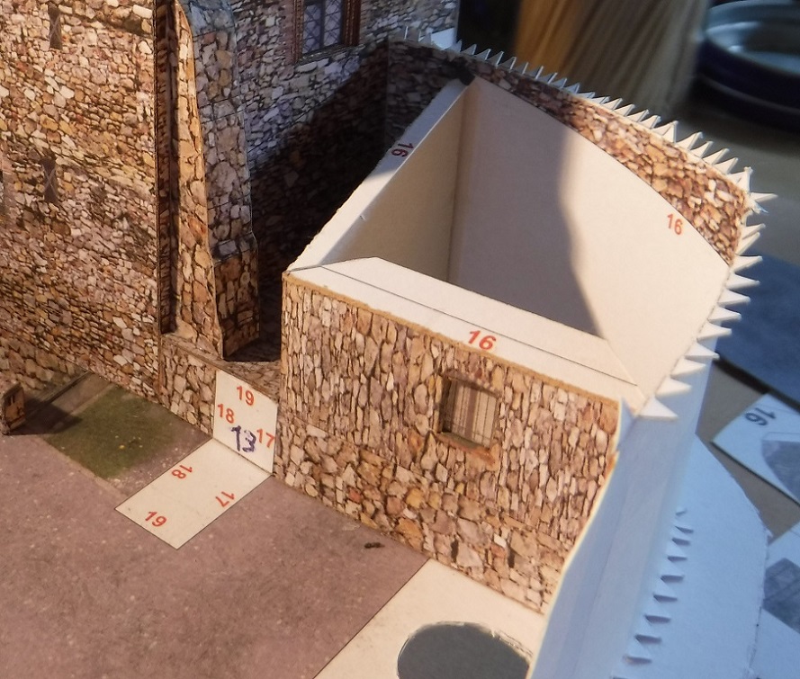

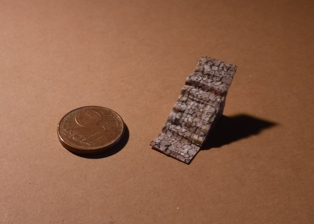

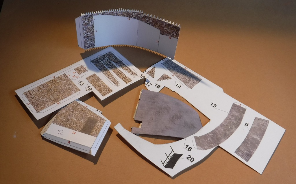

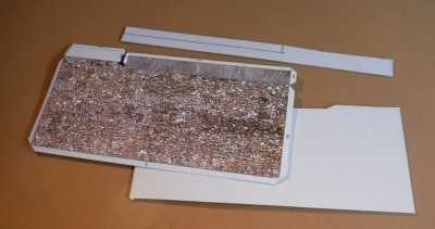

Traitez les pièces 17 à 20...
... et ajoutez la rampe à l'escalier fini.

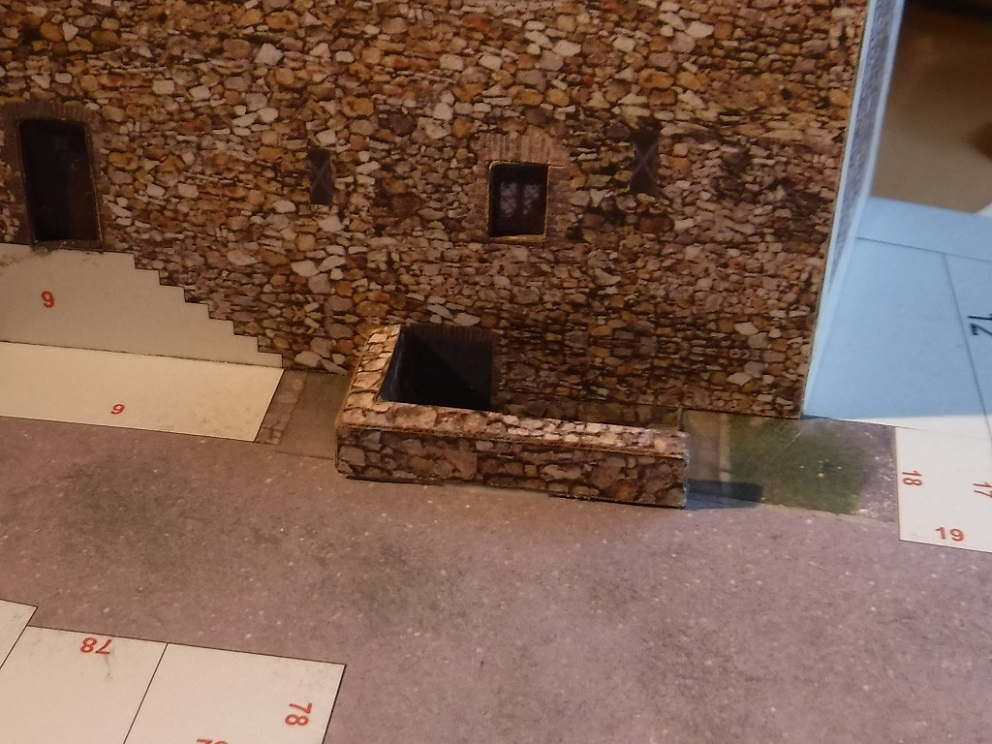

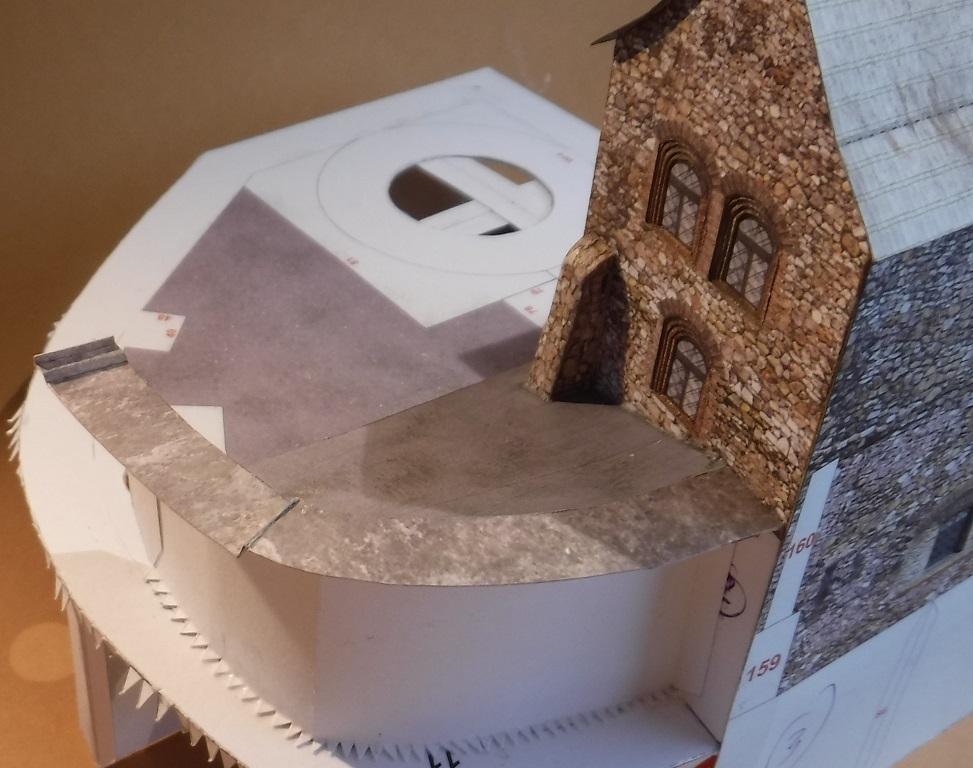

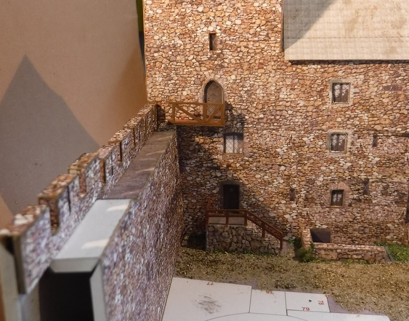

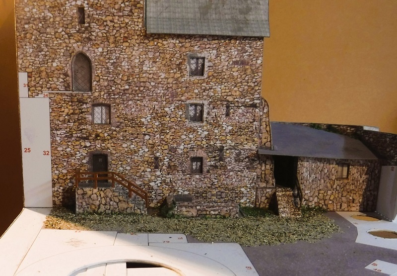

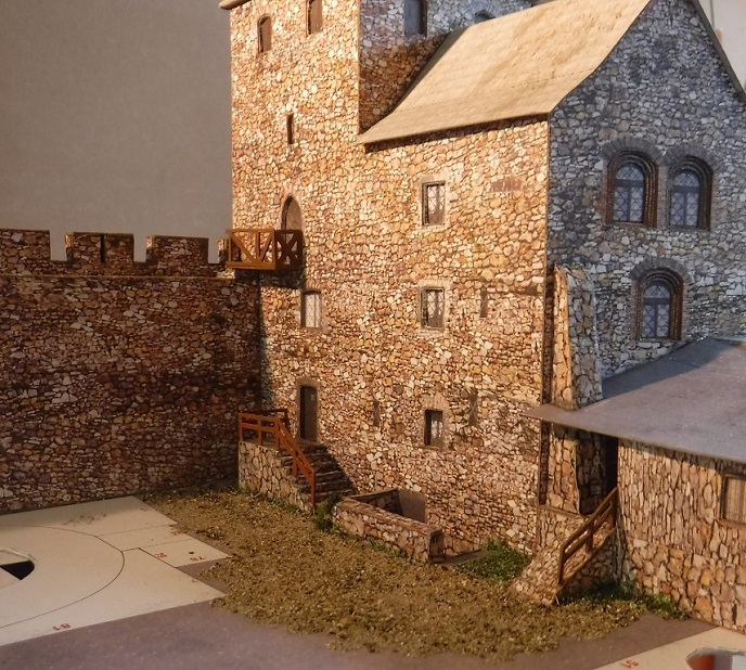

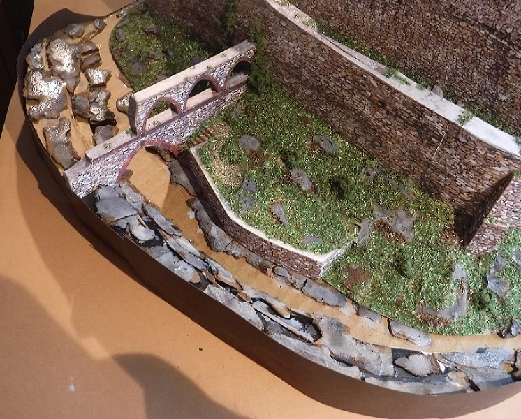

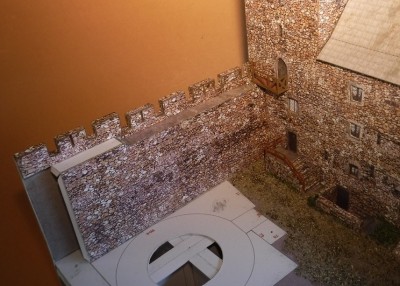

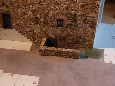

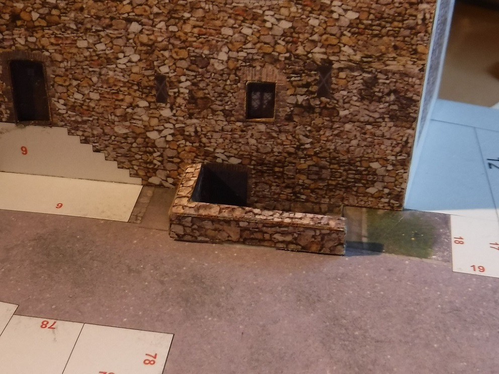

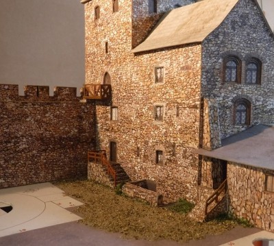

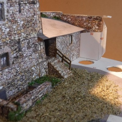

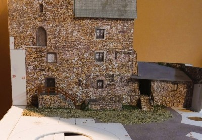

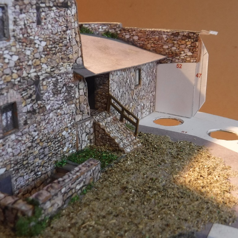

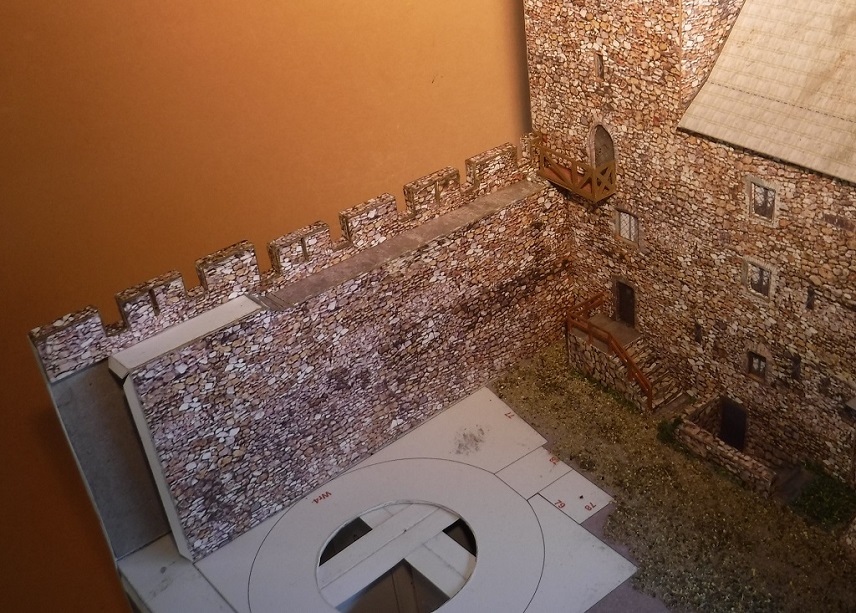

Une vue sur la cour intérieure que j'ai maintenant aménagée et gravillonnée.

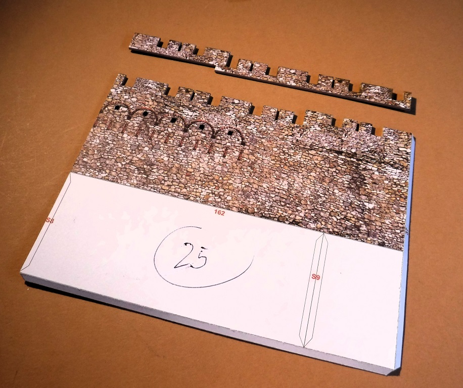

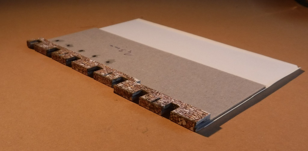

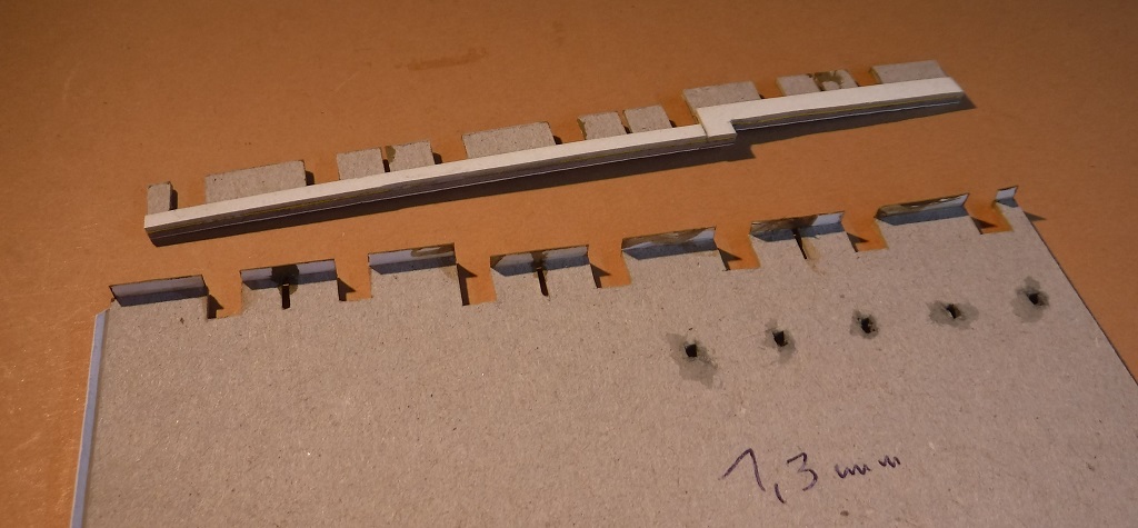

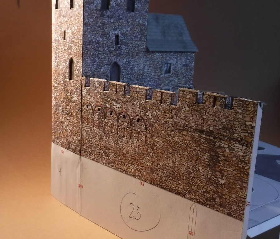

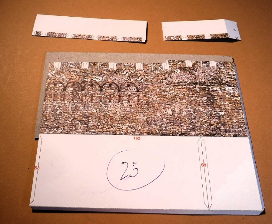

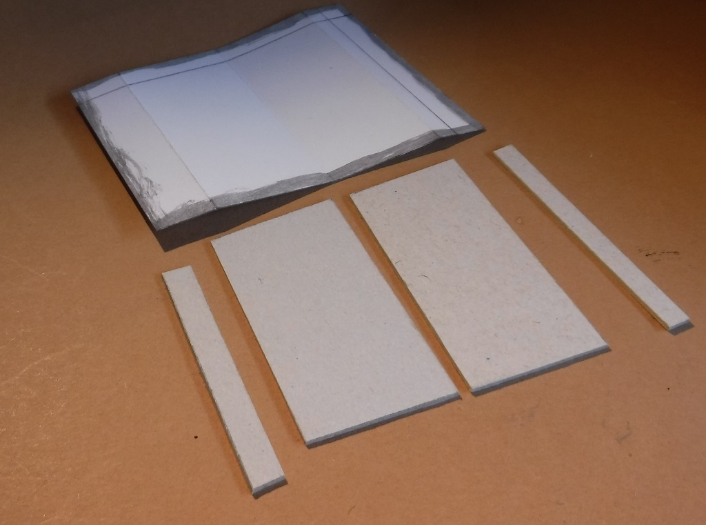

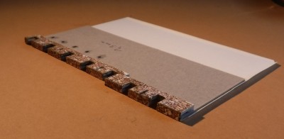

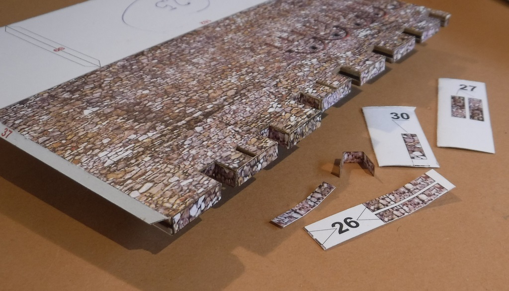

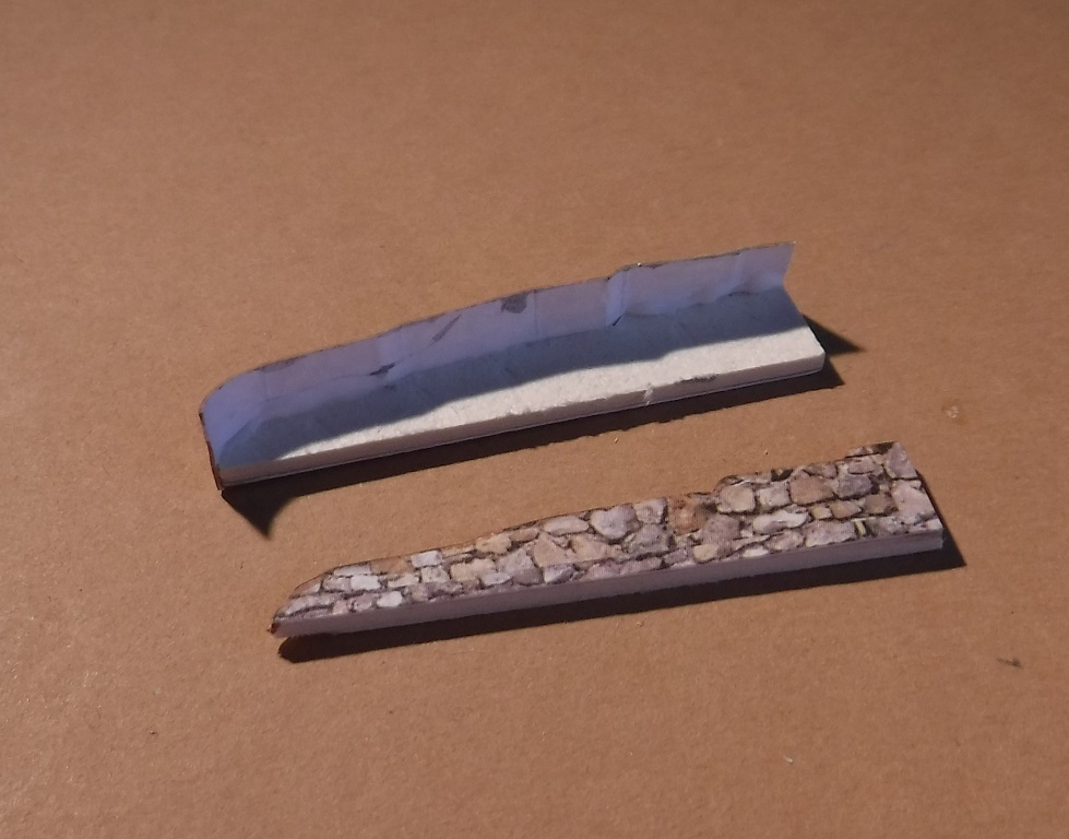

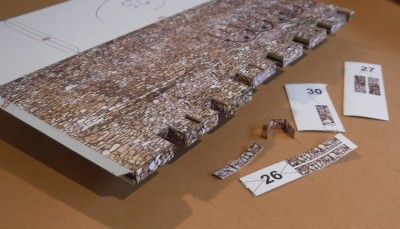

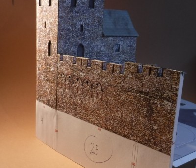

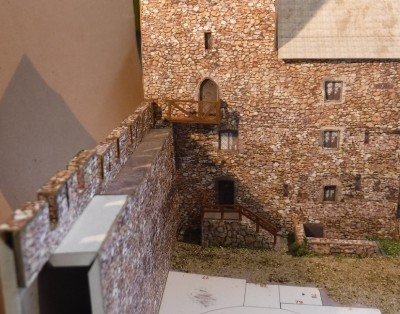

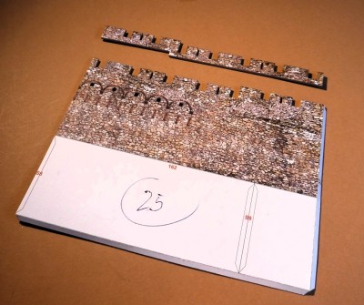

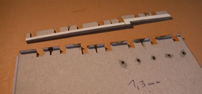

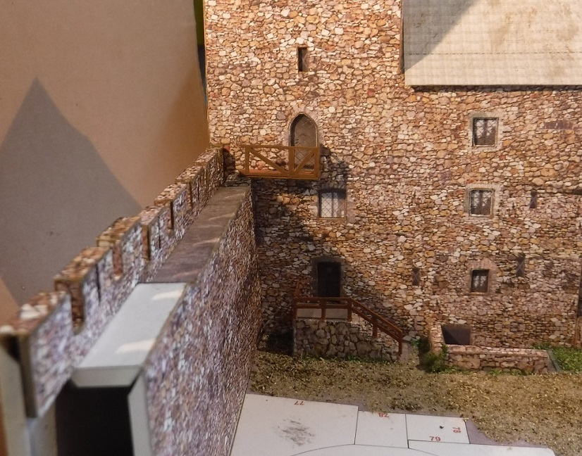

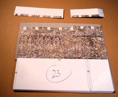

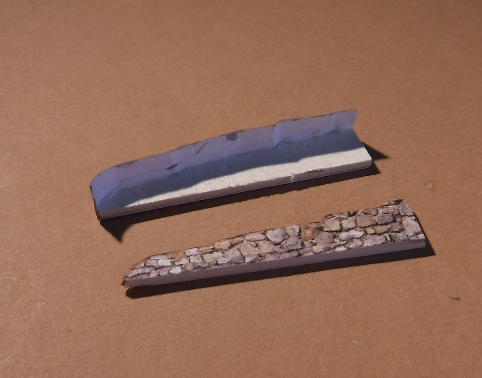

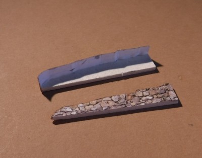

Mur de créneaux 25, découper les pierres de couronnement, renforcer avec du carton de 1,3 mm et retirer les languettes adhésives des créneaux...
... la partie intérieure des créneaux est également renforcée et les languettes sont à nouveau supprimées.<br /><br />Cordialement<br />Kurt

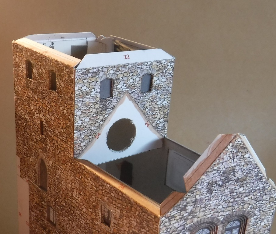

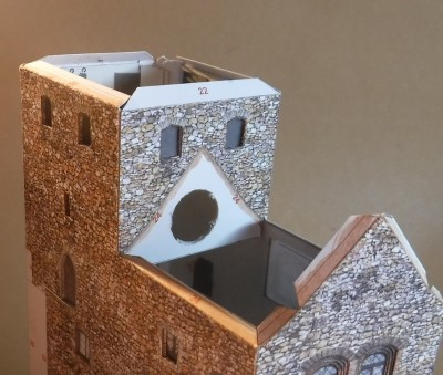

maintenant continuez...

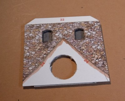

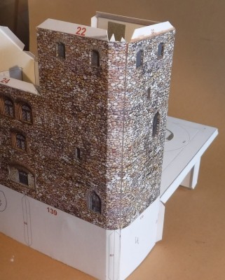

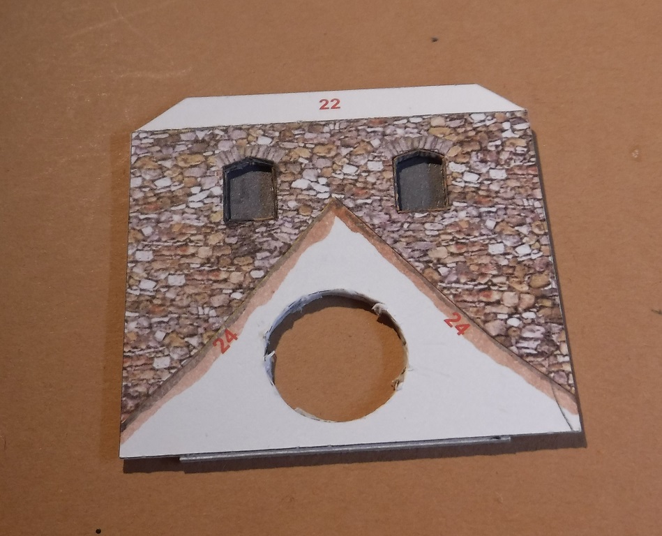

Coupe de mur 43 devant les ouvertures rondes ...
... préparez ...<br /><br />... et de la colle.
... préparez ...
... et de la colle.

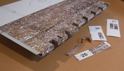

Je commence la culture du côté droit...
... et j'avance pas à pas vers la gauche.

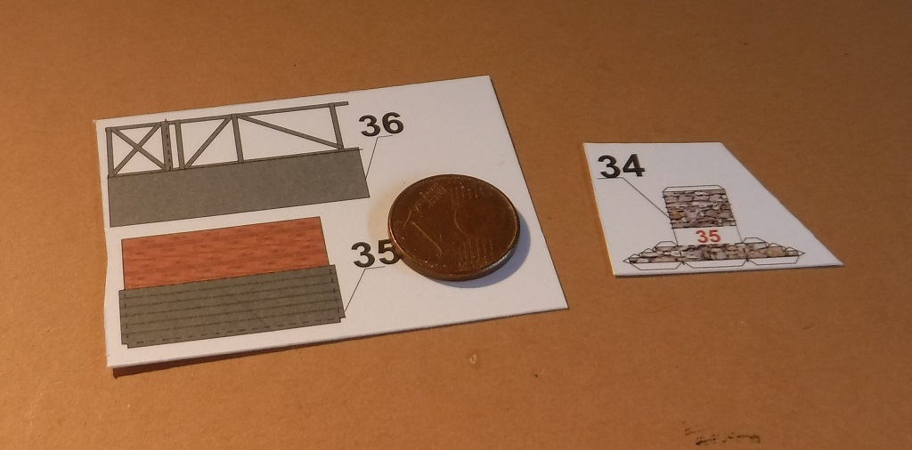

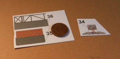

Pièces 34 à 36...
Pièces 34 à 36...
... ajouter comme connexion au créneau...
...ainsi cette phase de construction est terminée...
... et le créneau est désormais accessible.<br /><br />Cordialement<br />Kurt
