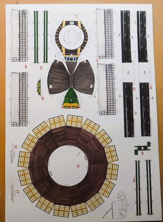

Le « palmier » de l'éditeur Leon Schuijt à l'échelle 1:100 se trouve sur le tapis de découpe.
Environ 70 composants sont répartis sur trois feuilles A3 de 43 x 30 cm. La texture dessinée à la main a un certain charme et je l'aime beaucoup

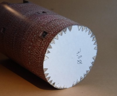

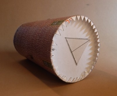

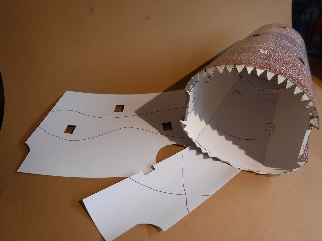

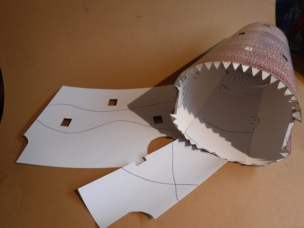

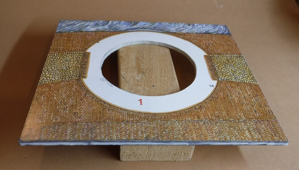

.... avec plaque de base 1 renforcée avec du carton de 4 mm. Bord coloré et scellé avec de la colle, ouverture de travail découpée.

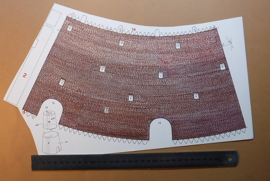

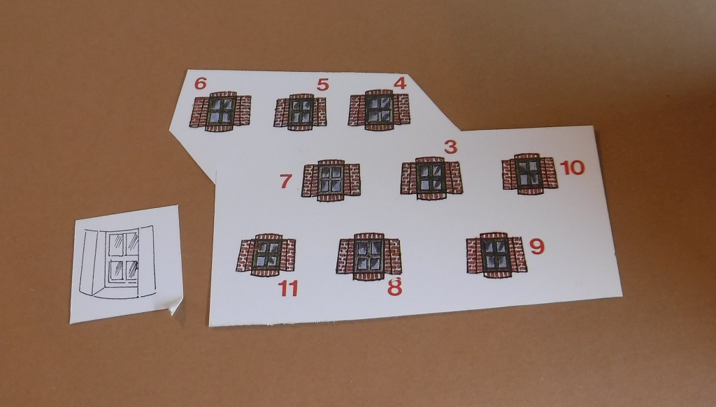

Pièce 14 une grande pièce de 35 cm de long...

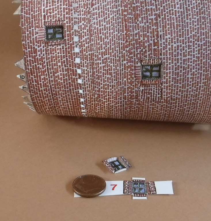

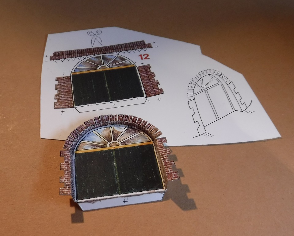

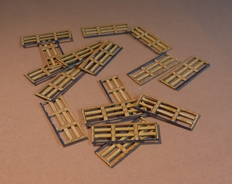

... fenêtre découpée, renfort (0,4 mm) préparé.
Faites maintenant très attention à la numérotation des fenêtres, car elles sont de tailles différentes...
... Pliez bien les fenêtres puis insérez-les par l'arrière.<br /><br />Cordialement<br />Kurt
Cordialement
Kurt

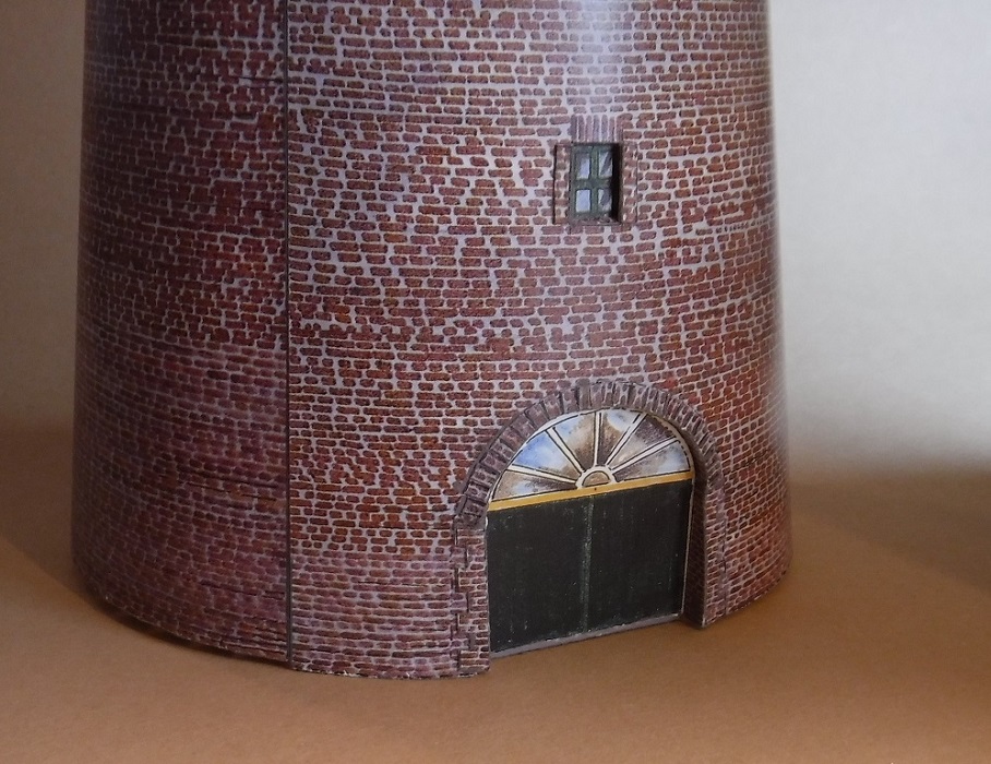

Je renforce les deux portes au dos avec du carton 0,5 mm...
... installé dans l'ouverture.

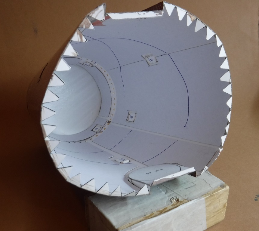

En m'écartant des instructions de construction, j'insère un faux plafond en haut...
... je divise le renfort (0,4 mm) en segments et je les colle...
... cela augmente considérablement la résistance.<br /><br />Cordialement<br />Kurt

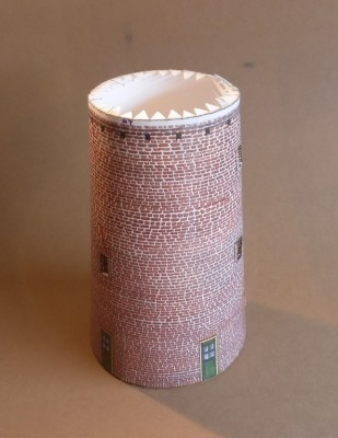

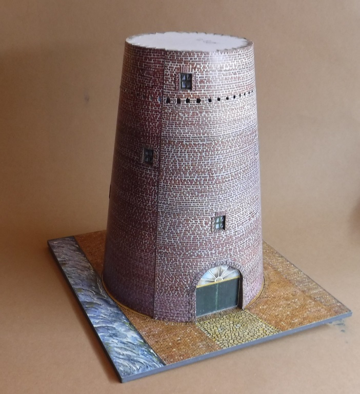

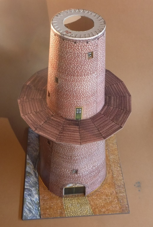

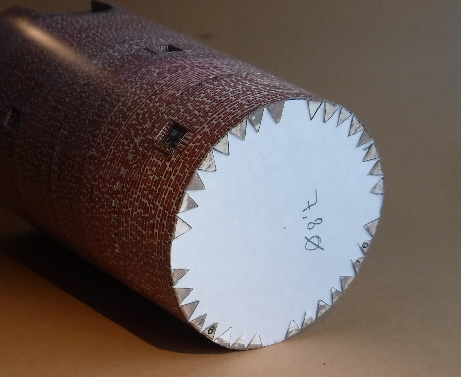

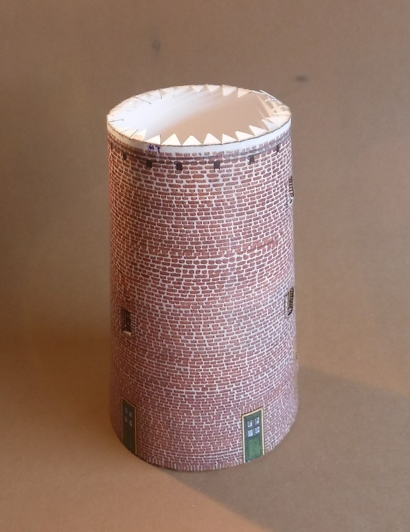

Collé la tour à la plaque de base...
... Partie 16, le socle.

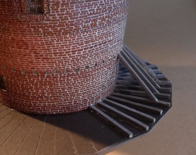

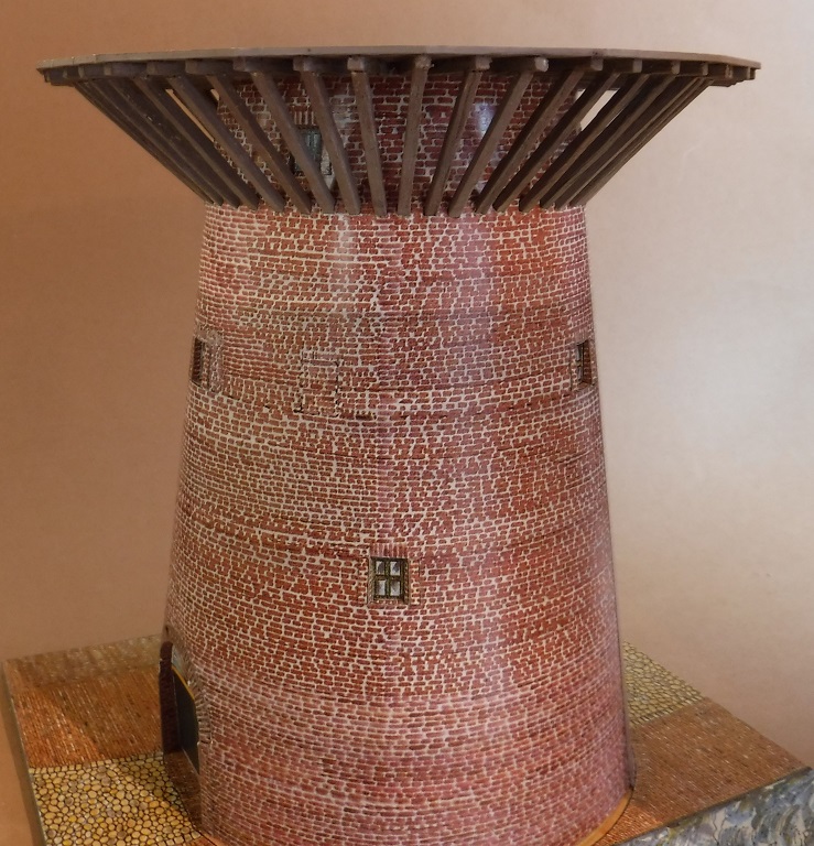

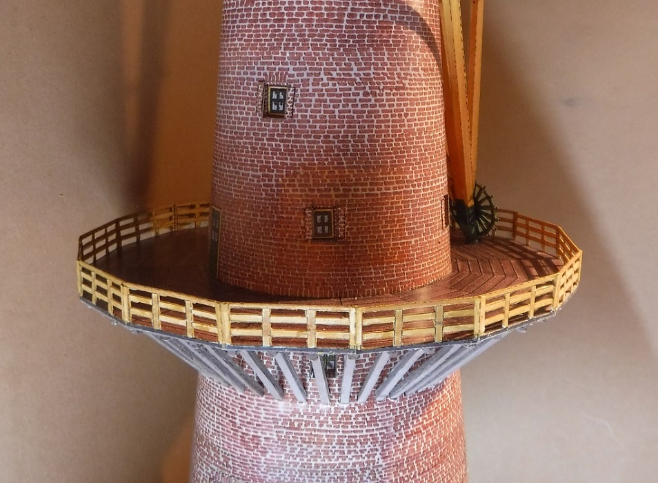

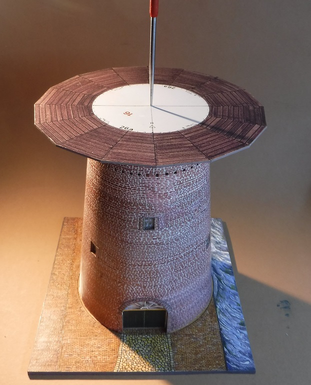

J'ai séparé la balustrade et collé la plate-forme sur du carton de 1 mm...
... du papier de construction marron va en bas
Placez maintenant la plateforme au centre.<br /><br />Cordialement<br />Kurt

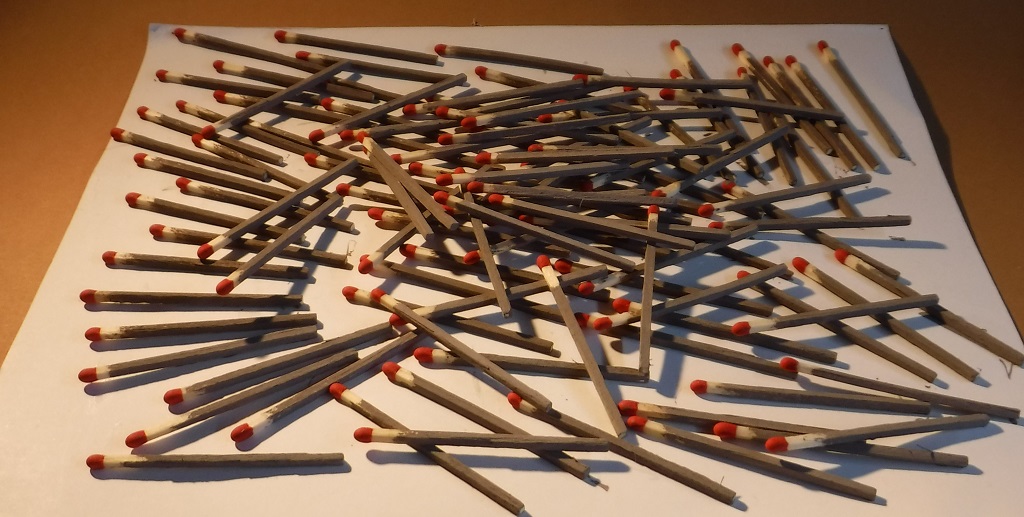

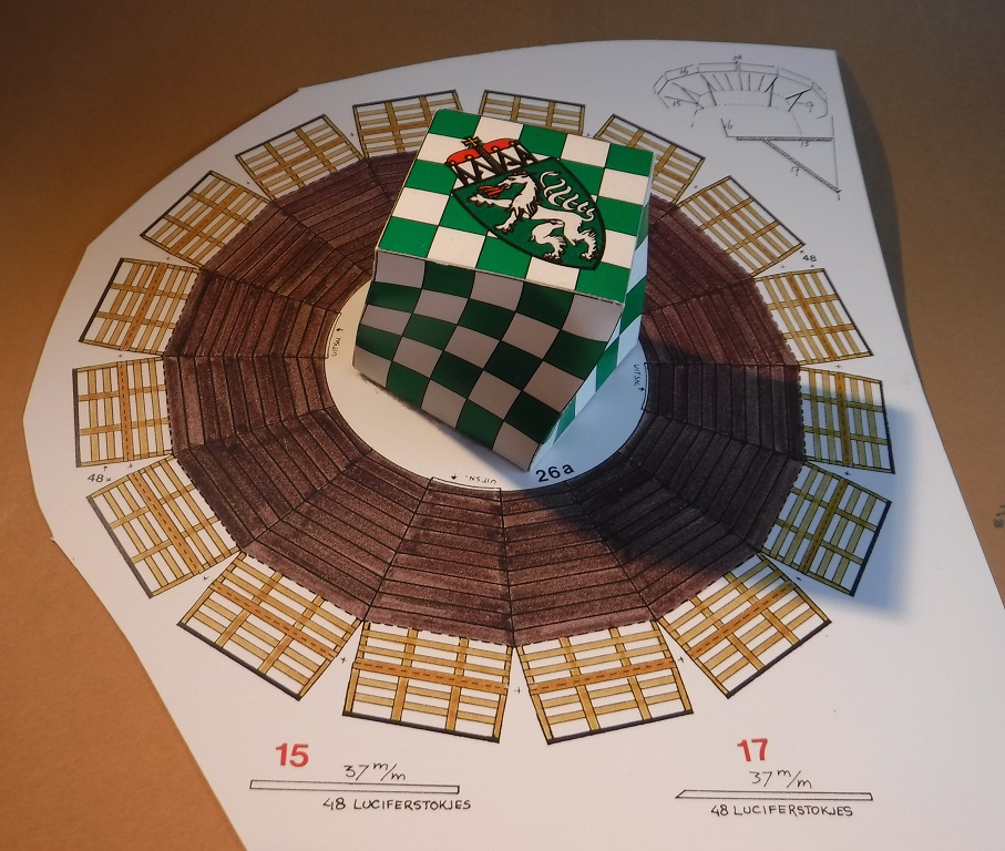

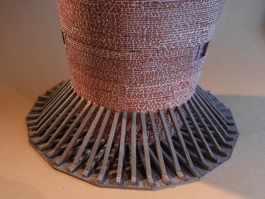

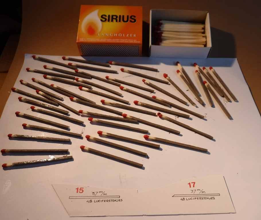

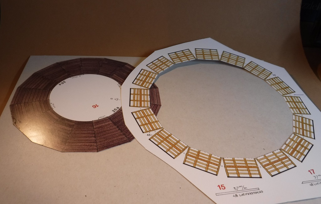

Les allumettes sont colorées...
... une centaine.
... une centaine.
Collez morceau par morceau sous la plate-forme...
... jusqu'à ce que tout le monde soit attaché...
... grâce au renfort, la plateforme est devenue vraiment stable !<br /><br />Cordialement<br />Kurt

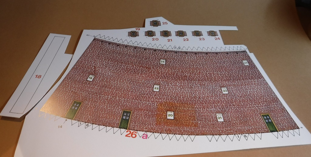

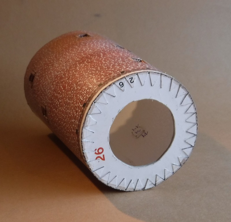

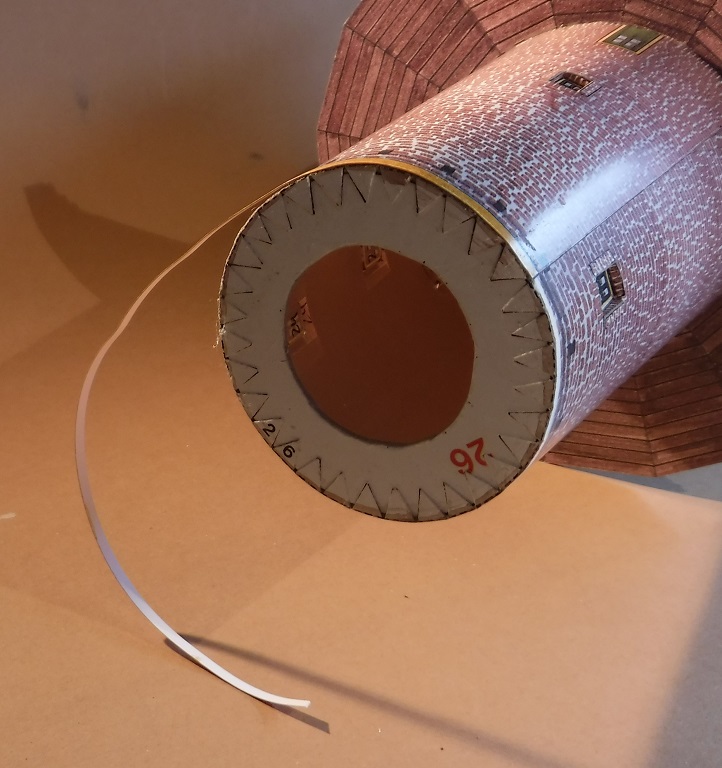

Pièce 26 avec fenêtre...
...assemblée de la même manière...
... le cadre 26 (1 mm) est utilisé en haut ...
... un cadre supplémentaire est également utilisé en bas pour le façonnage...
... puis posé la partie supérieure sur la plateforme<br /><br />Cordialement<br />Kurt

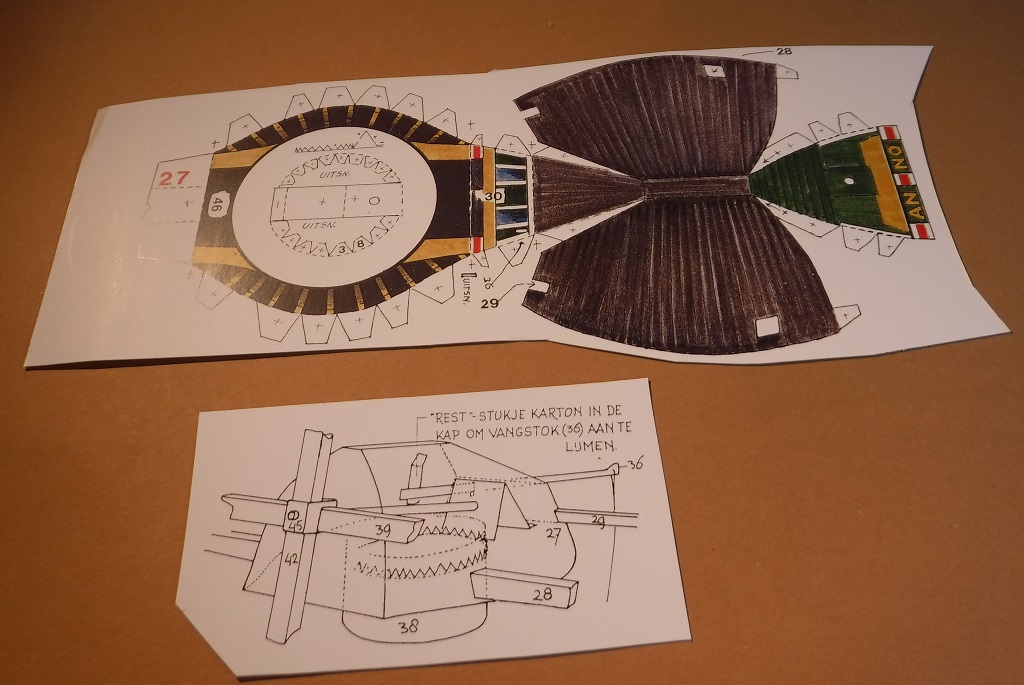

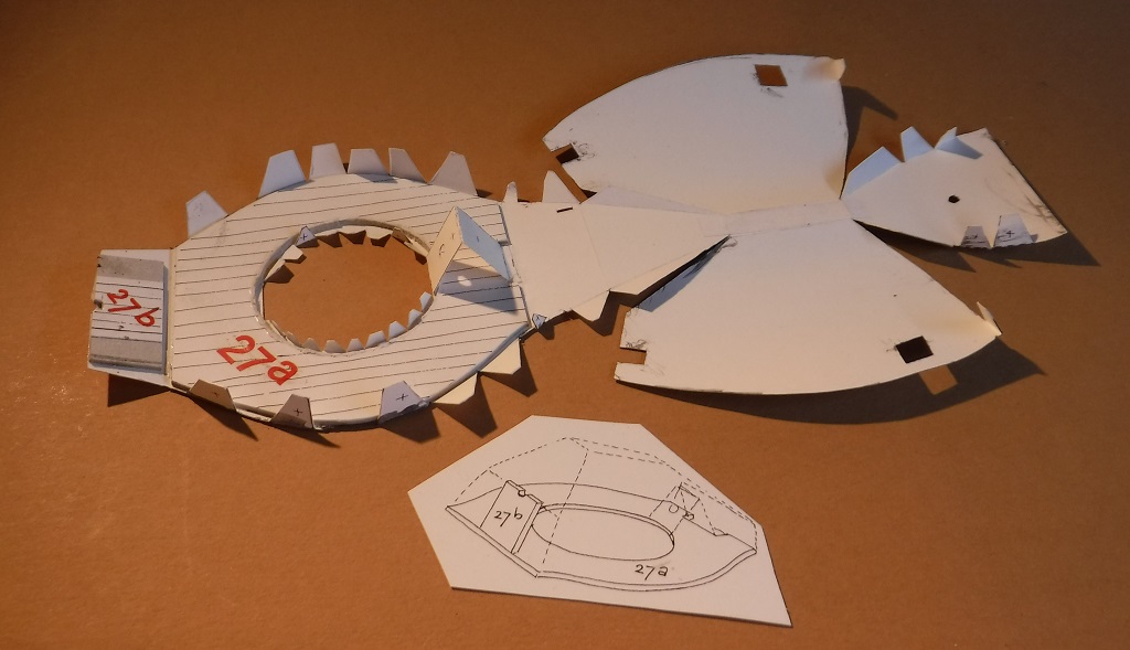

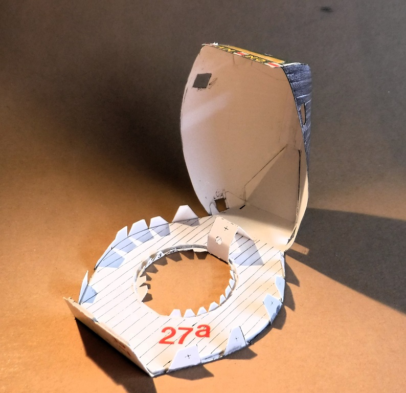

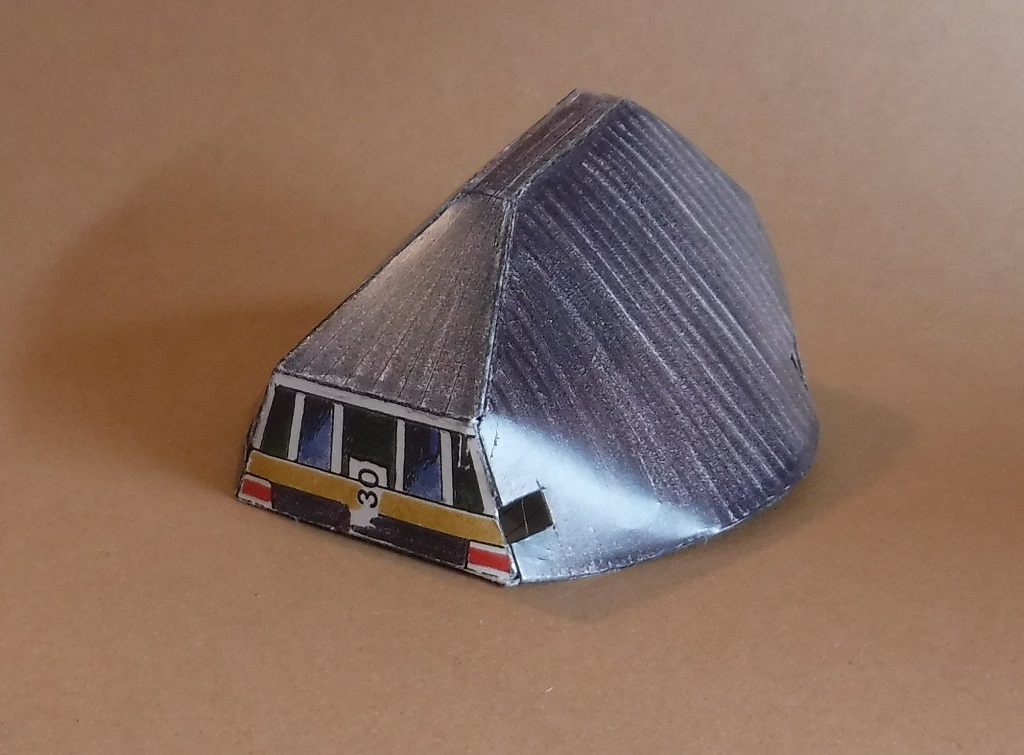

Partie 27, le capot du moulin...
...coller les cadres 27a/b (1mm) à l'intérieur...
...assemblez le capot...
... et fermez-le.
... et fermez-le.

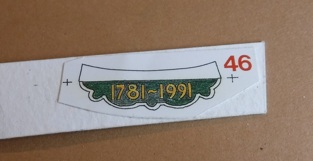

Renforcez la pièce 46 (0,5 mm) ...

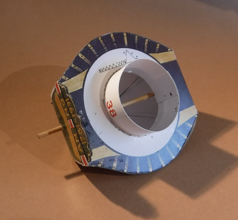

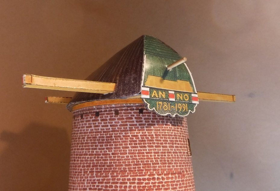

Fixer l'axe de l'éolienne et l'anneau 38...
...coller la bande 47 tout autour...
...et mets la capuche.

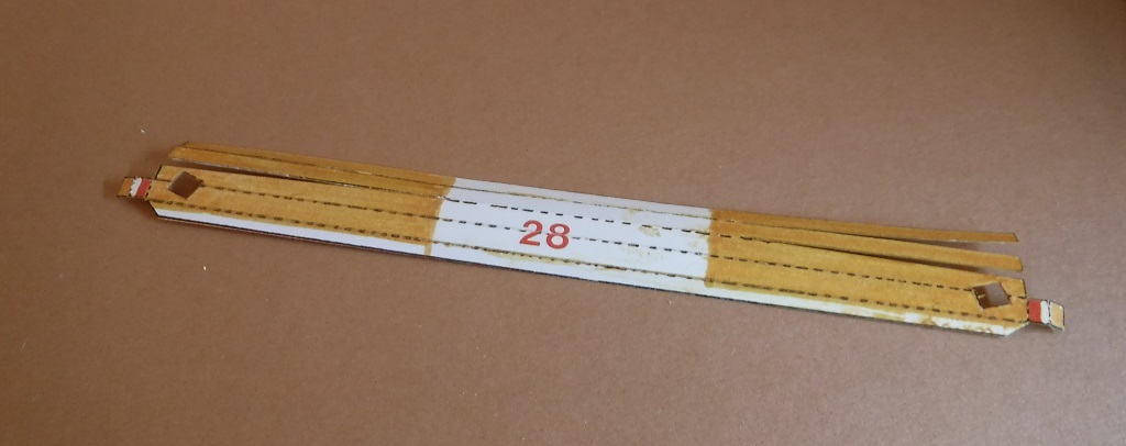

Partie 28...
Partie 28...
... assemblez-le et poussez-le à travers l'avant du capot.<br /><br />Cordialement<br />Kurt

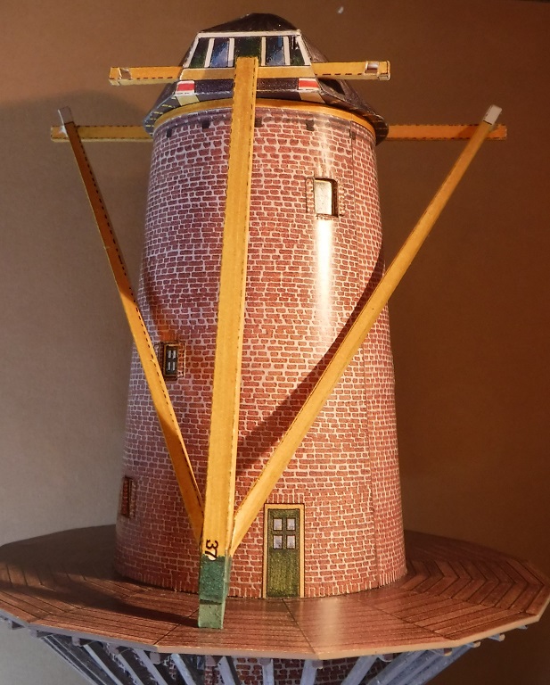

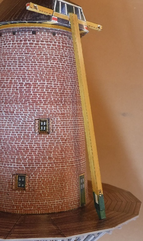

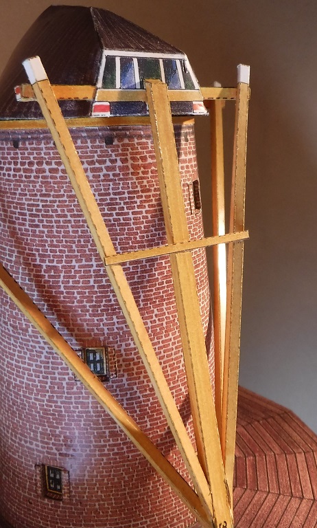

La partie 29 est installée à l'arrière...
... J'ai étendu la connexion à la plate-forme pour la réparer...
... les deux supports suivants sont montés du bas arrière vers le haut avant...
... enfin un de plus<br />Connexion croisée, donc l'ensemble est assez stable.<br /><br />Cordialement<br />Kurt
Cordialement
Kurt

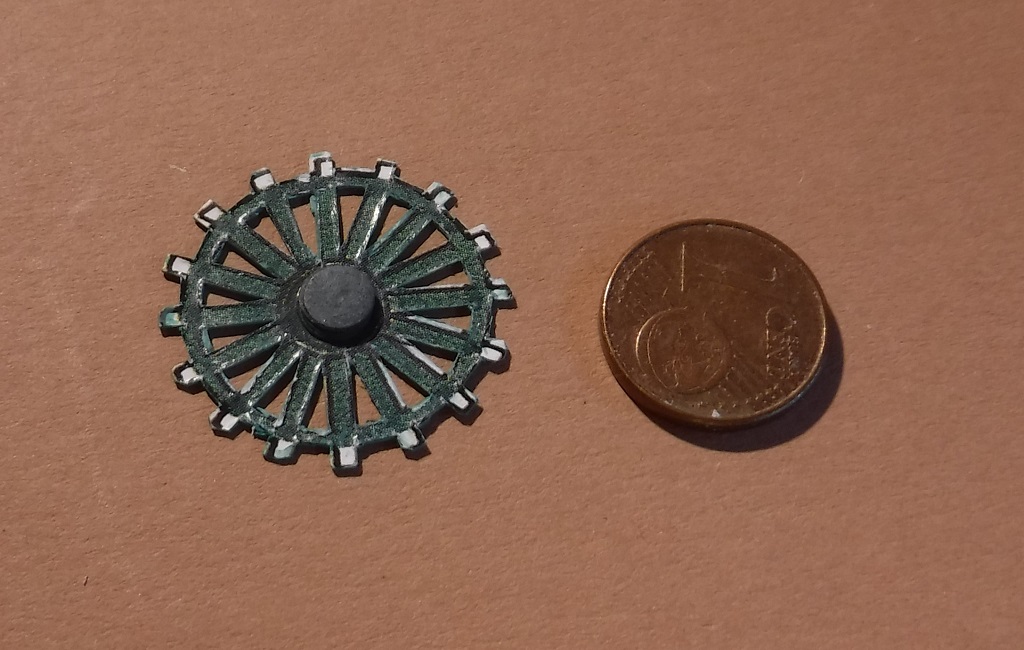

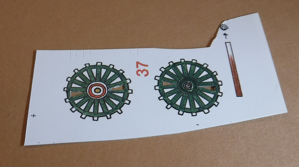

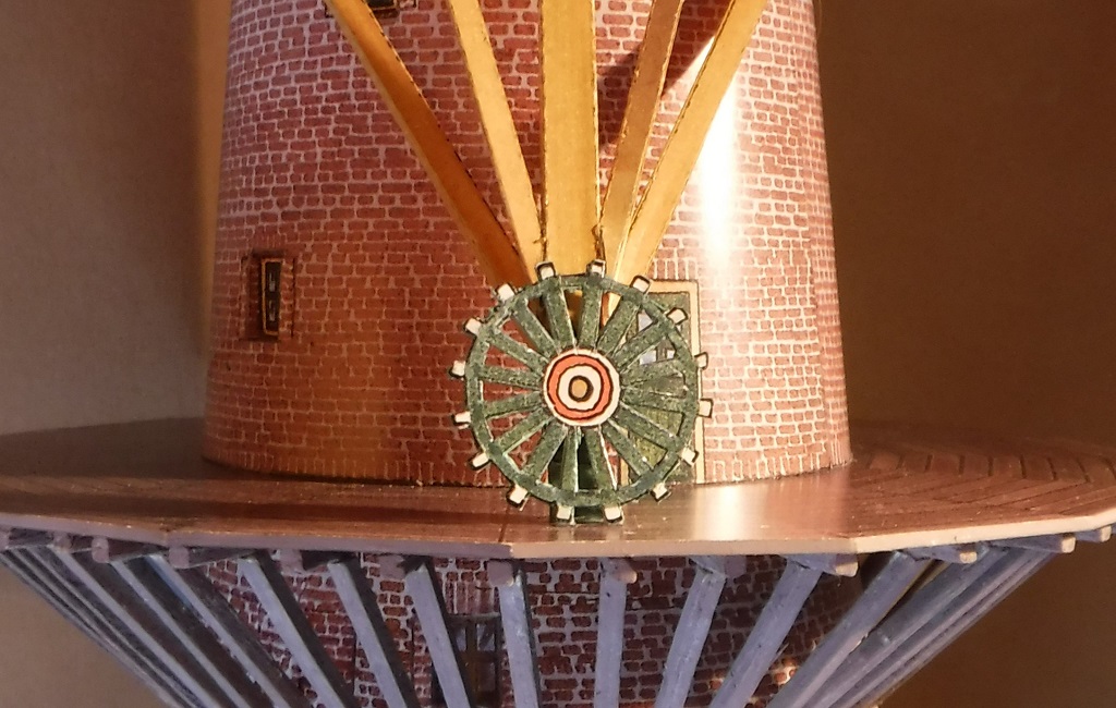

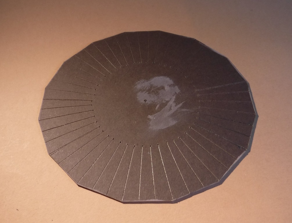

La roue rotative en deux parties...
... collées ensemble et découpées...
... et cultivé.
... et cultivé.

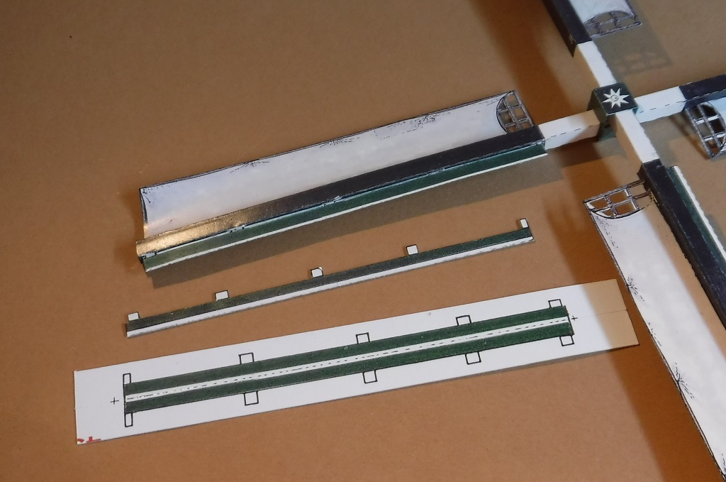

Pendant ce temps, j'ai découpé les garde-corps...
... et je les ai collés tout autour de la plate-forme.<br /><br />Cordialement<br />Kurt

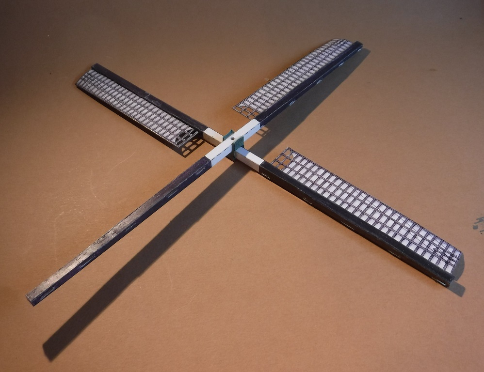

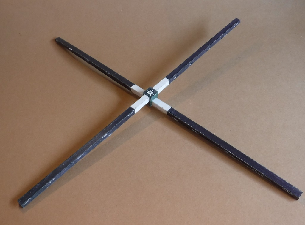

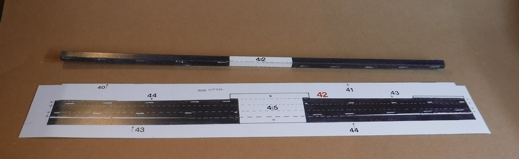

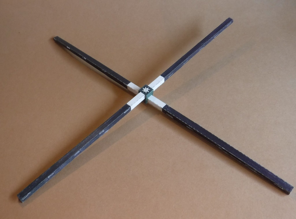

Assembler le longeron d'aile.

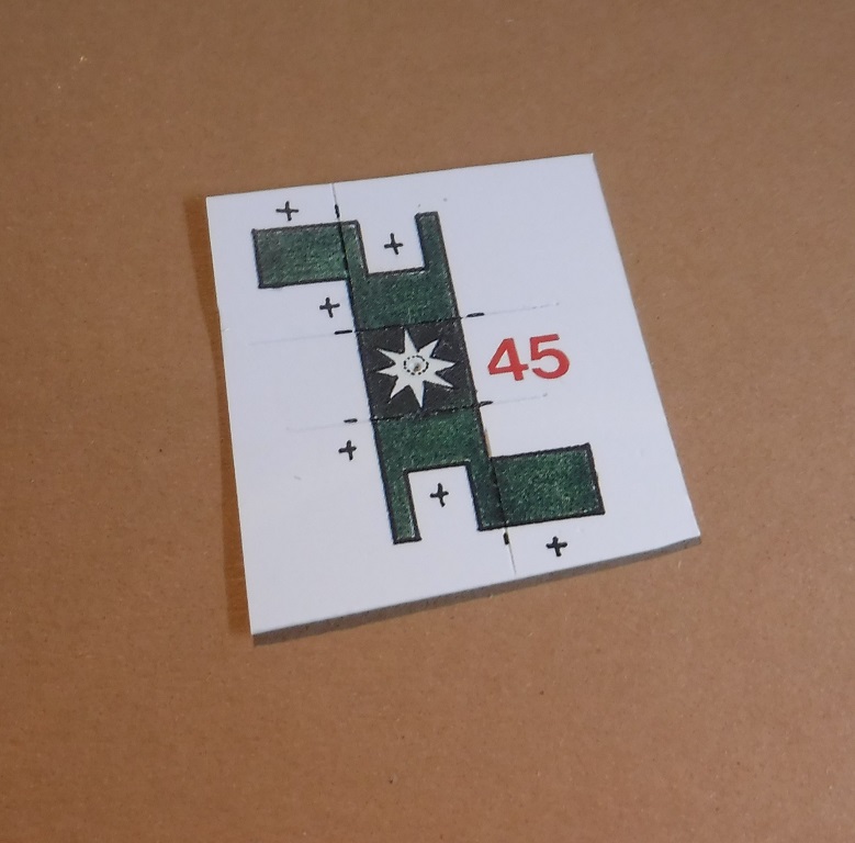

Partie 45 ...
Partie 45 ...
... relie les deux longerons d'aile.

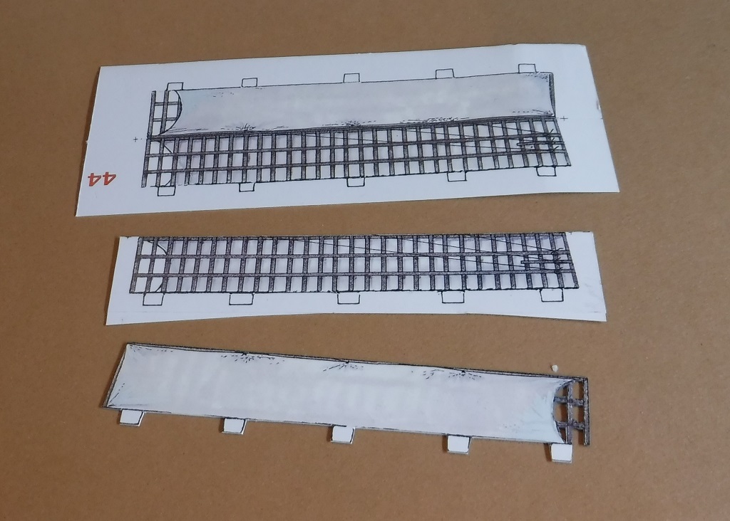

Les ailes sont déjà recouvertes...
... et sont collées les unes après les autres, laissant chaque partie sécher complètement.<br /><br />Cordialement<br />Kurt

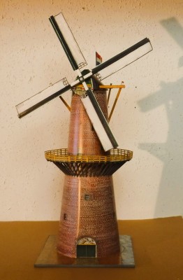

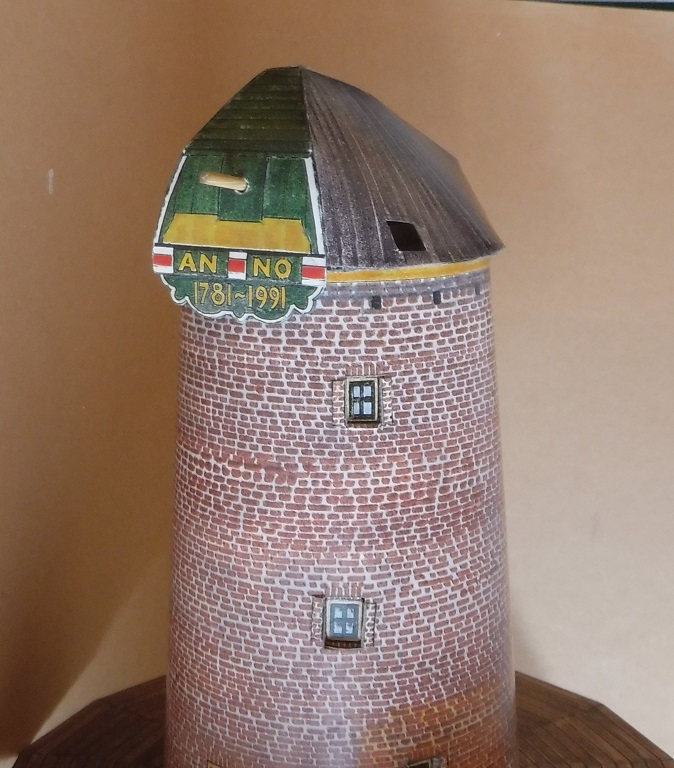

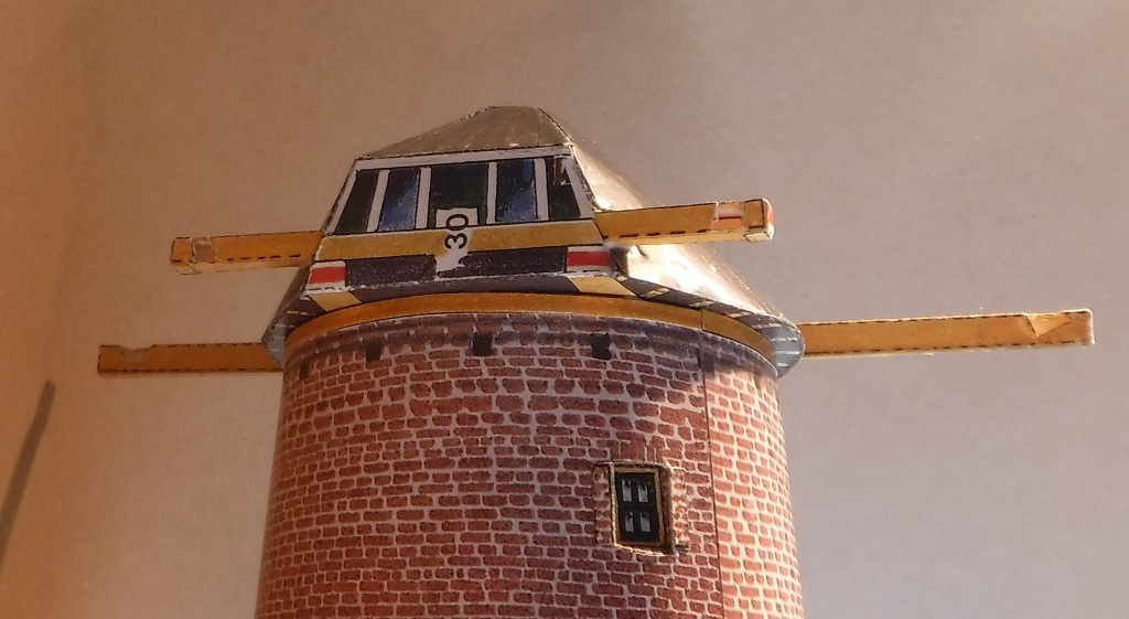

final ...
Une bande est montée en face des voiles...

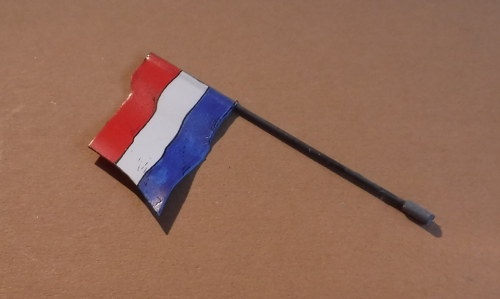

... le dernier composant, le drapeau.
Malgré l'âge et la texture dessinée à la main, la coupe est assez haute.
Je peux tenir le moulin, qui est assez grand, dans mes mains après 31 heures de construction sur 21 jours de travail.<br /><br />L'effet du modèle fini est très bon !<br /><br />Je ne peux donc que recommander sans réserve de le recréer.<br /><br />Merci pour votre soutien et les nombreux likes<br />Cordialement<br />Kurt
