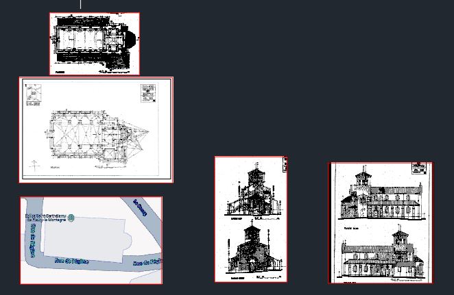

rebonjour,
voila j'ai choisi une eglise romaine:Eglise de Saint-Bonnet-de-Cray
Je vous joins le fichier ou j ai le plan rdc ,etage, facades.
Comment je continue?
Je trvaille sur autocad
Merci d'avance pour votre aide
Re: aide pour debutant
Posté : jeu. oct. 03, 2024 8:45 am
par buzuc
Bonjour philak,
si je comprends bien tu veux concevoir une maquette?
Si oui, dans un premier temps je déplacerai ce sujet dans "aide à la conception".
Pour continuer dans ta conception commence par décomposer le batiment en volumes simples: boites, cones,... Une fois les volumes définis tu pourras t'attaquer aux détails et aux textures.
Posté : jeu. oct. 03, 2024 3:47 pm
par philak
Re bonjour,
Voila j'ai change d'eglise (plus simple pour l'instant).
J'ai choisi:Eglise Saint-Pierre-aux-liens 71800 Curbigny.
Je vous joins les plans coupes et facades que j'ai trouvé et ensuite la perspective que j'ai faite avec autocad.
J'attends les commentaires et ensuite comment je continue?
Car la je sais plus comment faire les fenetres et les materieurs
Merci pour les conseils.
Posté : mar. oct. 08, 2024 10:21 am
par buzuc
Bonjour Philak,
avant de t'attaquer aux textures et aux détails, tu devrais "déplier" ton modèle 3D. Soit à la main sur Autocad, ce qui est assez facile étant donné les volumes de base, soit utiliser pepakura designer.
Commence par faire les opérations booléennes qui vont bien sur ton modèle 3D. Notamment la jonction entre le clocher et le toit.
Il faut concevoir ton modèle en pensant comment tu vas monter ta maquette.
Bon courage et bienvenue dans le monde merveilleux de la conception :)
