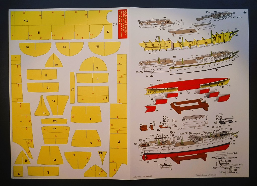

Cette feuille de construction modèle est la nouvelle édition révisée du Gorch Fock...
Il y a environ 300 pièces sur 5,5 feuilles dans la belle qualité Schreiber Druck habituelle.

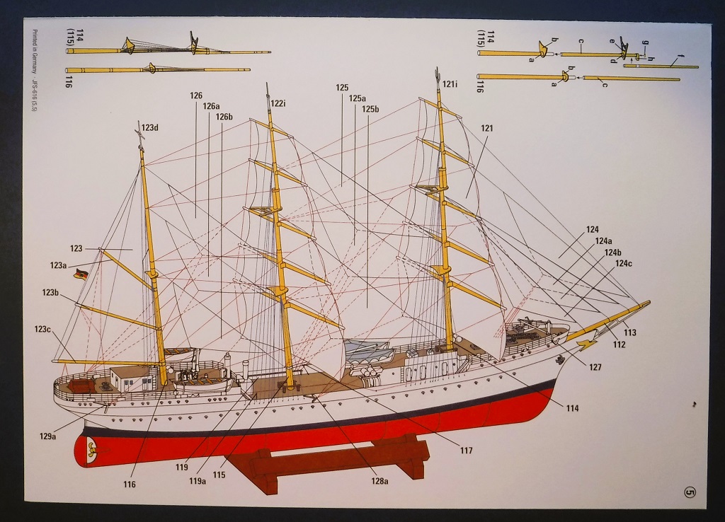

Un plan de gréement est magnifiquement dessiné... les voiles sont imprimées des deux côtés, j'ai donc vraiment hâte de construire le voilier-école

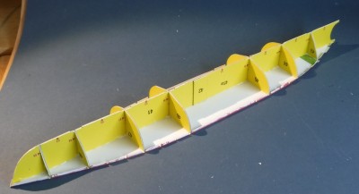

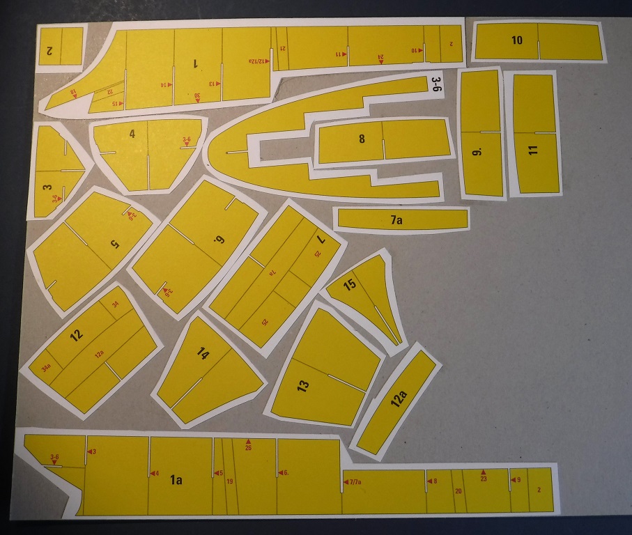

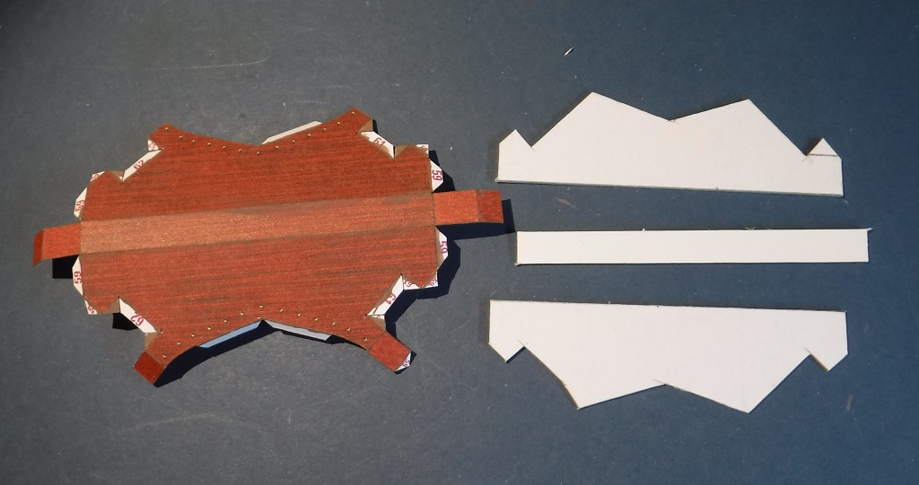

Cela commence par la première unité structurelle, la coque (partie supérieure de l'eau)
Collez les pièces 1 à 15 et 3 à 6 sur le carton fourni (0,75 mm)...

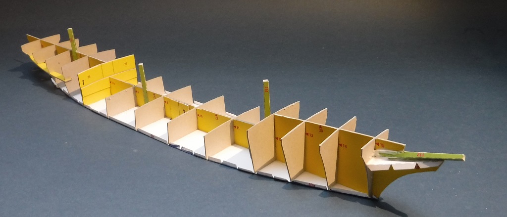

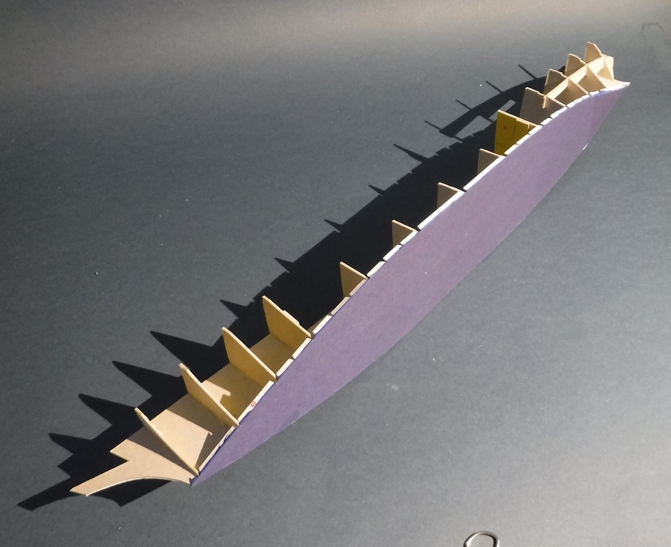

... reliez le cadre longitudinal 1 + 1a à la partie 2, avec une longueur de 41 cm le cadre du cadre sera assez grand

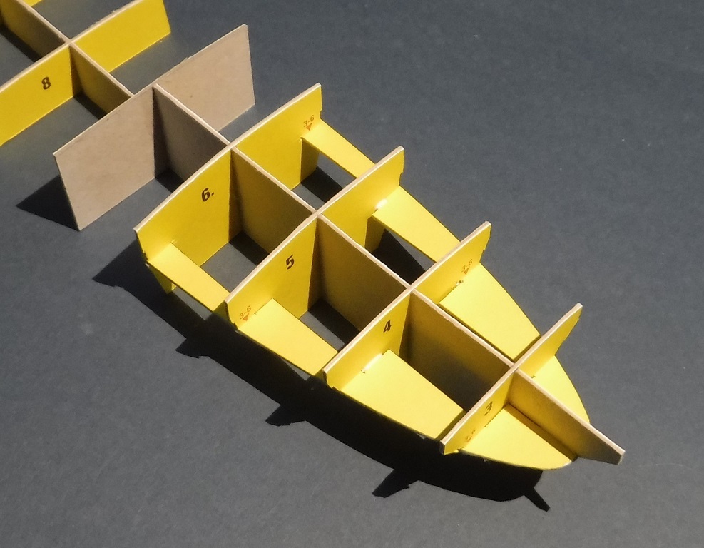

Treize cadres transversaux collés ensemble...
... installés dans les parties arrière 3-6<br /><br />Sincèrement<br />Kurt
Sincèrement
Kurt

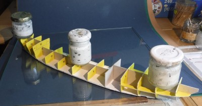

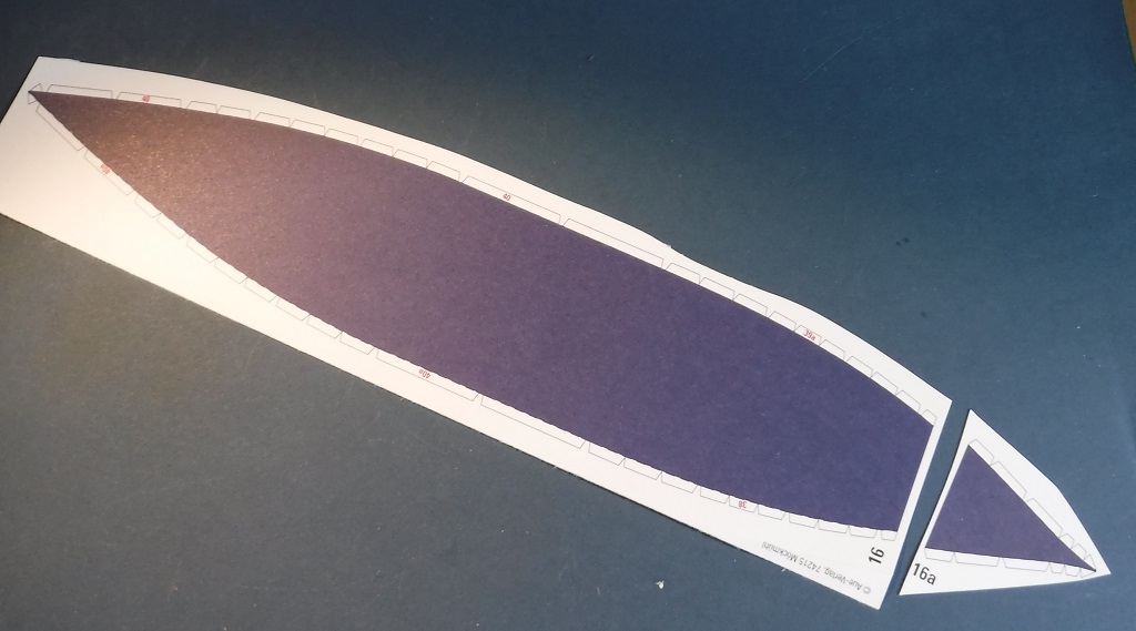

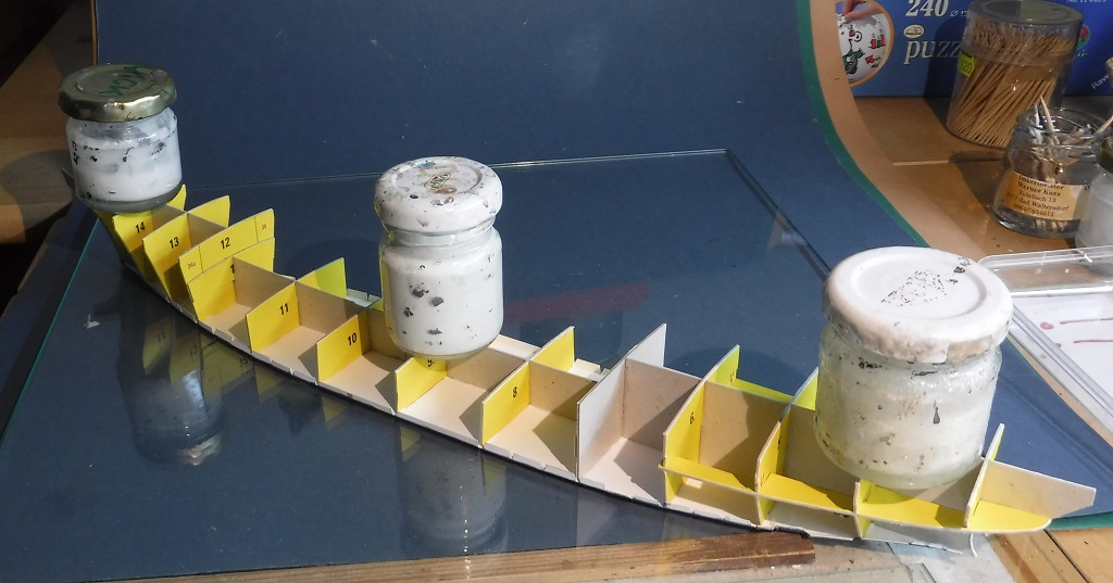

Plaque de base 16...
... collée aux cadres de châssis...
...et placer sur une plaque de verre avec du lest pour sécher

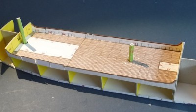

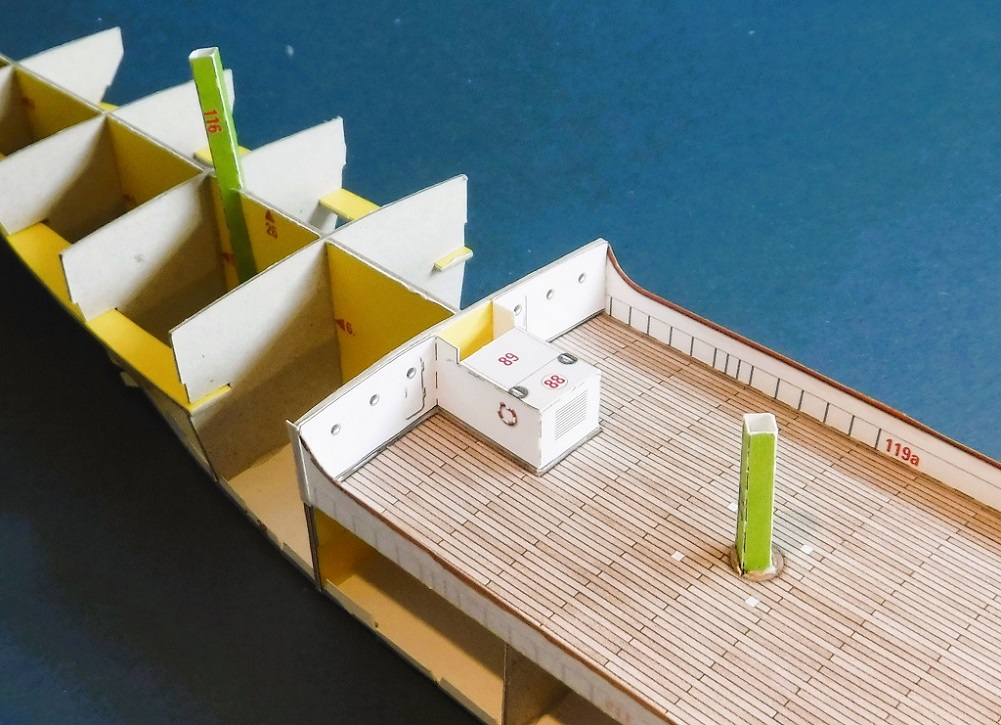

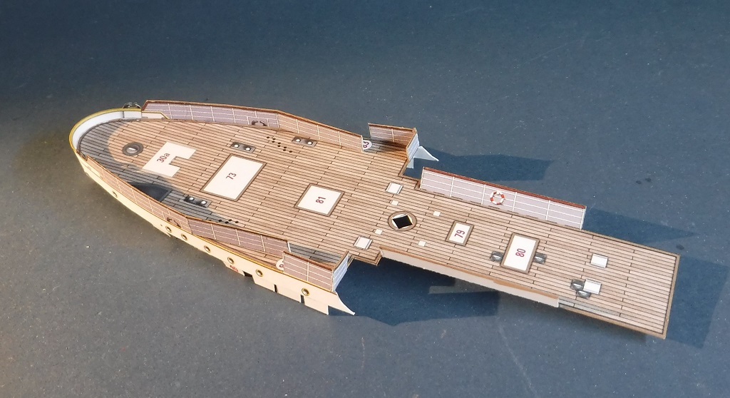

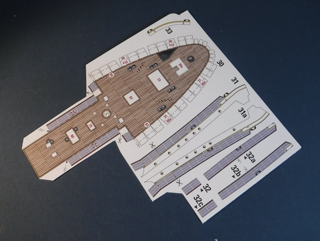

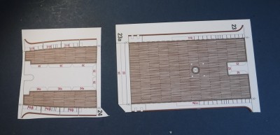

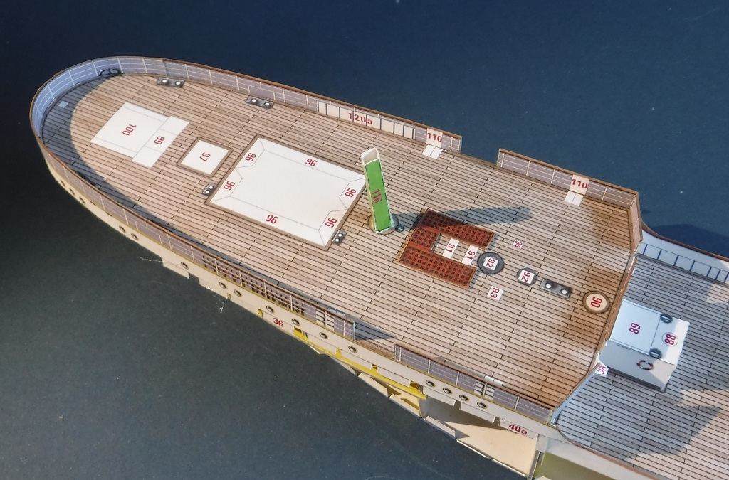

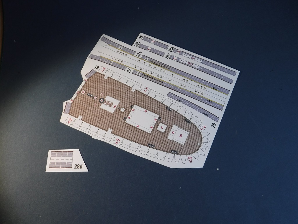

Pièces de pont 23 / 24...
... connecter et arrondir légèrement avant...
...et placez-le sur le cadre
Pièce 25, nacelle...
...collez-la sur le pont<br /><br />Sincèrement<br />Kurt

Pont 26 avec les pièces de garde-corps...
... découpez d'abord l'extérieur et l'intérieur...
...coller ensemble...
e...avant d'arrondir...
...et colle-le tout autour<br /><br />Sincèrement<br />Kurt

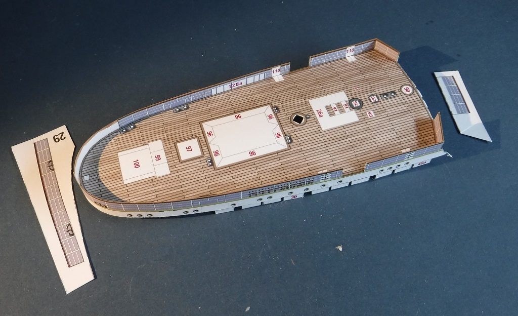

Bonjour ...

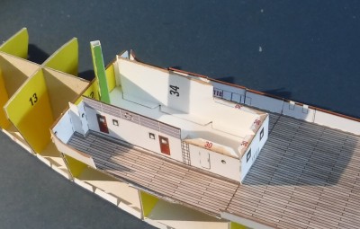

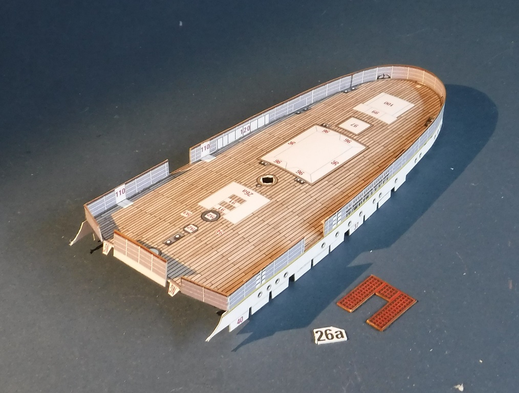

Bardage intérieur collé, pièce 26a préparée...
... collez-le sur la terrasse et placez l'ensemble de la terrasse sur le cadre de charpente

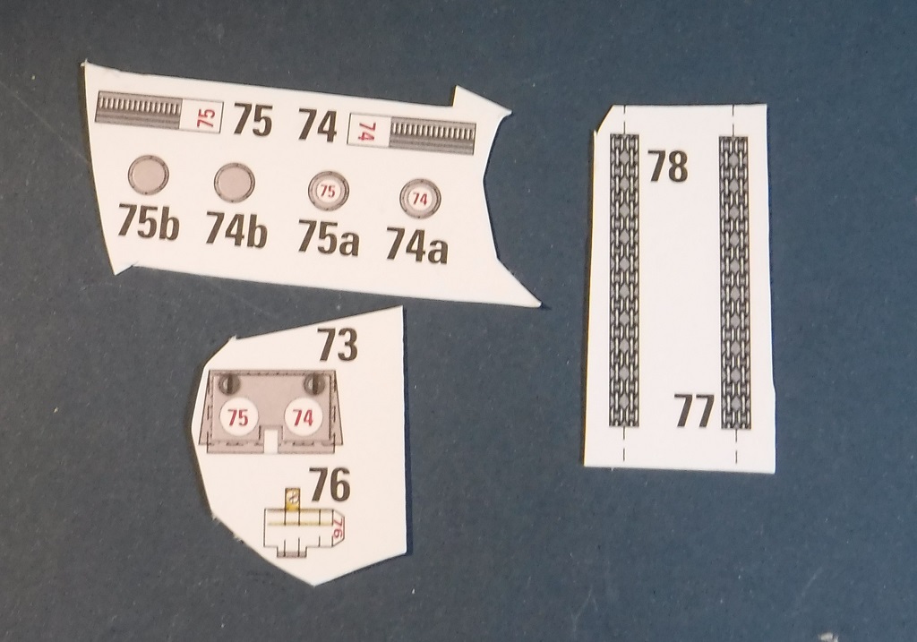

Pont 30 avec accessoires...
...assemblé<br /><br />Cordialement<br />Kurt
...assemblé
Cordialement
Kurt

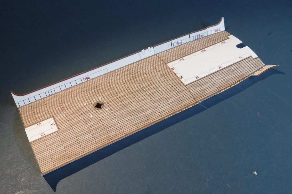

Bonjour ...

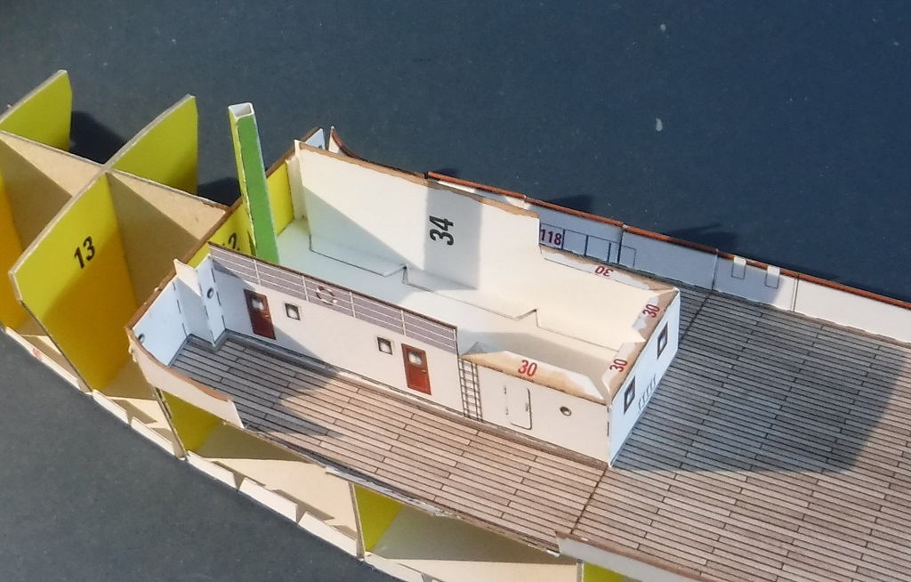

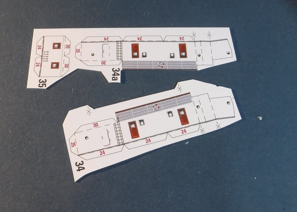

Pièces 34 / 35...
Pièces 34 / 35...
...assemblées et placées...
... le pont est placé dessus...
... collez maintenant la languette derrière la paroi latérale...
...puis connectez les parties supérieure et inférieure<br /><br />Sincèrement<br />Kurt
Sincèrement
Kurt

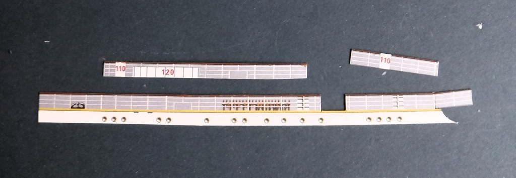

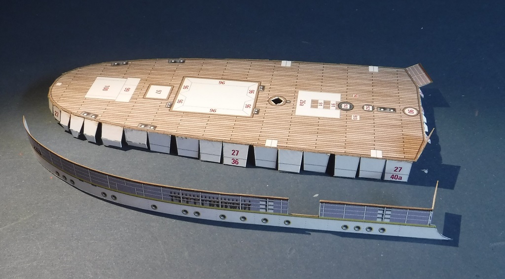

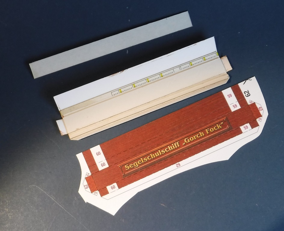

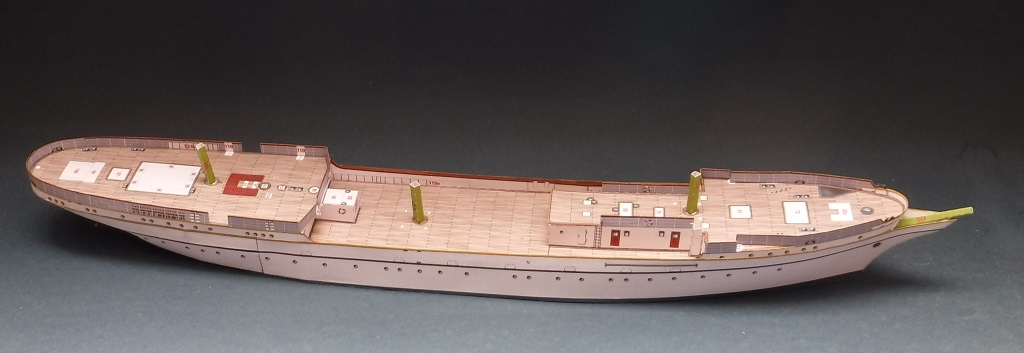

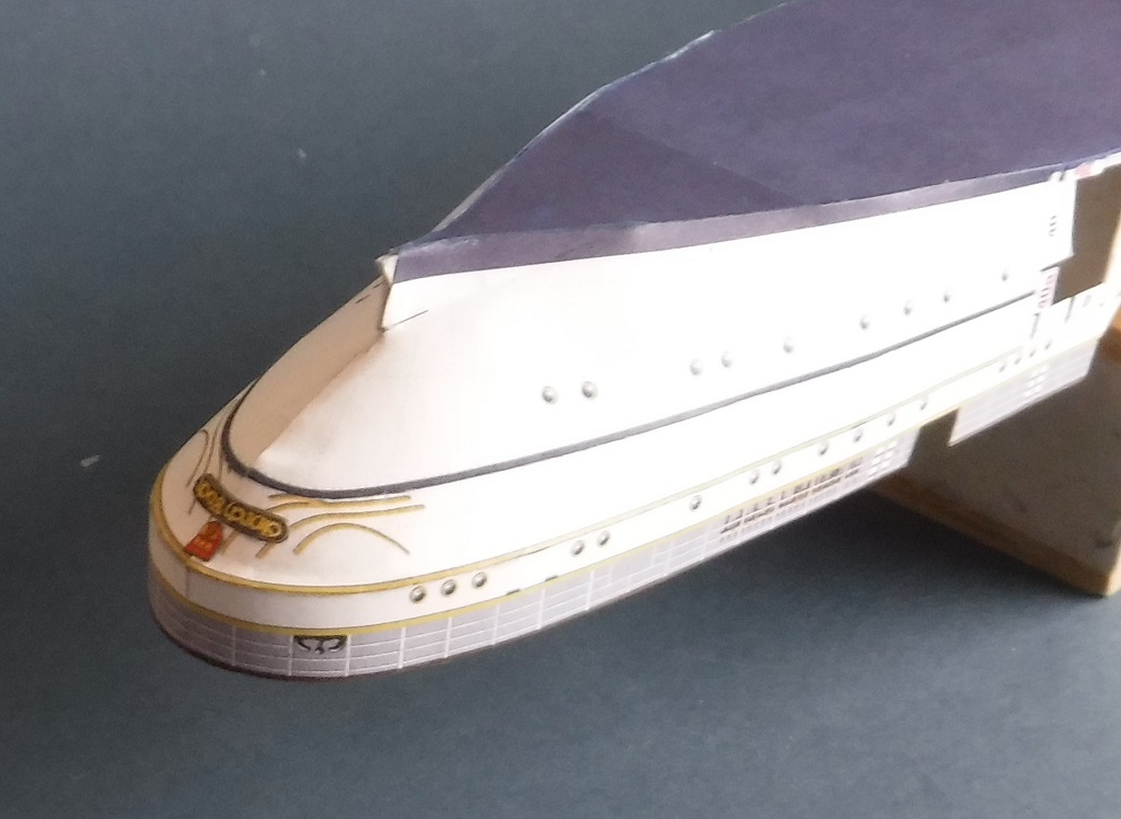

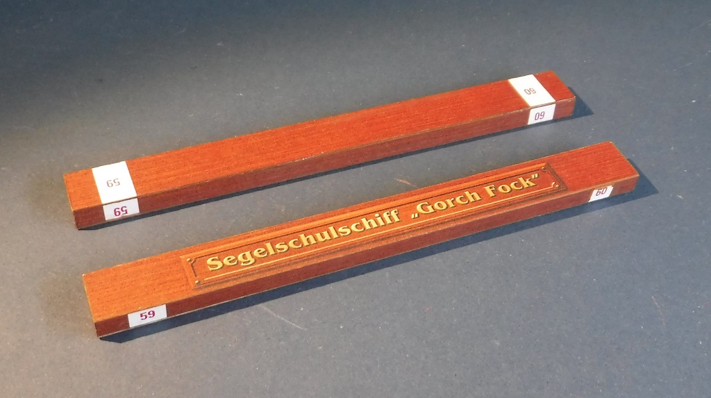

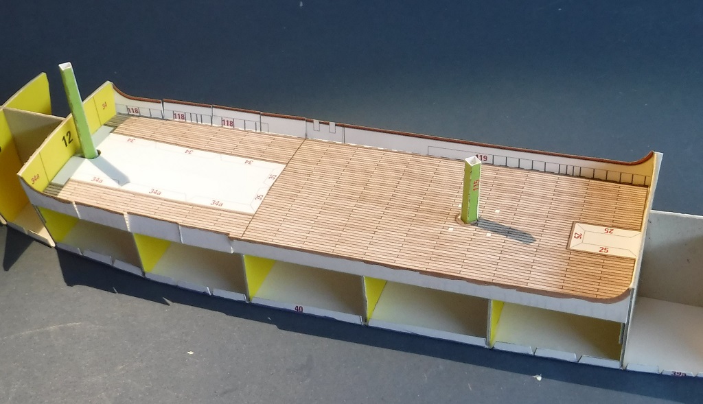

Collez maintenant la paroi latérale étape par étape...
... et collez enfin les lettres et les armoiries.

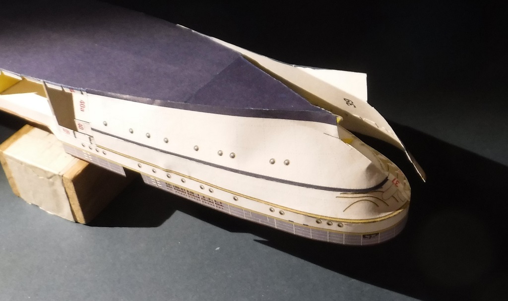

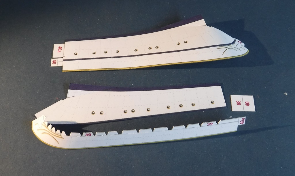

Je commence à coller la paroi latérale avant par l'arrière...
... et j'avance encore étape par étape...
... où il y a un écart allant jusqu'à 1,5 mm à l'intérieur, qui est simplement recouvert de peinture marron<br /><br />Sincèrement<br />Kurt
Sincèrement
Kurt

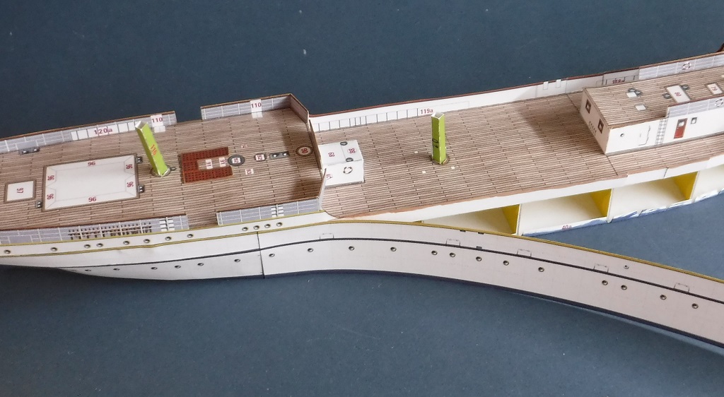

et plus loin ...

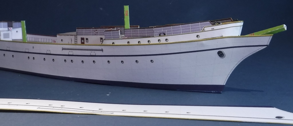

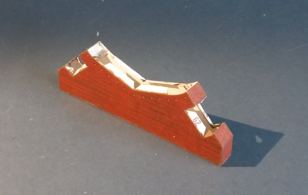

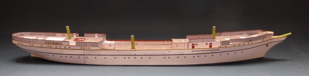

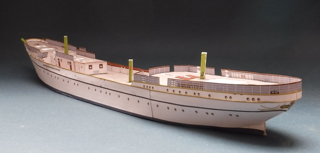

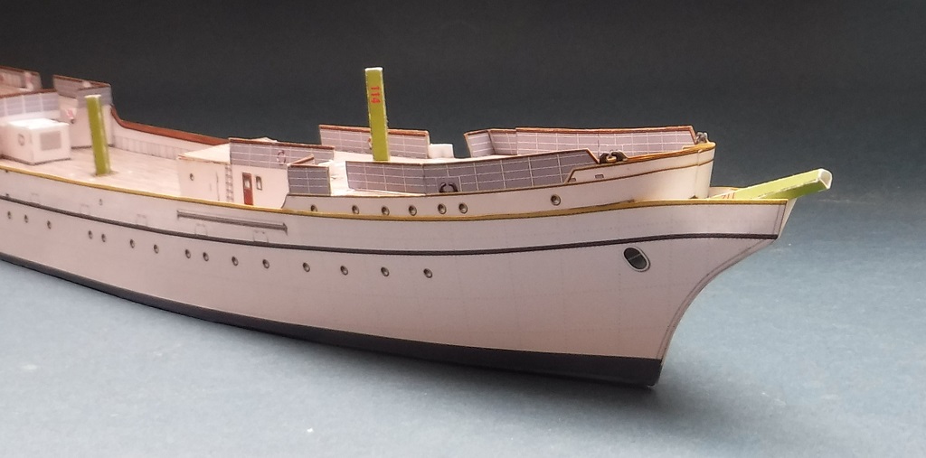

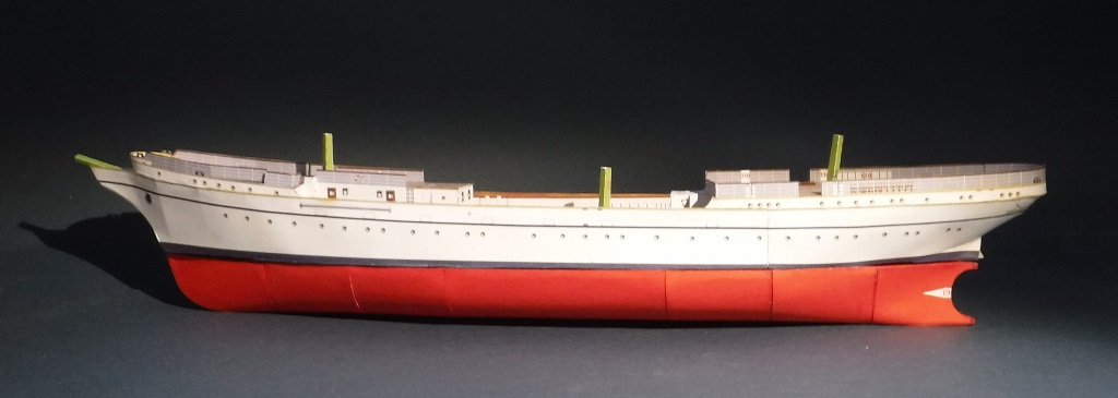

Le bordé a été raisonnablement réussi...
i... il y avait des petites incohérences sur la proue...
...même chose à l'arrière...
...je suis quand même content du résultat. Ainsi, la première unité structurelle (coque du navire<br />Partie hors de l'eau) terminée
Vient maintenant la deuxième unité structurelle, la coque sous-marine avec le support du navire.<br /><br />Sincèrement<br />Kurt

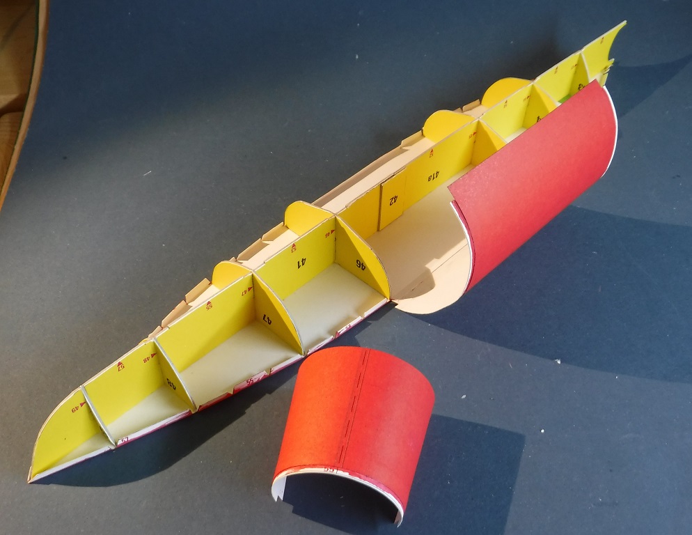

Bonjour à tous

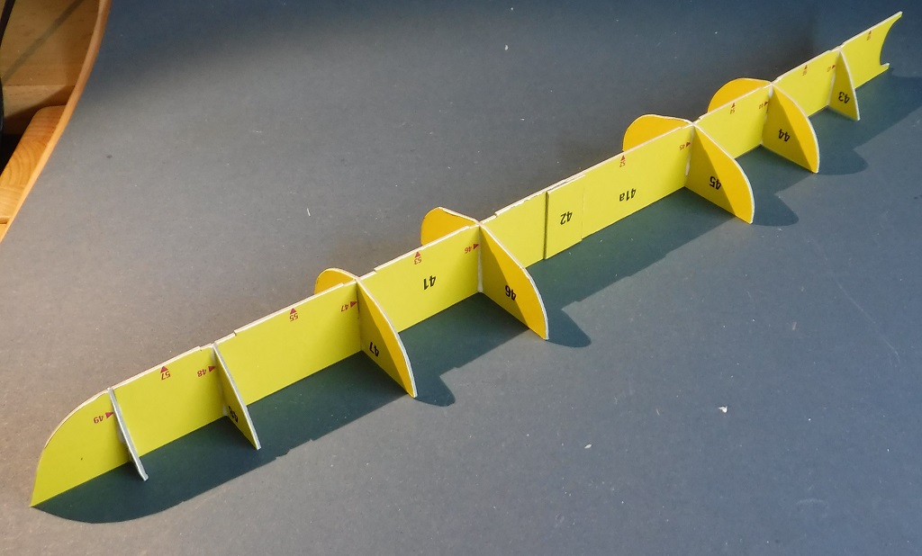

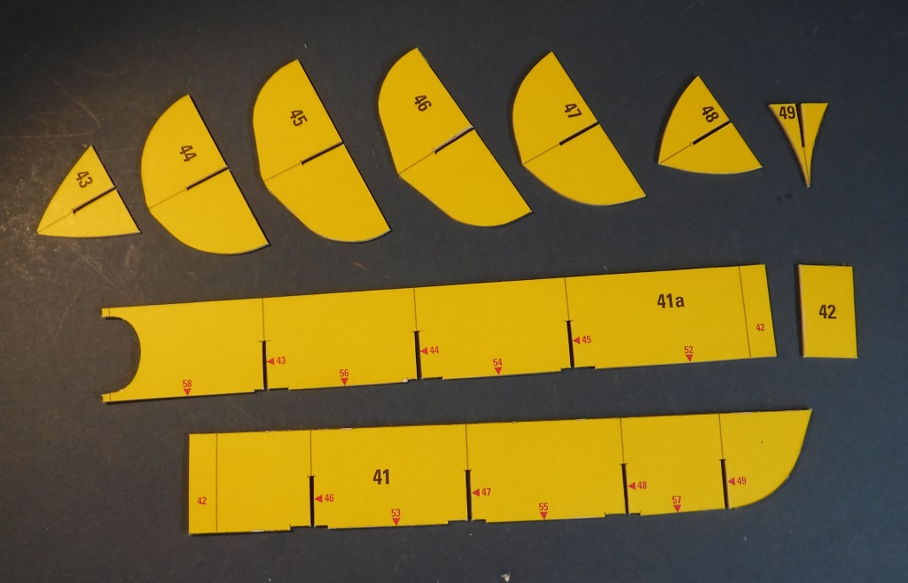

On continue avec la coque sous-marine....
Renforcez d'abord les cadres avec le carton fourni...

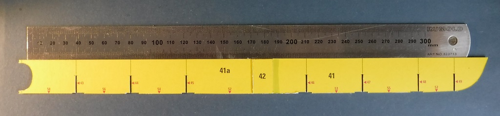

i... reliez les deux cadres longitudinaux avec la pièce 42...
... et assembler l'échafaudage

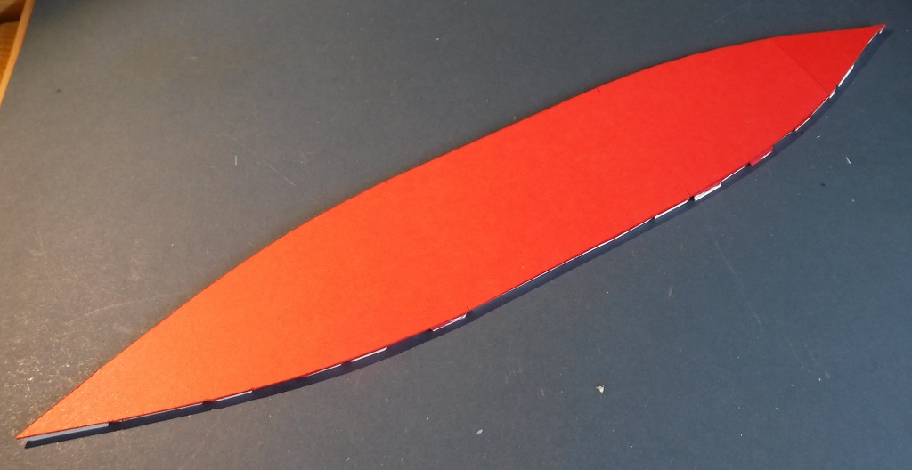

La plaque de base...
...coller avec les deux languettes<br /><br />Sincèrement<br />Kurt
Sincèrement
Kurt

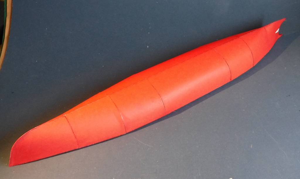

... continuez avec le bordage...
... arrondissez d'abord les pièces et collez d'abord la partie centrale d'un côté ...
... puis collez un segment après l'autre,<br />Chaque fois que je répare d'abord la quille
La coque sous-marine est maintenant terminée avec la proue et la poupe<br /><br />Sincèrement<br />Kurt

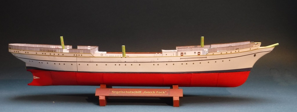

Les parties supérieure et inférieure ont été assemblées pour un test, elles s'ajustent !!

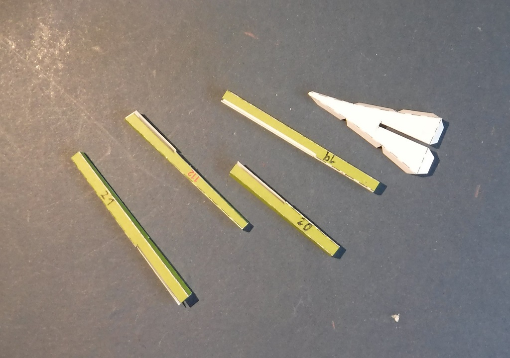

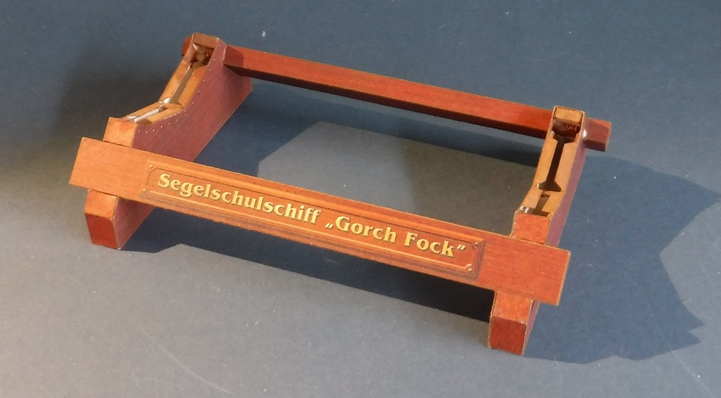

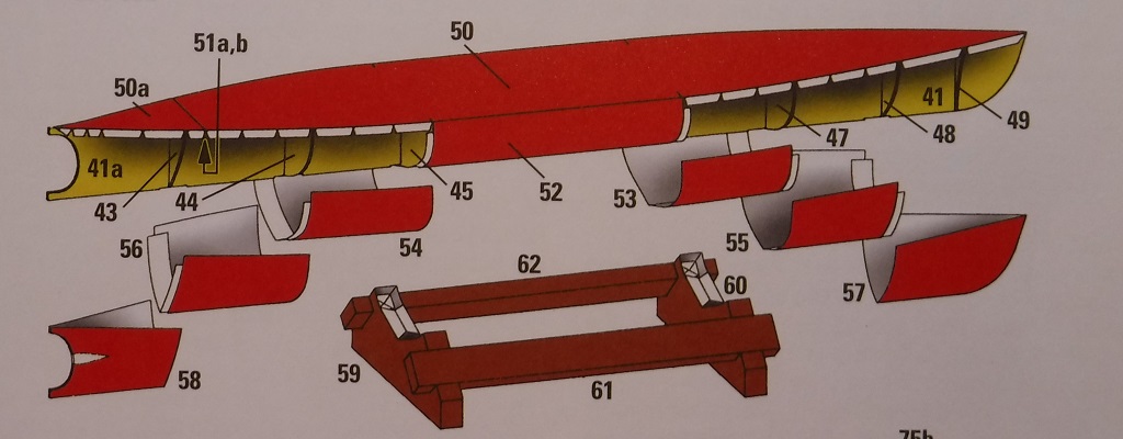

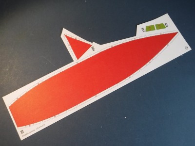

Maintenant au stand du navire, préparez d'abord les renforts de 1 mm...
... et assemblez-les
Les longerons sont renforcés, le dernier caisson n'est collé qu'après assemblage...
... Je colle les couvercles des deux côtés sans les languettes, maintenant je les laisse sécher complètement.<br /><br />Sincèrement<br />Kurt
Sincèrement
Kurt

Support de navire assemblé, très stable...
... et équipé de la coque à titre de test

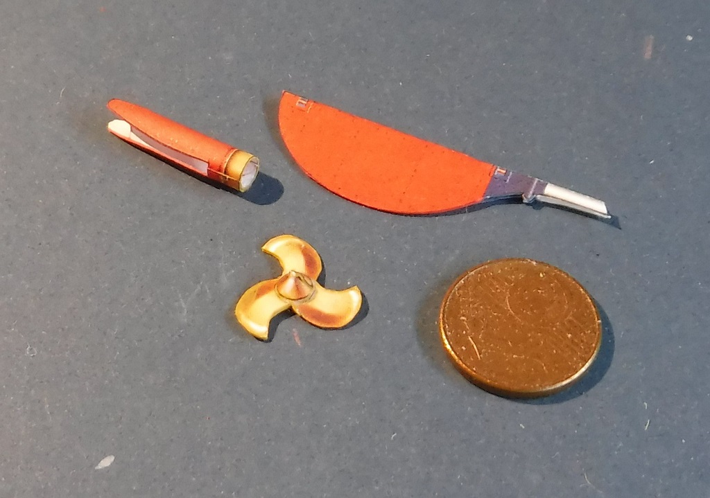

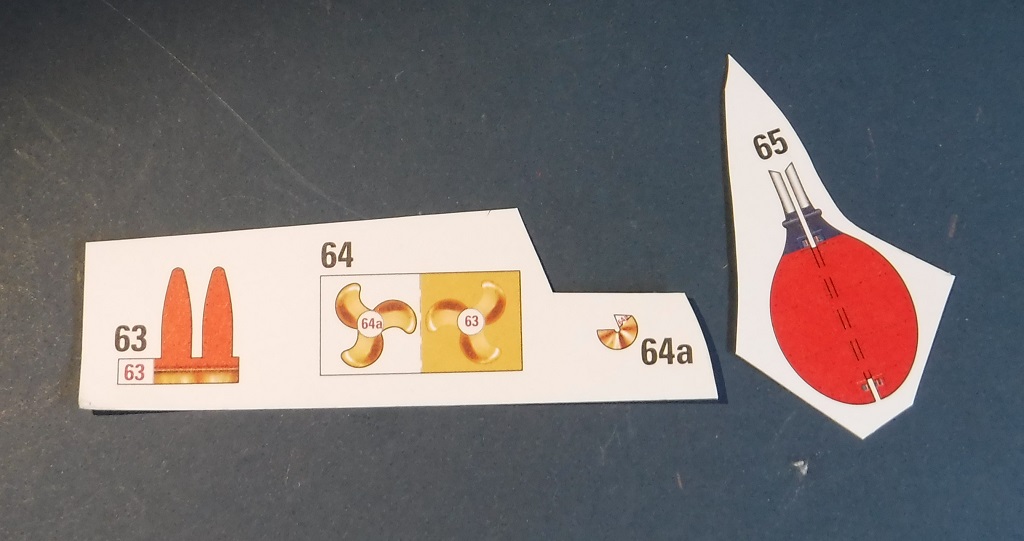

Continuez avec le roulement d'arbre, la vis et le gouvernail...
l... les pièces traitées...
... et ajouté, complétant ainsi la deuxième unité structurelle<br /><br />Sincèrement<br />Kurt

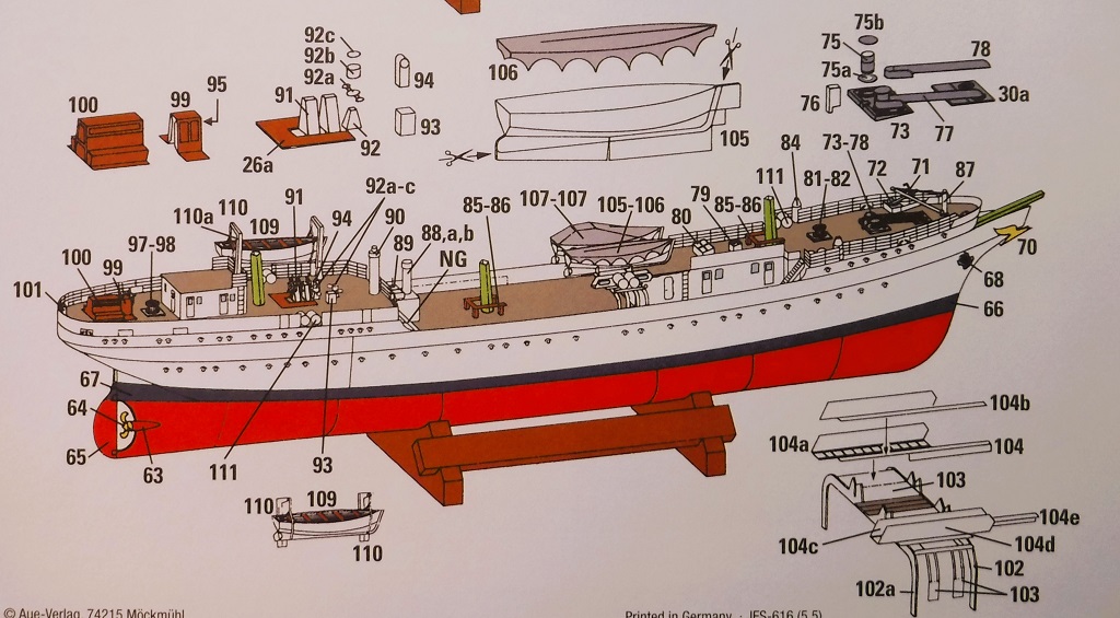

Vient ensuite la troisième unité de construction, la superstructure avec les accessoires du navire et les dispositifs de sauvetage...

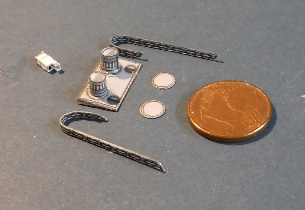

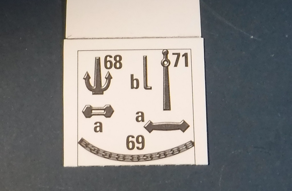

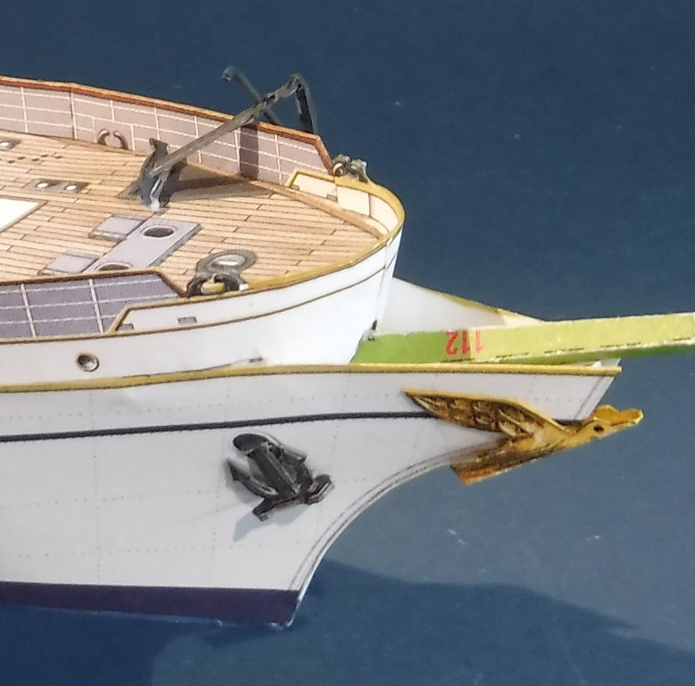

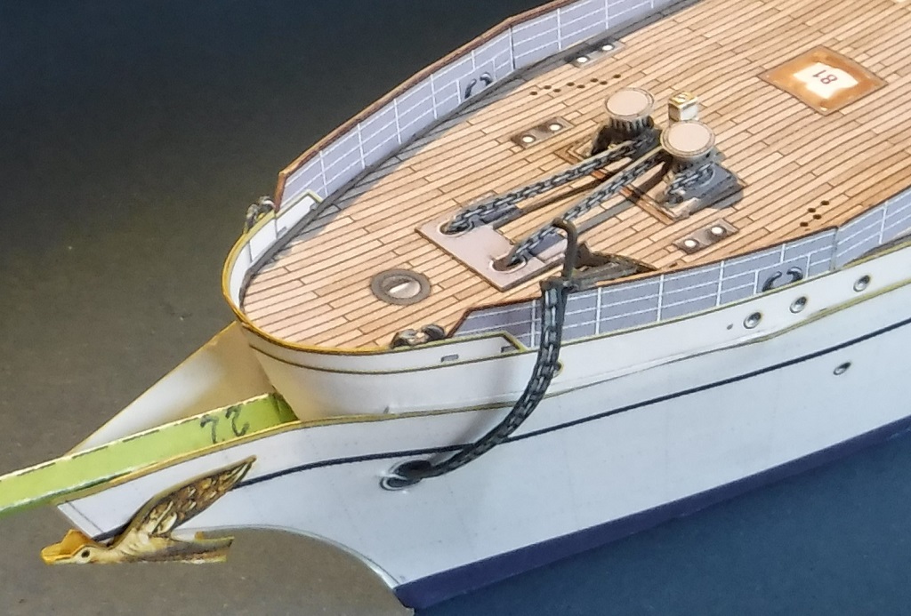

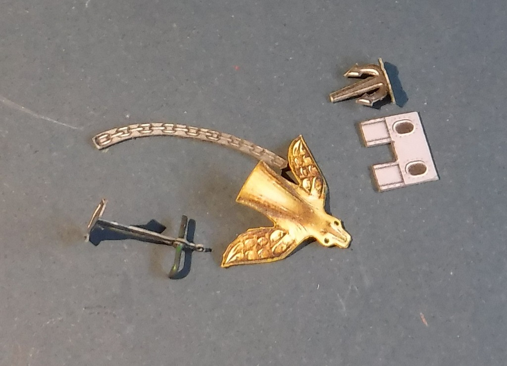

Je commence par la réverbération et l'ancre stock...
Pièces préparées...
Pièces préparées...
... et fixé dans la zone de la proue<br /><br />Sincèrement<br />Kurt

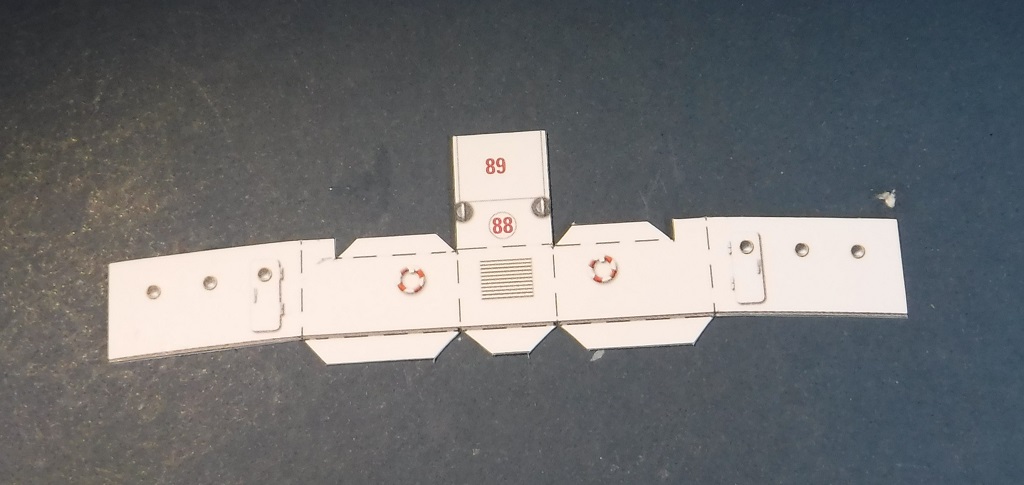

continuez dans ce théâtre......
Les pièces pour les deux treuils d'ancre...
e... préparées...
e... préparées...
... et posés sur le pont...
