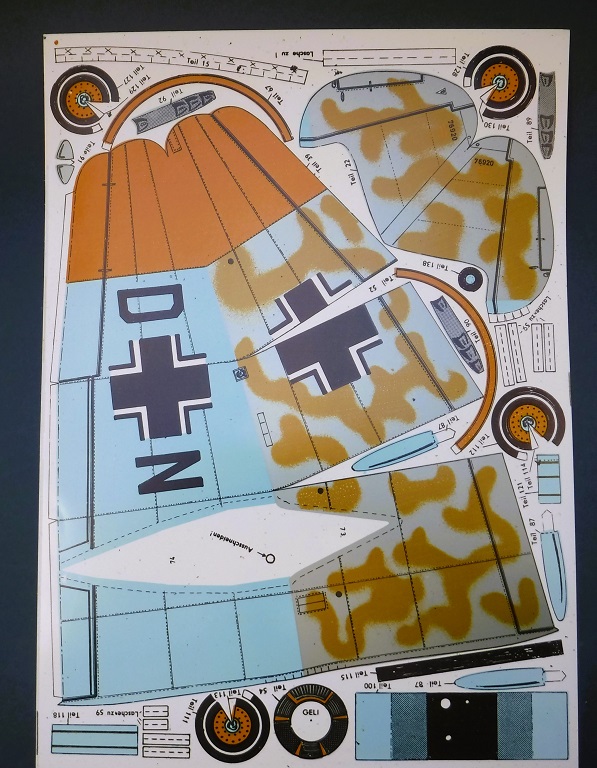

Le prochain projet reprend son envol
Avec le Ju 88 de Geli, nous retournons aux racines de mon travail dans les années 1970

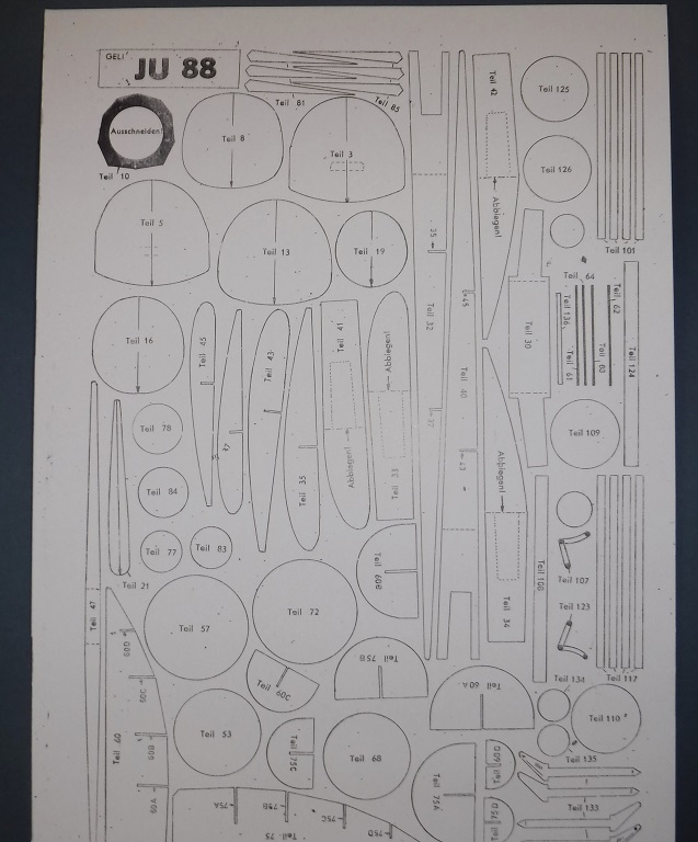

Environ 120 pièces sont réparties sur trois feuilles et demie typiques de GELI... les instructions de construction écrites sont complétées par des croquis de construction.
Il y a environ 70 cadres et pièces de châssis sur le carton de 0,75 mm.
Nous attendons avec impatience une mission de travail passionnante avec une grande impatience

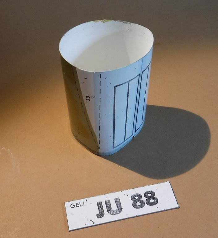

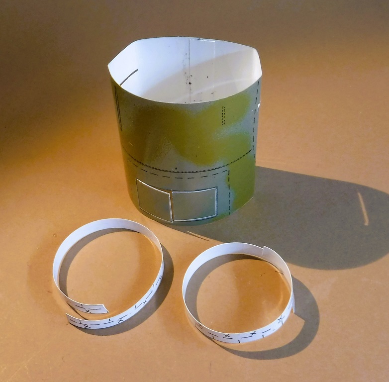

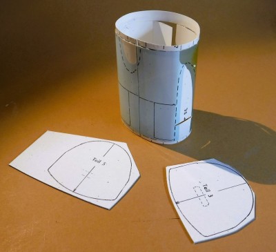

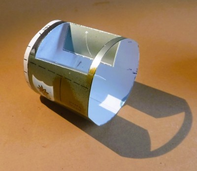

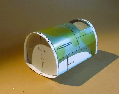

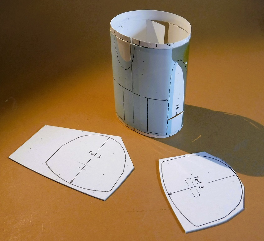

Partie 1 du fuselage...
... former un cylindre, languettes de connexion de la partie du fuselage...

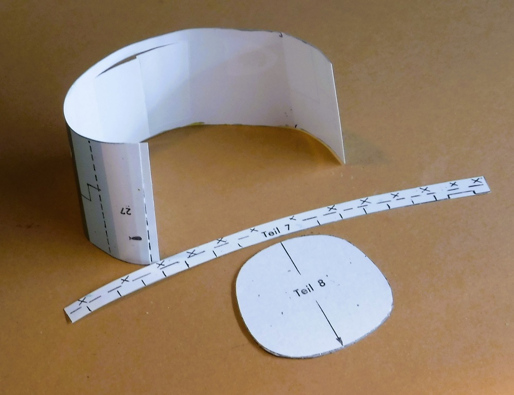

... coller, insérer les cadres 3 et 5 ...
... dans le cylindre.<br /><br />Sincèrement<br /><br />Kurt
Sincèrement
Kurt

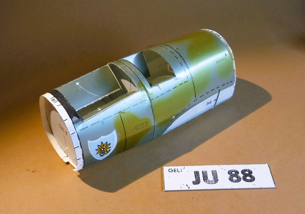

Partie du fuselage 6 ...
... Découpez l'ouverture du cockpit et insérez le cadre 8 ...
...puis connectez les deux parties du fuselage<br /><br />Sincèrement<br /><br />Kurt
Sincèrement
Kurt

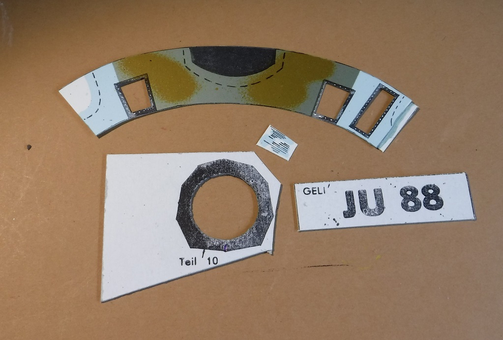

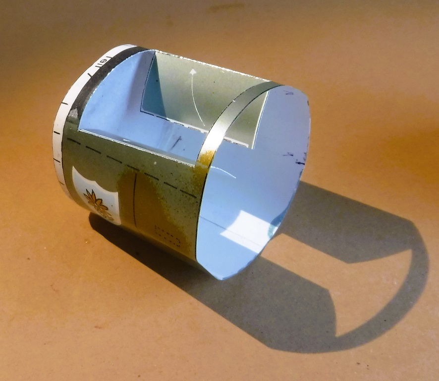

Re: Junkers Ju 88 - GELI Nr. 29 - 1:33
Et continuez avec plaisir ..........

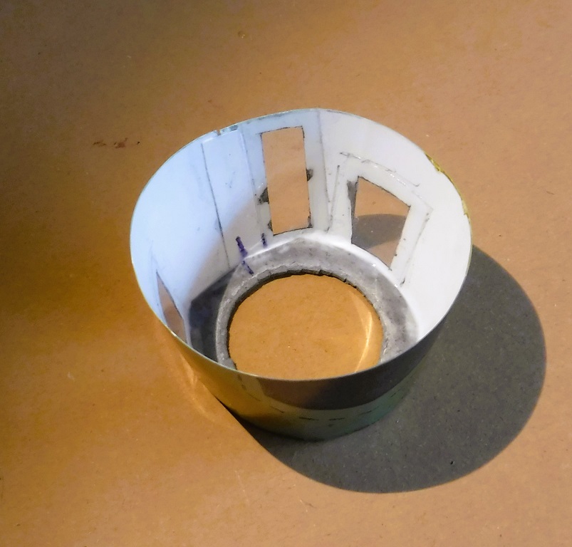

Dans la partie 9 du fuselage, les ouvertures des fenêtres doivent être collées derrière avec du papier d'aluminium...
... le cadre est collé sans languette...
... et le cylindre est monté à l'avant du fuselage.<br /><br />Sincèrement<br />Kurt
Sincèrement
Kurt

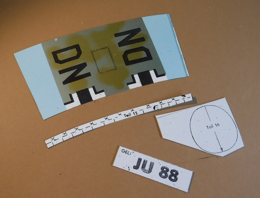

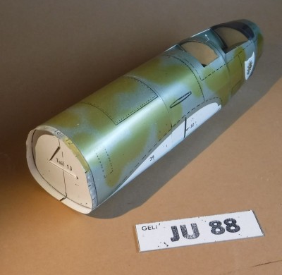

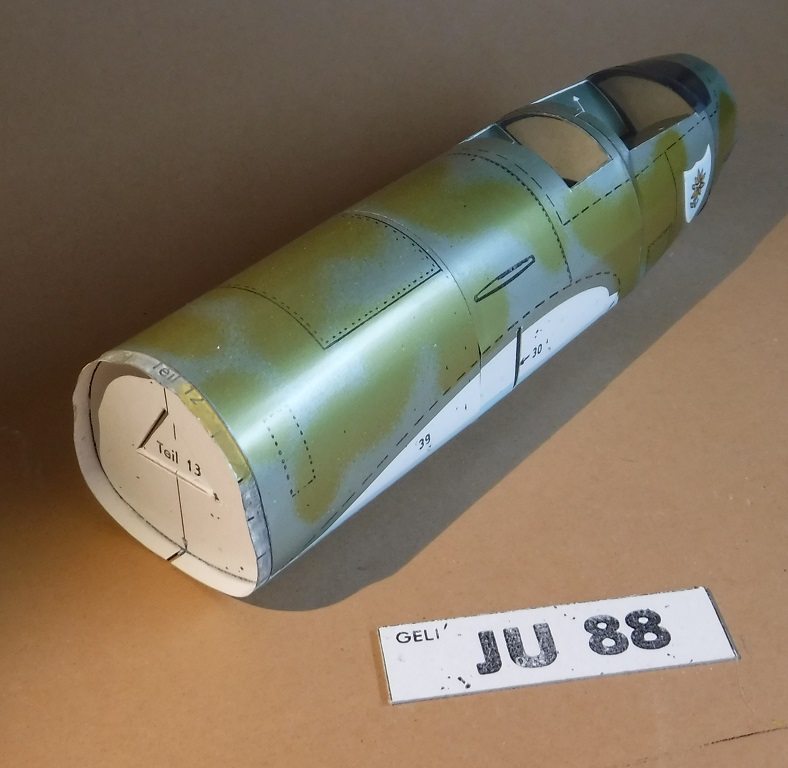

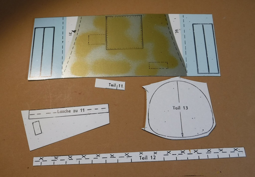

Bonjour ....
Pièces 11/12/13...
Pièces 11/12/13...
... installer la languette et le cadre à l'arrière...
Coque allongée...
Coque allongée...
... pièces 14 / 15 / 16 ...
...assemblé et connecté au fuselage.<br /><br />Sincèrement<br />Kurt
Sincèrement
Kurt

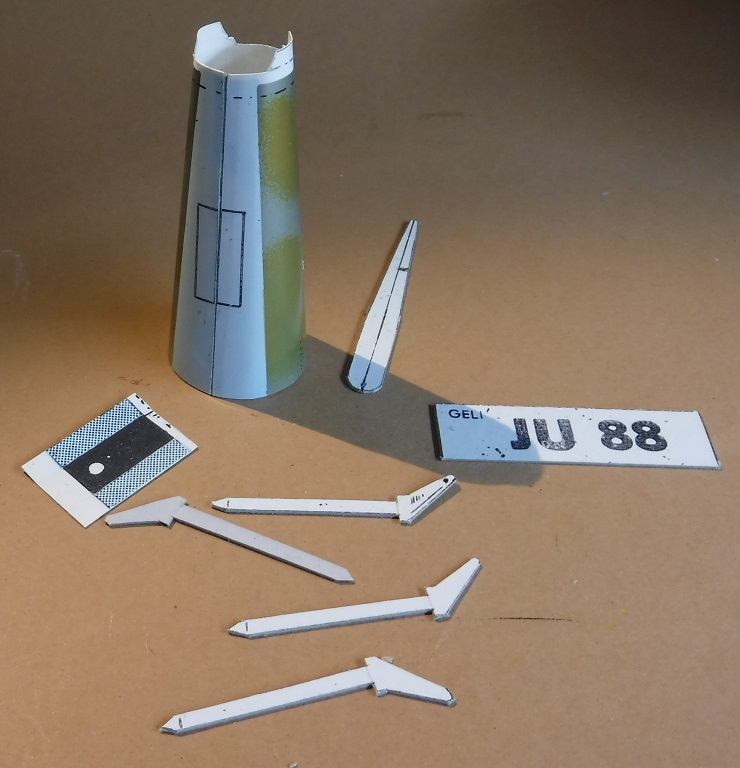

Et plus loin ...........

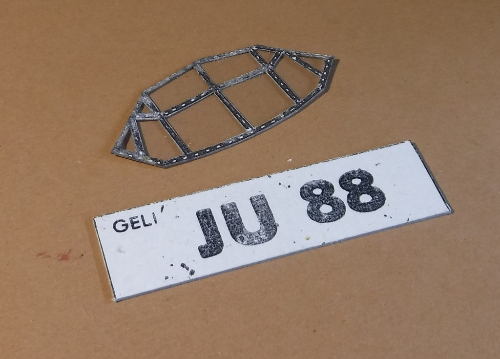

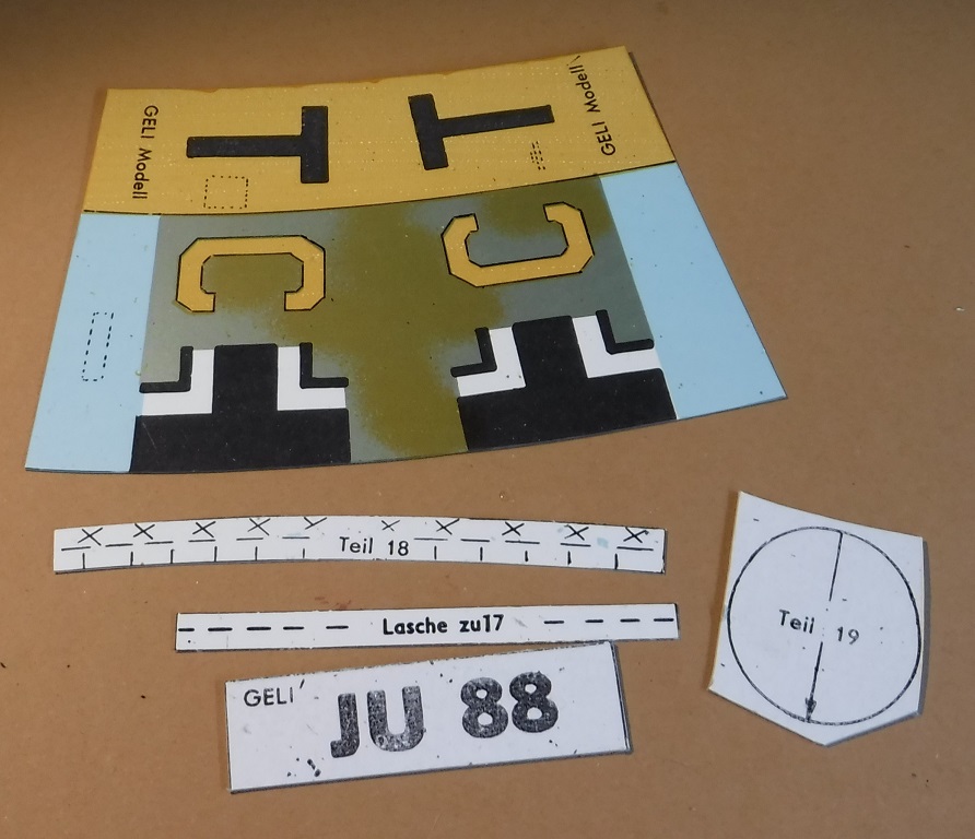

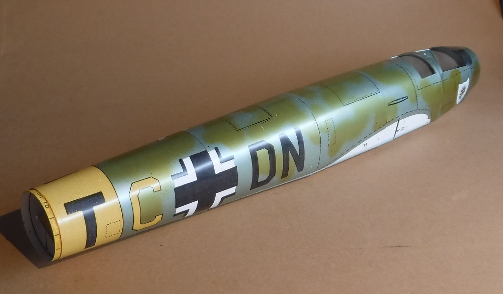

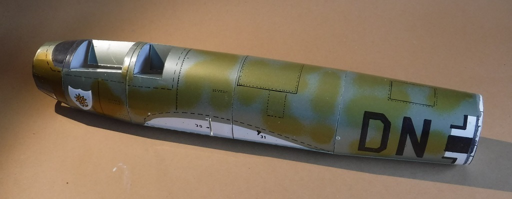

La couleur entre en jeu avec la partie 16 du fuselage...
... et le fuselage atteint déjà une longueur de 35 cm.

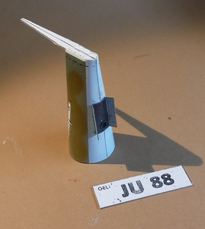

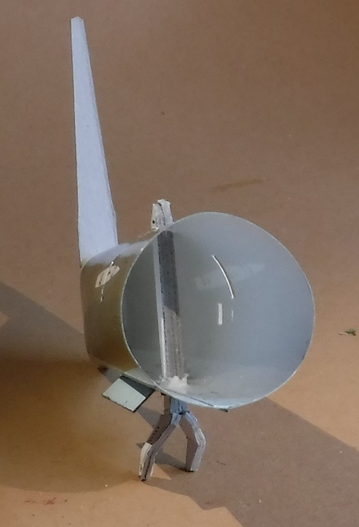

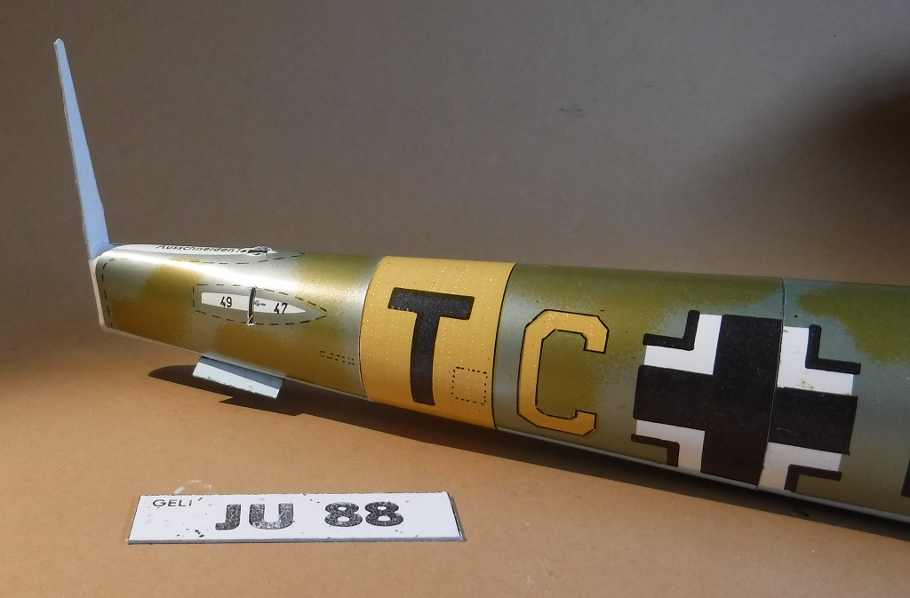

Pièce 20 avec cadre pour le gouvernail...
... et train d'atterrissage pour la roue de queue...
...qui est déjà en cours d'ajustement, mais pas encore collé !<br /><br />Sincèrement<br />Kurt
Sincèrement
Kurt

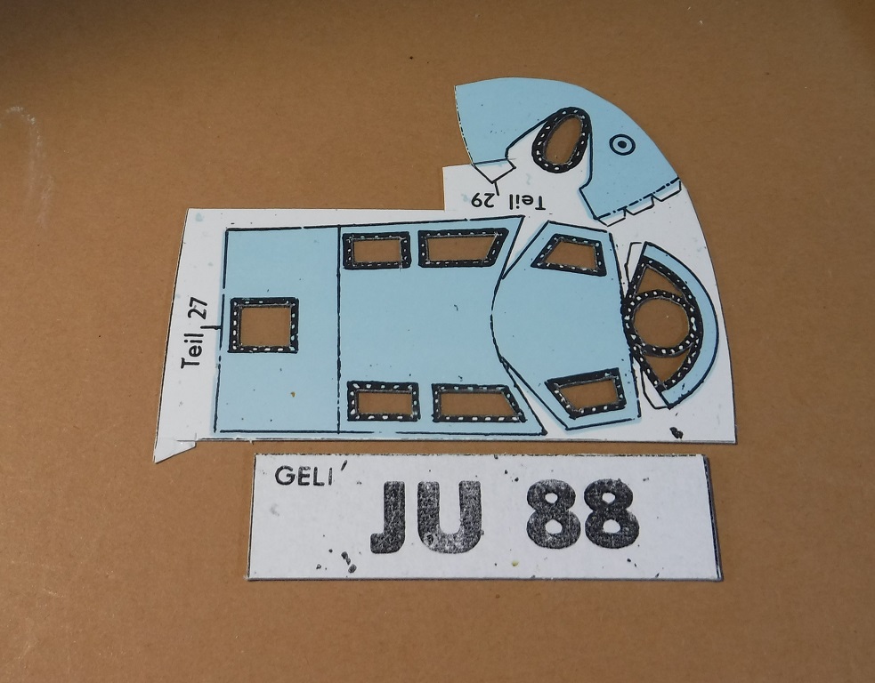

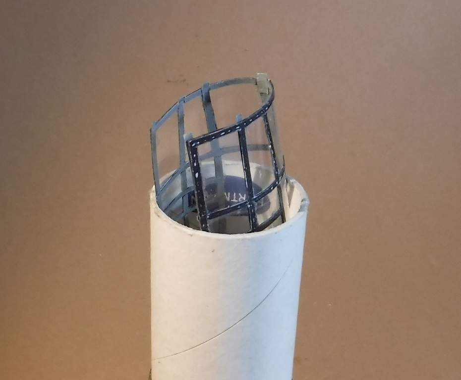

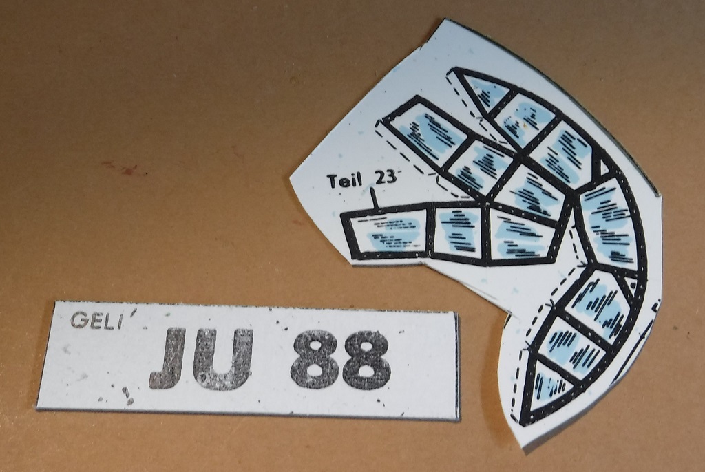

S'ensuit une section passionnante...

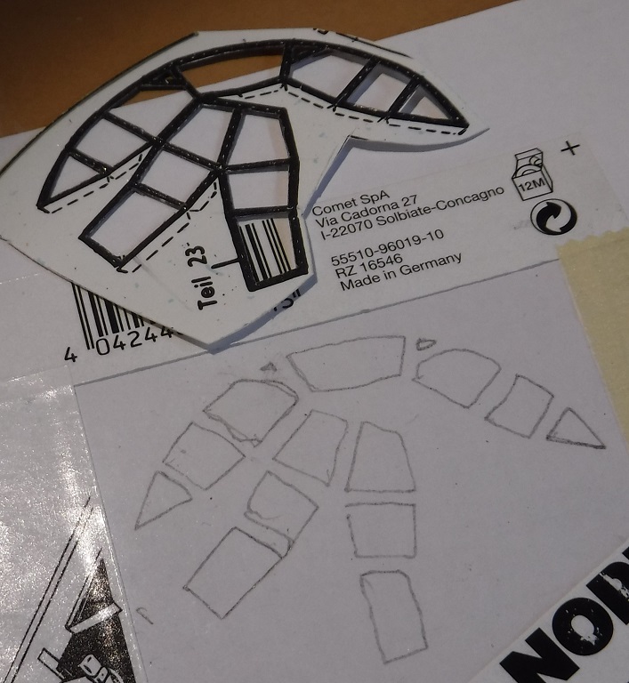

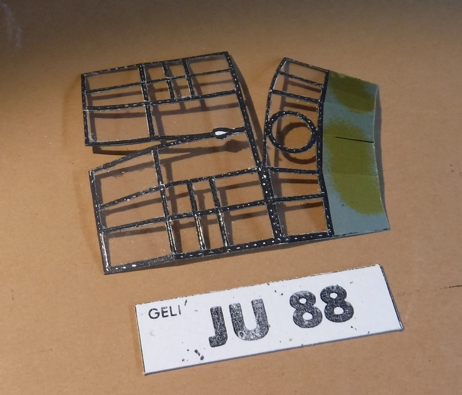

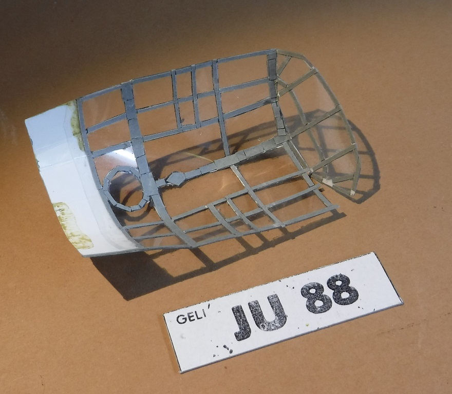

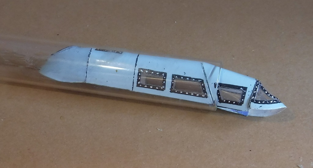

... découpez d'abord les vitres...
...transférez les ouvertures des fenêtres sur du papier et fixez dessus un film de verre.<br /><br />Sincèrement<br />Kurt
Sincèrement
Kurt

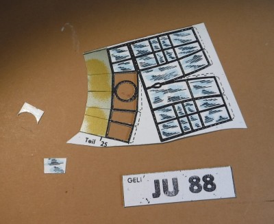

Messages : 1273
A remercié : 259 fois
A été remercié : 2782 fois

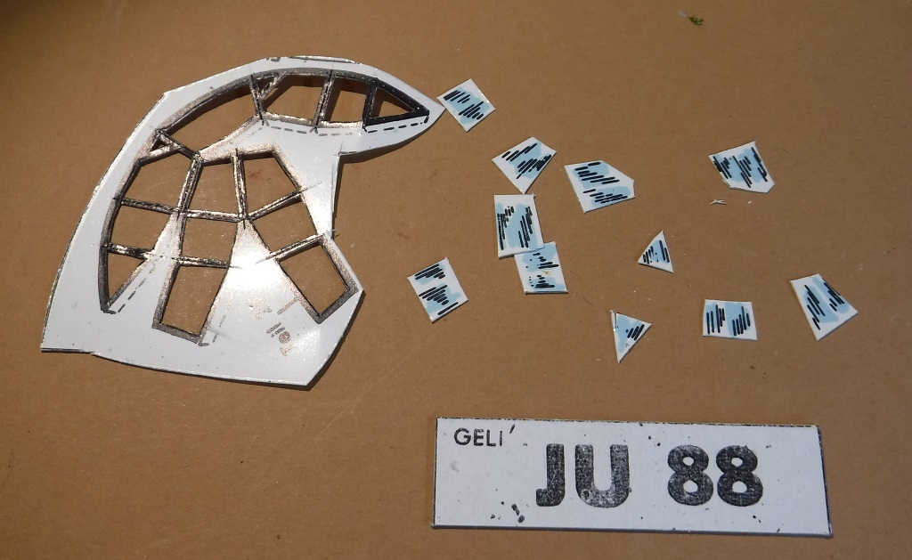

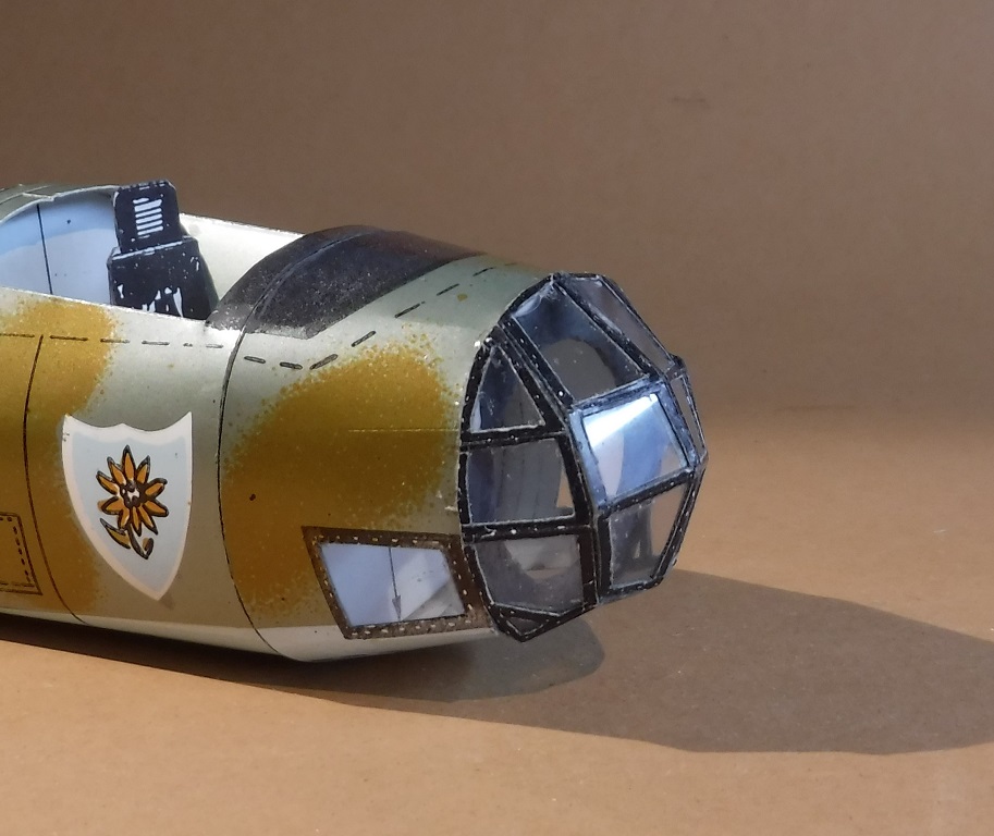

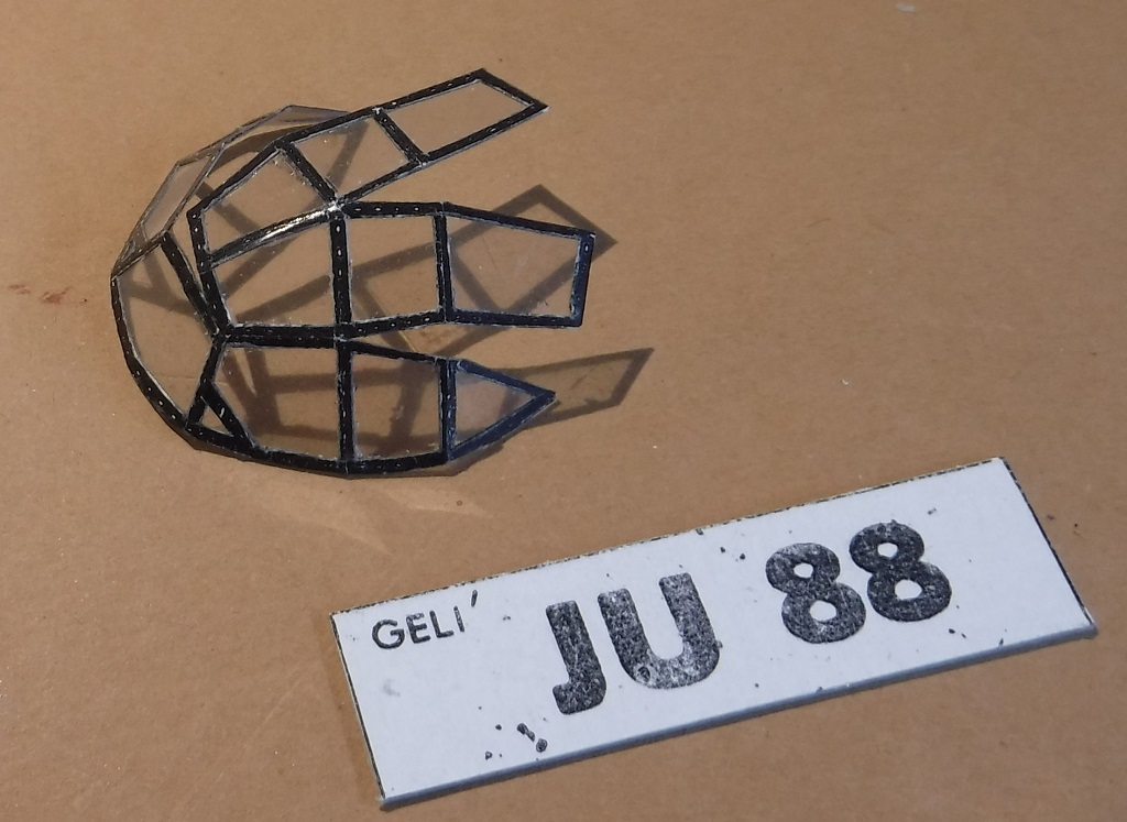

et plus loin ....

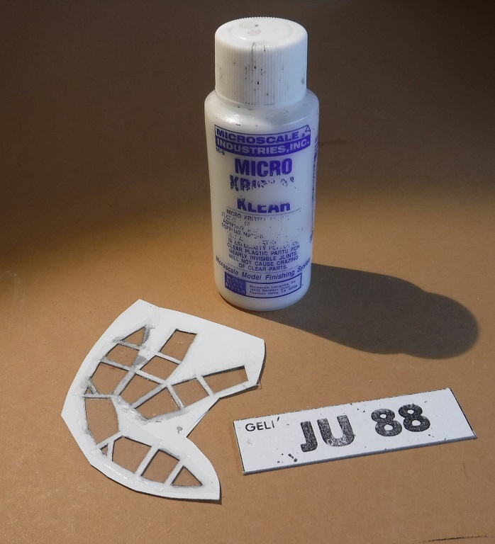

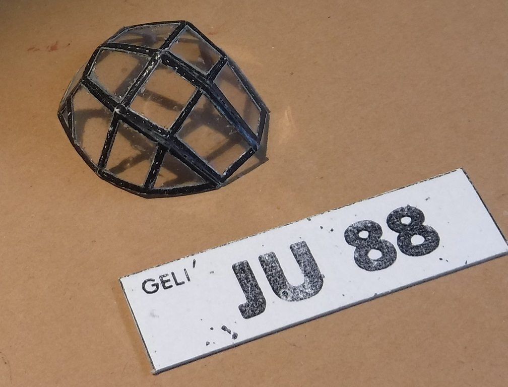

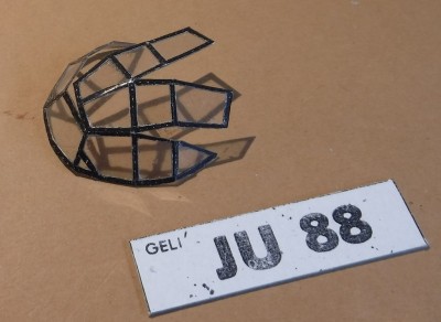

Découpez les tranches et collez-les individuellement avec Micro Kristal Klear...
... pliez au niveau des bords pré-percés...
... coller et recouvrir l'intérieur de rayures grises...
... la chaire finie est un peu trop grande...
... c'est pourquoi j'ai coupé quelque chose tout autour jusqu'à ce qu'il rentre un peu.<br /><br />Sincèrement<br />Kurt
Sincèrement
Kurt

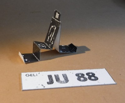

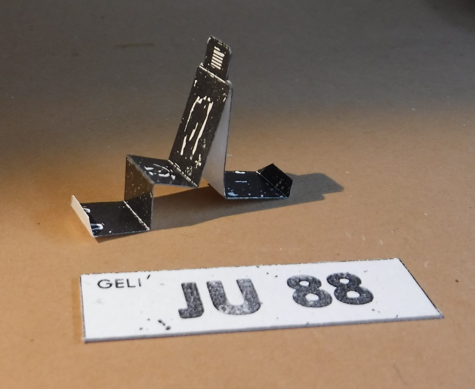

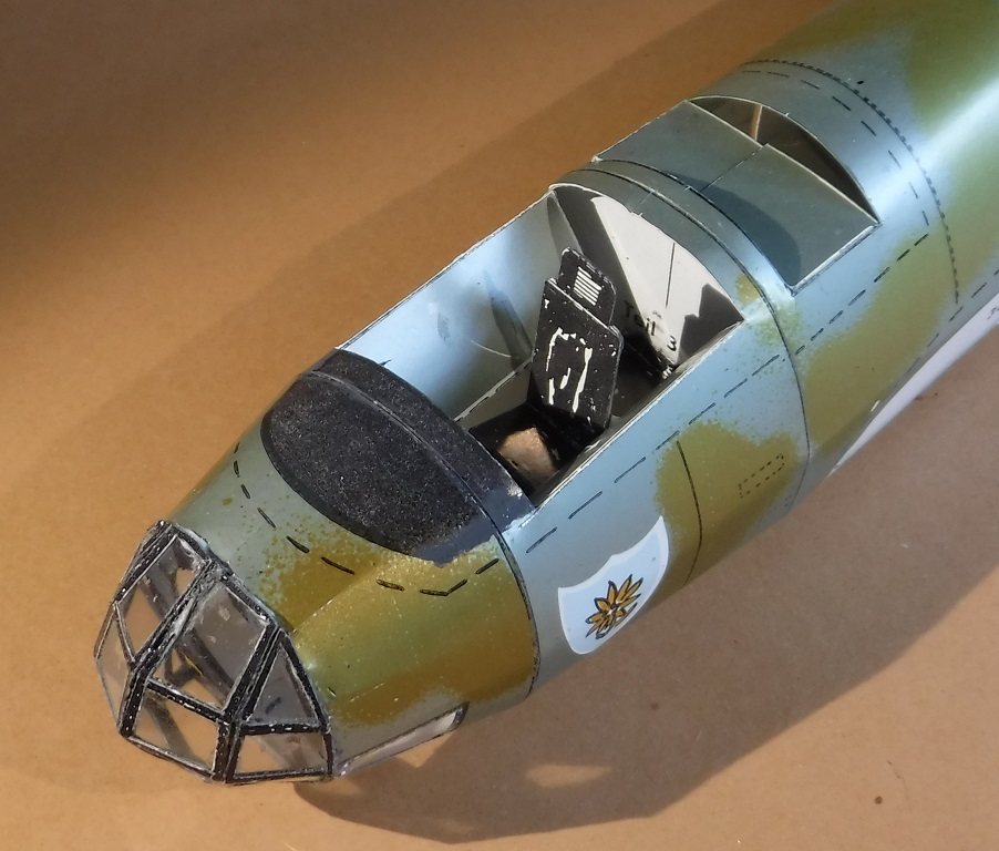

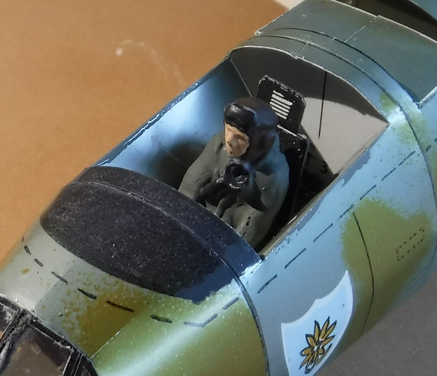

Une seule pièce pour le cockpit du Spartan...
...préparée...
...préparée...
... installé ...
... installé ...
... et équipé de pilote.<br /><br />Sincèrement<br />Kurt
Sincèrement
Kurt

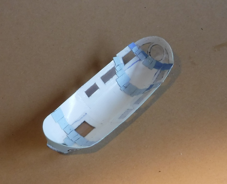

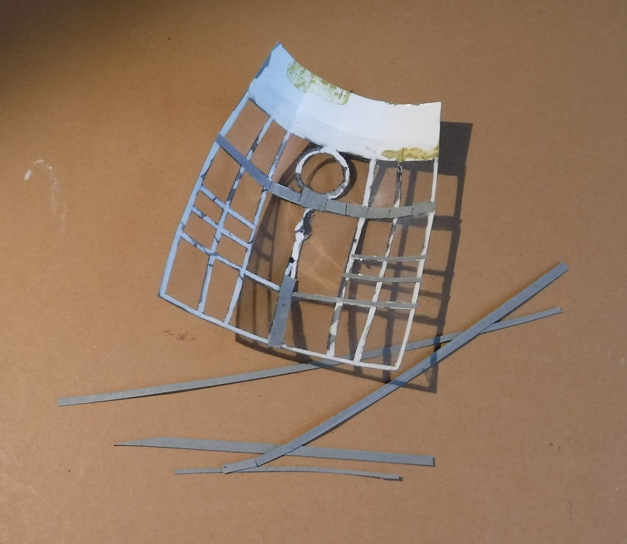

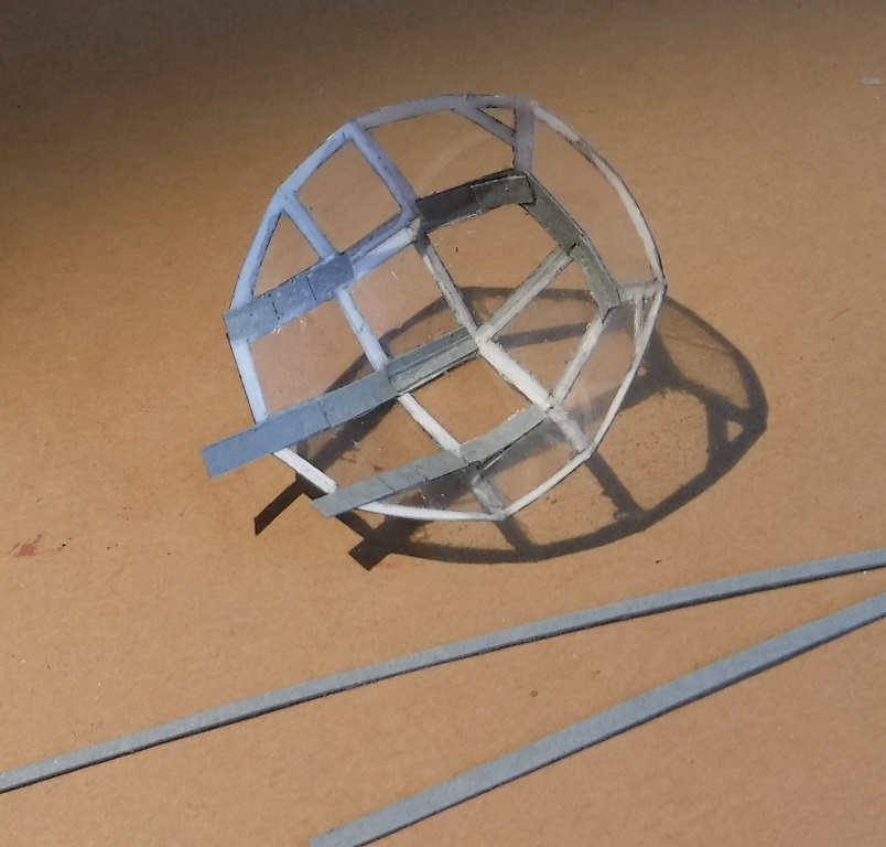

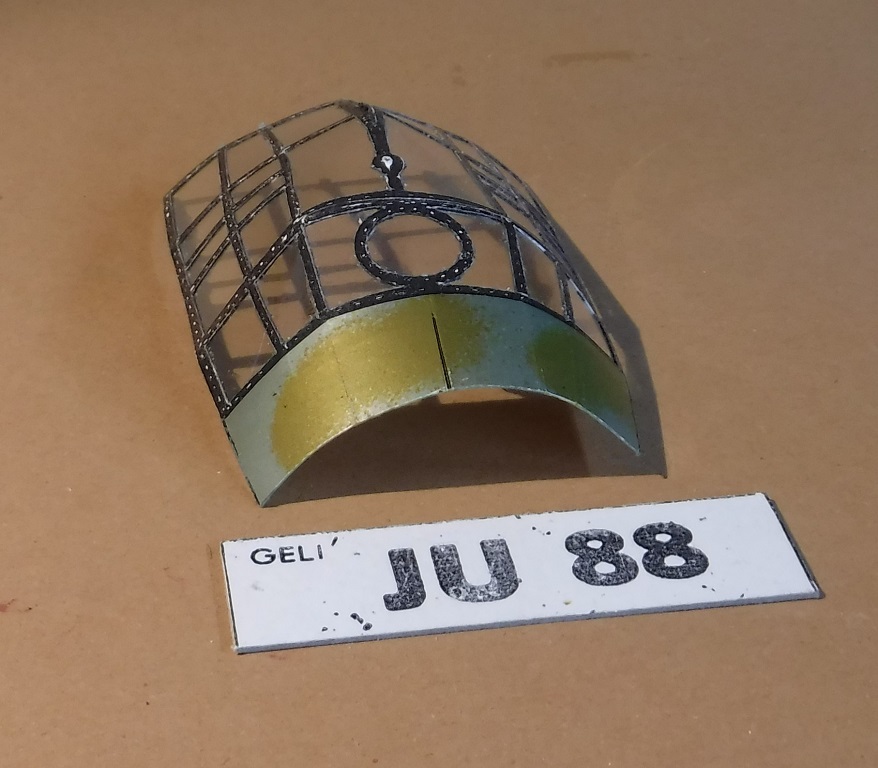

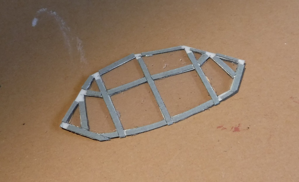

Passons maintenant à la chaire supérieure...
... collée derrière avec du papier d'aluminium...
... et reliez-les à l'aide de bandes de carton et recouvrez le cadre...
e... formez toute la chaire pendant la nuit...
...pour qu'il devienne joli et rond.<br /><br />Sincèrement<br /><br />Kurt
Sincèrement
Kurt

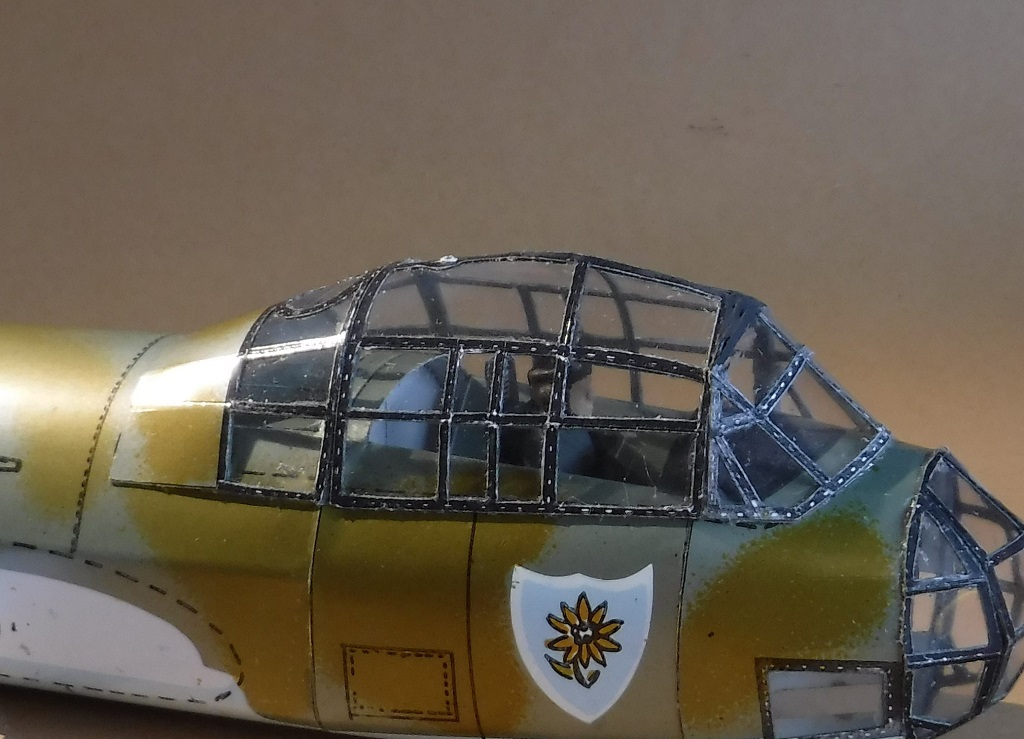

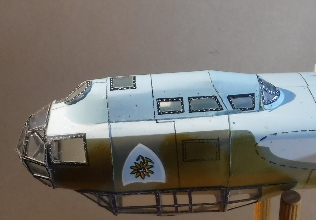

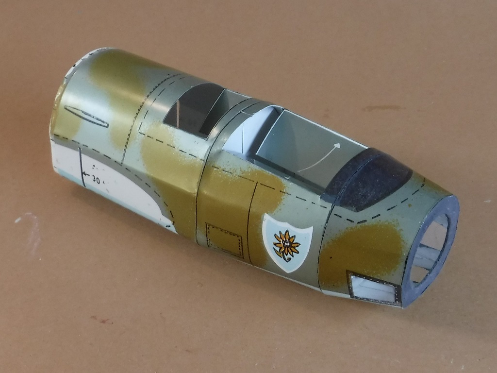

Le pare-brise est vitré...
... le cadre est doublé à l'intérieur...
... reliez les deux parties ...
... et collez la chaire dessus, elle s'ajuste assez bien.<br /><br />Sincèrement<br /><br />Kurt
Sincèrement
Kurt

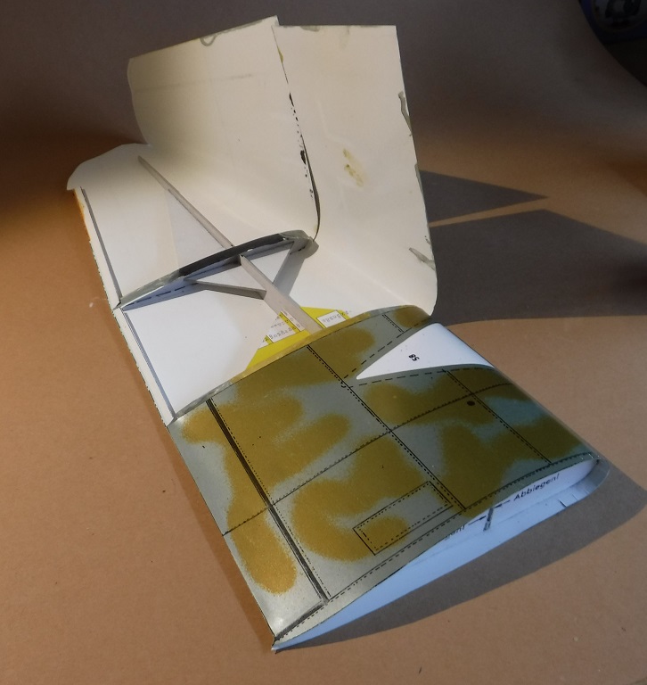

et plus loin ...

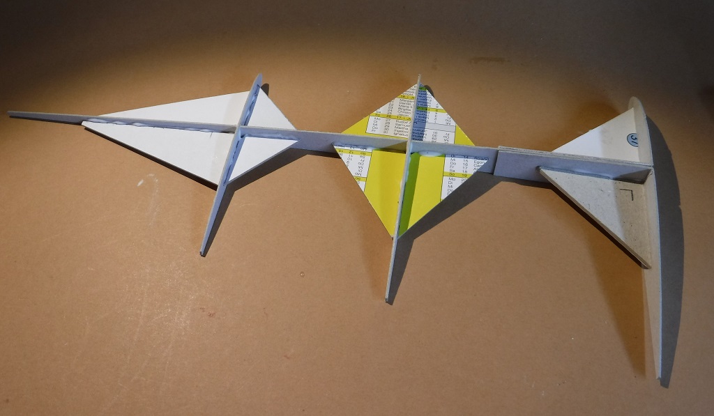

Poussez le cadre 30 à travers le fuselage et collez-le...

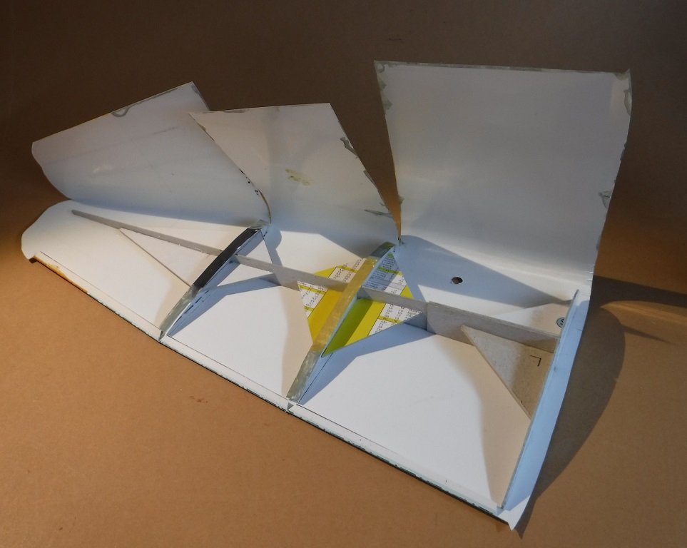

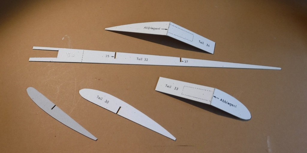

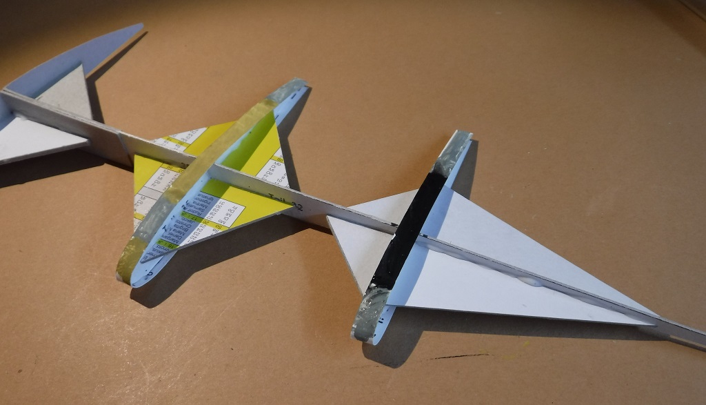

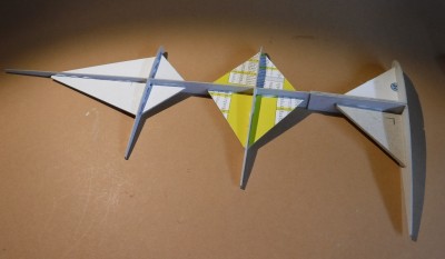

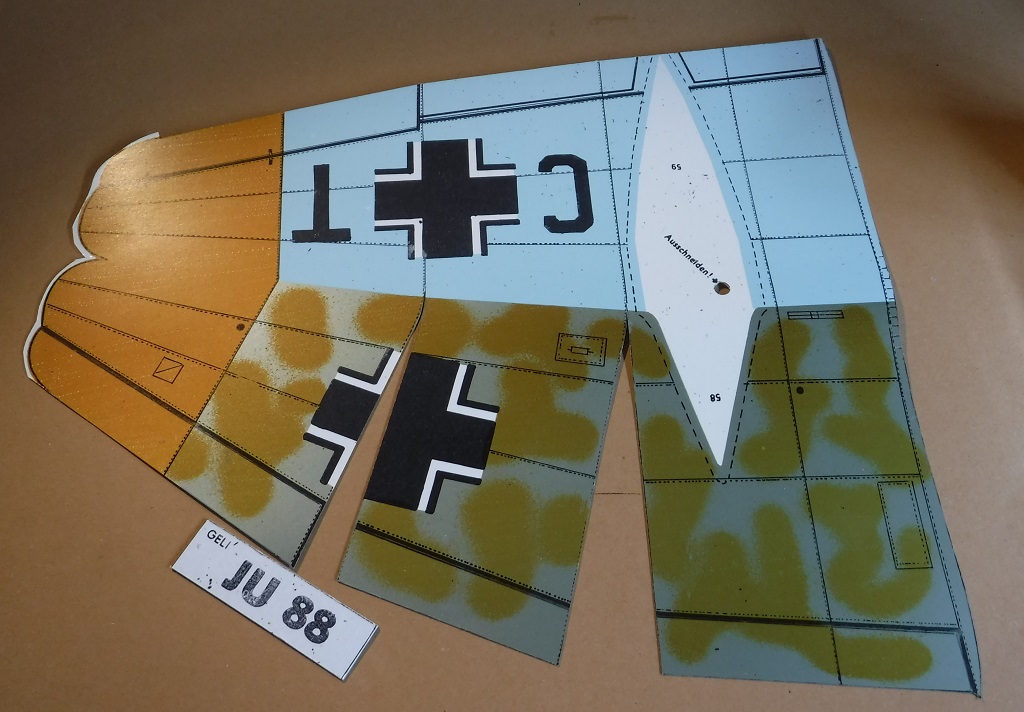

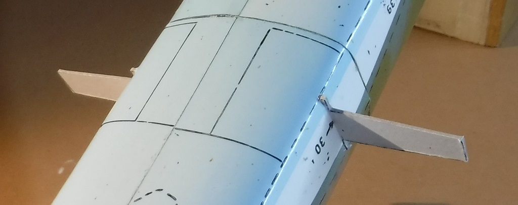

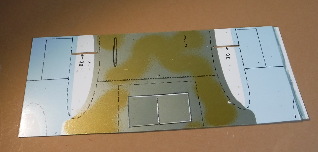

... découpez la première aile...
... bien avant d'arrondir ...
... préparer les cadres d'ailes ...
...et de la colle, j'utilise aussi des angles pour augmenter la stabilité.<br /><br />Sincèrement<br />Kurt
Sincèrement
Kurt
Messages : 1273
Oui et continuez, bien sûr

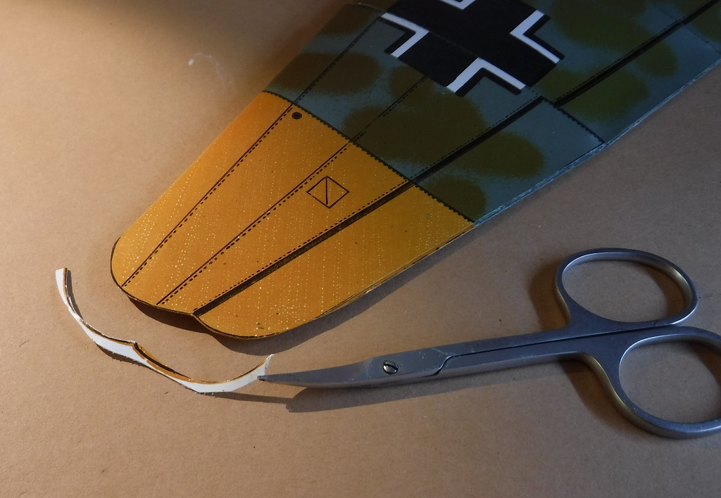

Collez et coloriez les languettes...
... Collez les cadres du cadre sur la face inférieure...
...et fermez les trois segments de l'intérieur...
r... vers l'extérieur...
...et après séchage complet, coupez le bord du bout de l'aile.<br /><br />Sincèrement<br /><br />Kurt
Sincèrement
Kurt

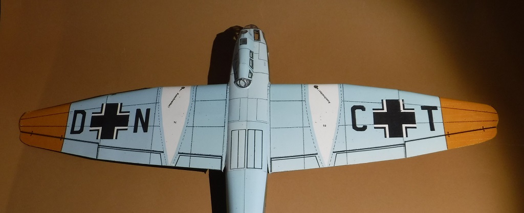

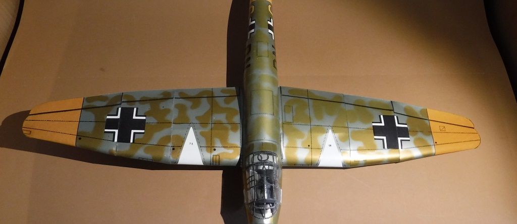

et plus loin .....

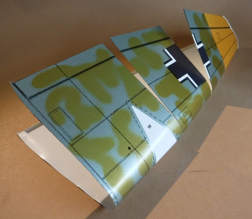

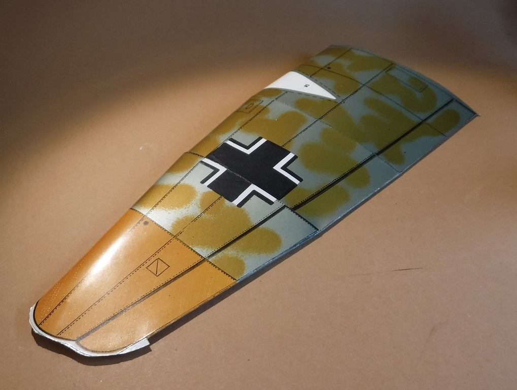

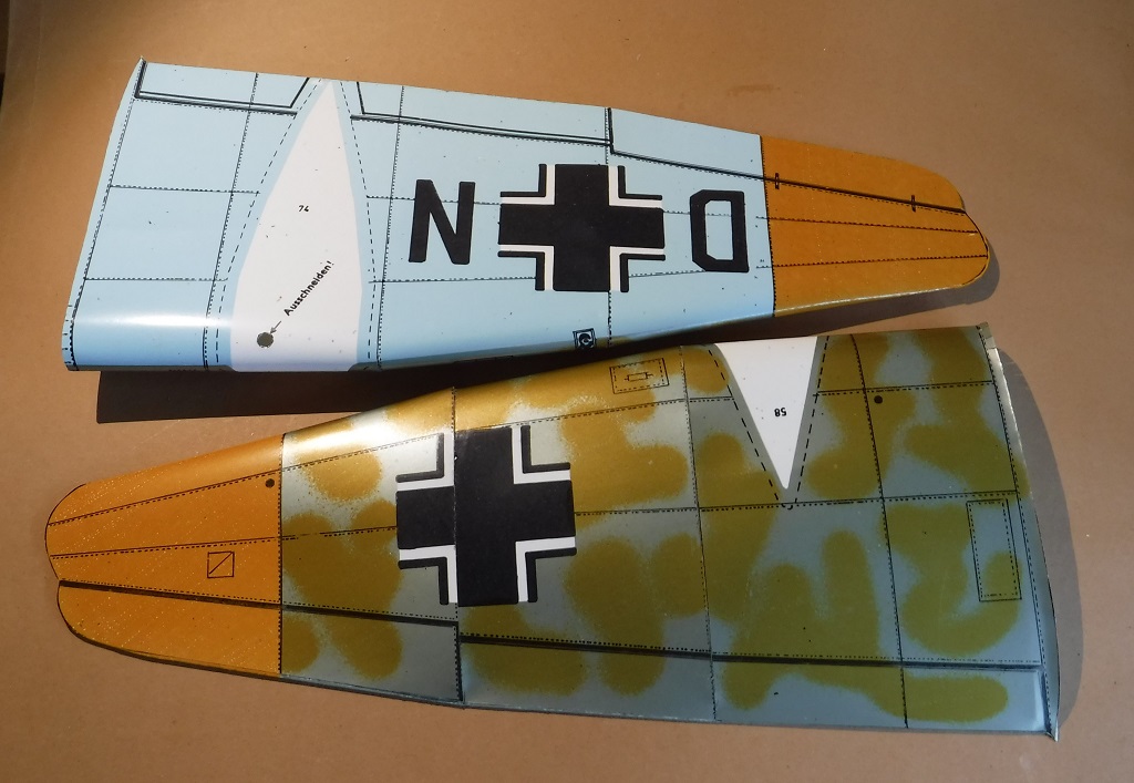

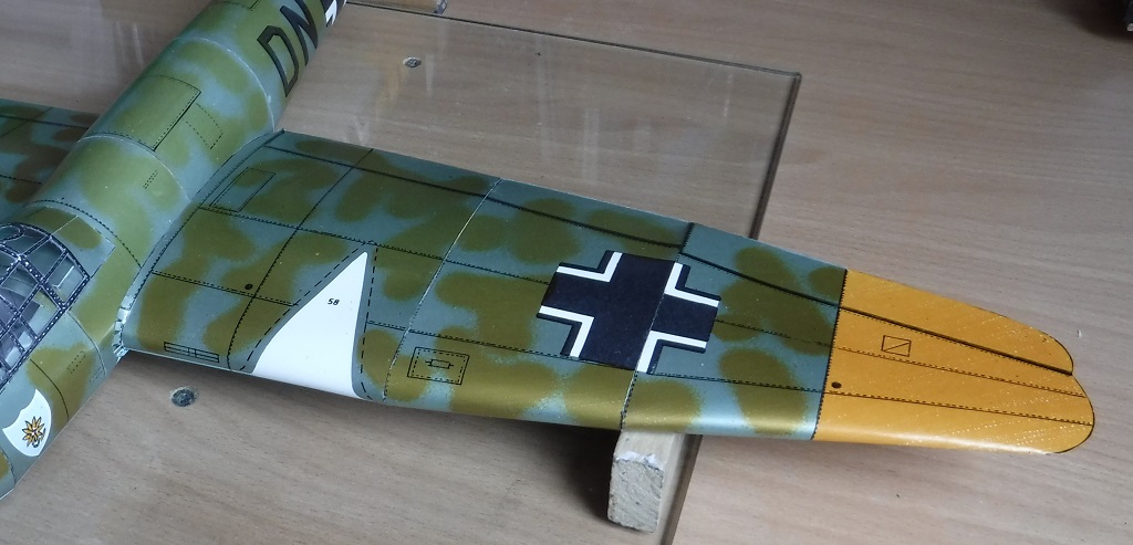

Les deux ailes sont terminées...
... Je commence par l'aile gauche, je l'aligne pour le collage - je la laisse sécher...
... puis l'aile droite ...
... a plutôt bien fonctionné.<br /><br />Sincèrement<br />Kurt
Sincèrement
Kurt
