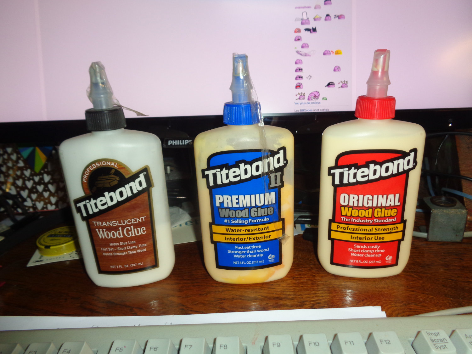

Comme Michel, la colle vinylique me convient. Cependant, pour sa facilité de ponçage, j'utilise plus souvent de la colle aliphatique (tite bond, original wood glue) que j'achète chez Amazon, c'est moins cher que chez les fournisseurs de matériel de lutherie. Cette colle, comme la vinylique de base, ne résiste pas bien à l'humidité, mais il en existe une variante qui est "water resistant", la "premium wood glue Titebond II" et maintenant ils en sont à la "Titebond III". Il y en a une troisième sorte qui peut être utile, c'est la translucent... etc... qui reste transparente alors que l'"original" est légèrement beige.
Elles prennent assez vite sur le papier. J'ai la peau sensible et elles me gênent moins que la vynilique. nettoyage ou allongement avec de l'eau tant qu'elle est fraîche. Ces bouteilles contiennent 237 mL. Il y en a de plus petites et de plus grosses. J'avais fini mon flacon de colle et en attendant le suivant, j'utilisais un petit flacon de "wood glue" de Pattex.
Bonne soirée
Bonne soirée
