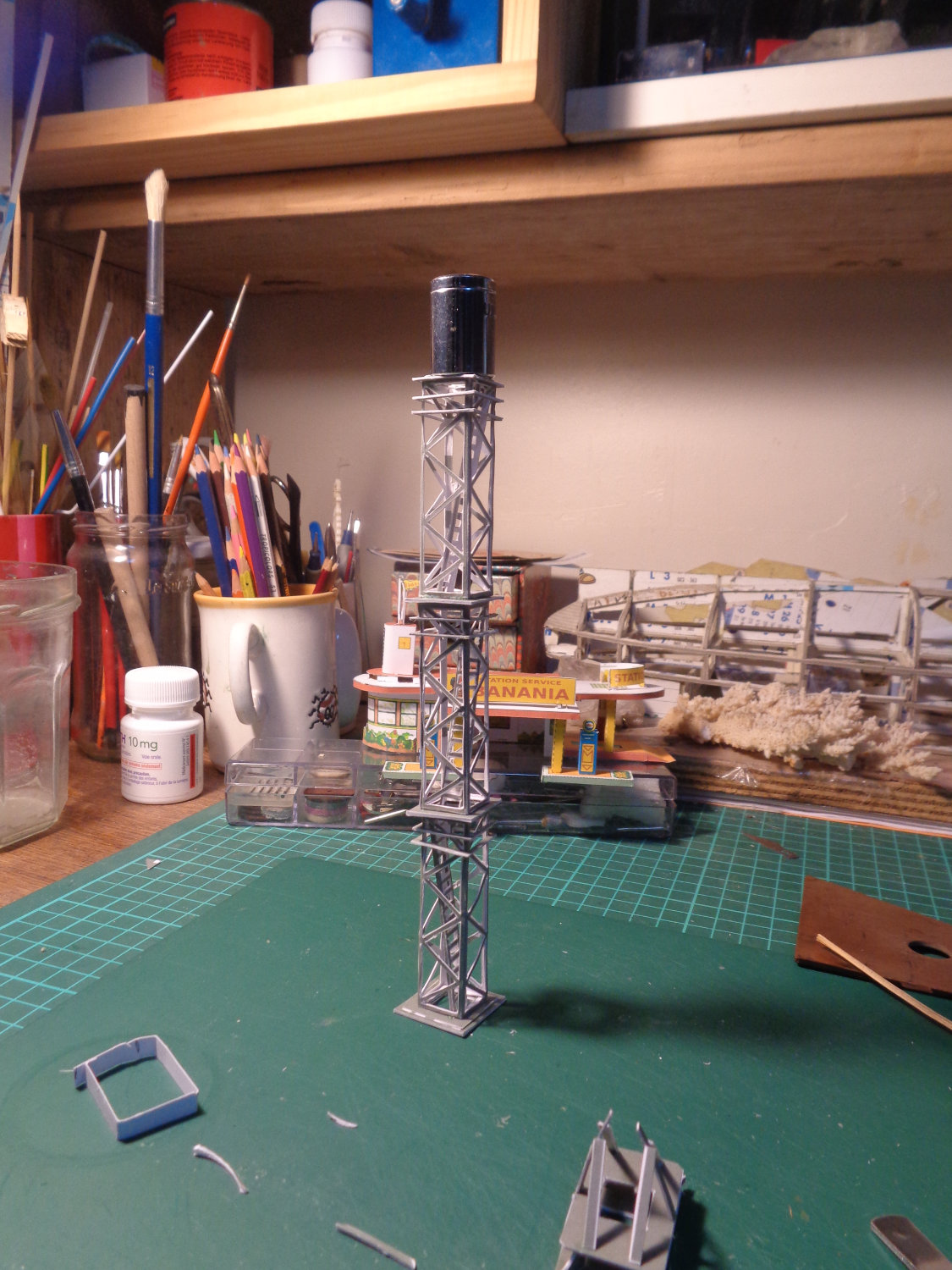

Je viens de réaliser un pylône en carton destiné à porter quatre "spots" et au moins deux petites lampes. Je viens de finir la construction du prototype. Le but était de faire un modèle découpé. La finesse n'est pas vraiment là, mais ça fonctionne. Pour un réseau ou un diorama à l'échelle, j'utiliserai une autre technique, en carton aussi, mais plus technique qui sort de mon propos d'aujourd'hui. De même, je ne décrirai pas la partie "électricité" (en fait des leds). Voici ce qui m'a inspiré.. C'est bien trop prétentieux, je n'ai donc fait qu'un modèle à trois éléments et j'en ferai un autre plus petit dans quelques jours.

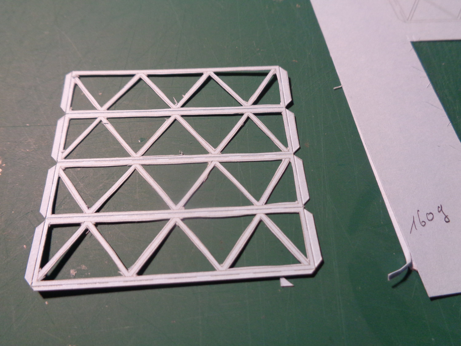

J'ai utilisé du carton d'environ 300g parce qu'une feuille était là, alors que du 200, voire 160 me semblent suffisant. Ça complique la découpe et le pliage.

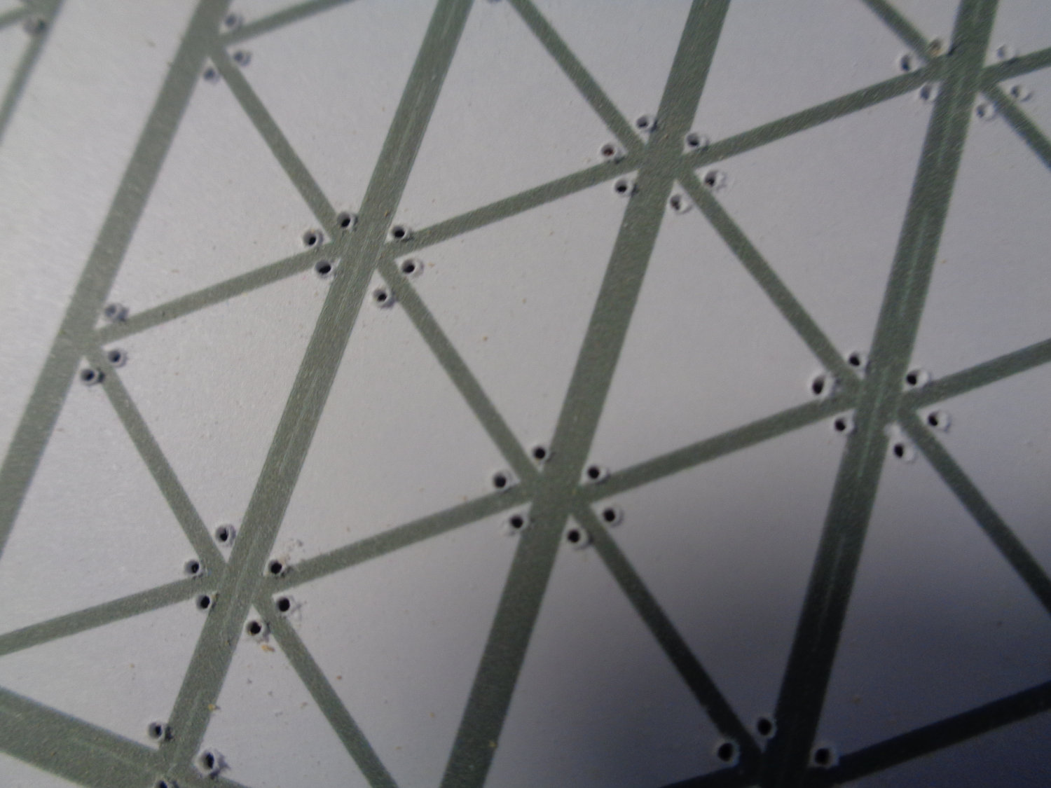

Pour la découpe, j'ai fait des trous de 0.8mm dans les coins pour que le cutter n'aille pas trop loin.
Comme les pièces ne sont pas très grande et le carton épais, je fais d'abord les découpes intérieures.

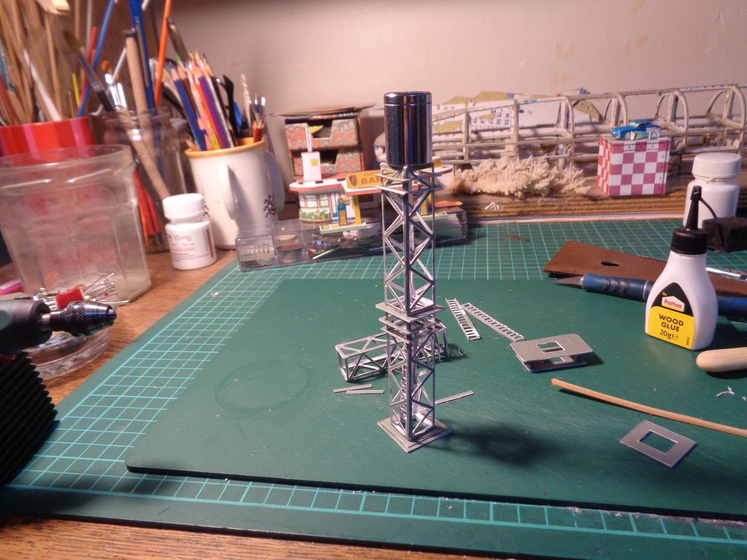

La découpe est très précise et avec ce carton trop épais, je n'y suis pas bien arrivé, j'ai eu du mal à plier les étages de la tour et les trous dans les carrés étaient trop justes. J'ai dû les reprendre pour qu'ils puissent glisser en place

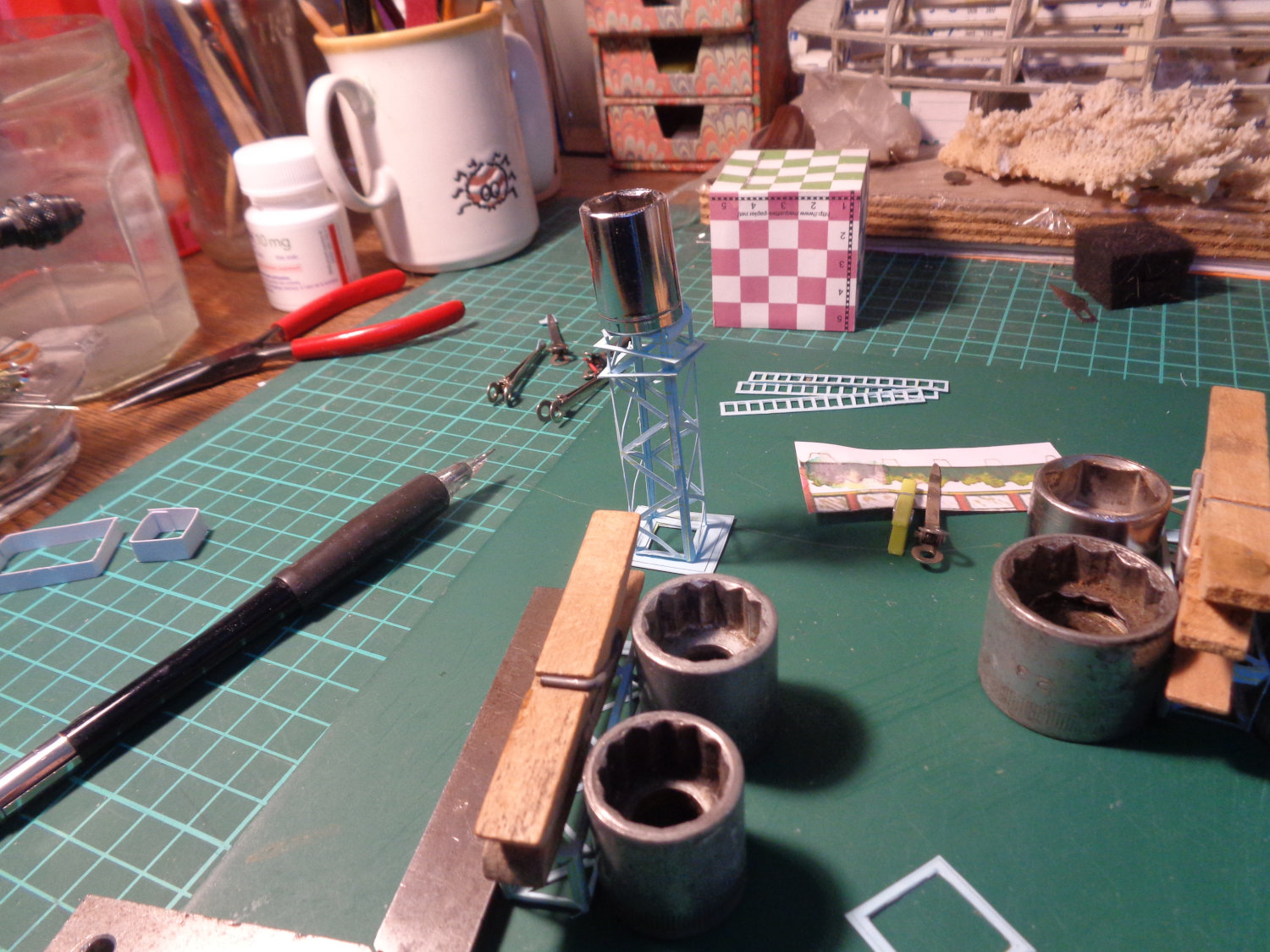

Le premier étage est collé, les pièces qui se montent sur lui sont doublées, comme le pied et les plateformes intermédiaires
Les trois étages sont faits, les pièces carrées passent et peuvent se coller en place autour du treillis.
Le poids n'est pas là pour tester la résistance de l'assemblage à la charge mais pour tenir les pièces en pression pendant le collage. Un étage...
Noter la petite plateforme intermédiaire. En principe, elle portera deux petites lampes pour que les cheminots ne se prennent pas les pieds dans les traverses. Il faut soigner l'alignement. J'ai tout fait "en l'air" et au jugé, mais ce n'est pas le plus facile... L'escalier alterne à chaque élément . On le met comme on veut pourvu que ça paraisse logique au schtroumpf électricien qui va grimper changer les ampoules!
Voici mon pylône souhaité. Rien n'empêche de s'arrêter au deuxième étage ou d'en mettre un, voire deux de plus. L'alignement sera simplement de plus en plus difficile à assurer.

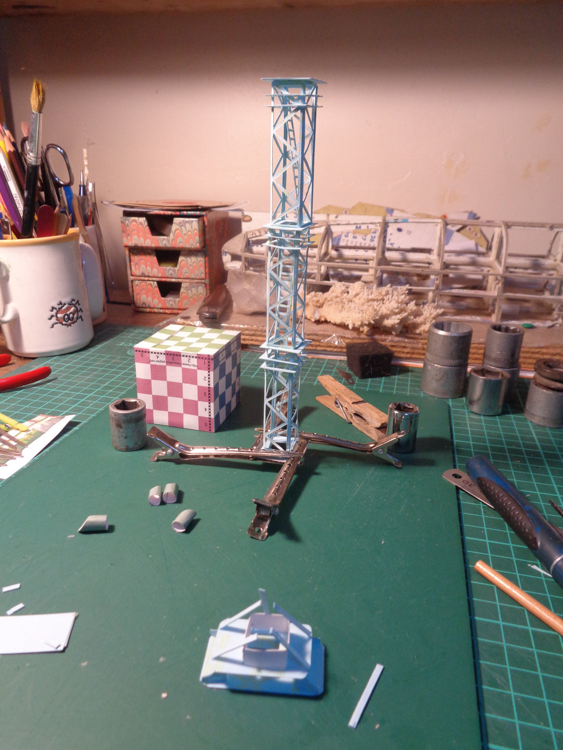

Il faut construire la plateforme qui supportera les grosses lampes. Elle repose sur des petits pieds entre les deux plaques et des barres la relient au treillis. Ça a l'air impossible, mais en fait, c'est très facile à faire.
- Faire un petit carré qu'on pose sur la plateforme double retournée,
- coller une barre sur la plateforme, et la laisser en appuie sur le petit cadre,
- en ajouter trois , mais pas toutes parce que vous ne pourriez plus enlever le cadre qui se retrouverait prisonnier des barres, laisser une face libre, laisser sécher une petite demie heure en pensant à autre chose
- enlever le petit cadre et coller la dernière barre en appuie sur les autres (il y en a cinq)
Une fois tout ceci sec, poser la plate forme sur le treillis, repérer les coupes, couper la longueur de barre en trop, coller et laisser sécher.

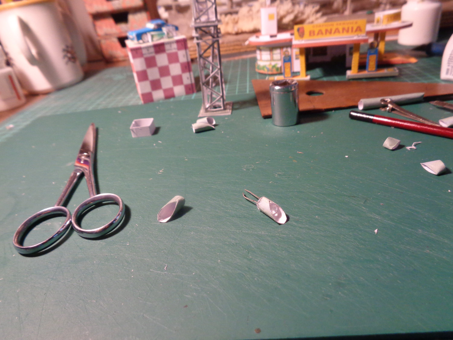

C'est fini pour la tour. les futurs spots; en fait on roule un tube sur le petit crayon à droite (5 mm de diamètre) et on coupe à la demande. Il y a une led dans un des futurs feux. L'intérieur sera ou peint en couleur chrome ou recouvert de papier argent (chocolat, ça ne manque pas en ce moment) et il faudra peindre un peu pour limiter les fuites de lumière vers l'arrière. Dans quelques jours, je mettrai une image de l'appareil terminé et câblé, mais pour ce qui est du carton, c'est fini. J'ai peint un peu à la gouache mais il faut être prudent avec l'eau. Mieux vaut une bombe de peinture auto ou simplement, un papier coloré genre canson mi teinte, mais assez épais (160g). Et Ceux qui ont une machine à découper seront privilégiés.

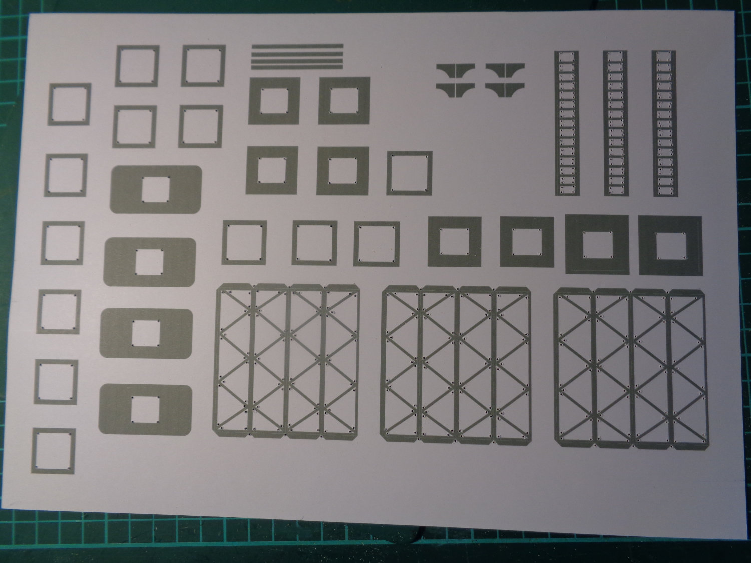

Je mets la planche dans "nos modèles à télécharger"
C'est dessiné avec libre cad, très précis, puis coloré dans Gimp.

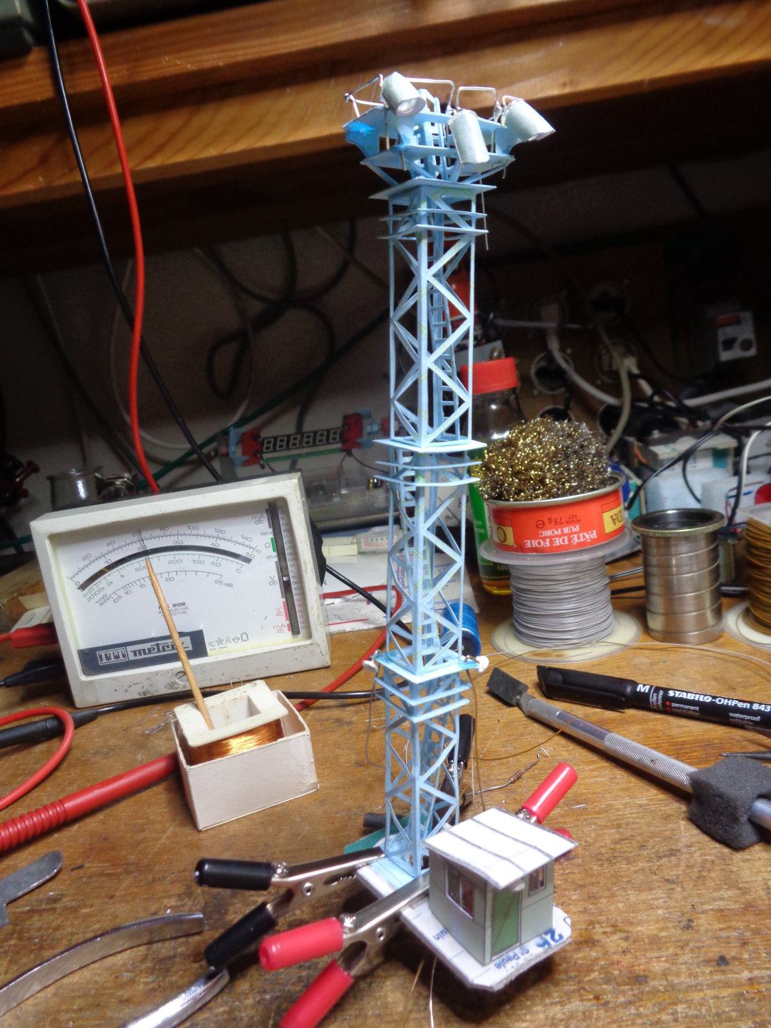

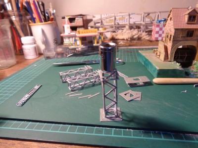

Après le premier pylône, installé et qui porte ses projecteurs, j'ai essayé d'en faire un autre plus fin en partant d'une feuille en couleur de 160g, deux fois plus fine que la précédente. J'en ai profité pour améliorer le dessin et un ou deux détails. Le papier est un "papier cartonné de couleur" sans marque mais avec beaucoup d'allemand sur la première feuille.
Le premier étage se monte, c'est quand même bien fragile, mais supporte quand même un peu de poids, suffisamment pour porter les futures lampes
Devant il y a le support des lampes avec un truc pour coller les barres de support 'en l'air". Le petit carré en blanc en supporte cinq sur les six en attendant que ce soit assez sec pour tenir tout seul. On enlève alors le carré par l'espace laissé libre devant et on pose la dernière barre. C'est fait en 160g doublé.
Et enfin le détail qui tue, la petite échelle avec garde fou qui permet au Schtroumpf de monter sur le plateau des lampes sans devoir planter des pitons comme dans la version précédente.
C'est tout pour le pylône. Je mets la planche sans couleur en noir et blanc et en pdf dans "nos modèles à télécharger". Les projecteurs et les lampes seront prêts et seront incessamment montés.

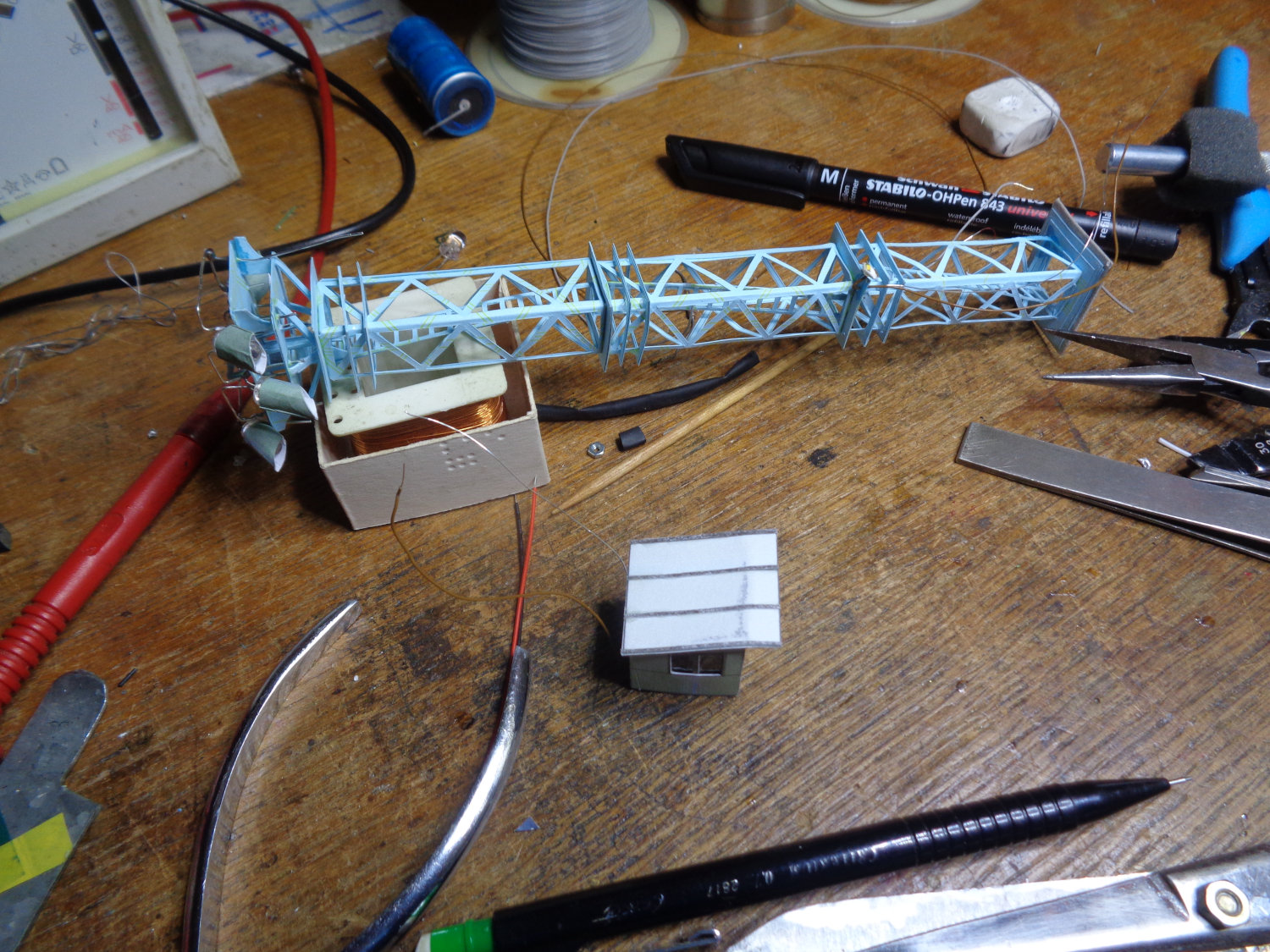

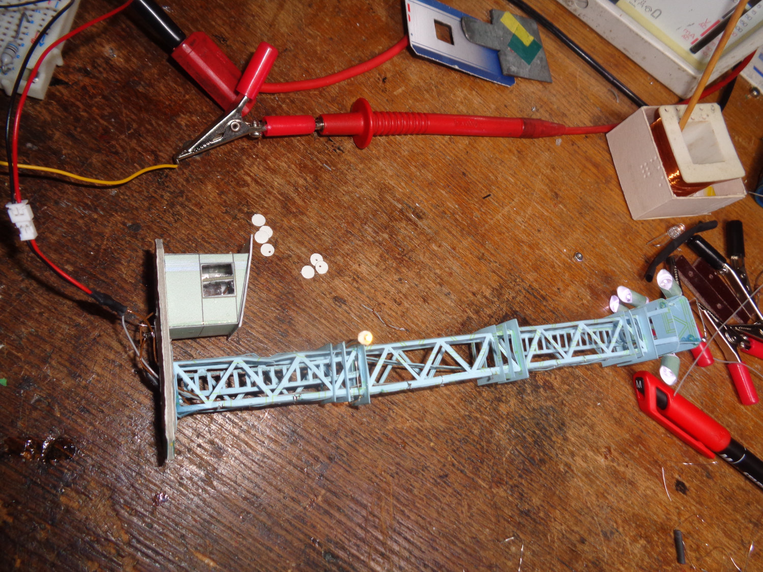

Le montage du deuxième pylône m'a montré que un papier de 160g n'était pas suffisant pour une technique de construction par découpage. Pour que le pylône tienne bien debout, je lui ai associé une petite cabane avec un socle en carton de calendrier et un fil de cuivre de diamètre 0,6 mm renforce un des montants du bas tandis que son symétrique est "naturellement" renforcé par les fils d'alimentation des lampes (deux fois 0,3 mm) Un peu de cyanolit pour durcir le papier et, avec du soin, on y arrive.
Le voici en cours de câblagela bobine dans la boîte en carton est une source de fil émaillé d'encore plus faible diamètre. J'en ai pour cent ans tant que je ne tente pas de bobinage de moteur!
association avec la petite cabane voici au,maximum d'éclairement et au minimum. Noter que les petites lampes ne varient que très peu, alors que les principales n'éclairent presque plus. On voit bien la faiblesse du mât que je vais renforcer. en situation, de nuit La consommation maximale totale de l'éclairage est de 5 Watts. En fait, ce serait bien trop violent à ce niveau de puissance et je reste autour de 1,5W. Pas de danger pour les centrales nucléaires ni pour ma facture d'électricité. Merci les leds et l'électronique.

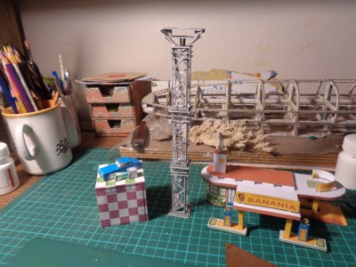

Enfin en place. Tout est en carton sauf le train lui même, le châssis du réseau et les chemins de roulement sous les rails. Dans le noir, on ne voit pas le papier mâché, c'est moins moche! La partie éclairage est quasi terminée, il y en aura un peu plus, plus tard, quand je ferai la décoration proprement dite ainsi que les phares de locomotives. Il n'y a aucun automatisme, décodeur, ordinateur, centrale intelligents qui commande tout ça. C'est volontaire. Ces trains datent du début des années 60 et étaient bas de gamme. En fait, on les démontait et remontait chaque fois qu'on jouait avec..... quand on avait la chance d'en avoir! J'ai dû attendre d'être grand. Ce qui fait qu'encore maintenant, ils ne coûtent pas cher! L'effet est très fort sur les enfants!
