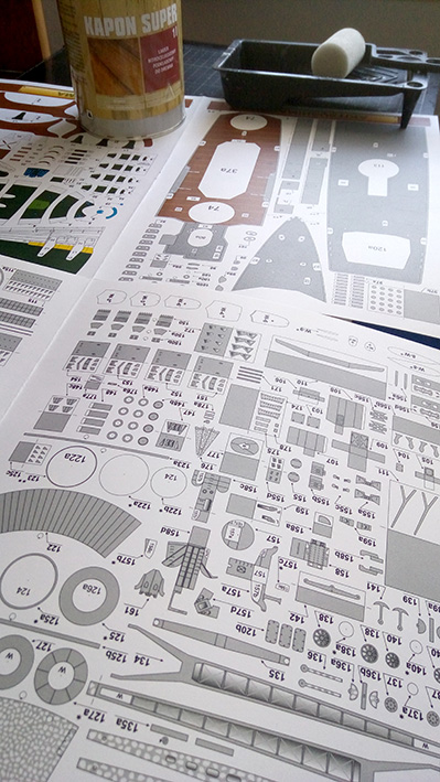

Bonsoir,

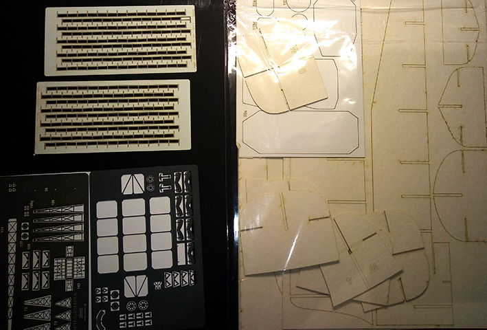

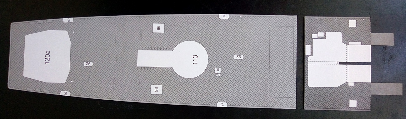

Je me prépare lentement à mettre en œuvre un nouveau projet. Ce sera IJN AKITSUSHIMA. Ce sera tout un défi car cela fait un moment depuis mon dernier navire assemblé. Je présenterai un fait avec l'achat de cette découpe. Eh bien, le premier exemplaire que j'ai acheté a été imprimé au laser. Je ne savais pas à ce sujet avant d'acheter. Et comme j'imprègne avant de coller avec "Kapon" (vernis nitrocellulosique incolore) j'ai dû chercher un modèle imprimé avec la méthode offset. Parce que "Kapon" dissout l'impression laser. Cependant, cela s'est avéré être une tâche difficile. Mais j'ai pu trouver. Je vais donc essayer de le coller, mais je ne sais pas combien de temps cela prendra.
Il y a une légère différence de couleurs entre les méthodes d'impression.

De plus, j'ai acheté des éléments découpés au laser

C'est un modèle avec beaucoup de pièces !
Le vernis à gouache, pourrait peut-être convenir ?

C'est peut-être une bonne alternative. Je n'ai jamais essayé. Je n'ai qu'un seul souci si tous ces vernis sont à base d'eau. Donc quelque chose comme du vernis acrylique. Si tel est le cas, ils ne couvrent que légèrement le papier. Sans pénétrer dans la structure même du papier.
À ce stade, j'ai mis "Kapon". Le deuxième exemplaire, si nécessaire, je le traiterai comme un entrepôt de pièces détachées.
Bonne journée.

le vernis à gouache n'abîme pas les impressions faites avec une imprimante à jet d'encre, même avec des encres chinoises à pas prix. Je traite mes modèles shell berre (rumpler tropfenwagen par exemple) avec ça (constructions en image). Je ne sais pas pour les impressions laser.

Oui, il est vrai qu'il n'y a pas de problèmes majeurs avec l'impression jet d'encre. Même "Kapon" ne réagit pas et ne dissout pas l'encre. Mais la qualité des éléments imprimés n'est pas la meilleure. Surtout lorsqu'il s'agit de très petits détails. La palette de couleurs est également très différente. J'utilise cette technique de temps en temps, juste pour les essais de pré-assemblage. Un exemple est sur la photo précédente – hydravion Kawanishi H8K

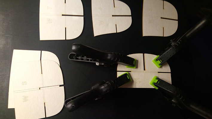

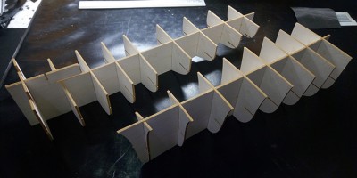

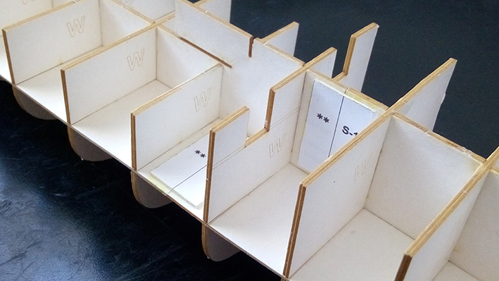

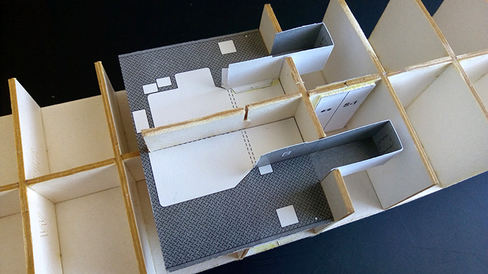

Je colle deux couches ensemble pour obtenir une épaisseur de 2 mm.

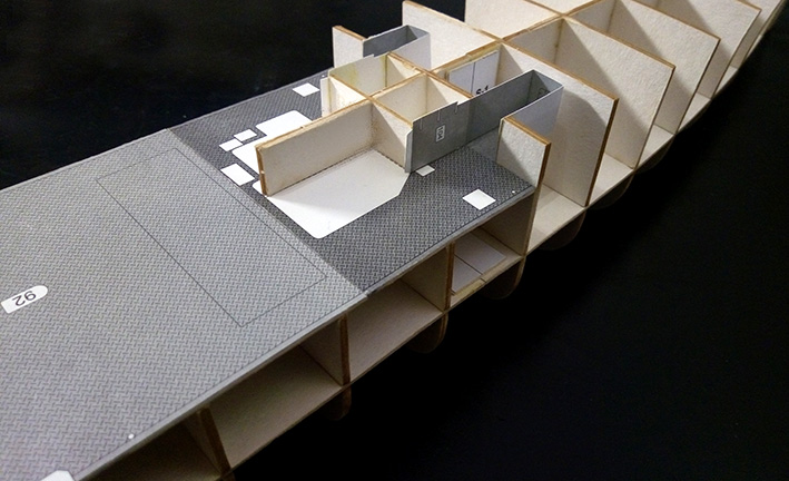

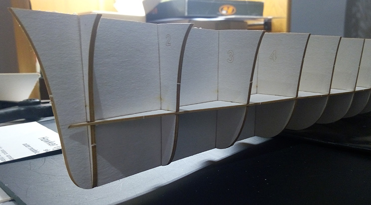

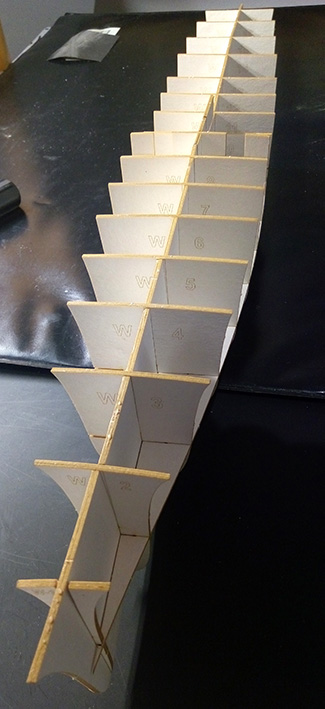

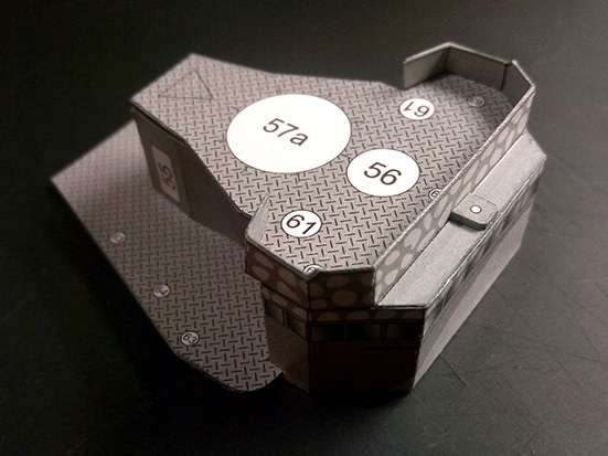

Premier assemblage à sec.

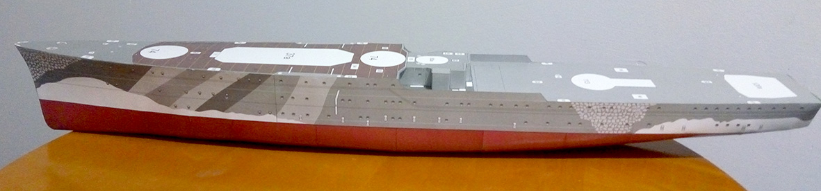

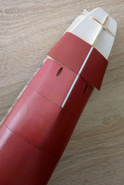

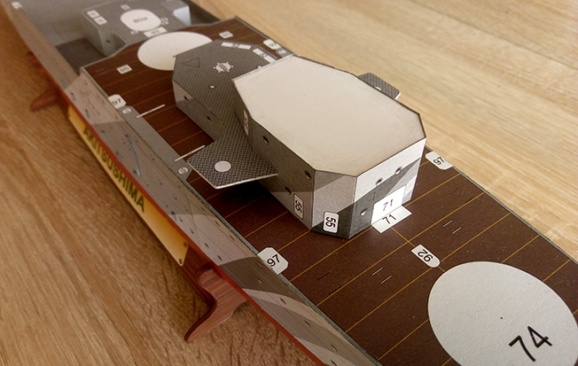

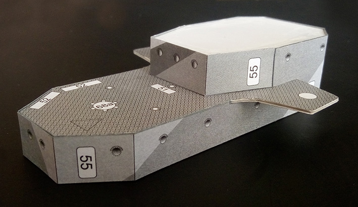

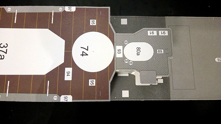

L'erreur de l'éditeur se produit au tout début. Le pont a deux nuances de couleur.

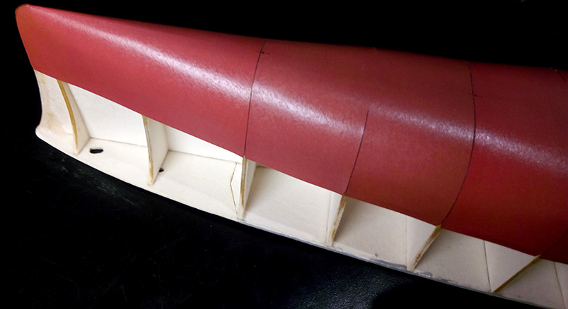

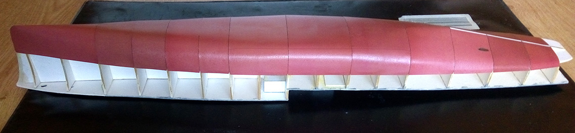

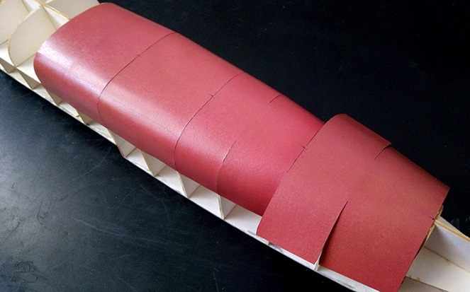

Comme je l'attendais. Il existe une différence de couleur visible sur les grandes surfaces en raison d'erreurs d'impression. Eh bien, ces gros péchés de l'éditeur.

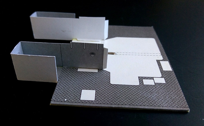

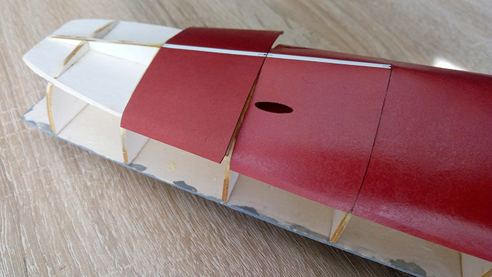

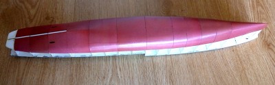

Je n'ai pas utilisé le soi-disant "sous le placage" car je n'ai aucune expérience dans cette technique. Ainsi, le revêtement inférieur ondule un peu. Malheureusement, cet effet est accentué par la différence de teintes.
