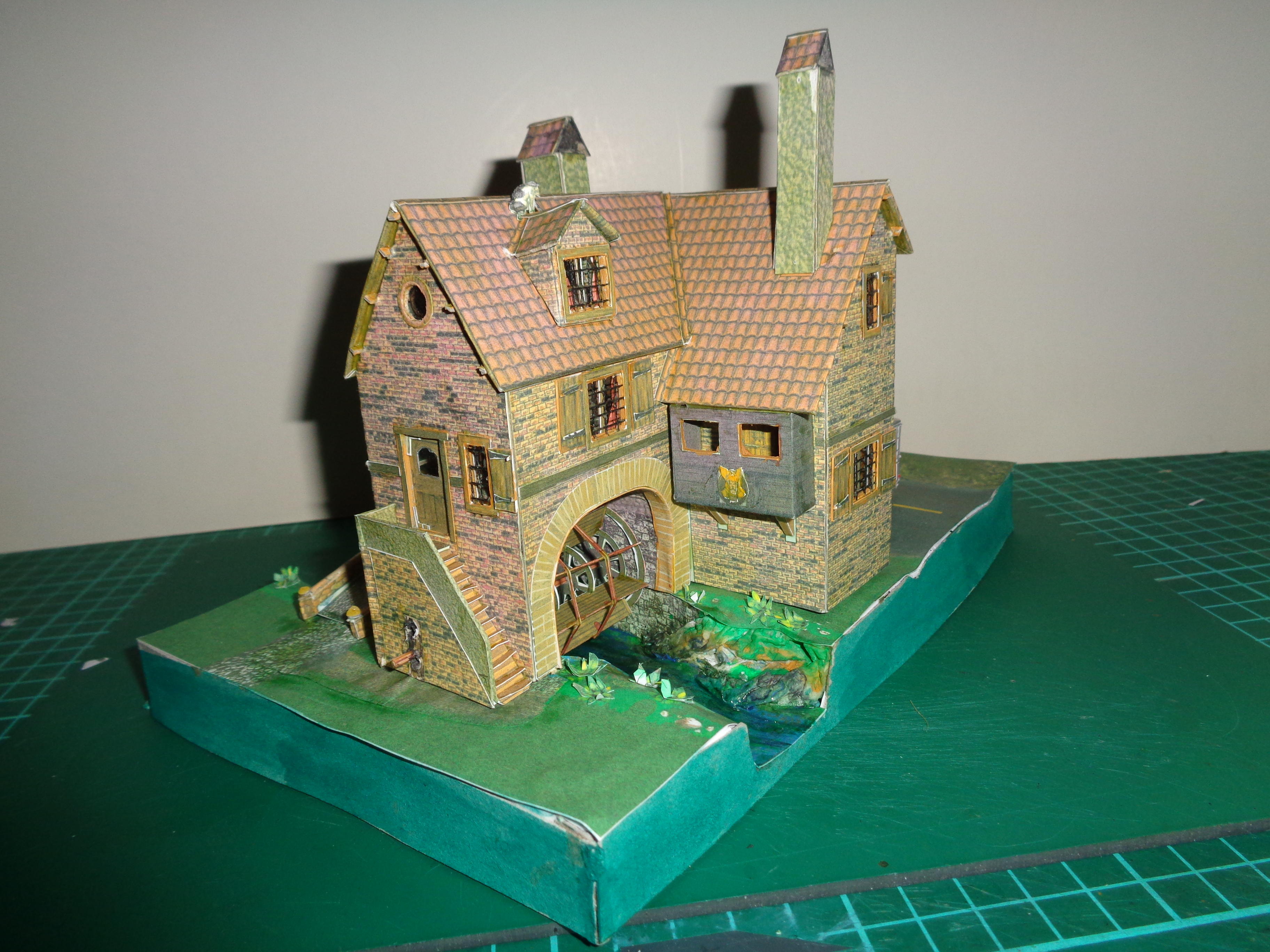

Ce moulin, dérivé du précédent, est beaucoup plus détaillé que le précédent. Toutes les portes et fenêtres présentent des reliefs, les fenêtres ont des barreaux, la roue est très différente (mais peut être facilement modifiée, je dirai comment le moment venu). Le modèle de départ étant une pure fiction, l'architecture est une pure hérésie et les lutins parcourant l'édifice auront bien du mal et des contorsions à faire pour passer d'une zone à l'autre. Je n'ai pas fait d'aménagement intérieur (hormis les escaliers (de meunier) nécessaires à la logique mais peu praticables.
Ce type de moulin "au fil de l'eau"nécessite normalement une canalisation et un système de maintien du niveau de l'eau ou de la roue. Plus le courant est faible, plus la roue devra être grande en surface et diamètre. Autrement, on aura une retenue et l'eau arrivera par dessus. En fait, j'aurais du faire une roue avec plus de pales et plus étroite.
Voilà un moulin comme j'aurais aimé faire, ce sera pour plus tard:

Puisqu'il me reste un peu d'espace, voici le résultat:
Le chat est sur le chien assis, le citroën H est caché par le bâtiment.
J'ai réduit la photo à 1M. Les appareils font des photos trop grosses maintenant!
