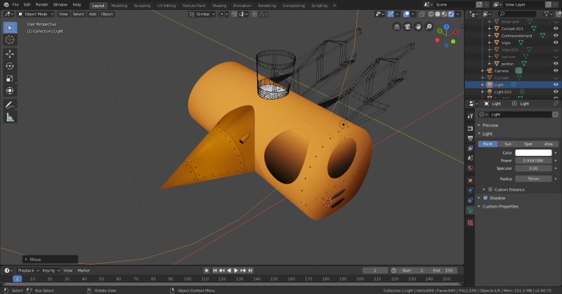

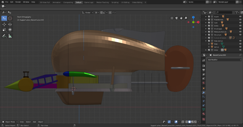

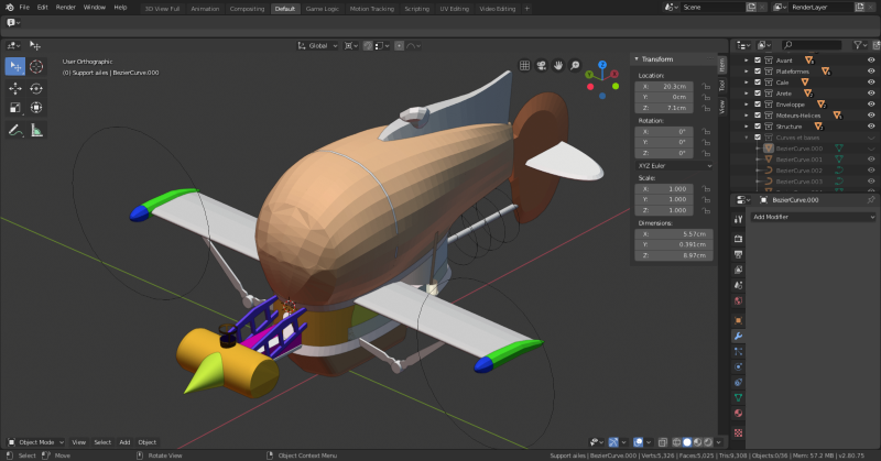

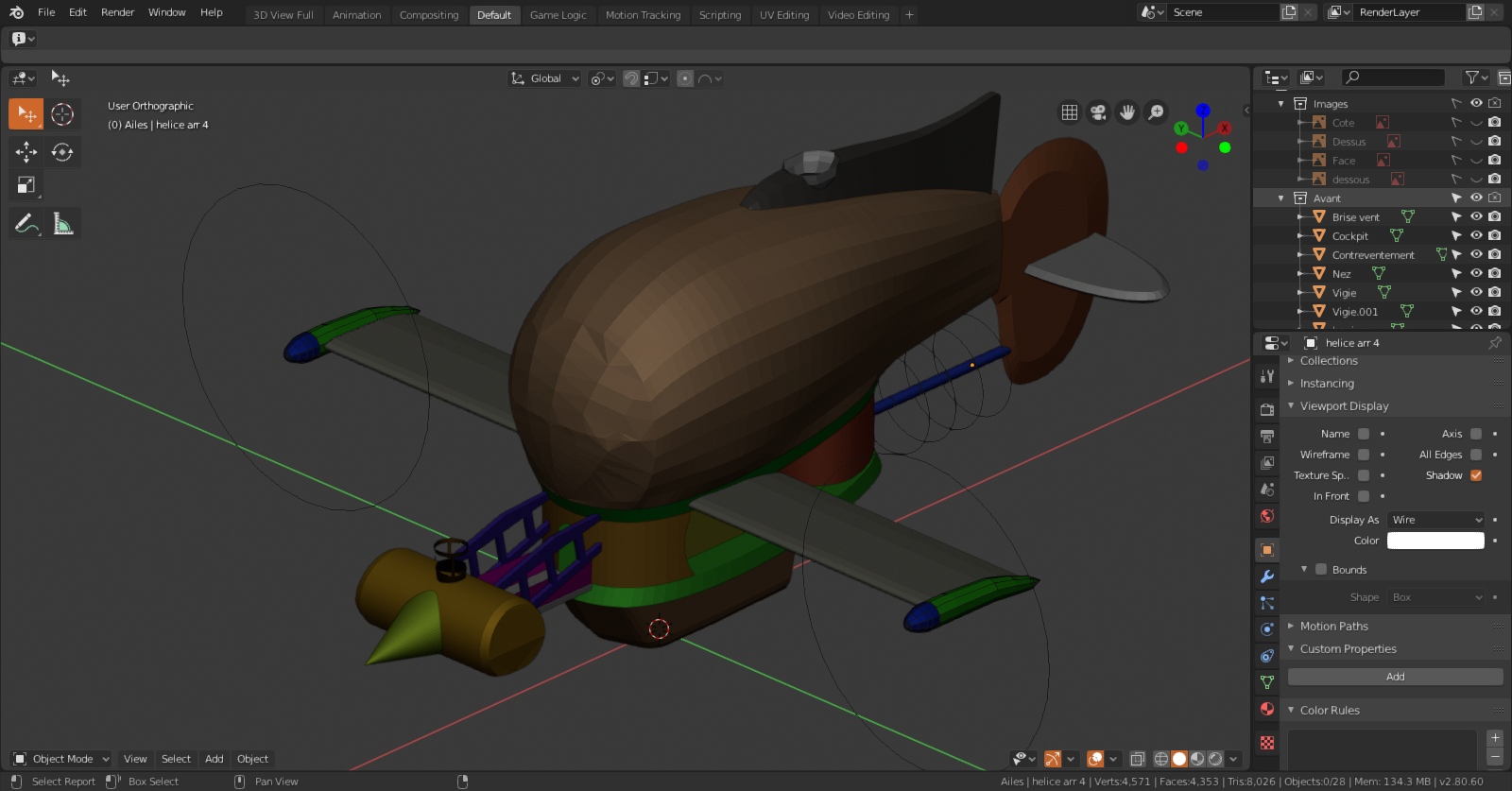

J'ai repris depuis un petit moment la conception du dirigeables des pirates dans "le château dans le ciel" de Mizayaki.
C'est l'occasion pour moi de me remettre à blender pour la conception en 3D.
Est-ce que cela vous intéresse que je publie ici un genre de "blog" de la conception?
Pour vous mettre l'eau à la bouche:

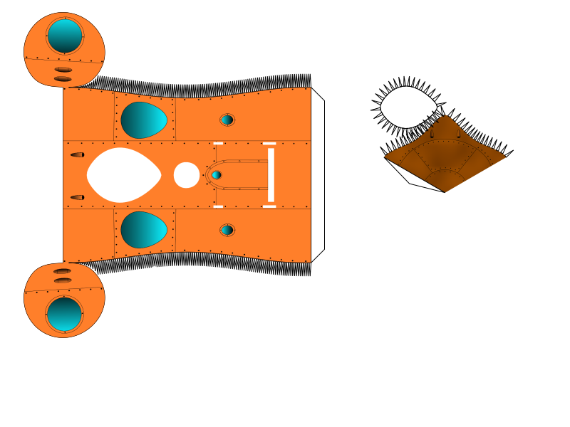

1/ Oui sans soucis. La précision est impressionnante. De plus il existe de très bon addon (gratuits) permettant de gérer le placement des objets et de modéliser précisément.CRIQUET a écrit : lun. mai 20, 2019 4:52 pm 1/ avec quelle précision peux t'on créer des volumes dans Blander (1/100mm?)
2/ Une fois le volume crée, y a t'il possibilité de le "déplier"? Directement? En passant par "Pépakura" ou autre?
J'ai parcouru rapidement le tuto proposé par "Open Class Room". Je n'y ai pas trouvé de réponse aux questions ci-dessus.
2/ Il y a un addon pour déplier mais qui comporte beaucoup moins de fonctionnalités que pepakura. Pour ma part je ne déplie que dans pepakura après export en .obj.
Je vais essayer de mettre une liste de tutos faciles bien que j'avoue ne suivre que des tutos en Anglais. De toute façon il faut se concentrer sur la modélisation en "hard surface" (polygone) et non pas la sculpture ou les nurbs qui générent des volumes non dépliables avec beaucoup trop de facettes.
Je suis en train de faire un exemple de modélisation et dépliage d'une partie du dirigeable. Mais je ne sais pas trop quand il sera prêt.
L'autre gros avantage (à mon avis) de blender est la possibilité de peindre directement la texture sur les volumes. Je me sert de cette fonctionnalité pour faire des repères qui se retrouvent sur la mise à plat et qui me servent pour texturer les planches. L'explication n'est pas super claire mais avec un exemple ce sera mieux...
Et bein entendu on pourra en parler à Plomeur.

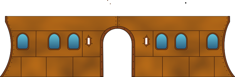

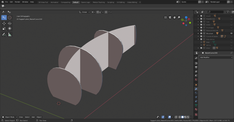

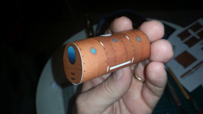

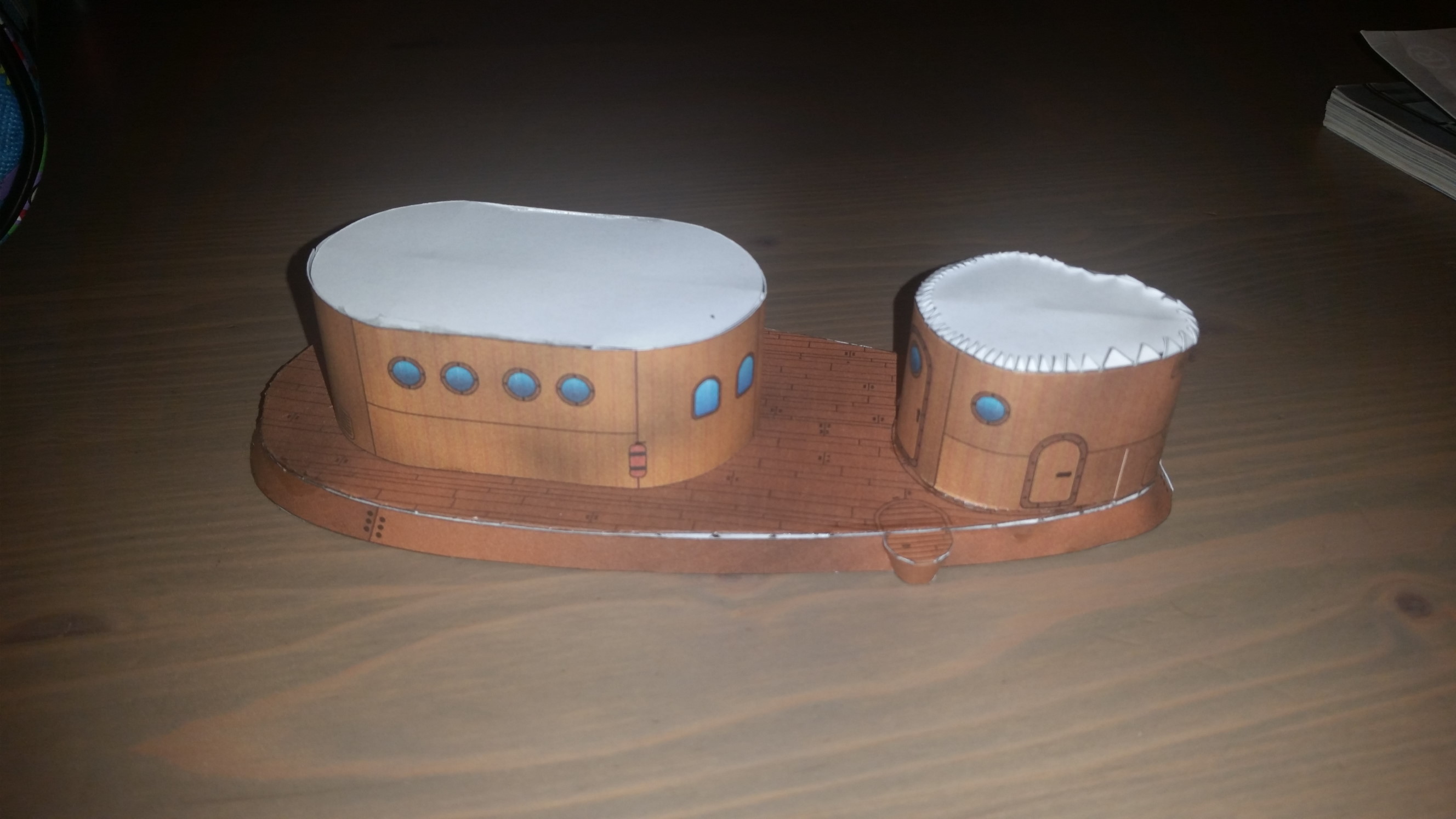

Re: Chateau dans le ciel - Dirigeable pirates
Philippe,
effectivement j'ai la même problématique d'épaisseur de papier quand il s'agit de recouvrir une structure porteuse. Et blender n'apportera pas de solution. Ni aucun autre logiciel je pense. J'avais fait quelques essais avec le module "tolerie" de Solidworks mais sans grand succès. L'autre soucis qui se pose concerne la découpe. En effet, même si l'épaisseur du papier a été prise en compte dans la conception, l'ajustement ne sera jamais parfait selon si l'on découpe les pièces au milieu du trait ou sur les côtés de ce trait. Cela fait une différence infime mais qui finit par se voir s'il y a plusieurs tronçons mis côte à côte.
La méthode qui fonctionne pour moi:
1/modélisation de la structure et du recouvrement
2/dépliage sous pepakura
3/montage de la structure
4/ positionnement à blanc du recouvrement sur la structure et ajustements mais sans coller
5/ scan du recouvrement et traçage dans inkscape. Le reste est classique: inkscape pour les lignes et courbes régulières et gimp pour les aplats et textures.
Je laisse également déborder un peu la couleurs en dehors de la ligne de découpe pour laisser la possibilité d'ajuster les pièces
Concernant la structure je modélise sans épaisseur, les découpes pour l'encastrement des différentes pièces de la structure sont ajoutées dans inkscape.i

C'est surtout que j'ai commencé les premiers développements il y a au moins 3 ans...A.R.T. a écrit : ven. mai 24, 2019 3:20 pm ouah, quel projet, c'est impressionnant de se lancer là dedans.
Après quelques soucis de sauvegarde de mes fichiers de développement j'ai quasiment tout refait. Ca tombe bien j'ai trouvé des solutions plus élégantes dans la nouvelle version.
Quelques images du développement en cours: Et un essai de mise à plat sorti de pepakura + pdo tools

Tu travails sur Blender du coup? mais avec quel extension fais tu le depliage?
merci
merci
- Pat_Craft
- Messages : 1702
- A remercié : 402 fois
- A été remercié : 196 fois
Il déplie sous Pepakura, je crois...
Je rêve d'un plug in comme "unfold", spécifique à Sketchup (version 2015...), sous Blender.
Si j'en avais le temps, je me lancerai volontiers dans sa programmation.
- buzuc
- Fondateur
- Messages : 2112
- A remercié : 1068 fois
- A été remercié : 212 fois
Oui, modélisation sous blender mais dépliage avec pepakura.MonsieurE a écrit : ven. nov. 01, 2019 1:15 pm Super !!!
merci
J'ai testé l'addon blender "papercraft" mais pas convaincu: Aucune possibilité de couper et rassembler les faces à moins de tâtonner avec les "seams" mais il faut à chaque fois relancer le dépliage... Aucun moyen de positionner les pièces comme on veut une fois déplié ce qui oblige à faire des opérations supplémentaires sur le fichier une fois déplié.
Et avec le pdotools, j'ai directement en sortie de pepakura un fichier svg avec les éléments séparés par calques.

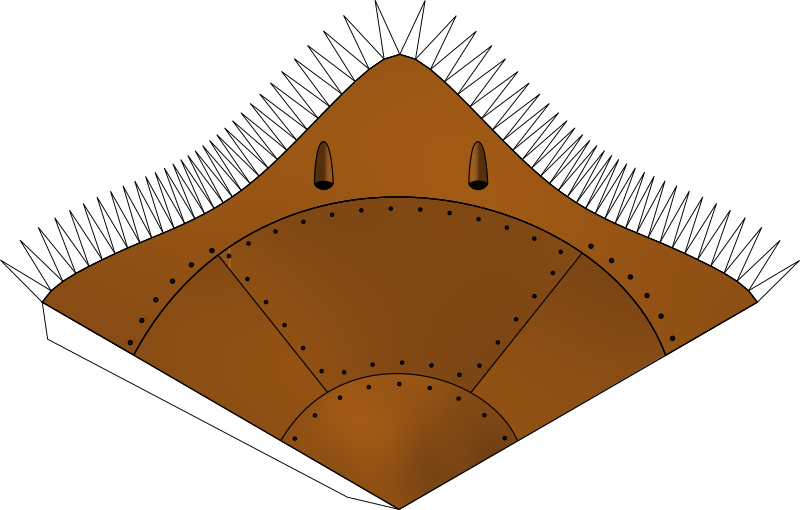

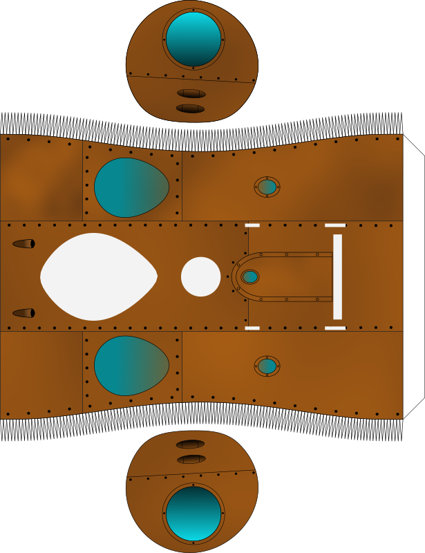

Petit aperçu du boulot de cette semaine sur le coloriage des pièces:
Il va falloir que j’éclaircisse le fond parce qu'à l'impression même en CMJN c'est très sombre.
