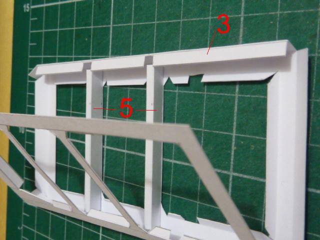

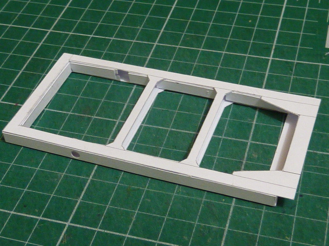

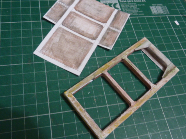

Le châssis d'arrière, car il en a un d'avant, je suit ce qui montre la photo en dessous, bien que celui-ci est un modèle long. Le nôtre est le standard
H pg 0_shassis.pdf
(14.48 Kio) Téléchargé 466 fois

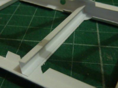

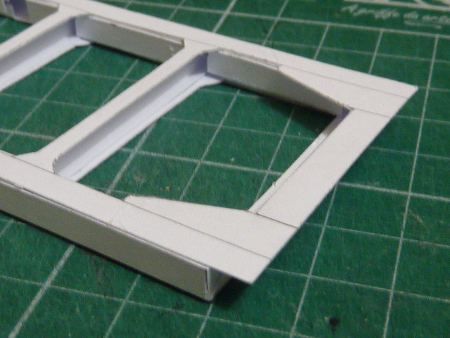

Quelque photo de plus pour éclaircir le montage
J'ajoute que j'ai choisi du papier 180g pour ce shâssis, ce que l'a rendu plus fort

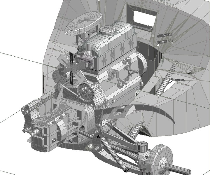

J'ai aussi un projet au 1/24ème en cours, je te donne ce que j'ai fait lundi car je n'ai pas les pdf avec moi.
Il faudrait que l'on ai le moteur de PPH29 moi je me suis arrêté au dessin du support moteur et des arbres de roues avant.

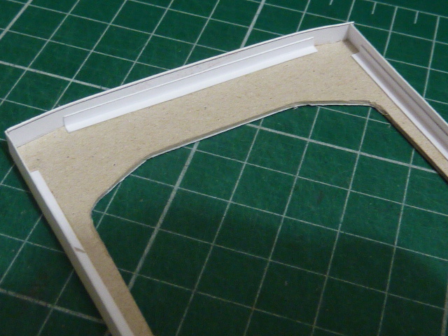

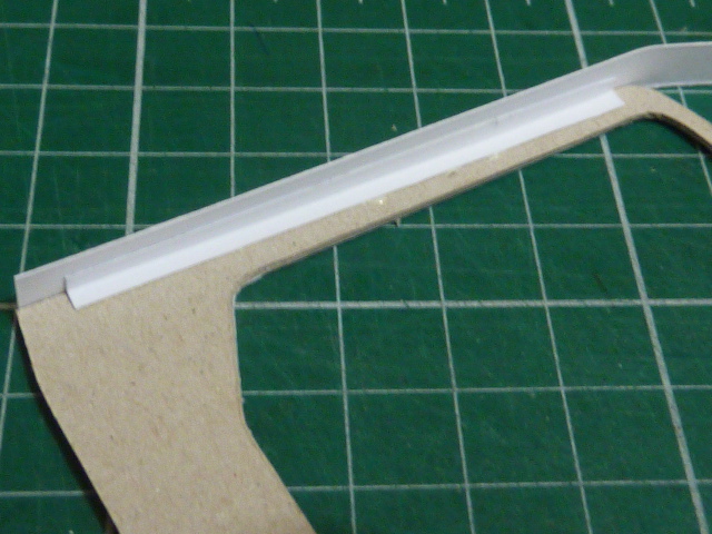

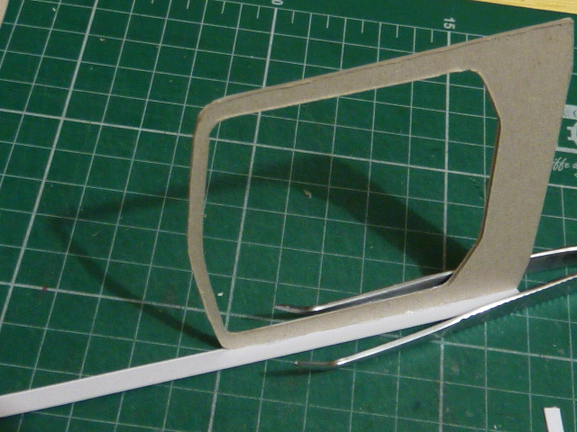

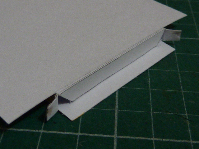

Un grand merci Camille. Ça va être très utile. J'ai déjà fait la base, mais le cabinet et le corps, je n'ai que le dessin
J'ai mis un renforcement en carton sur la face intérieure et des bandes internes pour améliorer la collage

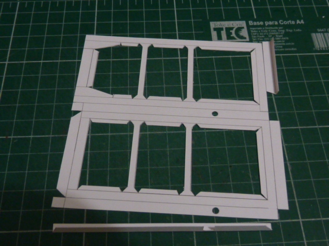

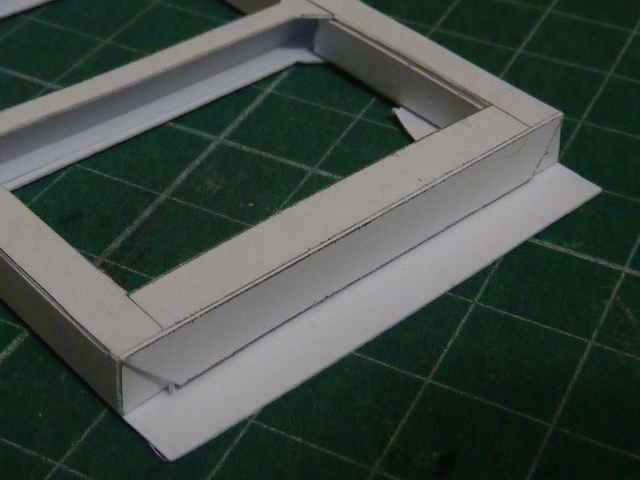

Je vais mettre le dessin de la structure centrale, encore qu'elle soit plus difficile que celle -là de Camille
H pg 1_central structure.pdf
(8.33 Kio) Téléchargé 392 fois

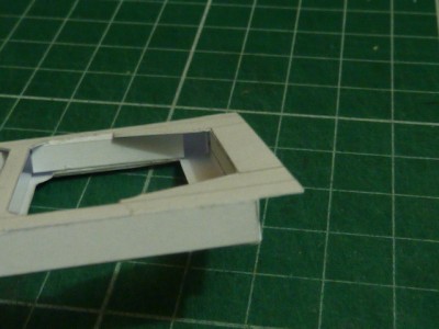

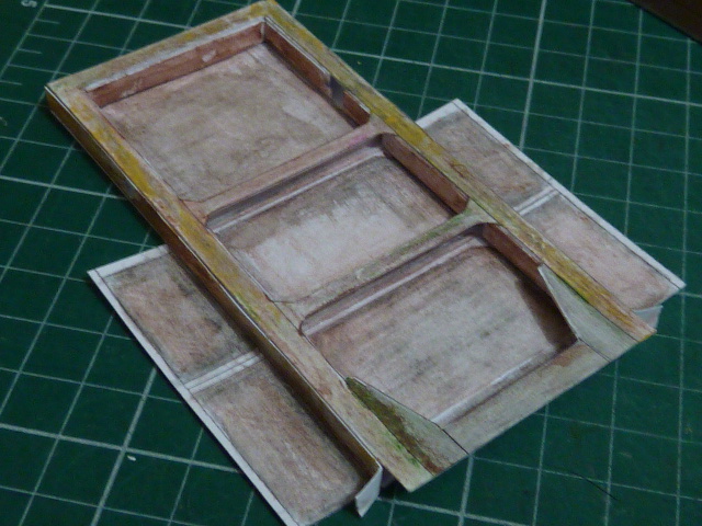

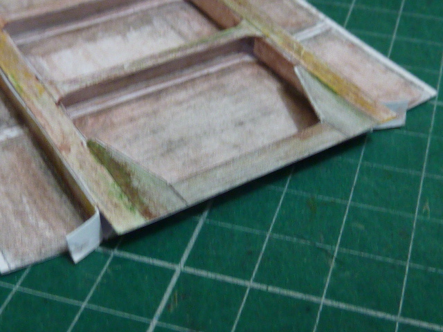

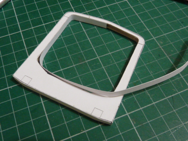

De plus, j'ajoute un petit détail du système d'attache de la structure centrale et le châssis

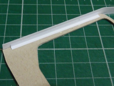

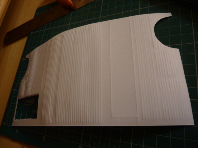

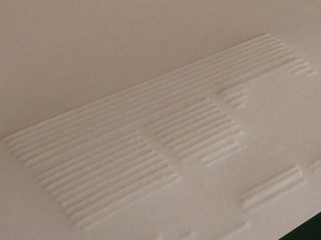

Je pensais à la texture extérieure, car la feuille en métal qui recouvre le camion est texturée. Dans cette échelle on peut penser à choses détaillés, donc j'ai pris un carton 150g et l'ai marqué le verso avec un stylo de pointe arrondie. Ça a rendu un très bon résultat.

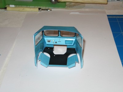

Camille a écrit :Bonjour Ronaldo,
Amicalement
Camille, ton projet est très bien fait. Je profiterai le dessin de la cabine. Il ne faut que l'ajuster dans l'échelle

Super cette idée de texture !
