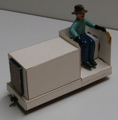

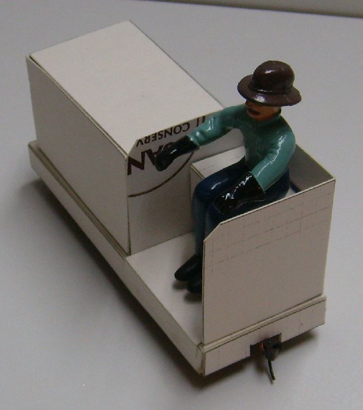

				Voici les premières images de mon projet de locotracteur à l'échelle Gn15 (matériel  à l'échelle G circulant sur de la voie HO).
Ce montage n'est qu'un prototype et demande de très très nombreuses améliorations
Pour pouvoir circuler sur de la voie H0, il est équipée d'un vrai châssis avec des essieux en acier.
Qu'en pensez-vous ?

				N'y a-t-il pas un problème d'équilibre ?
HO ---> 1/87
GN --- > 1/22
Près de 4 fois plus grand !
En tout cas le (ou la) locotracteur est sur de bons rails . . .

L'échelle Gn15 permet de faire circuler des trains à l'échelle G sur de la voie H0 (16,5mm).
G pour l'échelle G, n pour narrow (étroit) et 15 pour un écartement réel de 15 pouces qui donne (très) approximativement 16,5mm à l'échelle G...
Plus d'infos (forum anglophone):
http://gn15.info/forum/index.php" onclick="window.open(this.href);return false;
