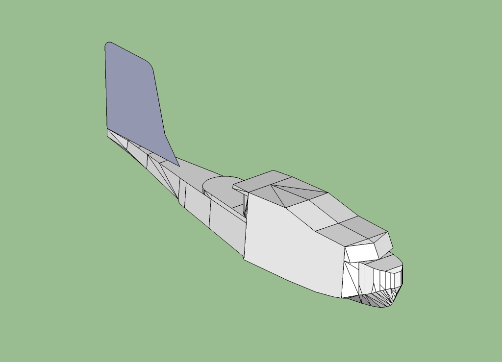

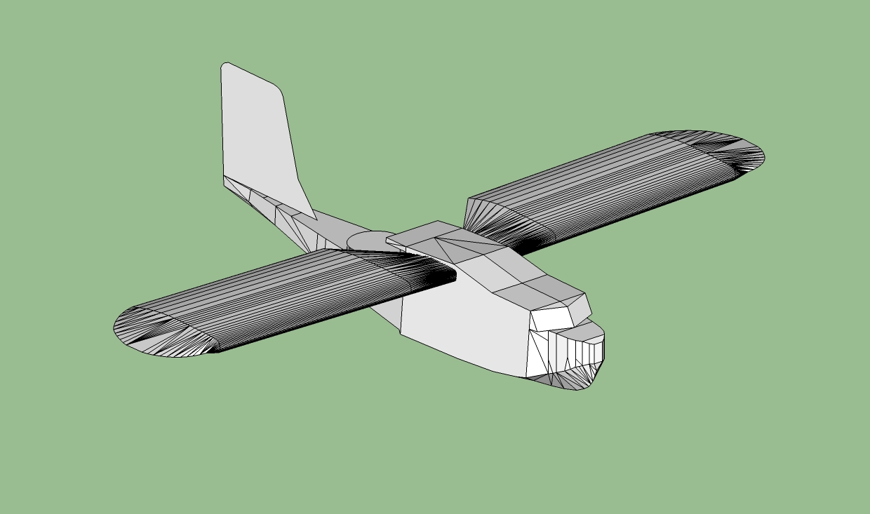

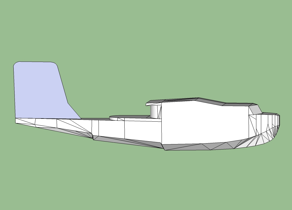

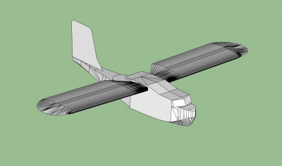

Donc, je tente de faire un Loire 130, un hydravion français d'entre deux guerres, pas dépassé au début de 1939. Enfin, c'est ce que j'ai cru lire. Je ne suis pas un spécialiste ! :D
Mais j'aime bien sa ligne.

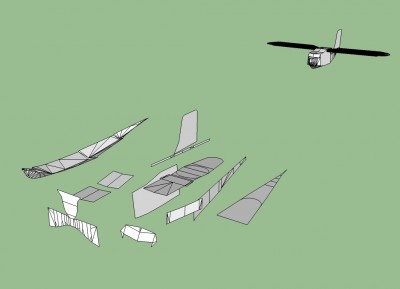

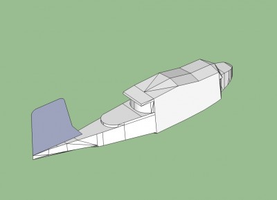

Je commence donc par la conception sur Sketchup.

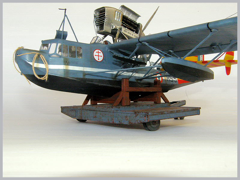

A priori pour la livrée, je ferais celle-là :

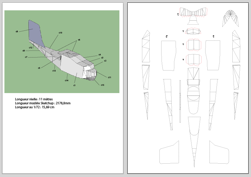

La conception est loin d'être finie, mais je me suis lancé dans le dépliage du fuselage, dans le but de faire un montage à blanc, histoire de voir si tout coïncide et si cette partie là est montable...
A priori, il n'y aura ps des milliers de pièces ! :D :D

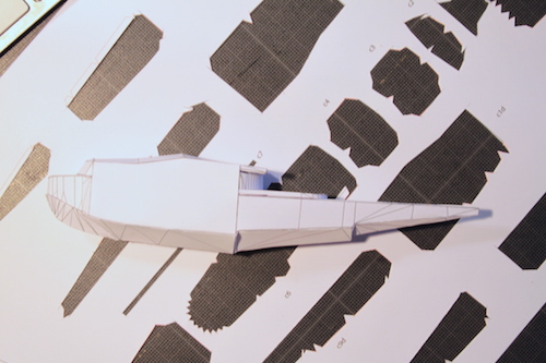

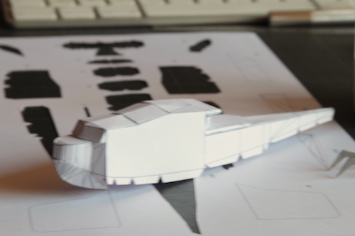

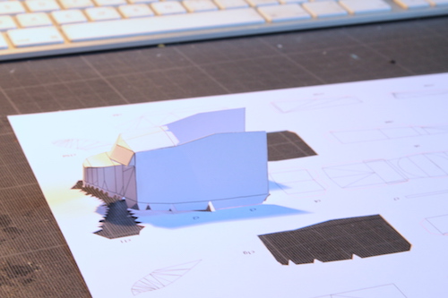

J'ai décidé de tester la "montabilité" et la fiabilité des pièces du fuselage, donc prochaine étape : montage test à blanc du fuselage. Echelle 1/72, le Loire fera 15,7 cm de long

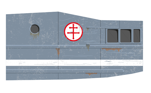

Je ne fais pas vraiment les choses dans l'ordre, mais je n'ai pas pu résister à la tentation de voir un peu les choses en couleur.
Donc j'ai colorisé une pièce du fuselage avant le montage...
Et puis, j'avais hâte des tester les possibilités de travailler avec Illustrator pour la mise en couleur. Parce que les aplats de couleur unie, c'est bien, c'est facile, mais je voulais plus de modérations : faire des salissures et autres trucs pour vieillir un peu l'apparence finale.
C'est pas idéal, mais je pense que je suis sur la voie.

Re: Loire 130
Ton test de mise en couleurs est superbe !
Re: Loire 130
Merci Cafecomics ;-)
Le montage test du fuselage s'est bien passé. Je n'ai eu besoin que de modifications mineures. Certains éléments au niveau de la "coque" ne sont pas facile-facile à mettre en place, mais ça va.

Re: Loire 130
Message par MonsieurE »
Eh bien c'est super cette mise en couleur le tout avec illustrator? ou il y a un peu de Photoshop pour les coulures?
ça augure un beau modele
Re: Loire 130
Non Illustrator pur, c'était justement un de mes défis !
J'ai découvert comment mettre de la matière très simplement (en associant un masque à une zone de couleur) et les coulures, c'est encore plus simple, sont réalisées à la plume avec un dégradé de couleur et en jouant sur les transparences.

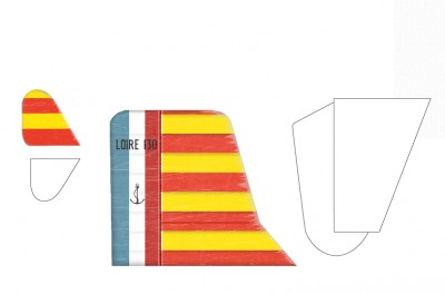

Re: Loire 130
J'ai un peu avancé en commençant la colorisation de l'empennage.
Un peu long car je dois apprendre comment faire certains effets graphiques...
