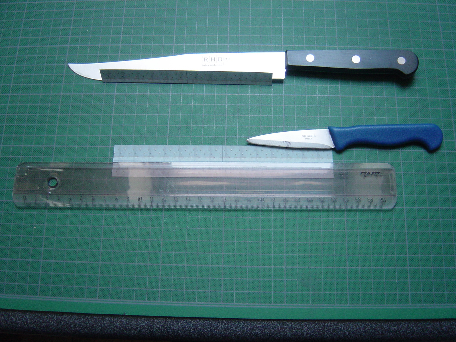

Généralement, je marque les plis avec un couteau pas trop coupant (le bleu), et avec le même ou un plus grand (le noir), je forme les plis selon le sens du pliage.

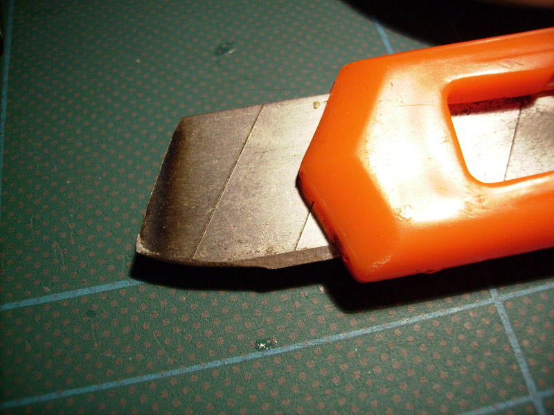

Hé bien, comme je le disais en 2008, j'utilise toujours le même cutter avec toujours la même lame ! Cette dernière a été si malmenée qu'elle ne coupe plus du tout ! Par contre, je n'ai jamais trouvé mieux pour marquer les plis !
Désolé pour les puristes mais je l'utilise toujours sur la face imprimée, je considère que la fragilisation du papier est suffisante pour effectuer des plis en vallée ou en montagne... Sinon il existe des outils :

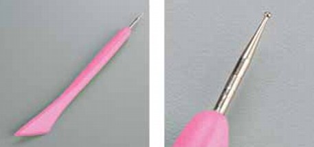

qui ont le désavantage de s'user (perte de la petite boule)...

J'utilise aussi des embossoirs en cours (surtout avec les petits c'est moins dangereux) mais un modèle avec une bille encore plus fine que sur la photo.

Il s'agit d'un simple couteau pour la cuisine, la marque écrite dessus es "Pradel" et c'est en inox.
Pour le "grand noir", le plus difficile a été de trouver une lame où la partie droite était la plus longue . . .
