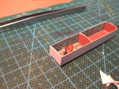

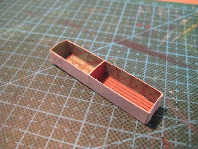

On commence par la baignoire
La soute à sacs postaux est à l'arriere.
Le siege en osier du pilote avant et son balai.

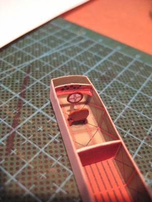

Le tableau de bord et ses instruments (c'est une piece plier d'equerre)
Le second siege du copilot/navigateur en preparation
Voila le poste de pilotage complété.

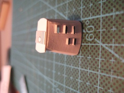

La suite avec le capot moteur:

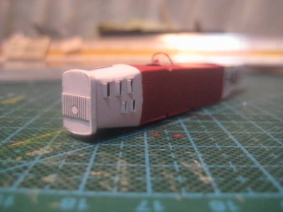

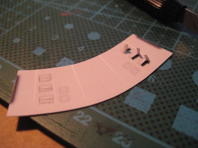

Découpage au scalpel des ouïes ce n'est qu'un detail de quelques millimètres mais donnera du relief au moteur.
Puis on plie à trente degrés la partie laissé avec un petite outil qui va bien
Pour faciliter l'opération j'ai marqué le pli sur chaque volet d'aération avec ce même outil mais avec le dos du crochet sans arracher le papier.
Voila le resultat une fois le capot formé
le radiateur de cette image est contrecollé avec du carton de 1mm il sert à la mise en forme.
il doit etre inséré dans le capot à fleur sans dépasser.
Deuxieme radiateur légèrement plus grand qui vient par dessus lui aussi contrécoller mais avec le même type de papier.

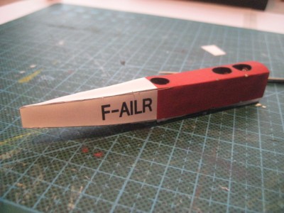

J'avais preparé l'aile mais aprés sechage je me sui rendu compte quelle etait toute bannanée
du coup j'en ai profité pour refaire la livrée du fuselage.
n'ayant plus de papier 230gr j' ai re-imprimé sur un papier 108gr ( un peu leger et je n'en n'ai pas l'habitude)
Etant donnée la finesse du papier j'ai tenté de faire des petit ergot pour facilité le collage
ça gondole quand même un peu... :?
Voila on aperçoit comment la baignoire doit etre disposé il y a une legere courbure de la parti superieur, c'est volontaire l'avion n'etant pas un Farman ...

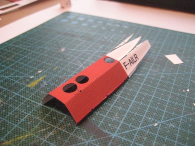

Bon le fuselage terminé, champ peint:
La verriere coupe vent de poste arriere est mise en place car inaccessible une fois l'aile collé.

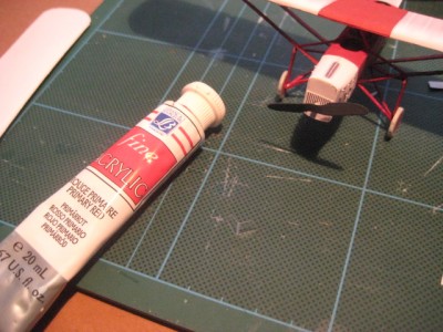

le train peint à l'acrylique fine magenta diluée avec un zest d'encre de chine,...mais le faire avant le montage des roues ca aurait etait sans doute plus facile

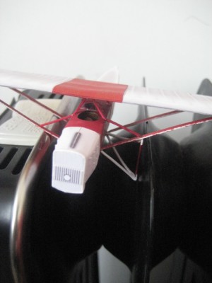

Les tirants d'ailes sont des poils de balayette  coupés à la bonne longueur.

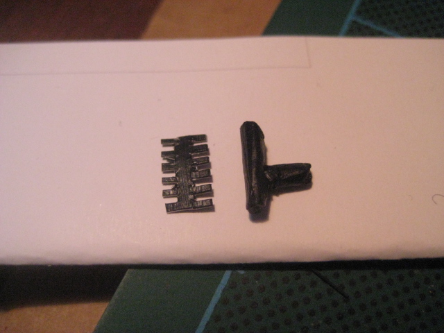

Le collecteur réalisé en scratch <br />Deux tubes de papier roulés et enveloppés dans un papier abondement imbibé de colle blanche puis découpé en forme

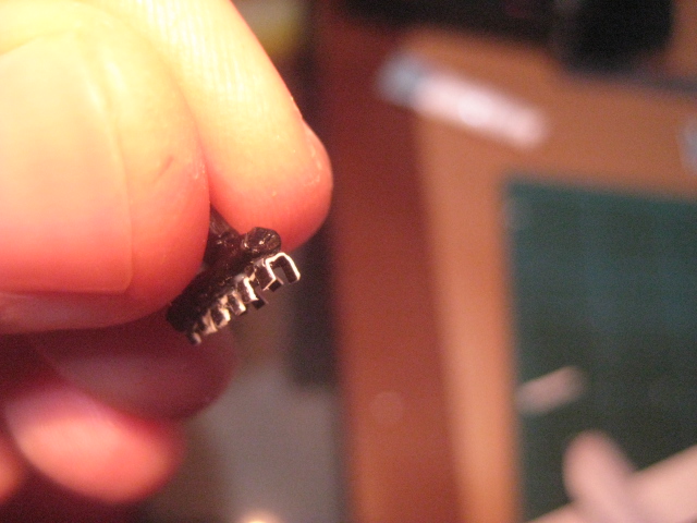

je reprendrais la methode dans le pdf<br />voici les pipes d'échappement decoupé dans une epaisseur de bristol, le tout préalablement peint en noir

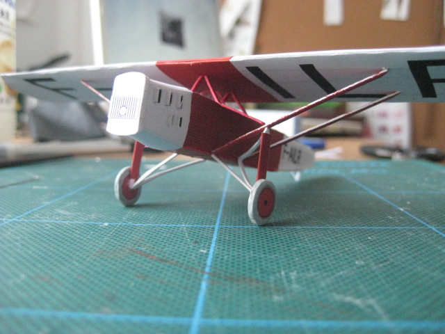

Petite mise en scene de l'avion terminé<br />Je vous en ferais d'autre en journée car mon eclairage est pas terrible<br />à bientôt
à bientôt
