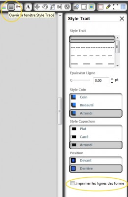

J'ai ouvert le fichier avec silhouette, tout sélectionné, coché l'option "afficher les contours" dans le panneau de droite et ensuite fichier->imprimer. J'ai imprimé avec pdf creator qui me donne un fichier pdf. Easy non?BlackSalama a écrit : Buzuc tu peux me dire comment tu l'as converti ?

et en+ je trouve même pas l'option "afficher les contours" sa me donne un pdf tout blanc lol
c'est quelle version que t'as ?

J'ai installé la version 2.7.6.
voici le screenshot de l'option à cocher pour imprimer les lignes:

oui j'avai vu cette option mais je cherchais exactement "afficher les contours" ^^
et en+ sa me la mi sur le document pdf mais la luminosité de mon écran était trop élevé du coups j'ai pas vu les tracés... il était tard...
