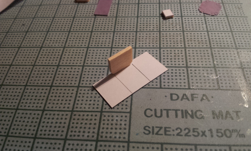

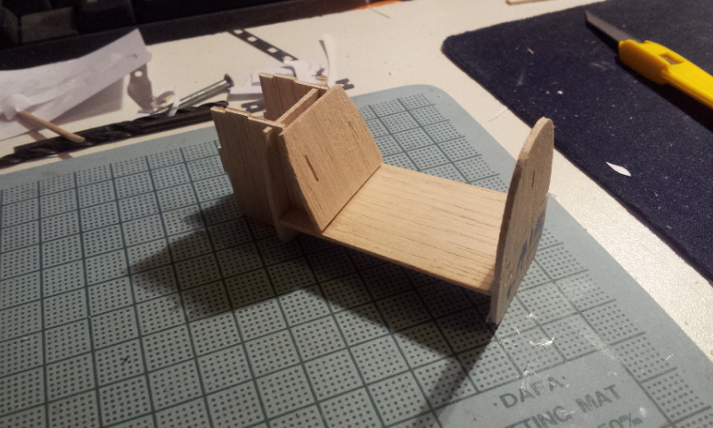

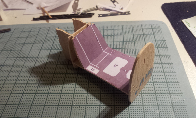

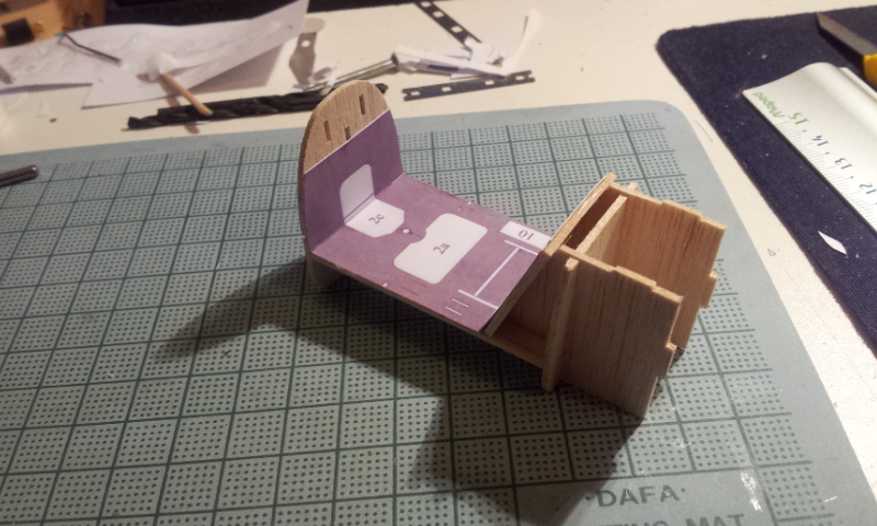

Début de la construction par le chassis supportant le poste de pilotage
Utilisation du balsa 15/10 tendre pour la structure, et papier 160gr pour le reste

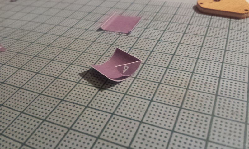

petite suite pour ce soir
Le siege, enfin j'espère :?
cintrage de l'assise
ajout des 2 cotés

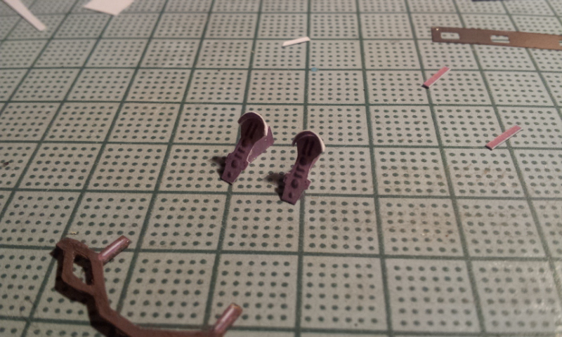

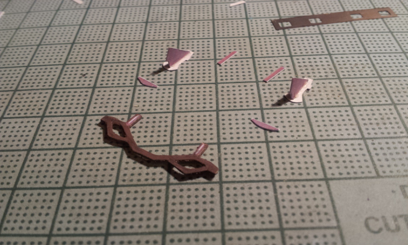

Les éléments du palonnier
le support, les butées pour les talons (demi-lune), les pédales et les 2 lanières
les pedales (qui sont tête en bas)

Bonne idée tes renforts balsa !

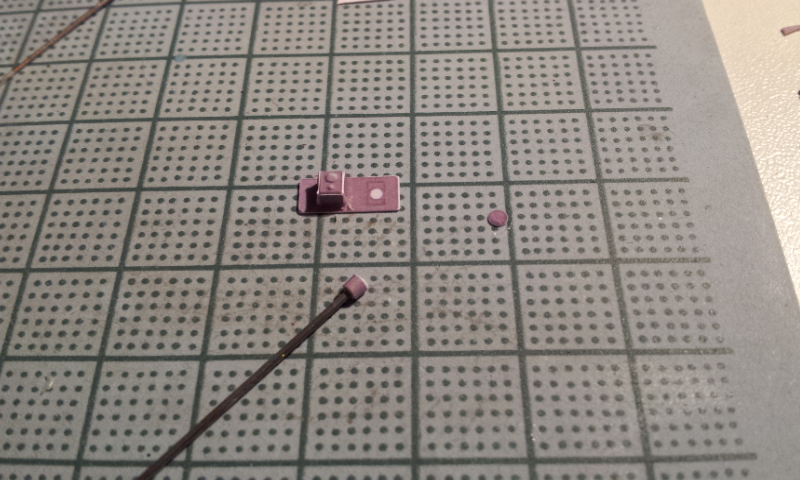

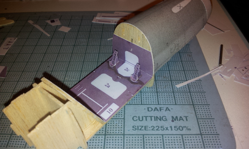

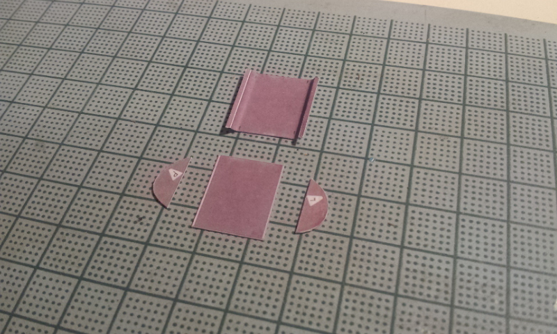

La suite du cockpit
le palonnier
implantation
les pièces pour le boitier (arrière du canon) rep. 2c
La partie principale

Re: Me 109 F4 ech. 1/27.7 sur base halinski
Message par arobase »
le fond apres formage
en place

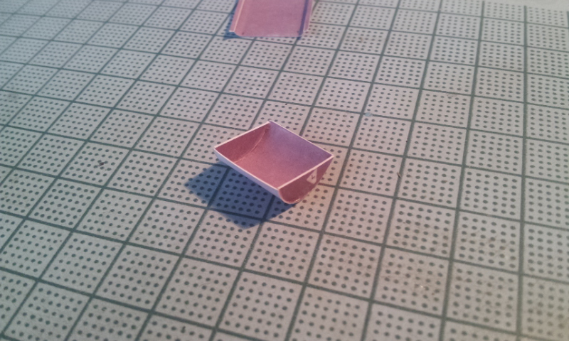

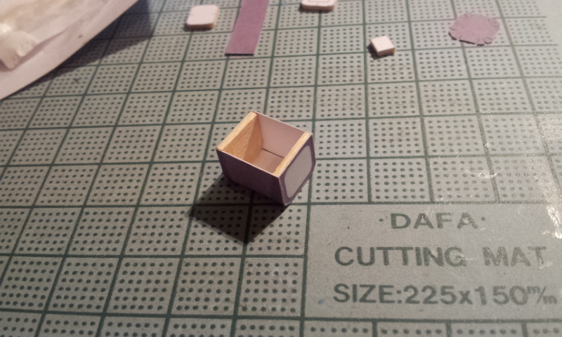

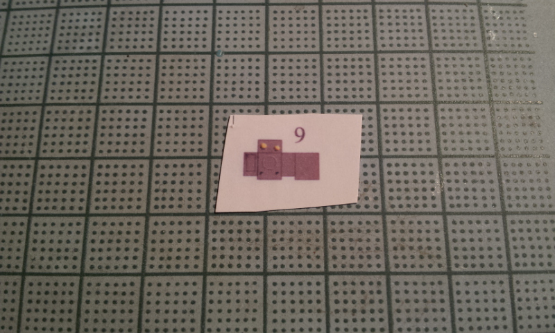

un petit boitier
pour faciliter le pliage je donne un coup de cutter (mi épaisseur du papier) non pas à l'interieur du pli mais a l'exterieur
apres pliage (facile) je bloque la piece entre 2 guides pour assurer le collage perpendiculaire . Je dépose la colle délicatement à l'intérieur des aretes
On peut voir sur cette photo les traits de cutter sur les aretes exterieures

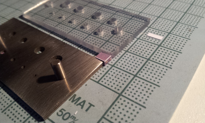

une petite virole et le fond decoupé avec l'outil de poinçonnage "multirex"
Tout en place, apres quelques retouches peinture

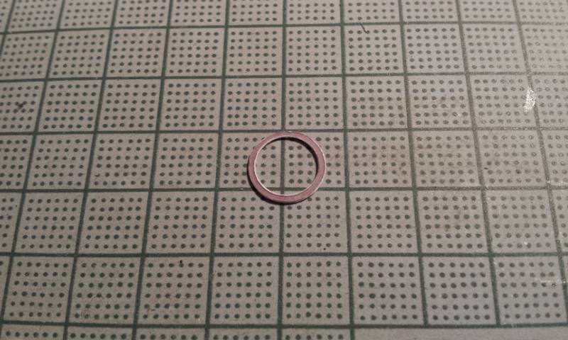

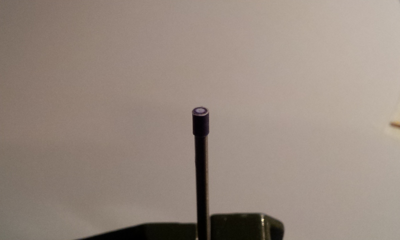

Bonsoir

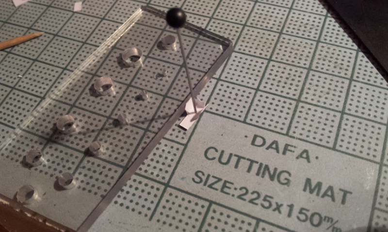

Un moment très agréable, le colimateur
La lentille coposée d'une virole avec ses 2 extrémités
collage des extrémités
La lentille et le corps à plat
Formage du corps
collage

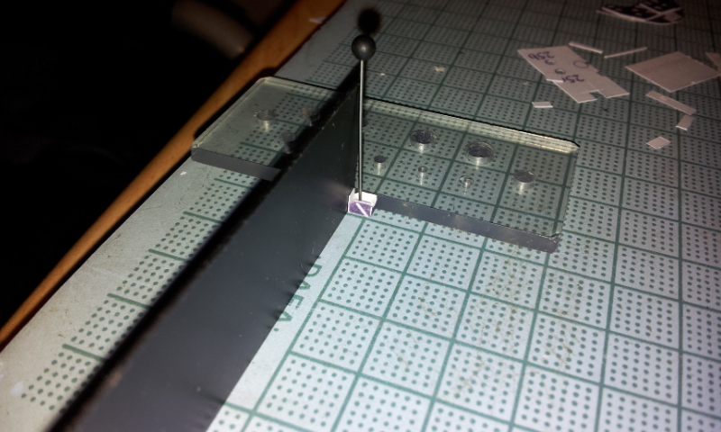

A été remercié : 155 fois
Je me régale d'avance, tu as prévu de faire le moteur aussi ?
Si tu as besoin, j'ai :wink:
Comment fonctionne ton outils de découpe que l'on peut voir sur quelque unes de tes photos ?
:roll:
