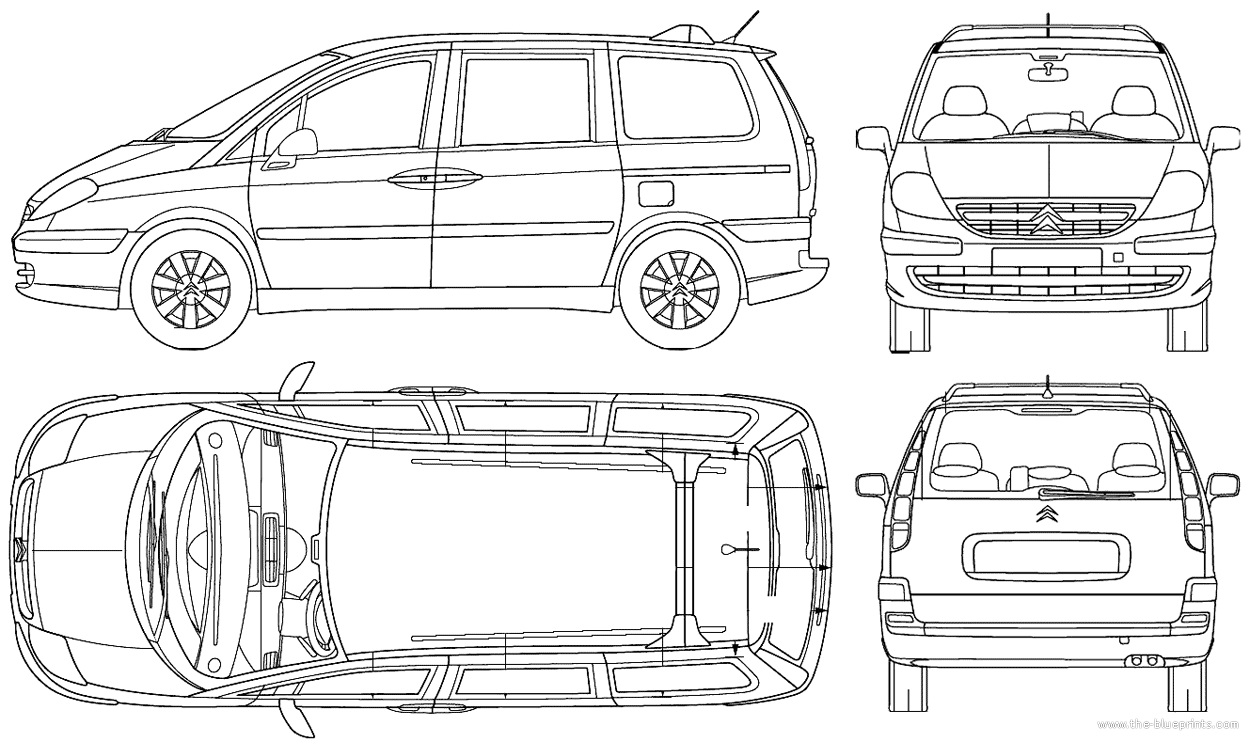

Bonjour tout le monde,
Après avoir recherché et non trouvé sur le forum, y aurait-il quelqu'un pour m'expliquer ou existe-t-il un tuto pour développer un blueprint comme celui ci-dessous avec Sketchup. Je reviens avec mon c8 que je n'ai pas réussi à finir avec metasequoia (pour moi trop compliqué). Je suis vraiment désolé si le tuto existe déjà dans ce cas là si vous le connaissez merci par avance de me le faire savoir. En effet sketchup m'a l'air moins compliqué que meta.

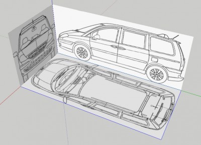

Oui il m'intéresse car c'est la voiture de ma femme et je voudrais lui faire une surprise. Mais je cherche aussi comment faire avec sketchup car ça m'aiderait pour d'autres modèles. J'ai vu sur le forum des personnes qui intégrait l'image du blue print sur sketchup et ensuite ils faisaient leur modèle. Donc c'est cette technique que je cherche aussi car je ne saurai pas partir sans modèle.

C'est pour utiliser le principe de la projection.
Il s'agit de découper tes vues pour les appliquer selon les axes, de manière à t'aider à tracer le modèle en recoupant entre elles. Edit : Grillé Auto poste plus vite

C'est exactement ce que je veux faire mais je ne sais pas comment faire pour placer les images sur les axes, c'est pour cela que je voulais savoir s'il y avait un tuto qui donne ces explications ainsi que celles permettant de réaliser le modèle.
Voili voilou, j'en demande peut-être un peu trop mais j'ai envie d'apprendre et ça me permettrait une fois les connaissances acquises de proposer mes modèles sur le forum.

Fichier > importer et tu cherches tes images pour les amener sur SU. Il suffit pour cela pour bouger la souris puis de cliquer pour la fixer.
Lorsque tu as choisis ton image tu lui définies une taille.
Après suffit de jouer avec les outils de rotation et d'échelles.
Je note : faire un tuto de l'usage de SketchUp dans les jours à venir.

Merci kapout, et franchement je suis preneur si tu fais un tuto sur sketchup.kapout a écrit :Fichier > importer et tu cherches tes images pour les amener sur SU. Il suffit pour cela pour bouger la souris puis de cliquer pour la fixer.

J'ai essayé comme tu me l'as dit et j'y arrive tant bien que mal, et je serai ton premier lecteur assidu. A bientôt et encore merci pour cette aide si précieuse.
