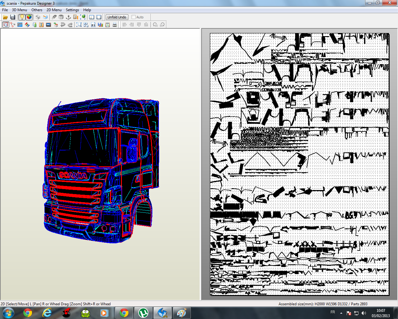

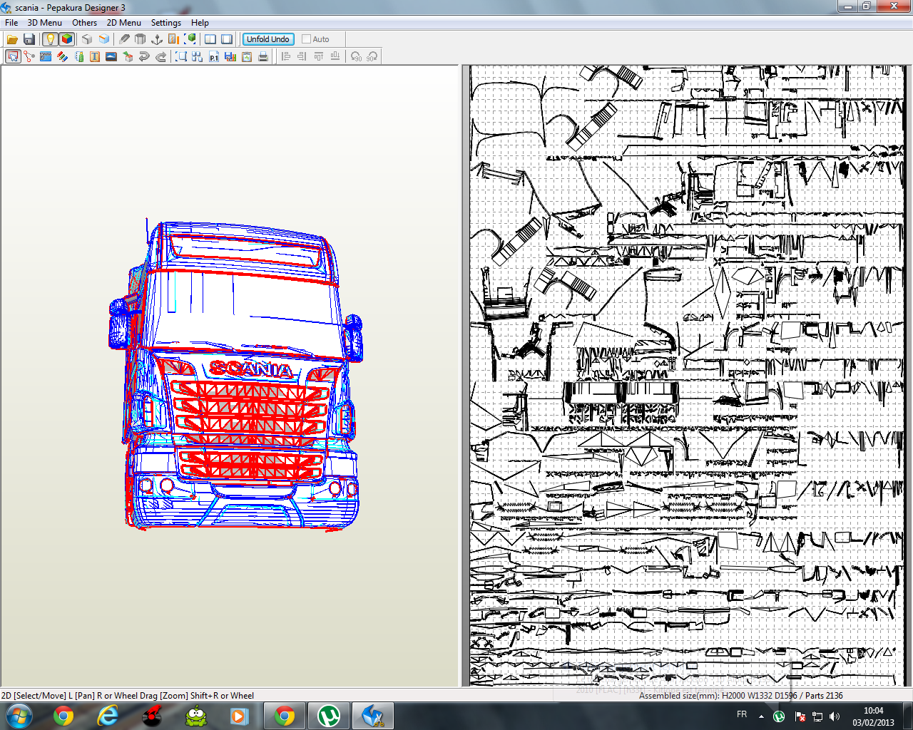

Bonjour a tous,
J'ai eu hier un scania par Auto-disygne, il est sous sketchup et j'aimerais le déplier sous pepakura, mais n'ayant aucune expérience, je m'en remet a vous.
Pour celui qui voudra bien me le faire, je lui enverrai par mp
Cordialement Aurélien

Commence déjà par exporter le modèle depuis SketchUp comme sur le lien que je t'ai donné plus haut.
Voir si ce fait bien.
Il y a pas énormément de boutons à connaitre sur Pepakura. Importe y déjà le modèle après l'export, si il le prend c'est déjà une bonne étape de faite.

C'est une grosse erreur d'importer tout d'un coup ! sa va ramer et pepakura éclatera plus précisément une pièce que la totalité du model .
Puis je te conseille de retirer les couleurs (4eme bouton a coté de l'ampoule ) et de retirer les flaps qui dans ce cas avec les pièces minuscules te gênerons .
Petite astuce , tu crée des composants de chaque pièces et tu les importes 1 par une .
Dans sketchup tu as un outil très essentiel , le mètre , ce qui te permet de choisir ton échelle et de mettre dans pepakura l’échelle 1.0.
Déjas comme sa tu t'en sortira beaucoup mieux .
Et j'accepte tes excuses , mais fait attention quand quelqu'un te donne quelque chose , le svp , merci est toujours appréciable .

En kmz ça à l'air mieux.
il faut que tu isoles des groupes sur SketchUp. Tu sélectionnes un morceau (que tu peux grouper avec ctrl+G) et tu l'exportes ainsi.
Exporte par exemple seulement un rétroviseur pour voir.
Les couleurs c'est juste une aide visuelle Auto, ça ne s'applique pas à l'impression.
C'est comme les ombres de l'ampoule et autre. Donc il peux les laisser si ça l'aide.

le découpage sous fond noir c'est horriblement penible pour la visibilité du découpage , et si si tu laisse les éléments découpé en noir sa imprime en noir .kapout a écrit :En kmz ça à l'air mieux.
le noir c'est parceque sketchup ne crée pas de couleur jpeg png ou autre lors de l'export si on ne texture pas le model en img jpeg ou autre format pris en charge.
avec pepakura tu peu tout faire , augementer ou diminuer la visibilité des pointillés de pliages , meme en changer la couleur et tout sa visible a l'imprimé
