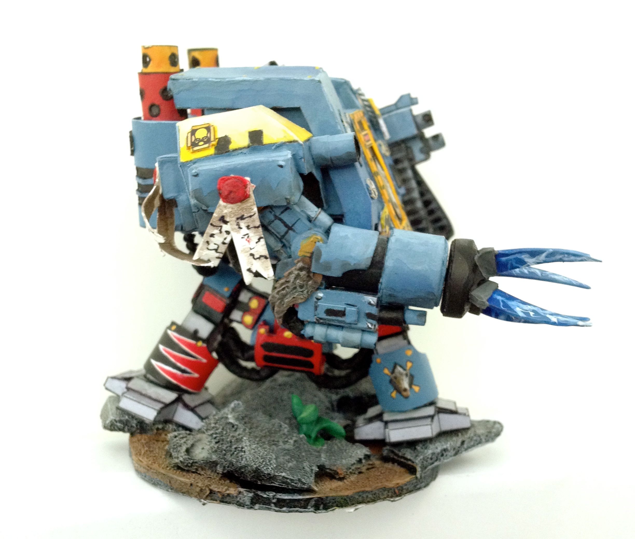

j'ai construit 2 dreadnoughts a l'echelle du jeux (donc pas la meme merveille que Buzuc), 2 fois le meme modele monte en // dread 1 pour tester et dread 2 qui est censee etre un peu mieux. Je viens aussi d'en commencer un troisième un modele different (vénérable) je vais detaille la construction de ce dernier dans ce thread.
Je commence cependant par poster qques photos de ceux qui sont finis afin que vous ayez une idee du resultat final que j'aimerai améliorer.

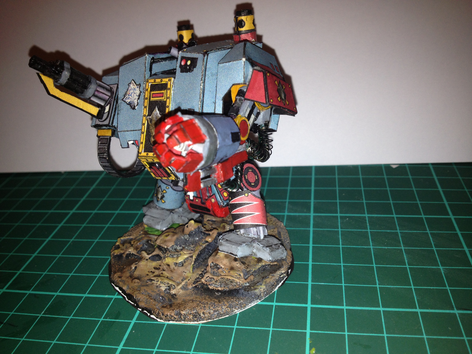

dreadnought 1 pas de peinture sauf le bras droit

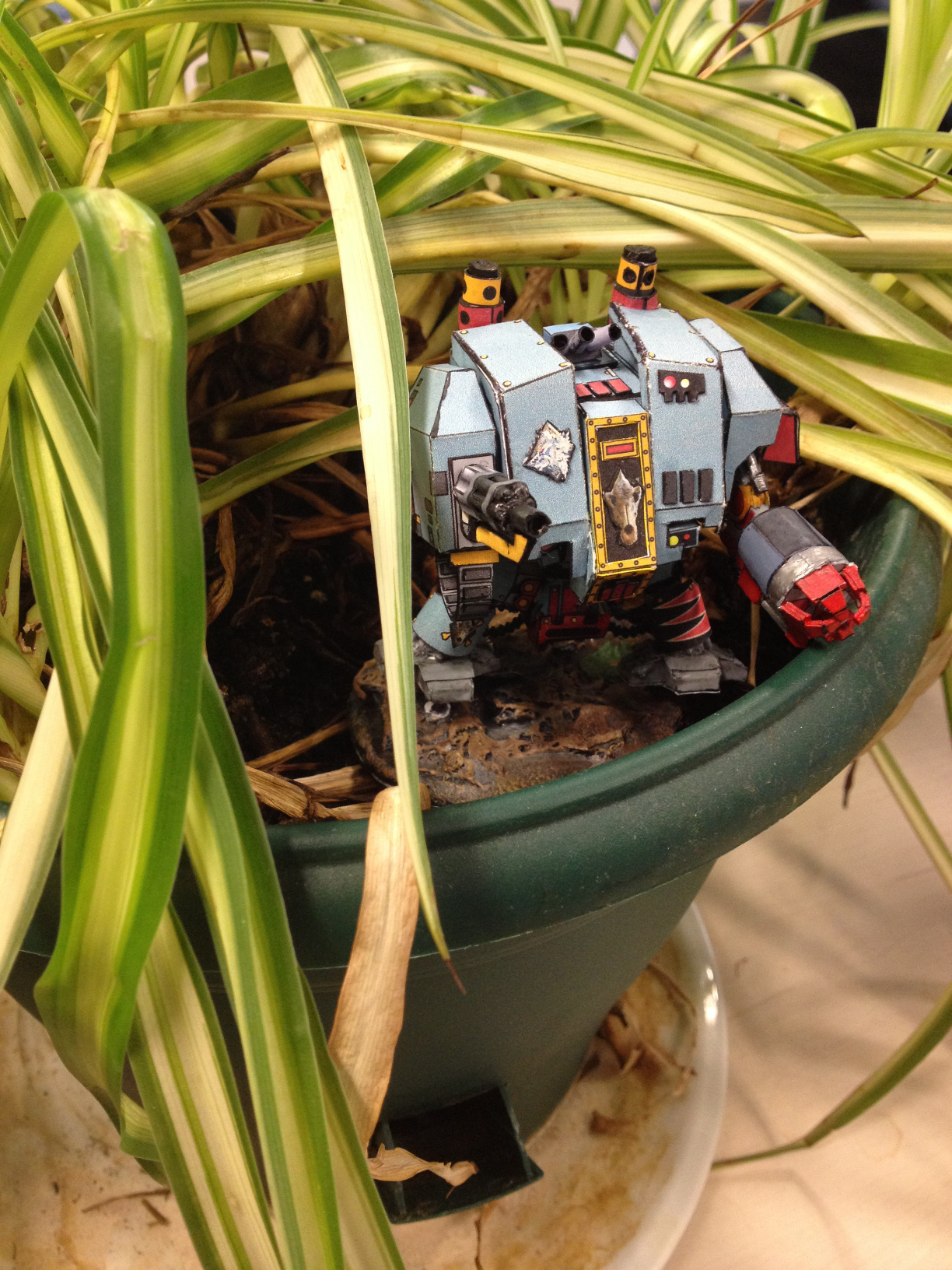

dreadnought 1 caché dans la jungle du bureau

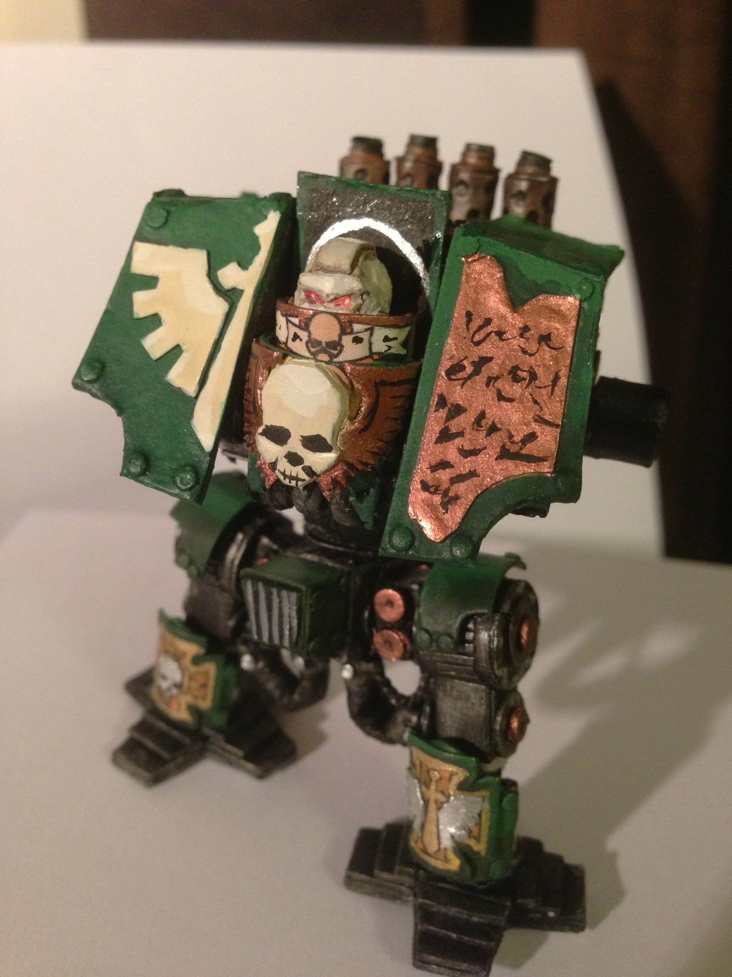

dreadnougth 2 presque entirement peint (seul quelques parti des jambes ne le sont pas)

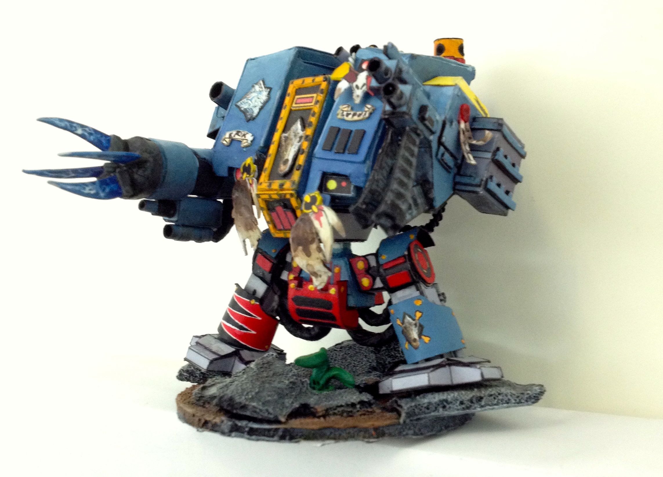

dreadnought 2 qui montre fierement sont arme de contact

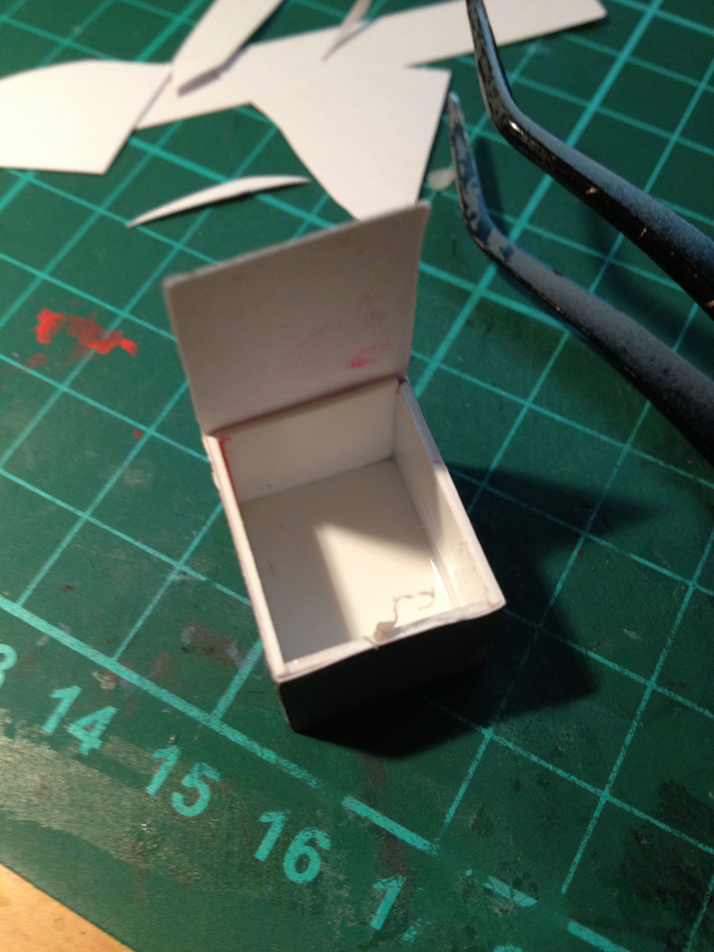

vue sur les renforts de la partie centrale du torse, ils sont en feuille de polystyrene, collée au papier avec de la colle blanche et entre elle avec de la colle a maquette.  cela forme une boite relativement rigide.

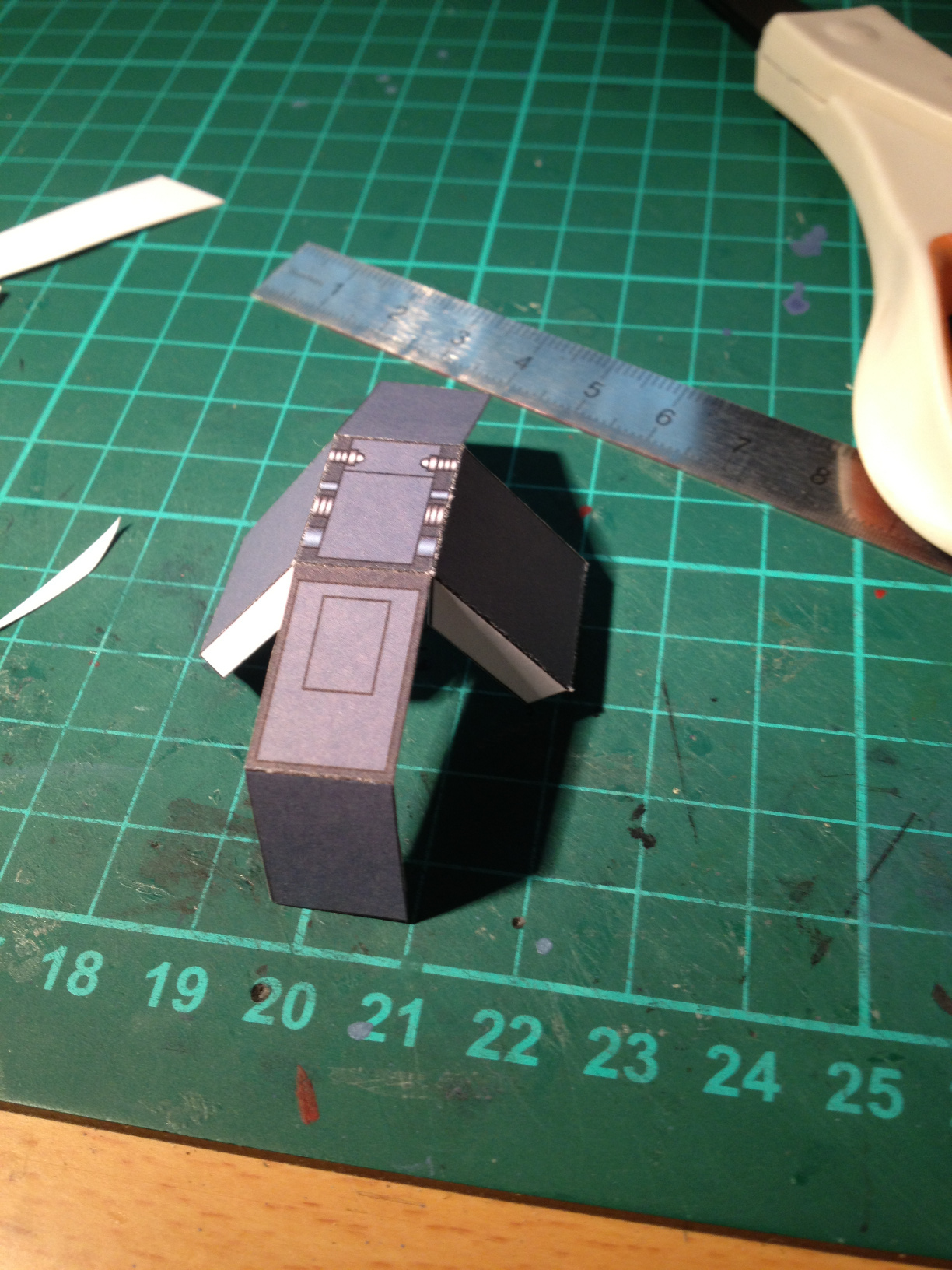

parties laterale du torse, une est pliée et non collée une non encore montée.  Je compte utilise deux technique different de renfort pour ces deux parties.  Pourquoi?  Comme ca pour voir laquelle fonctionne le mieux et prend le moins de temps a réaliser.

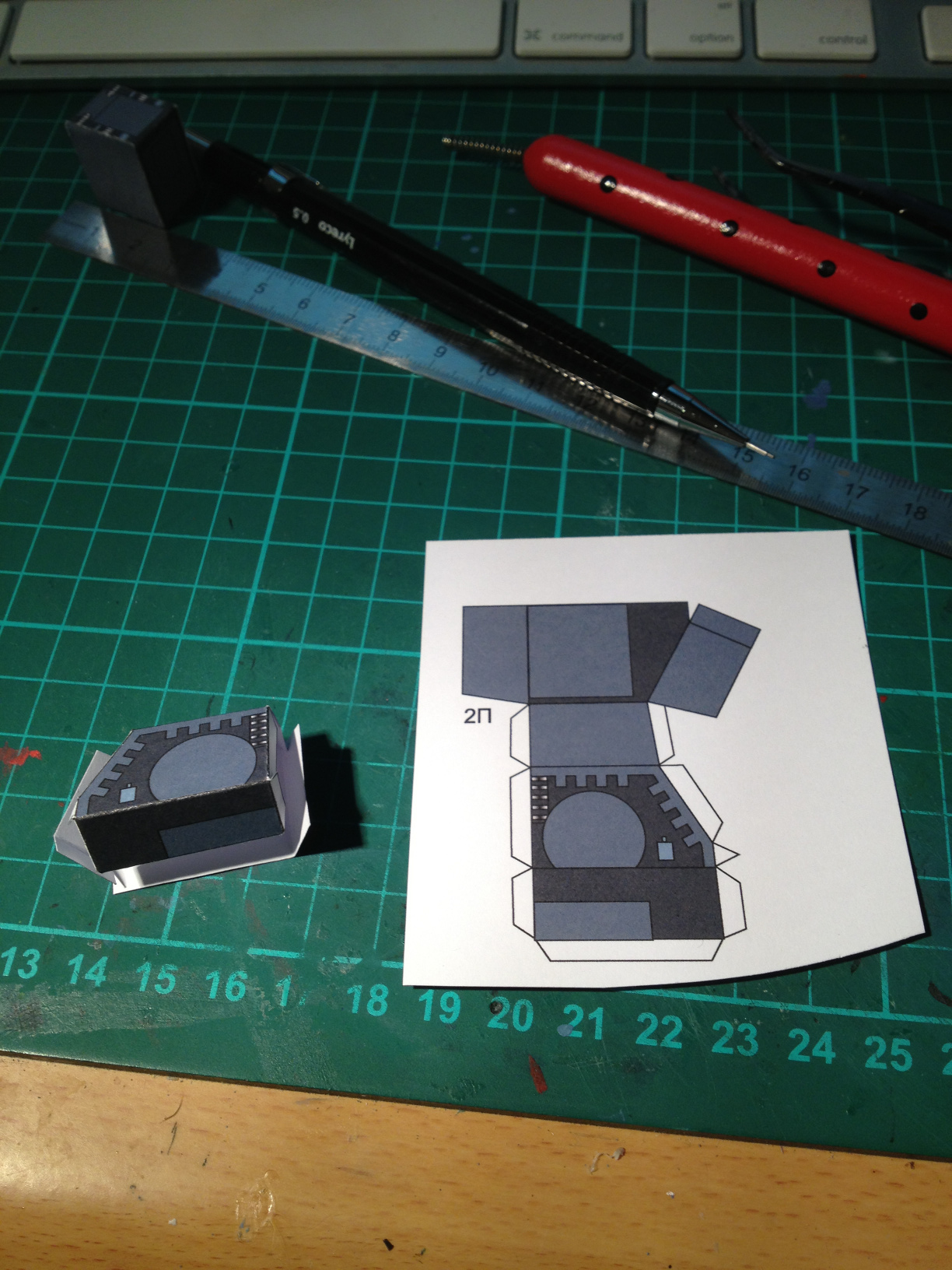

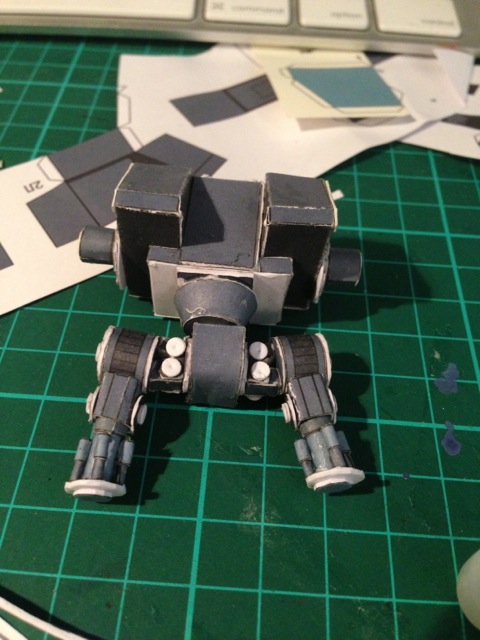

la suite: construction des articulations cote torse, d'abord les hanches
noter bien l'epaisseur de papier pour la pièce des hanches.

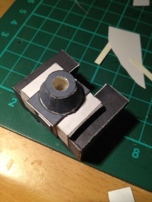

les hanches fixees au torses, un cylindre de papier a ete insere dans le cone et un aimant colle au fond avec de l'epoxy

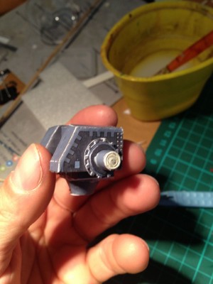

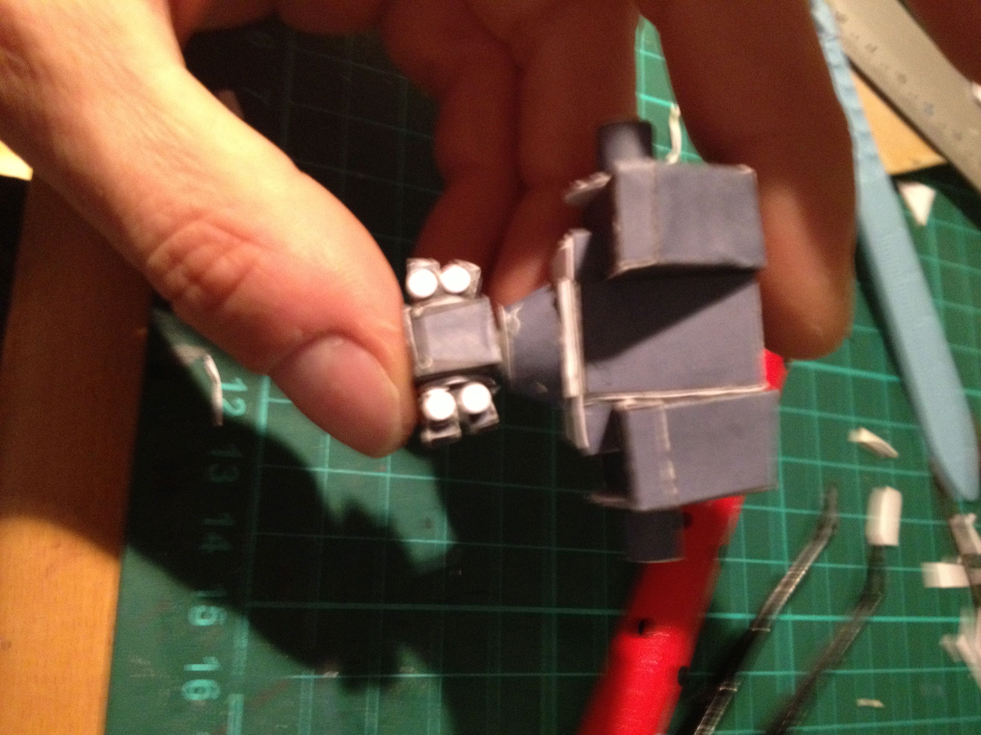

la jonction torse epaule, noter l'epaisseur du papier utiliser pour les differentes couches et le fait que les pivot soient solide

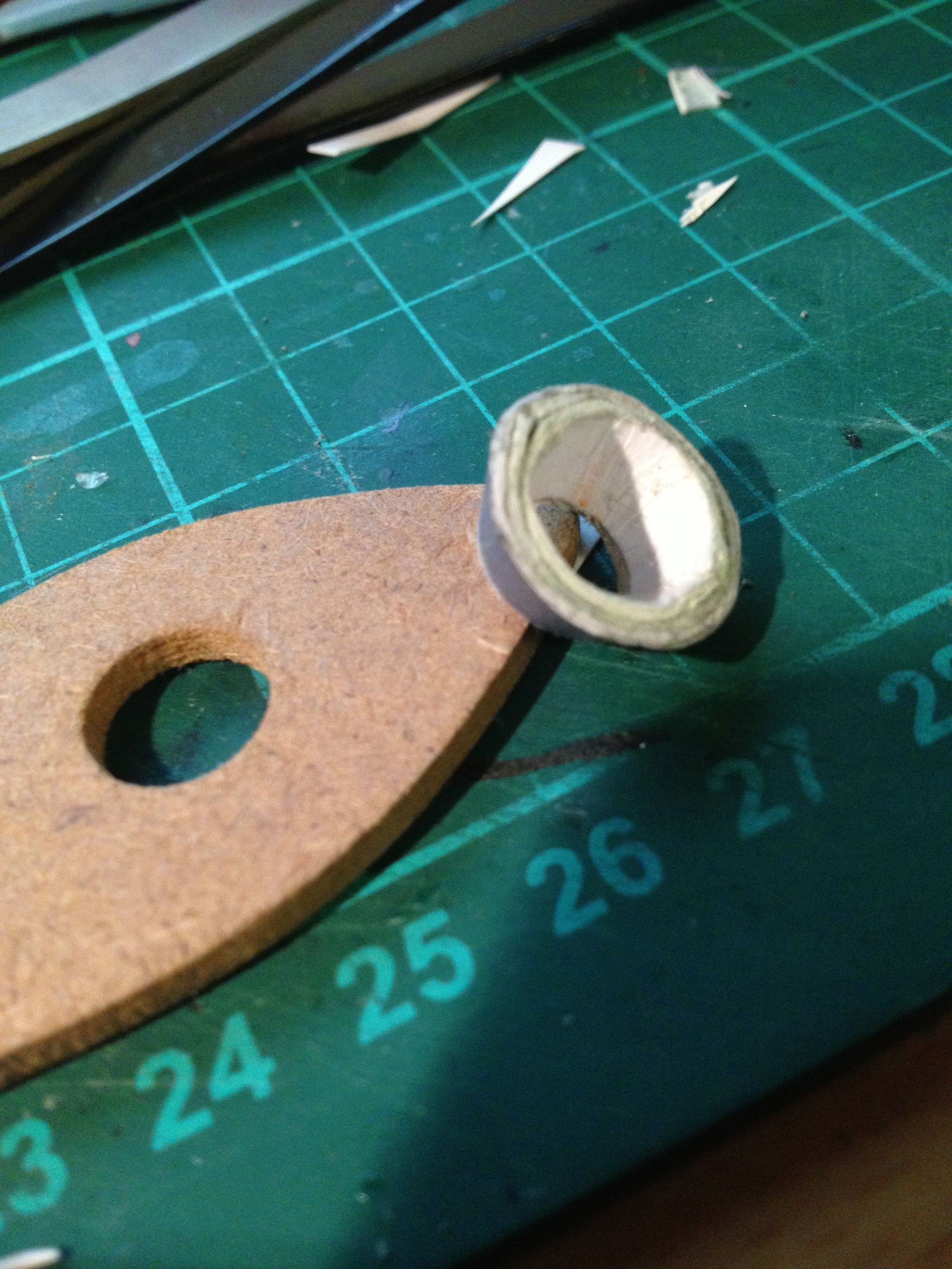

Noter que les cuisses sont en papier massif ( des epaisseurs de papier ont ete collee a l'interieur) et que les deux "os" des cuisses qui dans les precedents dreadnought sont juste separe par une zone noire sont la physiquemen separe car j'ai lime celle ci.

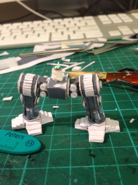

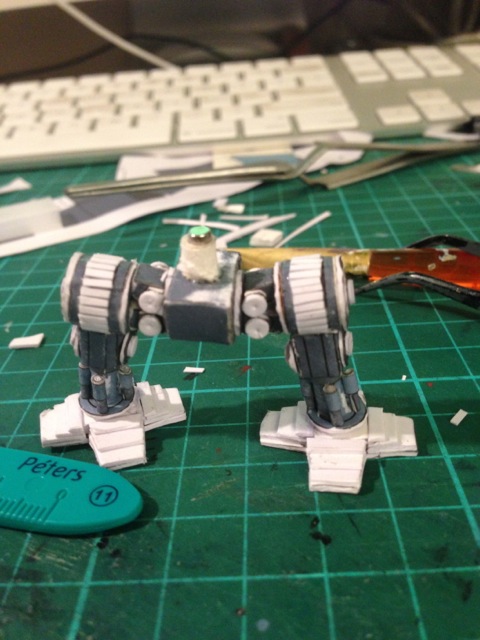

la suite de la construction du dreadnought. J'ai maintenant finis le "squelette" du dreadnought, c'est a dire tout ce qui est commun a tous les modeles de dread quelque soit leurs chapitre.
Tout d'abord le sous ensemble des jambes

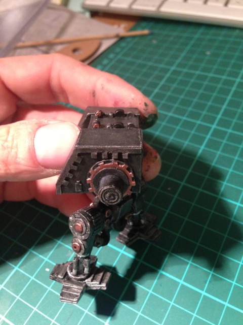

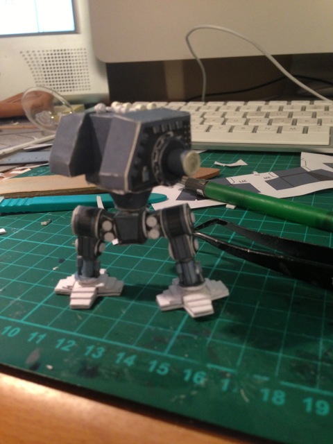

les jambes attachees au torse, emphase sur les pistons des chevilles
les pieds ont maintenant ete ajoutes

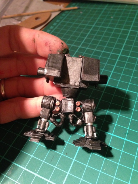

Le squelette des jambes pret a la peinture

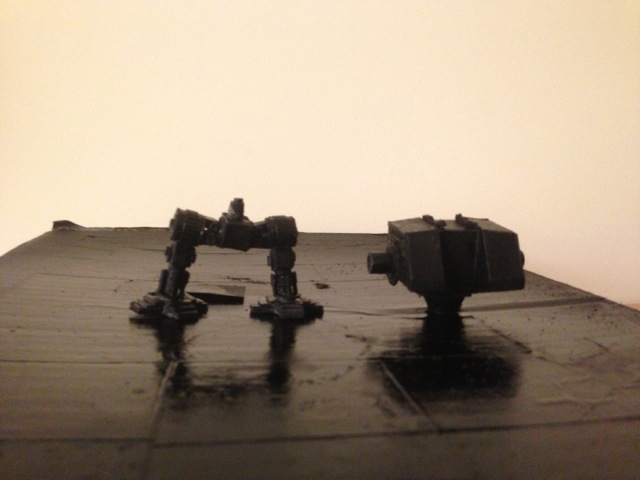

sous couches noire pour le squelette
vue de face du squelette apres peinture

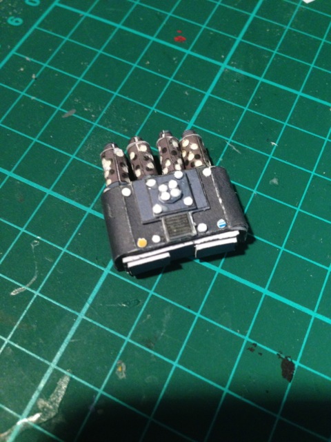

d'autre vue du squelette peint ainsi que le montage du moteur (sac a dos)
vu de cote pour mettre en valeur les detail cuivres
zoom sur la vue arriere des jambes peintes
sac a dos assemble, pret pour la peinture

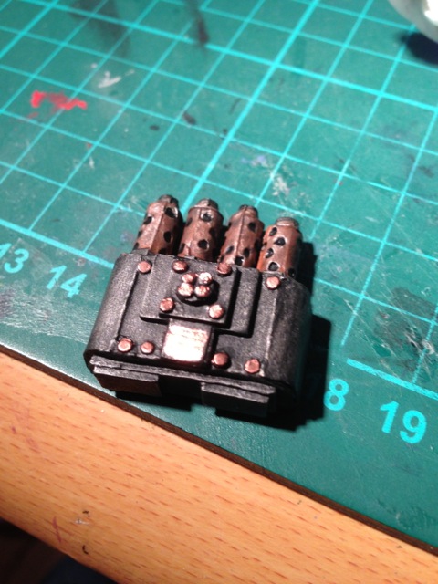

sac a dos peint, en noir metal, chemine plutot couleur rouille et accents en cuivre

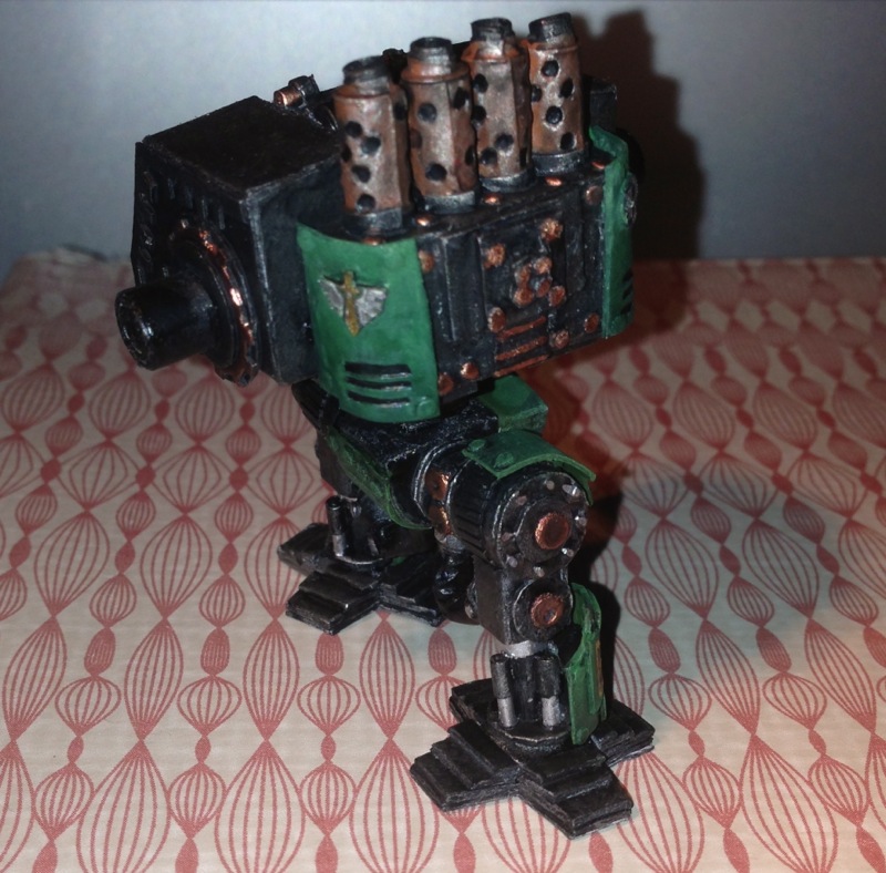

quelques progres, j'ai finis le blindage de la partie basse et du sac a dos qui est maintenant fixe sur le torse. Reste les bras, le sarcophage et le blindage du torse.
Les differences de couleurs entre les deux photos sont dues a l'utilisation du flash sur la deuxième
partie basse vue de face
vue sur le sac a dos

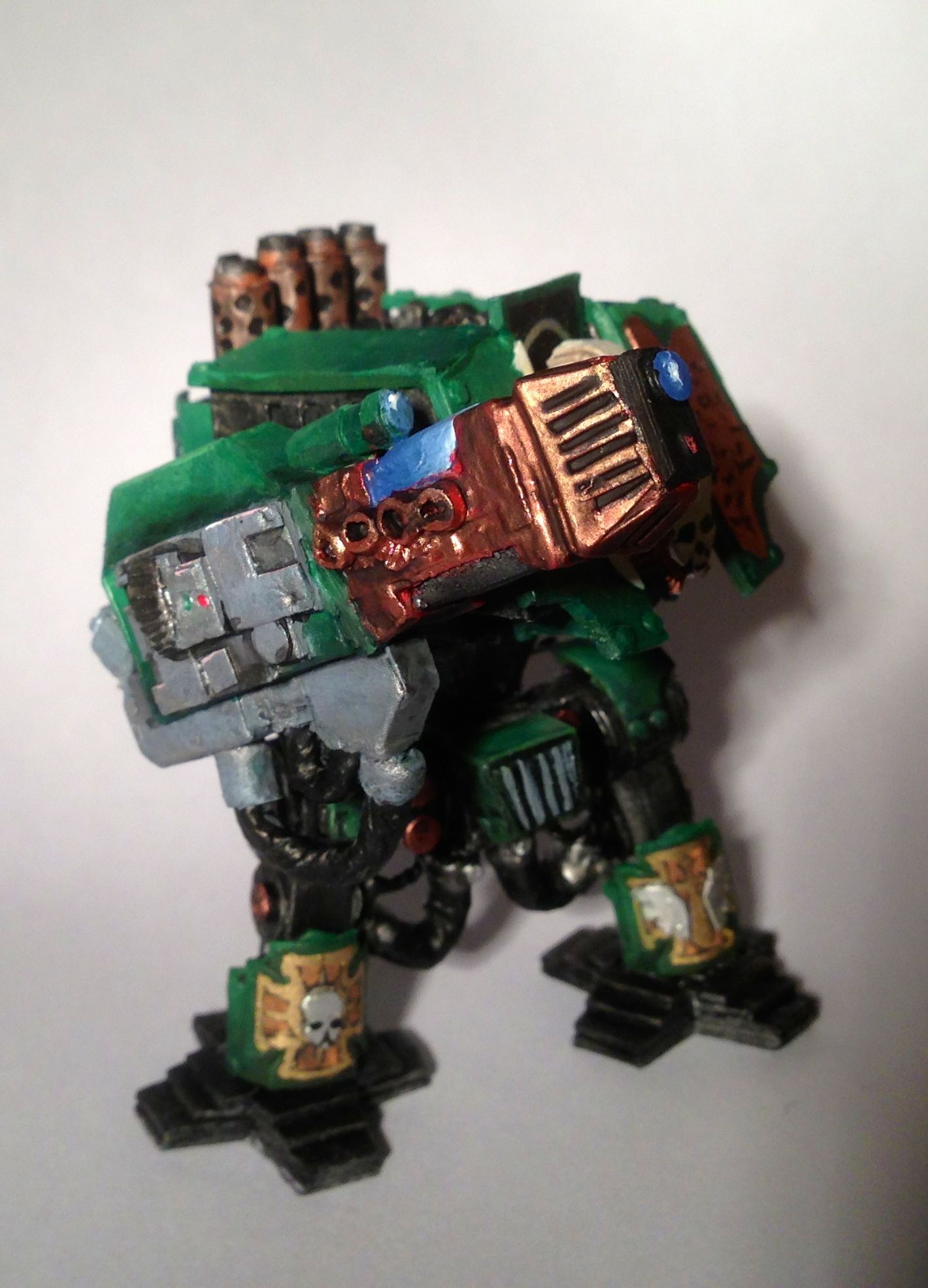

Encore une mise a jour:
j'ai assemble et peint le torse, depuis ces photos j'ai juste rajouter des tuyaux dans le dos mais je vais maintenant passer aux bras.
Je suis assez content du résultat, j'ai donc fait un spin (que je vous encourage à aller regarder) http://arqspin.com/s/1zdmouwrpsz12
A priori le torse est finis sauf peut etre quelques decorations que je rajouterai a la fin.

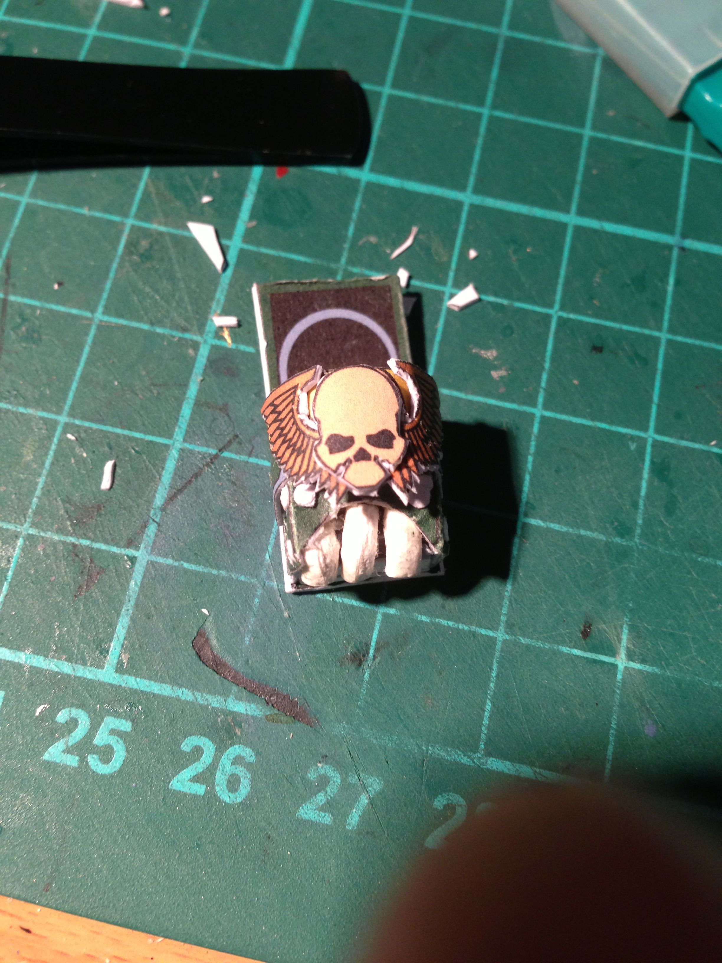

La technique utilise pour la tete est interessante je pense, j'ai d'abord fait un cylindre plein de papier enroule et coller autour d'un cure dent. J'ai mis le cure dent dans mon dremmel je me suis ensuite servi de celui-ci comme un tour et j'ai utilise une lime pour arrondir le dessus de la tete. J'ai ensuite coller des morceaux de papier (bande sur la tete, disque sur les oreilles, contour des orbites...) pour donner du relief qui est ensuite améliore par la peinture. C'est la premiere fois que j'utilise cette technique et j'en suis tres satisfait.
le receptacle pour la tete avant peinture

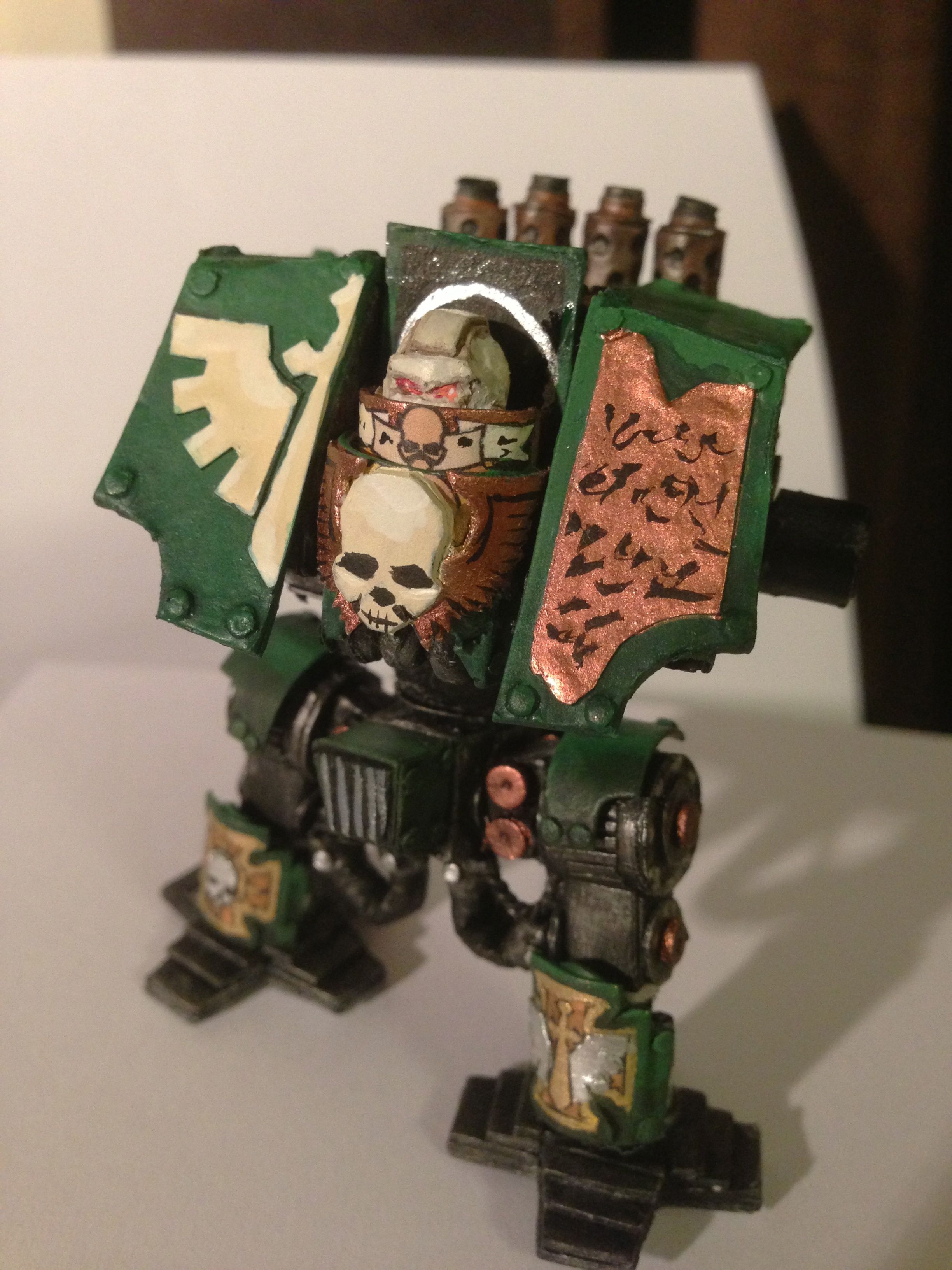

Le dreadnought dans son etat actuel, manque juste les bras

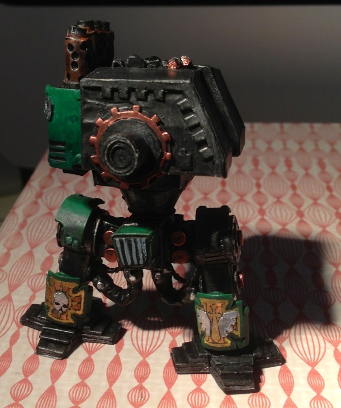

2 images de plus, j'ai realise un bras. Un canon a plasma, je ne suis pas super content du resultat, en particulier de la peinture qui devra probablement etre reprise. Je travaille sur un bras de combat au contact base sur une photo de piece de forgeworld (une pince pour dread ork mais je ne vois pas pourquoi je ne pourrais pas avoir une arme de contact cool) elle sera interchangeable avec les lightning claws et la tronconeuse du dread spacewolf (la main sera magnetise). Ensuite je pense que je referrai le bras arme a distance pour faire une autre arme car le plasma canon est peut etre bien en terme de jeux mais je ne le trouve pas tres beau.

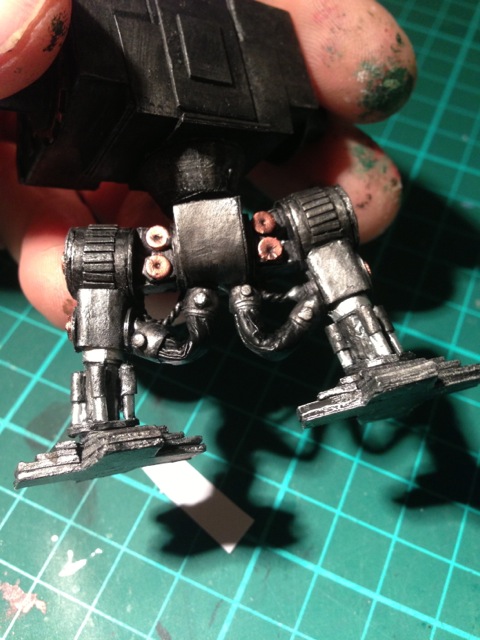

Noter que je me suis plante dans l'orientation du torse et des pieds, vous voyez l'arriere des jambes ce qui permet d'admirer le mechanisme des chevilles
La j'ai remis la bete droite, on voit donc bien les caches tibias peints
