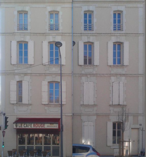

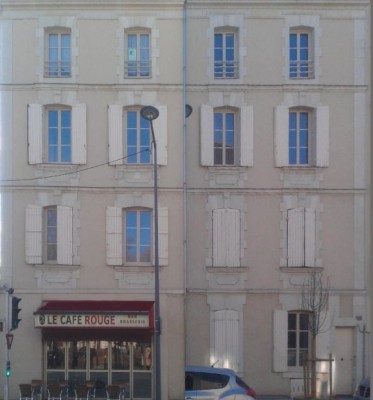

Re: Merci de m'aider a estimer la taille de maisons
8 boulevard Ronceray a Angers
longueur de facade: 15m50 ?

- Messages : 10684
- A remercié : 10700 fois
Je verrai une légère différence ; estimant les hauteurs d'étages : du bas vers le haut = 4 m + 3 + 4 + 3 + 3 = 17 m au total, ce qui ferait la façade à 14 m de long environ . . .
D'ailleurs, la photos agrandie se retrouve presque au 1/100° !

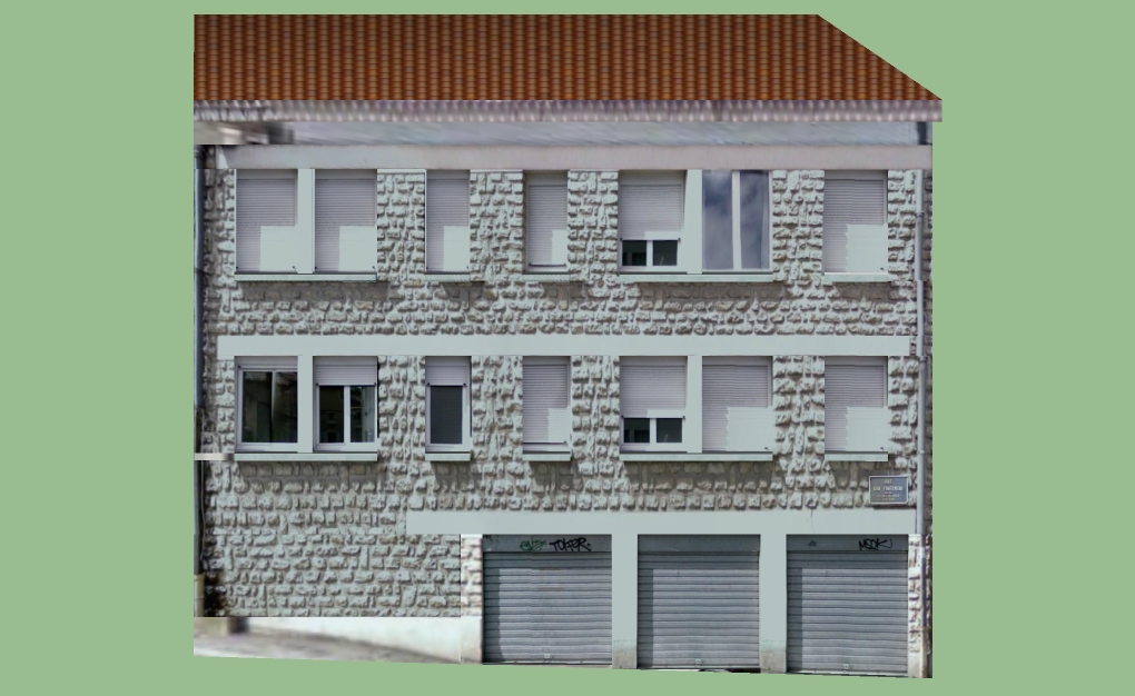

suivant: 28 boulevard Ayrault de Emeric
http://sketchup.google.com/3dwarehouse/ ... 4e&ct=mdrm" onclick="window.open(this.href);return false;
Sur Sketchup, la longueur est a 15m.

- Messages : 10684
Cette façade je l'estime à 14 m de hauteur et 12,50 de largeur.

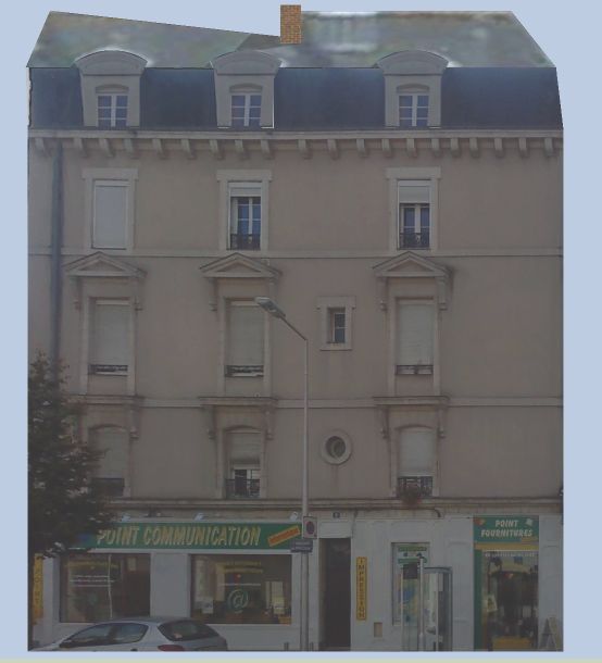

Et cette facade d'un batiment appele Duguesclin
Modele de Christounet56 qui l'estime a 13.5m de longueur?

- Messages : 10684
Cette estimation me semble correcte, j'estime une hauteur moyenne de 12 m ce qui correspond aussi à 13,5 m de long . . .
