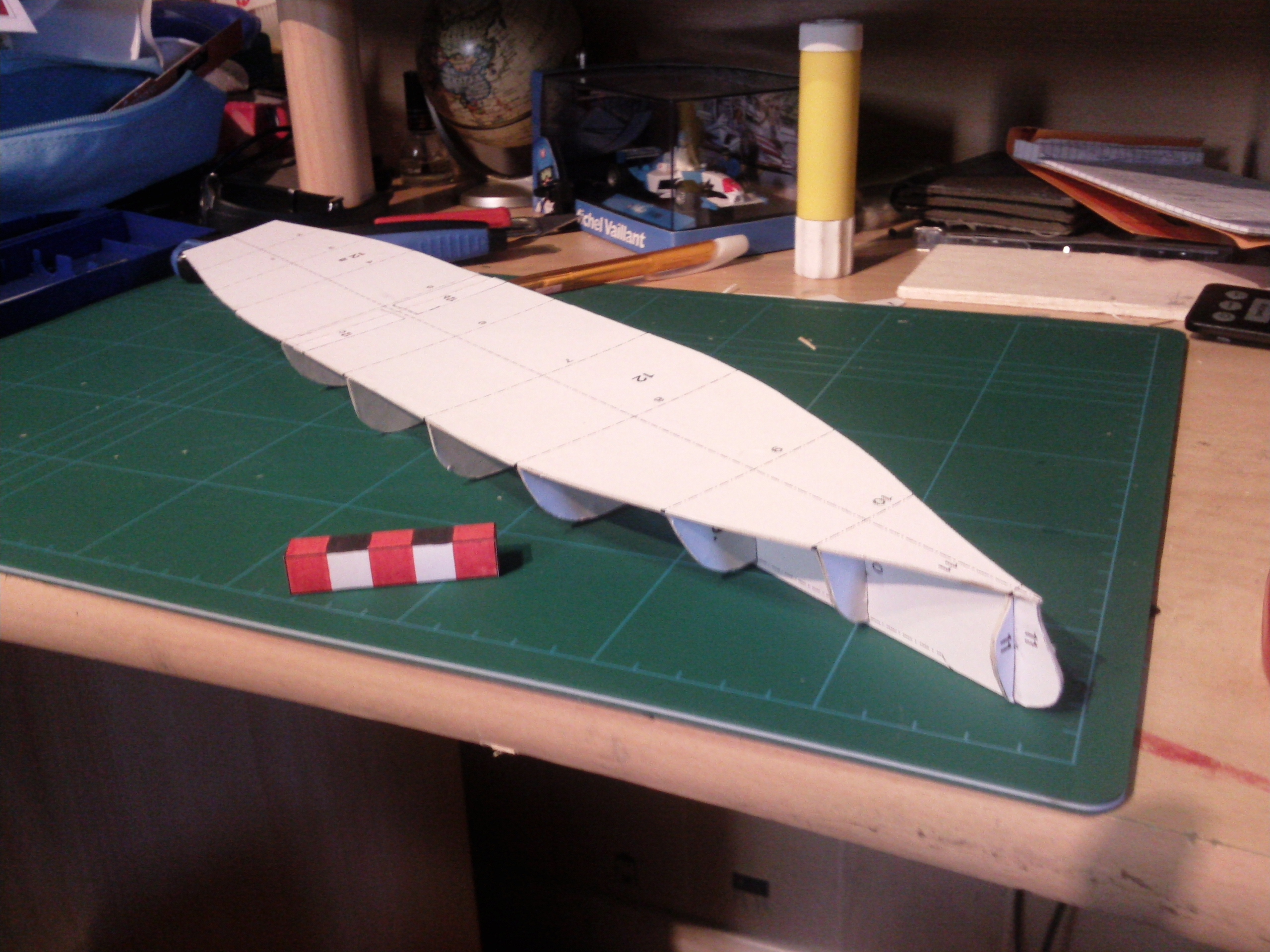

J'ai commencer le Meteor de Schreiber-bogen

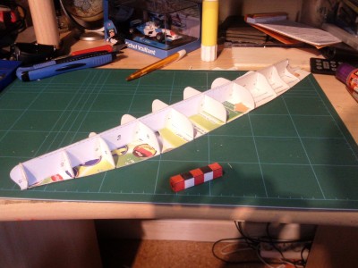

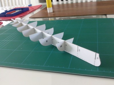

Voila les premières pièces et la traverse centrale de l'armature intérieure renforcée en carton de 1mm:
Le tout ensemble:
(J'ai perdu les pièces 10 et 11 :? :-@ :cry: :yell: )

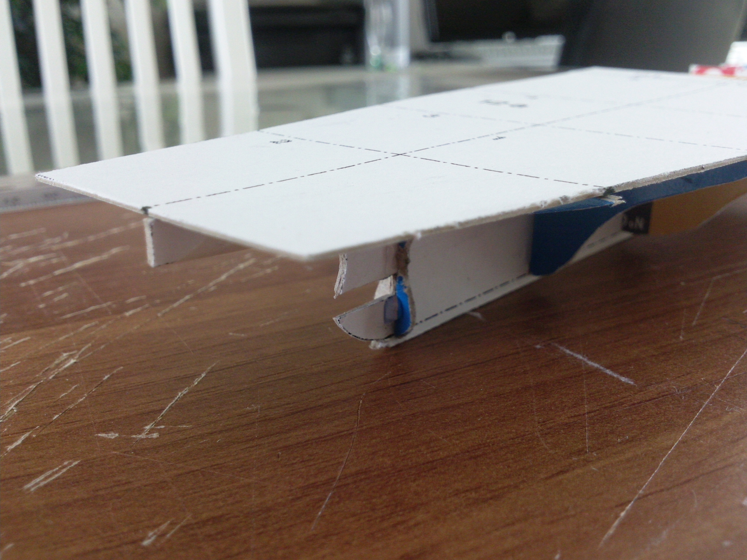

Avec le premier support pour le deuxième étage:
Modifié en dernier par aurelien le dim. juin 17, 2012 4:40 pm, modifié 1 fois.

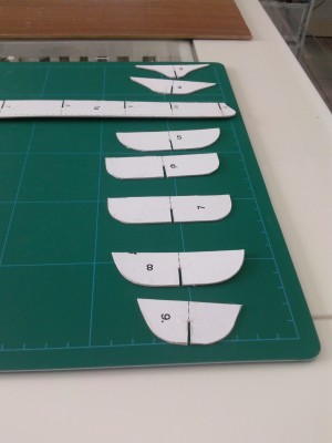

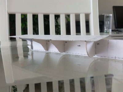

J'AI RETROUVER LES PIÈCES 10 ET 11 !!!!!!
La deuxième partie :) pour y placer ensuite le 2eme étage !

Un petit conseille, essaye de doubler voir tripler l'épaisseur de tes couples avec du carton plume, par exemple.
Cela permet d'avoir une surface de collage, des pièces de la coque, plus importante et évite de voir le records de pièces inévitable sur un couple de 1mm ou moins.
Un petit ponçage de l'ossature sera peut être nécessaire pour bien suivre les courbes de la coque mais le résultat en vaut la peine.
