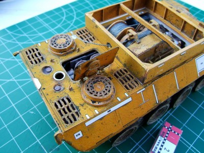

Posté : mer. sept. 23, 2009 5:43 pm
par pssorg
non non je n'ai pas laissé tombé :D :D :D
voila la suite du montage:
mise en place des grilles de protection des ventilateurs
trappe d'accès au moteur avant pose
trappe mise en place
et ça s'ouvre :D :D
