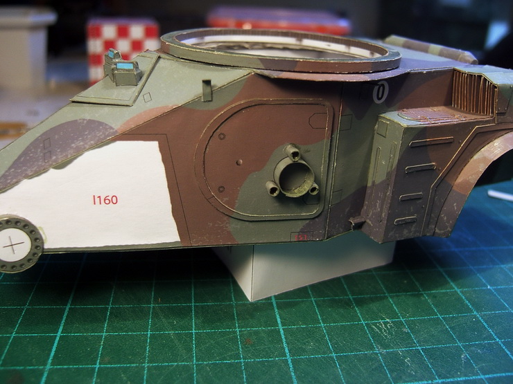

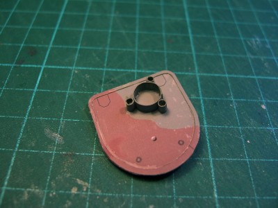

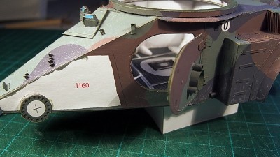

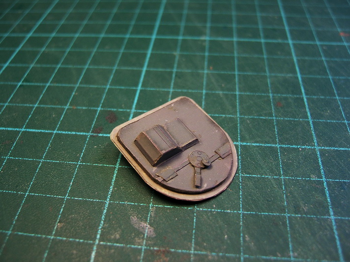

La porte gauche: partie extérieure avec le support de la roue de secours.
vue de la feuillure untérieure qui permet le bon encastrement de la porte.
Porte mise en place.
A noter que cette porte ne comporte pas de systéme d'ouverture extérieure ( une fois la roue de secours en place je vois pas comment on pourrait y accéder :D :D )

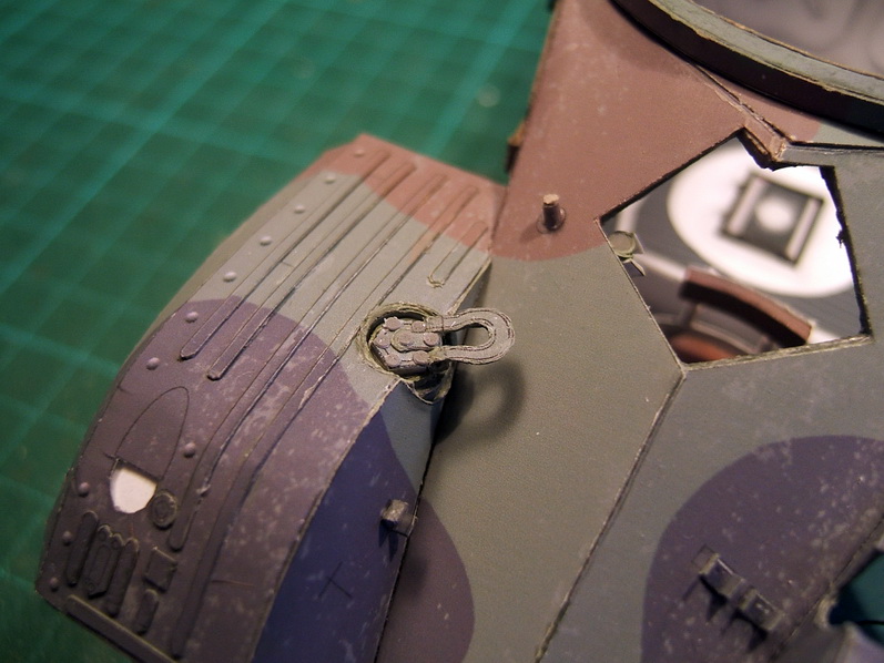

Je m'aperçois que je ne vous ai pas montré la construction des charnières.
C'est petit mais pas si difficile que ça à faire.
On profite de ce que la porte est en place pour coller les charnières au bon endroit :)
J'en ai profité, pour ne pas les perdre, pour ajouter les supports d'accessoirs divers qui se positionnent sur la face avant.

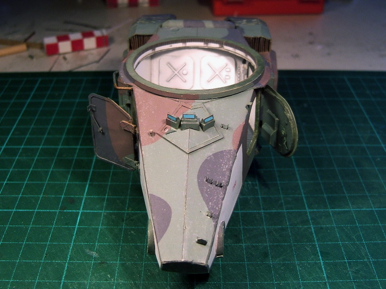

Et, la aussi :groupjump: :groupjump: , ça s'ouvre (pas dans le même sens que la porte droite).
Enfin vue de face pour vous montrer l'ouverture contrariée des deux portes.

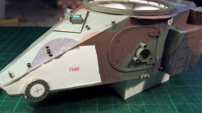

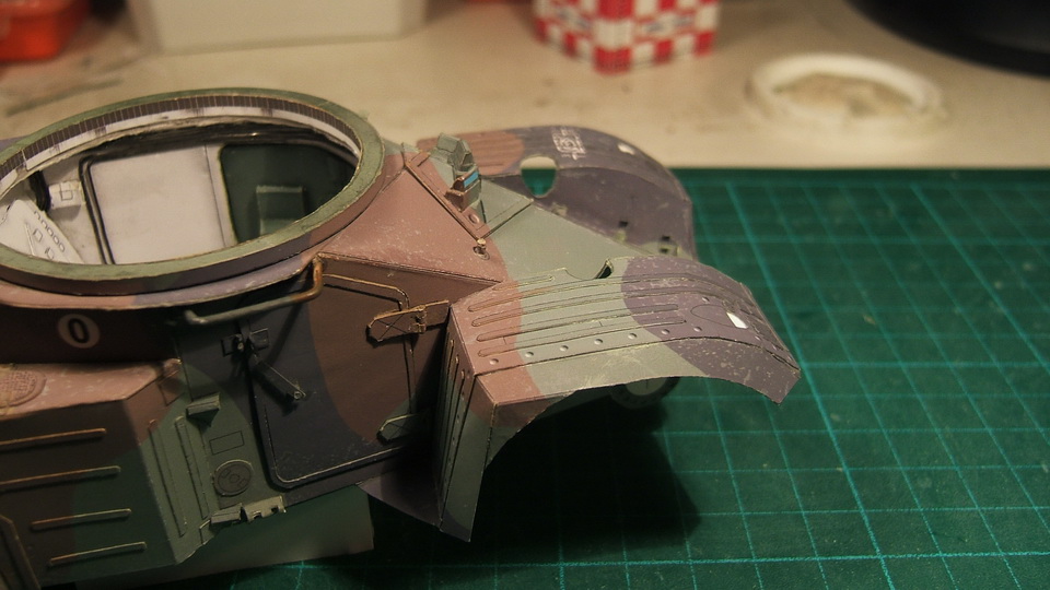

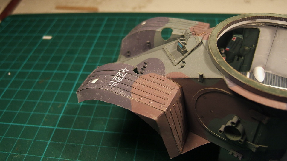

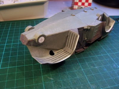

Salut à tous.
Je n'ai pas pu me retenir, il a fallu que j'attaque l'aile gauche.
Comme annoncé elle est constituée de 7 pièces.
Après assemblage des deux parties principales, fixation sur le chassis.
puis pose du retour d'aile.
Et, enfin, pose de l'habillage intérieur.
Voila l'aile terminée. Ce montage donne un ensemble très rigide près à recevoir les différents habillages et équipements qui sont prévus.
A bientôt, je reviendrais vous embèter une fois l'autre aile terminée et les habillages posés sur les deux.
A++++ :groupjump: :groupjump:

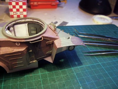

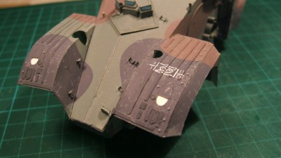

Bonjours,

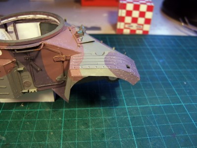

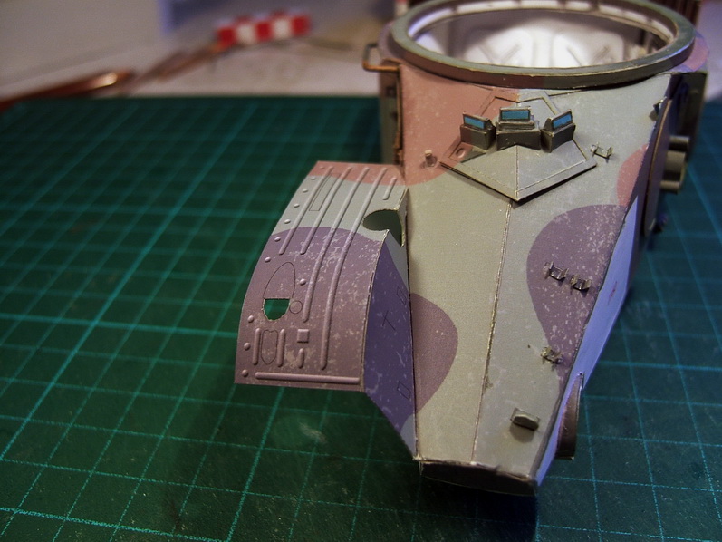

Les ailes avant, avec leurs reliefs, sont terminées.
Par contre je remets à plus tard la construction des accessoirs que je risque d'abimer en réalisant les sorties de roues et toutes les petites choses qui se trouvent sous les ailes :D :D
Donc la suite avec ces éléments mais cela va prendre du temps car certains sont vraiment très petits :roll: :roll:

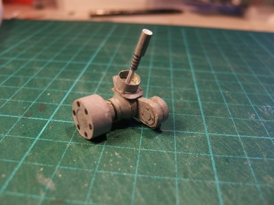

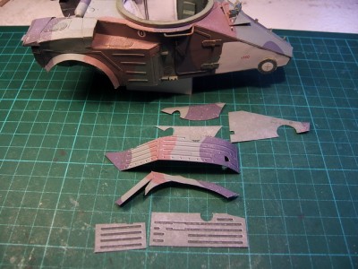

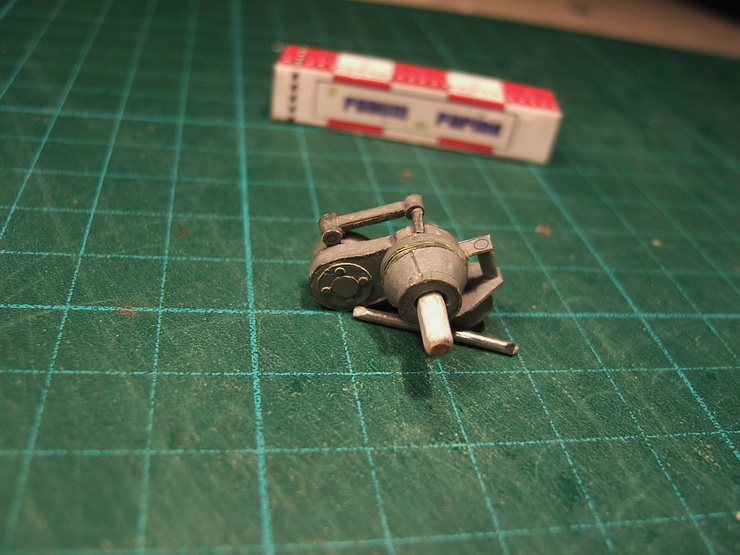

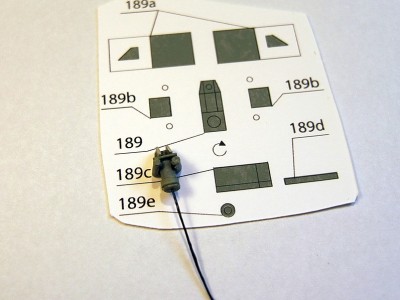

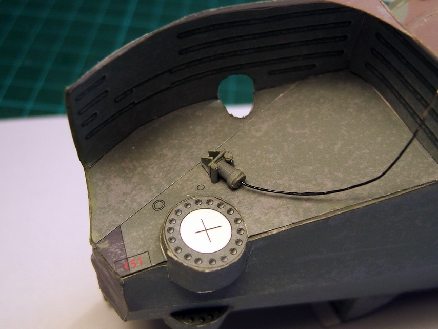

Début par la partie hydrolique de la suspension.
L'ensemble monté et la planche des pièces qui le constitue. Il y en a un par roue.
L'élément en place avec sa durite en attente.

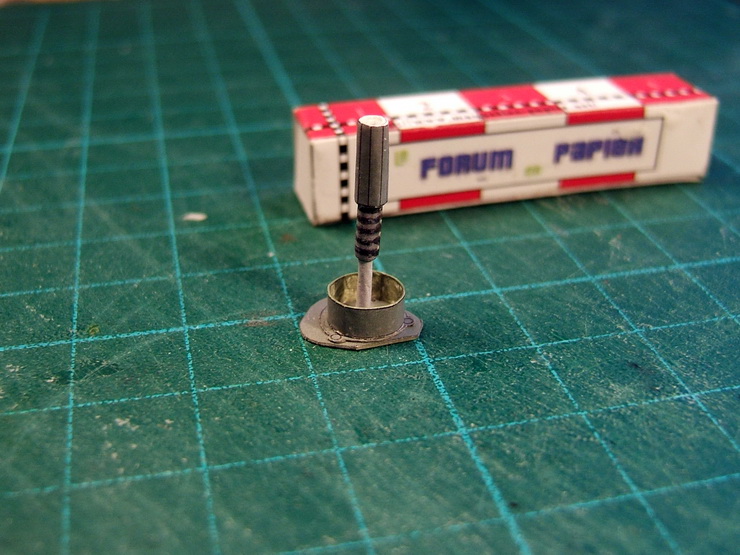

Ensuite le support de la suspension et le piston.

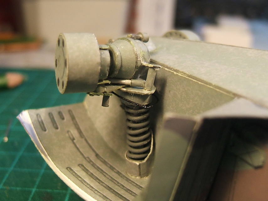

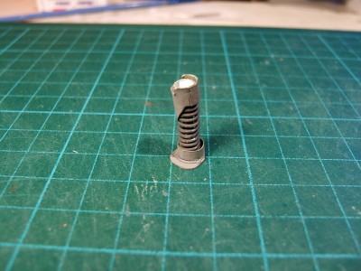

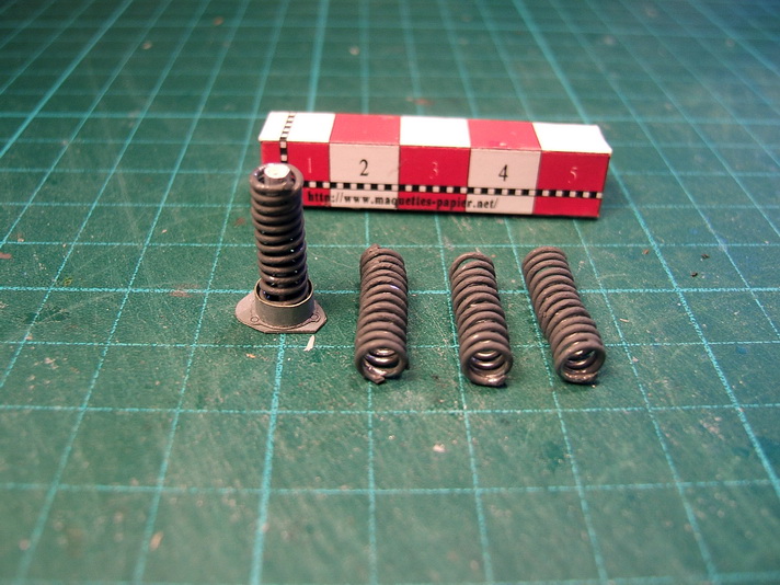

Ensuite le ressort de suspension.
fait avec du fil de fer de 0.9 mm
Une fois attrapé le coup j' ai fait les trois autres. :D :D

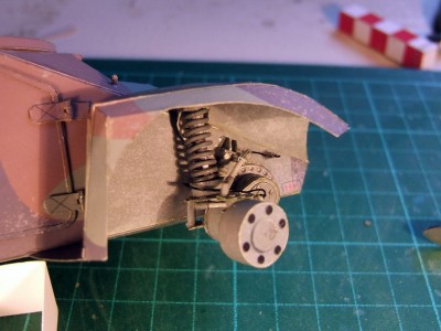

L'ensemble présenté avec la partie haute qui vient se coller dans l'aile (pour les suspensions avant)
Puis la partie haute de la suspension qui ressort de l'aile (Pourquoi... j'en sais rien :D :D ).
Je sais la macro ce n'est vraiment pas flatteur :cry: .
A présent début du bras de suspension dans lequel se trouve la transmission par chaine (je pense ??)
Puis montage du support inférieur de suspension.
Voila c'est tout pour ce soir. Il reste encore plein de petites pièces à monter sur cette partie et puis, après, il faudra monter les trois autres bras +o( +o( +o(

Re: Panhard AML 90
Comme c'est beau à voir !
Si la fixation des amortisseurs traverse les ailes, c'est certainement pour éviter de démonter les ailes lors de leur remplacement ...
MauricePoisson
Messages : 792
A été remercié : 419 fois
Re: Panhard AML 90
Message par MauricePoisson »
Bonjour, ou pour régler le compression de ressort avec la poignée au dessus ?
Bonne suite .
Salutations.

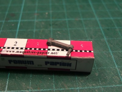

Un petit bras de suspension:
Le même mis en place

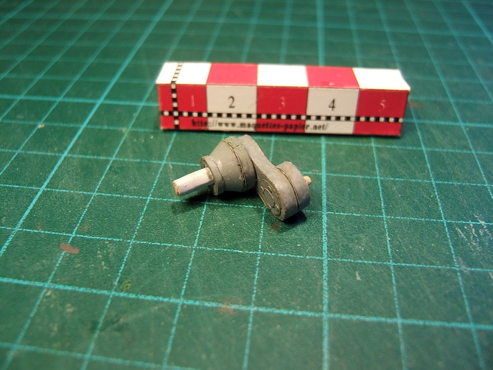

Réalisation du moyeux de roue.
La direction n'est pas mobile mais, comme on peut le voir sur les différentes pièces , le trou de fixation de la roue est oblongue. Cela permet d'orienter la roue suivant le type de présentation souhaité.

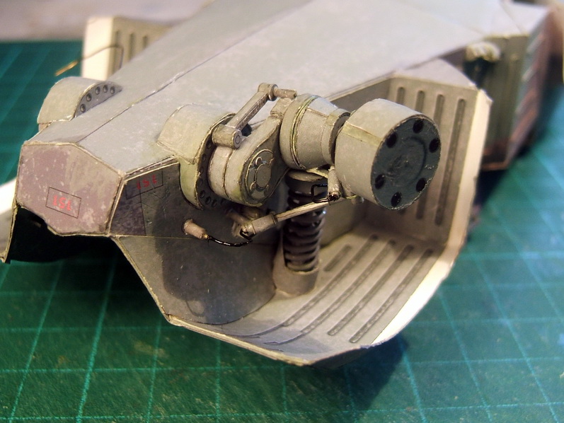

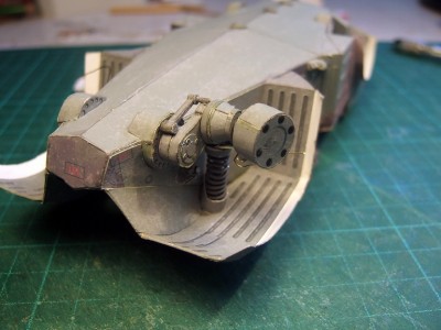

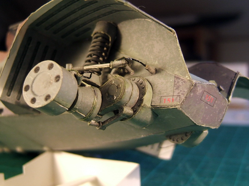

Mise en place de l'ensemble sous l'aile droite.
J'ai orienté le moyeux vers la gauche de façon à pouvoir apercevoir cet ensemble une fois la roue mise en place.
pose de l'alimentation hydrolique de la suspension sur laquelle est fixée la canalisation en attente sur le flan intérieur de l'aile. Le raccordement se fait sur la partie avant de cet élément.
Pour finir mise en place du piston de la direction hydrolique avec son alimentation. On peut apercevoir l'autre extrémité de l'hydrolique de la suspension (entre le support de roue et la roue) avec son raccordement à la durite.
Voila le train avant droit terminé.
Voila c'est tout pour cette semaine. prochain montage: le train arrière droit qui est, quand même plus facile.
A bientôt :groupjump: :groupjump:
