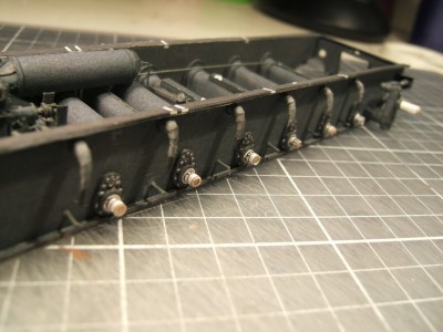

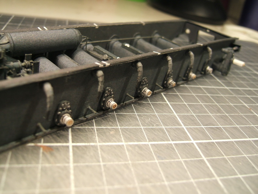

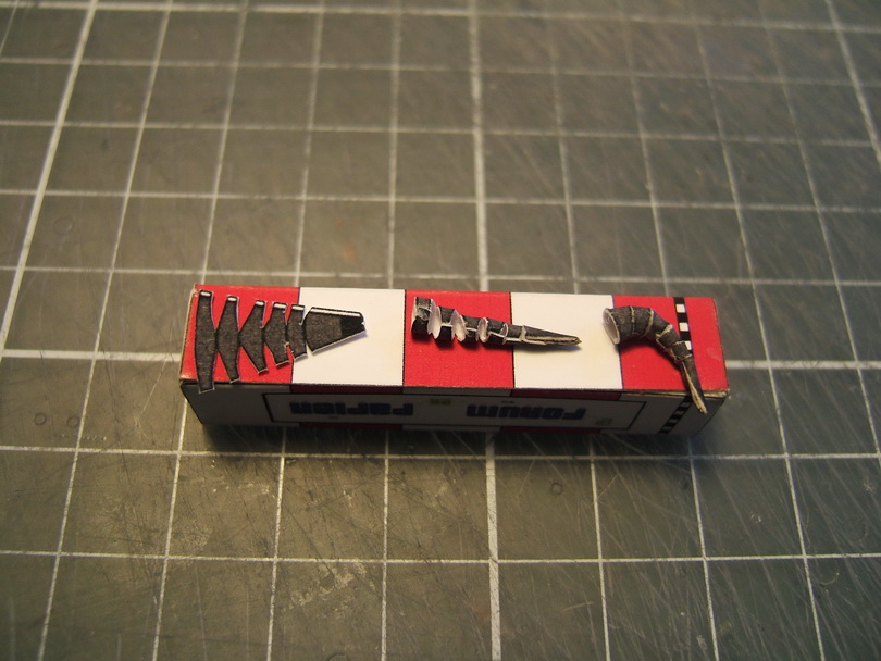

Les blocs amortisseurs des bras des galets:
Les trois étapes de construction d'un blocs
Les blocs en place. Vous remarquerez une petite tige à gauche des axes de bras. Buttées ou autre chose ???

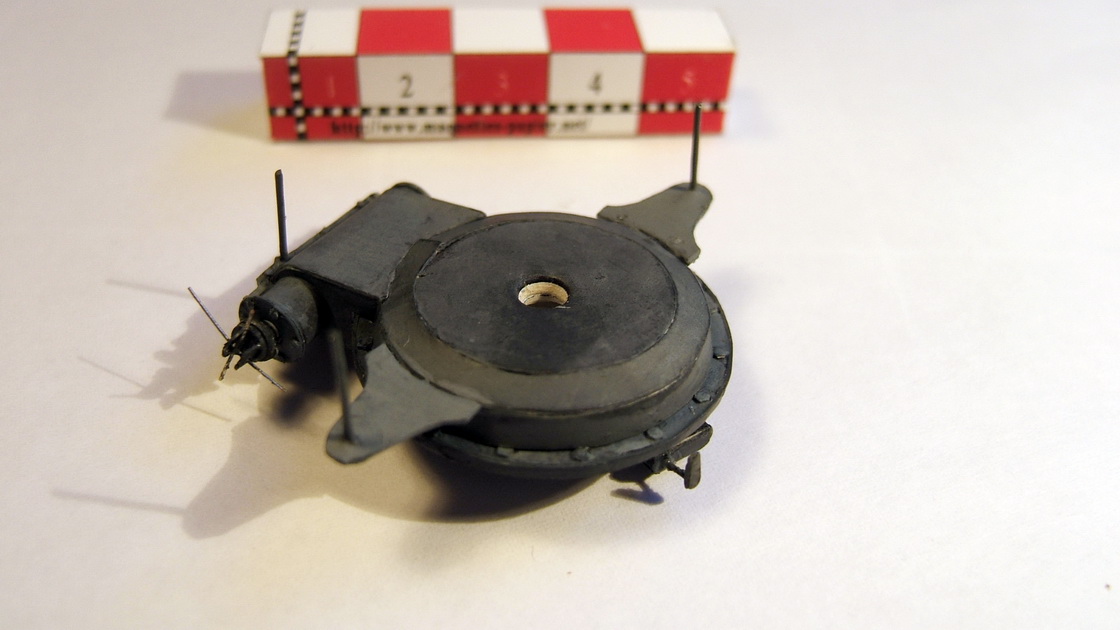

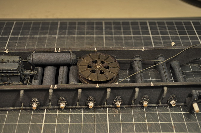

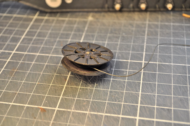

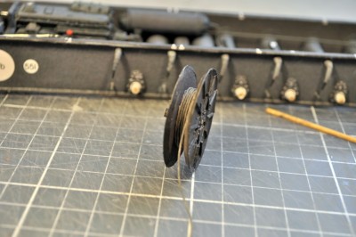

Début du treuil avec le montage du tambour d'enroulement et son cable.
Le tambour positioné provisoirement

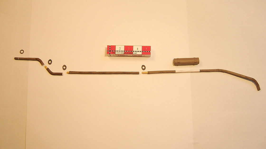

Alors c'est parti pour la tuyauterie
L'ensemble des pièces pour un échappement
les échapements mis en place, après collage du moteur.
Voila je peux continuer sur le treuil (j'espère n'avoir rien oublié pour le dessous :) )

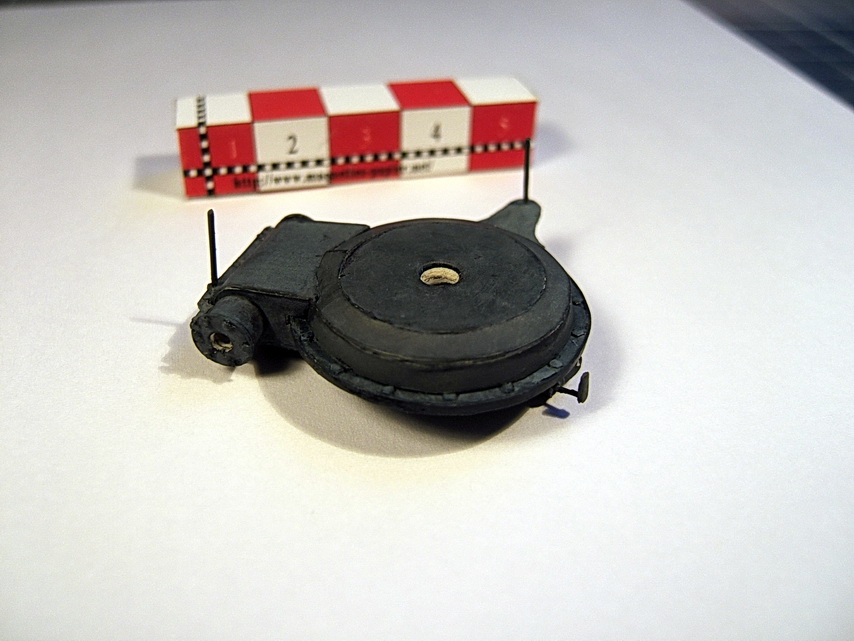

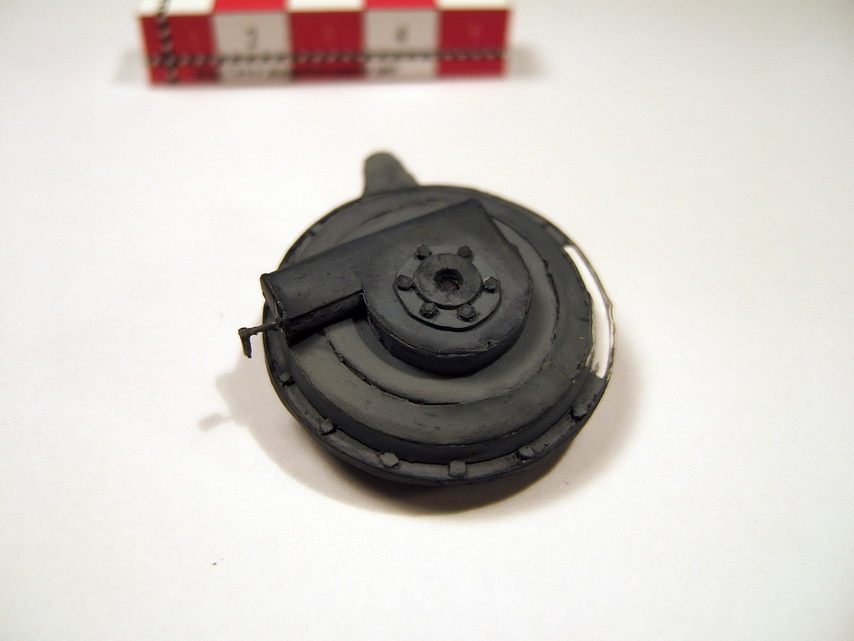

le corps du treuil vue de dessous (l'entrainement n'est pas en place).

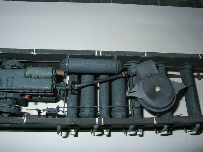

le même vue de dessus avec le bloc d'entrainement et les barres de protection ( celle située sur le bloc d'entrainement n'est pas prévue à l'origine)

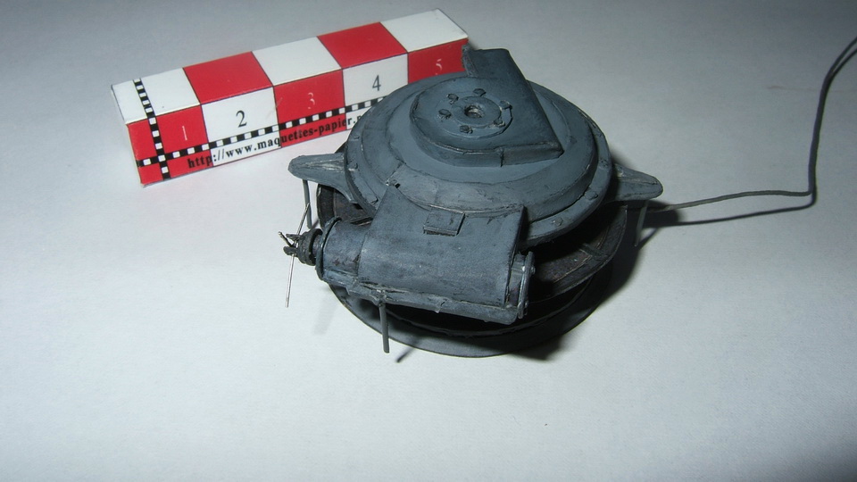

Après avoir trouvé une photo du treuil du Famo (le vrais :D ) je l'ai modifié en ajoutant cette barre de protection sur l'entrainement, puis j'ai remonté le support de celle d'origine ( en ajoutant une console en dessous)et j'ai installé un autre support, à l'avant du treuil comme sur le vrai. Avec la dernière barre fixée sur le chassis, en cas de rupture du cable, la protection des éléments périphériques devait être bien assurée.
Voila le treuil modifié (la sortie de la transmission, avec son cardan, est en cours)
même chose vue de dessous.

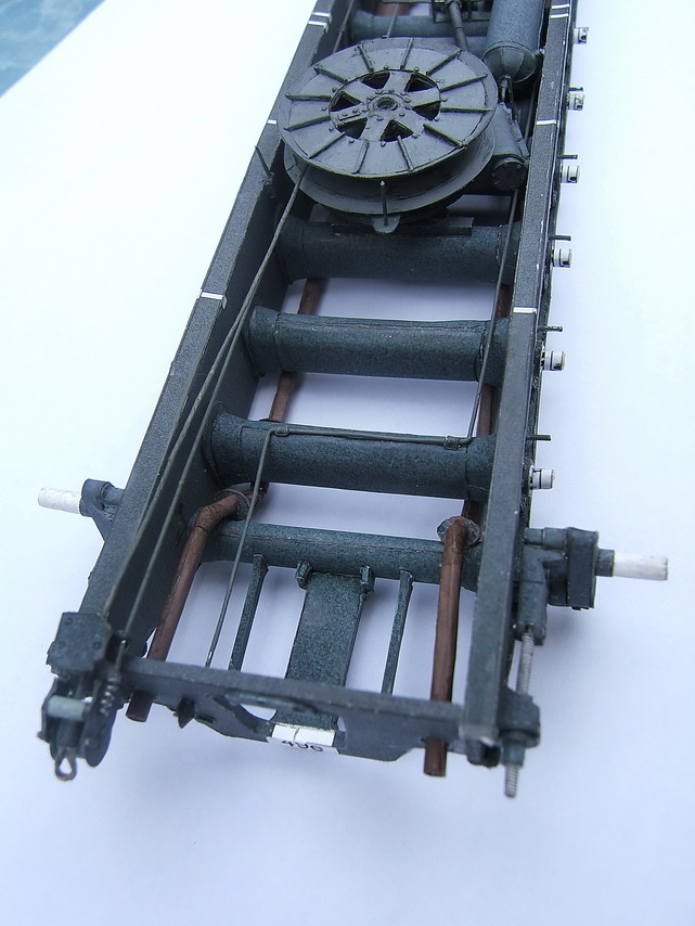

Donc comme promis suite et fin du treuil.
Mise en place du corps du treuil avec sa barre de transmission racordée à la boite de vitesse.
mise en place du guide de cable. Le ressors et la tige qui en part pour se raccorder sur le petit levier à la base du treuil doit être, je pense, un système de réglage de tension du cable :?: :?:
et enfin mise en place du tambour et du cable qui se termine par une boucle au niveau du guide.

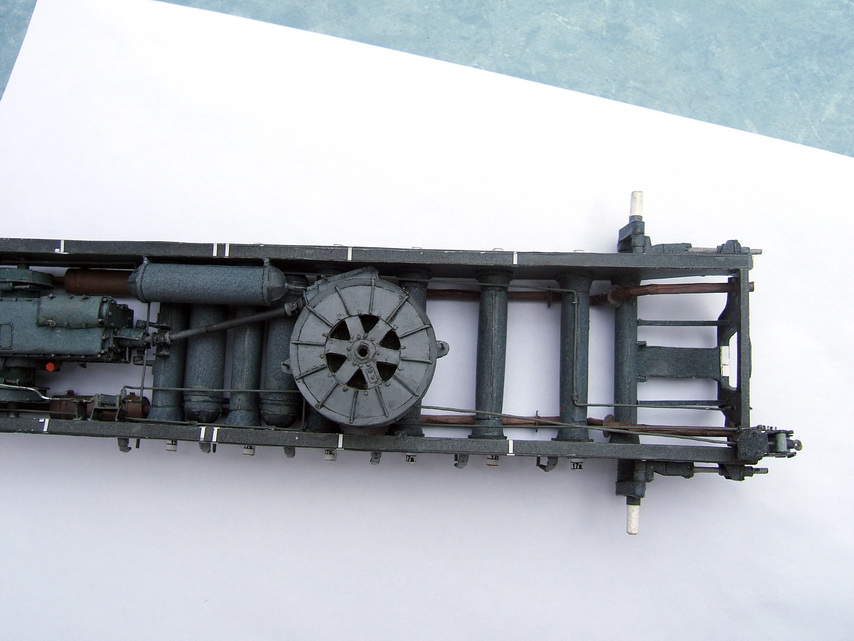

pour finir vue d'ensemble du treuil

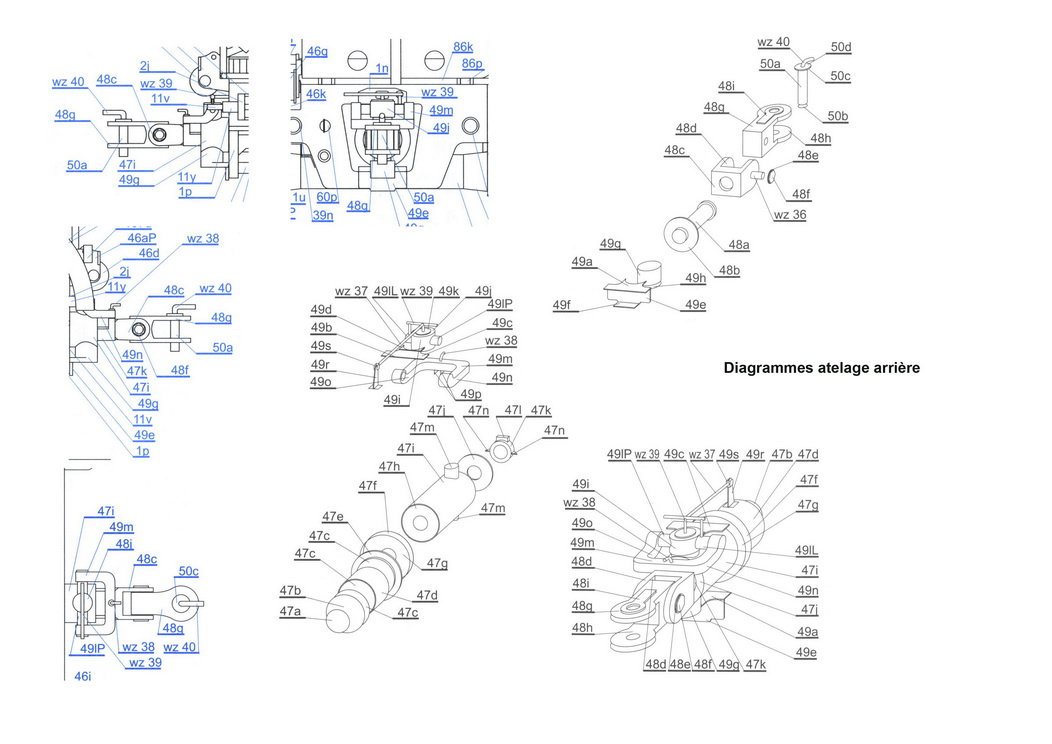

Suite du feuilleton FAMO avec son atelage arrière. Pour vous donner une idée du montage voici les diagrammes de l'ensemble.

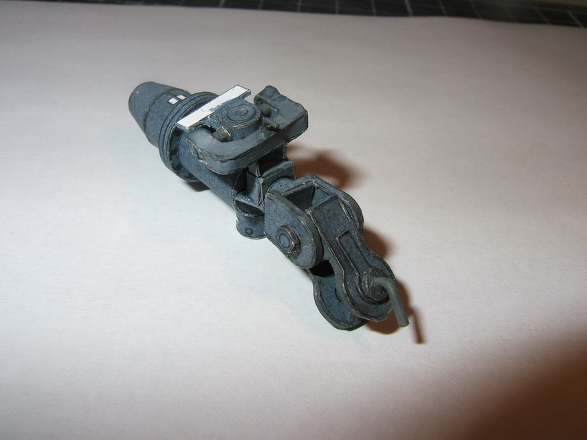

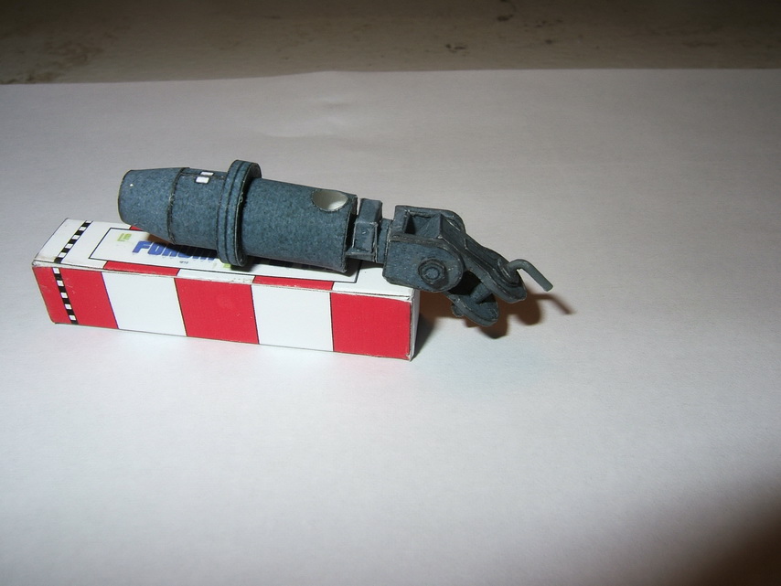

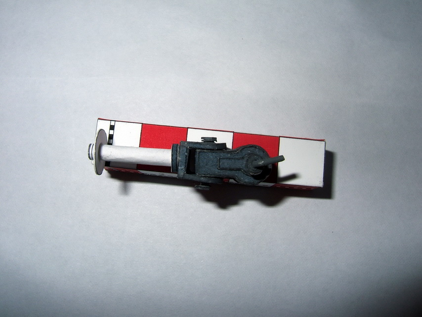

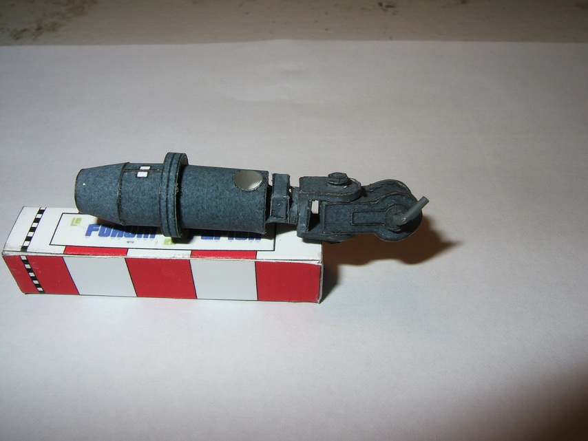

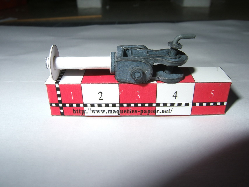

Pour commencer l'atelage par lui même qui est articulé dans les deux axes

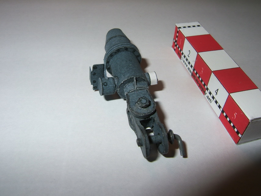

Puis le corps du système amortisseur.
on voit l'atelage qui pivote du haut vers le bas
le même qui pivote sur son axe

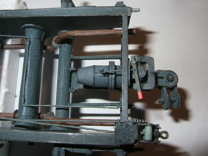

Montage de la fixation, au chassis, inférieure

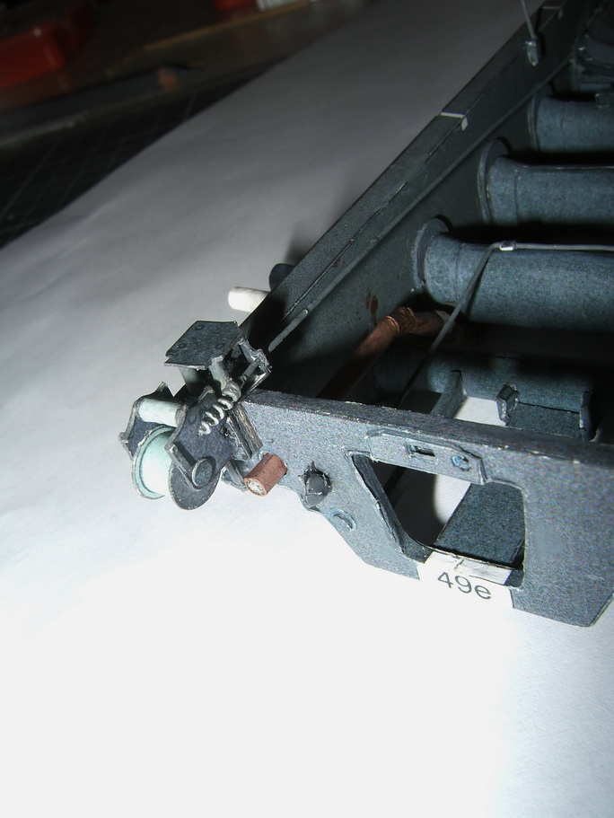

puis la fixation supérieure avec l'étrier (dont je ne connais pas la fonction ???)

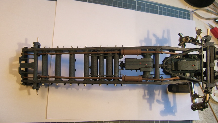

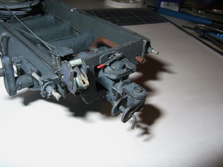

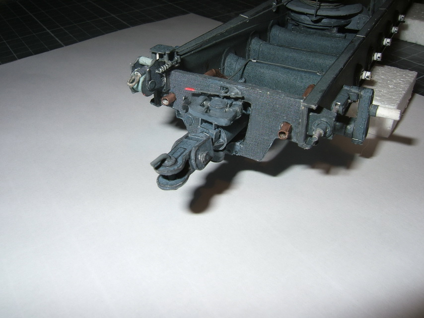

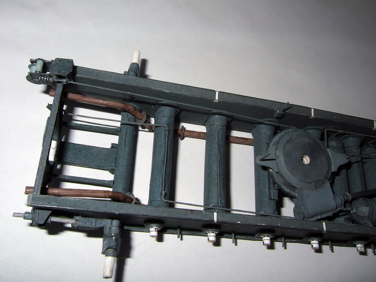

Et, enfin, l'ensemble mis en place sur le chassis.
Si vous comparez ces dernières vues avec les diagrammes vous constaterez que j'ai modifié les pièces métalliques wz 37 et wz 39 ,qui ne correspondent à rien. En fait je me suis basé sur des photos d'un FAMO remis en état pour refaire le levier de commande ( avec l'extrémitée en rouge) et sa fixation sur le chassis. C'est quand même mieux que ces tiges métalliques dont je ne voyais pas le fonction :(
Autre surprise sur un modèle aussi détaillé j'ai été obligé de refaire l'étrier quatre fois :? en fait il' m'a fallu refaire les pièces constituant les champs de cet éléments. Pour la face intérieure la pièce 49 o est trop courte d'environ 4,5 mm et 2 mm pour la pièce 49n (face externe). Quelques imprésisions ,passe, mais un écars aussio important...... :-@ :-@
Bon, après tout c'est du modèlisme donc on rectifie :D :D
Voila le chassis, avec ses équipements intèrieurs, est terminés.
