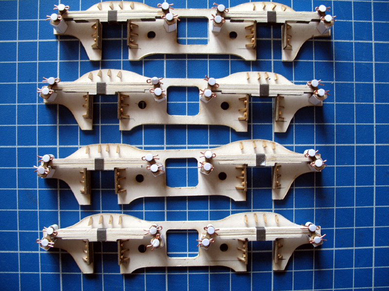

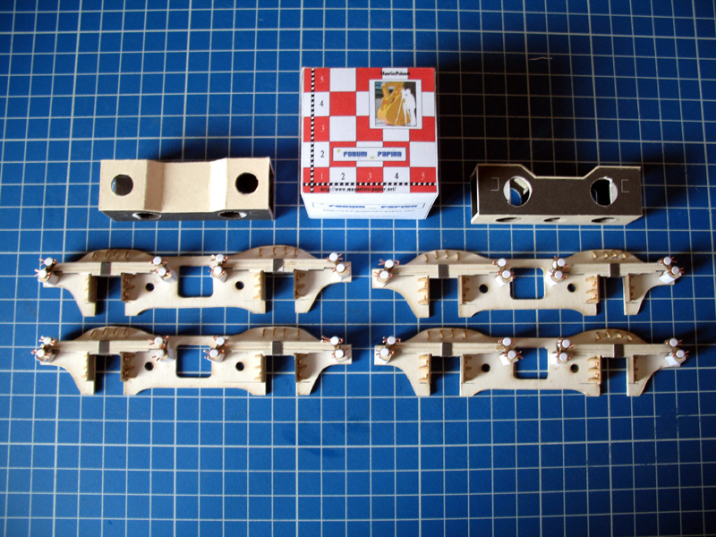

Boogoies tender
Message par MauricePoisson »
voici des éléments des boogies:
les poutres centrales /
et les flancs :
manque encore les boites d'essieux ;
A suivre.

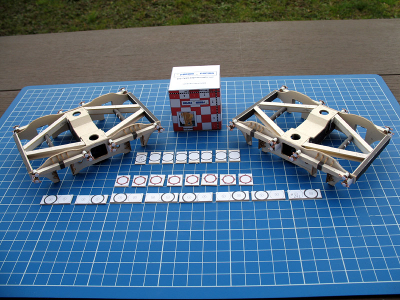

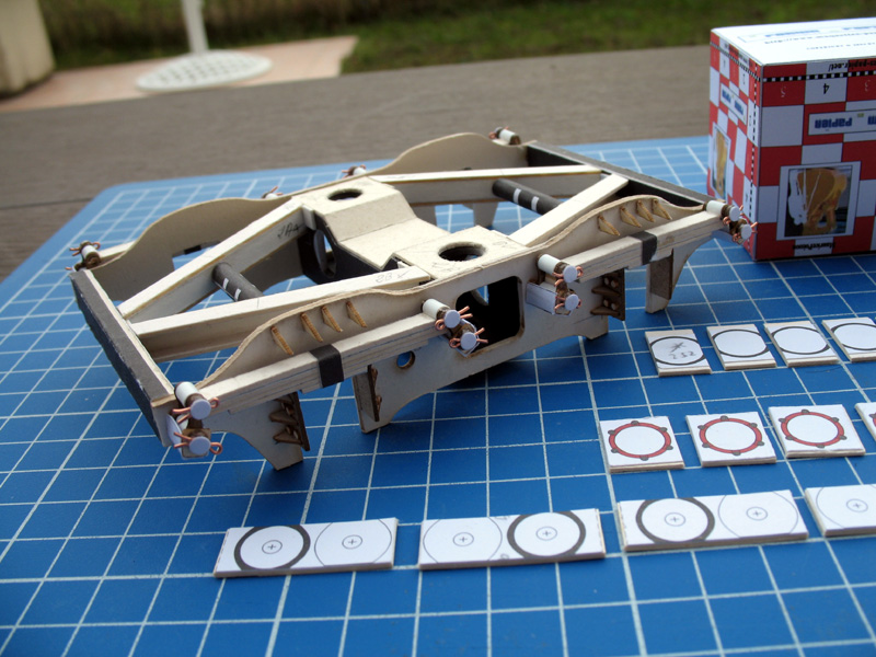

Boogies tender
la construction continue, les chassis sont bien avancés, et les piéces pour les boites d'essieux attendent la déccoupe.
Salutations à tous et Bonnes fêtes de fin d'année.

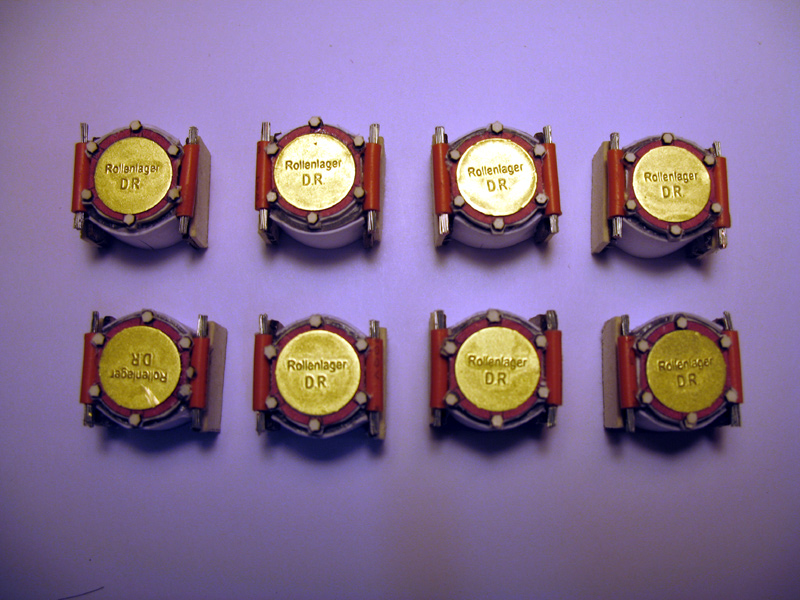

Boites d'essieux
Bonsoir,
les 8 boites d'essieux (20 piéces par boite) à placer dans les chassis.

Messages : 10679
A remercié : 10624 fois
Vraiment très impressionnant !
Quelle est la finition des pièces "dorées" ?
MauricePoisson
Messages : 792
A été remercié : 419 fois
C'est du laiton photo découpé (trés utilisé pour le super détaillage des maquettes plastiques) deja présenté dans cette construction en images.
Salutations.

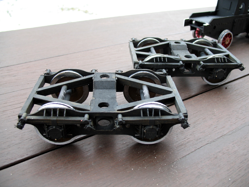

MauricePoisson
Messages : 792
roues en place
mise en place provisoire des roues, sur le chassis de la loco :
et sur les boogies du tender :
à suivre.
