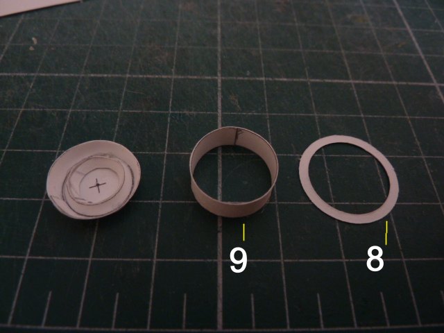

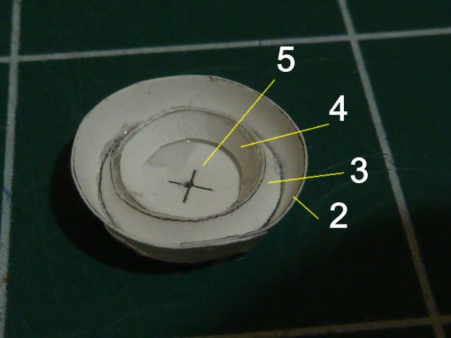

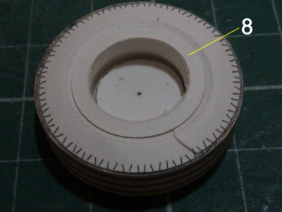

Les jantes suivent le process très connu.

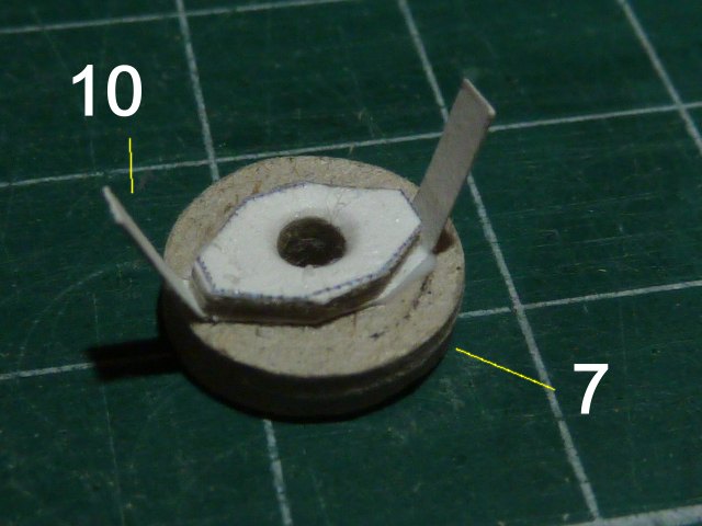

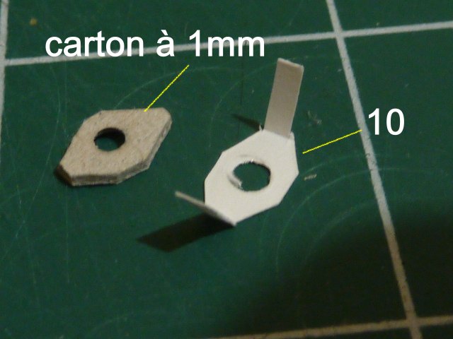

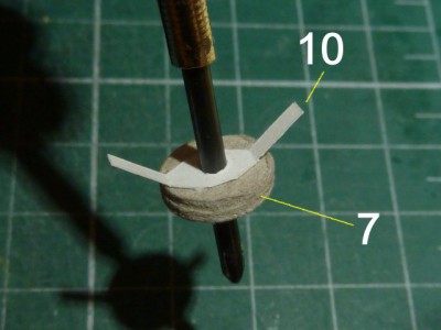

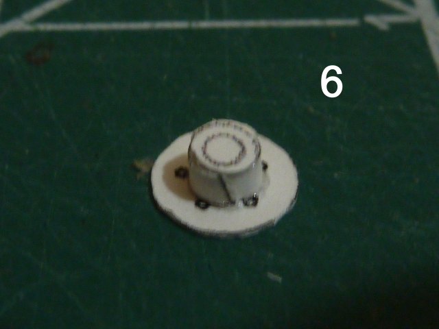

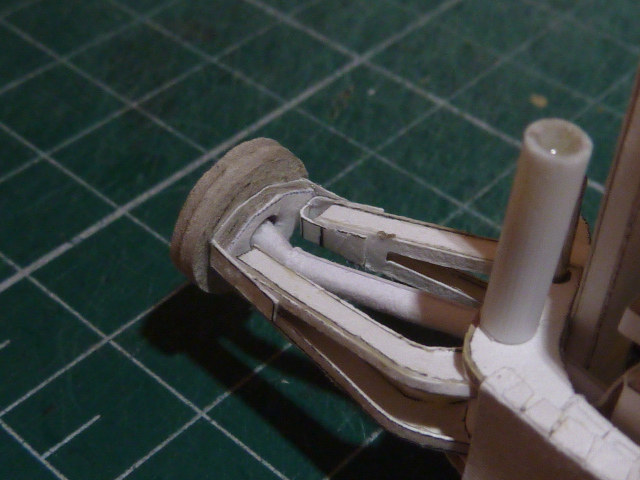

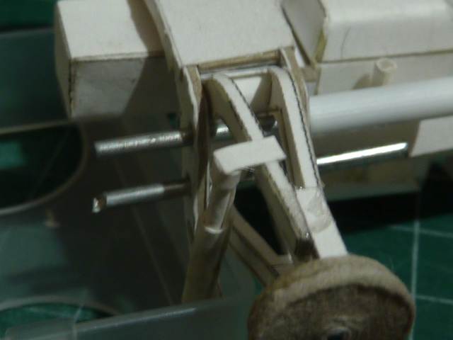

Il y a encore le moyeu qui attachera les jantes aux essieux
Deux rondelles à 1 mm chacune sont attachés à la pièce 10 qui est mise au bout des bras de suspension

Re: HY invitation

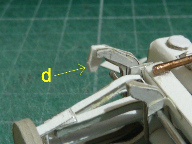

un peu plus de la pièce 10

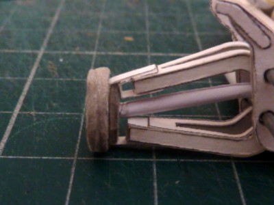

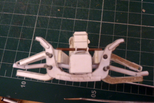

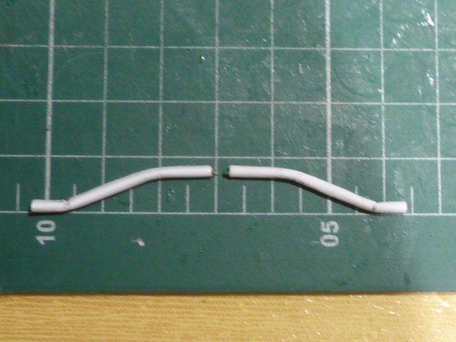

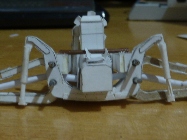

Pour les essieux il faut les donner des angles pour bien adapter entre le trou de la boite de vitesse, les bras de suspension et la position correcte des roues.
Dans le PDF ces détails y sont mieux donnés.
Messages : 986
A remercié : 271 fois
A été remercié : 950 fois
Re: HY invitation
on attache les pièces. Je suggère de ne pas coller les bouts de essieux, ni dans la boite ni dans les trous des moyeux

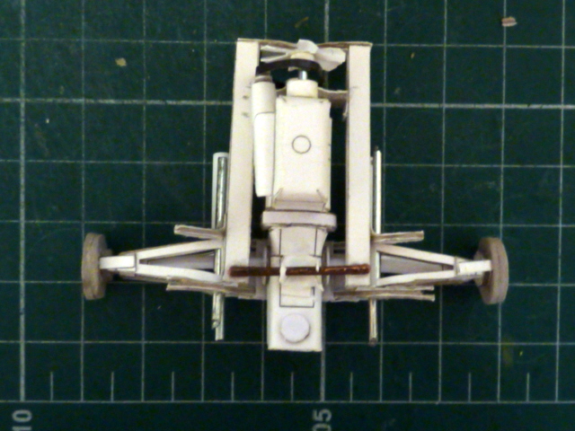

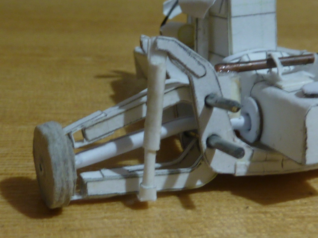

Avant de finir le dessous de cabine j'ajoute les amortisseurs. Ces pièces sont dans le pdf donné avant

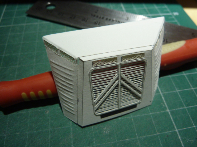

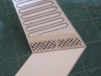

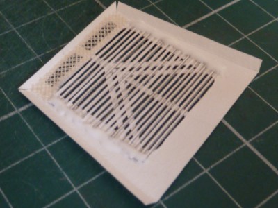

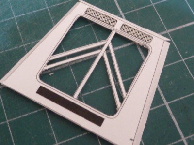

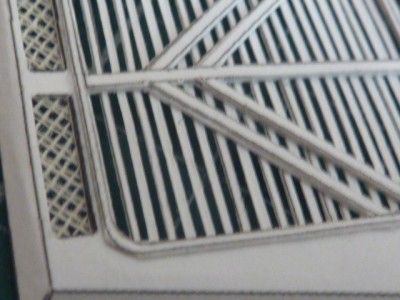

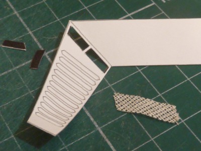

Bonjour à tous je me hâte de finir ce projet, je peux voir déjà voir la lumière à la fin du tunnel.
La grille frontal on peut créer des détails

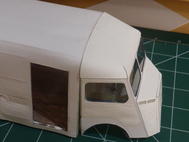

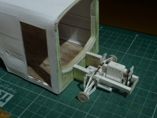

Il ne faut pas oublier d'installer l'ensemble du moteur avant de placer définitivement la cabine. On peut créer aussi un radiateur avec un carton à 1,5 mm 2 cm x 2,5 cm
Il est fort important mettre le levier de la boite dans la cabine, le contraire ce petit camion ne fera plus que 10k/h sans les changement de vitesse :D
On commence fixer la cabine en dessus sur la marque d'alignement

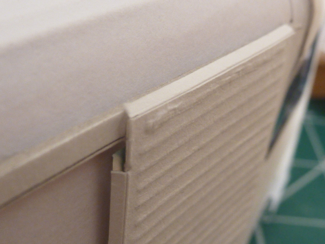

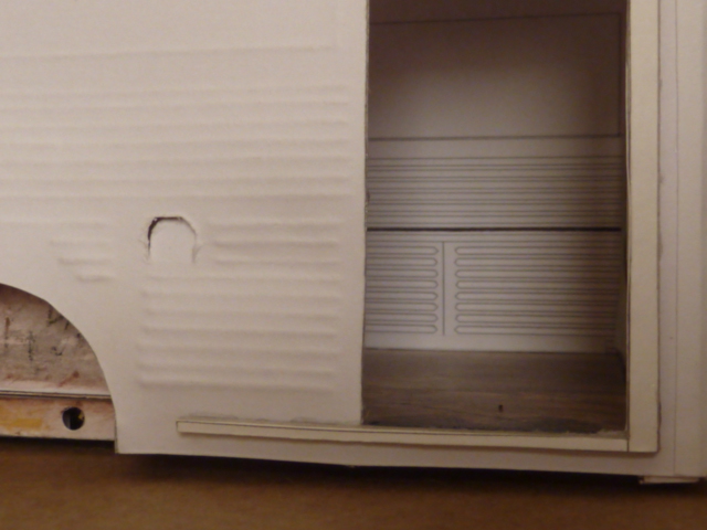

Re: HY invitation

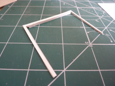

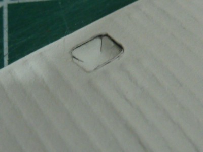

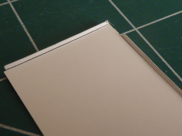

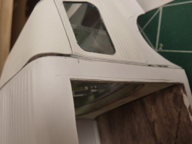

Il y a eu un petit espace entre le toit de la cabine et le siège, il ne faut que retirer quelque demi millimètre de cette pièce (toit).

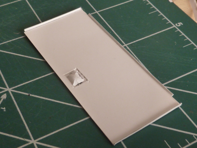

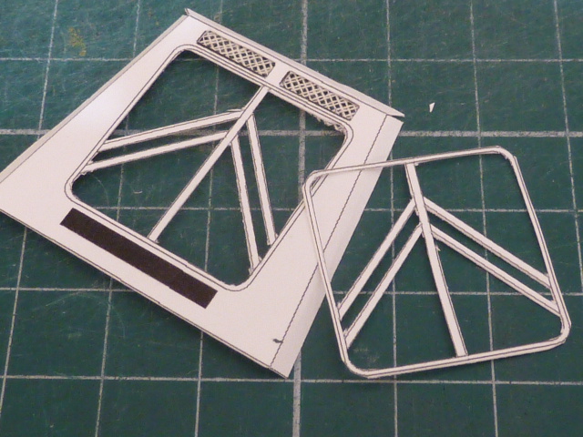

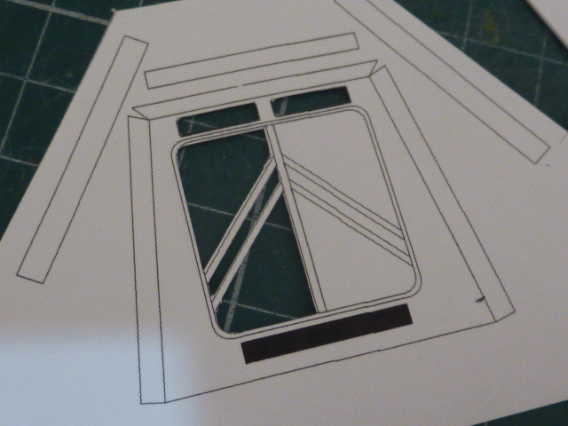

La porte de côté est une pièce simple, pour le carreau j'ai utilisé un carton à 1,5 mm

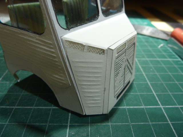

Le panneau de la porte est aussi cannelé sur les marques qui sont placés par dedans

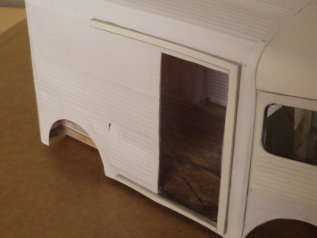

Finalement j'ai mis une bande sur la jonction de la bine et la carrosserie

Re: HY invitation
Cette porte peut être montée fermée ou ouverte

Quelques details de plus
