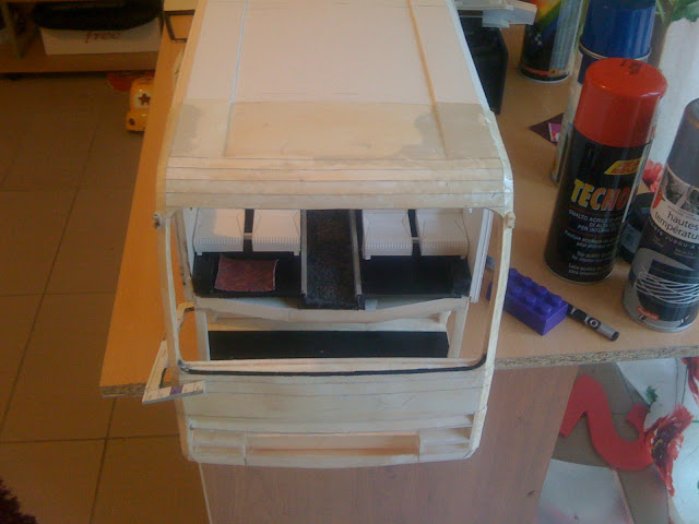

bonjour ,
aujourd'hui j'attaque la tolerie ( résinage , sechage , poncage , mastic etc ) ce qui n'est pas facile , mais autant vous dire que ca va etre très très laid pendant un petit axe de temps , avec la résine il sera dur comme de la tole et pourra se poncer sans soucis mais c'est là ou c"est compliqué , faut qu'il soit marbré , c'est a dire l'avoir droit avec ses formes d'origines avant le résinage car c'est tout ce qui va le lui faire garder sa forme finale , donc pas le droit a l'erreur , c'est pourquoi sur l'une des photos on voient une cale qui sert d'etaut pour rattraper 1,5 mm d'ecart.
La résine a une couleur rosatre dûe au durcisseur puis trensperce doucement le papier .
1ere étape , structurer les montants , puis tant qu'a faire apres poncage , voir le résultat avec une peinture noir mat :
résinage de la partie av avec les longerons av , là sa devient vraiment laid , mais c'est un mal pour un bien , au final je le peindrai en blanc epoxy :happyjump:

Comme je vous l'avait dit , c'est tres moche hein ?
Mais une fait poncé c'est mieux , et encore il va y avoir un enduit de rebouchage et lissage , de l'apret , et une peinture epoxy blanche .
Là c'est dur et froid comme de la tole !

Et voilà , le car est enduit , c'est très moche !!! :roll:
Mais nécéssaire aux étapes :
