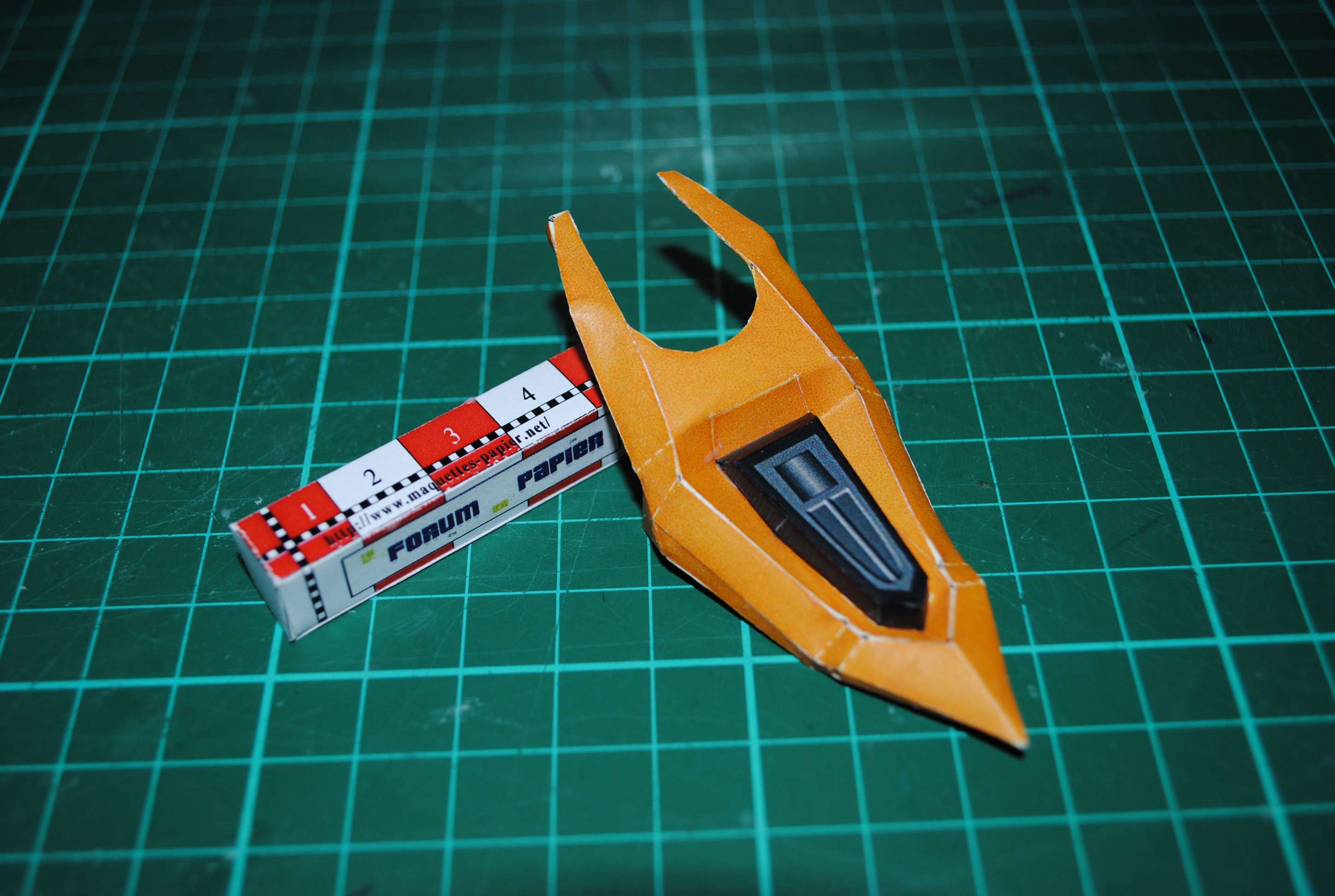

Merci pour tes encouragements, mus.stang65

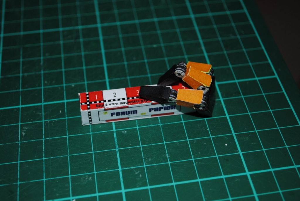

Depuis mon dernier poste, j'ai bien avancé, j'ai surtout attaqué et terminé ma première main
Voici les images, avec d'abord, la fin du bras et le début du coude
Et on passe à la main, avec la paume et les 2 phalanges du premier doigt

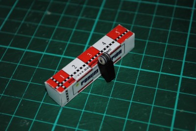

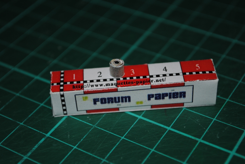

Et là, ça se complique avec une première articulation en détail :
L'axe
Bougez pas, je change de post et je continue (j'ai atteint le nombre max d'image par post)
L'axe

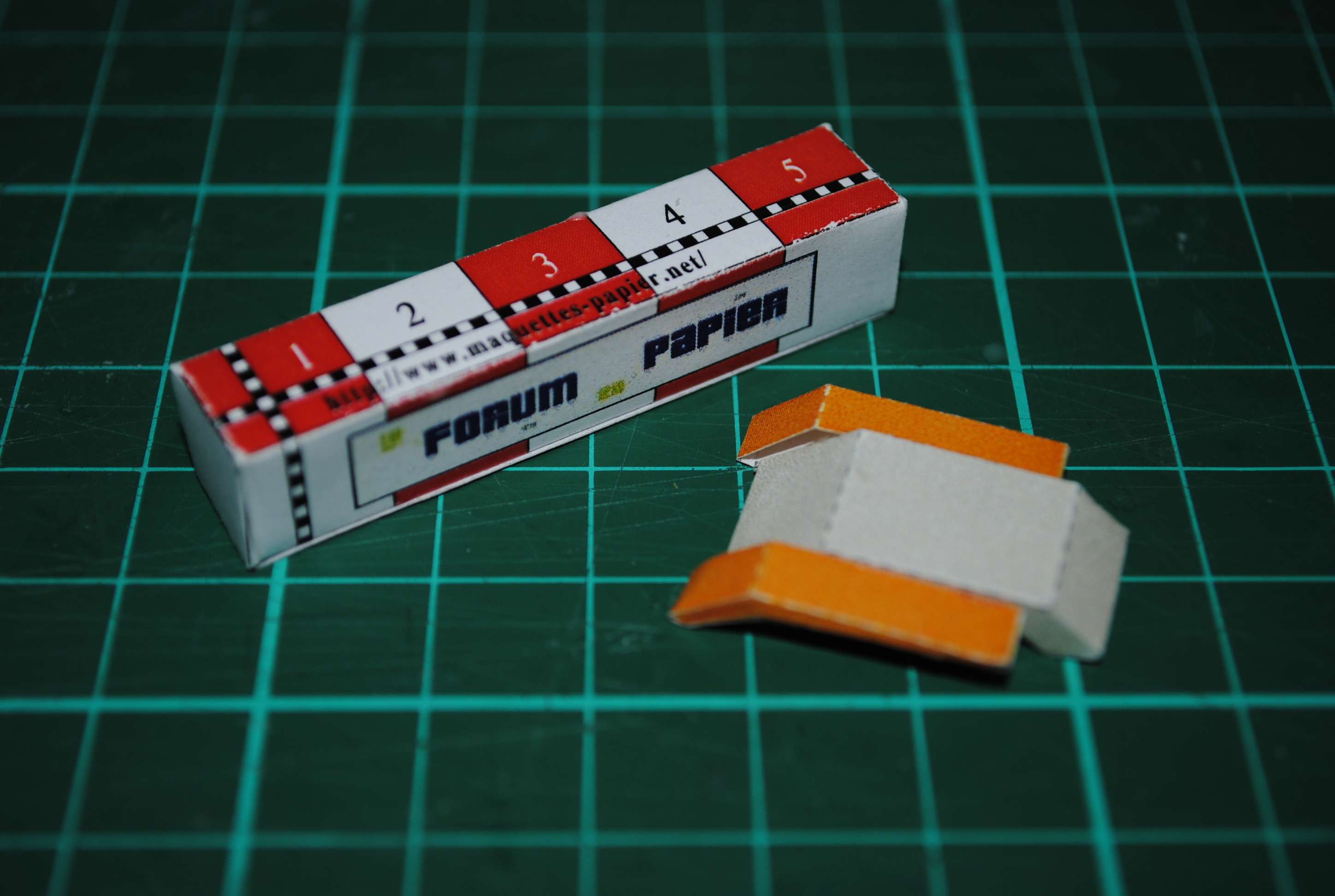

Re: Bumblebee 50%
Dans le montage, il n'est pas prévu de coller d'autre élément sur cet axe, on ajoute autour, libre en rotation, 3 bandes, 2 petites reliées à une phalange et une grande entre ces 2 petites pour coller l'autre phalange.
A mon échelle, cela me paraissait trop difficile à mettre en oeuvre, et je pense que cela donne des doigts "démontable".
J'ai donc un peu adapter et collant sur l'axe les 2 petites bandes (sur l'image, les 2 petites bandes collées et la grande, à gauche, en attente de montage)
En assemblant le tous sur une première phalange, j'obtiens
Et j'ajoute la seconde phalange
Bon reste à faire les autres doigts
Manque plus que le pouce...

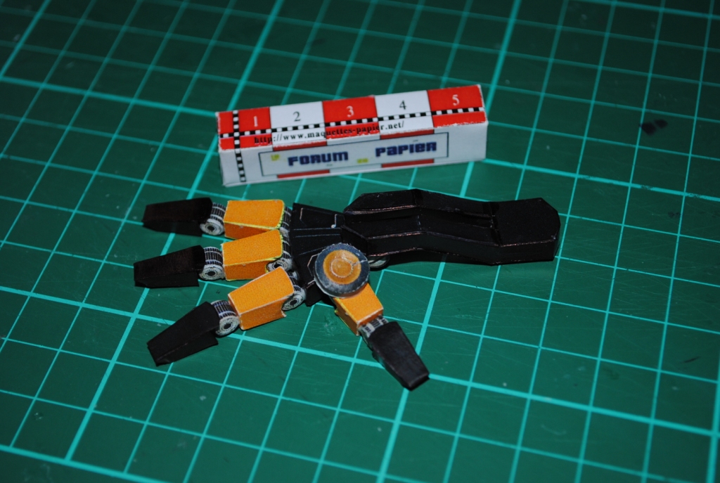

Merci Michel, c'est vrai qu'on se rapproche de l'horlogerie

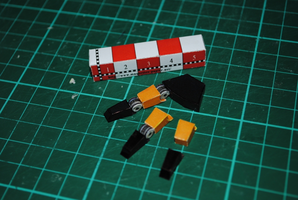

Et voici le pouce, avec une pièce montée dessus particulièrement difficile à monter (5 morceaux) :
La main est finie, bonne prise de tête avec des pièces très petites et un souci avec ma colle (colle à bois blanche)
Quand je colle papier sur papier, pas de problème, ça tiens bien, mais quand je commence à coller papier sur surface imprimé, ou imprimé sur imprime, ma colle devient cassante. Solution : j'utilise une autre colle
(colle UHU ou Scotch)

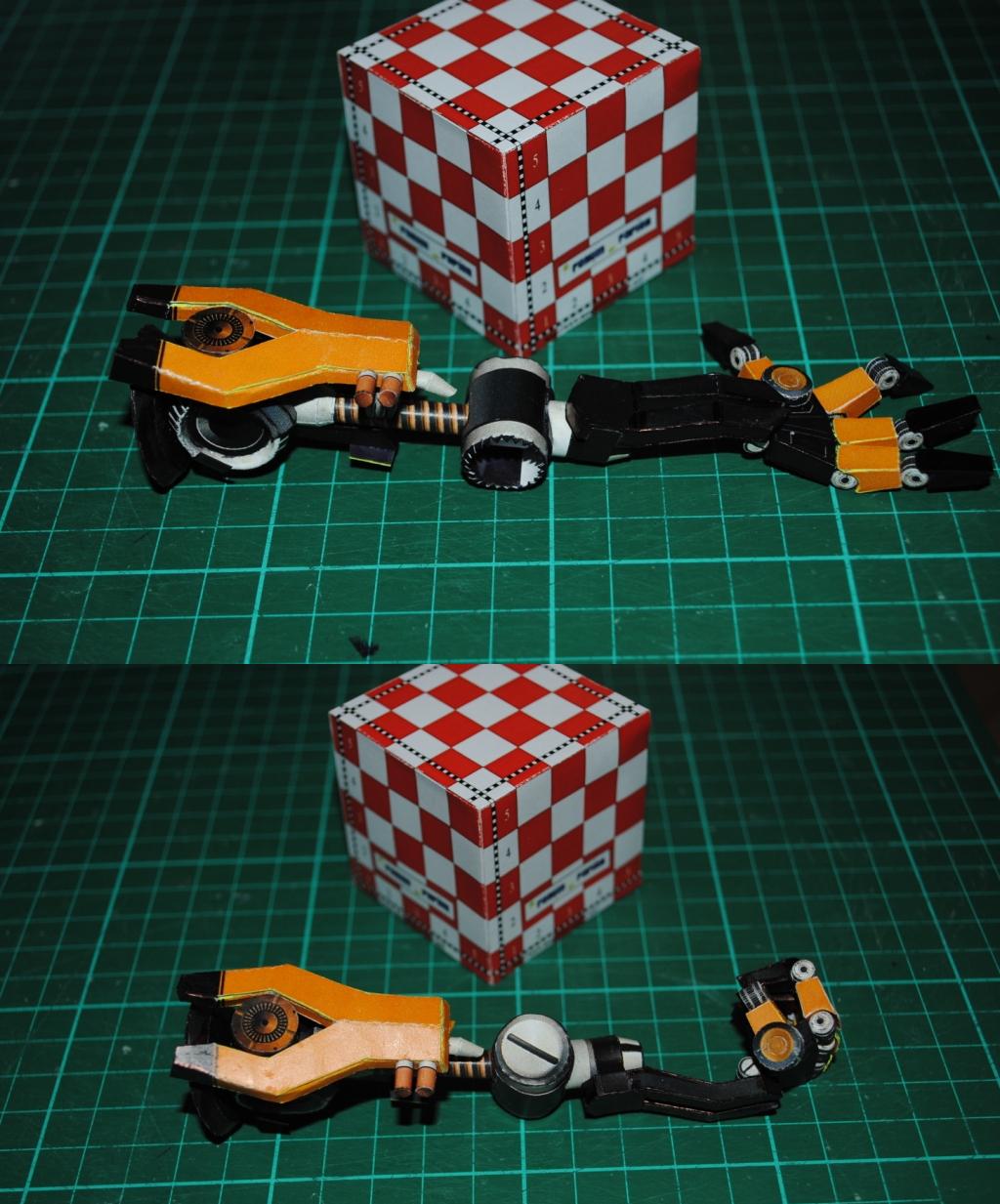

Je peux continuer avec l'avant bras
Sur lequel j'ajoute ma main
Encore un élément de l'avant bras, qui va faire la lisaison avec le coude
Et voici le bras assemblé
Il ne lui manque plus que quelques éléments de carrosserie et la fin du coude ...
A suivre

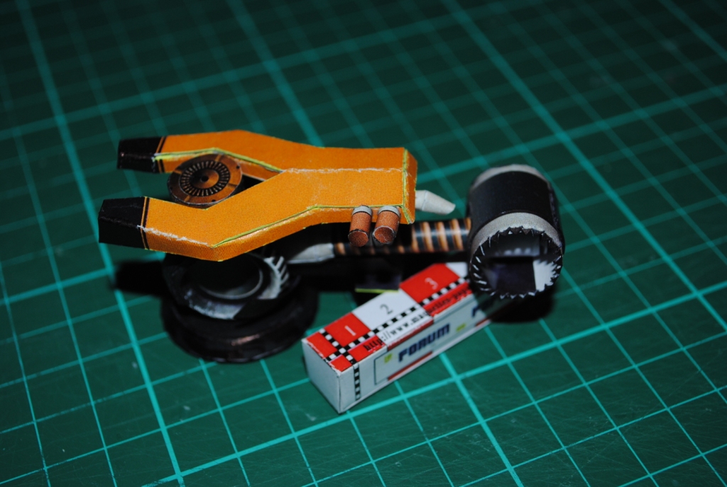

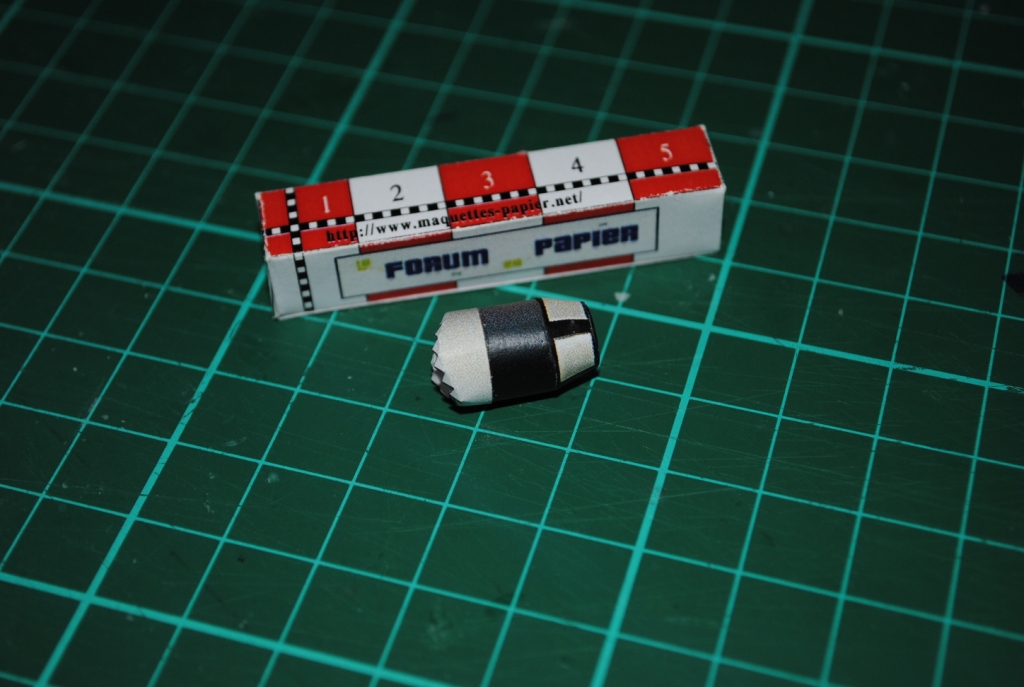

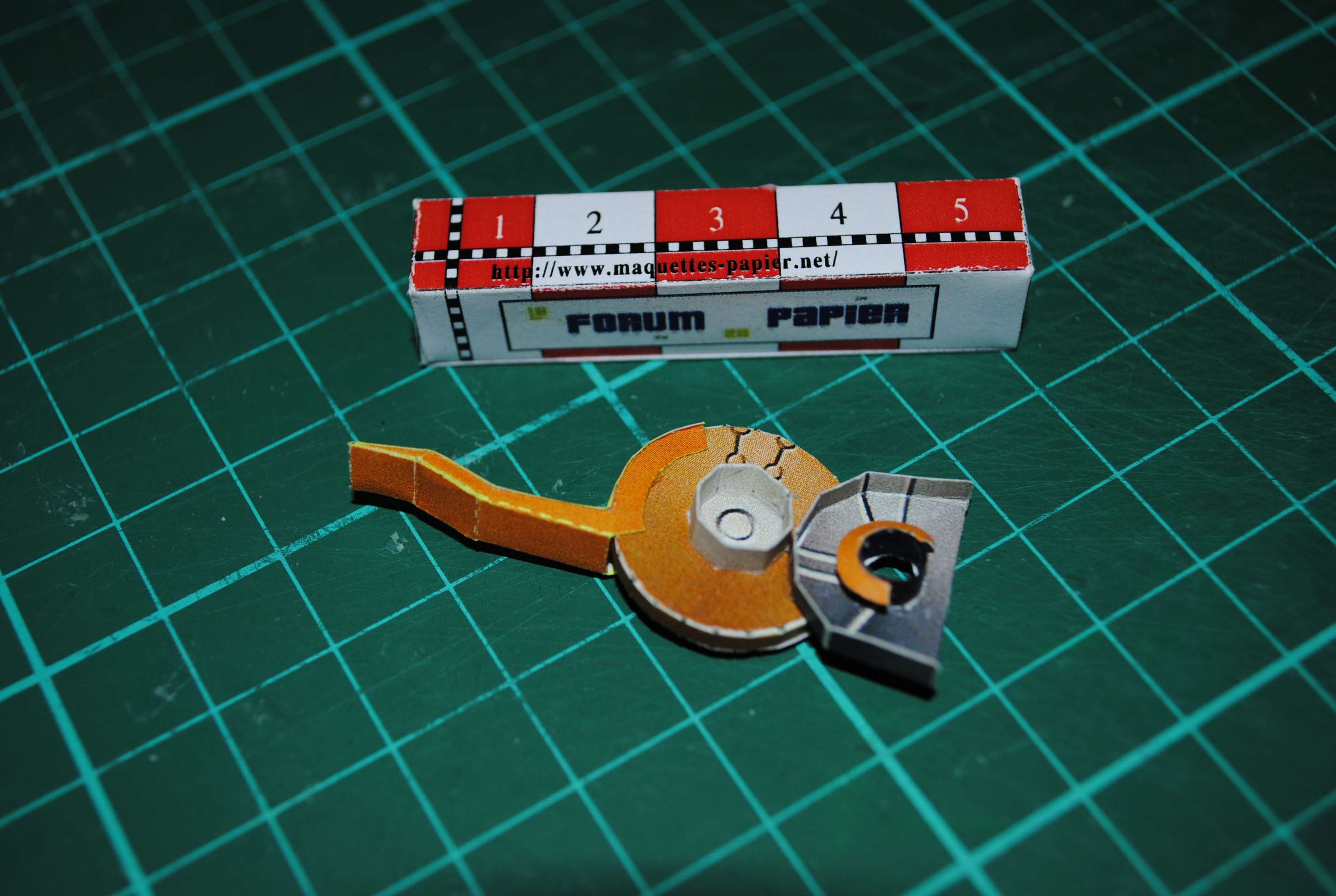

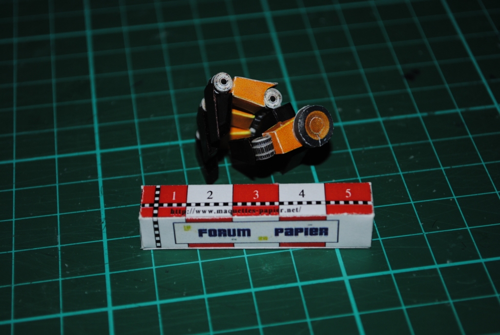

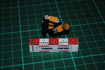

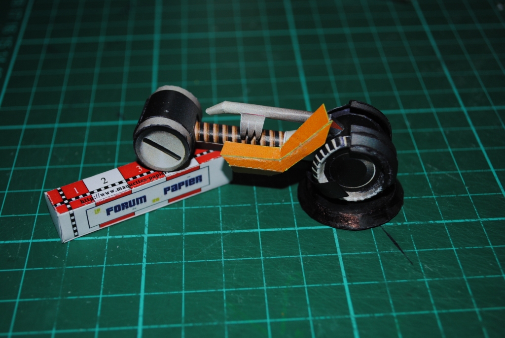

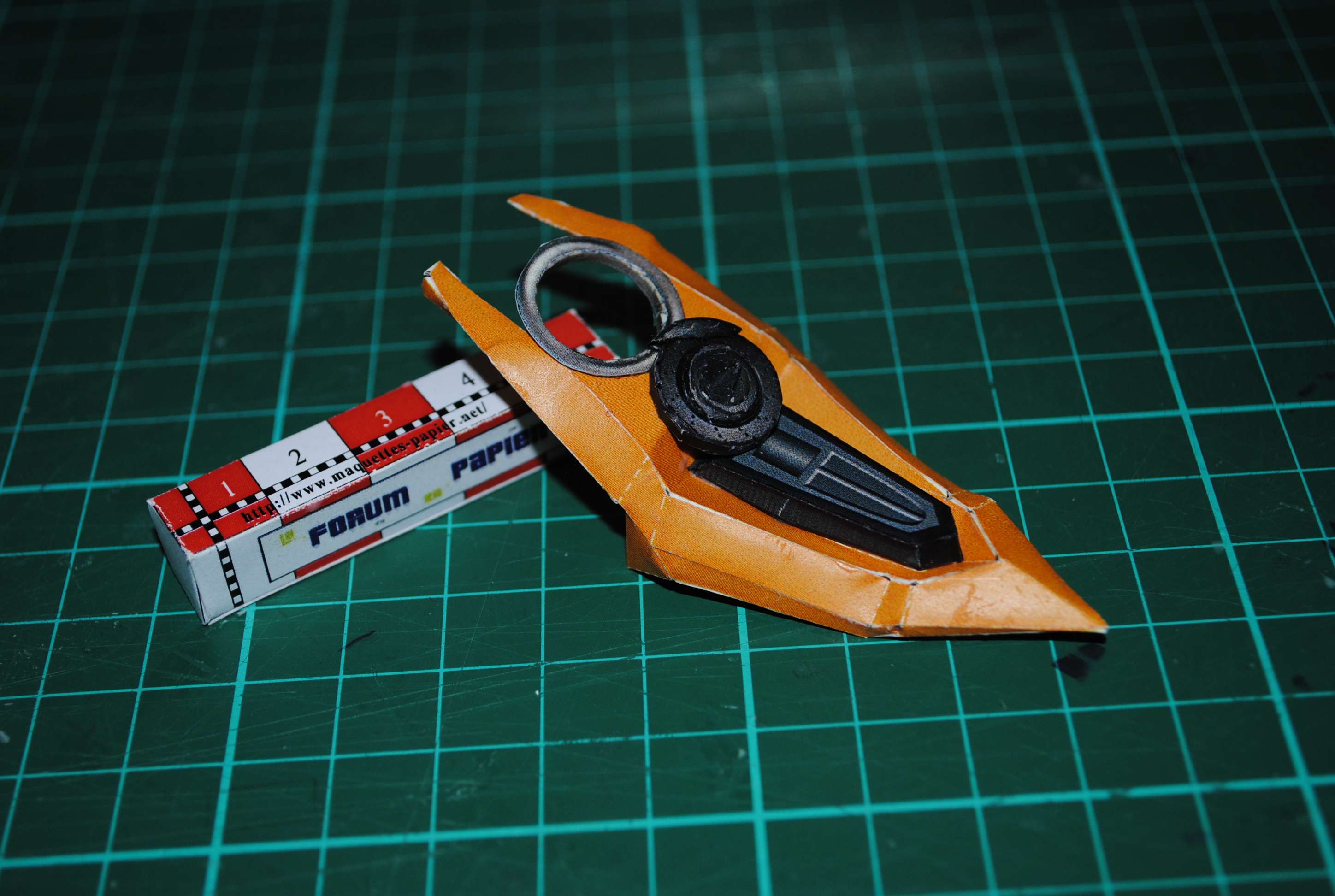

La suite, avec la fin du coude

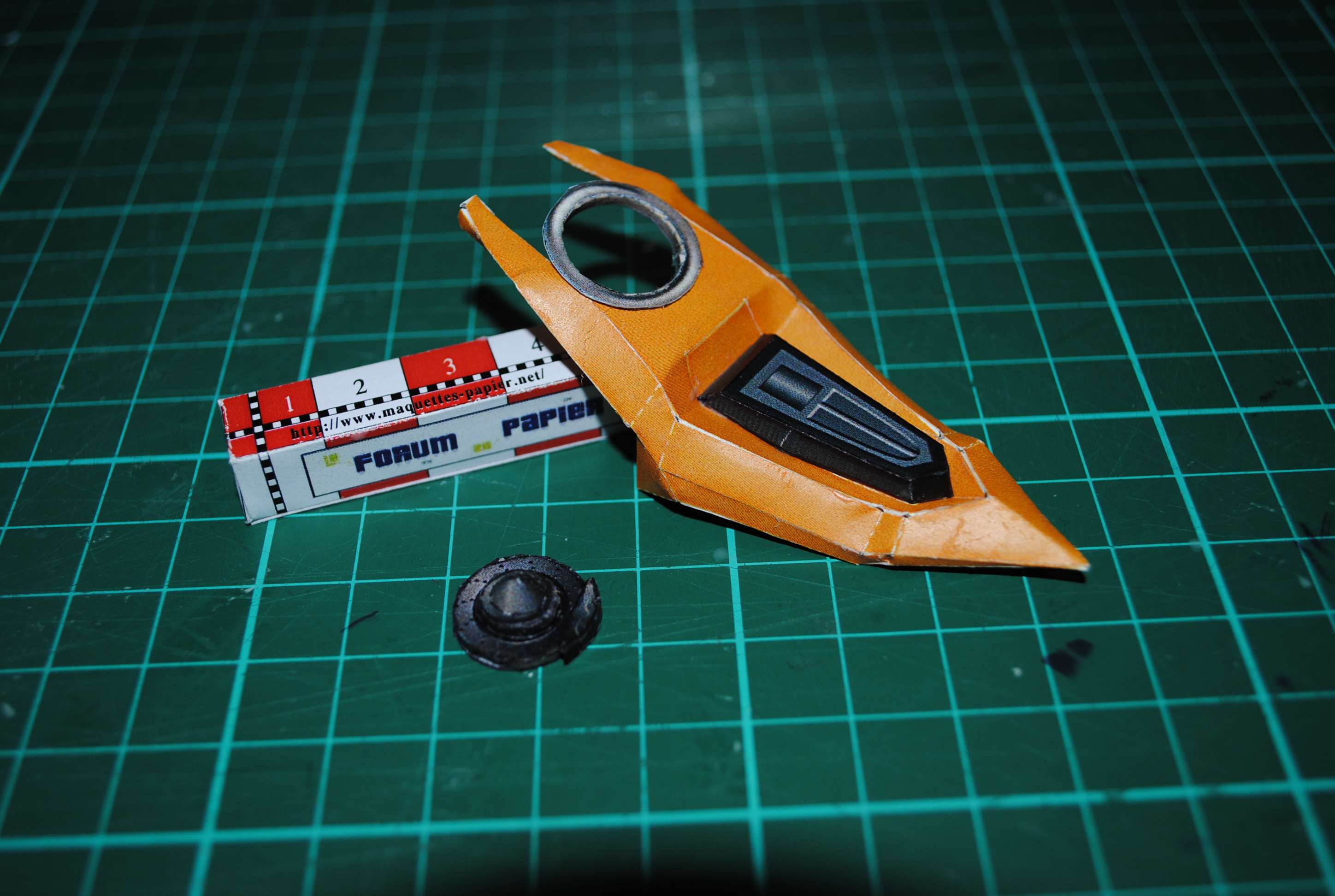

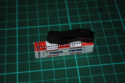

Je passe à la fin de l'avant bras, avec une pièce bien tordu

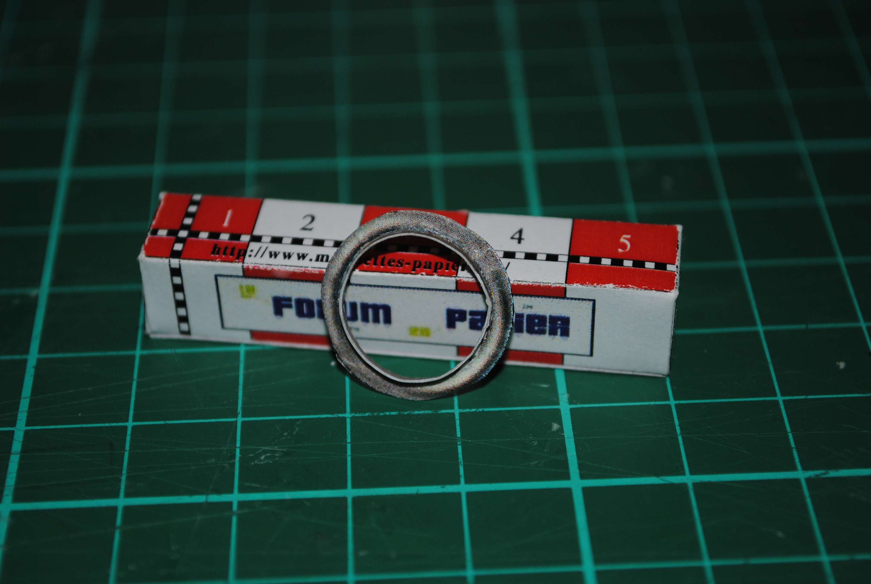

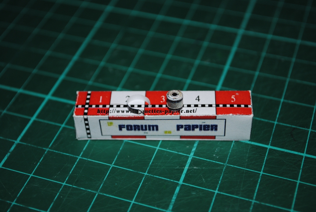

Un disque de frein

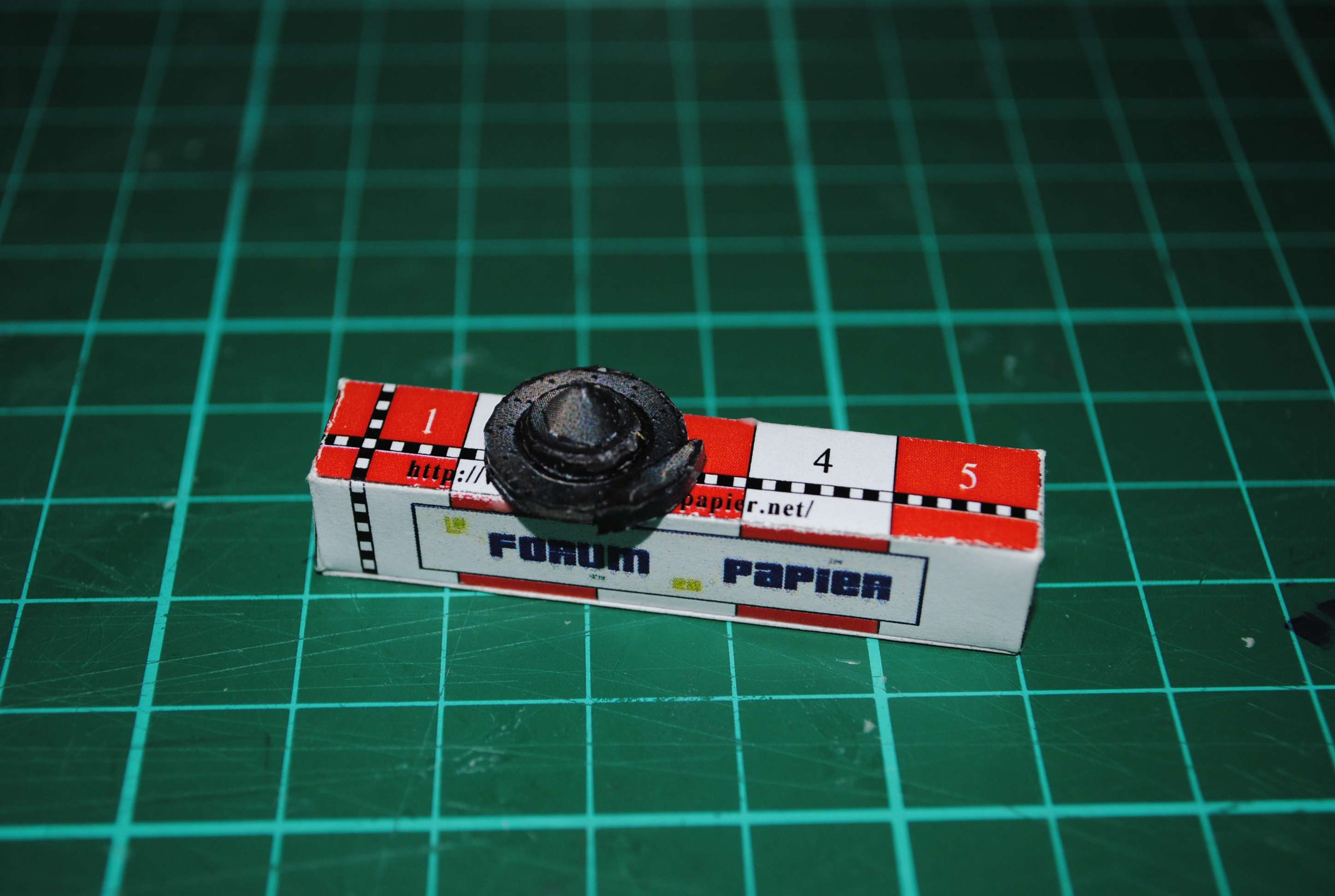

Un autre disque que je n'ai pas identifié
Un disque de frein

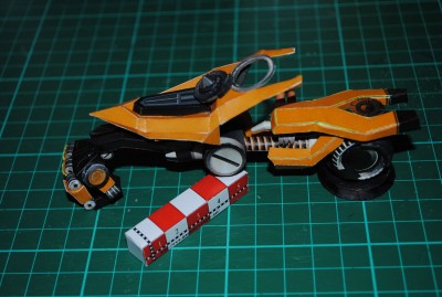

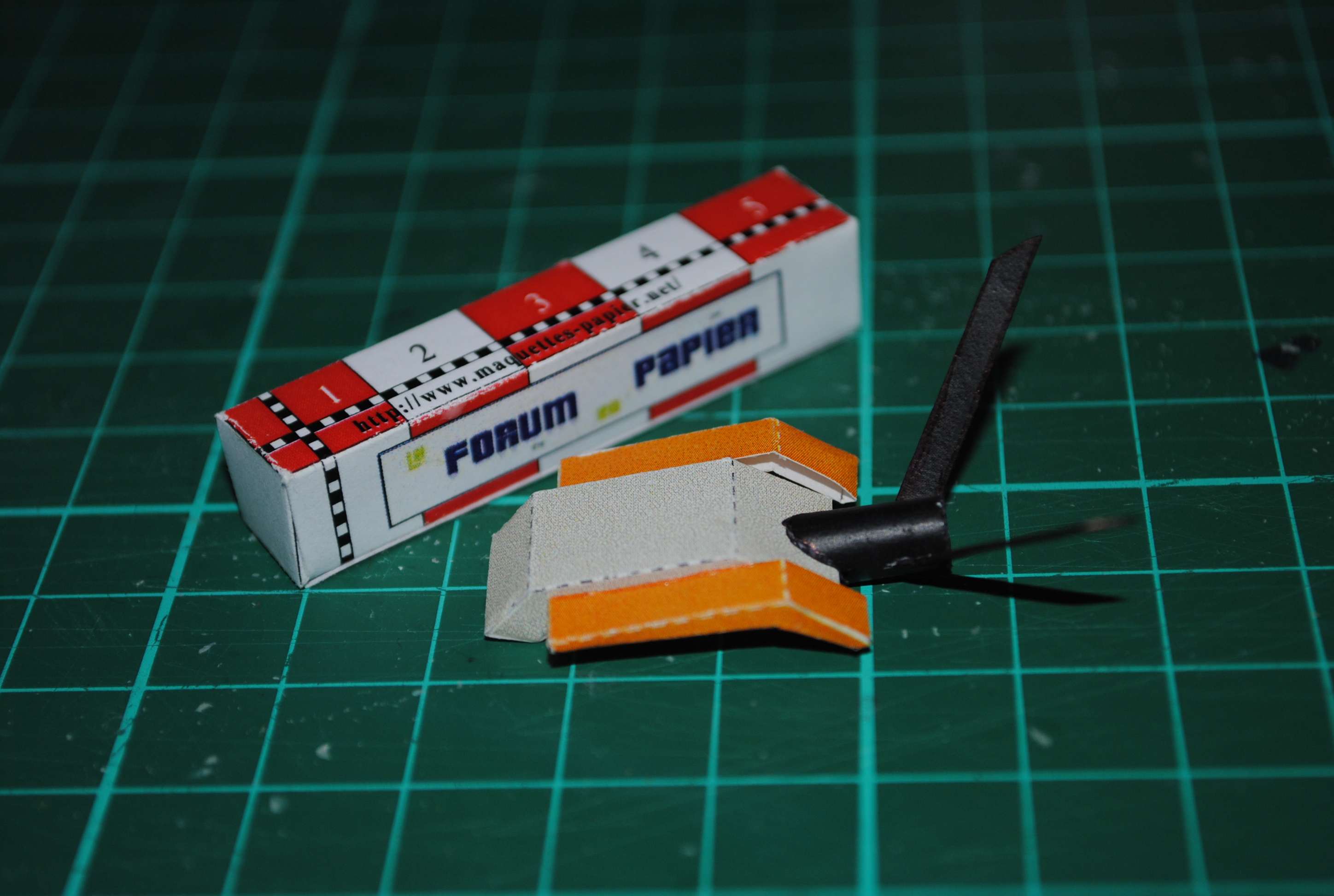

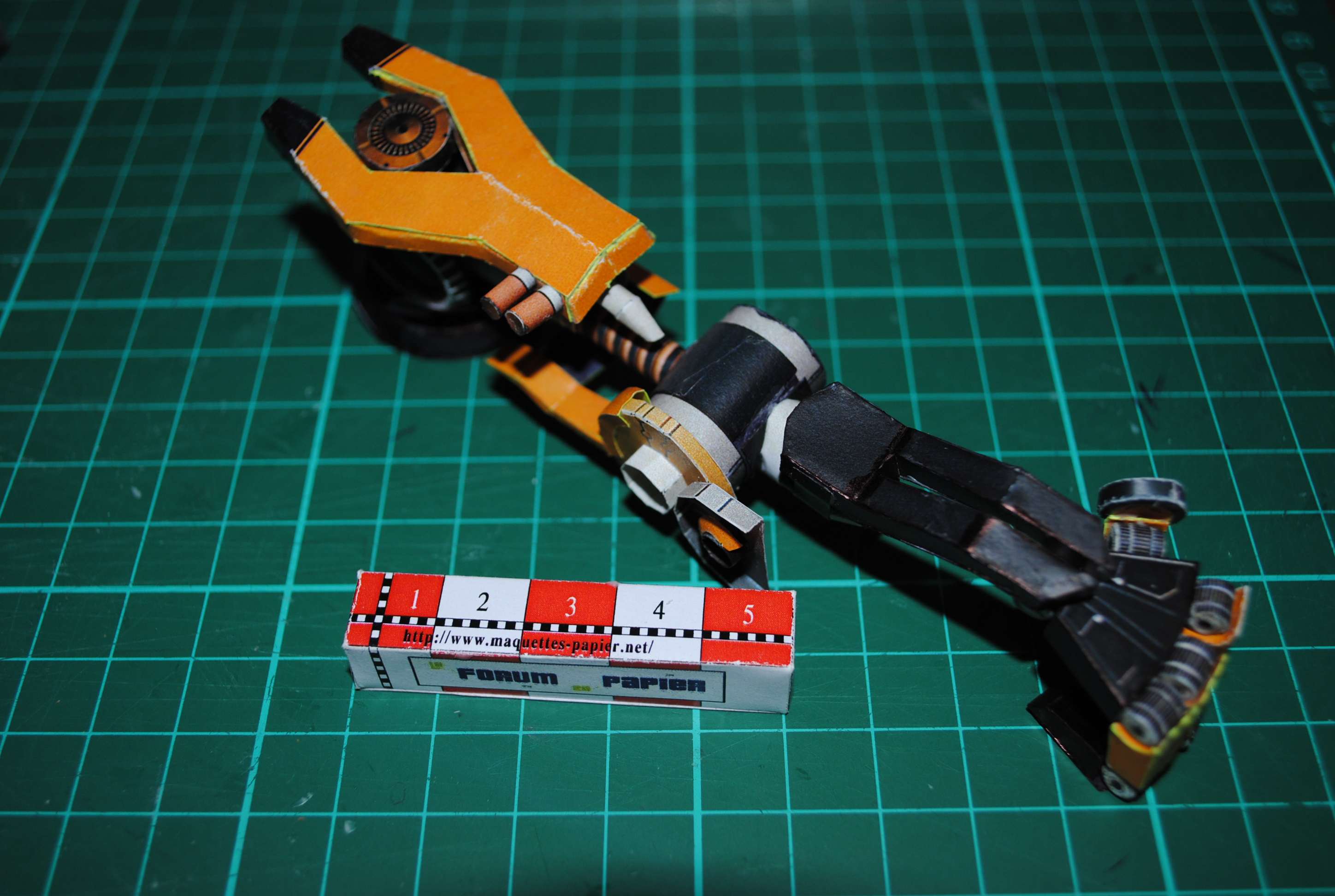

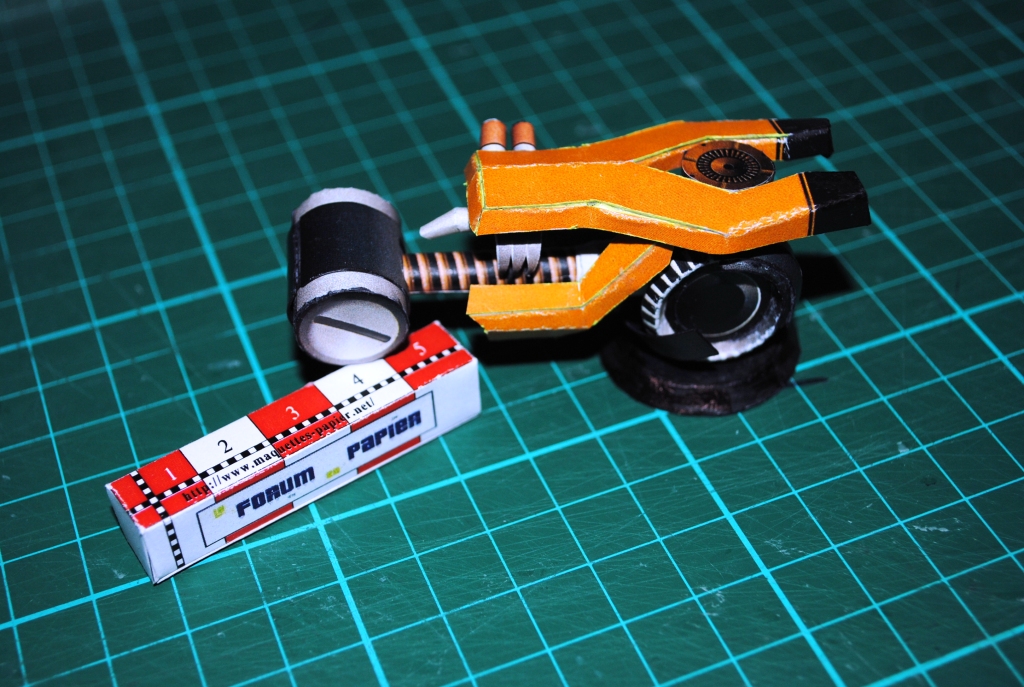

J'assemble le tout
Manque plus que le lien entre cette pièce et le reste de l'avant bras

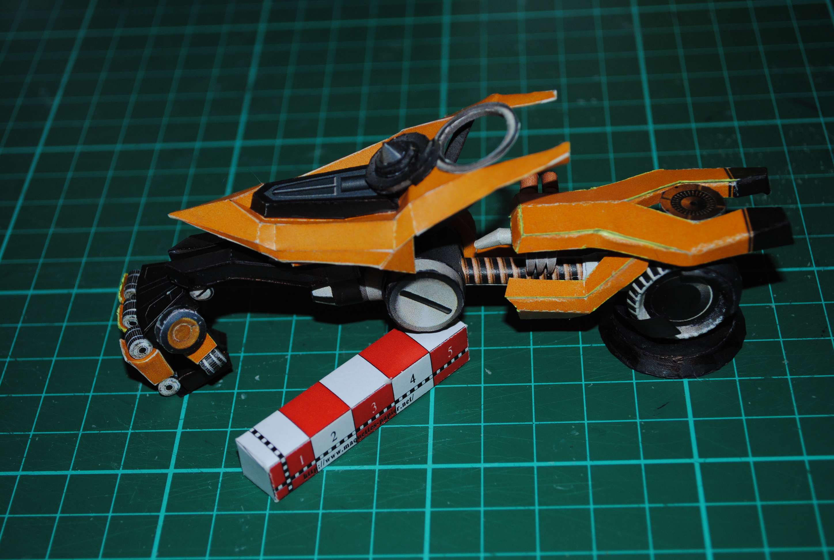

Et voilà le bras droit terminé

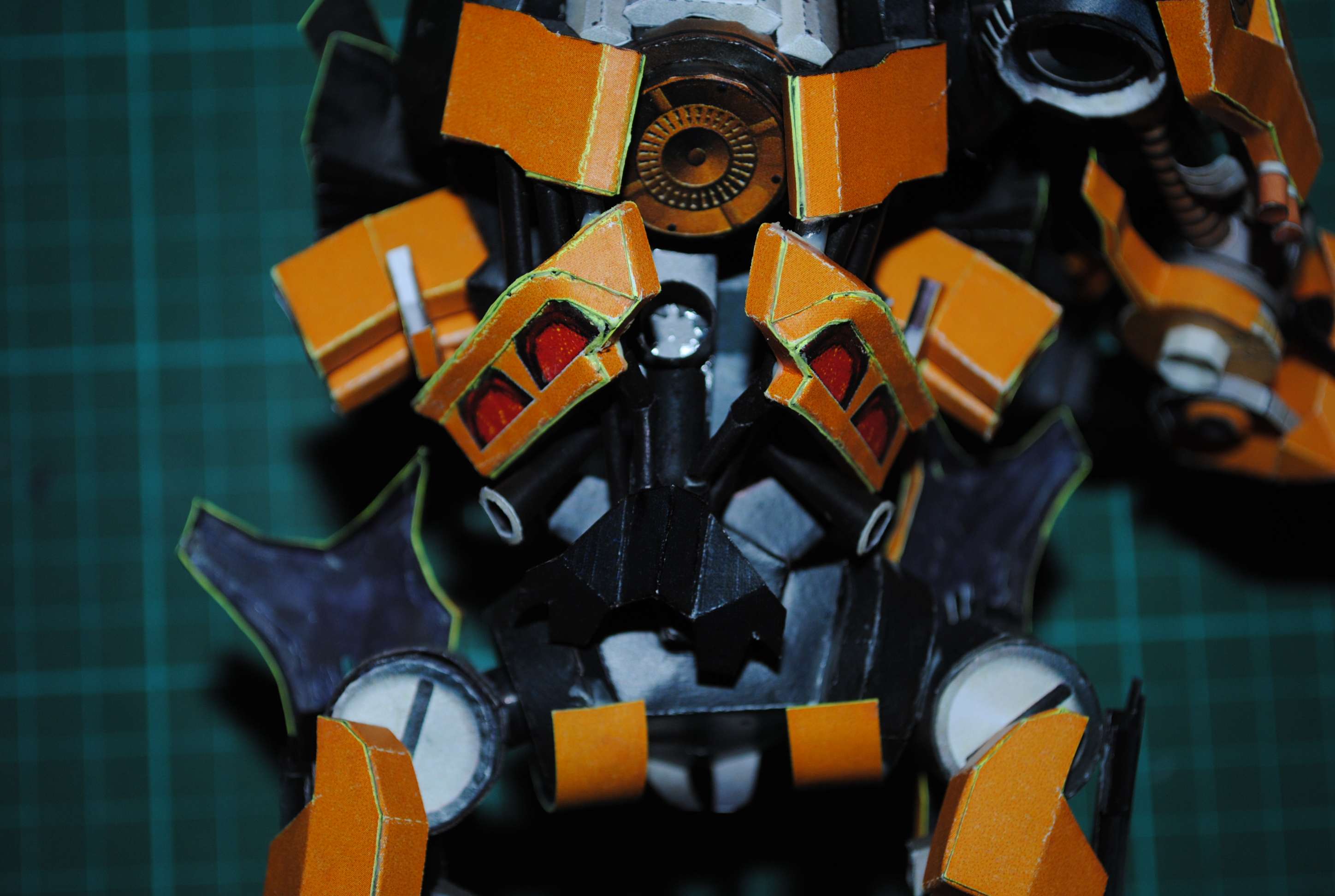

J'ai assemblé ce premier bras sur le torse, au passage, je rencontre des difficultés avec les petits orteils (ils ne supportent pas le poids)
J'ai donc été obligé de faire des "talons" au niveau des roues (des petits cubes noirs, discret, collé sous les roues et qui supportent le poids)

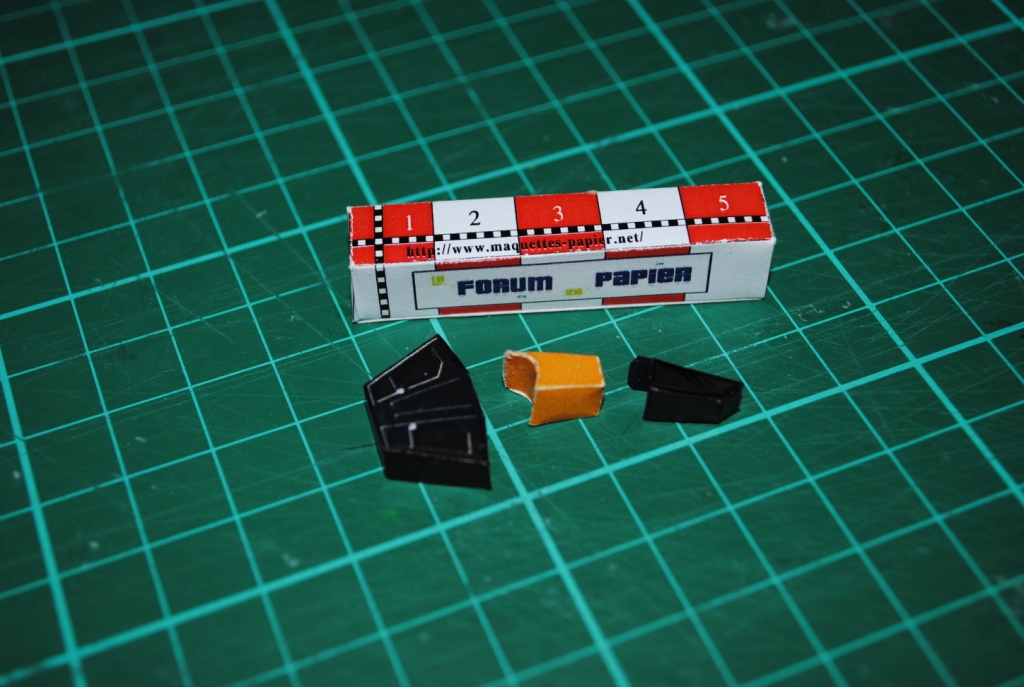

Au passage, j'ai aussi pris une photo des dernières pièces réalisées avant le premier bras
Maintenant, je vais m'attaquer au bras gauche, comme pour la seconde jambe, je vous épargne le doublon et reprendrais ce post une fois la bras terminé
Mon Bumblebee vous dit à bientôt...

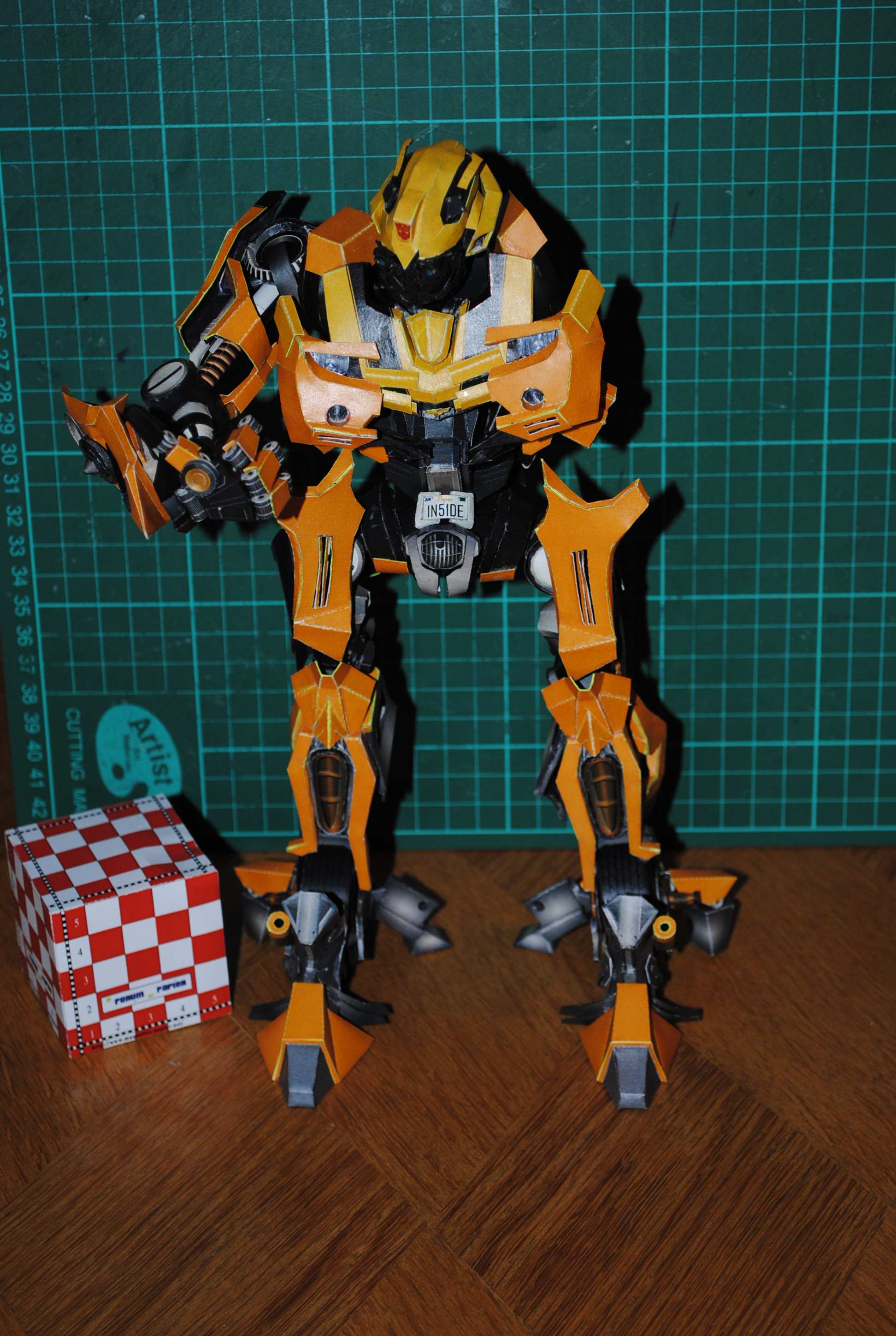

Re: Bumblebee 50%
Merci Darktrooper, avec un peu de chance, je vais te redonner envie
Surtout après la galère qui vient d'arriver, hier soir en rangeant le Santa Maria fraichement terminé, j'ai fait bouger l'étagère sur laquelle Bumblebee est rangé...
Et il a fait une chute d'environ 1m
Résultat :
La jambe gauche décollé (un peu comme dans le film)
La main droite décollée et des phalanges décollés
Un orteil de chaque pieds décollé (pas le même pour chaque pieds)
2 morceaux de l'échappement sur le torse décollé
LE PIRE : la colonne vertébrale sévèrement touché avec le bassin décollé et j'ai l'impression que l'axe de rotation à pris du jeu (et si c’est confirmé, c’est foutu, il n’est plus accessible)
Conclusion : J'ai vraiment utilisé une colle de M...
Bon après cette analyse, j’essaye de le sauvé (Ratchet au secours)
J'ai commencé par recoller le bassin avec une colle qui tiens mieux sur les parties imprimées. J'ai aussi recollé l'orteil de la jambe gauche, et j'ai voulu réparer la main mais en la réparant, elle s'est aussi encore plus disloquée (
colle de
Donc avant de tout foutre à la poubelle, j'ai préféré arrêté pour le moment.
Ce matin, il semble que le bassin soit bien réparé, la jambe gauche tiens à nouveau debout, la main était aussi bien réparé, mais un peu trop, le pouce ne bougeait plus, donc j’ai un peu forcé pour le décoincé, un peu trop, il s’est carrément redécoller de la paume.
Donc prochainement, je recolle la jambe gauche sur le bassin, je répare l’orteil droit, et on verra le résultat par rapport à l’axe de la colonne (je croise les doigts). Si tout va bien, je recolle la main droite et les 2 tubes d'échappement.
Je vous tiens informé

Bonne nouvelle, j'ai réussi à réparer la casse
Finalement, l'axe a peut-être pris un peu de jeu, mais il est toujours OK (j'avais pas encore pris l'habitude de faire mes axes pleins pour celui là)
Il a quand même quelque séquelles : un peu plus de jeu dans les articulations, les petits orteils sont un peu moins bien placés, quelques marques de la chute, mais bon, ça ne choque pas (Dans le premier film, il est bien plus amoché
Du coup je retourne à mon bras gauche.
A suivre
A suivre
