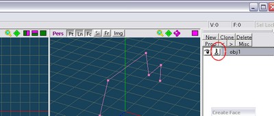

elle est toujours coller a un axe,,comment placer le point dans les 3 dimension :roll:
phh29
Messages : 1687
A remercié : 5 fois
A été remercié : 11 fois
Message par phh29 »
Bonjour

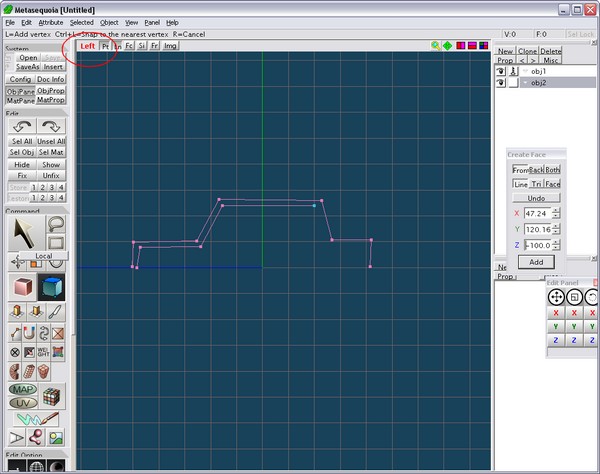

Pour créer une nouvelle ligne, créer un autre objet dans Object Panel
Bloque le premeir objet1
crée le second objet en cliquant dans New dane Object panel
passe en vue de dessus(Top) et positionne le point de ta ligne
passe en vue LEFT et continue la forme du model
et ainsi de suite.

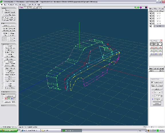

Message par filbug »
merci antho2b
j'ai rectifier ca ce matin et j'ai aussi réduit le nombre de pionts
j'avance doucement mais je n'ai pas trop de temps en ce moment
voila ou j'en suis
a+ :bubble:

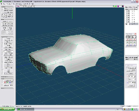

Bon voila ce qui ne faut pas faire
j'ai voulu joué au malin en esayant de faire un model DETAILLE
sur une petite taille ici 12.5
et bien bien le résultat sans resant
:cry: :cry: :cry:
et vous avez pas vu l'arrière
donc je refaire mon mon model sans détails(Entrée d'air etc)
Filbug le principal est d'aller à son rythme.
et bravo encore

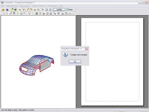

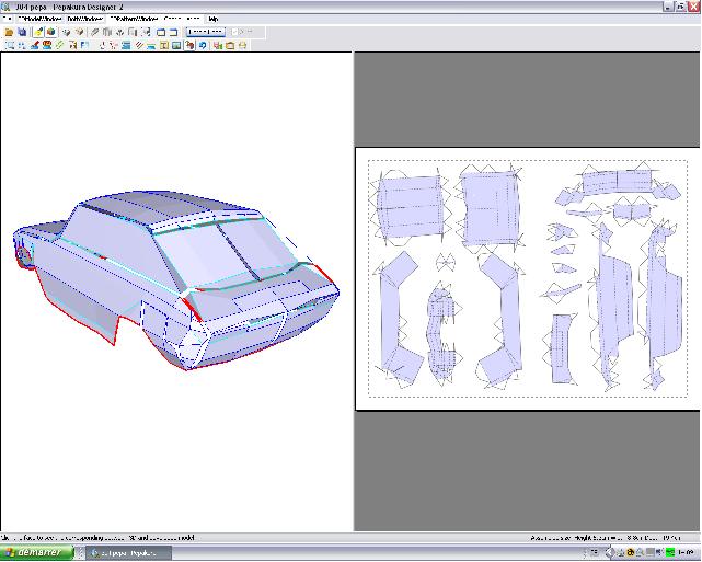

J'ai plus de rouge que dark vador sur pepakura, j'ai repris 3 fois mon modele;
je ne comprends plus trop.
je reflechis...
phh29
Messages : 1687
A remercié : 5 fois
Message par phh29 »
Antho2b
Sous Pepakura il y a une option quite permet de faire se rejoindre les points qui n'ont pas été fait sous Métasequoia
ouvre ton fichier et click ici

moi aussi je vois la vie en rouge
et avec pepakura si je fais rejouindre les points il en trouve 0
que faire ,moi aussi j'ai cramé mes 2 neurones :roll:
