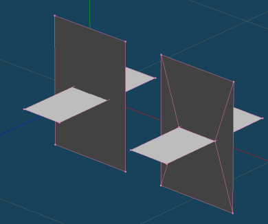

Donpi a écrit :qqun sait me dire si pepakura gère seul les pièces qui se traversent ou si il faut géré les intersections a la mains dans l'objet 3d ?
Si tu veux savoir si pepa supprime tout seul les parties superflues, c'est non, il faut "nettoyer" le maillage du modèle en 3D.

Une petite précision qui peut-être te servira. Si les pièces doivent se traverser dans le modèle en papier, ça ne coince pas avec pepa à condition que les faces qui se coupent n'aient pas de points communs dans ton modèle 3D.
Je ne sais pas si c'est clair, mais sur l'image, les faces de droite ne poseront pas de problème tandis qu'il y a des chances que celles de gauche posent problème.

YogSolthan a écrit :Une petite précision qui peut-être te servira. Si les pièces doivent se traverser dans le modèle en papier, ça ne coince pas avec pepa à condition que les faces qui se coupent n'aient pas de points communs dans ton modèle 3D.
Voila c'est exactement ça, tu viens de détruire tout mes éspoires _-_
Mon modèle est style gauche,avec pleins d'élément qui se croisent, me reste plus qu'a pleurer dans mon coin
Ralala, désolé, je viens de briser tes espoirs avec une boulette. Les faces de gauche sont celles qui ne poseront pas de problème, voilà ce que c'est quand on ne se relit pas assez bien. Désolé :?

Donpi a écrit :HAAAAAAaaaaaaaaaa yes copain de moi
en ce cas Vais tanter le wathog de halo pour me fair les dents
J'espère qu'on s'est bien compris. Ce que je dis est bon si une des pièces en papier en transperce une autre, genre un "joint" d'articulation. Parce que si tu utilises un modèle 3D existant, particulièrement si il est issu d'un jeu, il y faudra nettoyer le maillage.
