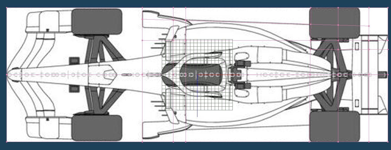

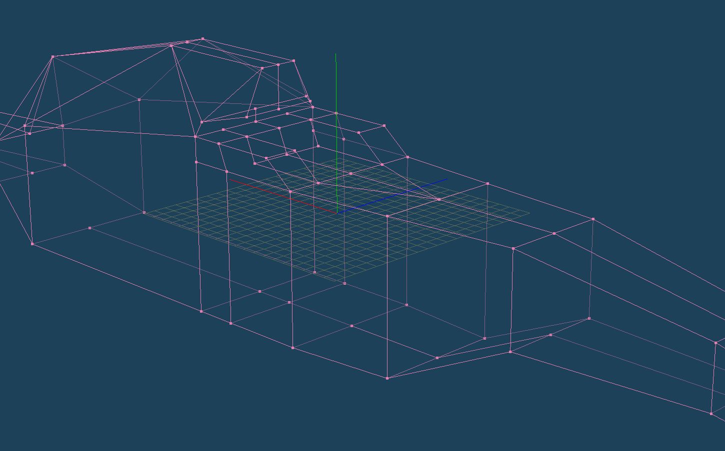

Re: keroliver F1 2026 + tutorial Metasequoia

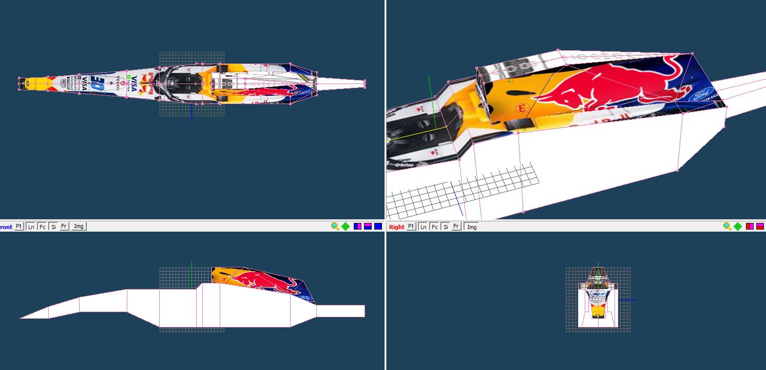

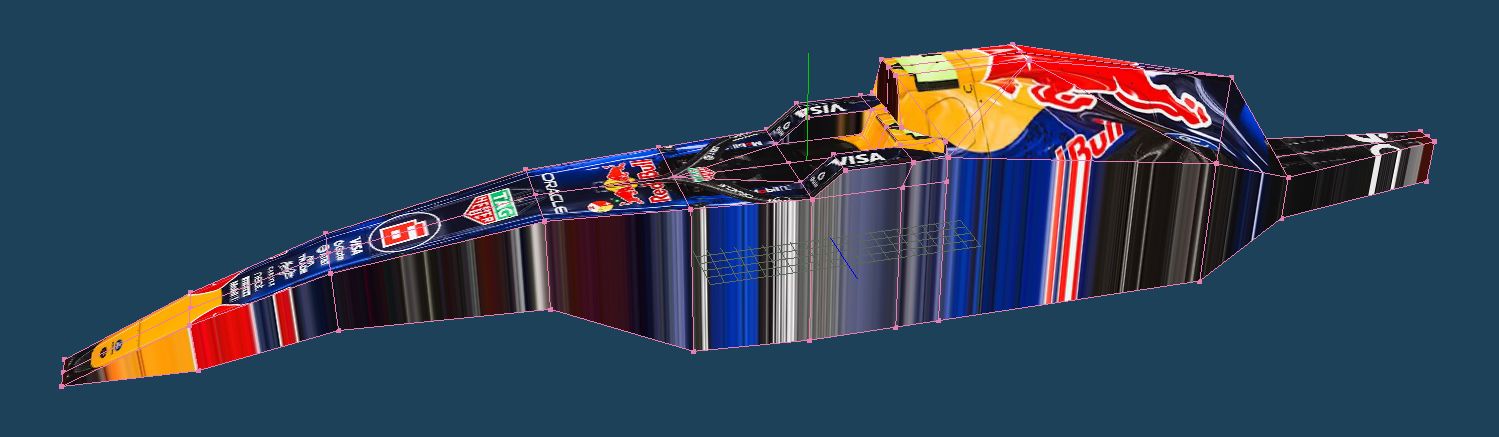

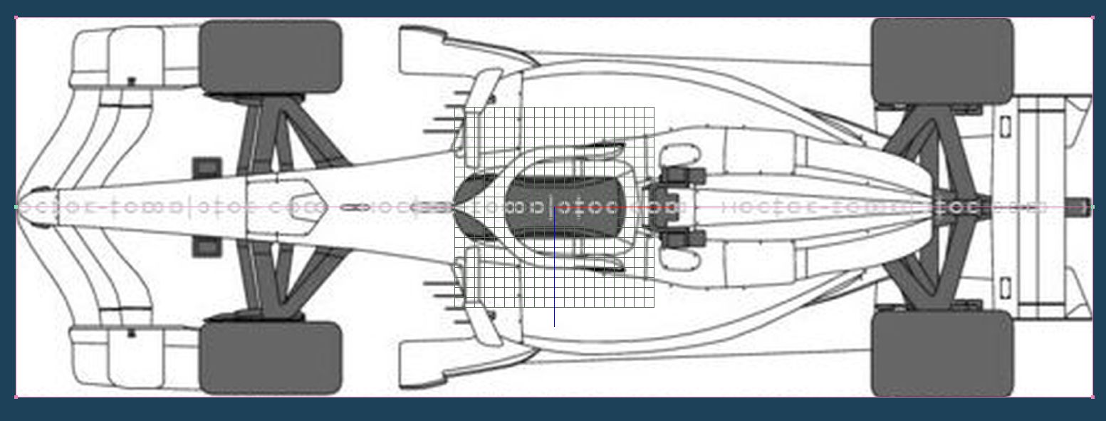

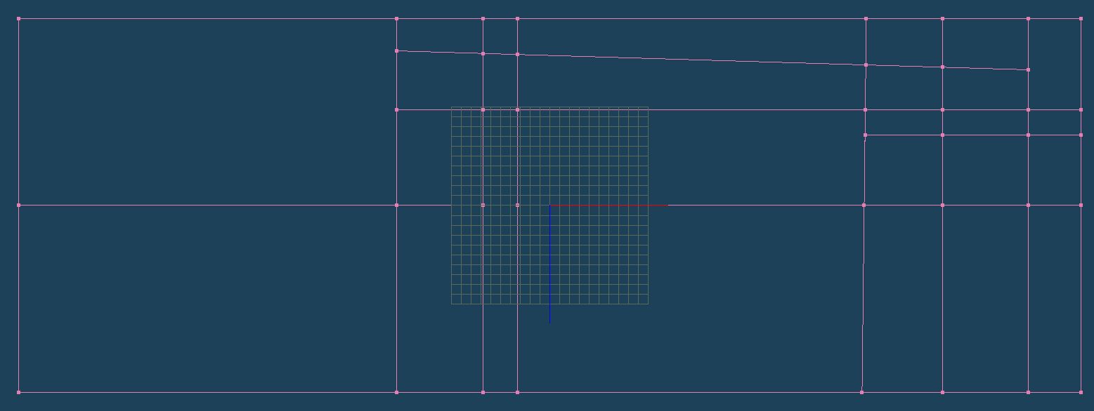

le plancher, suite
couper au 'knife' en suivant les lignes du blueprint
puis eliminer ou ajuster les points

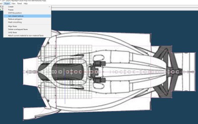

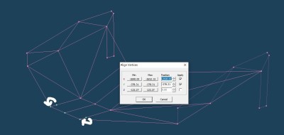

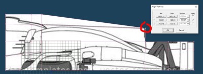

Le plancher, suite
dans le cercle rouge, selectionner 2 points
'selected' et 'Align vertices'
Modifié en dernier par keroliver le mar. janv. 20, 2026 11:07 pm, modifié 1 fois.

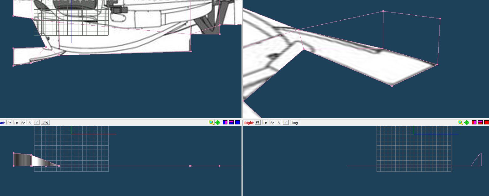

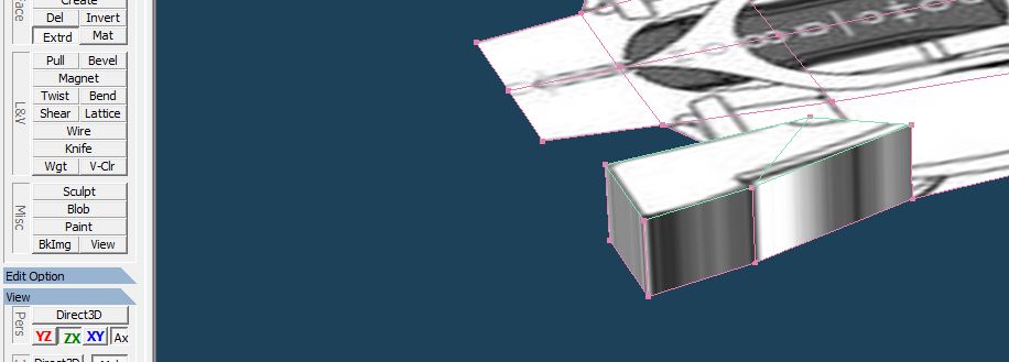

Les cotes avant du plancher sont en 3D
selectionner les zones a relever
'extrude', couper et ajuster
cette partie sera en 2 pieces:
la partie interieure, et la partie exterieure
(Pepakura n'aime pas les doubles faces)

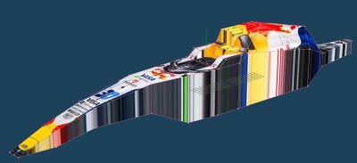

Petit essai de texture. Ca parait okay
cette partie est specifique a la Haas
toutes les autres voitures vues jusqu'a present ont des dessins differents
a voir quel dessin choisir et le copier pour les autres. a suivre

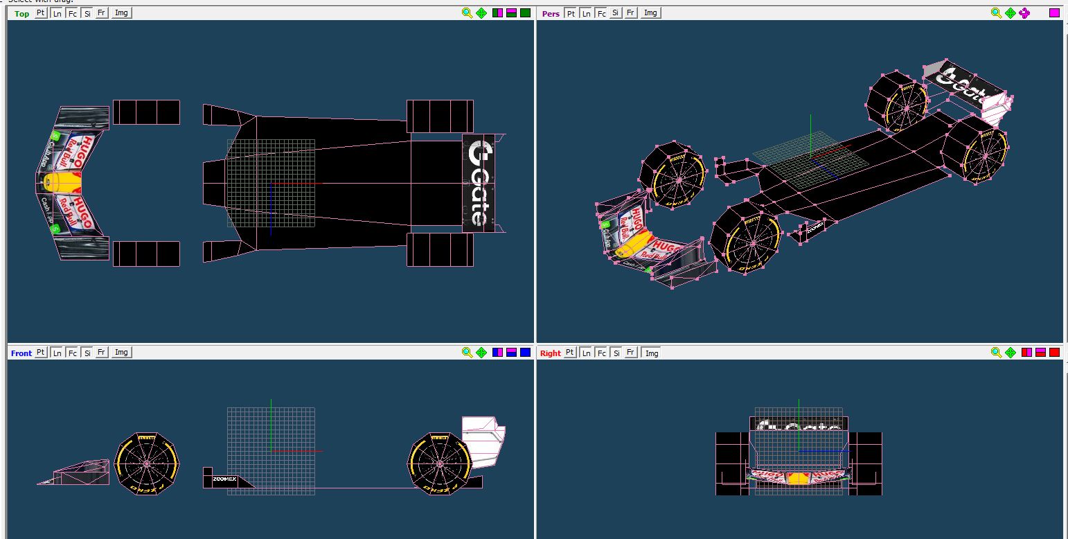

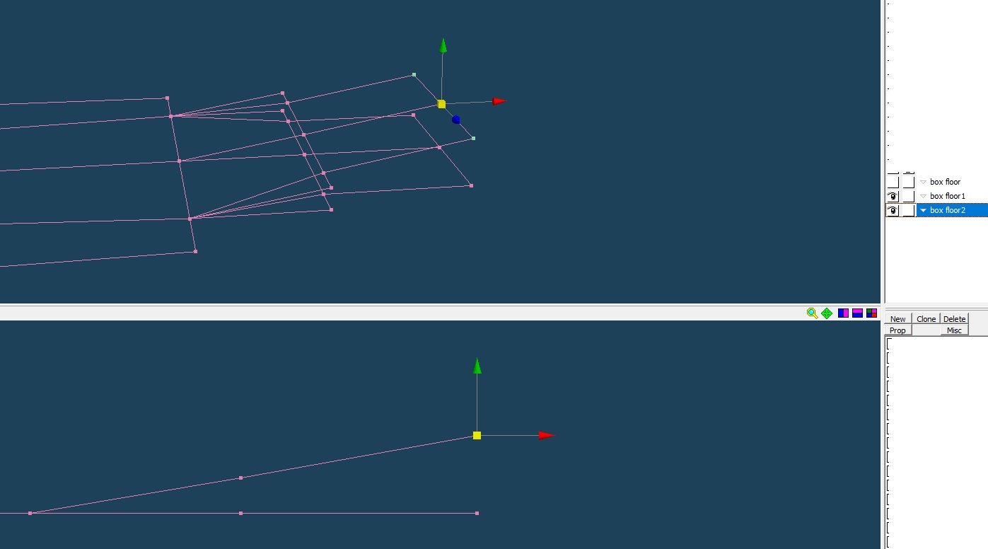

Pareil pour l'arriere du plancher qui est en 3D
selectionner l'objet, cloner l'objet, deplacer le deuxieme object
et corriger le ''object' d'origine en utilisant les points du deuxieme object modifie
eliminer le deuxieme 'object', puis 'clone'
impressions ecran prises au hasard
Modifié en dernier par keroliver le jeu. févr. 26, 2026 7:33 am, modifié 1 fois.
- Messages : 3513
- A remercié : 32 fois
- A été remercié : 1245 fois
C'est tout pour aujourd'hui, pause cafe
Photo d'ensemble... A suivre...

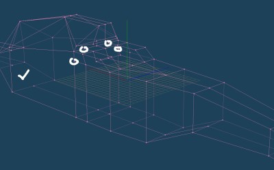

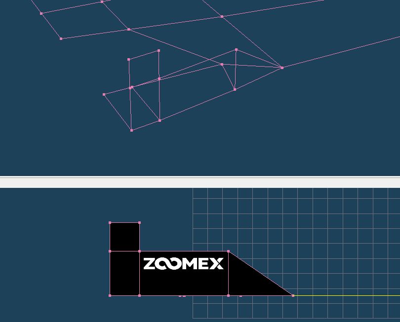

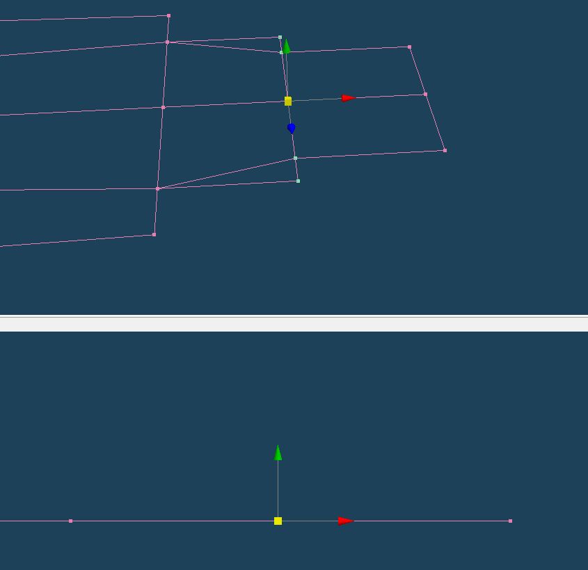

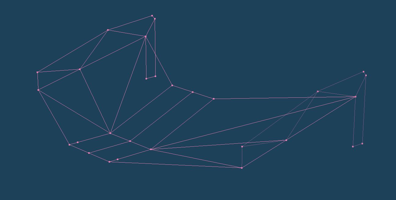

Un exemple de probleme qui necessite un nettoyage
Question: Voyez vous le probleme?
- Messages : 3513

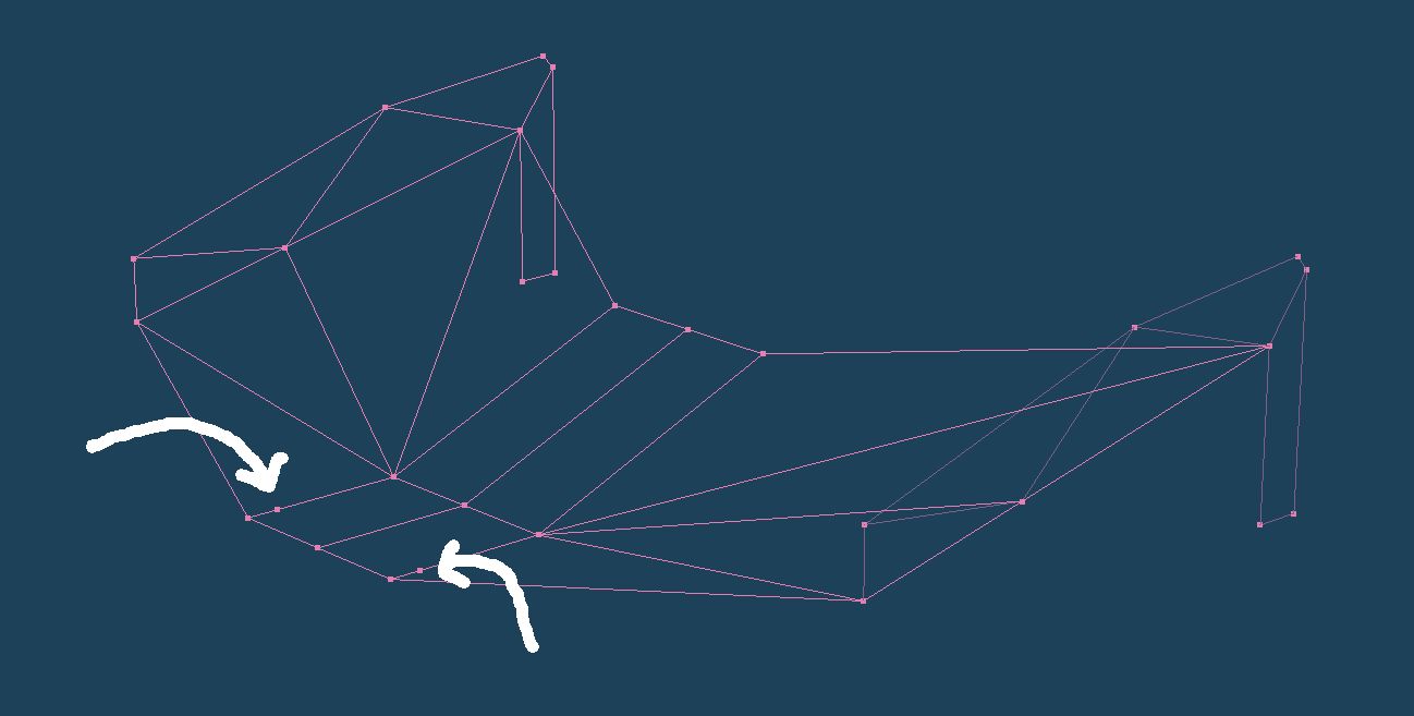

Oui, ces deux points ne sont lies a aucune face
Pepakura ne peut pas gerer cette situation, et affichera un message d'erreur
Modifié en dernier par keroliver le mer. janv. 21, 2026 9:39 am, modifié 1 fois.
- Messages : 3513
Vite fait bien fait, selectionner ces deux points
et les rattacher a des points existants, ici, les 2 points qui sont juste devant
probleme resolu, au suivant

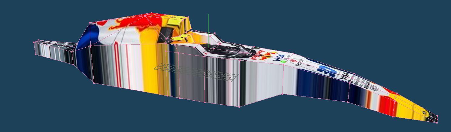

La coque centrale... et la cheminee
Jusqu'a aujourd'hui, il etait mieux de les separer en 2 pieces distinctes
Mais, ici, voir photo, ces 2 pieces peuvent etre regroupees
Desole, peu de photos d'explication
J'ai relie ces 2 pieces vite fait bien fait!
(et il m'a fallu plusieurs fois,
edit: finalement, j'ai conserve les 2 parties, bas et haut,
pour que la decoupe et la construction soient plus faciles
coque centrale + cheminee
Oh oh, voyez vous les nouveaux problemes?
- Messages : 3513
Il y a 4 points qui ne sont pas relies a des faces
(la zone a l'arriere est vide, pas de problemes)
Okay, coque centrale + cheminee corrigee et nettoyee

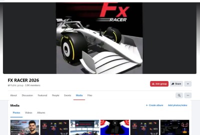

Pour info, 2 groupes Facebook avec des dessinateurs de textures pour jeux videos
Ca pourrait etre interessant. A suivre
