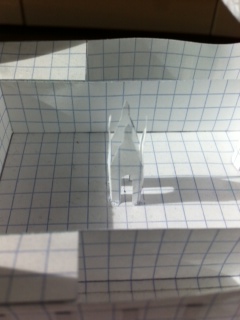

Te mets les dimensions mais pas facile à décrire, donc une photo sera plus parlante :
photo (1).JPG (26.2 Kio) Vu 3877 fois
5,5 unités de hauteur
1,5 unités de longueur
Début toit à 3 unités
Arche d’1 /2 unité, rond à 2,3 unités

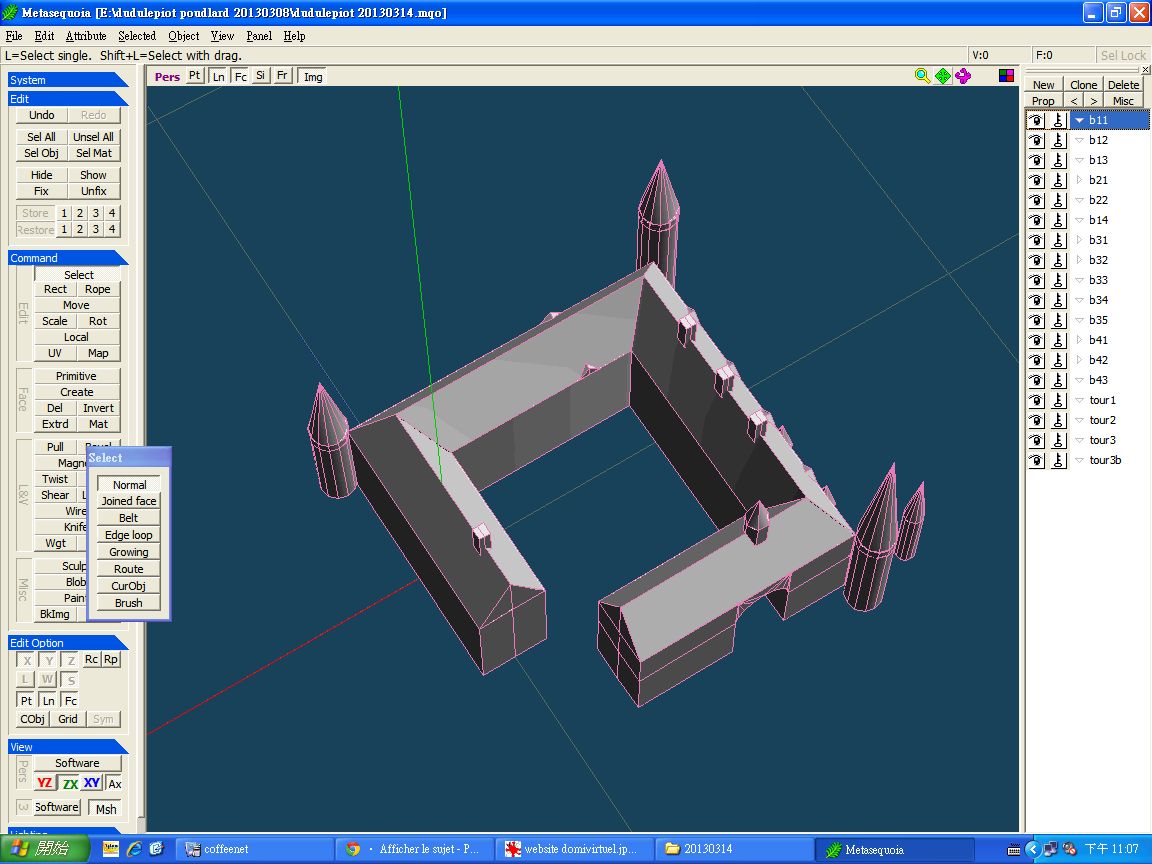

Petit probleme technique. La tour carree sauvegardee dans un nouveau fichier .mqo.
dudulepiot 20130314 (a telecharger dans ce message)
Je regrouperais les differents fichiers quand je retouverais mon ordinateur.
Je me rends compte que je ne peux pas faire les batiments de liaison pour l'instant.
Il nous faut d'abord creer les differents batiments, les positionner et ensuite creer les liaisons.
Tes informations sont super claires et precises. C'est un bonheur !

keroliver a écrit :Tes informations sont super claires et precises. C'est un bonheur !
je vais essayer de continuer comme ça, mais je vois que je t'ai enduit 2 fois d'erreurs sur la cour carrée :cry:
Je corrige de suite (et également ci-dessus en rouge) : sur le bloc 2 les fenêtres sont en symétrie mais les deux sur le côté extérieur (par rapport au tour) et pas à l'intérieur de la cour : mais si je te le dit pas tu peux pas le savoir... Et sur le bloc 4 c'est pas une fenêtre positionnée sur l'unité 6 mais une cheminée de même gabarit que les autres :?
Et après observation, peux tu décaler légèrement le petite tour du bloc un sur la droite, de façon à ce que le milieu de la tour s'aligne avec le bord de l''arcade ?
Alors je ne doute pas qu'avec ta maîtrise de l'outil, tu vas corriger ça en deux temps trois mouvements, mais je n'abuserai pas de cette facilité, c'est promis :D
