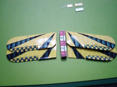

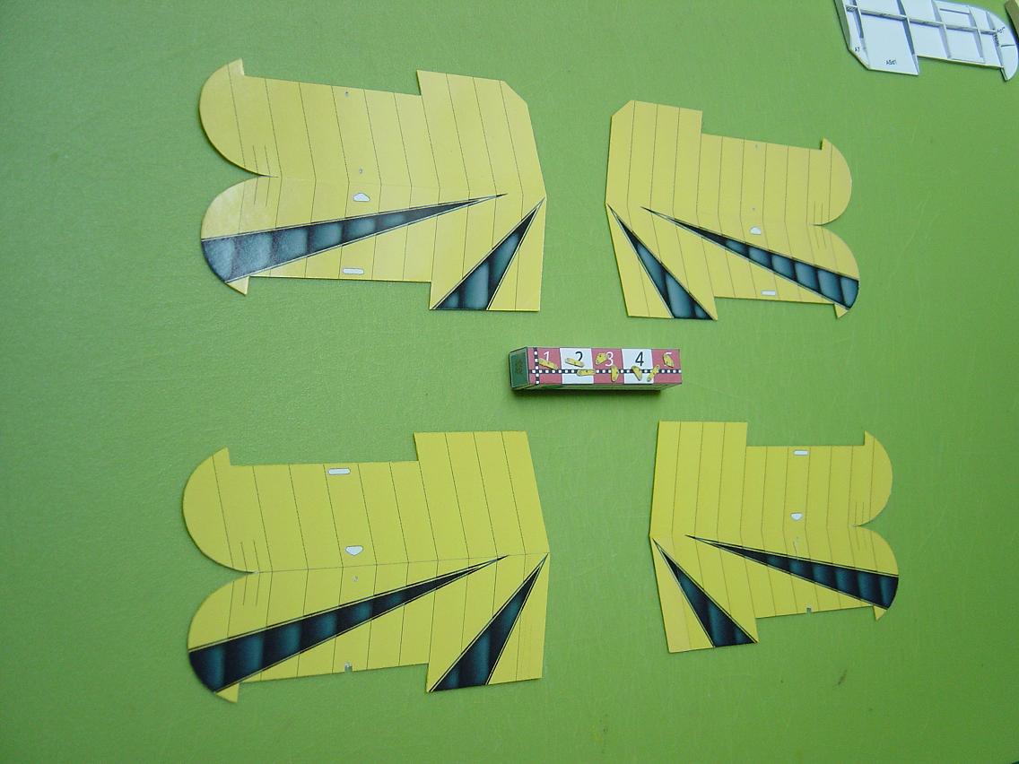

Les "peaux" des ailes :
La mise en place :

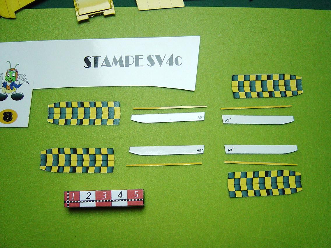

Les ailerons :

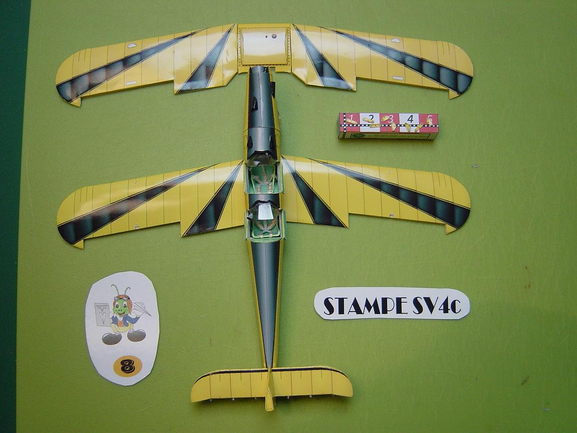

Positionnement :

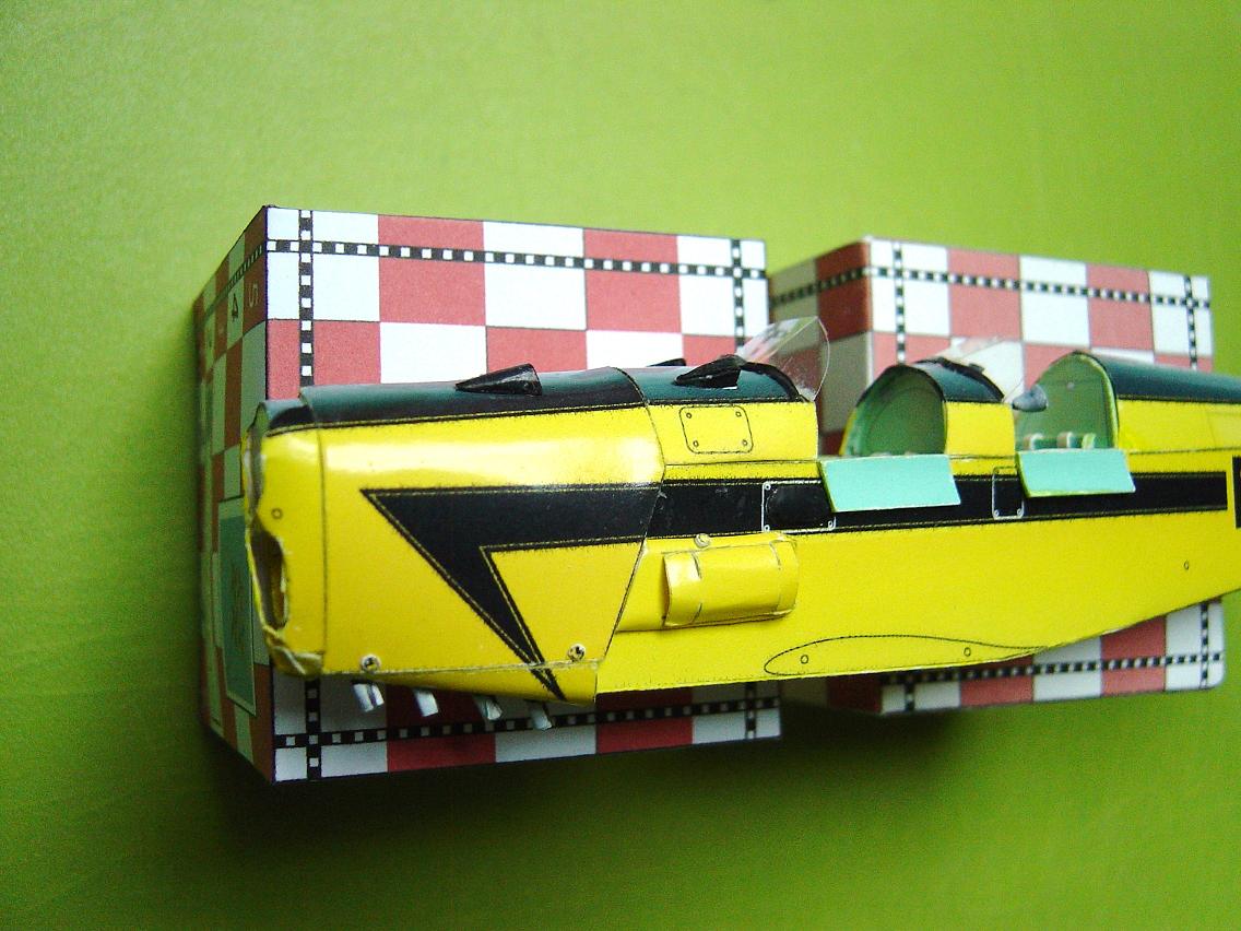

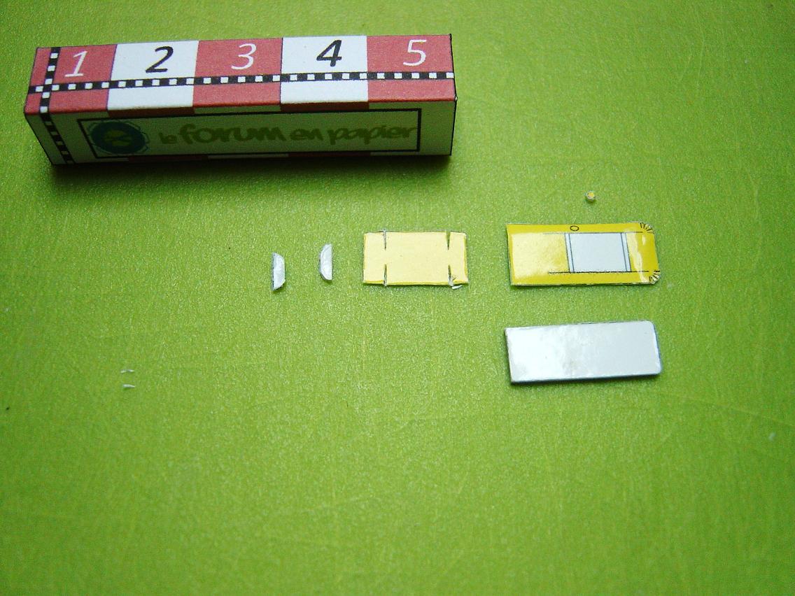

Ensuite les pièces du réservoir d'huile :
Messages : 10670
A remercié : 10483 fois
Re: STAMPE SV 4c de RENNESSON
Montage et pose du réservoir d'huile :

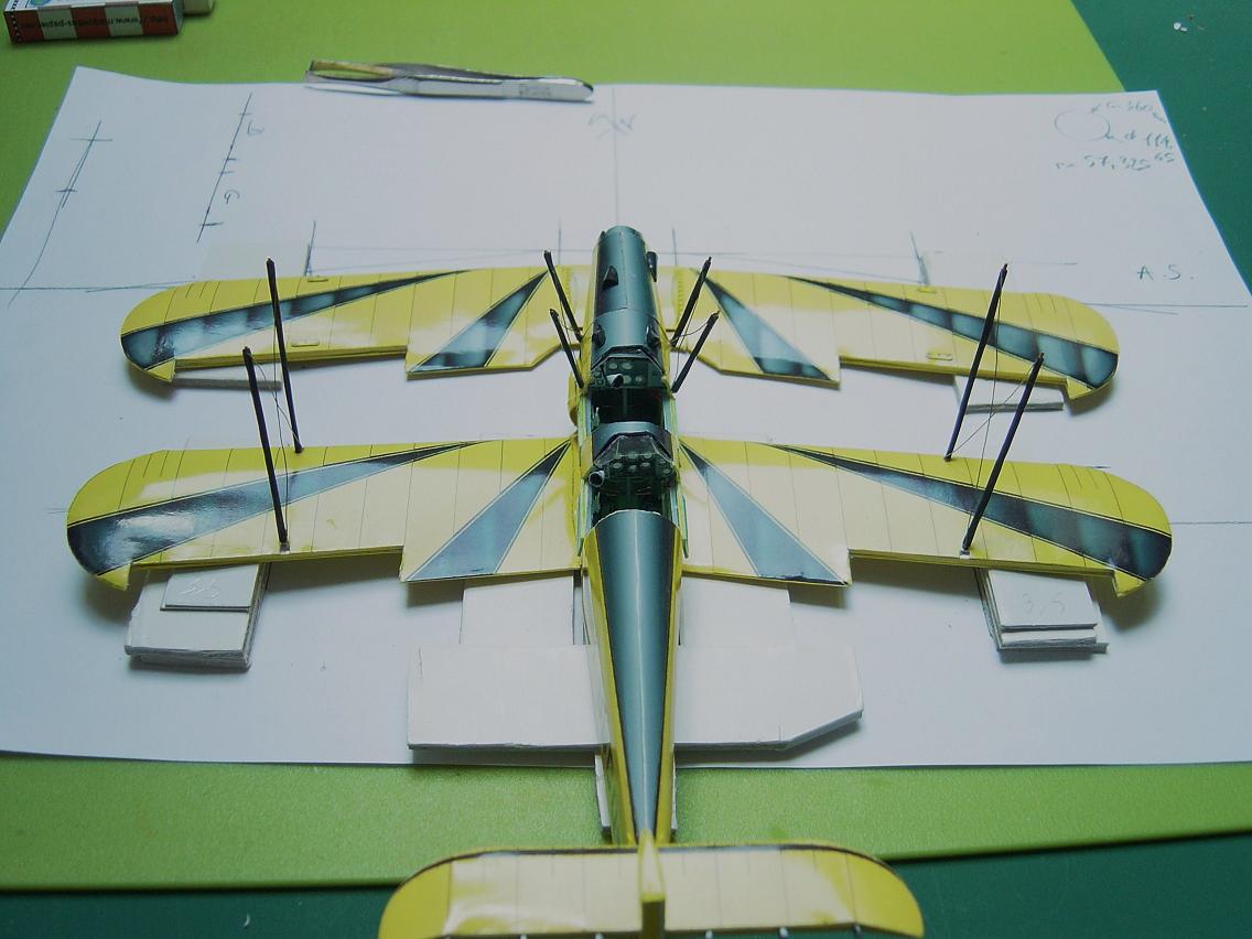

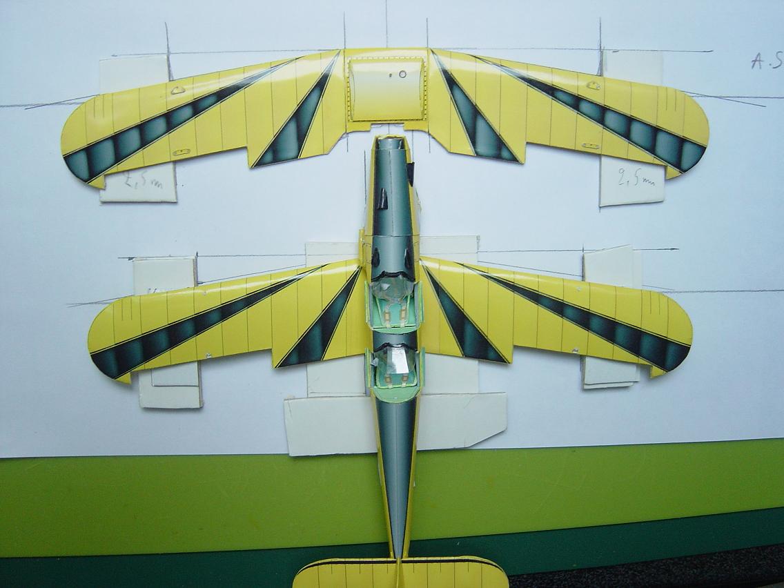

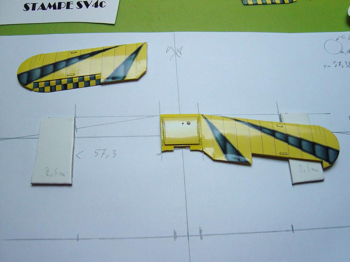

"Chantier" d'assemblage des ailes avec le dièdre (sur un diamètre de 114,65 mm 1 degré égale 1mm environ)
Donc calage en conséquence ; 2,5 mm pour l'aile supérieure et 3,5 mm pour l'aile inférieure, et même démarche pour la flèche de 9 °.
A suivre avec la superposition des ailes sur les mats . . .

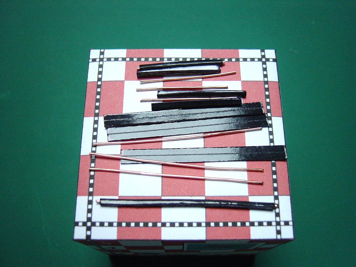

La suite est un peu plus délicate, avec les mâts et leur haubanage :
Les mâts en cours
Les mâts en cours
Pour fixer les haubans à la cyano, je maintient les mâts avec des bouts de "post'it"

Ah merci pour l' astuce. Avec quoi tu les fais justement les haubans?

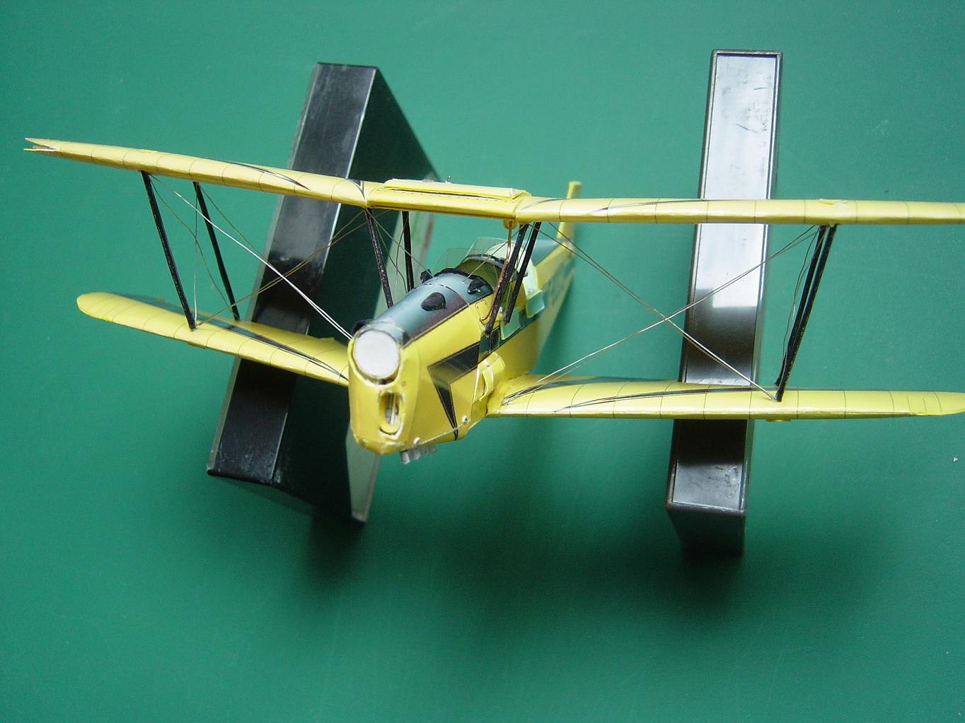

Pour les haubans c'est du fil métallique ton argent, récupéré d'un câble, les brins font 0,2 mm.
Ça y est ils sont en place . . .

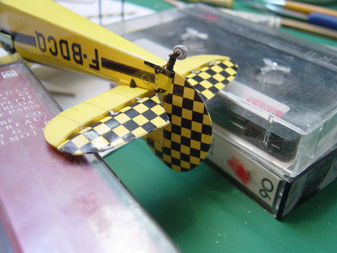

Une petite avancée avec la roulette arrière :
Les pièces
Les pièces
L'image intermédiaire étant trop floue, la suite :
Et la roulette en place
A suivre avec quelques "câblages" . . .
