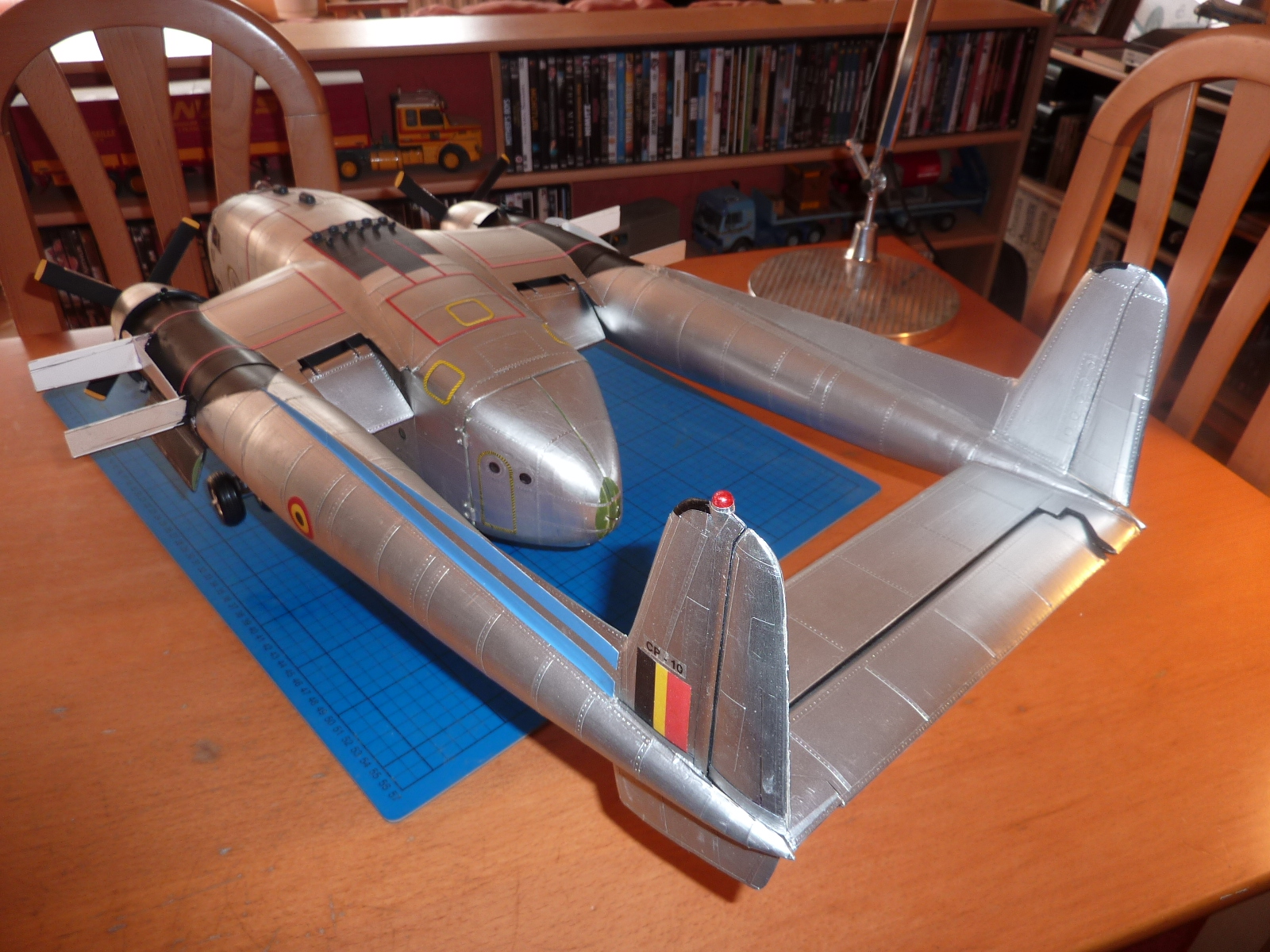

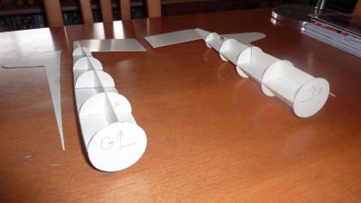

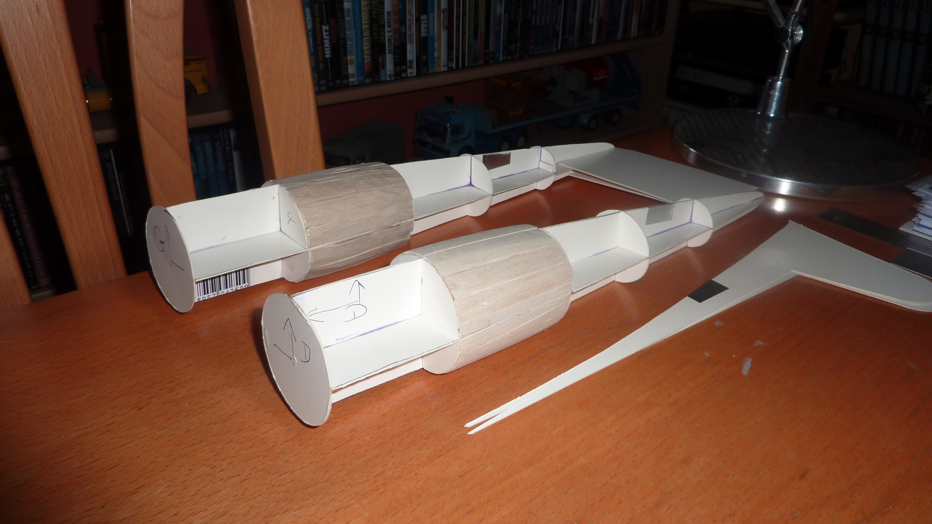

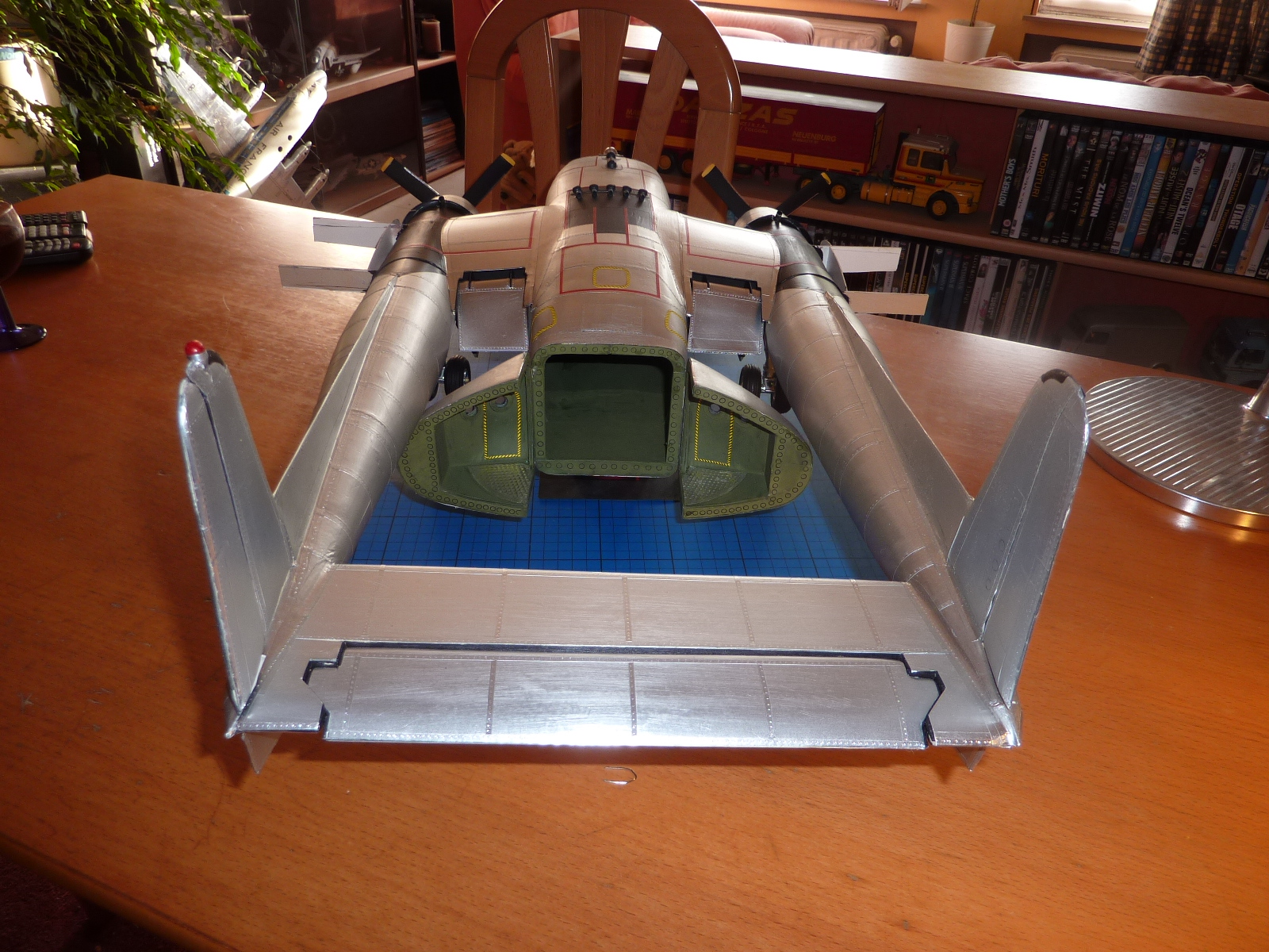

Bonjour , voilà une des 2 poutres terminée

Bravo R.DAUNE, ton travail est vraiment superbe. L'idée d'utiliser d'aluminium adhésif c'est aussi. Demain je vais aller en courant au magasin de matériel pour y acheter un :pirate:

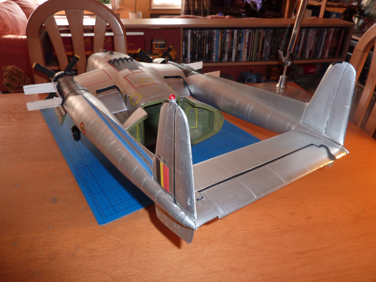

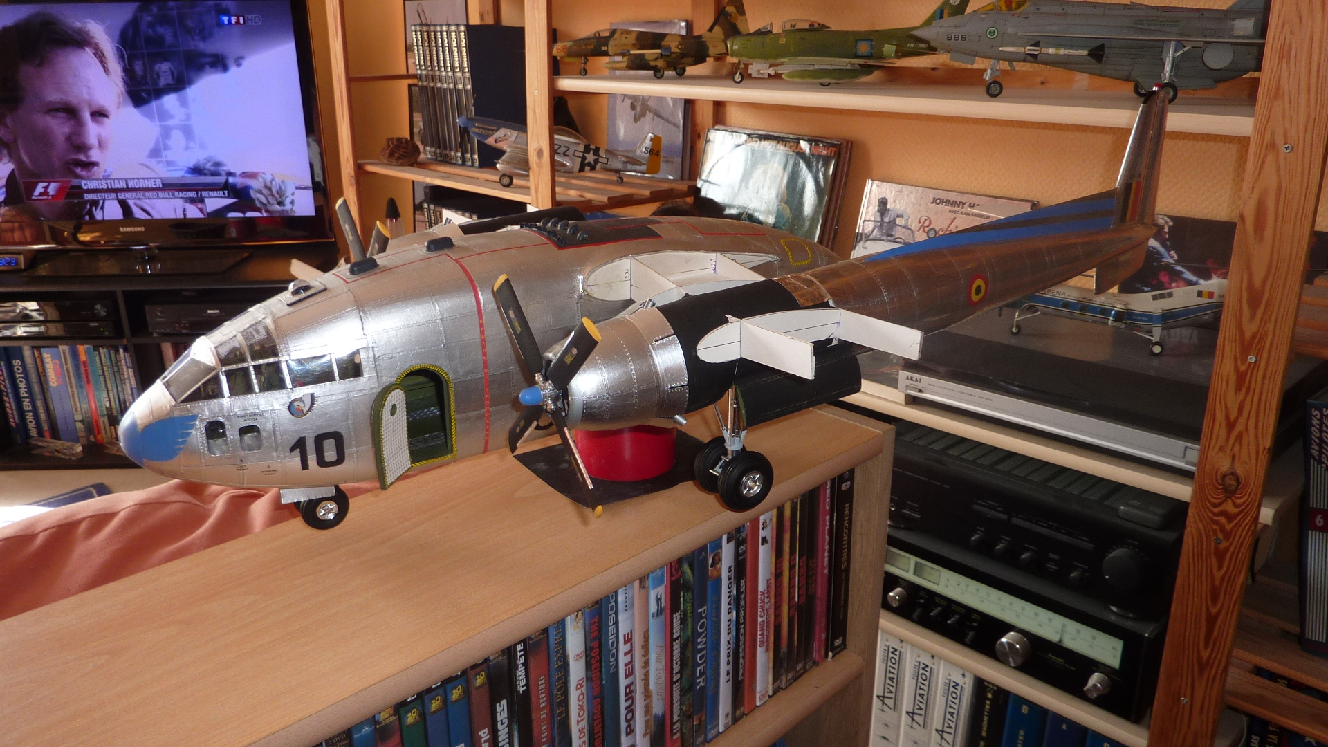

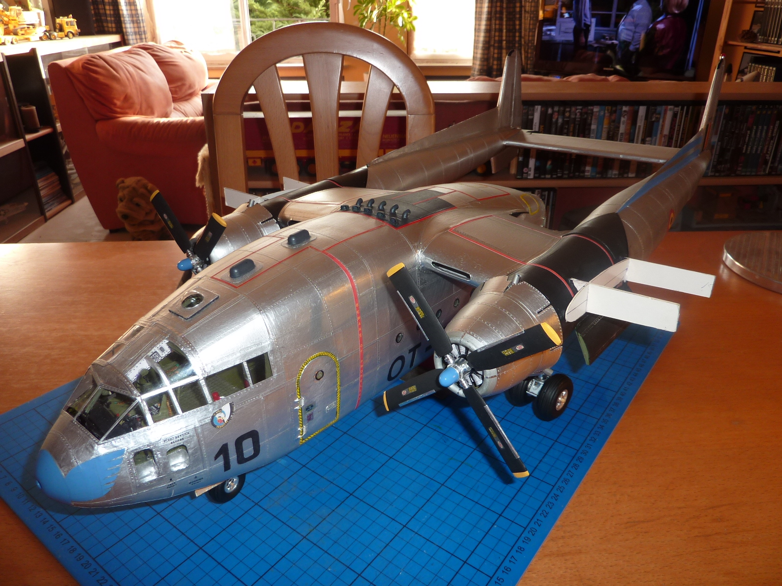

bonjour , à ce stade , il ne reste plus que réaliser les ailes et les détails ( antennes , essuies glace .... )

Le travail est impressionnant !

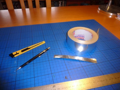

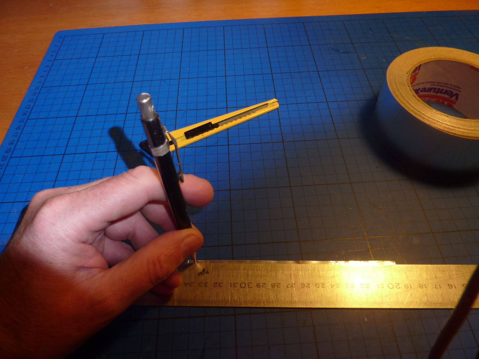

Sérieusement, c'est une fabuleuse réalisation. Comment as-tu fait le rivetage sur l'alu ? Une roulette ?

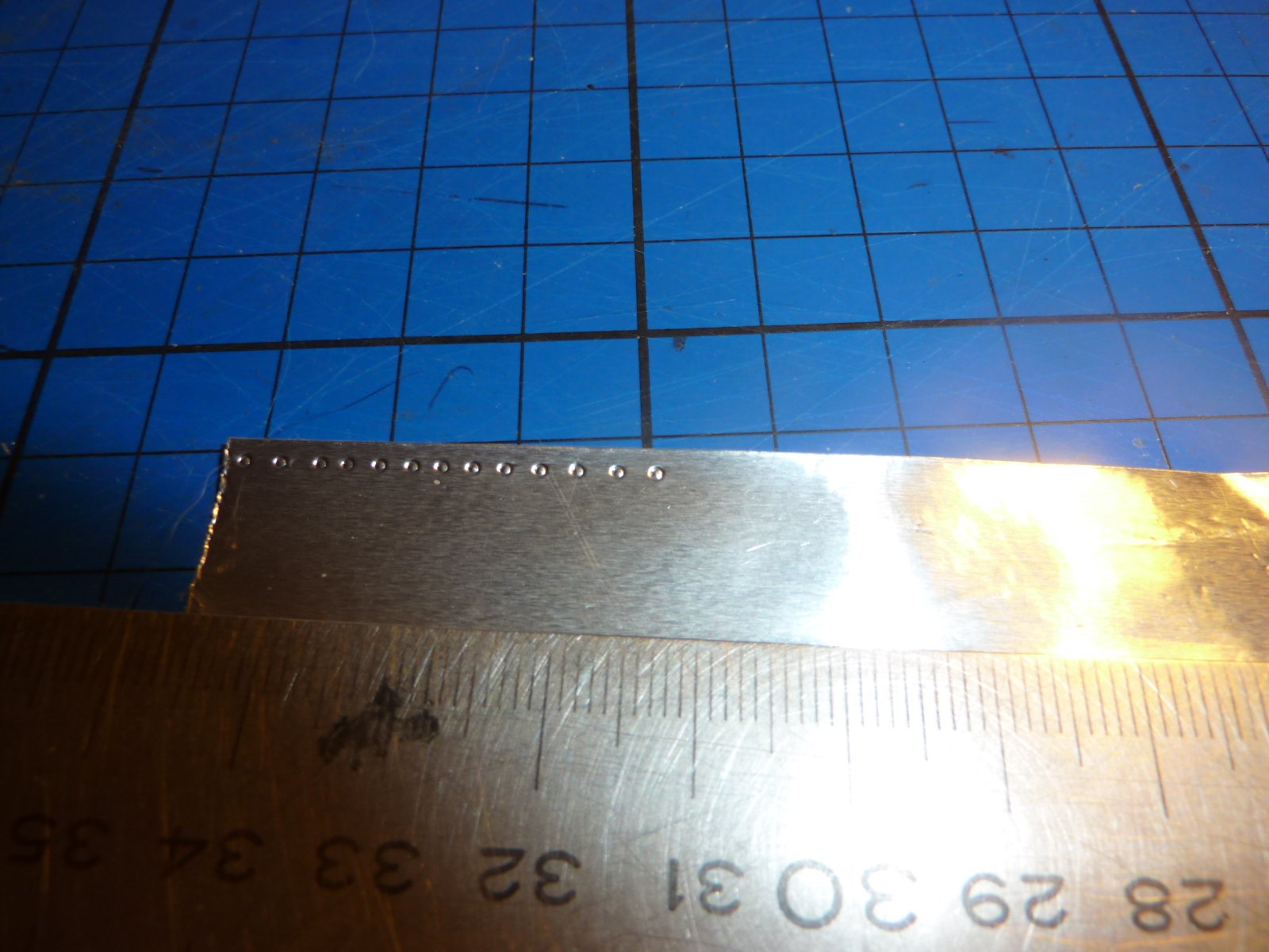

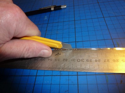

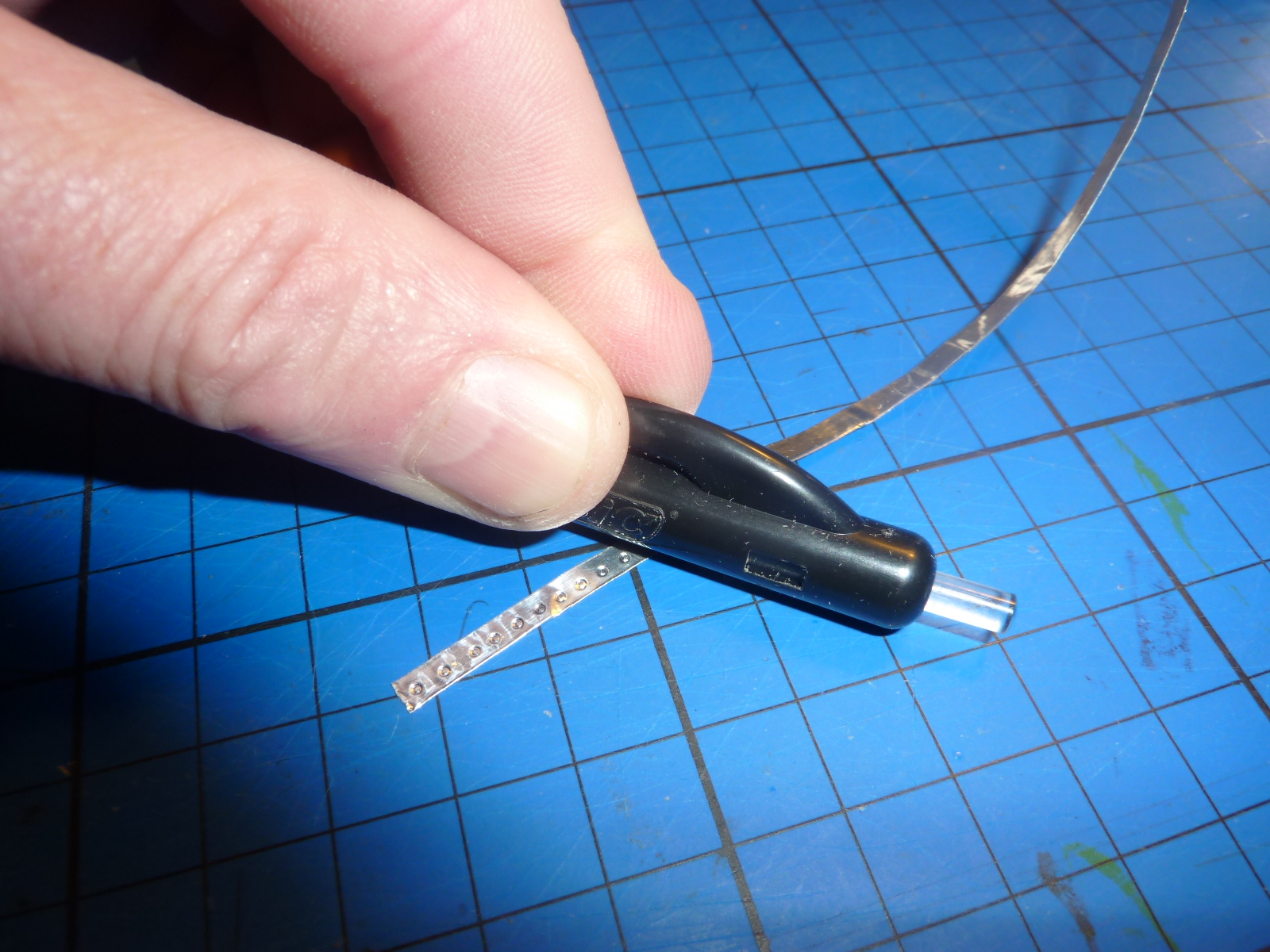

merci pour vos messages , pour les rivets , j'utilise un porte mine 0.5mm sans mine et poinconne le long d'une latte puis coupe des languettes d'une longueur adaptée aux besoins sur une largeuer de +/- 2mm puis je colle ces languettes sur les supports et applati l'alu à l'aide d'un support courbe ( bic par exemple )

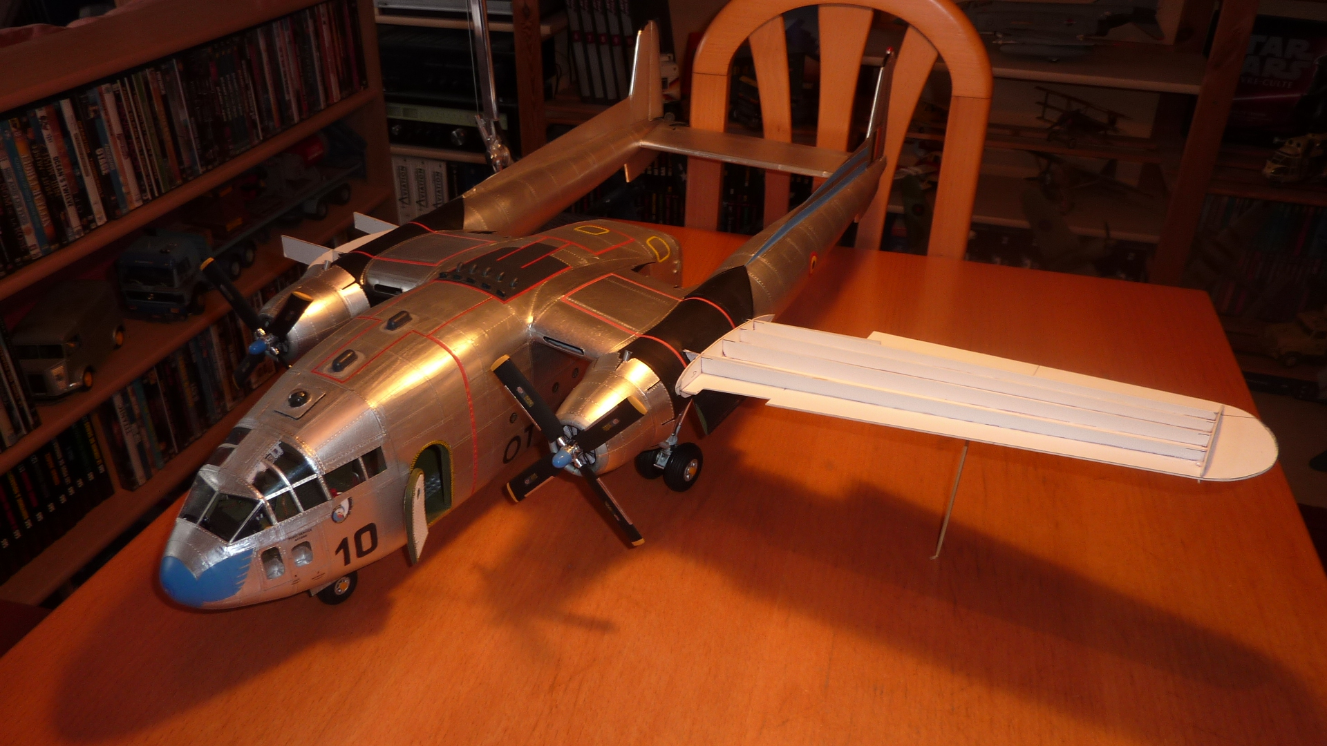

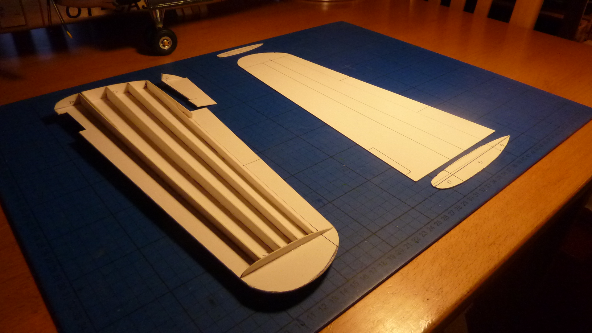

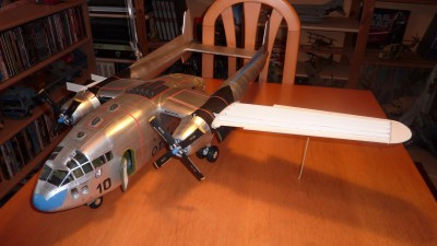

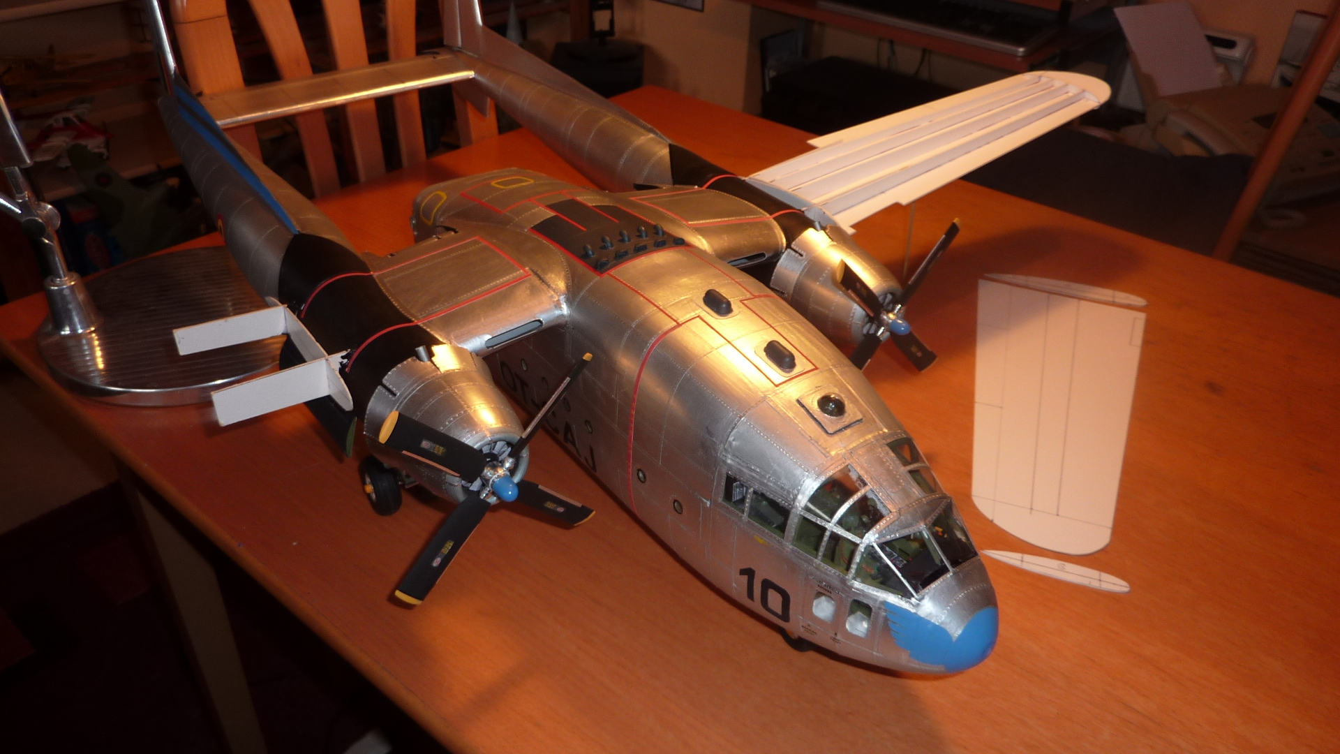

Ci-dessous le début de la construction des ailes

Il va bientôt pouvoir prendre l'air !
Des photos seraient peut être plus parlantes pour l'explication des rivets, si tu en as l'occasion . . .

Pour les rivets cela m'intéresse fortement, merci des précisions que tu pourra nous apporter.

voilà en quelqes photos la manière dont je réalise les rivets
