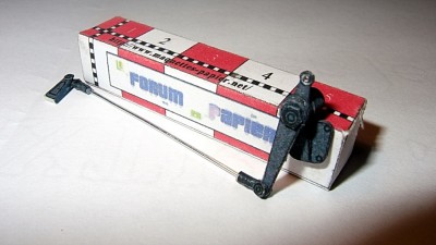

Tringlerie de renvoi vers la colonne de direction. Toutes les articulations fonctionnent.
module mis en place.
Et bien entendu l'ensemble direction est fonctionnel :D

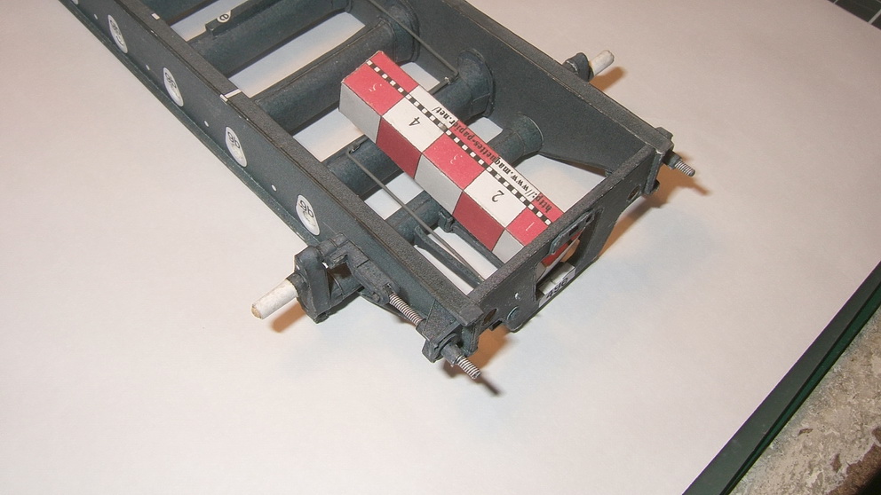

Suite du montage avec l'ensemble bras support du galet de tension et son système de réglage.
Même si le modèle est de bonne taille (32cms x 12cms pour l'instant) il se compose d'ensembles qui relèvent du micro modèlisme. Depuis la fin du chassis je n'ai pratiquement pas travaillé sans loupe et avec des pinces fines. On comprend mieux pourquoi le modèle est noté 5 sur une échelle de difficulté de 5.

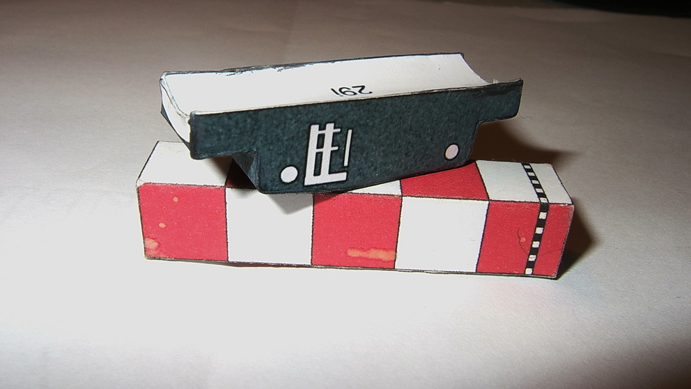

Construction des supports des gallets de tension. Sur ce dernier vient s'articuler le bras auquel sera racccordé le filetage de réglage de tension.
Toutes les pièces sont collées bord à bord :-@

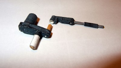

Le bras avec le filetage de réglage

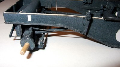

L'ensemble est terminé et monté sur le chassis

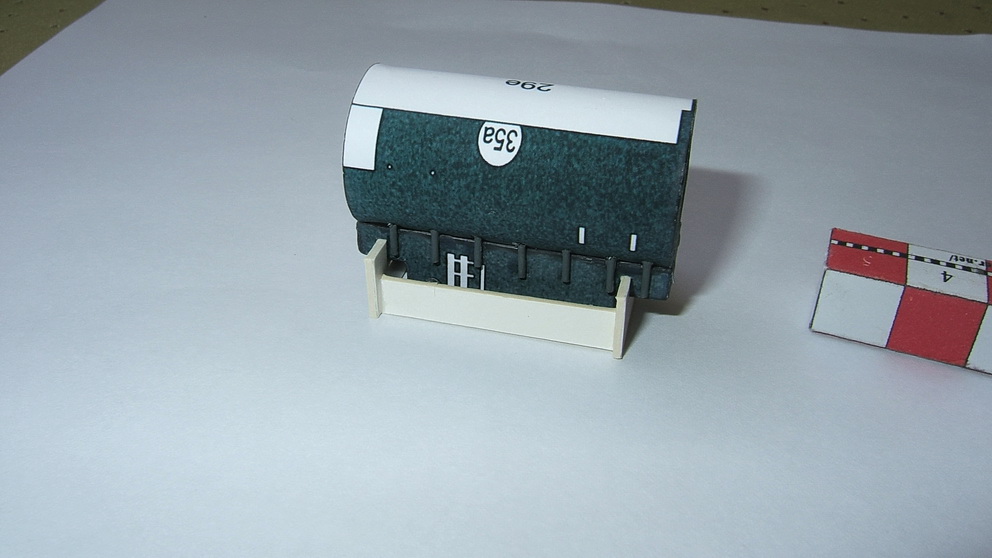

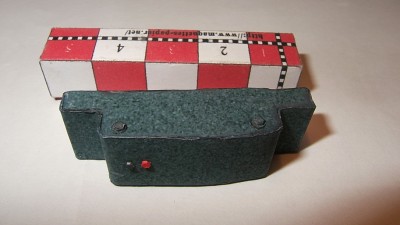

Suite du Famo avec le début du moteur (à lui tout seul il pourrait être exposé à part 8) )
En premier le carter. Tout est monté bord à bord sans aucune languette :(
mise en place des boulons latéraux. J'ai rajouté les bouchons de vidange d'après une photo du vrai Famo. Tout ces éléments sont hexagoneaux
Mise en place du bloc moteur avec ses goujons de fixation.
Je sais on dirait une chaudière mais ce n'est pas un moteur à vapeur :D :D
Pour la suite du travail j'ai confectionné un berceau pour éviter de dégrader le carter.
Bon je retourne au travail 8)
A plus
