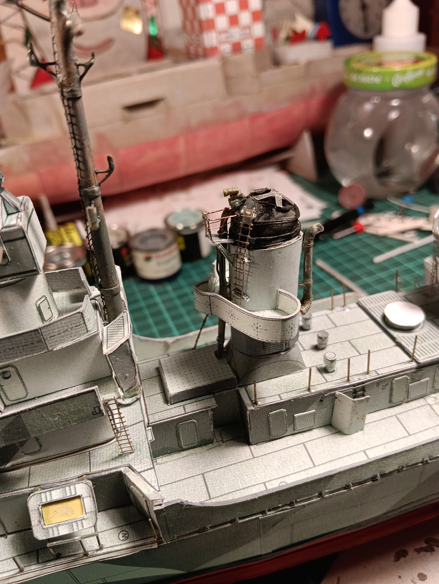

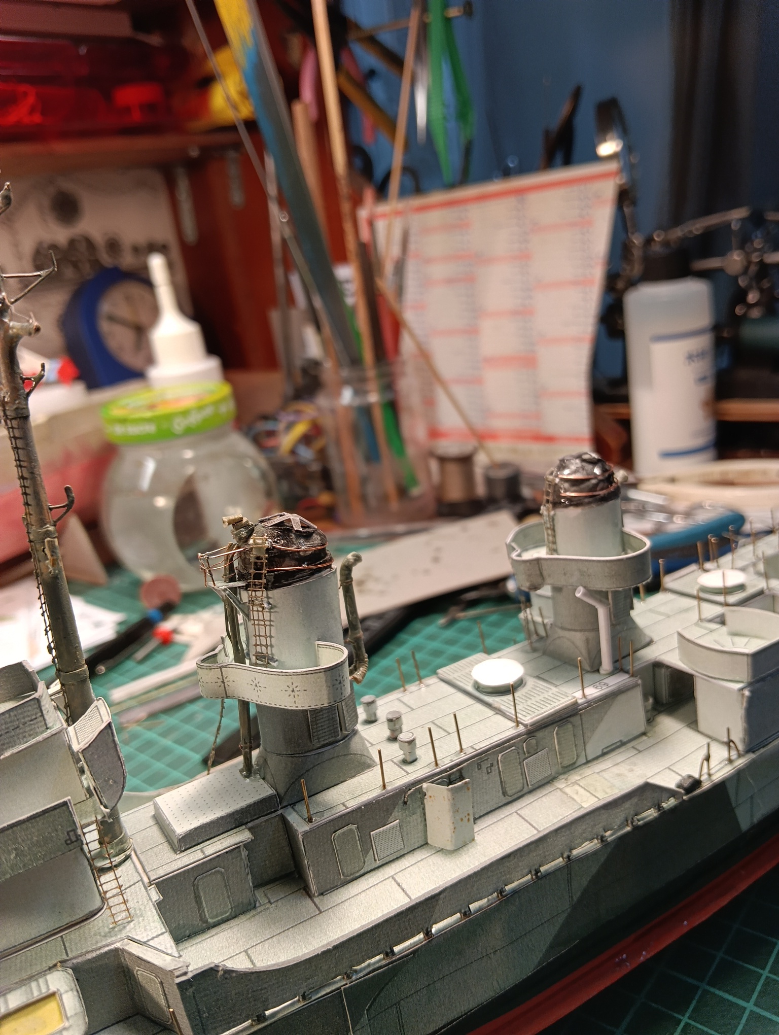

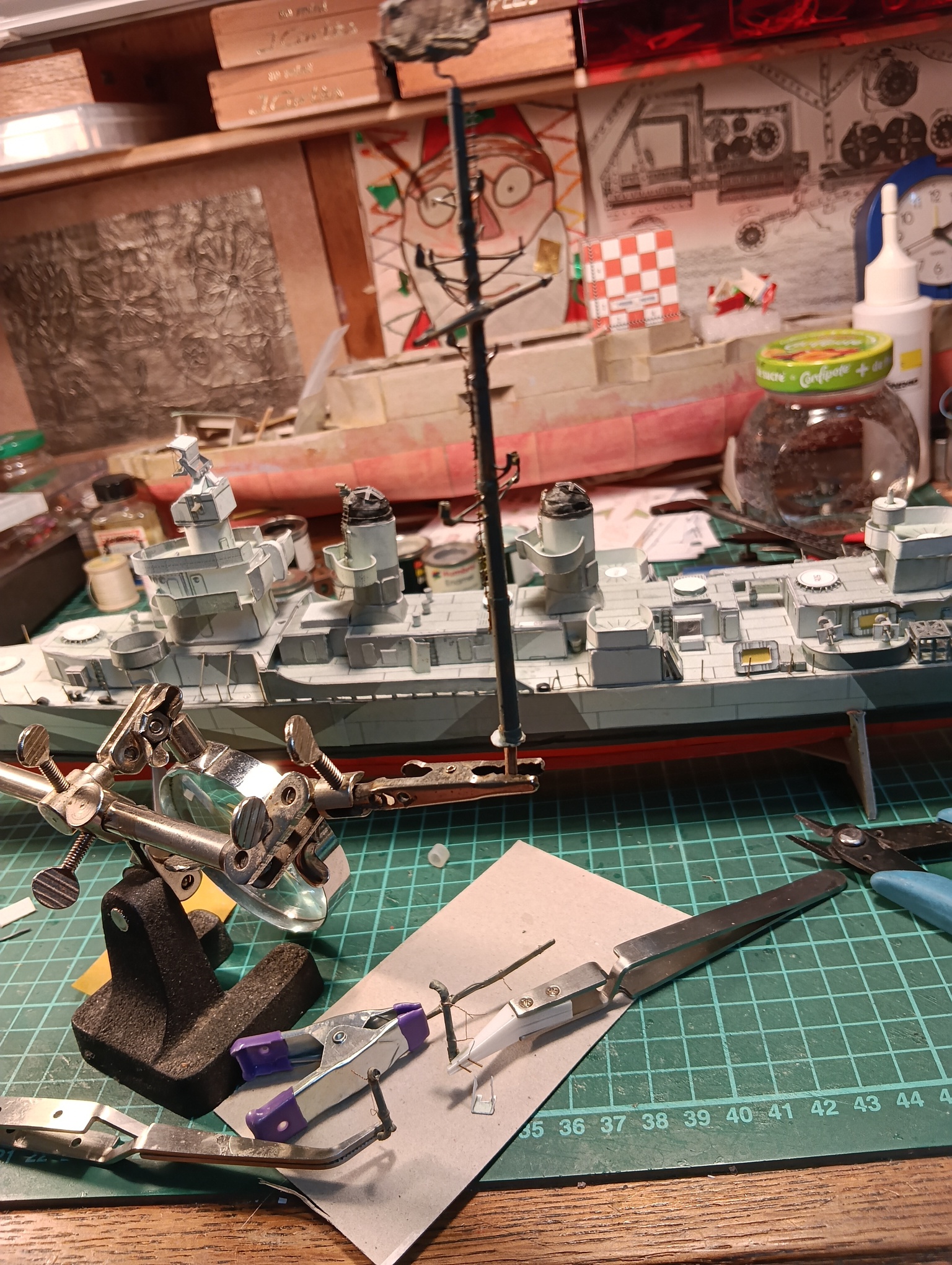

Bonsoir
un petit message de plus!
Les choses avancent, presque plus que l'armement à faire.

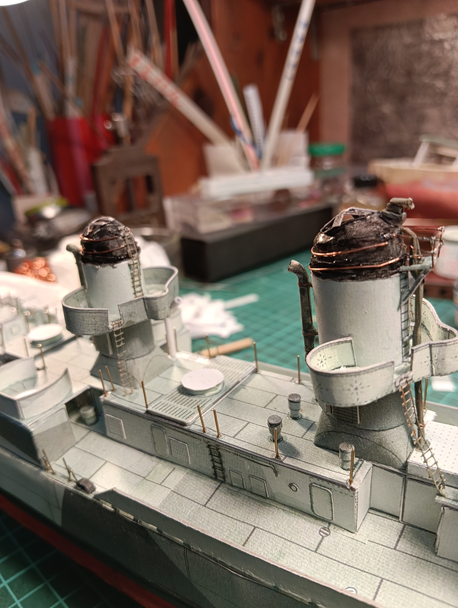

Vue de l'avant, j'ai collé la petite plateforme en haut de la cheminée avant Voici la petite plateforme avec son bastingage. J'ai posé les montants des rambardes du pont supérieur et quelques échelles d'accès en plus. Vue de bâbord pour les échelles et des sortes de barres qui entourent les cheminées, sans doute pour y avoir accès... Les supports de rambardes descendent jusqu'au pont inférieur pour plus de solidité, dès que c'est possible. Sur la cheminée avant, l'échelle est acrobatique. Elle devrait se trouver au centre, mais le modèle ne le prévoit pas. La sorte de grille sur le pont à droite en bas, est l'emplacement du pilier de la grue sans doute pour charger les torpilles dans les tubes avant. vue de tribord arrière Et de bâbord avant avec une tubulure de plus, sous la hune de la cheminée arrière. Tube en papier roulé, environ 2 mm de diamètre. Et ce n'est pas fini avec les cheminées! Suite bientôt.

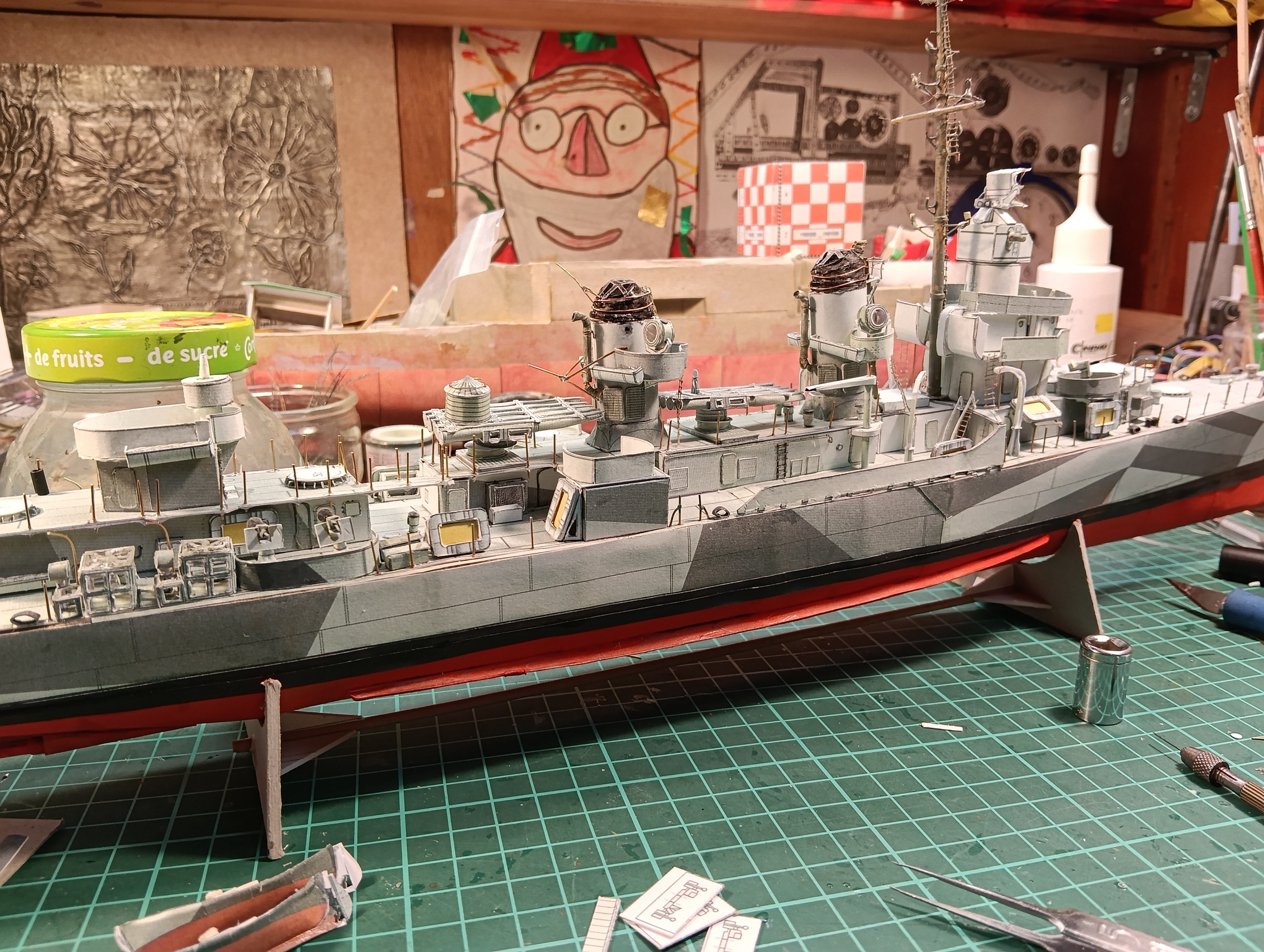

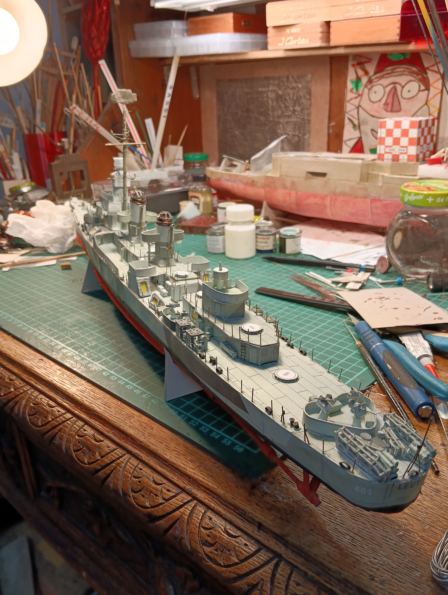

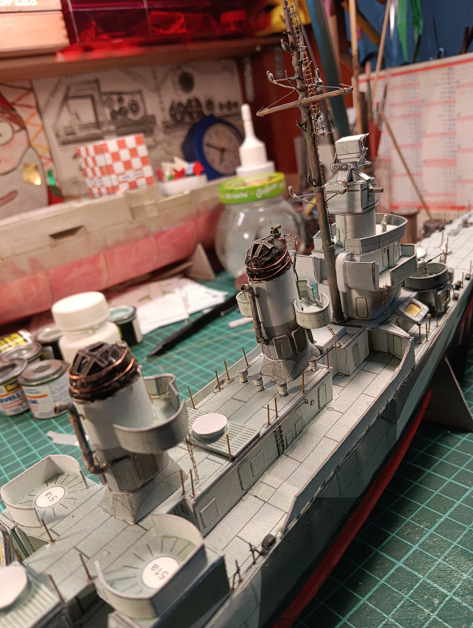

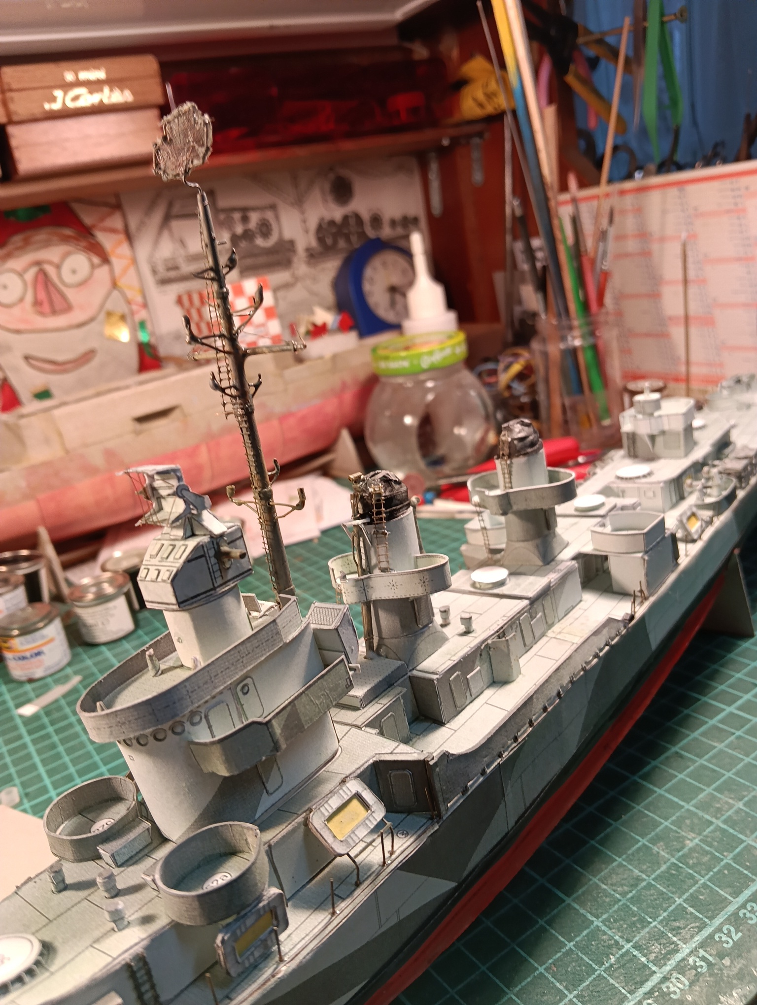

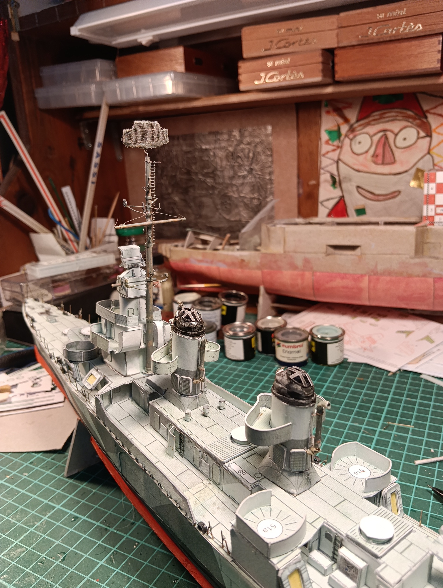

Bonjour!

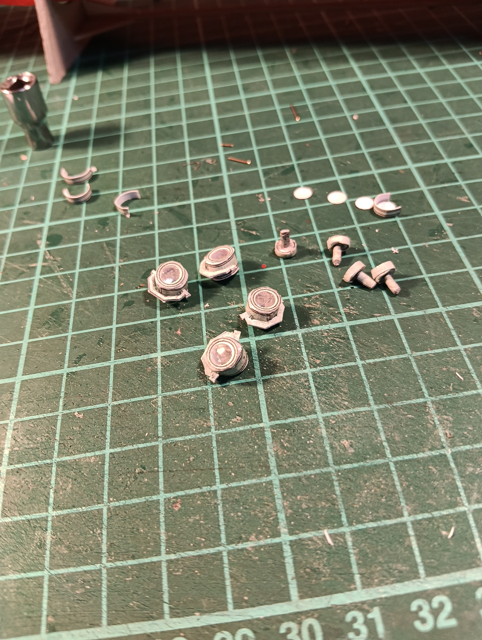

Voici où en était le bateau, vue bâbord arrière et vue bâbord avant. Maintenant, je passe aux projecteurs. Il y en a quatre qui sont montés dans les hunes des cheminées. Les supports sont un disque qui supporte une petite colonne sur laquelle il y a une fourchette qui retiendra le corps du projecteur. Il n'y a rien des mécanismes de contrôle de la chose qui devait être quand même un sacré morceau, dans les 1,6 m de diamètre environ! Le corps du projecteur est fait d'un anneau avec un chapeau chinois en fond et un disque pour l'avant. Voici les supports et les corps de projecteurs. J'ai évidé la vitre et mis un morceau de cellophane. Je vais mettre un peu de papier alu dans le projecteur pour faire illusion! Pour plus de facilité, j'ai fait les trous, collé un rectangle de cellophane (celui pour les confitures), puis, une fois ce collage sec, découpé les ronds. La colle blanche a bien tenu. Voici les projecteurs. Il y a vraiment un reflet qui change avec l'éclairage, ce que ne peut pas faire un projecteur imprimé. On va pouvoir les monter dans les hunes!

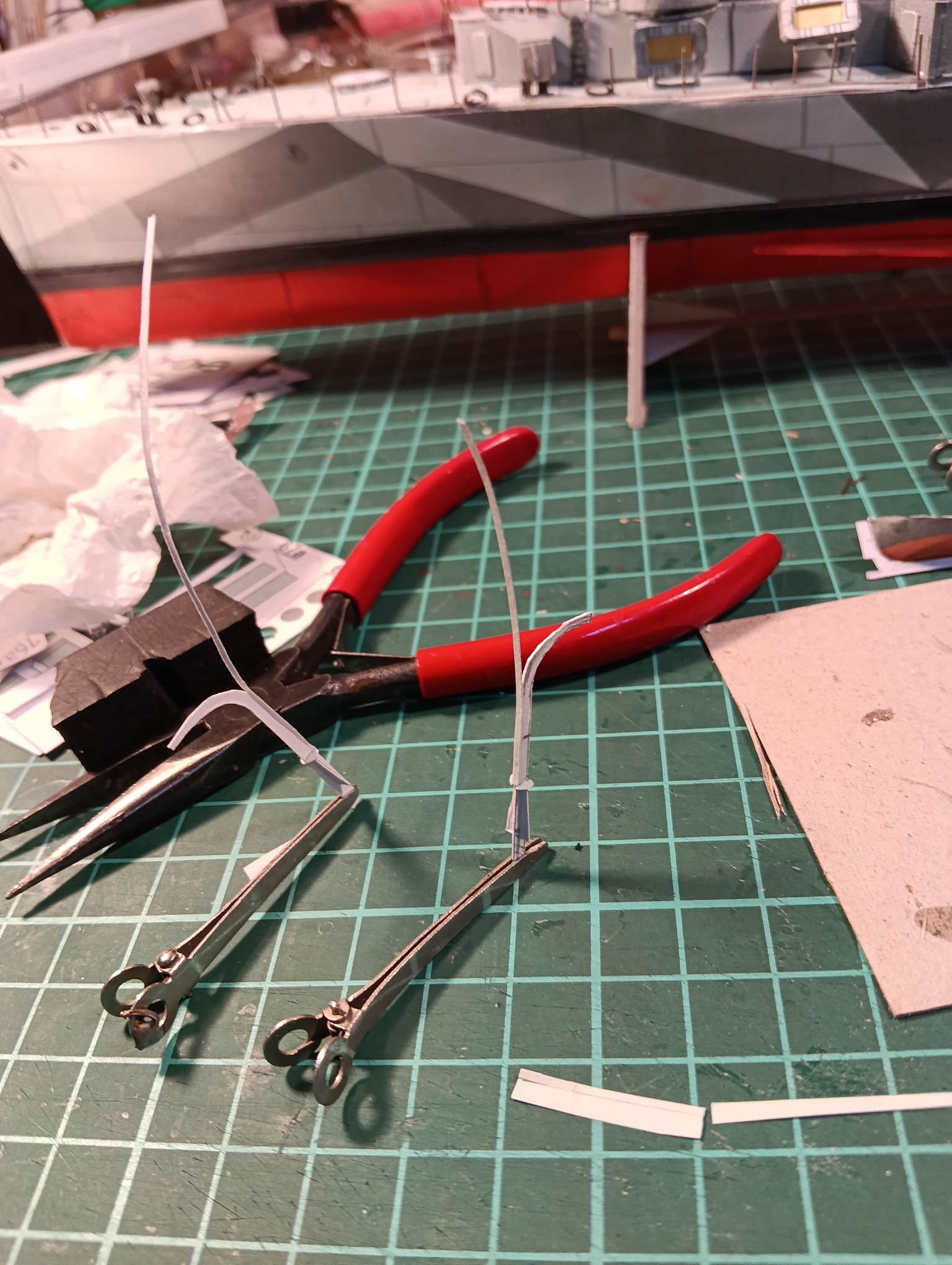

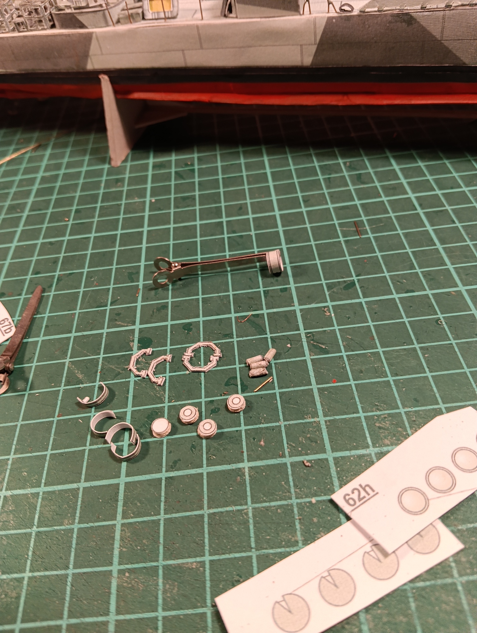

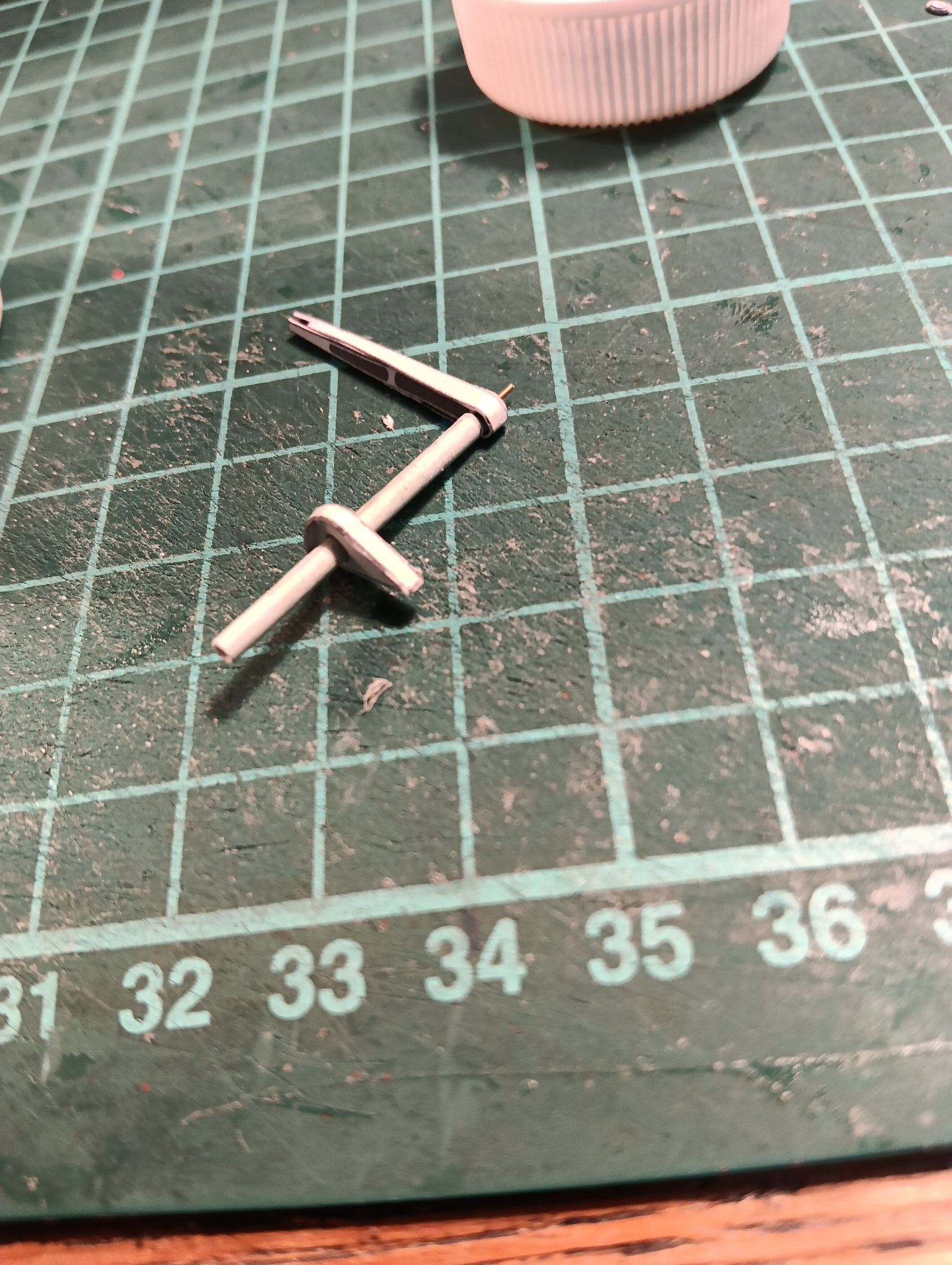

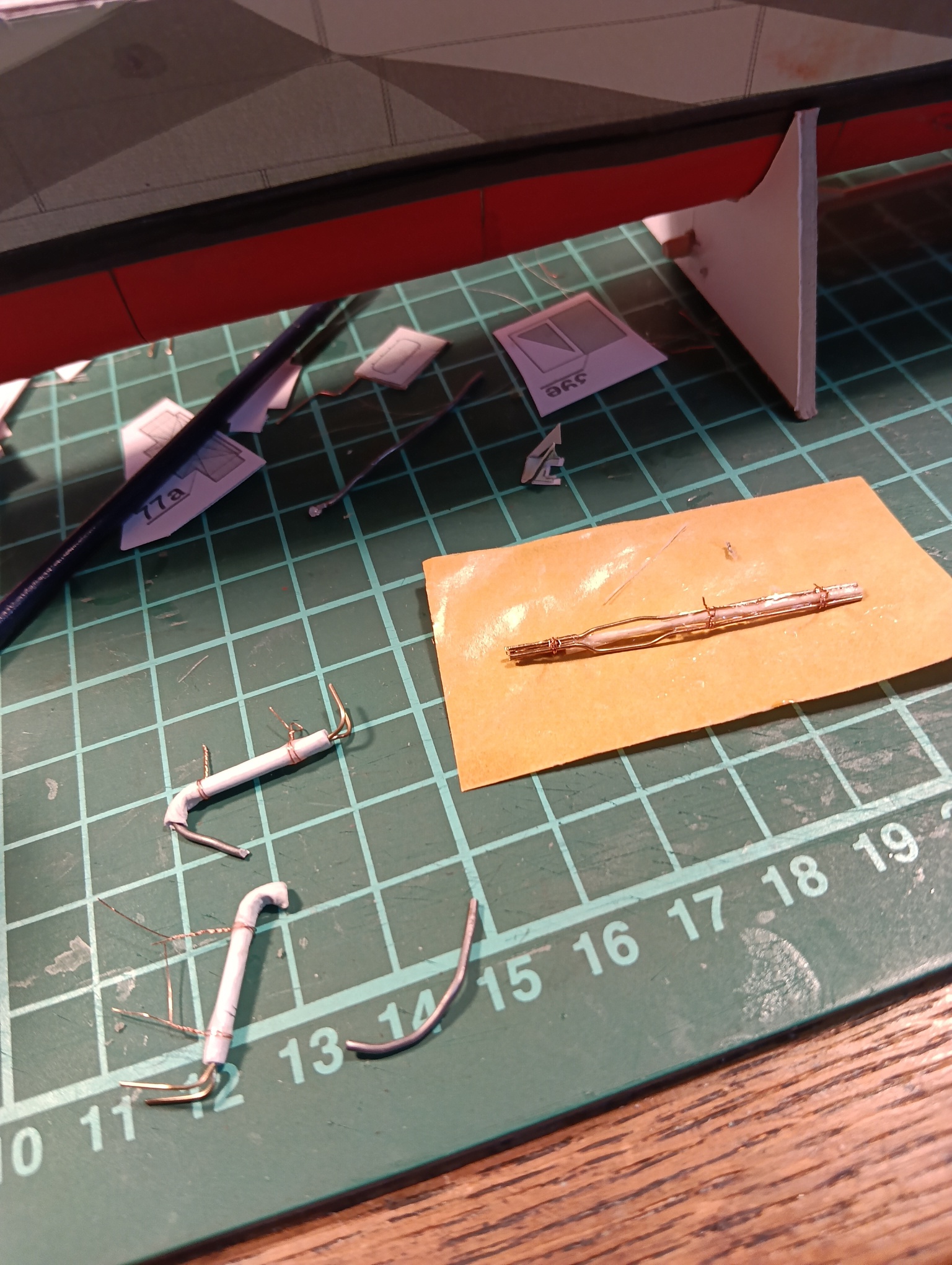

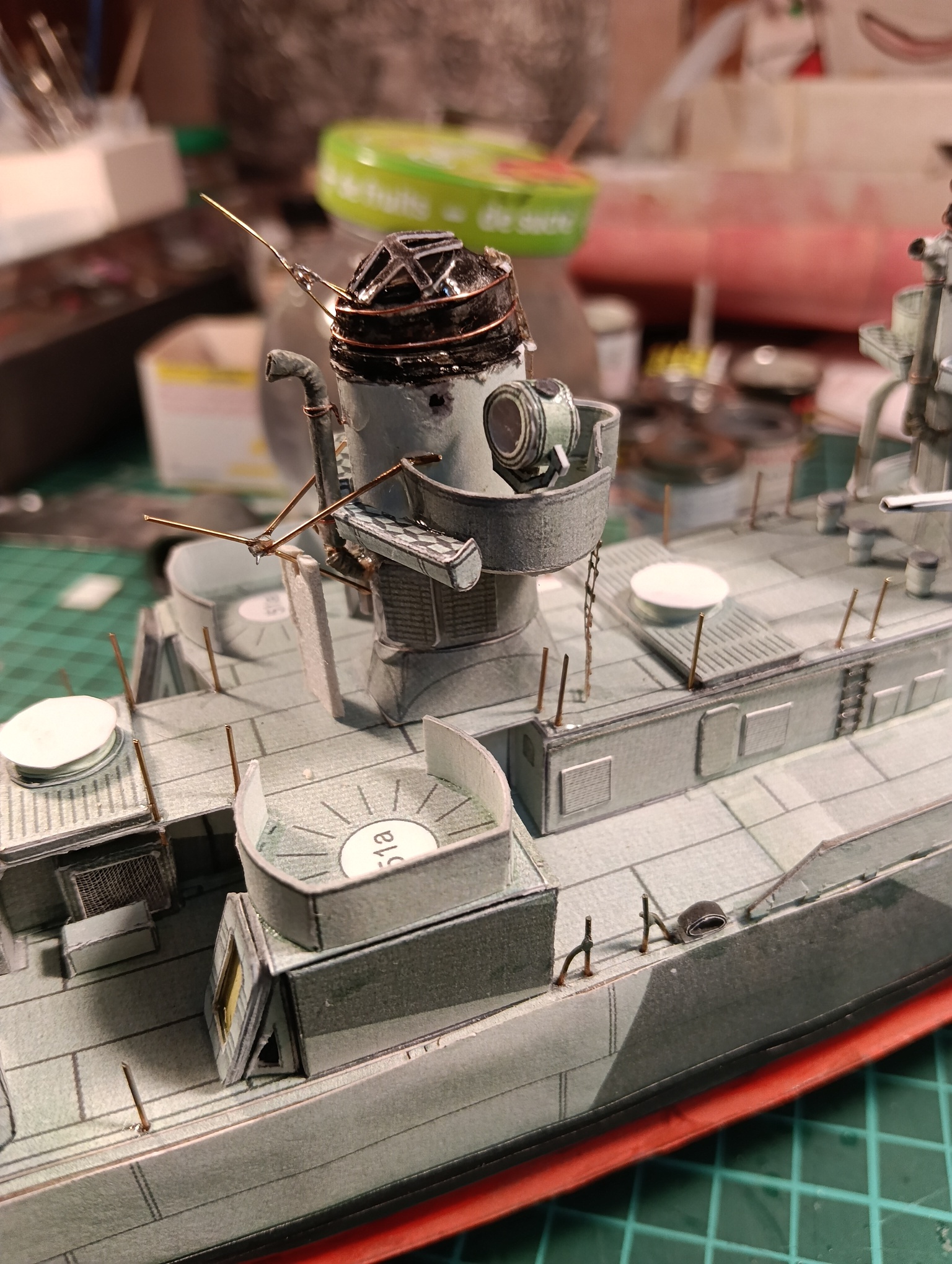

les voici en placeceux de la hune de la cheminée avant regardent vers l'extérieur et ceux de la cheminée arrière, vers l'arrière. Il y a des retouches de peinture à faire.
voici une vue des projecteurs de l'arrière. Pour un peu de solidité, j'ai percé le support et installé un morceau de fil de laiton qui traverse tout, de la hune à la base du cuvelage. C'est le moment de revoir les embarcations. D'abord, leur ajouter une quille . Il y aura ensuite un gouvernail et peut être une hélice.

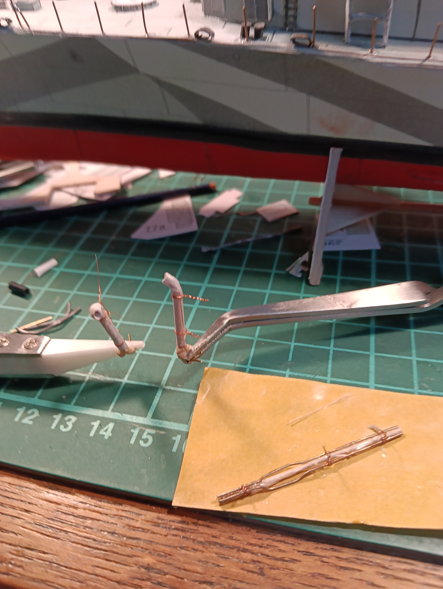

Voici les porte manteaux des embarcations. Je n'ai pas pu me résoudre à tordre un bout de fil de fer comme suggéré. Il y a une âme plate et en bas, deux systèmes. Un avec deux nervures sur les côtés et l'autre avec deux cônes. J'ai trouvé ça sur des photos. Et je colle une bande en papier tout du long pour reproduire le profil en "H" du porte manteau. Et les voici tous les quatre au séchage. Ce sera tout pour ce soir. Je suis dans les lance torpilles maintenant!

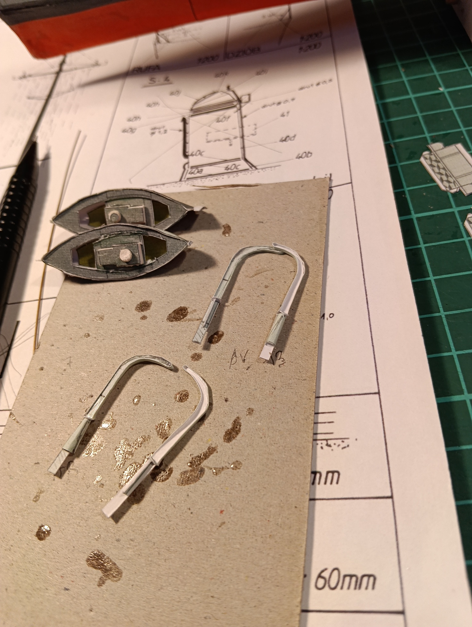

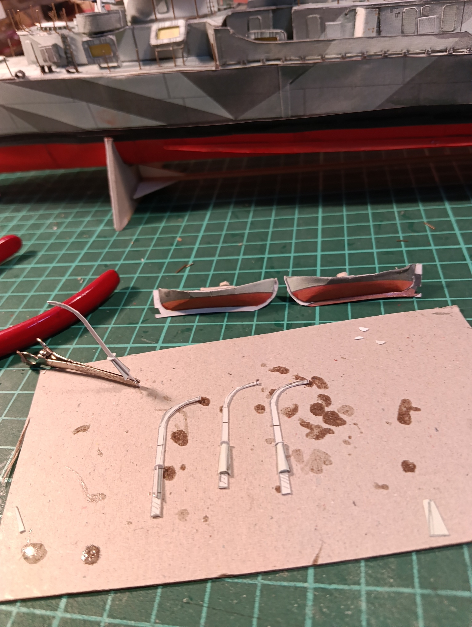

Tout d'abord, une image qui nous vient d'internet et qui illustre ce que je disais des hélices qui dépassaient de la coque. Voici ce qui arrive quand on passe trop près d'un récif de corail. L'autre hélice est dans le même état mais le bateau est quand même rentré! Voici les potences des embarcations. Les autres potences sont plus petites et je me suis contenté d'un fil avec une rondelle de papier pour mieux les solidariser au pont. Les n° 8 vont à l'arrière, les n°13 à l'avant (il y a des ronds sur le pont à leur emplacement) et les quatre autres sont vers les lanceurs de charges anti sous marins.Celles des embarcations ont assez de surface de collage pour ne pas nécessiter un renfort en fil de métal. Mais on peut le faire.

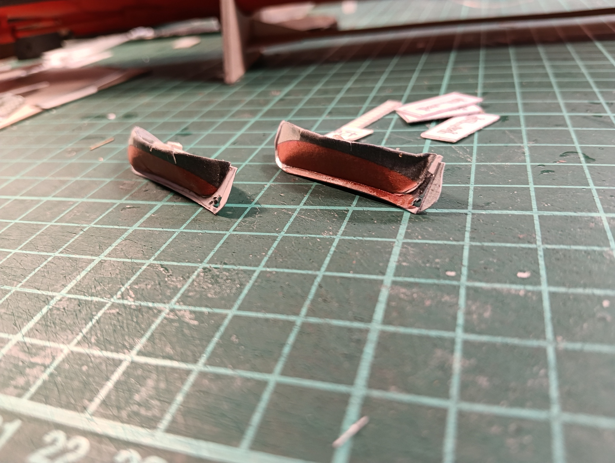

Il faut percer le haut des potences. Les embarcations sont fausses, mais je les garde telles que. Voici les boîtes à gilets de sauvetage. Il y en a un peu partout sur les "Fletcher" et à des endroits parfois différents. La bande plus claire la plus large est la surface de collage sur les différents supports Et voilà à quoi ça ressemble une fois assemblé. Suite à venir, comme veut bien dire "suite"!

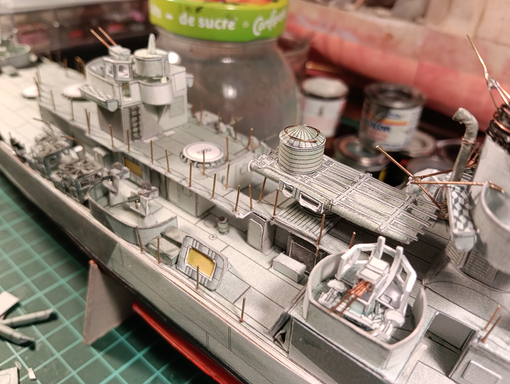

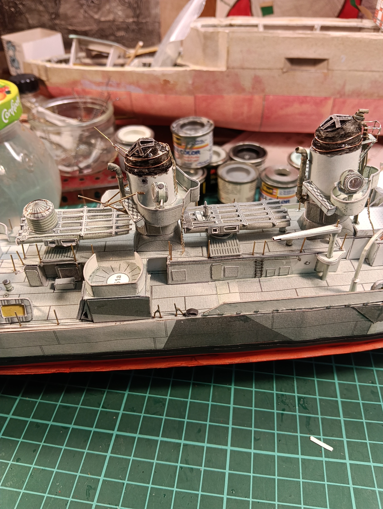

Pendant que les potences et autres détails sèchent, je me suis attaqué aux lance torpilles.C'est l'ensemble des pièces "55".
Il y en a dix sur le Leutze, en deux groupes de cinq avec des différences entre le groupe arrière et le groupe avant..

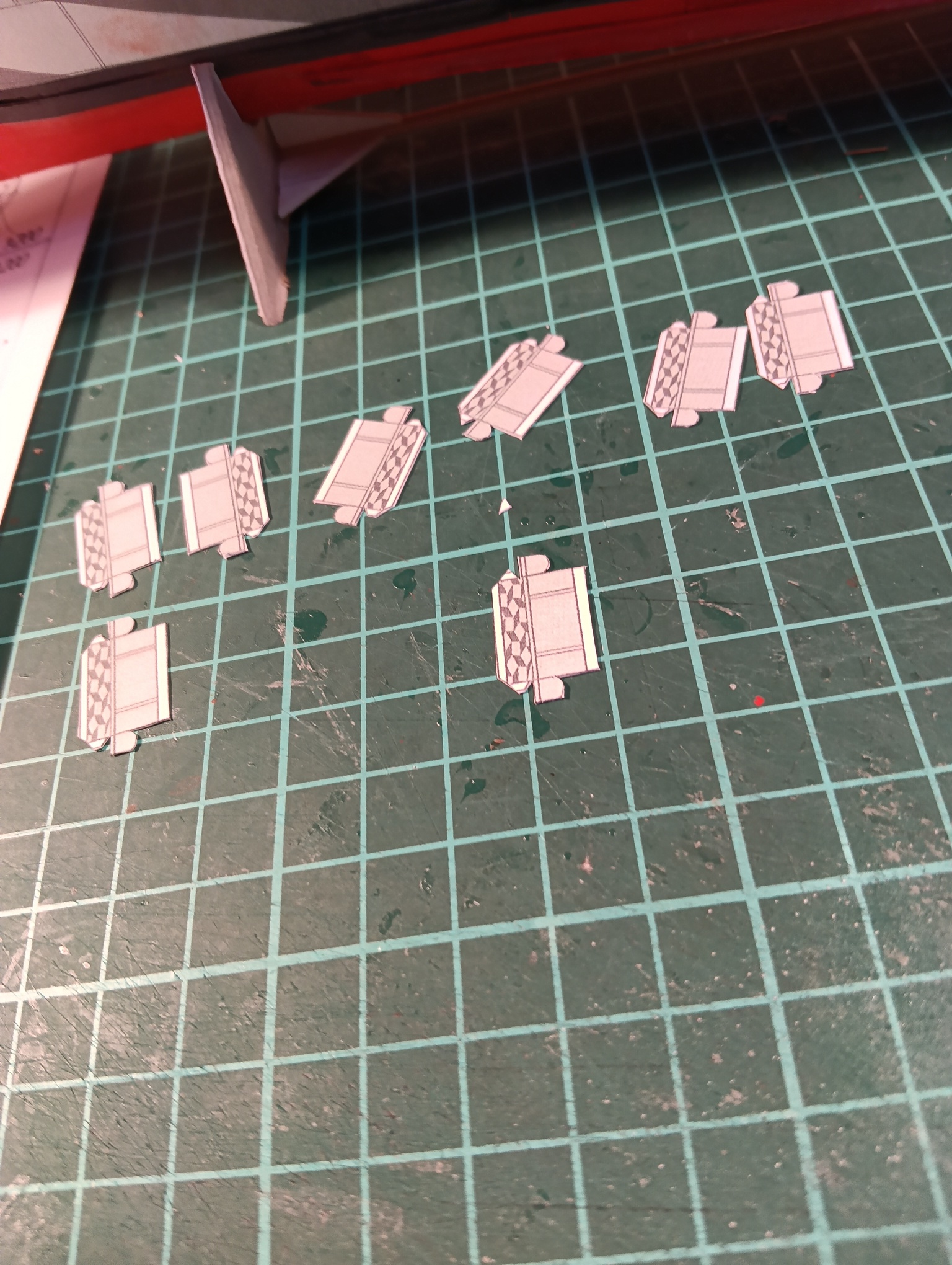

Voici d'abord la grue qui, je suppose, servait à charger les tubes. Elle sera collée juste à droite de la cheminée avant. J'ai fait le tube en roulant du papier 80 grammes. En effet, beaucoup de pièces sont trop fines pour du 210 g ou plus. Les cloisons doublées aussi. Il faudrait répartir autrement les pièces pour avoir une réalisation plus facile en fonction du grammage du papier. Si je dois un jour faire un autre navire de cette sorte, je passerai quelques jours à reprendre toutes les pièces en fonction du montage. . Sur la cheminée arrière, il manquait deux treillis, en haut, je sais que c'est une antenne, en bas, je suppose que c'est une sorte de palan pour les torpilles. Il n'y a pas de grue ici, alors que sur d'autres "Fletcher", il y en a une aussi à l'arrière. Voici les pièces des tubes, le clair est à l'avant, le foncé à l'arrière. Pour évider le support, je fais un petit trou à 0,8 mm ou moins aux coins des ouvertures. Ça évite que le cutter vienne couper trop loin et gâcher la pièce. Voici comment je colle les tubes lance torpilles sur un morceau de corde à piano épais (2 mm environ). Au fond, la petite tourelle de commande de tir sera montée sur les tubes arrières. Il manque des tas de détails... Je n'ai plus d'images en réserve, la suite sera donc pour demain. Les tubes lance torpilles sont finis mais pas encore collés, les affûts Bofors, presque finis et je n'ai plus que les canons, les détails exposés de la coque (hélices par exemple) et surtout les bastingages à poser. Et puis des tas de retouches de couleur. Encore quelques jours pour le voir fini!

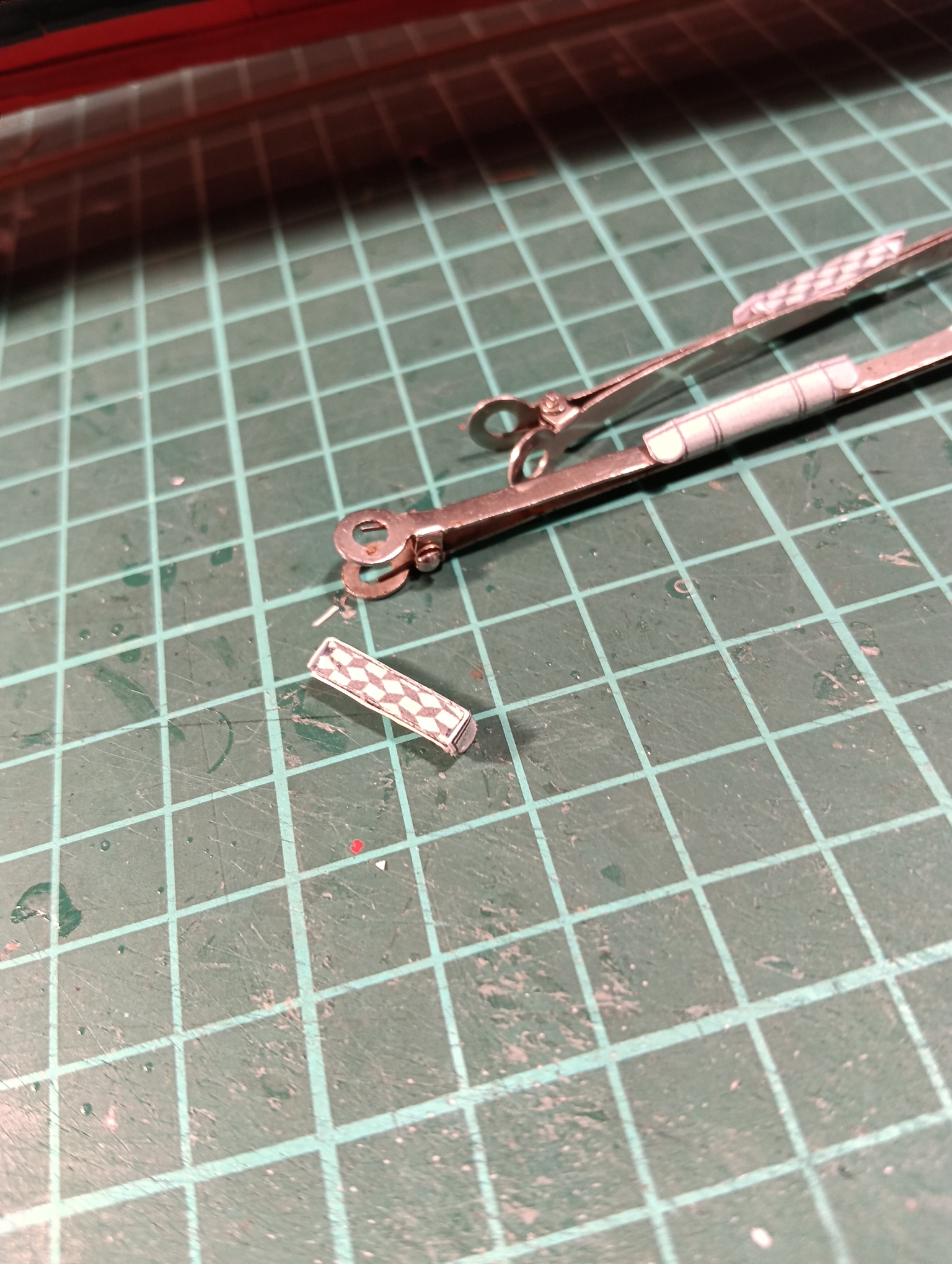

Voici comment coller les tubes . Le papier que j'utilise est trop fort. C'est difficile de bien le plier et de faire des raccords pas trop vilains. On voit trois tubes roulés, d'autres sur une âme en corde à piano de 2 mm, la tourelle du tube arrière et les supports Voici les tubes juste posés à leur emplacement et pas encore retouchés. Il y a un petit anneau métallique sur la tourelle et il y aura deux ou trois meurtrières. Des tas de détails ont été omis.... Le socle me paraît un peu haut, je corrigerai ça en suivant les photos quand j'en serai à la finition.J'ajouterai peut être le moteur auxiliaire (sous le tube de gauche, je crois) et quelques mains courantes très visibles. Mais pour l'instant, les tubes restent comme ils sont! Voilà les deux ensembles. Les barrières seront recoupées plus courtes au moment de la pose des filières de bastingage. Sur le pont supérieur, il n'y en aura que deux, il y en a trois sur le pont principal. Noter le petit escalier à droite pour rejoindre le château avant depuis le pont. Il sera caché par les baleinières. On distingue une fausse poulie sous la pointe du porte manteau. J'ai complété les petites baleinières. L'hélice est dessinée de trois points de mines de 0;5 mm et j'ai découpé autour. J'ai aussi rapporté un gouvernail mais je n'ai pas refait l'intérieur qui est faux. Mais je vous ai mis les documents pour faire vrai! Et je vais maintenant passer aux doubles Bofors. Il y en a trois à faire. Les pièces sont assez différentes de la réalité, mais j'ai trouvé un bon plan, ce qui fait que je pourrais faire un peu plus réaliste... à suivre

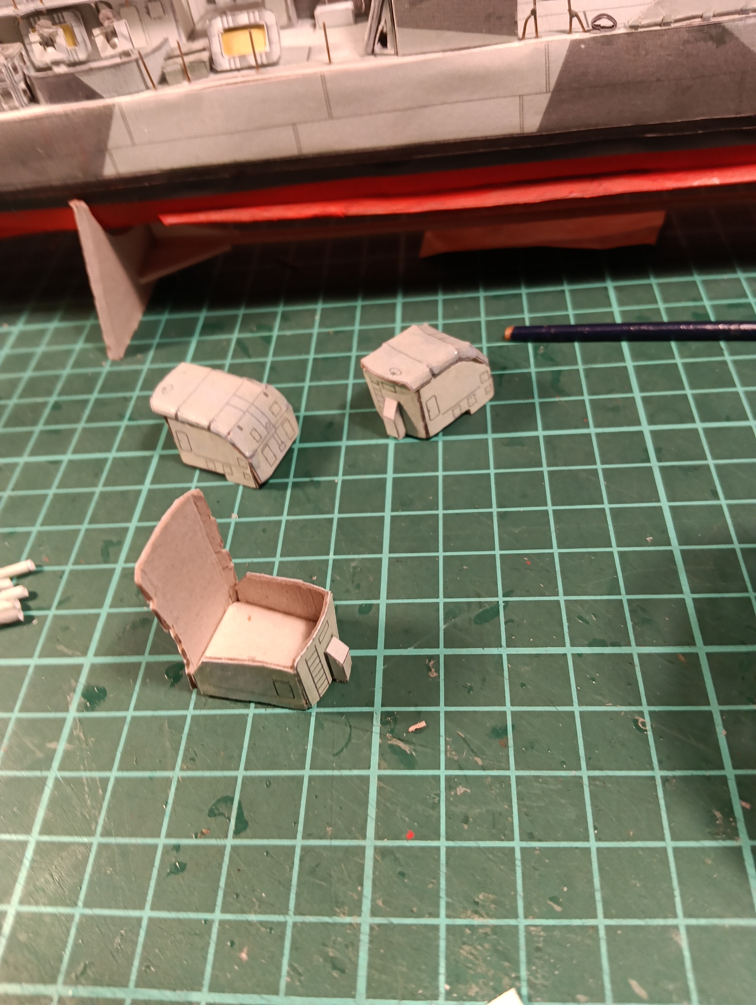

Bonjour!

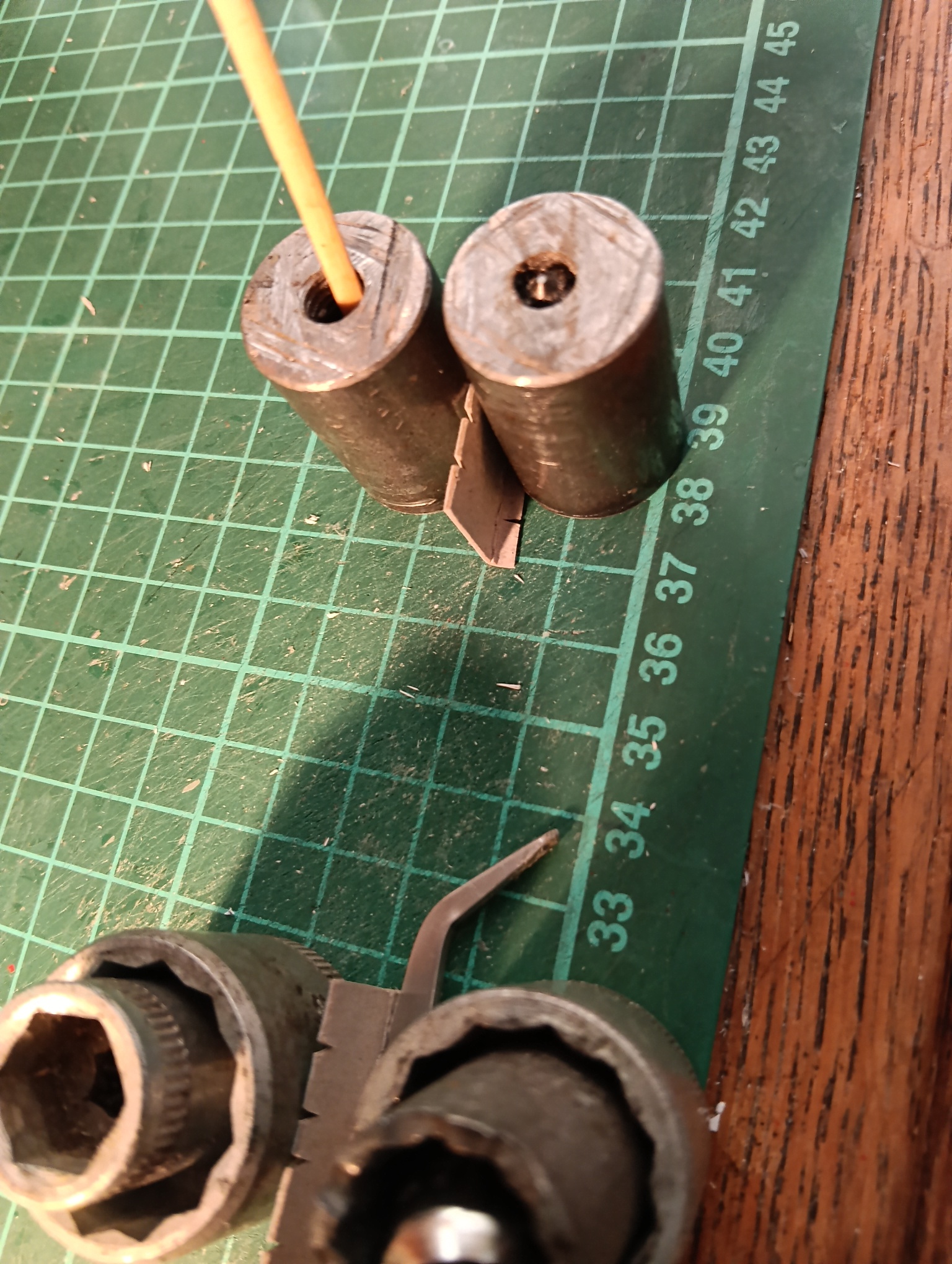

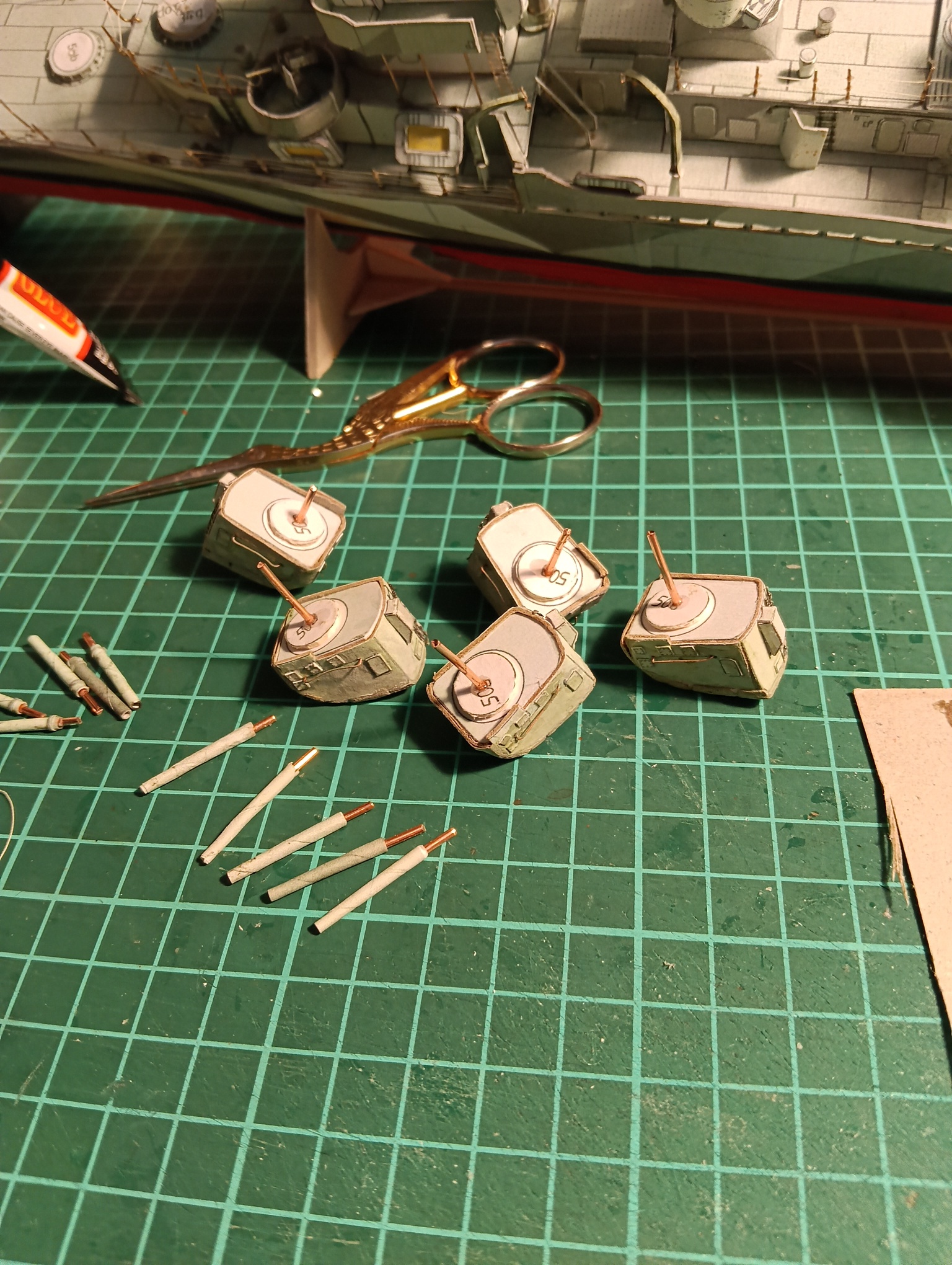

J'ai commencé par plier le bord des toits des tourelles. J'ai essayé en mouillant et à sec, les deux méthodes fonctionnent avec le carton mou, mais le pliage déforme la zone de collage et il faudra revenir sur ce point. Je colle l'avant d'abord et je laisse sécher. Ensuite, je rabats la pièce en ajustant du mieux possible Voici les cinq tourelles juste posées, sans les canons. D'après les photos, la plus sombre serait la dernière.La notice de construction dit qu'il y a une tourelle avec un toit "jaune". Je n'ai pas vu de toit jaune.... Et toujours pas de pièce 69!
les canons sont devant. Je les ai faits de la longueur de ceux du modèle. Bien sur, mesures effectuées, ils sont trop longs.Il faudra les raccourcir à 16 mm! Vu de près, le raccord est très moche, mais ce carton peut se poncer. Il faut d'abord nourrir l'endroit avec de la colle, puis poncer, avant d'ajouter des détails! La tourelle avant sur le deuxième pont est trop penchée en arrière, il faudra lui faire une petite cale pour rétablir son horizontalité. ça avance tout doucement!

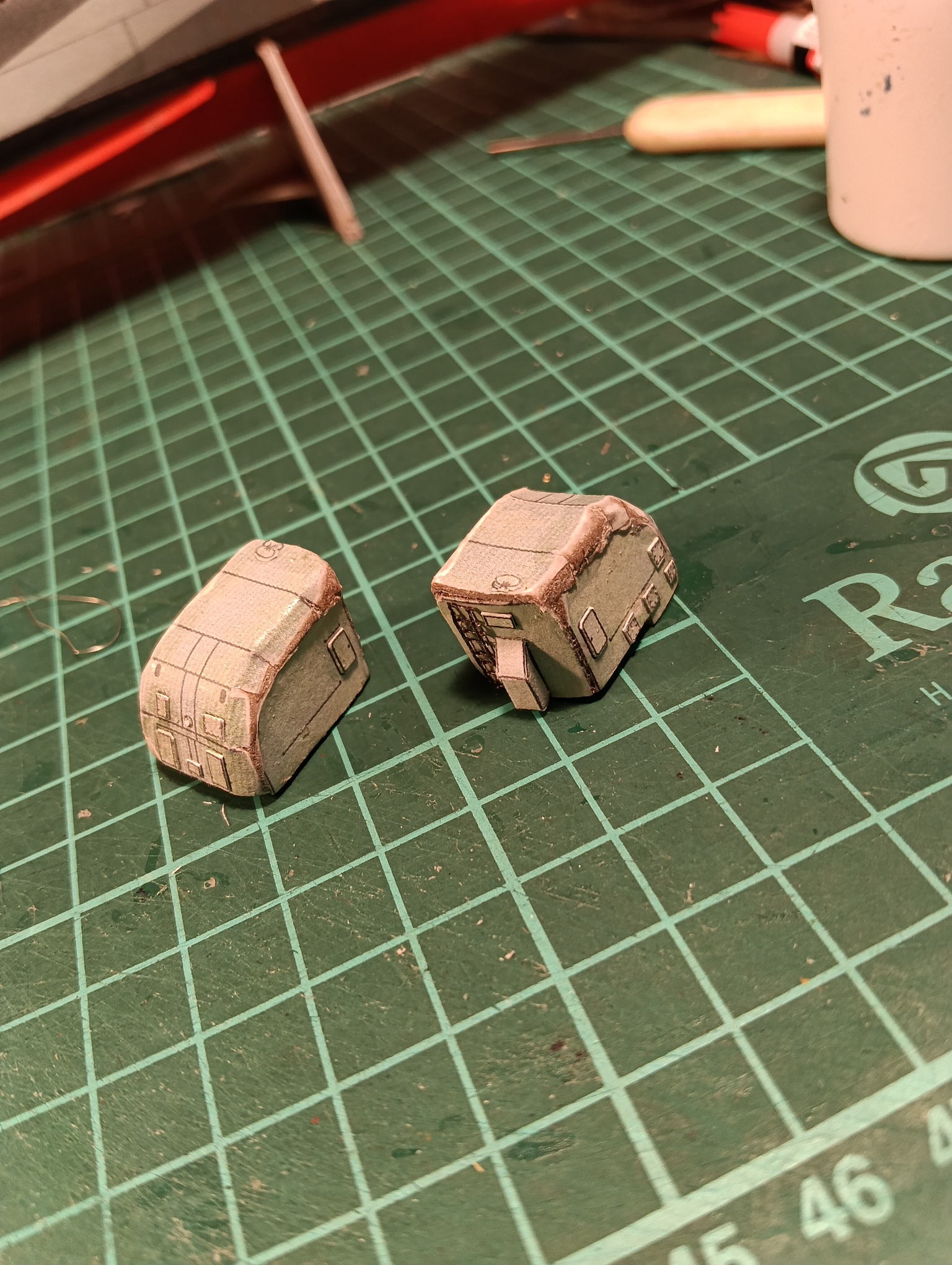

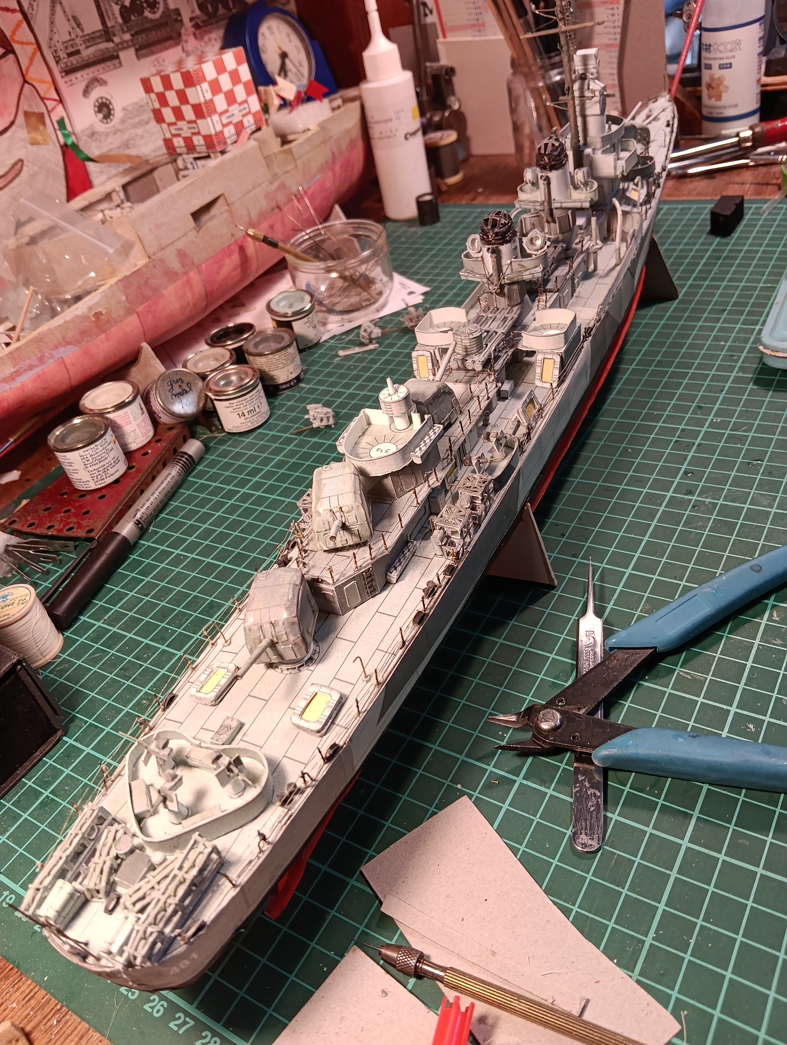

Voici les tourelles avec les détails à ajouter, 14 petites pièces représentants les divers capots, renforts et ouvertures. Il y aura encore quelques fils de métal
et voici les tourelles avec les fils métalliques. J'en ai mis quatre bien visibles sur les photos. Le petit anneau gris à la base des canons est l'endroit où viendra se fixer la toile de protection . Les canons sont trop longs et un peu trop gros mais bien moins que ceux du modèle. Un morceau de fil électrique rigide de 1 mm de diamètre est enfilé à la base du canon pour le fixer sur la tourelle. Il n'est pas encore collé, ce qui me laisse le loisir d'en fabriquer d'autres plus fins!

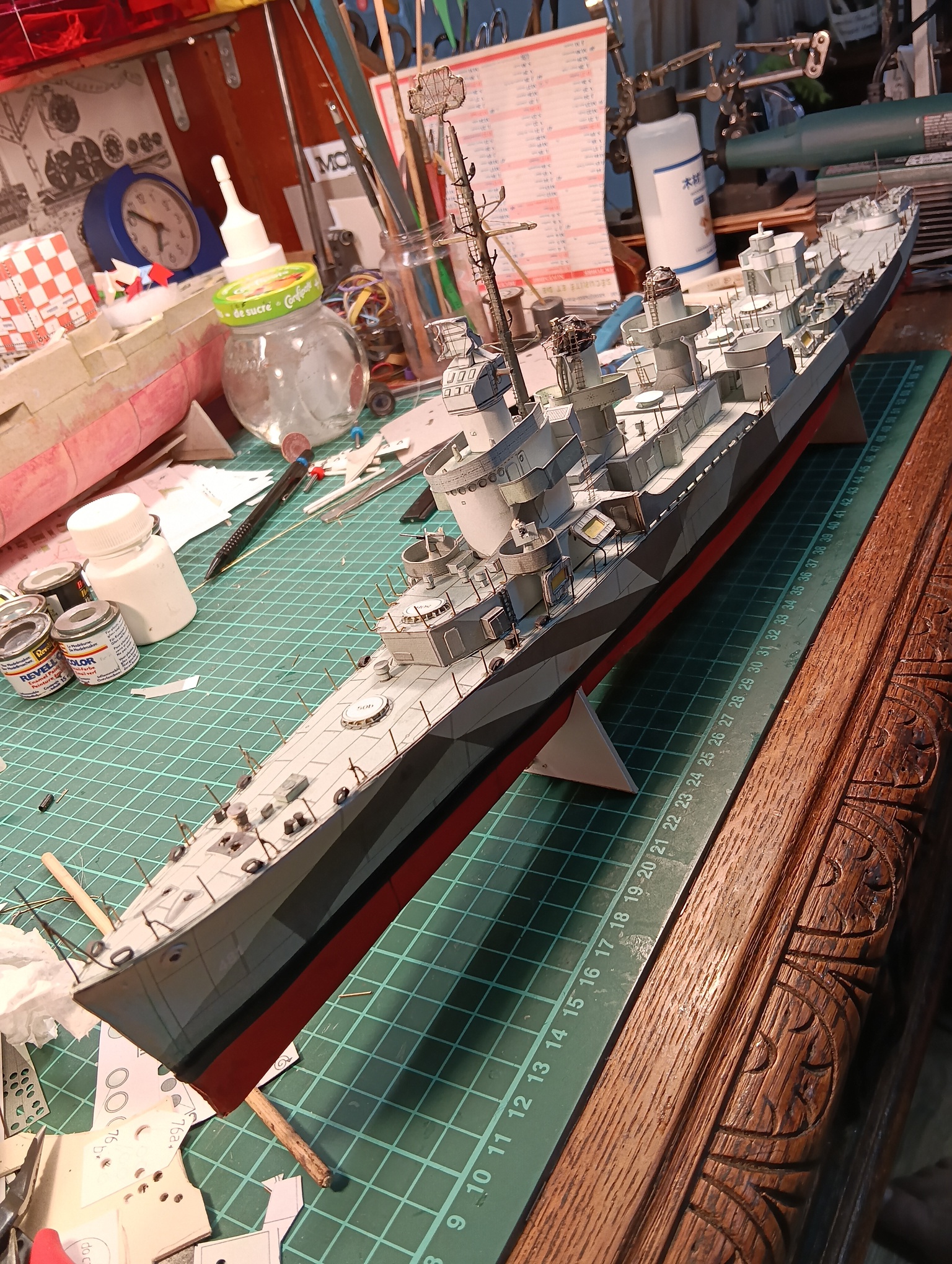

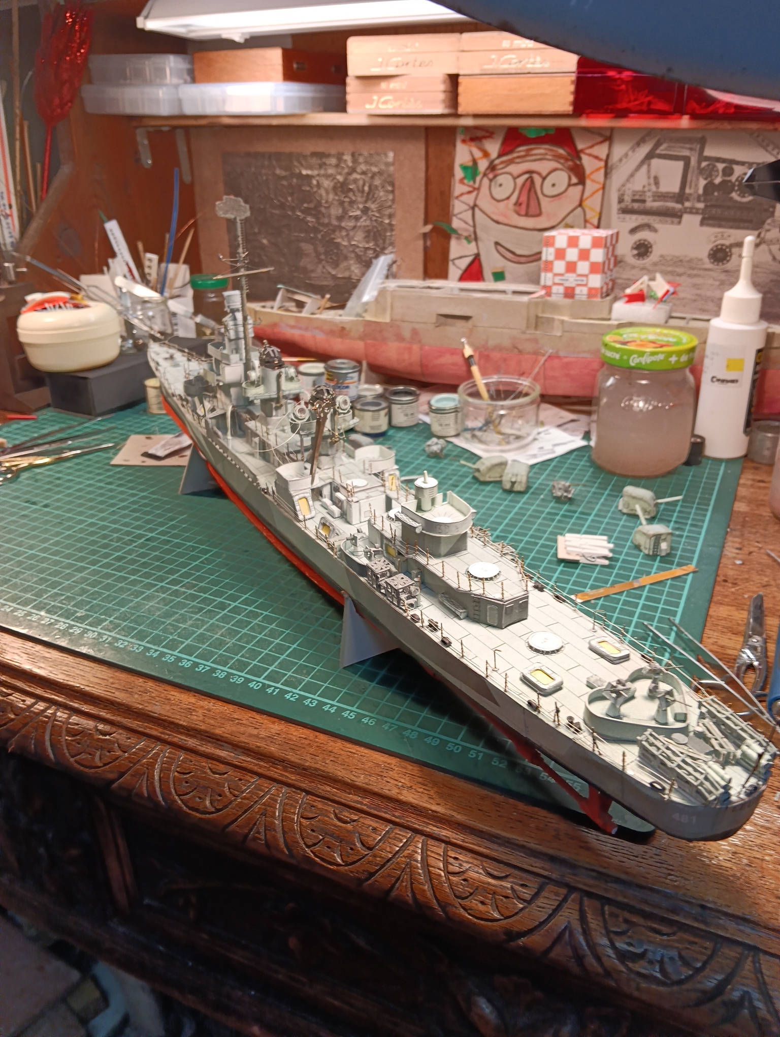

Une idée de ce que sera le bateau avec tous ses canons!

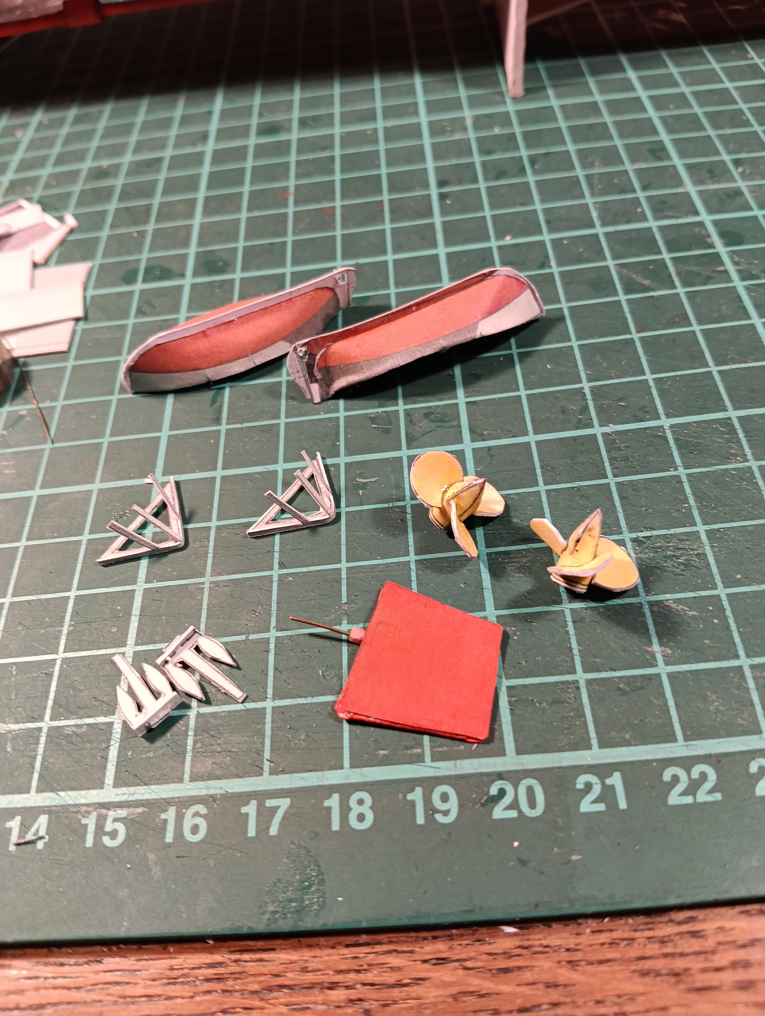

les baleinières, les hélices, les ancres, les protections d'hélices et le gouvernail avant peinture . Les deux hélices sont dans le bon sens maintenant.
et une vue de tribord. J'ai rabaissé les tubes lance torpillesIl y aura de meilleures images plus tard sur un fond qui mettra le navire un peu mieux en valeur!
actuellement, je commence la pose des bastingages.... C'est laborieux, chronophage et je ne sais même pas si on les verra une fois installés et peints en gris!
