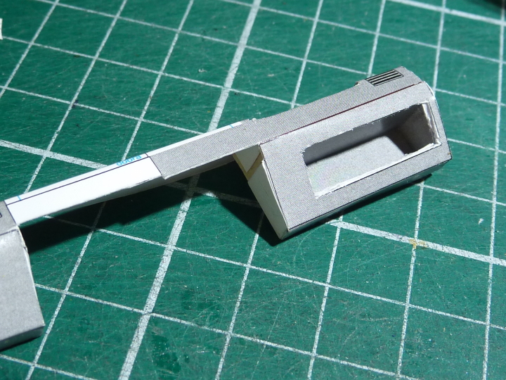

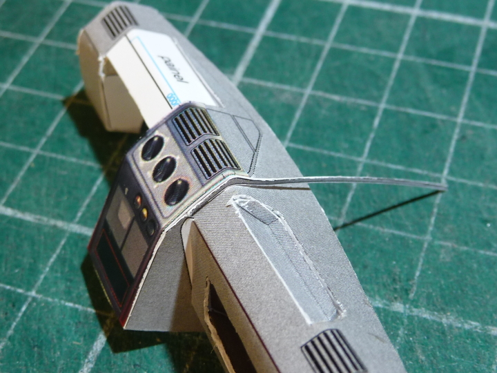

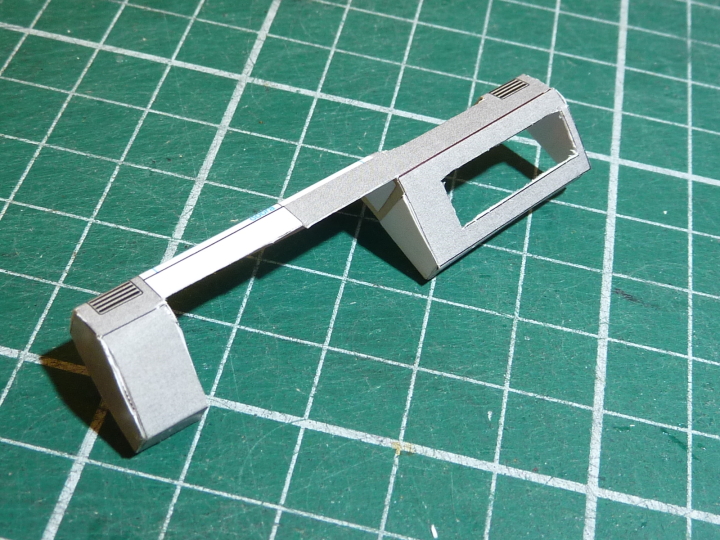

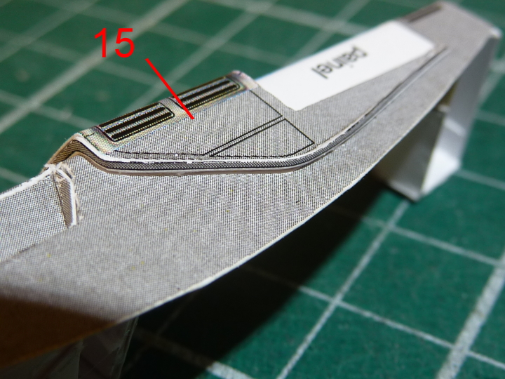

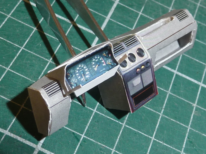

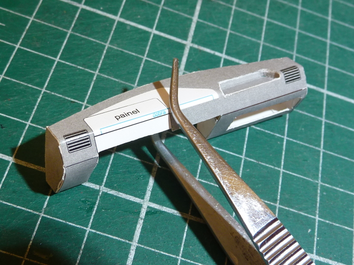

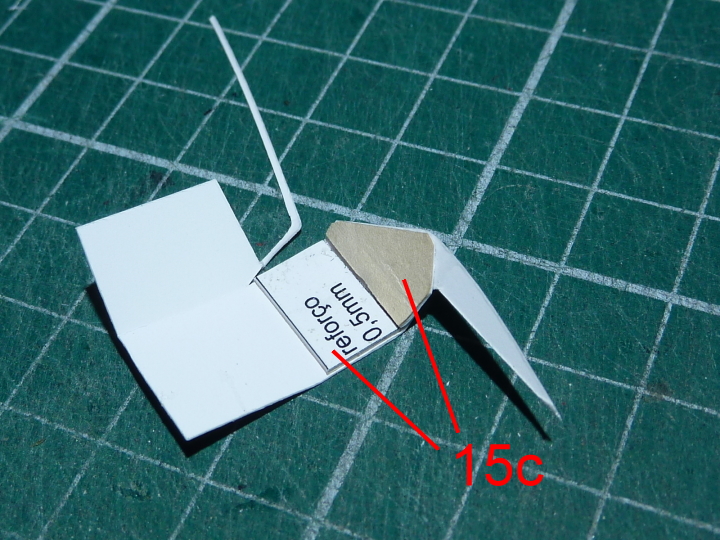

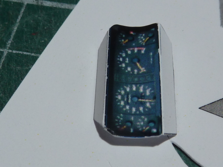

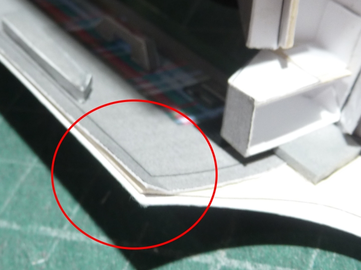

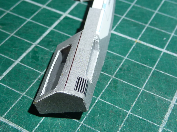

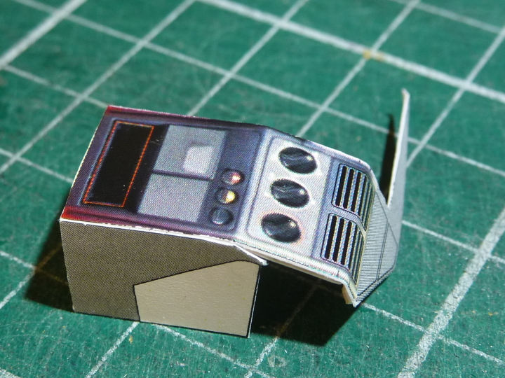

La dernière partie avant la fermeture de la boite est le tableau de bord. Pas difficile, mais il faut fait attention car il y a des épaisseurs aussi pour donner forme console central 15.
Le tableau de bord s'adapte à la carrosserie par des pièces latérales, des épaisseurs 1 mm n'ont pas donné à la page 5, mais visibles à la première photo.
La console centrale (15) s'adapte à la pièce inférieure (15 à) fixé au salon, pendant la fermeture de la boîte. Il y a un petit flap de collage si vous le voulez.

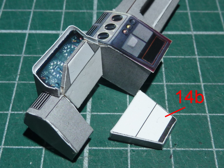

Re: PEUGEOT 205 XSI

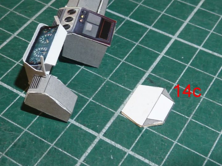

LA PIÈCE 14c il faut la remplacer. La nouvelle est sur le PDF.
J'avais fait cette modification pendant le montage, mais je ne l'ai pas modifié dans le projet

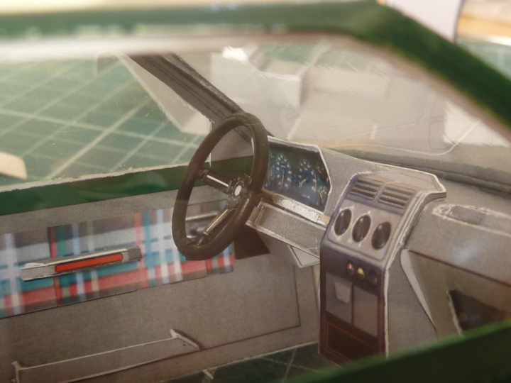

Re: PEUGEOT 205 XSI

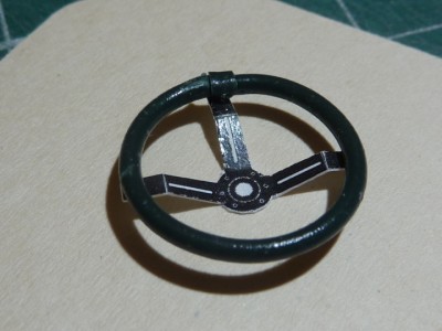

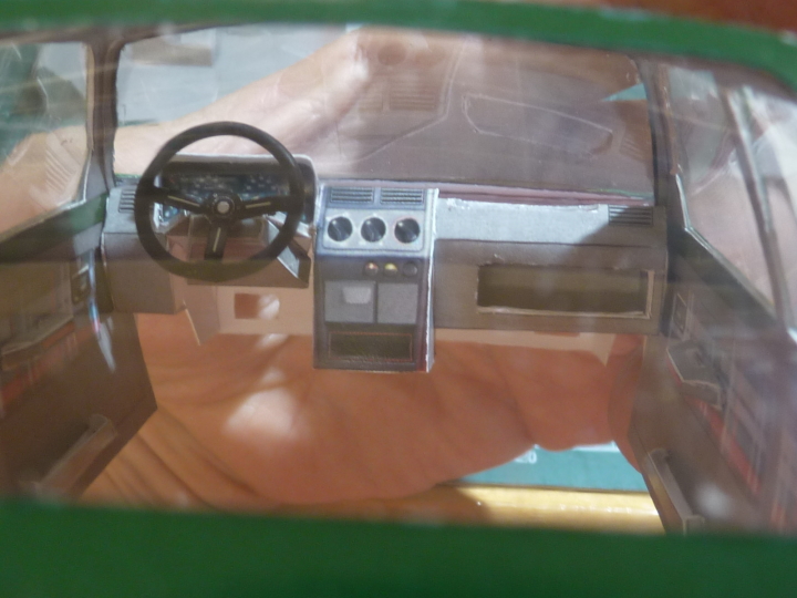

Le volant est donné à la page 2 où on trouve là vu de côté (le profil). Malheureusement ce n'est pas le modèle d'origine, mais c'était celui de la commande.
Le levier de changement de vitesse n'est pas aussi de l'origine. Je l'ai fait avec de la pâte à modeler sur un petit tuyau. On peut substituer la pâte pour un peu d'encre et colle. Ce levier n'est pas donné au dessin car sa confection est plus facile en "scratch" qu'en papier.

Re: PEUGEOT 205 XSI

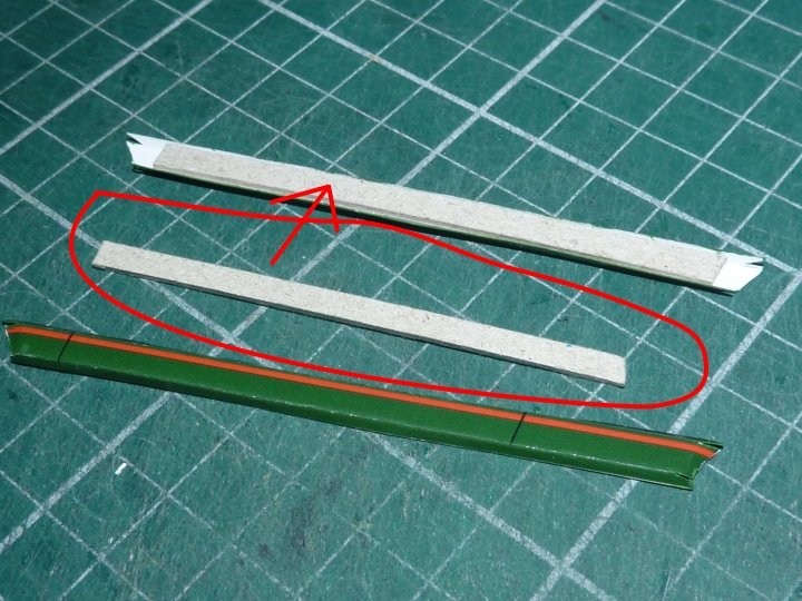

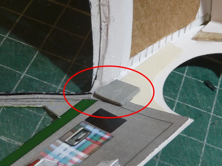

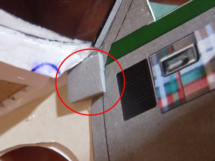

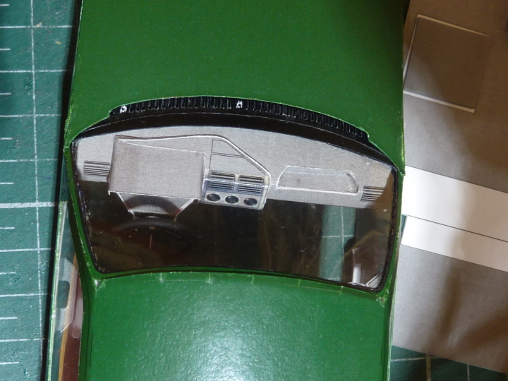

En avance, j'avais déjà dit... Il faut installer des épaisseurs 1mm, dedans la cabine sur les latérales, vu le premier photo, a fin de bien fixer le tableau.
Pour l'installer, remarquent les repères donnés aux photos suivantes

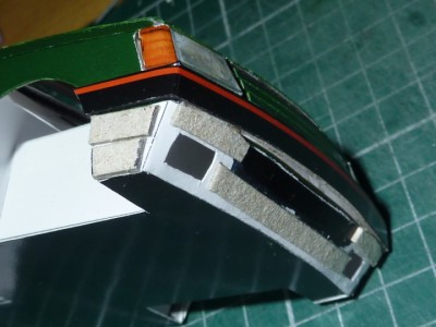

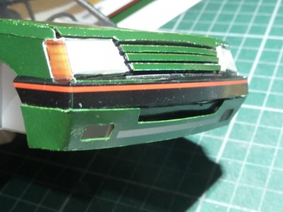

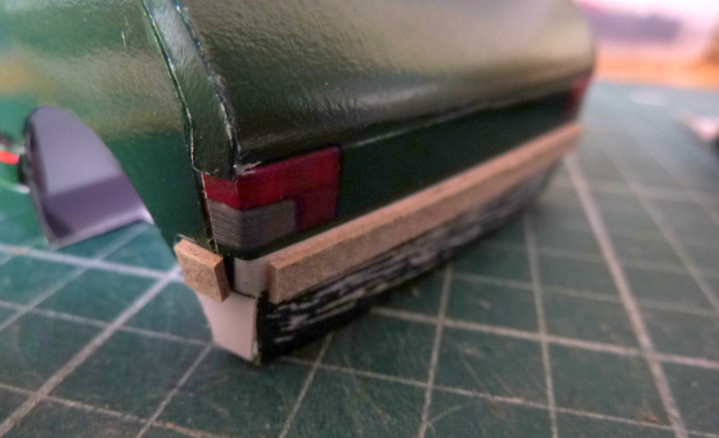

On est passé le réveillon 2020/21. On va finir l'assemblage pour ne pas allonger dans ce bulot
La seule astuce pour installer les pare-chocs est de placer des épaisseurs en dessus de ceux . Donnés à la page 5 les modèles 25 et 26,(1,5mm )

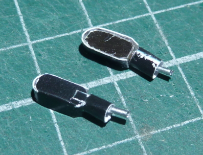

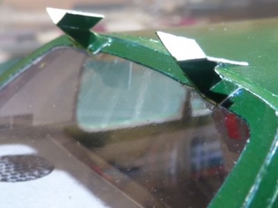

Re: PEUGEOT 205 XSI

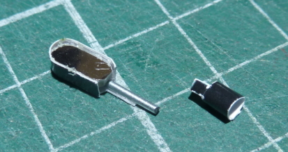

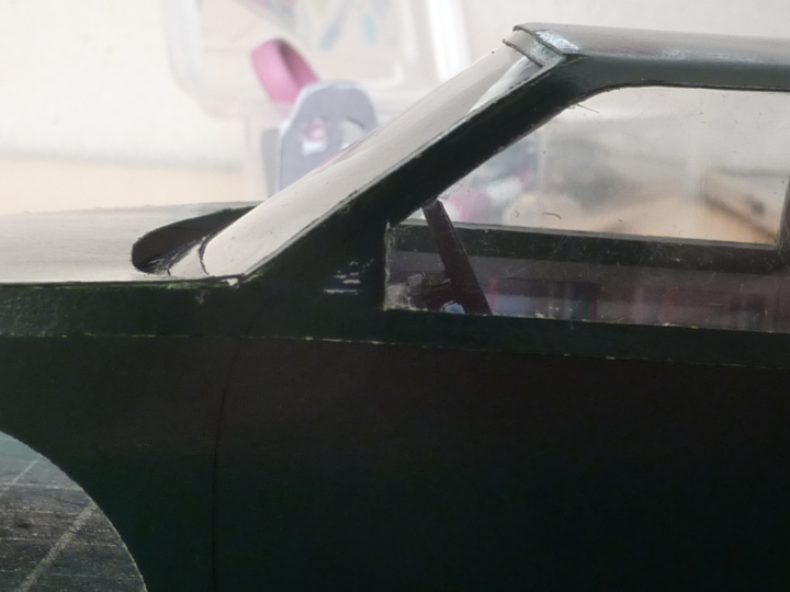

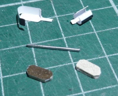

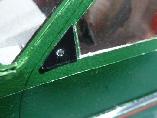

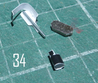

Pour bien placer les rétroviseurs il faut faire un petit trou avec l'aide de l'aiguille (première photo)
Les pièces 34 utilisent aussi une épaisseur dedans ( donné page 5 1,5 mm), mais aussi un fil de fer pour bien fixer la pièce. Vu aux photos suivantes.
Pour la surface du miroir utilise quelque feuille en aluminium
