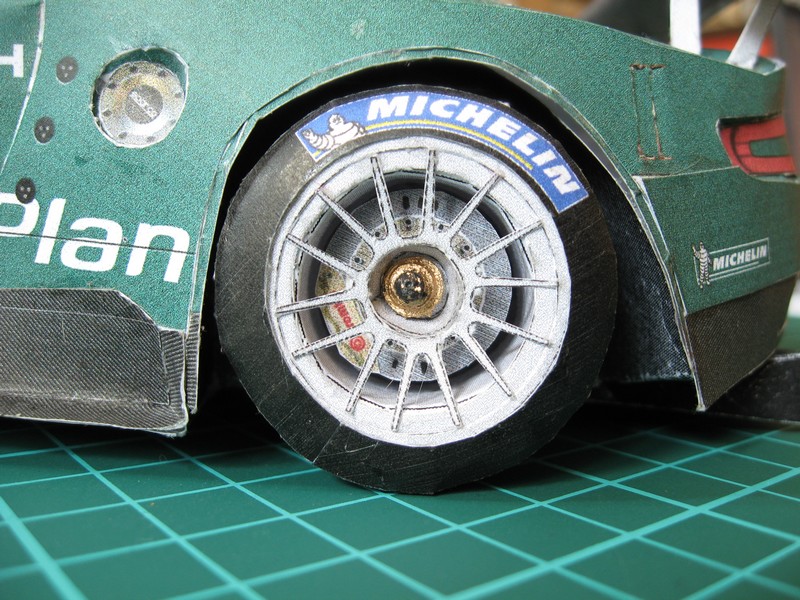

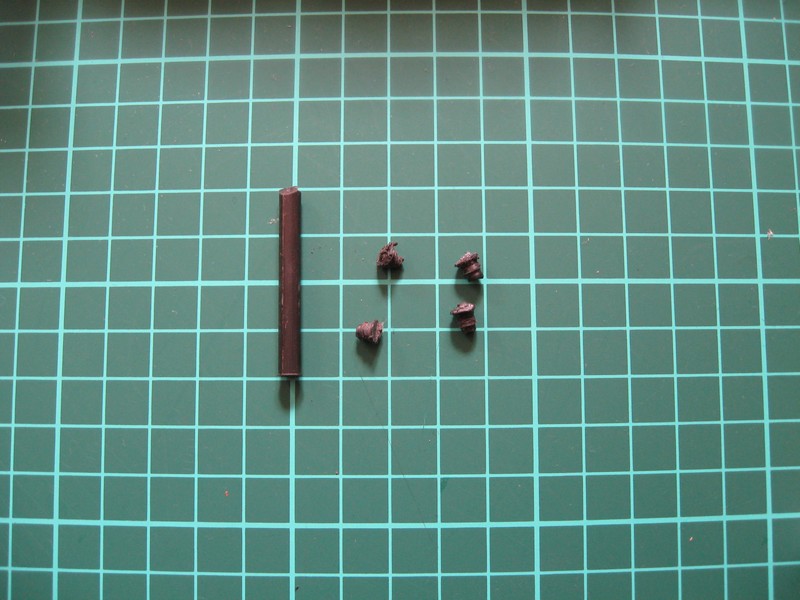

Voici finalment le dernier détail, enfin il y en a 4 puisque c'est les 4 écrous de roues.
Comme ce n'est pas en papier et qu'il faut le faire soi-même, j'ai donc pris un morceau de plastique sur une "grille" d'une maquette en plastique.
J'ai découpé un morceau de cette structure qui avait le bon diamètre. Ensuite, je l'ai mis dans une perceuse fixe qui m'a servit de tour et avec un couteau à bois, j'ai essayé de sculpté ce bout de plastique pour faire 4 écrous.
Après, j'ai poncé le côté large et je les ai mis en couleur. La peinture était un peu épaisse et c'est pour ça que ça a l'air un peu granuleux. Je sais que c'est pas tout au mm près mais sur la voiture, ça donne très bien.
Voici une photo en gros plan du résultat final.
