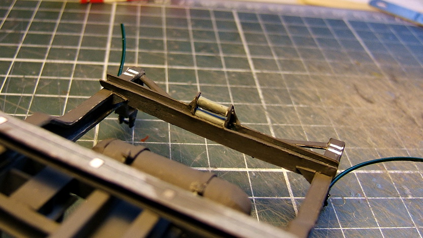

Les rouleaux de guidage arrières du cable de remorquage.

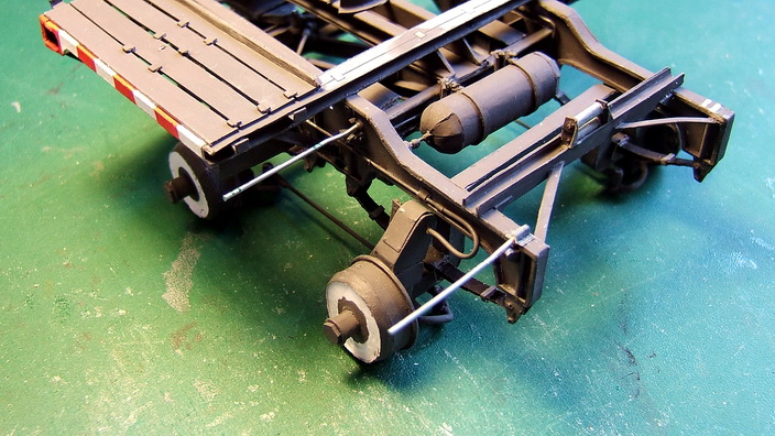

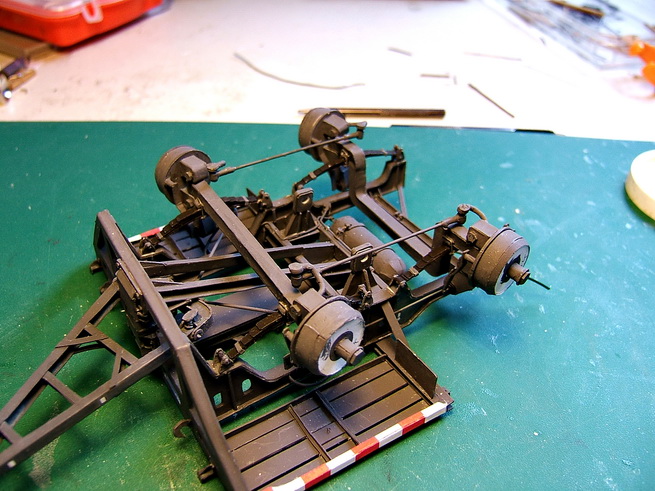

Puis les barres de liaison train avant/train arrière.
Attention au réglage lors du montage.
Et voila les moyeux du train avant et du train arrière peuvent s'orienter en fonction de la position du timon.

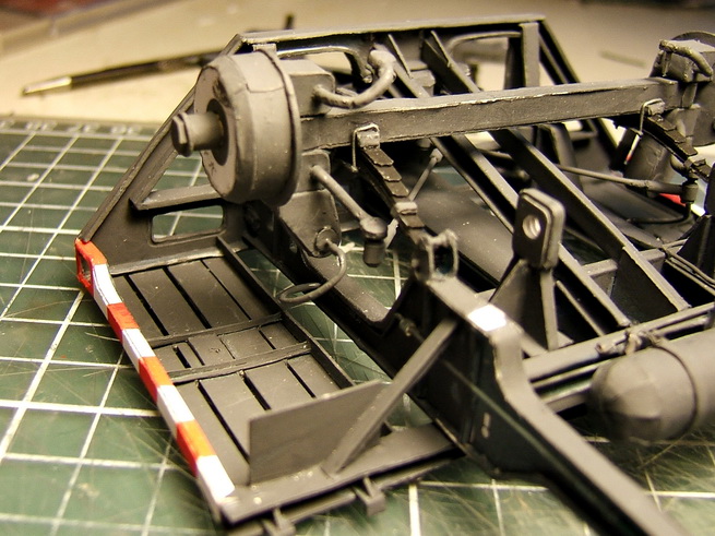

Il ne reste plus qu'à raccorder les flexibles d'alimentation du système de freinage.
Et voila il ne manque plus que les roues (pour plus tard :D :D )
Suite avec la pose des barres supports du garde-boue.
et enfin, pour ce soir, pose du garde-boue.
Le plus dur c'est de serrer les boulons de fixation :D :D :D
A bientôt pour la suite. :groupjump: :groupjump:
