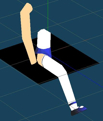

Bon je me suis debrouiller tout seul entre temp et sa a fonctionner ... j'ai essayer ton truc c'est miraculeux mais quand j'ai que les demis je fait comment ?
bon aller avant gout de ce que je fait:
Comment c'est ???? moche hein ? logique sa vas (peut etre) finir en PDO donc faut pas trop de faces ^^

je fait tout diviser en deux et donc quand j'ai pas encore clone et que j'ai deja deplacer ma piece voila ce que j'appelle demi ^^
