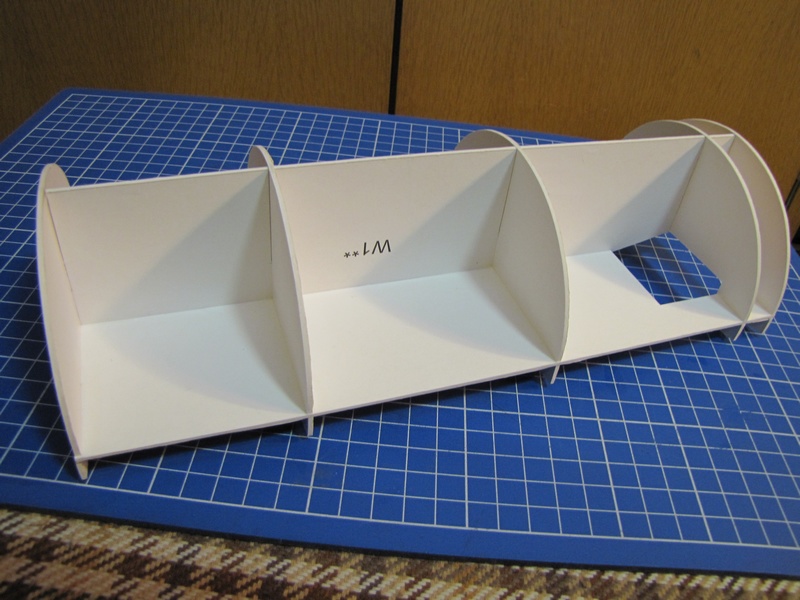

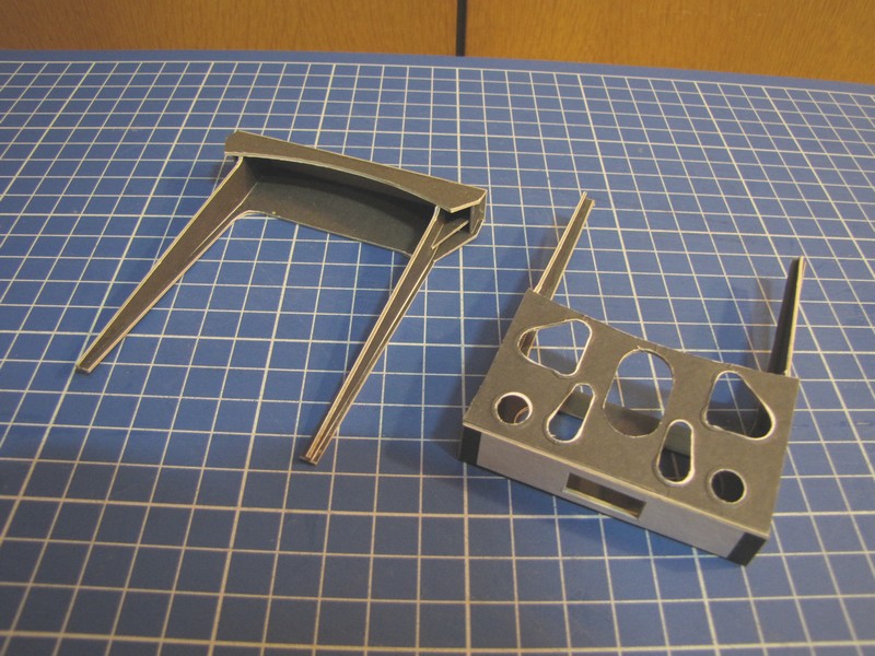

pour changer un peu continuation avec le tender,
les élément s qui assurent la jonction avec les boogies :
puis l'ossature du tender (dessus dessous):

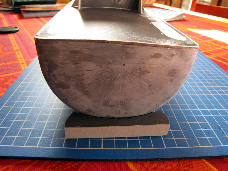

et les extrémités qui au final doivent être arrondies, donc deux essais pour remplir les espaces entre profils ( un avec un mastic , l'autre avec de la colle blanche) avant ponçage,et pour m'éviter la découpe de profils en plus;
Résultat gros loupé :
et retour à la case départ avec découpage d'une multitude de profiles pour le remplissage (88 par extrémité et ce n'est pas fini):

est cela à meilleur aspect :
Salutations et à suivre.

Bonjour , le poids n'est pas un problème , la vraie pèse plusieurs dizaines de tonnes .
Ce n'est que du carton donc le poids reste correcte, bien moins lourd que l'enduit du premier essais
Salutations.

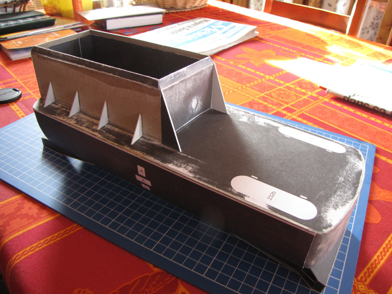

Re: Locomotive Vapeur Polonaise Ty2
Posté : sam. janv. 30, 2010 10:31 am
par MauricePoisson
Bonjour à tous,
grosse galère pour la suite du tender :
pour arriver à un fini correct des extremitées , enduit, séchage, ponçage, re enduit, re séchage, re poncage, ect ,ect, je n'ai plus compté le nombre de scéances. Et aprés la caisse ce forme :
reste à ajouter de nombreux détails.
A suivre et salutations

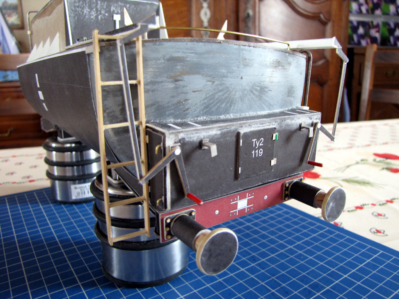

poses des détails sur le tender :
un coffre à l'arrière, les 2 trappes à eau
un coffre sur le coté droit, et pièce de connection avec le boogieAR
les tampons à l'avant, et pièce de connection avec le boogieAV
les trappes à combustible.

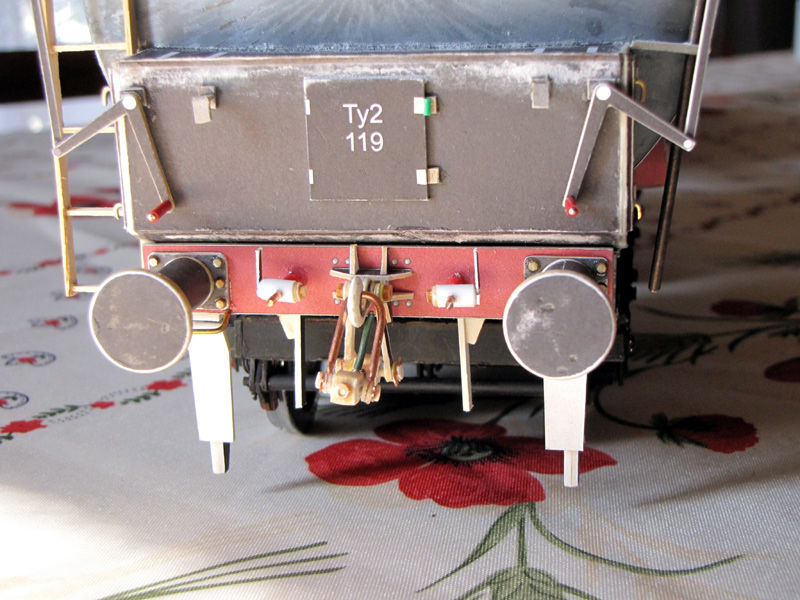

par MauricePoisson
Bonjour, encore un peu plus de détails sur l'arriére de tender :
bien sur cela aura plus bel aspect aprés peinture .
Salutations et à suivre .

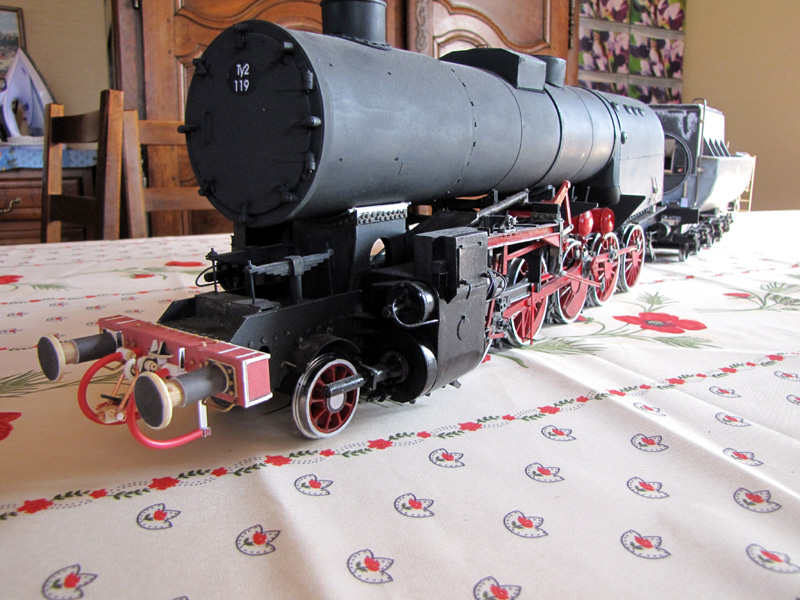

Bonjours, nouvelle avancée, les traverses de choc avant et arrière :
et pour attendre la suite, le tender sur ces boogies :
et l'ensemble loco-tender:
