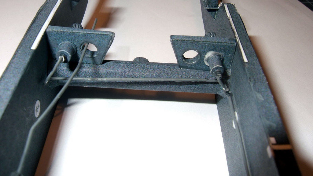

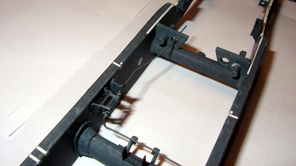

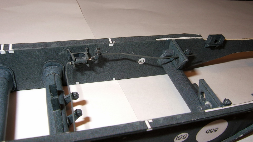

Premier travail: réalisation du circuit pneumatique (du moins je le crois) de commande des freins et de la partie motrice des chenilles.
Premier élément qui vat de l'arrière jusqu'au piston de commande de freins
détail du piston de commande de freins. La partie coudée qui vat vers l'avant se raccorde à la pédale de frein (d'après les diagrammes)

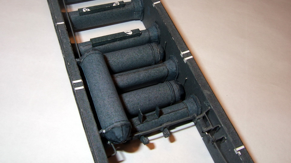

Suite mise en place des trois réservoirs d'air comprimé avec leur raccordement au circuit :jump:

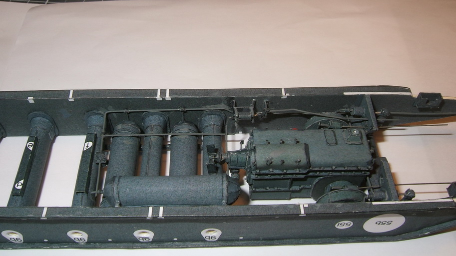

Suite du Famo avec la mise en oeuvre du circuit d'air comprimé

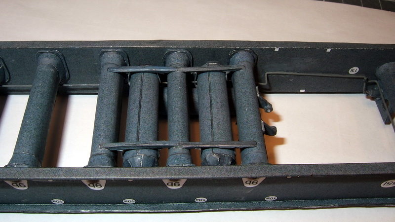

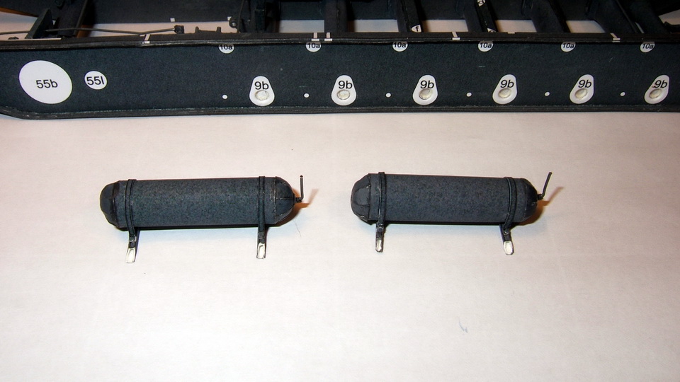

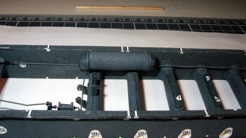

Reservoir d'air comprimé latéral
Les reservoirs transverseaux
les mêmes vue de dessous avec leurs supports fixés sur les trois premiers ponts
Il ne reste plus qu'à poser le circuit d'air comprimé

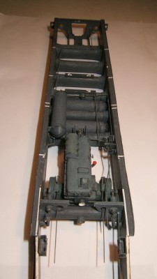

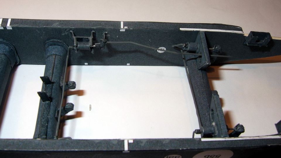

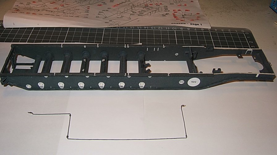

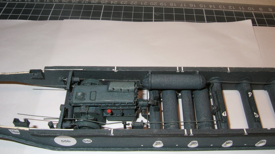

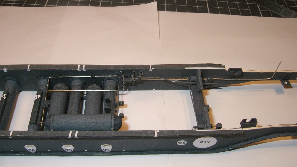

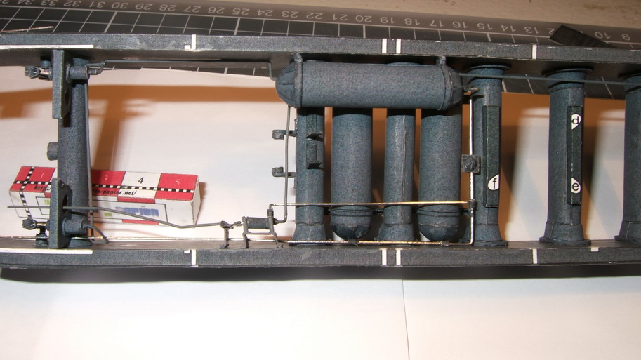

circuit (en fils de fer ) mise en place. Je ne l'ai volontairement pas peint pour qu'il soit plus visibles sur les photos.
la partie coudée, en avant du chassis, est en attente de raccordement sur le compresseur situé sur la partie gauche du moteur.
Aprés peinture du circuit j'ai mis en place la boite de vitesse qu' s'ennuyait toute seule dans son coin :D :D

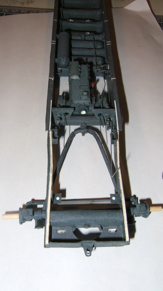

Suite: 'ensemble pont avant avec sa suspension et la direction 8)

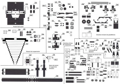

Bon retour sur le Famo. Depuis la fernière fois je n'ai pas chaumé :). Même si ce modèle est de bonne taille il est, en fait, composé de sous ensembles qui eux relèvent du micro (voir macro) modèlisme. Quand je pense que je voulais le réduire de moitier :mad: :mad: :mad: .
Pour info, les pièces de ces ensembles Je les ai regroupées sur une seule feuille car il y en a partout dans le livret (une bonne après midi de boulot :boom:) :
La commande de direction et le système de tension des chenilles feront l'objet du prochain post.

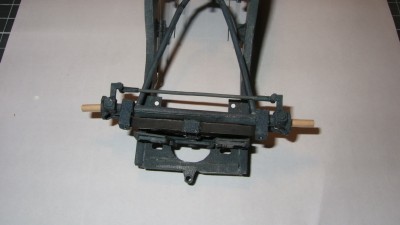

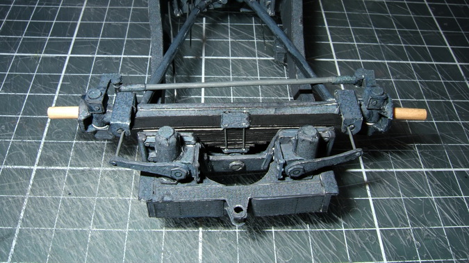

Donc on continu avec le train avant et la direction.
Poutre avant qui va supporter les amortisseurs et la direction. Il faut bien réfléchir au montage de cette pièce car pour corser le plaisir il n'y a aucun repères de pliages. Une fois décripter la logique du pliage.... Plus de problème 8-)

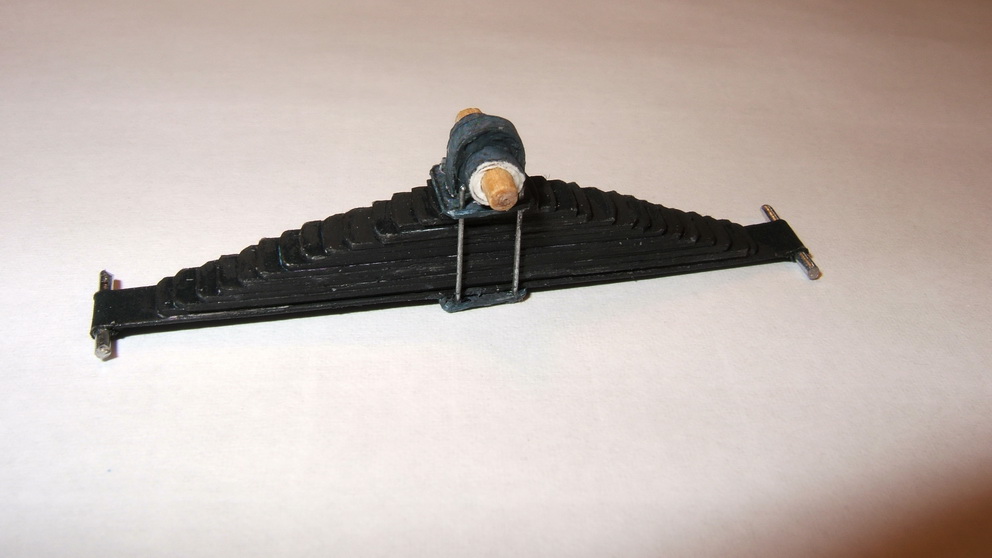

Le ressort de suspension avant. Il sera complèté par deux cylindre et bras de suspension.

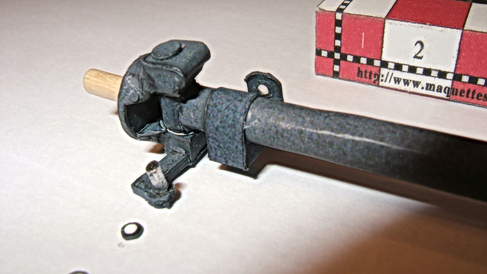

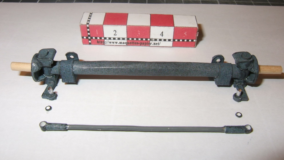

le cylindre supportant les têtes de direction ( avec les moyeux de roues) et la barre de parallèlisme avant mise en place. PM la direction sera fonctionnelle .
même chose en plus gros. A remarque, à droite, la fixation du ressort de suspension. Le petit axe métalique n'est pas prévu initialement. Je l'ai rajouté pour rendre la direction fonctionnelle.

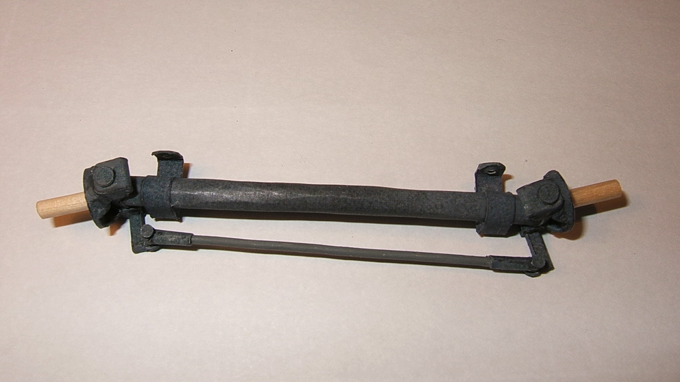

Direction terminée

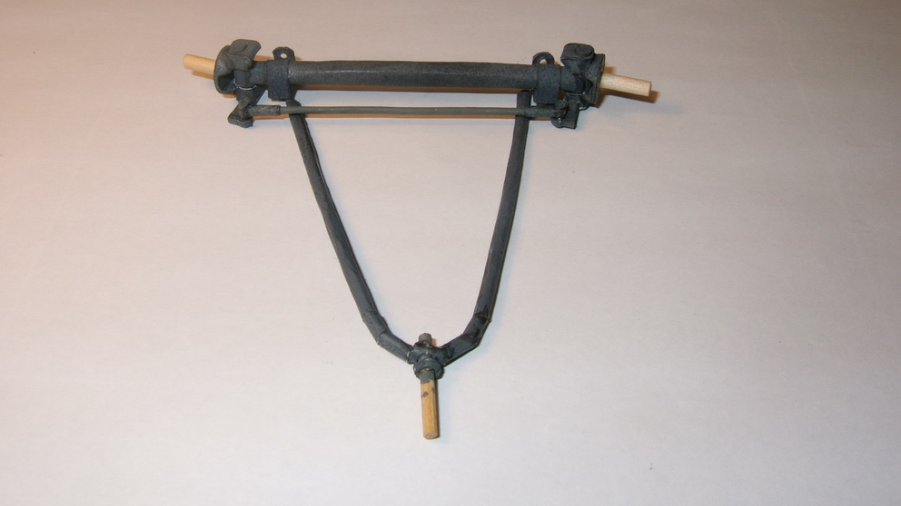

L'ensemble avec présentation de la barre anti-rouli

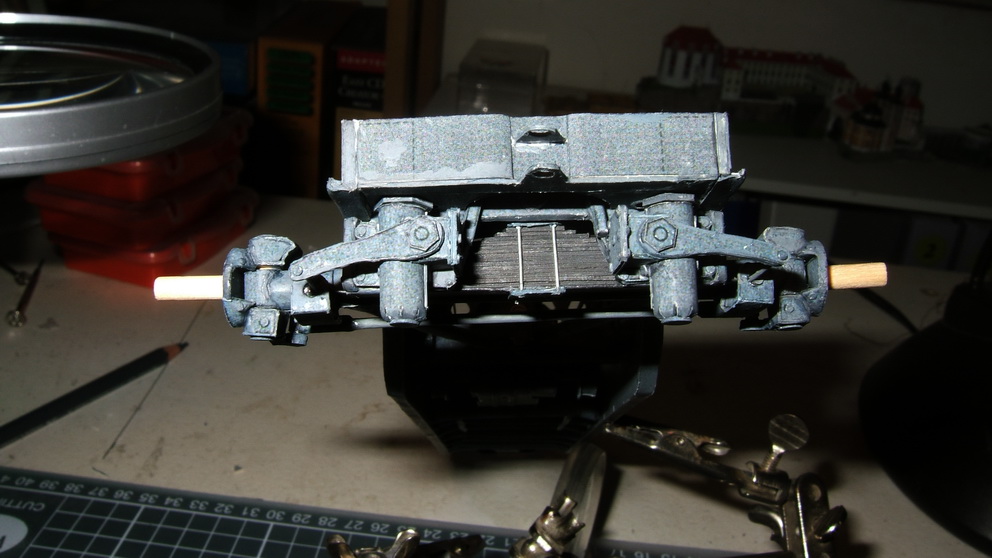

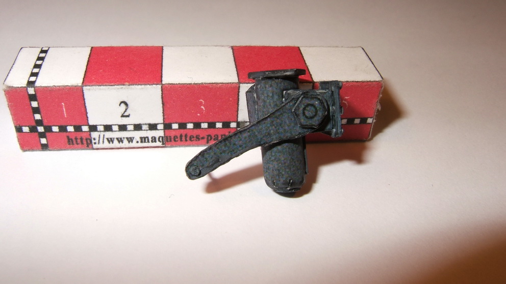

pour finir réalisation de l'ensemble suspension avec son bras qui est mobile
les deux ensembles de suspension en place
même chose vue de dessous
