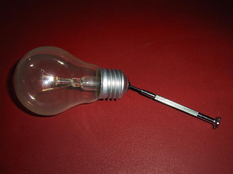

Nous allons passer à la 2ème phase pour recréer un culot le 1er ayant été détruit pour dégager l'ampoule.
Cela commence également par un trou de 5 mm de profond
Ensuite on brise la partie noir du culot à l0aide d'un petit tourne visse.
Voilà le resultat.
Voilà le resultat.

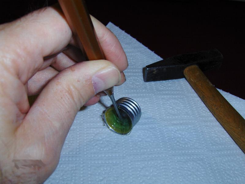

Maintenant, il faut encore casser les restant de verre qui se trouvent à l'intérieur,
placer le chasse goupille et emballage dans du papier pour chaque coups de marteau. sinon des éclats de verre partout (épouse pas contente)

Une fois le verre éliminé, à d'aide d'un vieux couteau, il faut enlever la colle qui cimentait l'ampoule et le culot.
Les dentiste doivent si revoir???
mais à la fin nous avons un culot présentable.
Attention le culot métallique se déforme facilement travailler doucement.

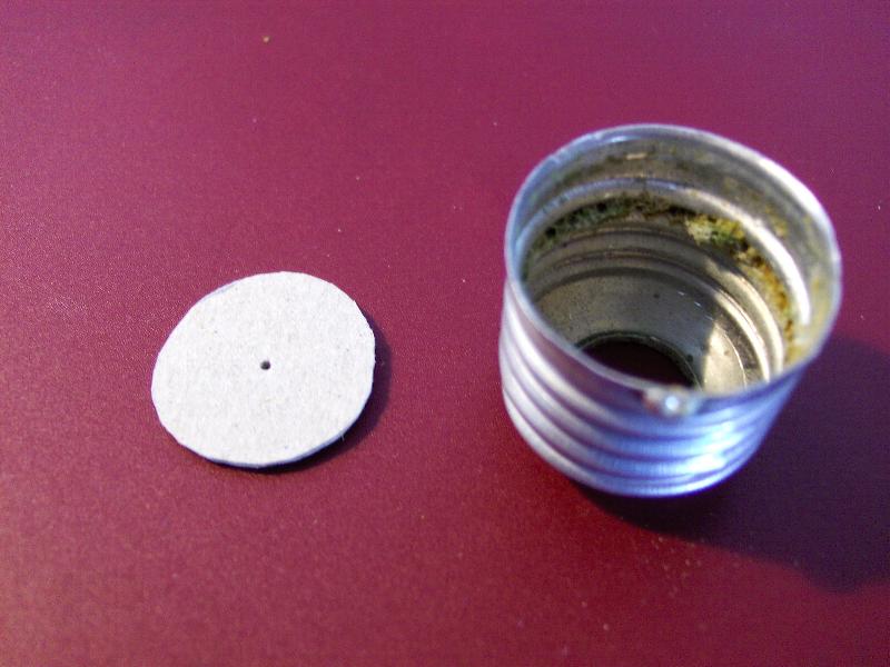

Préparer un disque de carton pour coller dans le fond du culot.
Très important,
ce carton doit disposer d'un petit trou au centre. Explication plus tard.
Très important,

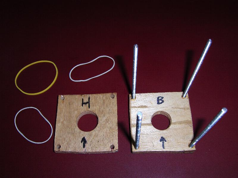

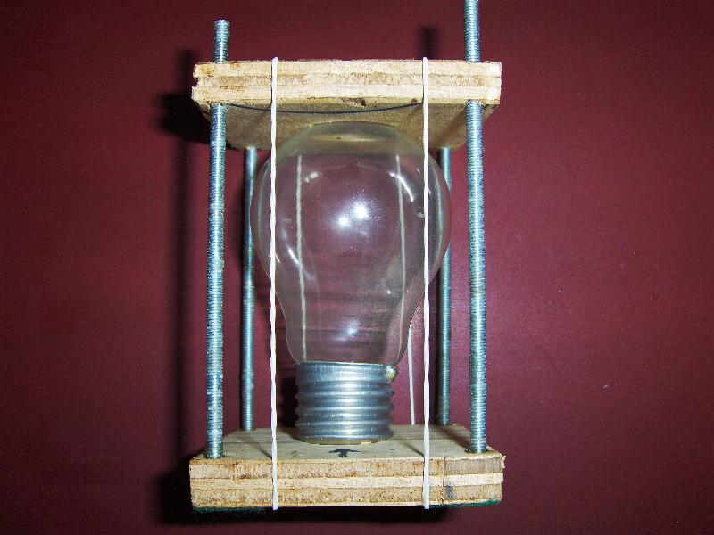

Lors du collage final ampoule et culot et avion à l'intérieur ne doivent pas bouger. j'ai donc fait un petit outil spécialisé pour tenir tout ensemble pendant que la colle durcit.
