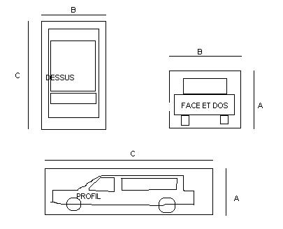

J'ai fais un schema, vous comprendrez pourquoi j'ai du mal en dessin.
Le modele sur mon schema c'est une limousine break
:DImage
ca doir etre ca.
