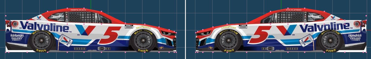

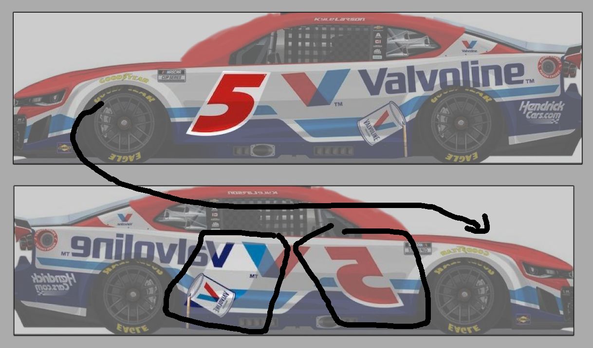

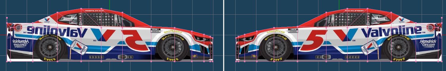

Mais... sur le cote droit, le plus gros probleme est...
... les textures sont a l'envers !
C'est logique, puisque c'est la texture gauche sur le cote droit
Il n'y a pas de recette magique, il faut 'retourner' chaque section
(ou du moins les plus grosses et les plus visibles)
D'abord, faire une copie de ce fichier '202605 gauche'
et le nommer '202605 droit'
Sur Metasequoia, connecter la texture '2 sright' avec ce nouveau fichier

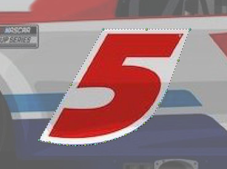

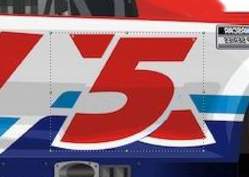

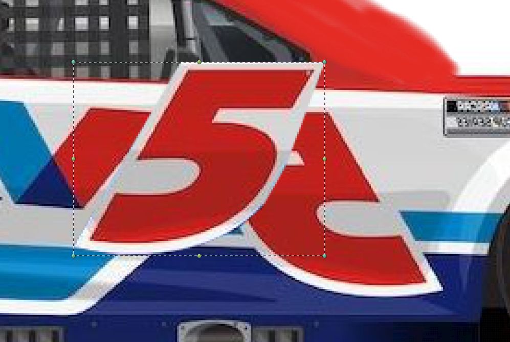

Il faut inverser les logos avec les outils...
'polygon section', retourner 'mirror', coller et ajuster
Pour cette 2026 05, on voit que le numero '5' est a l'envers
sur le logiciel de dessin, cliquer 'polygon section'
sur le dessin, cliquer une fois n'importe ou,
bouger la souris, et relacher le bouton
un triangle apparait, avec des gros points et des petits points au milieu du segment
cliquer sur un gros point, bouger, et le triangle est modifie
cliquer sur un petit point, bouger, et d'autres points apparraissent
Modifié en dernier par keroliver le lun. janv. 26, 2026 2:26 pm, modifié 4 fois.
- Messages : 3513
- A remercié : 32 fois
- A été remercié : 1245 fois
Re: keroliver Nascar tutorial

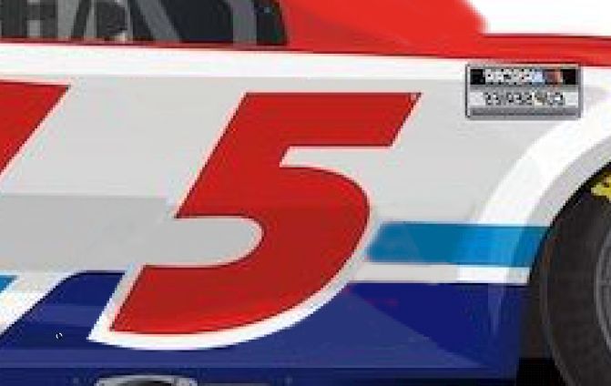

Selectionner la zone autour du '5' et copier 'control C'
Le '5' est maintenant memorise
cliquer 'image' 'more transformation' 'mirror'
et toute la voiture va etre en miroir, en vue opposee
Modifié en dernier par keroliver le lun. janv. 26, 2026 1:01 pm, modifié 1 fois.
- Messages : 3513
cliquer coller 'control V', et le '5' reapparait a l'endroit
repositionner le nouveau '5' sur l'ancien '5'
et sauvegarder le fichier

Avec le 'dropper' et la 'brush', nettoyer la zone autour du nouveau '5'
Le but du jeu est d'harmoniser les couleurs
retourner l'image... 'image' 'more transformations' 'mirror'
verifier sur Metasequoia... le numero '5' est a l'endroit et propre

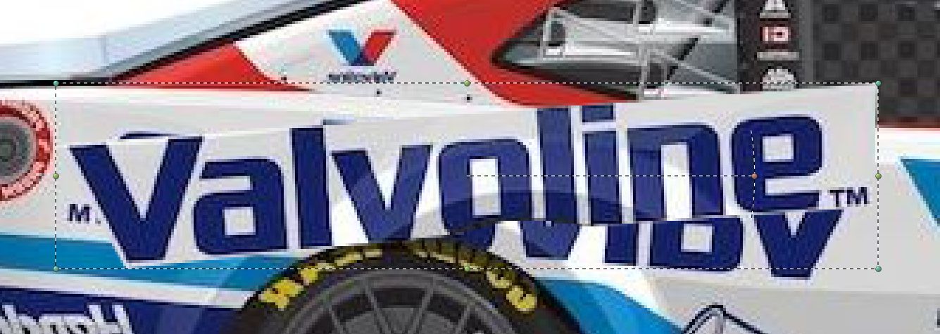

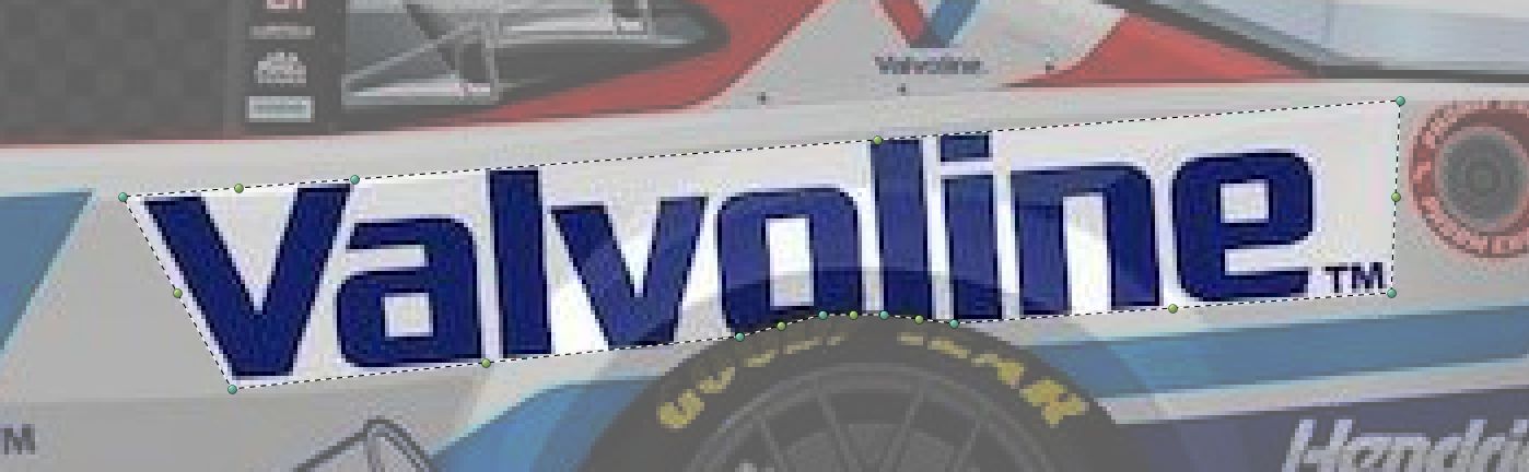

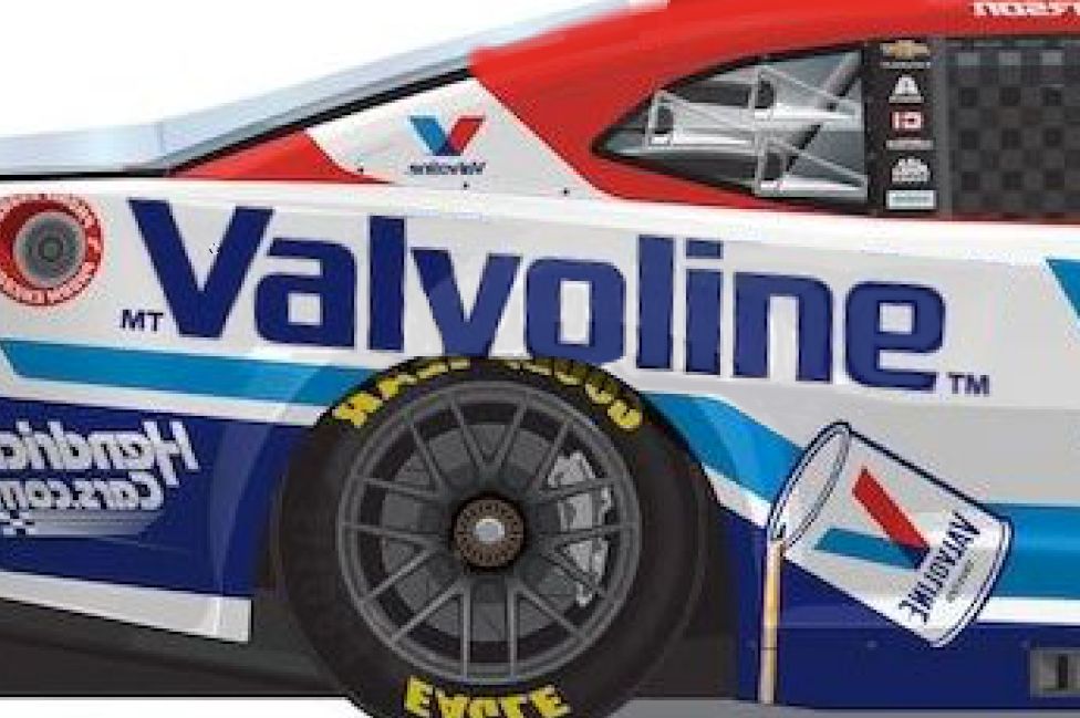

Inverser le logo 'Valvoline'
Il n'est pas horizontal. Il n'est pas droit.
Il est a un certain angle

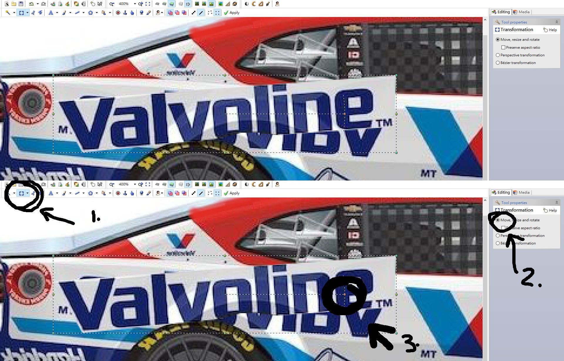

Selectionner avec 'polygon selection'
copier, inverser l'image, coller... voir photo
selectionner 'transformation' en haut a gauche
selectionner 'move, resize, and rotate' en haut a droite
et un petit cercle orange apparait
cliquer sur le cercle et tourner ''doucement'' le logo
a l'angle que vous voulez, ici, pour cacher l'ancien logo
'rotate' est un outil basique, pas facile a utiliser
Bon, ici, ca ne fonctionne pas, haha
parce que la zone est 'trop longue'
Modifié en dernier par keroliver le lun. janv. 26, 2026 8:48 pm, modifié 5 fois.
- Messages : 3513

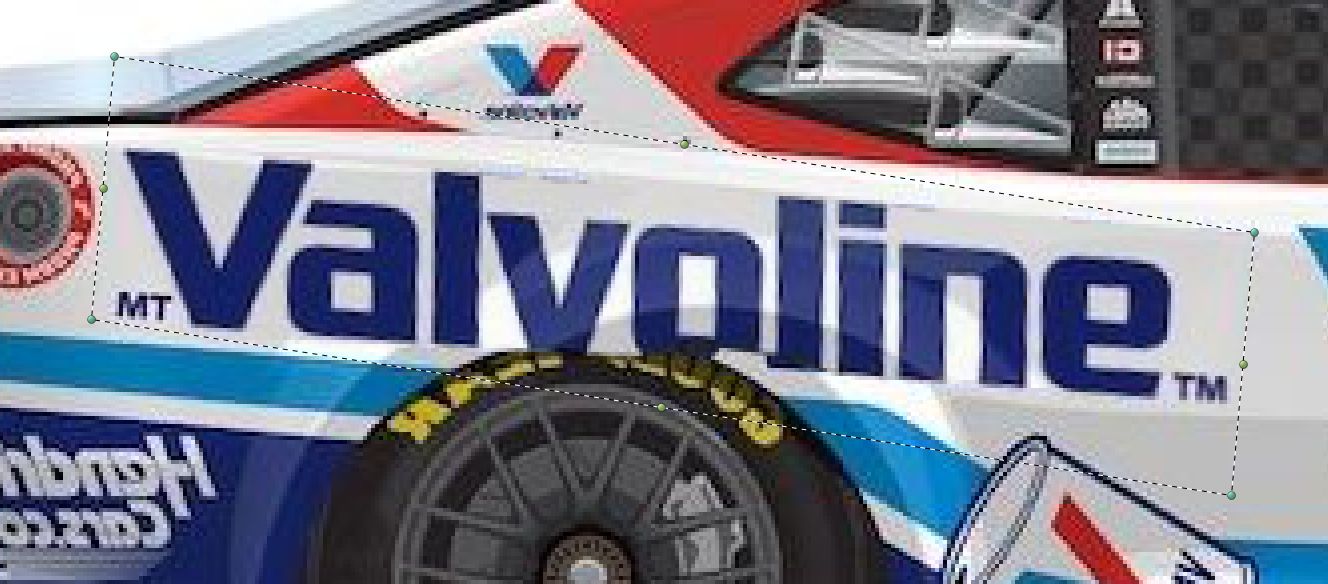

Alors voici une autre technique
selectionner 'perspective transformation' en haut a droite
positionner le cote gauche du logo correctement
cliquer sur le point au milieu de la ligne a droite de la selection
et bouger ce point vers le bas, toute la zone selectionnee va se transformer
Ajuster le nouveau logo en bougeant les points de cote et du milieu
Cacher l'ancien logo avec le nouveau logo
Nettoyer les zones autour du logo avec la 'brush'
ici, c'est un peu complique
sauvegarder le fichier... inverser l'image
sauvegarder le fichier... verifier sur Metasequoia
Les lettres du mot 'Valvoline' sont a l'endroit

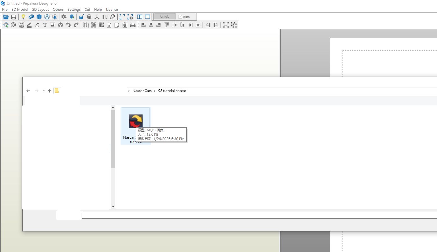

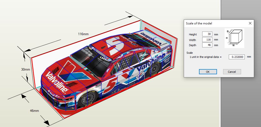

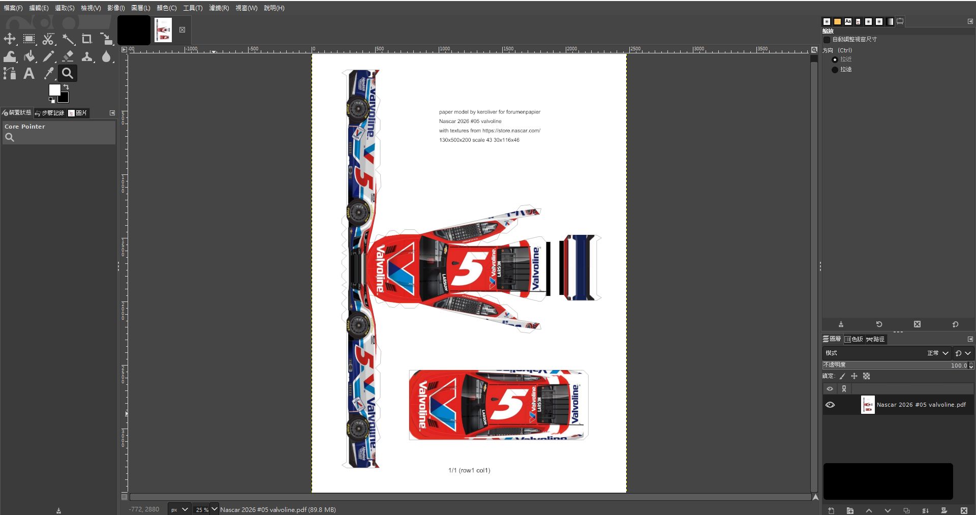

Ouvrir Pepakura Designer
Ouvrir le fichier mqo de la voiture
Remplacer '500' par '116'
Longueur des voitures reelles echelle 1/1 = 5000 mm
Longueur des voitures sur mqo echelle 1/10 = 500 mm
Longueur des modeles en papier echelle 1/43 = 116 mm
Cliquer 'unfold'
Note: Pepakura est souvent calibre en format 'letter'
cliquer 'file' 'printer setup' et changer 'letter' to A4
Cliquer 'unfold'
Modifié en dernier par keroliver le lun. janv. 26, 2026 2:32 pm, modifié 1 fois.
- Messages : 3513

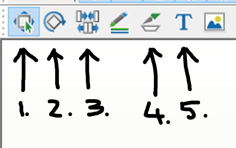

Utiliser les outils 1, 2, 3, 4, et 5 pour arranger le modele deplie
(pas de details sur ces operations, ou voir 'F1 2026 tutorial')
Bien observer les pdf Nascar deja publies, et copier les positions de chaque piece et des 'flaps' (zones de collage)
Enfin... 'file' 'print pdf' et sauvegarder le fichier pdf
Bravo !!
Bravo !!

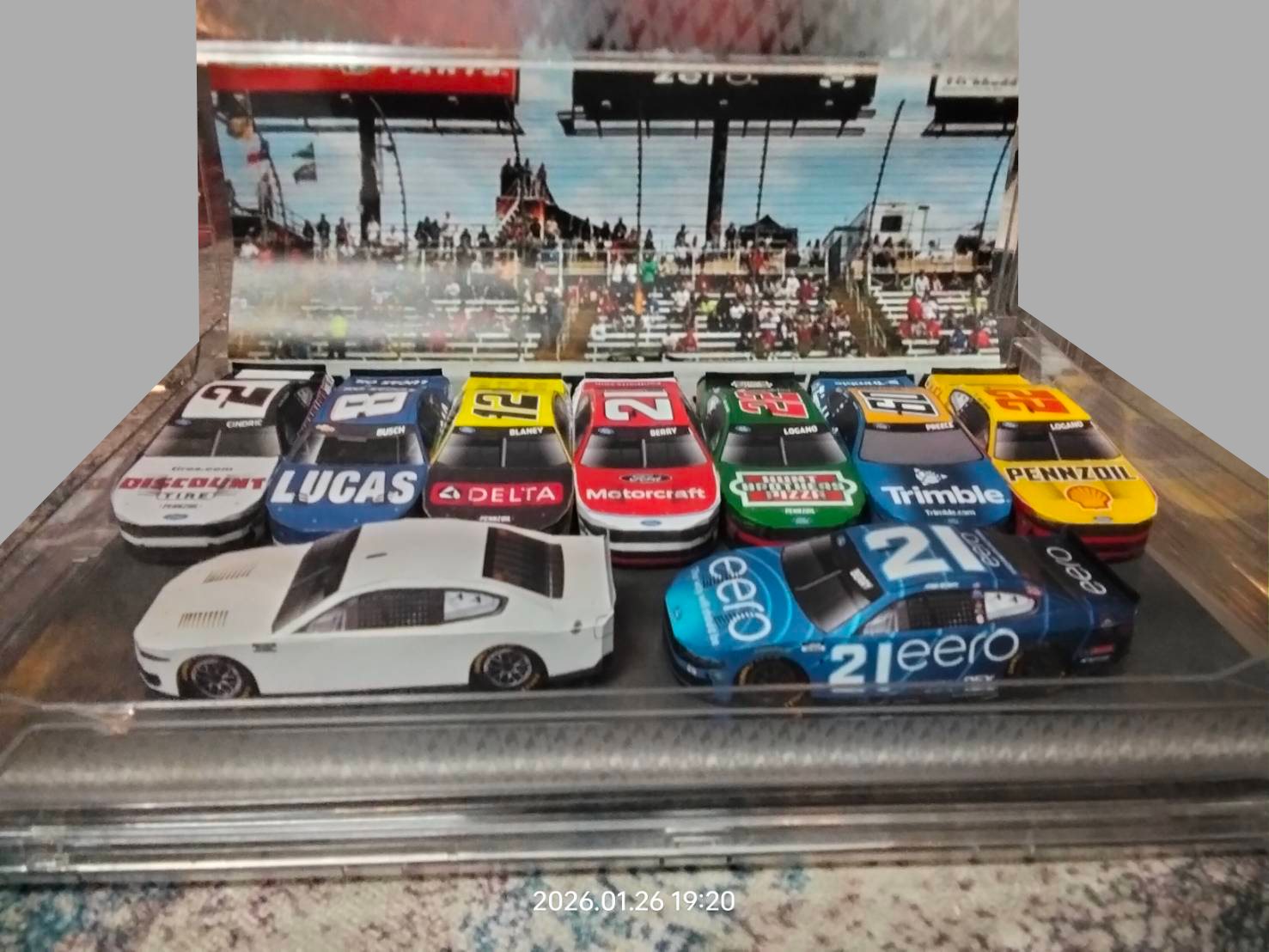

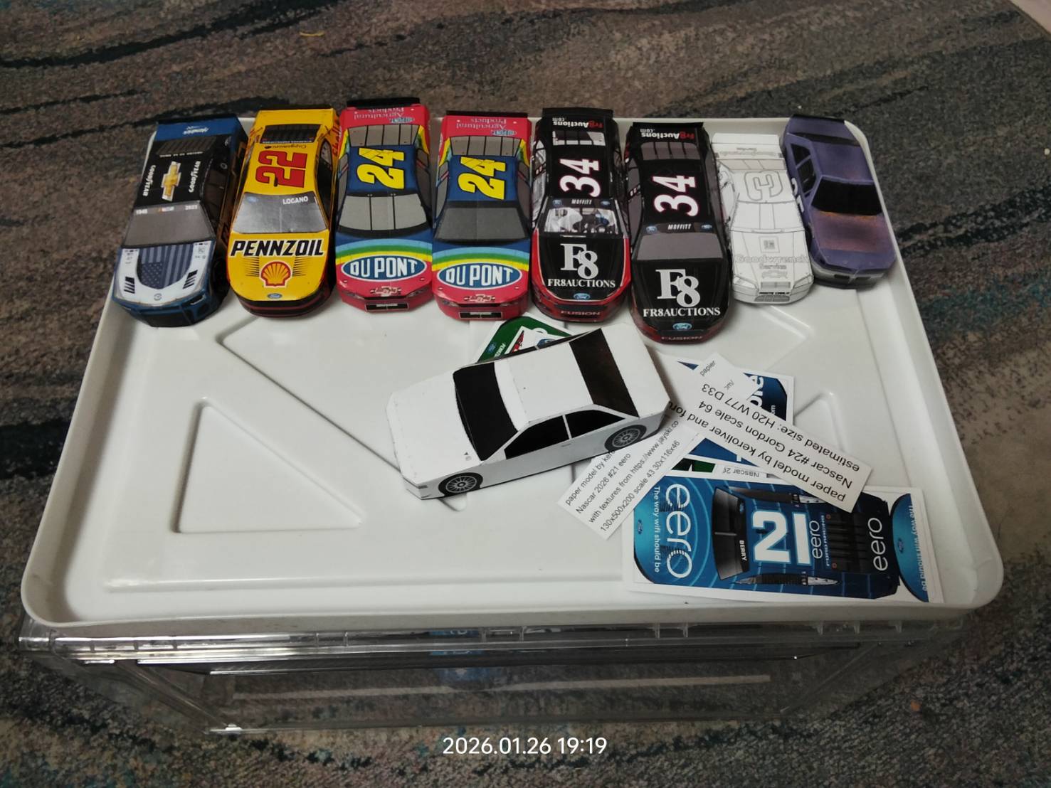

Voici les Nascars que j'ai creees et un diorama de speedway
Elles ont ete tres appreciees a la derniere exposition du mois de decembre
Je finis cette 2026 05, mais je n'ai pas prevu d'en colorier d'autres
Maintenant, a vous de jouer et de partager !!

with textures from https://store.nascar.com/
130x500x200 scale 43 30x116x46
Nascar 2026 #05 valvoline
- Nascar 2026 #05 valvoline.pdf
- (4.26 Mio) Téléchargé 47 fois
En fait, il y a une autre option:
... modifier la decoration directement sur le fichier .pdf
C'est a dire:
preparer les textures sur le logiciel photo
uploader les textures sur Metasequoia
deplier sur Pepakura
imprimer le fichier .pdf sur ordinateur
modifier la decoration directement sur le fichier .pdf (conseil: utiliser GIMP software)
imprimer le fichier .pdf sur papier
C'est a dire:
