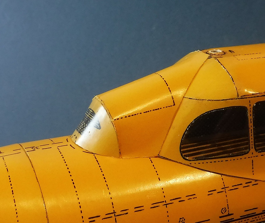

Insérez maintenant le segment supérieur, toujours à l'aide des petites languettes
… et fixez la verrière…
…raccordez les pièces 33 et 34…
…collez le tout derrière la verrière du cockpit.<br /><br />Cordialement,<br /><br />Kurt
Cordialement,
Kurt

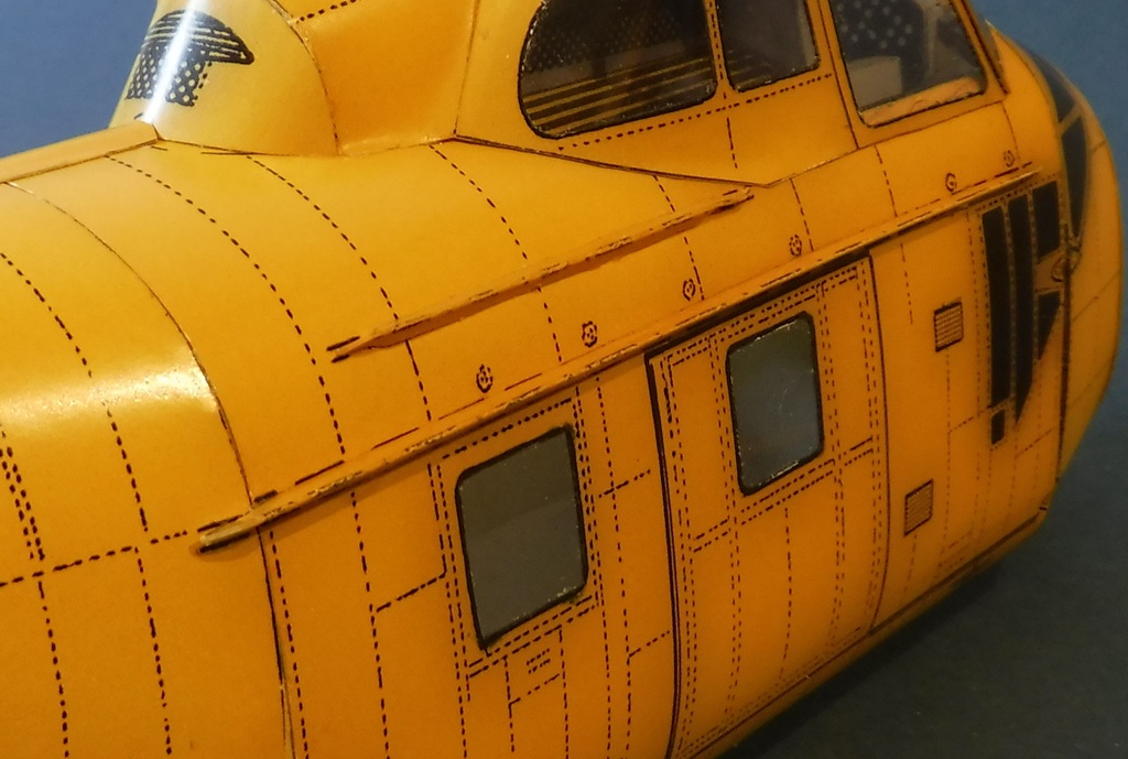

... Collez les pièces 38 à 41, d'abord uniquement sur les bords extérieurs, puis découpez-les,
écartez-les avec une aiguille à tricoter et insérez un fil de fer de 0,5 mm
Collez-les ensuite sur les flancs du fuselage.<br /><br />Cordialement,<br /><br />Kurt
Cordialement,
Kurt

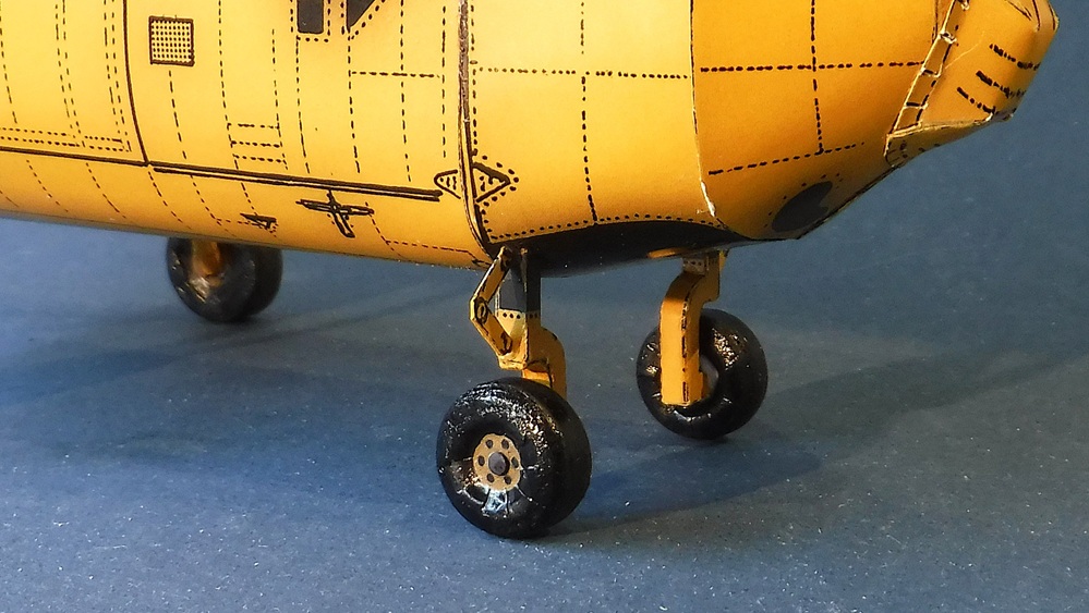

our le train d'atterrissage : j'insère une cheville dans les pièces 44 et 54…
les pièces 57 et 47 se traitent de la même manière…<br /><br />les pièces 57 et 47 se traitent de la même manière…<br /><br />… les pièces 57 et 47 se traitent de la même manière…

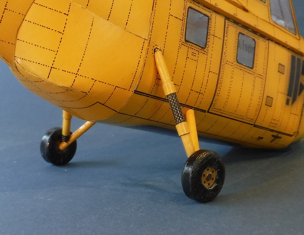

Après avoir roulé et collé les jambes du train d'atterrissage, je les glisse dans le fuselage et les fixe avec de la colle épaisse…

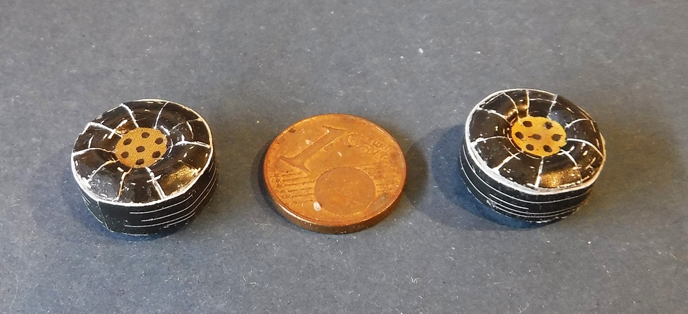

ur les roues ....
ur les roues ....
... je colle les ébauches ensemble, je découpe et cambre les surfaces des roues, je les assemble et je laisse sécher complètement.<br /><br />Cordialement, Kurt
Cordialement, Kurt

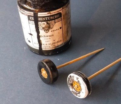

... Après le ponçage, noircissez les roues à l'encre de Chine ...
...  et collez-les au châssis ...

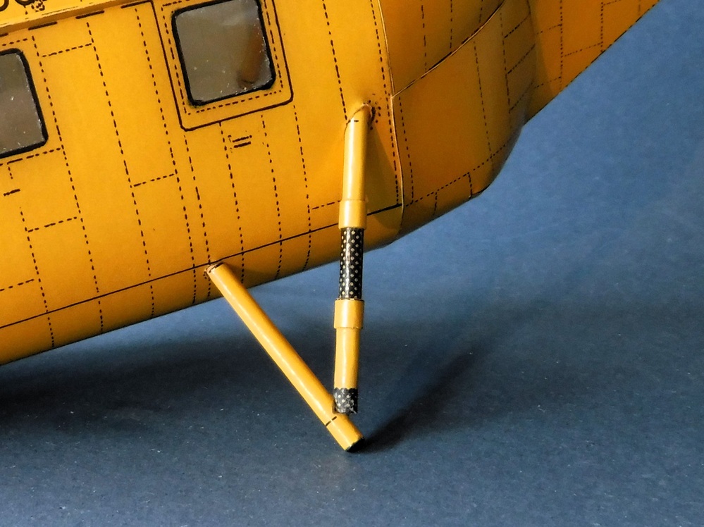

Est-ce que tu as renforcé l'insertion du train arrière sur la carlingue?

Sur le troisième poteau, vous pouvez voir les deux trous du châssis numéro 3. Les jambes du train d'atterrissage s'y insèrent ; l'ensemble est très stable. La plus petite jambe repose ensuite contre la plus grande, et tout tient parfaitement !
Ensuite…
…pour les roues avant…
… préparez-les comme précédemment, appliquez une bonne quantité de colle et laissez sécher complètement…
…vous pouvez ensuite les poncer soigneusement…
… et maintenant, collez les roues noircies au châssis. Prêt pour le premier essai !<br /><br />Cordialement,<br /><br />Kurt
Cordialement,
Kurt

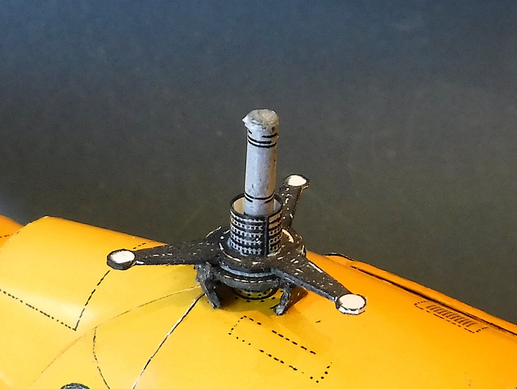

…Collez l’axe du rotor et la pièce de bois de 2 mm
...  ensemble, puis insérez-le par le haut

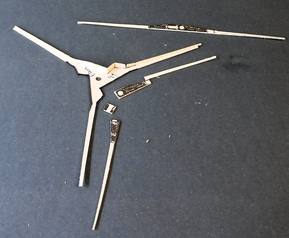

…Je démonte les pièces latérales en segments individuels…
… et je les colle étape par étape…
…Une fois la colle bien sèche, premier montage.<br /><br />Cordialement,<br /><br />Kurt

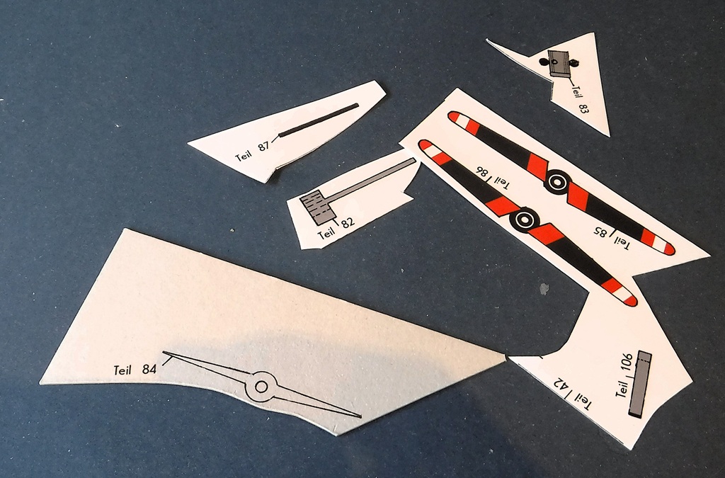

intenant, les pales du rotor. Je colle une bande de carton de 1 mm à l'intérieur… L
Les pales ne sont pas collées pour le moment, je peux donc les retirer pour le transport…
Passons maintenant au rotor de queue… a
assemblé et monté sur la queue…

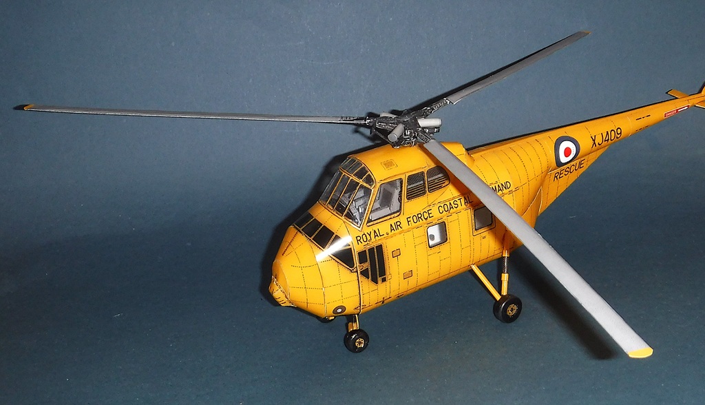

… L'hélicoptère est donc terminé après 24 heures de construction réparties sur 25 jours ouvrables !
Le kit GELI est vivement recommandé ; c'est vraiment amusant de construire cet hélicoptère, tout simplement GELI ! Ma collection d'hélicoptères s'agrandit, même si le premier des trois a été construit il y a quarante ans !<br /><br />Un grand merci à tous ceux qui ont suivi le journal de construction et pour tous vos « j'aime » !<br /><br />Cordialement,<br />Kurt
